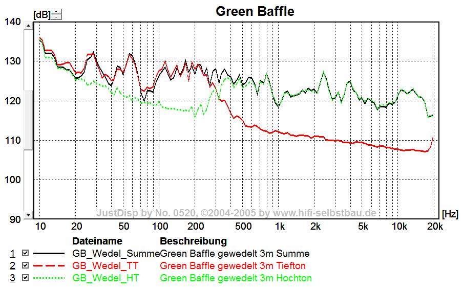

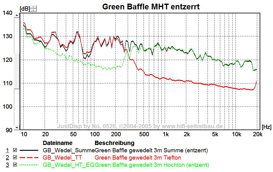

    Um Bernds Erwartungen nicht zu enttäuschen, hier also die Idee für 2013. Die Chassis sind vorhanden und das Bassabteil ist fast fertig :D.
    Ich bin kein Freund von einfachen Konstrukten. Das wird auch 2013 so sein. Ich habe im Internet viel gelesen über den Hype, der um die Saba Greencones zelebriert wird. Nun habe ich noch nie Greencones gehört und ich glaube nicht an Geschwafel. Also bauen und hören. Wie es der Zufall wollte, habe ich von einem Freund einen Satz Greencones bekommen. Zwei 20er TMT und die dazu gehörenden 10er Hochtöner. Wie baut man sowas ein? In den Saba Radios waren die Dinger immer in offenen Gehäusen verbaut. Das werde ich auch tun, nur lasse ich das Gehäuse weg. Open Baffle ist in meinen Augen das einzig Sinvolle für die Greenies, wenn sie nicht in ihrem angestammten Radio sitzen. Damit hätte ich also was, was ab Grundton spielen kann.
    Und was ist mit Bass? Der 2012er Contest hat mir einmal mehr gezeigt, das ein Open Baffle Bass einfach toll ist. Völlig befreit, kein Gehäuseklang... das ist es doch. Bleibt nur noch das Problem mit dem Schalldruck. Greencones sind sehr wirkungsgradstarke Chassis. Da reden wir durchaus von ca. 94dB 2,83V/1m. Wenn ich da hin will, brauch ich Membranfläche und zwar reichlich. Da kam es mir sehr gelegen, dass ein Freund von mir die Bassabteilungen seiner OBs loswerden wollte. Hingefahren, mitgenommen. Jetzt stehen im Keller für den Bassbereich zwei Eminence Beta-15a pro Kanal bereit. Ich denke, mit vier 15ern dürfte ich den Sabas untenrum gut auf die Sprünge helfen.
    Es wird also ein Dreiweger. Wie trennen? Da bin ich mir noch nicht einig. Eine passive Trennung wäre klasse. Dann kann ich die Dinger auch an meine KT88 Röhre hängen. Wird aber teuer, weil ich eine echte Männerspule im Bass brauchen werde. Die Zweite Möglichkeit wäre eine teilaktive Lösung. die Greencones passiv beschalten und die Bässe aktiv dazu. Dann könnte ich zumindest die Sabas an der Röhre fahren. Möglichkeit drei heißt vollaktiv. Jede Menge Stellschrauben, keine Weichenteile kaufen, an jeden Raum anzupassen. Nachteil: Man braucht drei Endstufen pro Kanal und eine DSP. Schwierig, schwierig. Immer diese Entscheidungen. Was es einfacher macht: ich habe eigentlich alles da, um jede der drei Lösungen umsetzen zu können (bis auf die Monsterbassspule). Mal sehen, ich hab' ja Zeit. Was sagt Ihr denn dazu?

    Ein XTZ Sub Amp mit DSP sollte alle (oder aber die allermeisten) Fragen im Bass Beantworten .
    Endstufen und DSP sind da.
    Das du mit 2 Fuffzehnern Eigentlich noch mehr an Leistung vertragen Könntest ist klar
    Das sehe ich auch so. Ich würde dann meine Monacor STA-322 nehmen. Die Beiden Emmis sind parallel bei 4 Ohm. Da stehen dann 400 Watt RMS pro Kanal zur Verfügung. Sollte gaaaaaaaanz knapp reichen :D. Dazu dann meine KT88 Röhre für den Mittelhochton.
    Ich muß gestehen, die Teilaktive Lösung gefällt mir im Moment auch am besten. Mal sehen, wo ich lande.

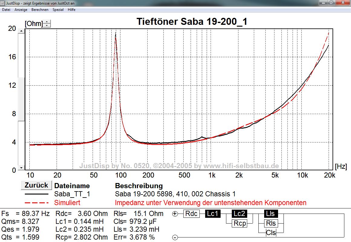

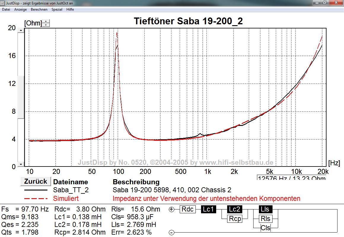

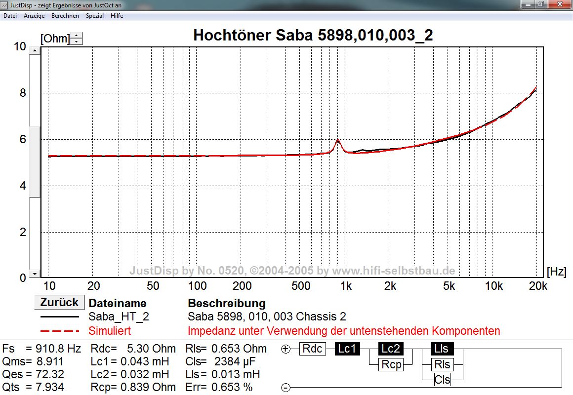

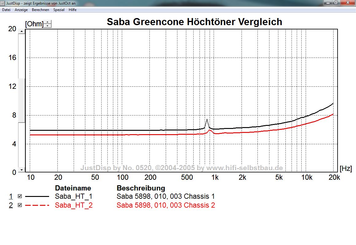

    Was macht man so, wenn man AU ist? Man vertreibt sich die lange Weile mit Impedanzmessungen. Ich habe heute mal die Greencones gemessen, die ich für mein Projekt verwenden will. Mit etwas ernüchternden Ergebnissen:
    http://www.diy-hifi-forum.eu/forum/p...pictureid=9696
    http://www.diy-hifi-forum.eu/forum/p...pictureid=9697
    http://www.diy-hifi-forum.eu/forum/p...pictureid=9698
    http://www.diy-hifi-forum.eu/forum/p...pictureid=9699
    http://www.diy-hifi-forum.eu/forum/p...pictureid=9700
    http://www.diy-hifi-forum.eu/forum/p...pictureid=9701
    Mit den 20ern kann ich leben, aber die Hochtöner driften doch ziemlich auseinander. Handarbeit halt ;). Ich wundere mich, dass sogar der Re um fast 12% abweicht. Da werde ich mir wohl noch zwei dazu kaufen und selektieren.

    Danke für den Link. Den kannte ich noch nicht. Vielleicht sollte ich mir wegen 0,7Ohm nicht so viele Gedanken machen??? Hmm....

    Die unterschiedliche Impedanz ist bei den Hochtönern nicht so wild, das kann man mit der Weiche gut kompensieren. Man darf nur keinen Ordnungsfimmel haben und akzeptieren, daß Weiche rechts und links halt unterschiedlich ausfallen. :rolleyes: Aber ich glaub, da brauch ich bei Dir eh keine Angst deswegen haben. :D :prost:
    Bei den Tieftönern kann es sein, daß sie sich nach einer Einspielzeit auch weiter annähern, das war bei meinen Philips auch so. Aber das sieht bei denen auch nicht so wild aus.

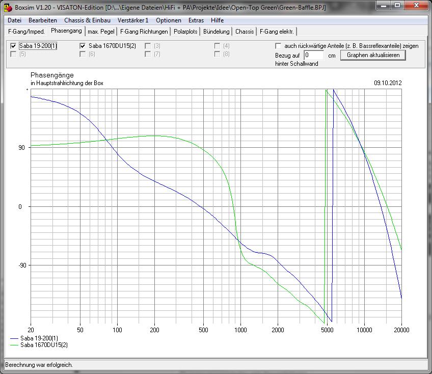

    Ich hab' aus langer Weile mal ein bisschen rumgespielt. Impedanzmessung von mir, Amplitude aus dem Netz. BoxSIM Projekt als Open Baffle erstellt. Das ist dabei rausgekommen:
    http://www.diy-hifi-forum.eu/forum/p...pictureid=9704
    http://www.diy-hifi-forum.eu/forum/p...pictureid=9705
    http://www.diy-hifi-forum.eu/forum/p...pictureid=9706
    Das sagt mir zumindest, dass die alten Sabaleute ihr Handwerk verstanden haben. Die Chassis gehen tatsächlich mit minimalem Aufwand zusammen. Jetzt hab' ich Blut geleckt, das könnte tatsächlich was brauchbares werden. Untendrunter zwei 15er Emmi in OB, aktiv angesteuert und dann geht die Post ab :D.

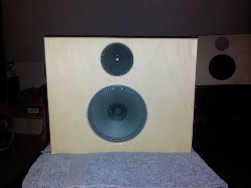

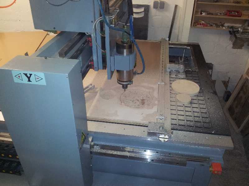

    Ich hab' heute mal ein bisschen Holz zerspanen lassen. Es ist einfach saupraktisch, wenn man einen Freund mit 'ner CNC hat :D.
    http://www.diy-hifi-forum.eu/forum/p...pictureid=9745

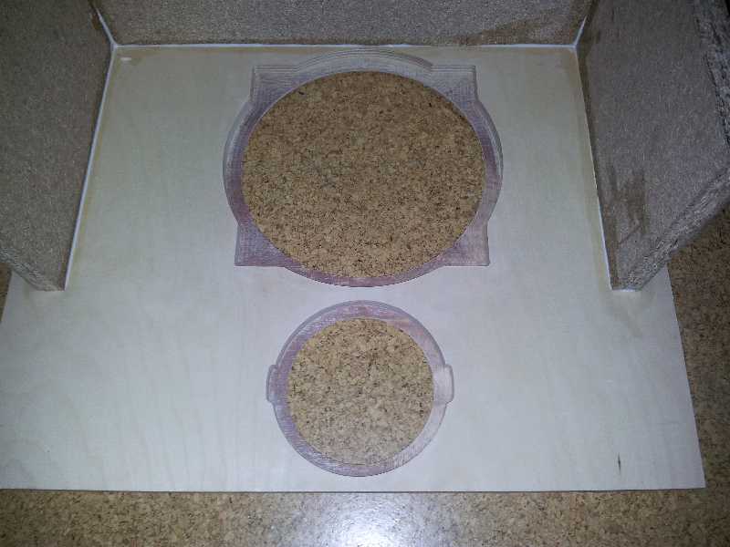

    Die Front ist aus 18er MPX. Da ich die Chassis von hinten montieren wollte und ich kein Freund von 18mm langen Rohren vor der Membran bin, wurden die Greens von hinten eingefräst und die Ausschnitte von vorne verrundet.
    http://www.diy-hifi-forum.eu/forum/p...pictureid=9749

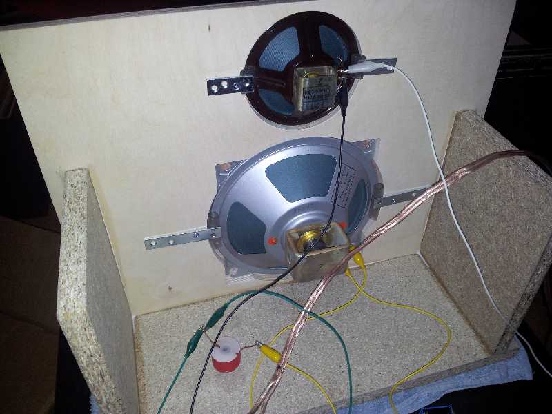

    Nach dem Zusammenleimen musste ich natürlich sofort die Chassis montieren...
    http://www.diy-hifi-forum.eu/forum/p...pictureid=9746
    http://www.diy-hifi-forum.eu/forum/p...pictureid=9747
    Die Chassis sind nicht mit der Schallwand verschraubt, sondern mit Hilfe von steifem PVC Schlauch geklemmt. Ich verspreche mir davon, dass Vibrationen der Schallwand nicht so stark auf die Chassis übertragen werden. Die BoxSIM Weiche musste ich dann auch noch eben zusammenklemmen...
    http://www.diy-hifi-forum.eu/forum/p...pictureid=9748
    Nun steht das erste Green-Baffle Top im Wohnzimmer und spielt die ersten Töne. Das geht erschreckend gut. Keine Schärfe, kein zischeln, kein Nerven. Nicht perfekt, aber für einen ersten Versuch eigentlich zu gut. Allerdings können die Tops überhaupt keinen Bass... merkwürdig ;).

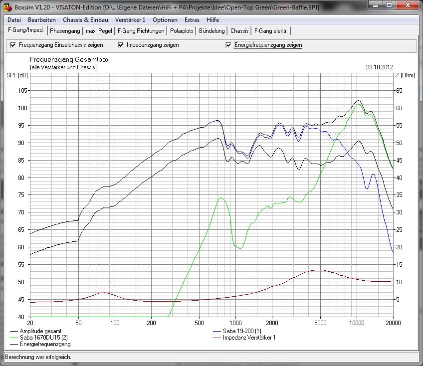

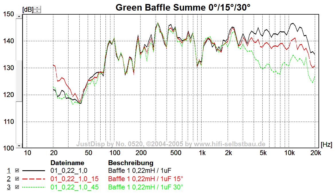

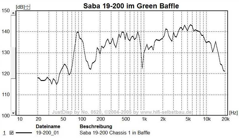

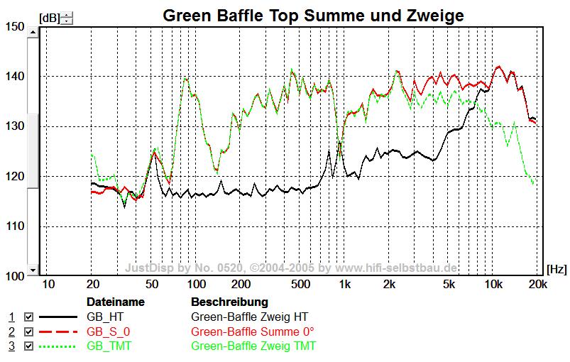

    So, auf geht's. Mal sehen, was die Grünen vor dem Mikro zeigen. Messabstand ca. 1m, nicht pegelkalibriert.
    http://www.diy-hifi-forum.eu/forum/p...pictureid=9962
    http://www.diy-hifi-forum.eu/forum/p...pictureid=9963
    Wenn man das Ganze dann mit folgender Weiche beschaltet
    http://www.diy-hifi-forum.eu/forum/p...pictureid=9964
    kommt das dabei heraus
    http://www.diy-hifi-forum.eu/forum/p...pictureid=9965
    Was soll ich sagen. Das hört sich wahrlich nicht übel an. Kann man so lassen. Jetzt muss ich nur noch die Zweite so wie die Erste hinbekommen.
    Olli

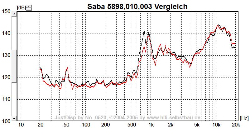

    Edit: Hier noch die Vergleichsmessungen der Chassis.
    die TMT:
    http://www.diy-hifi-forum.eu/forum/p...pictureid=9966
    die HT:
    http://www.diy-hifi-forum.eu/forum/p...pictureid=9967
    Meine Hochachtung an die alten Saba Techniker!!!

    ich bin ja ein Breitbandhörer und da hasse ich alle Drosseln! Lass die 0,22 mH weg, und Du bist mein Freund! - Nur hören, nicht messen! (Aber Da bringen Die auch nichts!)

    Nö, Du. Ohne Drossel ist mir der Saba zu Hardcore. Ein bisschen tonal richtig soll das schon spielen. Und die 0,22 sind ja nun wirklich zahm ;). Mit ohne Drossel brauch' ich zu viel Bölkstoff... ja, ich tu' mich gerade Werner rein :D.

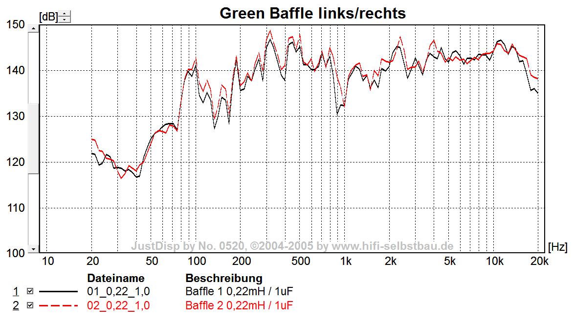

    Es geht weiter. Nach ein bisschen Spielerei habe ich die Weiche minimal verändert ;).
    http://www.diy-hifi-forum.eu/forum/p...ictureid=10246
    http://www.diy-hifi-forum.eu/forum/p...ictureid=10247
    http://www.diy-hifi-forum.eu/forum/p...ictureid=10245
    http://www.diy-hifi-forum.eu/forum/p...ictureid=10248
    Geht nicht schlecht, aber die Mittenortung ist... bescheiden. Um 800Hz gibt's 'ne Reso, die bei Stimmen nervt. Aber für's erste Mal stereo nicht übel. Besonders die Tiefenstaffelung ist beeindruckend.
    Hab' mir zwei Saba Radios besorgt. Einmal Schrott, einmal rettbar. Da werde ich die Chassis rausholen und mir ein Stereopaar selektieren. Eins von den Beiden Radios will ich auf jeden Fall wieder zum Laufen bringen. Kriegt dann 'ne Freundin von mir. Die hört das eh' nicht, wenn die Chassis unterschiedlich sind ;).
    Im Moment quäl' ich die Grünen mit Art Of Noise. Können sie erstaunlich gut :D.

    Die letzten zwei Tage habe ich mich mit der Abstimmung meiner Green Baffles beschäftigt. Gemessen habe ich gewedelt in ca. 3m Entfernung. Als erstes ging es um die Ankopplung der Bassabteilung an die Greencones:
    http://www.diy-hifi-forum.eu/forum/p...ictureid=10304
    Dann habe ich das Sakrileg begangen, die Greencones zu entzerren :o:
    http://www.diy-hifi-forum.eu/forum/p...ictureid=10303
    Der Vergleich der beiden Varianten:
    http://www.diy-hifi-forum.eu/forum/p...ictureid=10305
    Als erstes versuche ich mich mal an einer Klangbeschreibung:
    Beide Varianten kann man sich sehr gut anhören. Beide nerven nicht. Der Detailreichtung der Uraltpappen ist wirklich klasse. Die Lautsprecher sind hochdynamisch und bringen jedes kleinste Detail an's Ohr. Die Räumliche Darstellung ist präzise, mehr in die Tiefe als in die Breite gestaffelt. Der Bass ist sehr gut durchhörbar und differenziert mit richtig Tiefgang. Überhaupt funktionieren die Open Baffles im Bass in meinem Wohnzimmer wie kein anderer Lautsprecher, der je bei mir stand.
    Nun zu den Unterschieden zwischen pur und entzerrt:
    Als erstes die pur-Variante. Die Grünen haben Anmachfaktor. Mit den richtigen Stücken geht das einfach los. Mit der Stimme von z.B. Rebecca Pidgeon gibt es manchmal aber schon Momente, wo es etwas an den Trommelfellen kaut. Da hört man die Resonanzen, die die leichten Pappmembranen produzieren. Auch der Hochtöner hat eine Neigung zum zischeln, wenn der richtige (falsche) Ton getroffen wird.
    Die Entzerrte Variante hat etwas vom Anmachfaktor verloren, spielt dafür aber mit jeder Musik (die ich so höre) ohne Probleme. Da geht alles von der Frauenstimme über elektronisch bis zur brettharten Stromgitarre. Nicht mehr ganz so enthusiatischer Greencone, dafür deutlich stimmiger. Die Räumliche Darstellung hat ebenfalls von der Entzerrung profitiert.
    Welche nun die bessere Version ist, kann ich noch nicht entscheiden. Beides hat was und macht mir einfach Spaß. Das wird wohl noch einige Stunden Hören dauern, bis ich (wenn überhaupt) eine Entscheidung getroffen habe. Auf jeden Fall kann auch die Entzerrung den Greencone nicht verleugnen. Zum Contest werde ich sie höchstwahrscheinlich entzerrt antreten lassen. Da ich aber beide Versionen in der Weiche gespeichert habe, ist der Wechsel am Sonntag kein Problem.
