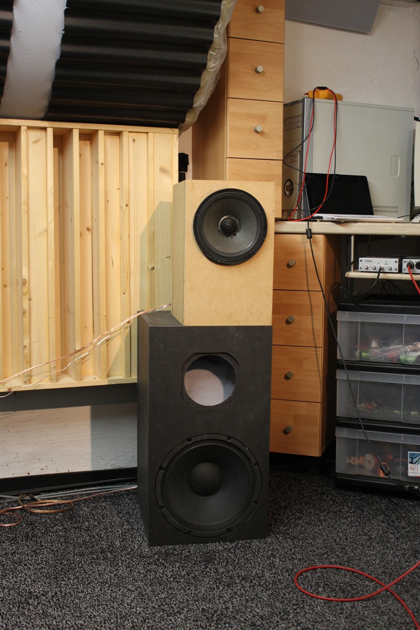

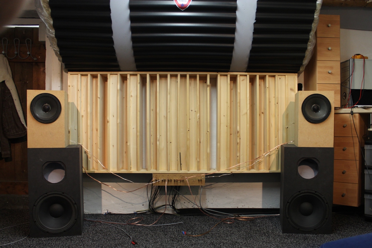

  • 01.03.2012, 21:32
    Nabend,
    das Konzept muss geändert werden.
    Aufgrund der Gegenbenheiten in meinem Raum (niedrige Decke, geringe Nachhallzeit) schlagen Boden- und Deckenreflektion bei mittig angeordneten Tieftönern voll durch und sorgen für starke Einbrüche im Oberbass (mehr hier ab Post 119).
    Versuchmessungen haben gezeigt, dass das Problem bei bodennah angeordneten Tieftönern verschwindet. Das schon fertiggestellte Gehäuse bleibt erhalten und wird stattdessen als "Ständer" für die Mittelhochtoneinheit auf den Boden gestellt. Die ehemalige Kammer der Mittelhochtoneinheit oberhalb des Kappa Pro ist somit frei und wird durch einen Grundtöner (18Sound 6ND430, danke an Timo ;) ) besetzt.
    Die Box würde somit zum 4-Weger mutieren, die Trennung im Mittelhochton müsste passiv erfolgen. Der in diesem Fall sinnvolle Einsatzbereich des 6ND430 erstreckt sich dann von ca. 200Hz bis 700Hz. In diesem Bereich arbeitet der 18Sound kolbenförmig, laut Messungen der HH extrem klirrarm und ist thermisch und mechanisch hochbelastbar (45mm Schwingspule, ca. 4mm Hub)
    Ob und wie er eingesetzt halte ich mir aber noch offen, vielleicht bleibe ich auch bei einer 3-Wege-Box, je nachdem wie Bass und Mitteltonkalotte den sich zwangsweise ergebenen großen Abstand verkraften.
    Die Mitteltonkalotte kommt entgegen der anfänglichen Planungen doch in ein Waveguide. Ich habe beim "langen Jupp" wieder mal festgestellt, dass mir breit strahlende Mitteltöner nicht zusagen, egal wie hoch die Nachhallzeit im Raum ist.
    Beim Hochtöner gibt es mehrere Optionen. Entweder in ein Horn (RCF H100), auf eine "normalen" Schallwand, freistehend als Dipol oder als Koax alà Billich Willich vor der Mitteltonkalotte.
    Was denkt ihr?
    Vielleicht probiere ich auch mehrere Kombinationen aus, mal schauen...
    Hier ein Bild, provisorisch hingestellt, ohne AMT2340:
    http://www.diy-hifi-forum.eu/forum/p...pictureid=7641
  • 02.03.2012, 05:33
    timo
    hallo, irgendwie erschließt sich mir das konzept der box nicht hundertprozentig, ... der 18 sound grundtöner und dann der riesenwaveguide drüber, und dann noch der mundorf drüber, ... irgendwie ist da eins der chassis zuviel, ... ich kenne die riesenkalotte nicht, aber wäre es nicht möglich diese runter auf 500 oder gar 400 hz zu ziehen und den hammerbass bis hinauflaufen zu lassen, ... oder man wählt 200 hz als trennung und verbannt die kalotte für ein nächstes projekt, ...
    aber ich bin auf jeden fall dabei bei der weiterverfolgung des projekts, ...
    gruß timo
  • 02.03.2012, 11:38
    Rudolf
    Muss denn der Tieftöner nach ganz unten wandern? Wenn Du sein Gehäuse noch mal rumdrehst, steht er auf 45-50 cm Höhe. Ist das auch schon zu viel?
    Rudolf
  • 02.03.2012, 13:57
    @Timo: Ich habe gar kein Konzept :D
    Von dem Waveguide sollte man sich nicht täuschen lassen. Das bündelt auch nur bis ca. 800 Hz. Deswegen ist es auch (fast) egal, wie groß der Tieftöner darunter ist. In diesem Bereich wird die Bündlung von den Schallwandabmessungen und weniger von den Chassis/Waveguides dominiert.
    Der Sprung vom Halbraum- zum Vollraumstrahler liegt in etwa im Bereich der unteren Grenzfrequenz der Mitteltonkalotte. Das wäre auf einer "normalen" 35cm breiten Schallwand übrigens genauso. Das Waveguide sorgt nur dafür, dass bei Winkeln <90° eine etwas größere Einschnürung oberhalb von 800Hz stattfindet.
    Natürlich wird das Ganze auch ohne Grundtöner funktionieren. Ich habe nur Bedenken wegen den größeren Abstandes und weil ich beide Chassis im Grenzbereich betreiben muss. Der Kappa Pro fängt um 700 Hz langsam an nicht mehr kolbenförmig zu schwingen, der Tang Band hat in diesem Bereich Ventilationsprobleme im Magnetsystem, so dass er etwas verzögert ausschwingt.
    Klar, die "Probleme" sind nicht weltbewegend und vielleicht unbedeutend, aber ich hatte die Kammer sowieso "über". Also kann ich den 18Sound auch reinbauen. Vielleicht kommt der 6ND430 auch gar nicht zum Einsatz...:dont_know:
    Die ganze Geschichte stellt auch keine ästhetischen oder ganzheitlichen Ansprüche, sondern soll in erster Linie mein Bastel- und Experimentiertrieb mit der Aktivtechnik befriedigen. Im Mittelhochton kann ich durch den getrennten Aufbau ja auch jederzeit etwas anderes ausprobieren.
    Und somit schließt sich der Kreis: Ein Konzept habe ich nämlich wirklich nicht ;)
    @Rudolf: Ja, er muss nach unten. Ich habe mit der Cordon vor ein paar Tagen Messungen auf verschiedenen Höhen gemacht. Am Boden war es halt deutlich am besten.

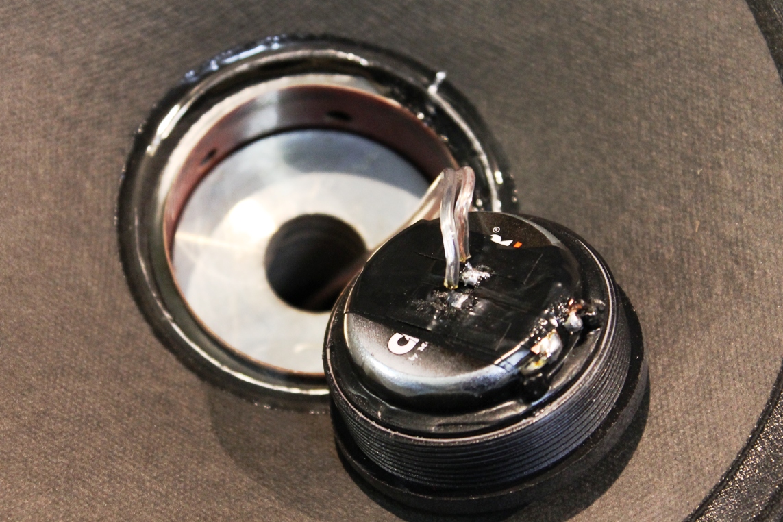

  • 15.03.2012, 17:53
    http://www.diy-hifi-forum.eu/forum/p...pictureid=7827
    Ein paar Messungen folgen in den nächsten Tagen...
  • 15.03.2012, 19:34
    Hallo Christian,
    wenn man genau hinschaut, sieht man schon den einen oder andere Makel. Ich habe da aber auch nicht sonderlich viel genug Geduld und es ist mir auch nicht so wichtig.
    Ich mache das immer so, dass ich mit hoher Drehzahl den groben Verlauf fräse und schrittweise immer tiefer gehe. Die letzten Feinheiten mache ich dann mit niedriger Drehzahl auf kompletter Tiefe. So kannst man den Fräser eigentlich ziemlich exakt führen ohne das er "laufen" geht.

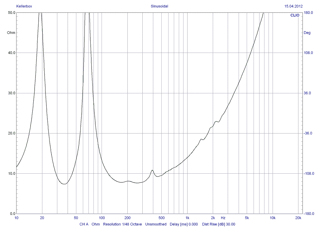

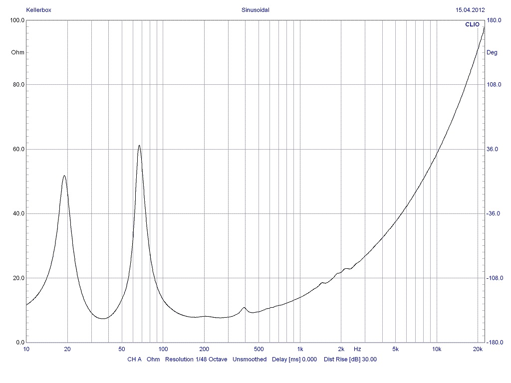

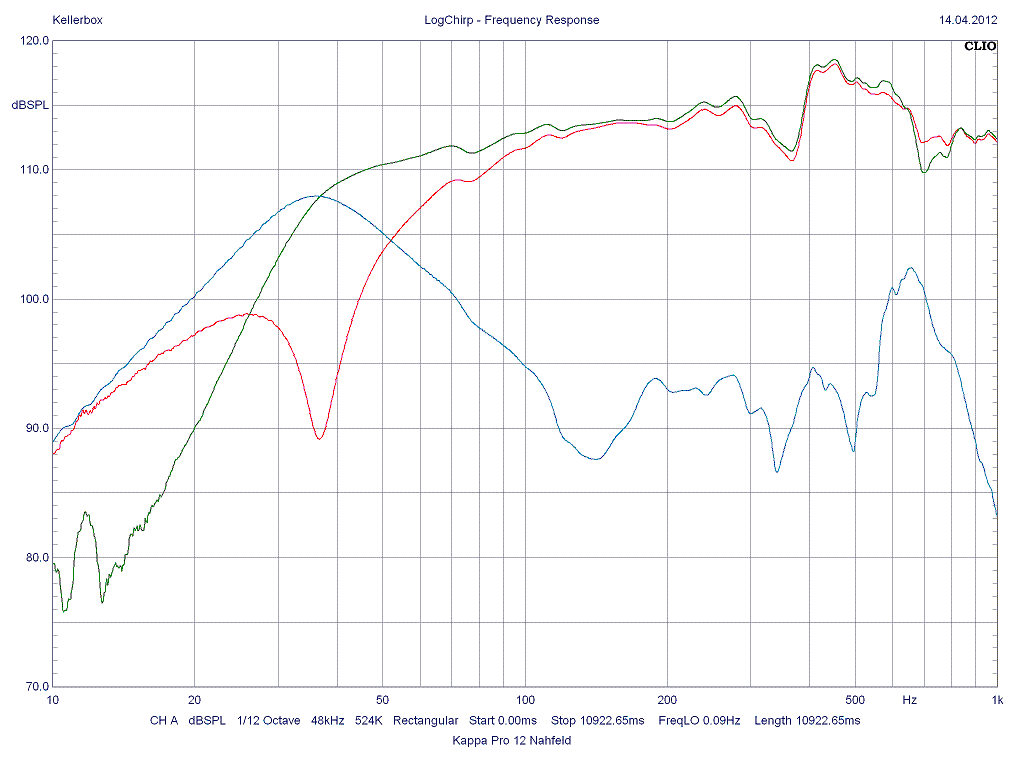

    Messungen des Kappa Pro 12 in ca. 55 Liter, HP100 in voller Länge:
    Frequenzgang:
    http://www.diy-hifi-forum.eu/forum/p...pictureid=8167
    Die Abstimmfrequenz ist bewusst etwas zu tief gewählt. Das lässt sich aktiv leicht entzerren und so erreiche ich eine praxisgerechte f3 unter 35Hz.
    Impedanz in zwei verschiedenen Skalierungen:
    http://www.diy-hifi-forum.eu/forum/p...pictureid=8165
    http://www.diy-hifi-forum.eu/forum/p...pictureid=8166
    Die Bedämpfung ist derzeit relativ spärlich. Deswegen und wegen der verlustarmen Aufhängung des Kappa Pro sind die Resonanzspitzen schön hochohmig. Zudem schlägt die Stehwelle zwischen Rück- und Schallwand bei 390 Hz voll durch (auch im Frequenzgang oben erkennbar).
    Das Impedanzminmum im Bereich der Abstimmfrequenz liegt in etwa auf Höhe des Gleichstromwiderstandes, Zeichen für ein dichtes Gehäuse und einen gut angekoppelten Resonator.
    Das zweite Bass-Gehäuse ist so gut wie fertig.
    Als erstes werde ich versuchsweise den Kappa Pro als Tiefmitteltöner einsetzen und obendrüber den Mundorf-AMT als Dipol betrieben - soll doch Spaß machen :D
  • 05.05.2012, 13:20
    Mahlzeit,
    ...ist mit dürftigem Erfolg geendet. Hat zwar im entzerrten Zustand überraschend ausgewogen getönt, war aber insgesamt zu inhomogen. Weiteres erspare ich euch...
    Hier mein neues Experimentierfeld für die zwei Wege über dem Kappa Pro:
    http://www.diy-hifi-forum.eu/forum/p...pictureid=8350
  • 05.05.2012, 18:38
    Quick&dirty unter ca. 15° uneingefräst:
    http://www.diy-hifi-forum.eu/forum/p...pictureid=8351

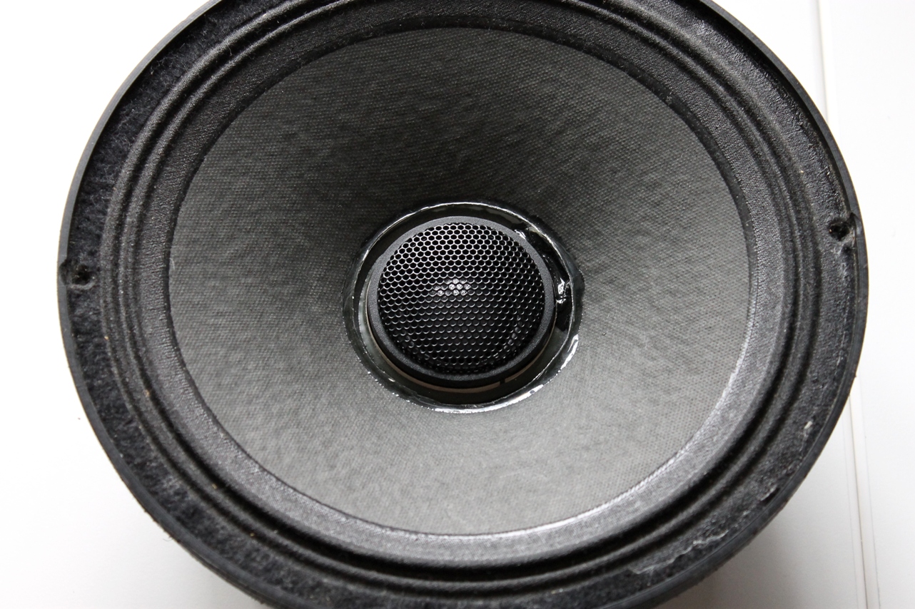

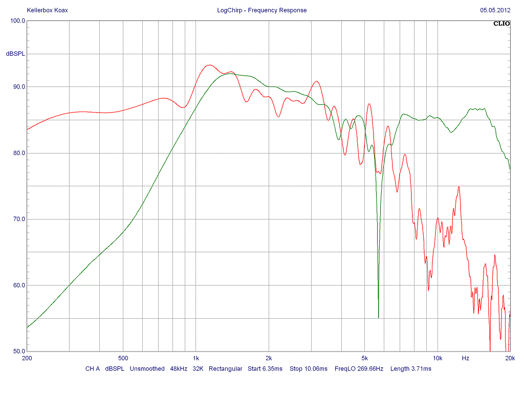

  • 09.05.2012, 12:57
    Hiho, ihr Steckdosenleistenstreithähne
    http://www.diy-hifi-forum.eu/forum/p...pictureid=8381
    Die Zuleitung des Hochtöners musste ich für den Koax-Einbau kappen und mit ein kurzes Stück Kupferflachband als Verlängerung einfügen. Das wurde mit Isolierband zum eigenen Hochton- und zum Tieftonmagneten isoliert.
    So nimmt die Zuleitung so gut wie keinen Platz weg und kann durch die Polkernbohrung angedockt werden.
    Der Hochtöner sitzt so praktisch bündig auf dem Polkern und hält sich alleine über die Magnetkraft.
    http://www.diy-hifi-forum.eu/forum/p...pictureid=8382
    http://www.diy-hifi-forum.eu/forum/p...pictureid=8383
    Die Grobabstimmung ist schon fertig. Abstrahltechnisch gibt es zwar kleine Unstetigkeiten im Hochton, über alles gesehen funktioniert so ein Koax aber überraschend gut. Die Tonalität bleibt überall im Raum ähnlich.
    Klanglich wirkt der Hochton wegen der Koax-bedingten Störungen noch etwas unharmonisch, vielleicht bekomme ich mit der Abstimmung noch etwas gerettet. Mal schauen....
    Richtig Laune machen hohe Pegel. Gerade der Mitteltöner schüttelte sowas von locker und unbeeindruckt Stimmen und Impulse in den Raum, aber auch Bass und Hochton sind nicht minder pegelfest.
    Etwas Kopfzerbrechen macht mir der Bass. Dort unten am Boden habe ich zwar keine Probleme mit der Bodenreflektion, aber die Stehwelle zwischen Decke und Boden wird maximal angeregt. Das ist am Hörplatz zwar kein direktes Problem, fällt aber auf, wenn man aufsteht. An der Decke ist der Oberbass deutlich dicker und das hört man über den Diffusschall auch im geringen Maße im Sitzen. Ich meine, mit mittig im Raum platziertem Treiber war der Bass konturenschärfer.
    Insgesamt ist das Niveau im Bass aber wirklich sehr gut und steckt 99% aller Lautsprecher/Räume, die ich hören durfte, in die Tasche. Der Bass klingt aufgrund der Entzerrung, der niedrigen Nachhhallzeit und der soliden, verlustarmen Eminence-Konstruktion eigentlich fast so "schnell" wie ein guter Dipol.

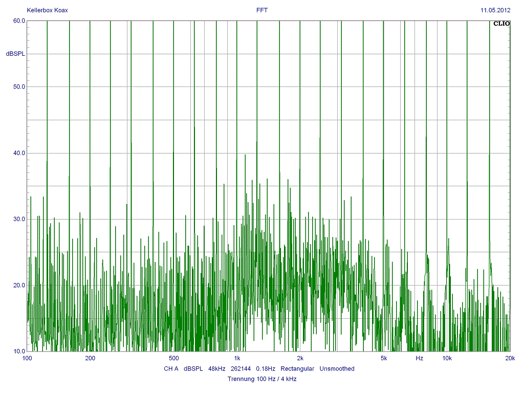

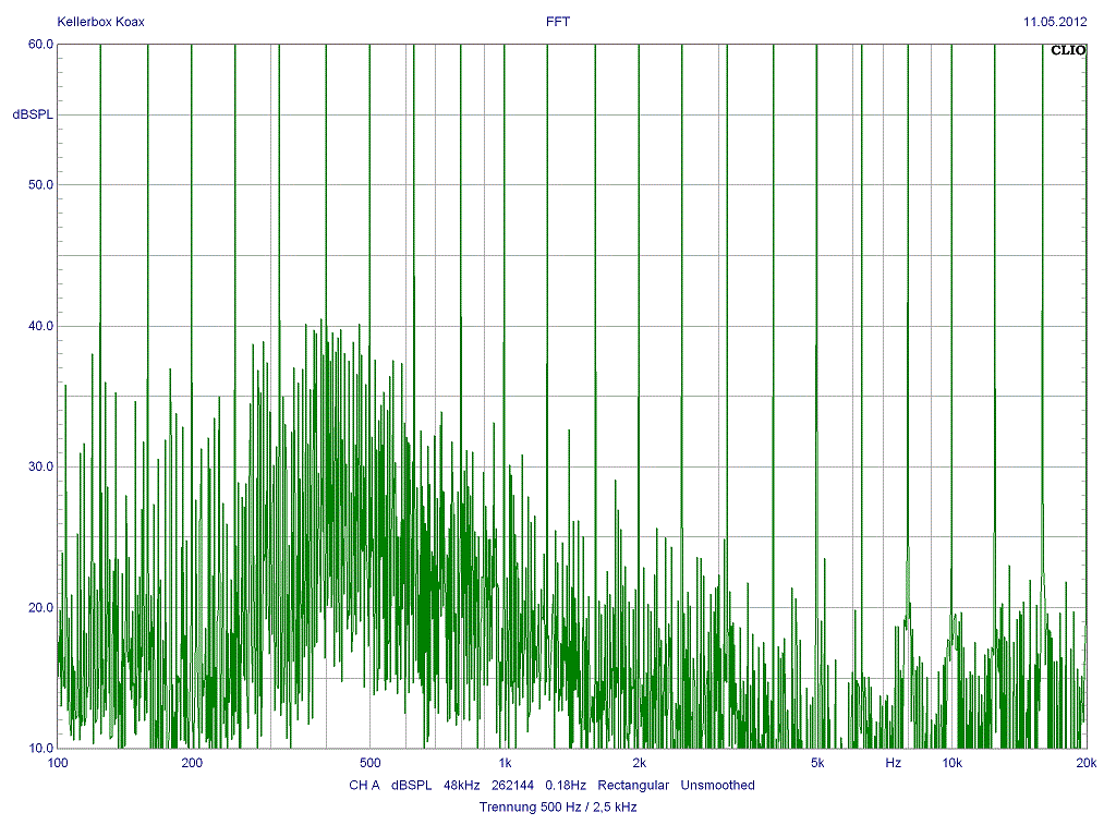

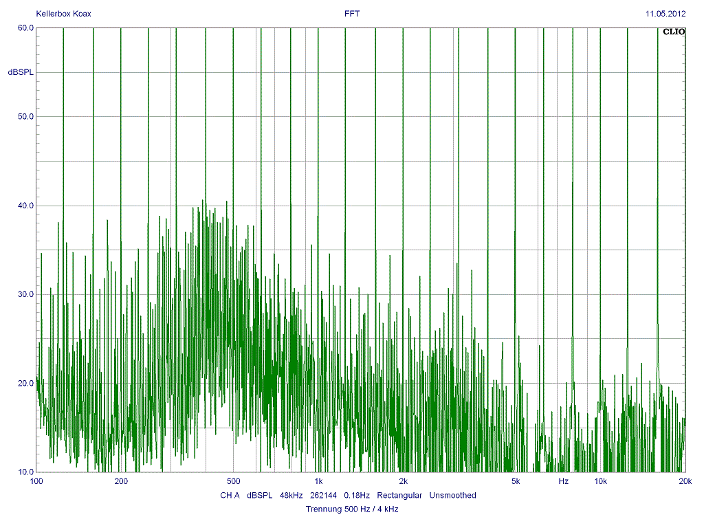

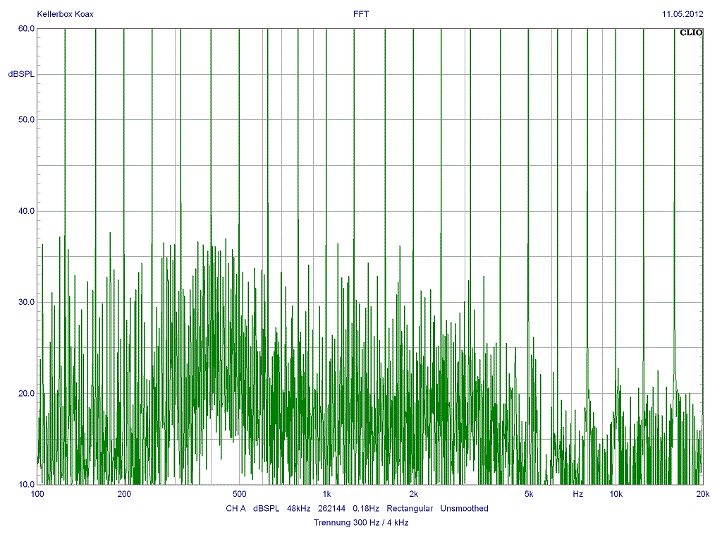

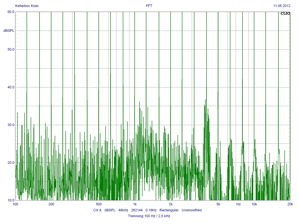

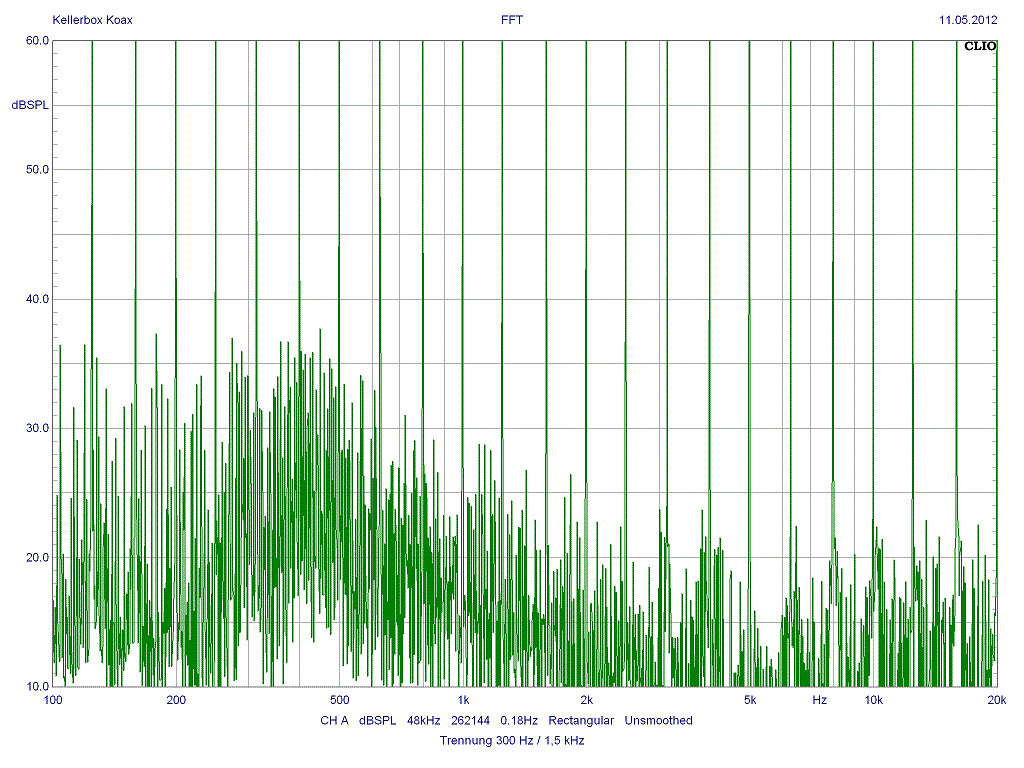

  • 11.05.2012, 16:59
    So,
    hier mal etwas Praxis-Futter für all die IMD-Theoretiker:
    Lautstärke war gehobener HiFi-Pegel, Unterhaltung nicht mehr möglich, aber noch ausreichend Pegelreserven.
    Trennung zwischen Bass und Mittelton ca. 200/400/600 Hz
    Trennung zwischen Mittelton und Hochton ca. 1,5/2,5/4 kHZ
    Alle möglichen Kombinationen ergeben neun Diagramme:
    600 / 2500 Hz:
    http://www.diy-hifi-forum.eu/forum/p...pictureid=8403
    400 / 2500 Hz:
    http://www.diy-hifi-forum.eu/forum/p...pictureid=8399
    200 / 2500 Hz:
    http://www.diy-hifi-forum.eu/forum/p...pictureid=8396
    200 / 4000 Hz:
    http://www.diy-hifi-forum.eu/forum/p...pictureid=8397
    200 / 1500 Hz:
    http://www.diy-hifi-forum.eu/forum/p...pictureid=8395
    400 / 1500 Hz:
    http://www.diy-hifi-forum.eu/forum/p...pictureid=8398
    600 / 1500 Hz:
    http://www.diy-hifi-forum.eu/forum/p...pictureid=8401
    600 / 4000 Hz
    http://www.diy-hifi-forum.eu/forum/p...pictureid=8402
    400 / 4000 Hz:
    http://www.diy-hifi-forum.eu/forum/p...pictureid=8400
    Ich gespannt auf eure Meinung.
    Ich denke, die Interpretation ist nicht ganz so trivial, aber spannend und lehrreich...
