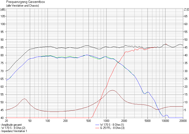

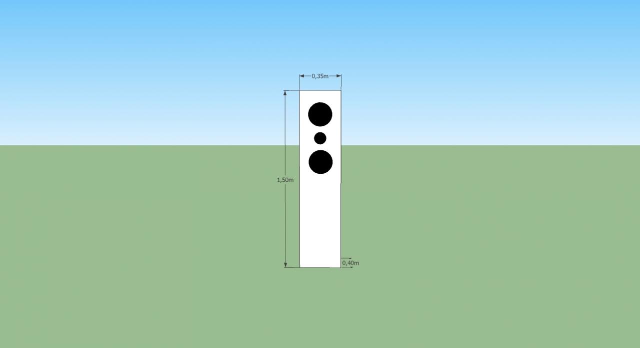

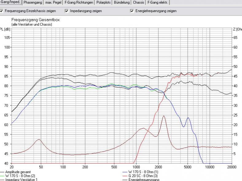

    Servus zusammen,
    ich plane gerade einen neuen LS mit Visaton bestückung. Zwei mal den W170s und dazwischen den G20SC.
    Das Projekt entstand durch die Bitte eines guten Freundes für ein neues Paar Lautsprecher. Vorgaben gab es nicht viele. Sie sollen "Knallen" können und sollten nicht zu klein sein. Das mit dem nicht zu klein hab ich eventuell etwas übertrieben aber ich wollte mal was großes bauen :D
    Das Gehäuse ist geschlossen und hat folgende Maße in cm: 150x35x40 (HxBxT)
    Weitere Details im Anhang.
    Ich bin für jegliche Kritik und Verbessungsvorschläge offen.
    Hier wäre noch das Boxsim-Projekt:
    http://rapidshare.com/files/45018660...0_G20SC_v2.BPJ
    Danke,

  • 27.02.2011, 20:09
    mosquito
    Die Kombi 2x W170S + 1x G25FFL gibt es schon fertig (aber verbesserungswürdig) im Visaton Forum.
  • 28.02.2011, 03:50
    Faderlezz
    Ich habe das Boxsim-Projekt mal oben mit eingefügt. Eventuell hat ja jemand Lust sich etwas auszutoben.
    @tiefton: danke, ich werd mich aber nochmal dransetzen und schauen.
    @Alex: Ursprünglich habe ich den W200S nehmen wollen. Problem war bei dem, dass er schon deutlich früher anfängt Bergfahrten zu machen, was den Frequenzgang angeht. Also fiel die Wahl auf den W170S.
    Die Maße des Gehäuses würde ich gerne beibehalten. Ich kann ja notfalls den Raum im Gehäuse durch eine Zwischenplatte "beschränken".
    Was käme denn dann statt dem G20SC in Frage? Der G25FFL?
    Problem ist da, dass der G25FFL ab ca. 7kHz deutliche Sprünge macht. Da wird die Weiche wieder kompliziert. (Das Problem besteht auch bei der von Mosquito vorgeschlagenen Box ausm Visaton Forum)
    @mosquito: Danke, habs gefunden. Ich werd mir das mal durchlesen.
  • 28.02.2011, 15:34
    Faderlezz
    Wie macht sich denn der DSM25FFL? Jemand Erfahrungen mit dem? Da sieht der Hochtonbereich deutlich besser aus als mit dem G25FFL.

  • 03.03.2011, 14:20
    Zermatt
    Hab versucht die Datei mit Boxsim V1.11b zu öffnen, klappte nicht. Kann es sein dass ich da eine falsche Version benutze?
  • 03.03.2011, 16:04
    Faderlezz
    Hier ein neuer Link: http://rapidshare.com/files/45075984...0_G20SC_v2.rar
    Sag bitte bescheid, obs funktioniert.
    Danke,
  • 03.03.2011, 16:26
    Zermatt
    Danke, jetzt hats geklappt und läßt sich öffnen, vielleicht hatte ich beim ersten Link nur einen Teil oder eine Fehlermeldung als Projekt abgespeichert.
  • 03.03.2011, 19:01
    Zermatt
    Mit den ursprünglichen Chassis würde ich so etwas versuchen, Phase und seitliche Abstrahlung wäre mir erstmal wichtiger als der Frequenzgang auf Achse:
    http://www.diy-hifi-forum.eu/forum/p...pictureid=3861
    Das Gehäuse würde ich für mich schmaler ausführen und vielleicht auch andere Positionen versuchen, um die Abstrahlung nach unten und oben zumindest bis 30 Grad etwas gleichmäßiger hinzubekommen.
  • 03.03.2011, 19:05
    Faderlezz
    Vielen Dank für deine Bemühungen!
    Wir haben den HT mittlerweile aus dem Plan gestrichen. Wir sind zwar noch nicht ganz sicher welcher HT reinkommt, aber es wird definitiv eine 25er Kalotte werden.
  • 03.03.2011, 20:32
    Zermatt

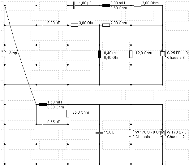

    Wenn es eine von Visaton sein soll, da ist mir auch die DSM 25 FFL 8 OHM aufgefallen, bei visaton.de noch im Shop gelistet; die Weiche ließe sich vielleicht so anpassen, wenn der HT so weit runter darf:
    http://www.diy-hifi-forum.eu/forum/p...pictureid=3864
    Nachtrag:
    der G25 FFL schaut m.E. mit einer einfachen Weiche auch schon ganz gut aus
    http://www.diy-hifi-forum.eu/forum/p...pictureid=3865

    Genau das selbe hab ich mir auch überlegt. Die Schallwand wollte ich auf 30cm Verkleinern und die Chassis näher zusammenrücken.
    Ich mache mir nur Gedanken über die Stabilität des Gehäuses. 30cm breit und 150cm hoch... mal schauen. Ich werde auf jeden Fall ein paar Versteifungen im Gehäuse machen müssen und warscheinlich auch eine starke Bodenplatte machen.
    Die Anordnung wollte ich eigentlich so beibehalten. Ich mags nich, wenn die Chassis unterschiedlich angeordnet sind. Das schaut meiner Meinung nach nicht sonderlich gut aus.
