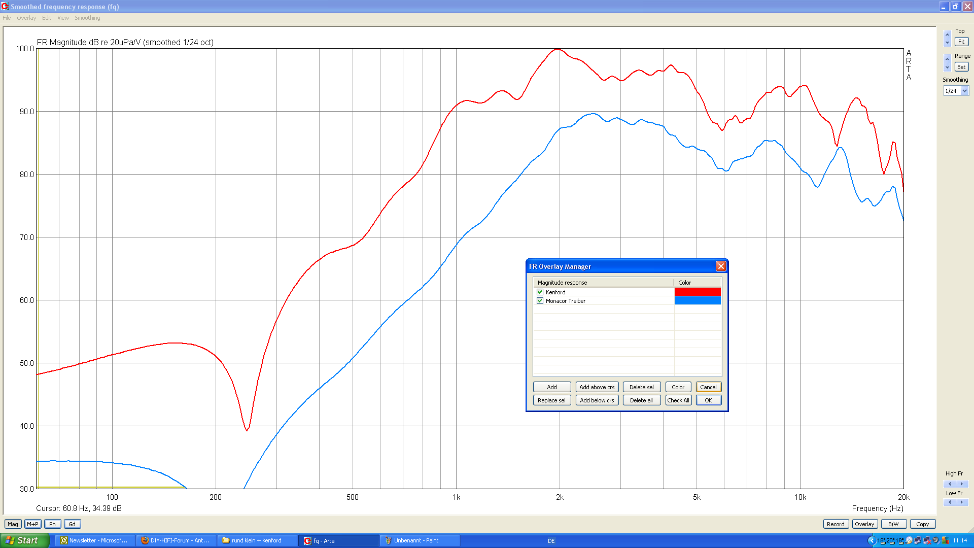

    Messungen:
    Beide Treiber im großen Horn in 1 Meter.
    Pegel hab ich nicht skaliert, vom Monacor leider nur die Boxsim import. Die Messung ist auf dem Werkstattpc.
    Monacor & großes Horn:
    http://www.diy-hifi-forum.eu/forum/p...pictureid=3479
    Kenford & großes Horn:
    http://www.diy-hifi-forum.eu/forum/p...pictureid=3478
    Klar ist: der Kenford ist deutlich lauter, klingt aber auch etwas nach Holzhammer.
    Irgendwelche Meinungen?

    also im kleinen Horn gemessen laufen die beiden Treiber bei mir leider nicht ganz so gut...aber das kleine Horn ist ja fast nur ein Waveguide.
    Auch hier ist der Monacor besser...
    http://www.diy-hifi-forum.eu/forum/p...pictureid=3492

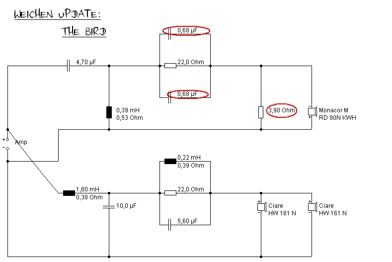

    also, ich bleibe dran... im Moment sieht die Weiche so aus:
    http://www.diy-hifi-forum.eu/forum/p...pictureid=5219
  • 27.08.2011, 18:10
    So dala,
    die grundsätzliche Schaltung bleibt,die Werte haben sich fast alle nochmal ein bisschen geändert...
    Mehr nach dem nächste Hörtest in heimischen Gefilden, Bild gibts nachher...
    Bidde:
    http://www.diy-hifi-forum.eu/forum/p...pictureid=5239

    So, hier kommt der Rest, die Weiche behalte ich nochmal bei mir bis das alles im Wohnzimmer bestanden hat.
    Die Resos im Mittelton versuche ich mit veränderter Bedämpfiung zur eduzieren, aber der Ciare hat bei 1-2khz auch ne k3 Spitze - das ist leider Chassisimmanent.
    Ansonsten war ich sehr zufrieden, habe es sogar hinbekommen, dass auf Messpunkt des oberen TMT nicht alles völlig auseinanderbricht, sondern nur der HT Pegel langsam abnimmt...
    Also, nun ab ins Wohnzimmer...:built:

    Soooo, nun bin ich gehörmäßig zufrieden.
    Die Weiche im Hochton minimal modifiziert...:D
    aus 22 Ohm werden 18 und aus 0,56uf wird 1uf.
    damit geht die Sonne auf.
    Alternativ noch 1,56uf da muss ich mit der Einwinkelung auf den Hörplatz noch experimentieren.
    Das mit der Bedämpfung muss noch werden, da ist noch was dröhniges so bei 300-500hz dabei, aber das ist bei einem testgehäuse ja auch nicht so wild.
    also, jetzt wird erstmal gehört, nächste Woche nochmal gemessen.

    So, finale Hörsession mit Faderlezz und Olide:
    Zufriedenheit :)
    Abschließende Weiche, marginale Änderungen im Hochton.
    http://www.diy-hifi-forum.eu/forum/p...pictureid=5362
    Grundsätzlich reagiert der Vogel auf Räumliche Änderungen sehr deutlich, ebenso wie auf einen zu kurzen Hörabstand.
    Also, das ist ein Lautsprecher, der auch leise kann. Abstand am besten 2-4 Meter, Horn auf die Kopfe gerichtet.
    Abstimmung ist sehr auf den Punkt. Präsent, deutlich, klar, nicht softend, sondern direkt, wenn die Software es hergibt auch hart.
    Mehr dann von anderen Ohren des Contest.
    Macht spaß, auch mit Klassik
    Mehr gibts dann von anderen Ohre.
