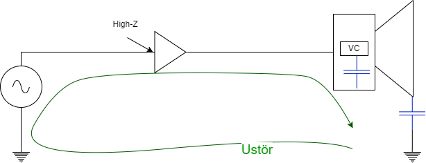

Ein Versuch, dass so einfach wie möglich zu erklären.
Anhang 77713
Das Bild zeigt eine typische Verbindung zwischen Quelle (links), Verstärker (mittig) und LS (rechts). Die Quelle ist geerdet. Im Lautsprecherchassis werkelt eine Schwingspule, die hat eine Koppelkapazität (blau) zum Magneten/Korb, und der Korb wiederum eine Koppelkapazität (auch blau) zu Erde. Die beiden sind in Reihe und in der Summe sehr klein. Insgesamt ergibt sich also ein kompletter Stromkreis. Eine in diesen Stromkreis induzierte Störspannung Ustör (grün) fällt dann anteilig an allen Impedanzen in diesem Stromkreis ab. Je höher die Impedanz umso größer ist die abfallende Spannung. Wie oder woher die Störspannung kommt ist nicht wichtig.
Es gibt zwei Punkte mit hoher Impedanz, nämlich den Verstärkereingang und die Reihenschaltung der Koppelkapazitäten. Gerade letztere sind sehr hochohmig, da fällt der Großteil dran ab. Dafür ist der Verstärkereingang der kritische Punkt, denn dort findet Signalverstärkung statt. Der muss also geschützt werden. Die Quelle selber ist vergleichsweise niederohmig.
So, und jetzt erden wir mal das LS-Chassis: dann wird die Koppelkapazität Chassis-Erde kurzgeschlossen, es bleibt noch die zwischen Schwingspule und Chassis. Die Impedanz dieser übrig gebliebenen Kapazität ist dann allerdings deutlich kleiner, wodurch wiederum ein deutlich größerer Anteil am Verstärkereingang abfällt. Mit der Erdung haben wir es also deutlich schlechter gemacht!
Es gibt jetzt zwei Gründe, warum dass dann trotzdem kein Drama wird:
1) die induzierte Spannung ist sehr klein, weil die Schaltungsmasse (als Bezugspunkt) nah am Signalleiter geführt wird.
2) normale Entwickler, also nicht die hirnversponnenen, vor den Verstärkereingang eine RC-Kombi legen und diesen damit für zumindest HF niederohmig machen.
Aber entscheidend ist: in dieser Kombination wird es nicht besser, wenn man an LS-Korb erdet.

Das ist egal. Diese eingezeichnete Spannung kann von allem möglichen herrühren, Einstrahlung, oder auch eine Brummschleife durch Impedanzkopplung (irgendwo fließt ein Ausgleichsstrom über eine Impedanz und sorgt da für einen Spannungsabfall, der sich über die Schleife schließen muss).
Was ich aber hätte dazuschreiben sollen: du kannst dir zwar mit dem geerdeten Chassis unabsichtlich eine Brummschleife bauen (also wozu dann erden?), aber da die galvanisch aufgetrennt ist wird da nicht viel Brummen. Dafür ist der Widerstand der Koppelkapazität zu groß. Das gilt aber nicht mehr für HF-Einstreuungen, und die könnten dir dann am Ende den Tag vermiesen.
Egal wie du es drehst, die Sache wird in jedem Fall potentiell schlechter. Kann natürlich sein, dass da jemand einen positiv empfundenen Effekt hatte. Ein bischen eingefangen Störungen können das Klangbild natürlich viel crispier machen :D

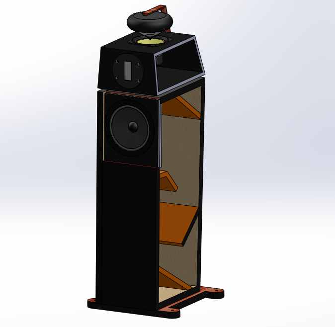

Wird meine erste eigene Entwicklung und wird noch gebaut. Aber wenn jemand anderes die Möglichkeit hat,...
Ausprobieren statt moppern wie man im Pott sagen würde.:D
Ich lerne gerne was dazu.
Gruß Tommi
Hast Du denn Dein Projekt schon vorgestellt?
Offiziel noch nicht,
Baudoku soll aber noch kommen wenn ich angefangen habe. Schätze Ende Sep., Anfang Okt..
Habe es aber schon öfters in anderen Threads beschrieben. Zuletzt im Rundumstrahler-Thread:
Anhang 77715 Anhang 77716
Vielleicht erinnerst Du dich Jetzt.
