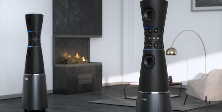

Raduno kommt am Markt an
Aktuell sind mit ELAC und NEURON Firmen dabei das RADUNO Konzept von mir umzusetzen. Es gibt aber noch deutlich mehr die das auch tun.
Seit 2011 ist viel Zeit vergangen und ich habe denen meine Glückwünsche zur Umsetzung übermittelt.
https://elac.com/m807
https://www.neuronacoustic.de/
Hier noch ein Link zur Raduno bei HiFi-Test vom Brieden Verlag.
https://www.hifitest.de/test/lautspr...or-raduno-5052
Gruß Franky

Was ist das Besondere an dieser Chassis Aufteilung?
D
Die Verwendung von kleinen Membranen die sehr steif sind und daher auch zu geringen Membranresonazen führen. Direktere Übertragung der Antriebsenergie auf die Membran. Bei der Raduno habe ich z.B. extrem geringen Klirr gemessen der auf dem Level allerbester Mitteltonkalotten von ATC oder Volt liegt. Elac hat die so beschaltet (wahrscheinlich mit Spannungsteiler) das man sogar die Richtwirkung beeinflussen kann.

Ich sehe hier eigentlich keinen substanziellen Vorteil, bis auf die Steuerbarkeit des Abstrahlverhaltens, was hier aber gar nicht (Raduno, Neuron) oder kaum (Elac) genutzt wird.
Zu den ganzen Argumenten fehlen Belege und sonstige Evidenz. Die genannten Eigenschaften können einzelnen und größere Treiber genausogut und teilweise besser erfüllen. Ich vermute, dass es hauptsächlich um die Optik und die Andersartigkeit geht, d.h. die Motivation eher aus dem Marketing kommt.
Will man multiple Treiber konsequent zur Steuerung des Abstrahlverhaltens nutzen, führt das zu solchen Konstruktionen:

Die Anordnung ist erstmal ein großer Koax, ohne die Nachteile eines Koax. Dafür mit andere Nachteilen, weil die Abstände zwischen den Chassis groß sind. Zwangsläufig, durch die Körbe. Ich hatte irgendwo mal Winkelmessungen davon gesehen, und meiner Erinnerung nach sah das gar nicht so furchtbar aus.
Ich hätte es nicht gemacht, aber finde es zumindest interessant, und wahrscheinlich ist es gar nicht übel.

Naja, man verliert halt den größten Vorteil des Coax (gemeinsamer Schallenstehungsort), wenn Membrandimension und Filterung nicht passen, plus den Verkabelungsaufwand und Fehlerpotenziale bei Montage... Ich finde die Nachteile überwiegen hier meist zu einem klassischen Koax.
EDIT: Nicht zu vergessen, das der Hochtöner eine sehr zerklüftete Schallwand "sieht", das beeinflusst stark das Abstrahlverhalten (siehe auch Einzelmessung HF bei HSB).
Bei der Raduno entstehen durch die Anordung die Probleme im Rundstrahlverhalten (starke Einschnürung @5,6 kHz), hat HSB ja schön dokumentiert. Die Trennung zum HF ist halt zu hoch, aber mit dem Treiber geht es nicht viel tiefer.
Da würde ich eher in Richtung Maskierung von Treibern denken, um die akustisch relevante Fläche in ein passendes Konzept zu bringen... so wie oft im PA Bereich gemacht.
Oder eben die Treiber einzelnd filtern und Directivity steuern, wie bei der gezeigten Lexicon oder B&O 90...
Den "virtuell gemeinsamen" Schallentstehungsort hast du ja trotzdem. Aus dem gleichen Grund funktioniert auch D'Appolito. Unsaubere Schallwand gibt es beim normalen Koax auch, und noch schlimmer: die bewegt sich auch noch in nächster Nähe!
HSB Abo habe ich nicht, aber die K&T Messungen (wiedergefunden!) sehen ganz Ok aus. Sicherlich geht das besser, eine tiefere Trennfrequenz könnte helfen, aber das ist in dem Konzept nicht ganz so einfach umzusetzen ohne die Abstände noch weiter zu vergrößern.
Wenn du mit "Maskierung" eine Abdeckung (Lochgitter) der MT meinst da bin ich dabei, das könnte helfen. Eine andere Variante: 6+1 BMR (:D), die äußeren so ab 1 kHz mit 6 dB ausblenden.
Ich bleib bei meinem Fazit, das Konzept ist interessant, kann man vielleicht noch tunen, sogar mit relativ geringem Aufwand (also keine Einzelfilterung zur Steuerung). Gibt definitiv schlimmeres und vor Allem eine ganze Menge langweiliges.

Bei HSB ist ein vollständiges Sonogramm in der Horizontalen, das zeigt deutlich, dass es nicht funktioniert (möchte ich aus urheberechtlichen Gründen nicht hier einfügen).
Ich bleibe dabei, dass es in der Umsetzung der Raduno (messtechnisch) nicht funktioniert und ich einen regulären 8-10" Coax bevorzugen würde.

Wie tief ist denn die Einschnürung bei 5,6 kHz? Wie gesagt, die K&T Messungen geben das nicht her. Man kann sich da zwar was herfantasieren im Vergleich 0° zu 45° (geschätzt 7 dB, weil auf 0° eine Überhöhung ist), aber dramatisch erscheint mir das nicht. Und wenn, dann dürfte das ja auch wegen der niedrieren nicht direkt von den Mitteltönern sondern vom Hochtöner indirekt über Kantenbrechung an den Mitteltönern kommen (daran könnte man ja was verbessern).
Massiv, habs Dir via PM geschickt. Wäre für mich indiskutabel und leicht durch durch einen regulären Coax zu verhindern gewesen.
