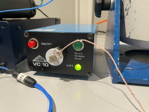

    Zunächst ein paar Worte zum Messaufbau:
    Anhang 77268
    Ich vergleiche den Senther 540A mit einem triaxialen Beschleunigungssensor 356A32 (Empfindlichkeit ~100mV/g, ~1900€) von PCB. Der PCB ist ein ICP Sensor und wird über unser Messsystem mit Strom versorgt. Der Senther 540A ist über meinen selbstgebauten MFB Controller Prototyp versorgt. Dort stellt ein extra low noise Spannungsregler (LT1762) 12V für die Sensorversorgung bereit. Das Biasing des Sensors übernimmt eine LM334Z Stromquelle, verstärkt wird das Signal des Sensors mit einem OPamp (ADA4620) so, dass wie beim PCB am Ende 100mV/g Empfindlichkeit bei rum kommen (ca. 20-fache Verstärkung.
    Angeschlossen sind beide Sensoren an ein Messsystem von HEAD acoustics bestehend aus einem Controller labCTRL und einem 12 Kanal Eingangsmodul labV12 (Line und ICP Eingänge). Aufzeichnung und Analyse der Signale erfolgt in der ArtemiS suite Software von HEAD.
    Zunächst habe ich den Senther mal Kalibriert:

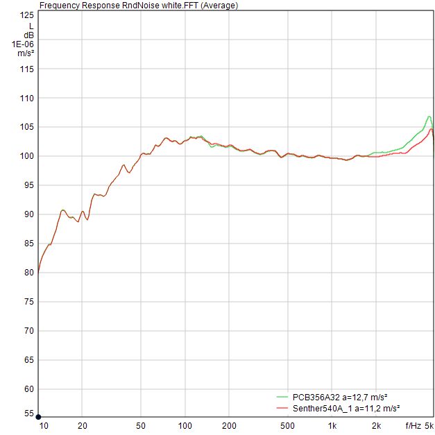

    Zunächst habe ich mal die Frequenzgänge der Sensoren verglichen:
    Anhang 77263
    Zu beachten ist hier, dass man den Frequenzgang des elektrodynamischen Shakers bei Anregung mit weißem Rauschen sieht und entsprechend keine gerade Linie erwarten darf. Das könnte man entzerren, die Mühe habe ich mir aber hier nicht gemacht. Interessant ist der Vergleich der beiden Sensoren und das sieht ganz gut aus. Bis ca. 2kHz gleichen sich die Frequenzgänge, die Abweichungen sind im sub-dB Bereich. Lediglich bei 150Hz ergibt sich eine kleine Abweichung. Hier vermute ich quer-Moden des Schwingsystems des Shakers, auf die der Senther vielleicht empfindlicher reagiert als der PCB. Das kann ich noch mal untersuchen, da der PCB ja ein Triax Sensor ist (bisher habe ich die x- und y- Richtung aber noch nicht mit gemessen).

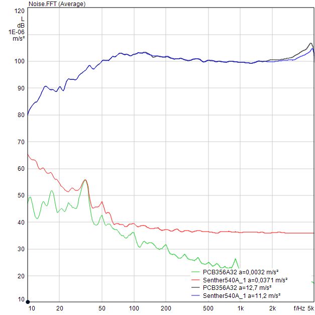

    Wie sieht es mit dem Rauschen aus?
    Anhang 77269
    Der Senther in Kombi mit meinem Vorverstärker rauscht etwas mehr als der PCB. Insbesondere unter 20Hz sieht man einen Anstieg des Rauschens. Hier ist allerdings zu beachten, dass das Rauschen schon ansteigt, wenn ich den Verstärker, der den Shaker ansteuert (class AB PA-Endstufe von KMT), anschalte. Von daher bin ich eigentlich ganz guter Dinge, dass das Rauschen kein großes Problem ist, zumal ich bei meiner MFB Realisierung eher so 30-35Hz als untere Grenzfrequenz anstrebe.

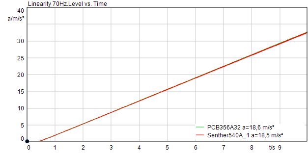

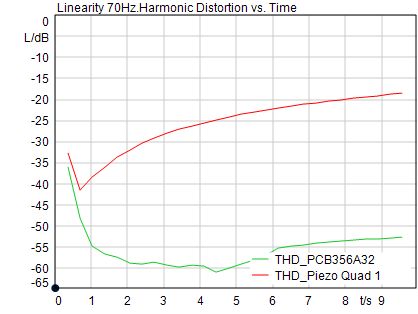

    Die Linearität habe ich mit linear im Pegel ansteigenden Sinustönen bei verschiedenen Frequenzen getestet. Hier mal die Messung bei 70Hz:
    Anhang 77267

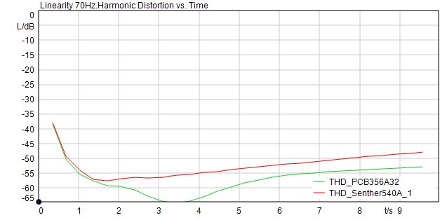

    Das sieht gut aus. Schön auch, dass der Sensor wenig Klirr hat:
    Anhang 77266
    Das ist der Klirr (THD+N) der obigen Messung bei 70Hz. Der Senther liegt da auf dem Niveau des PCB.
    Zum Vergleich mal die gleiche Messung mit einem einfachen Piezosummer als Sensor:
    Anhang 77265
    Das ist im Prinzip ein ähnlicher Sensor wie Philips ihn in seinen Lautsprechern einsetzt. Einen solchen würde ich aber gerne auch noch mal messen, vielleicht sind diese besser.

    Warum das Ding inhärent linearer in der Amplitude sein soll als andere Ausführungen, ist mir aber nicht klar.
    Wie wird Dein Aktuator angetrieben, d.h. woher wissen wir, dass der besonders verzerrungsarmen Sinus erzeugt?
  • 16.04.2025, 15:40
    curryman
    der Shaker ist elektrodynamisch angetrieben, ist also prinzipiell auch nichts anderes als ein Lautsprecher. Allerdings ist die Aufhängung und der Antrieb schon auf maximal lineare Auslenkung hin optimiert, da man das für Modale Prüfungen benötigt. Genaue Werte für den Klirr habe ich aber nicht. Es ging mir hier auch eher um den Vergleich mit dem hochwertigen industriellen Sensor.
    Ich habe heute noch mal schnell eine Messung gemacht und es hat sich gezeigt, dass bei ~145Hz und ~190Hz stärkere Querbeschleunigungen auftreten (x- und y-Richtung des Triax sind nur wenige dB unter der z-Richtung). Aufgrund des Konstruktionsprinzips ist die Trennung bei dem PCB Sensor sehr gut und die gemessene Amplitude in z-Richtung ist davon nicht beeinflusst. Hier scheint der Senther Sensor deutlich empfindlicher zu sein. Inwieweit das ein Problem für unsere Anwendung darstellt, sei mal dahin gestellt.

    Die Querempfindlichkeit sollte keine Problem in unserer Anwendung sei, solange die Membran nicht taumelt. Wenn doch, hätten wir ein Signal, das nicht zum akustischen Output beiträgt, aber korrigiert wird.
    Im Prinzip denke ich schon, dass die geringeren gemessenen Verzerrungswerte die richtigeren sind, es sei denn, es gab gerade eine Kompensation der Nichtlinearitäten. Evtl. könntest Du das mal ein Spektrum auftragen, dann sieht man, ob es sich qualitativ deutlich unterscheidet. Oder den PCB-Sensor umdrehen :)
    Ist schon eindrucksvoll, dass der so viel verzerrungsärmer ist. Könnte an der Bauweise liegen. Oder an der elektronischen Beschaltung. Da war zumindest das alte Philips-MFB-Konzept nicht optimal und das von Chris auch nicht.

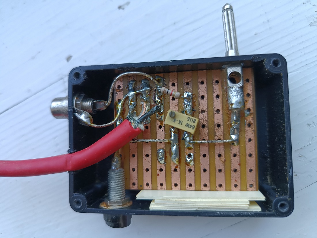

    Für noch weniger Geld bietet sich die Lösung mit einem kleinen Widerstand in der Masseleitung an. Nicht ganz so wirkungsvoll wie ein "echtes" MFB, aber schon extrem eindrucksvoll. Habe ich jahrelang benutzt, mit völlig verblüffendem Erfolg, bis die Sicken der 30er zerfielen.
    Das wurde, wenn ich recht erinnere, in der Elector beschrieben. Es ist leider so einfach und preiswert, dass kein Hiend Möchtegerntechniker es ernst nimmt.
    Wurde unter anderem in HK und JBL Subs eingebaut, dort leider um noch billigere Chassis benutzen zu können.
    Wenn man einmal zurück zu den (Phillips) Wurzeln geht, bietet sich das Ausschlachten von 3 Euro Piezo Tweetern an. Der Schallerzeuger funktioniert auch als Sensor. Auch dafür gab es einmal eine Bauanleitung mit einer sehr simplen Schaltung und einem Phillips Restposten Bass. Das kann man als Vorlage für die Piezo Variante nehmen.
    Für die Befestigung eines Sensors, abhängig von Größe und Form, bieten sich außer komplizierten Eingriffen auch andere Methoden an. Universelle Kohlefaser Dustcaps z.B. Die auf dem Schwingspulen Rand epoxy verklebt, sollten steif genug sein um einen Sensor zu tragen. Natürlich ist auch ein simples Verkleben eines Sensors nahe der Schwingspule möglich, die "Unwucht" kompensiert man mit einem um 180° versetzten Ausgleichsgewicht. Die erhöhte mms senkt nur die Resonanzfrequenz ein wenig und das MFB macht eh alle TSP zu Theorie.
    Vielleicht bekommt ja einer Lust. Umrüsten eines nicht wie erwartet aufspielenden Sub's wäre lohnend, muss ja nicht gleich ein Vollprojekt mit Tischlerarbeiten und Chassisselbstbau über mehrere Jahre werden, ein Wochenende sollte reichen, wenn ein solider Verstärker vorhanden ist.

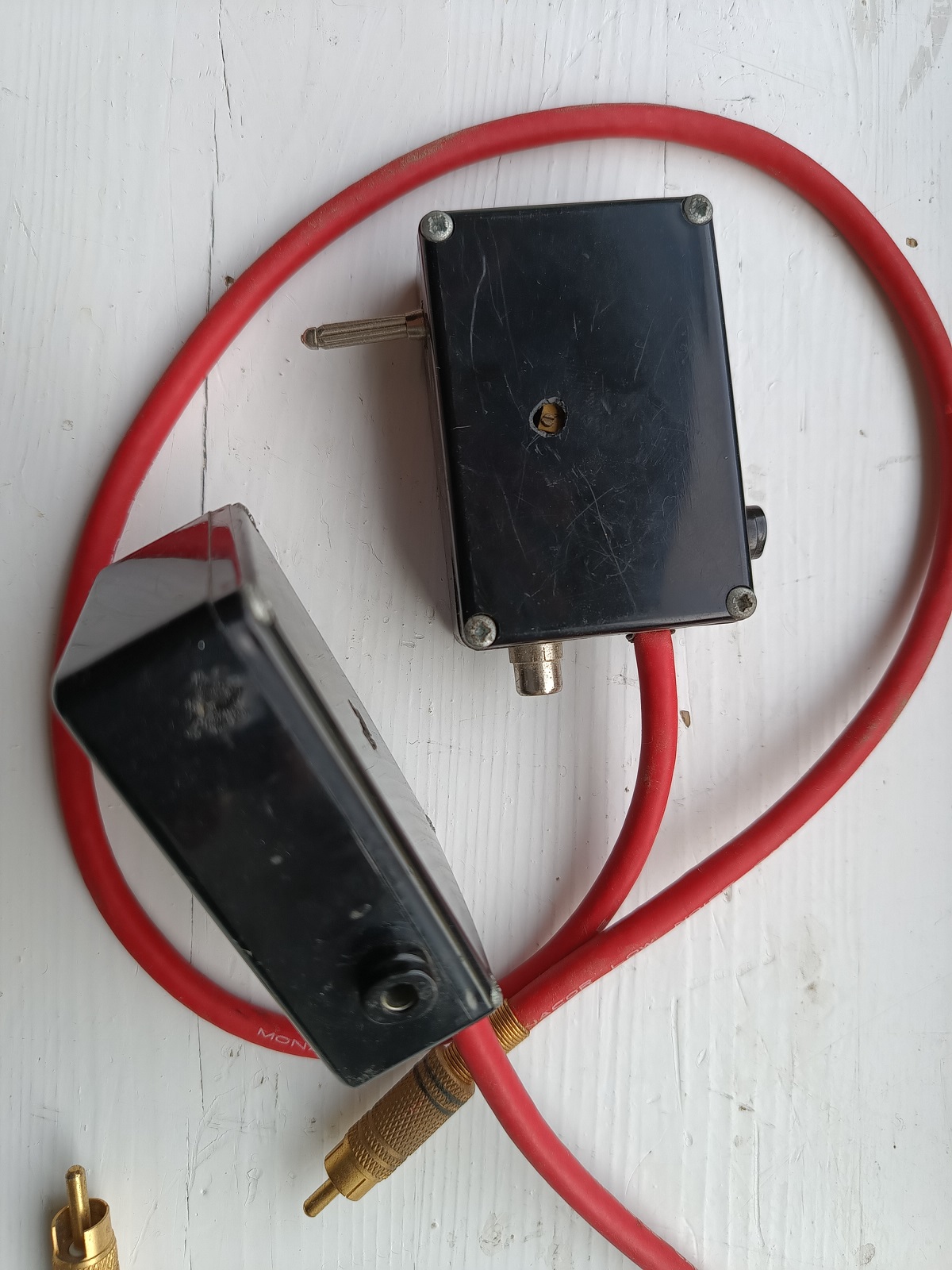

    Ich hänge mal ein Bild von einer Masseleitungsvariante an. Das ist alles was man zum Umbau eines passiven Subs braucht. NF Kabel von der Aktivweiche zum Kästchen, dito zur Endstufe. In die Masseleitung zum Bass einschleifen und los gehts. Ein Spindeltrimmer regelt das Korrektursignal. Das ist alles. Keine aktiven Bauteile.Bei mir steckte das direkt hinten im Sub. Ach ja, bitte keine Brückenverstärker wie den TDA3255 verwenden, das knallt!
    Anhang 77321Anhang 77322
  • 30.04.2025, 10:38
    Boah, zuviel auf einmal für mich :)
    Was ist denn in dem Kästchen drin?
  • 01.05.2025, 11:41
    Wolfmann
    Boah, ich hatte völlig vergessen das Lesen inzwischen von der Mehrheit der Bevölkerung als extrem schmerzhaft empfunden wird.
    Sorry, mach ich nicht wieder.
    In dem Kästchen ist hochkomplizierte, unbezahlbare und mundselektierte Hiend Technik: 1 Spindeltrimmer, ein Vorwiderstand für selbigen und ein 5 Watt 0.4 Ohm Widerstand.
    Der Vorwiderstand greift das Gegenkoppelungssignal zwischen Lautsprecher und Verstärker Masse ab. Der mit dem Vorwiderstand in Reihe liegende Spindeltrimmer mischt das in den Verstärkereingang.
    Man erhöht den Anteil vom Lautsprecher bis die Membran anfängt zu schwingen oder in eine Richtung wandert. Dann wieder etwas zurück.
    Voll kompliziert.
    Der Verstärker sollte schon ordentlich Dampf haben, weil das korrigieren der Membranbewegung einiges an Strom kostet.
    Das Resultat ist ein deutlich tieferer, extrem trockener und dynamischer Bass.
    Aber das waren schon wieder zu viele böse Buchstaben.
    Sorry.
    Anhang 77323
