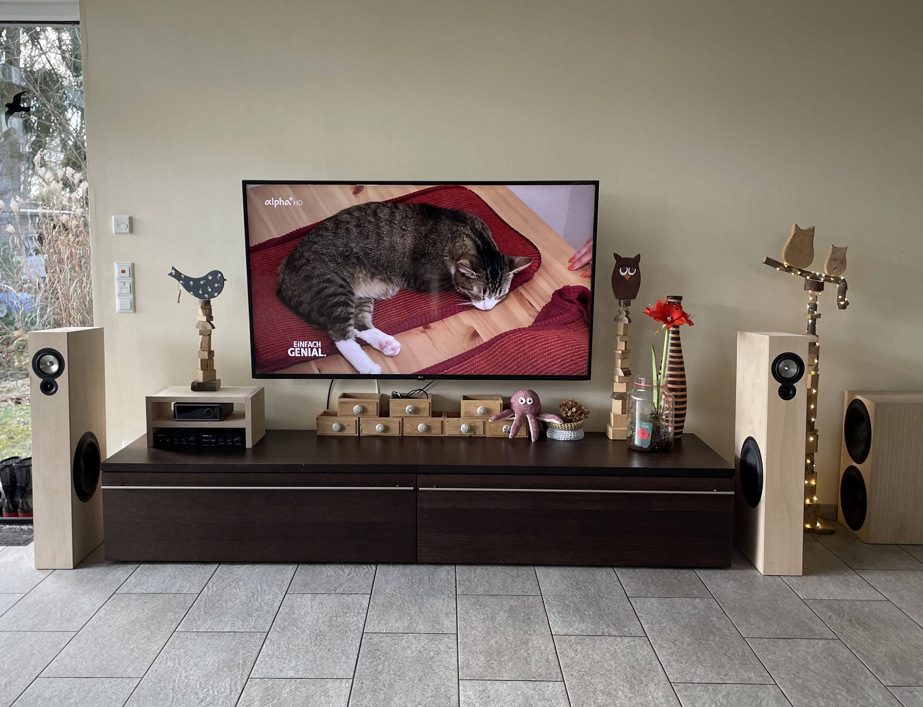

    Ich weiß wie deine aktiven Boxen aussehen und das hat "Hand und Fuss" in der aktiven Umsetzung, wenn es Teilaktiv werden soll dann gibt es aus meiner Sicht noch zwei weitere Varianten, den WIIM AMP oder den WIIM Ultra. Die untere Trennung können die WIIMs übernehmen und an 10 Stellen können PEQs gesetzt werden. So schafft man nahezu alles an Amplitudeverbiegens zu erreichen was man sich vorgenommen hat. Die obere Trennung mache ich dann bei einem Dreiweger eben passiv.
    die letzte Umsetzung ein Dreiweger aus Seitenbass TIW250XS in BR (Trennung am WIIM bei 200 Hz) mit TI100 und G25NDWG angesteuert über das WIIM Ultra und zwei Class D Verstärkern.
    Anhang 76793
    heißer Tipp ist das Thomannteil bei Vollaktiv!!! vier Eingänge und vier Ausgänge, somit brauchst du zwei.

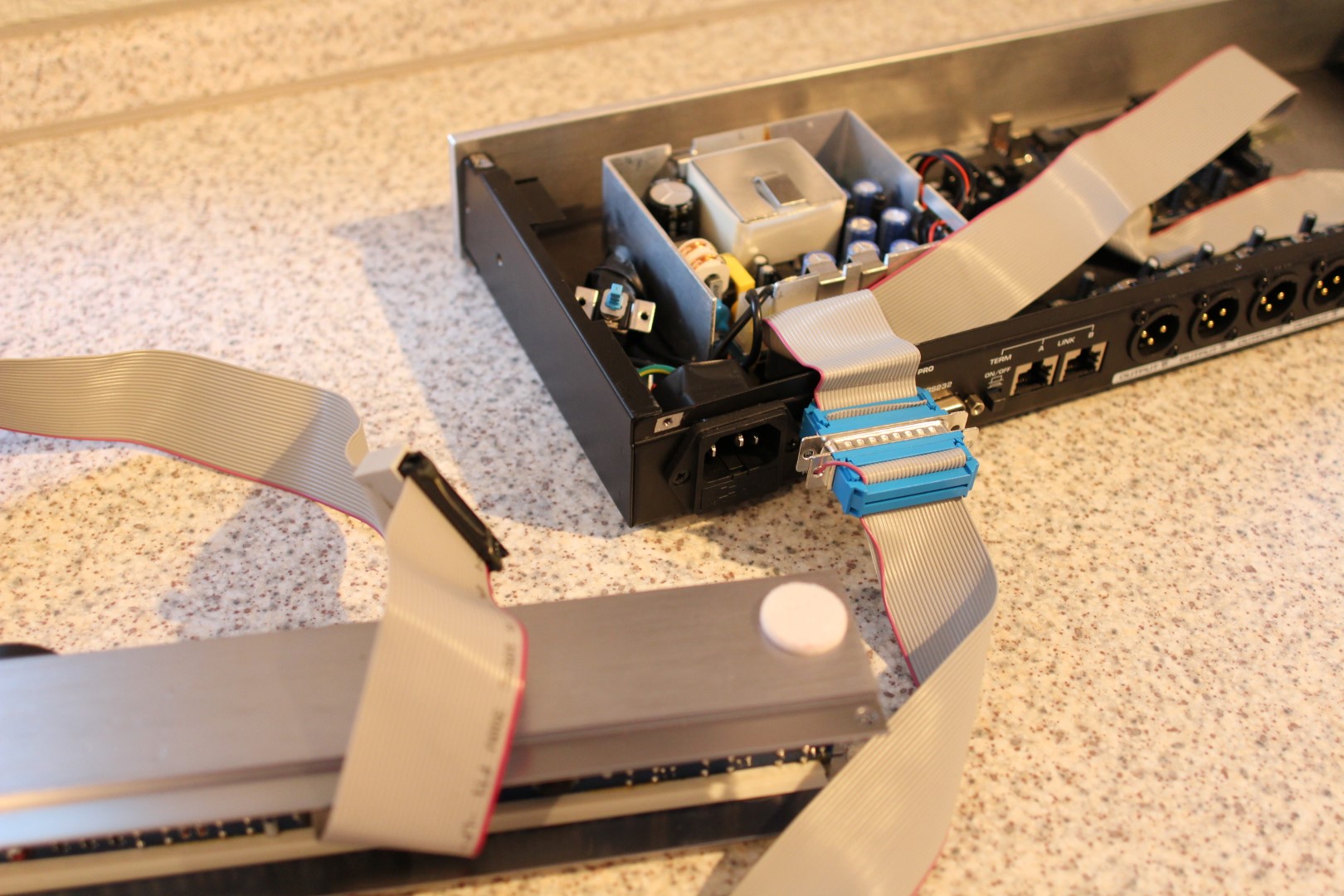

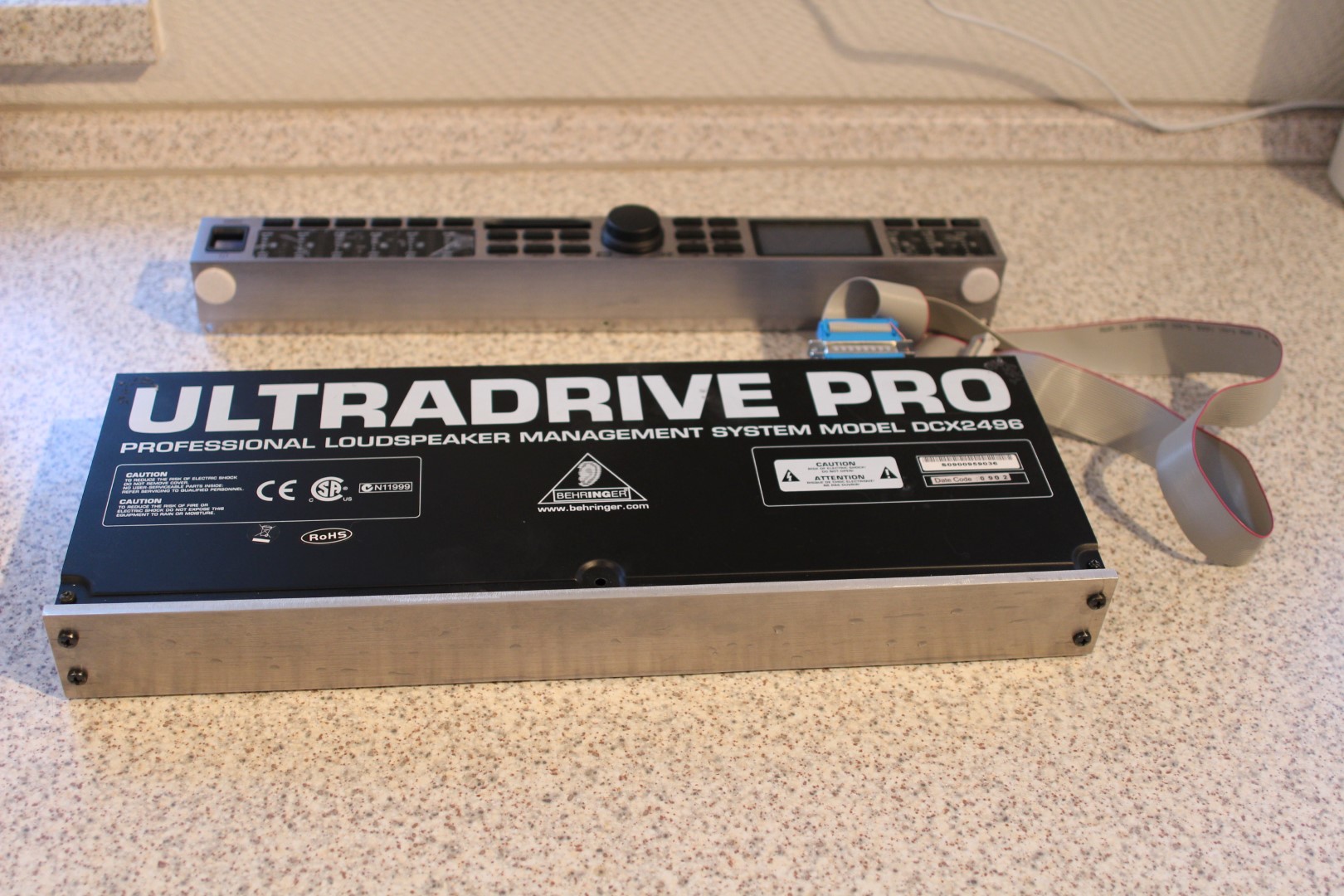

    ich habe vorhin noch was vergessen zu schreiben, ...
    Die DCX ist über Jahre bei mir auch im Wonzimmer in Betrieb gewesen, und was mich extrem gestört hat, war das ständig nervende Geblinke am Frontpanel, ...
    hierzu gibt es eine Lösung, ... das Frontpanel wird nur bei der Abstimmung gebraucht und kann nach der Abstimmung vom Stecker abgezogen werden. Die DSP Einstellungen bleiben erhalten. Das hat mich auf die Idee gebracht eine trennbare Variante zu machen wo man das Frontpanel nach der Einstellung wegmacht und im Schrank verstaut:
    Anhang 76794
    Anhang 76795
    nur so als Idee
