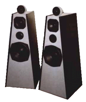

    Das die Sentry III so etwas hatte, war mir völlig entfallen.
    Damals, also vor über 40 Jahren, stand ich staunend vor den Dingern im Hifi-Geschäft. Unerreichbar (= unbezahlbar) als Student.
    Die Firma KLH hat so etwas (ähnliches?) auch gemacht.
    Besonderheit war, dass mit steigendem (Laut-)Pegel die Bass-Überhöhung zurück genommen wurde.
    Hieß Analog Bass Computer oder Computer controlled oder so ähnlich.

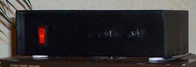

    Ich sehe es gerade: bei dem Punkt, das Netzteil - so wie du das schreibst ist es nur der Trafo - auszulagern und dann wäre die elektrische Sicherheit gewährleistet, da habe ich arge Zweifel dran.
  • 22.11.2024, 09:09
    Da kommen dann über ein Klinkenkabel 2x15V AC in ein Vollkunststoff-Gehäuse rein. Wo lauert das Problem?
    Klar, den Trafo mit Einbausicherung in das Steckernetzteil-Gehäuse zu bringen, braucht eine Fachkraft. Gibt es so etwas ggf. fertig von der Stange?
  • 22.11.2024, 11:06
    Das geht schon los bei den Spannungen: Nennspannung 2x 15 V sind 30 V zwischen den Polen, da bist du gerade noch so eben im sicheren Bereich (nach EN 62368-1: elektrische Energieklasse ES1), aber er hat im Leerlauf ja mehr und das ist "Normalbetrieb" (Trafo ans Netz angeschlossen, Benutzer stöpselt Klinkenkabel ein), also hast du schon mehr als 30 V => ES2 und dann ist das schon nicht mehr so trivial. Dem könntest du beikommen in dem du die Spannungen nicht berührbar machst, dann fällt der Klinkenstecker hintenüber, oder du machst die Gleichrichtung und Siebung gleich mit in dem gleichen Gehäuse. DC darfst du nämlich bis 60 V haben (Achtung: Welligkeiten betrachten).
    Das nächste ist die verfügbare Leistung: wenn die 15 W übersteigt musst du dich um Brandschutz kümmern (dann ist die Leistungsklasse PS2 erreicht). Und das ist nicht die Nennleistung sondern diejenige, die beim schlimmsten Fehler in der Last gezogen wird. Schlimmster Fehler wird dabei durch einen variablen Lastwiderstand simuliert. Und dann können aus einem Trafo mit zB 6VA tatsächlich mehr als 15 W herauskommen. Eine Sicherung hilft dir dann auch nur bedingt, weil die innerhalb von 3 Sekunden auslösen muss.
    Der Trafo darf im Kurzschlussfall entweder nicht überhitzen oder muss zuverlässig durch eine Sicherung abgeschaltet werden.
    Und die Abstände LN Primär/Sekundär müssen betrachtet werden.
    Das ist alles handhabbar, aber einfach den Trafo auslagern und dann Klinke und gut, das ist halt nicht. Da gehört ein wenig mehr dazu.
    Ihr könnt euch da eine ganze Menge Gehirnschmalz sparen, indem ihr statt eines old-fashioned Trafos so etwas einsetzt: https://www.meanwell.com/Upload/PDF/...RM-03-SPEC.PDF
    Mit 24 V kostet das bei Reichelt 6,25€, da nehmt ihr entweder 2 um auf +- 24 V zu kommen und dann linear auf +- 15 V runterzuregeln, oder, wenn die +-15 V nicht benötigt werden, 1 Stück davon und dann linear ein wenig glätten und mit einem Railsplitter auf zB +- 10 V zu stellen. Mit so einem Netzteil muss man sich kaum noch Sorgen machen, vorne AC rein, hinten DC raus, fertig. Einzig die Sache mit dem Brandschutz ist nicht ganz vom Tisch, weil die als LPS (Limited Power Source) gelistet sind und daher - theoretisch - immer noch PS2 werden können (für die Kenner: die Gleichsetzung ist in Zukunft dann vorbei, dann gibt es kein LPS mehr). Aber entweder misst man das nochmal nach, oder man baut das Ganze auf FR4 auf, dann ist das auch erledigt.

    Coole Lösung! Wer eine neue Platine ätzt, sollte gleich einen OP-Amp statt des diskreten Puffers vorsehen, denn der hat keine über-alles-Gegenkopplung und dürfte ein bisschen verzerren.

    bezüglich Netzteil kann man mal einen Blick auf dieses Projekt werfen.
    https://sound-au.com/project05d.htm
    Als Trafo kann man ein einfaches AC Steckernetzteil nehmen. Die sind zwar nicht mehr ganz der Stand der Technik, aber bei ebay immer noch gut zu bekommen. Damit sollten die meisten Bastler gefahrlos arbeiten können.
  • 26.11.2024, 06:15
    Das Netzteil ist jetzt völlig normal, der Witz ist nur, dass man das statt mit 2x 15V AC mit 1x 16V AC betreibt (weil Wandwarzen mit zweimal AC-Ausgang nicht handelsüblich sind).
    Kann mir das jemand mal (besser als im Link) erklären, ich steh da auf dem Schlauch?

    phase_accurate
    Dieses Problem lässt sich mit Summierer-Gleichrichter und guter Siebung erschlagen.
  • 26.11.2024, 08:45

  • 26.11.2024, 09:58
    Wie genau würde das aussehen, und was wären potenziell Nachteile gegenüber der symmetrischen AC-Speisung?
    Ich halte das für sehr interessant, weil damit wären analoge Preamps, Weichen und Filterstufen für Nicht-Fachkräfte im DIY legal und sicher machbar, oder?
  • 26.11.2024, 13:50
    phase_accurate
    Guckst Du hier:
    https://de.wikipedia.org/wiki/Spannu...elon-Schaltung
    Dann einfach den Knoten zwischen C1 und C2 an Masse legen. Der Nachteil dieser Schaltung ist der erhöhte Rippel.
