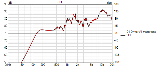

nach längerer Zeit will ich einmal wieder etwas neues für den Schreibtisch bauen.
Mir sind diese 3" BB dafür in die Finger gekommen.
Kennt die jemand oder hat sogar schon etwas damit gemacht?
Ich kenne ihn nicht, finde die Resonanzfrequenz etwas hoch. Es gibt 3-Zoll-BB mit niedrigerer Reso.
Aber natürlich weiß ich nicht was Du damit anstellen willst, ob z.B. ein Subwoofer dazu kommt.
Wenn man stark reinzoomt, kann man die TSP erahnen. Denen zufolge würde ich den eher als Mitteltöner bzw. als obenrum spielende Hälfte eines FAST-Lautsprechers sehen, wobei da etwas mehr Kennschaldruck wohl nicht schlecht wäre.

hier kann man die TSP besser erkennen - werden davon leider nicht wirklich besser.
loch in die schranktür schneiden? :built: :devil:
man kann dem lütten zwar ein gehäuse bauen (z.b. ne TML mit 7ltr oder eine auf 1,05m gekürzte needle), aber ne ausgewogene simu bekommt man m.m. mit dem chassis in keinem gehäuse hin.

Genau, mit dem Bereich um fs würde ich mich gar nicht näher befassen, sondern ihn wegfiltern. Darum der Vorschlag MT bzw. FAST.
die betonung zwischen 100 und 200hz beim screenshot im ersten post zeigt sich bei praktisch allen simulationen. am rechner ließe sich das mit equalizerAPO einigermaßen glattbügeln.
von den simulierten gehäusen scheint sich mir das bei der gekürzten needle in noch halbwegs hinnehmbare regionen zu bewegen, wenngleich recht unruhig im bassbereich.
bleibt noch die frage nach der qualität des mittel-hochtonbereich...
mein persönliches zwischenfazit:
sofern vom geforderten pegel möglich, ein geschlossenes gehäuse mit 3-4ltr aufbauen und mittels equalizerAPO entzerren.
wenn mehr pegel im bass gewünscht ist, die TQWT aufbauen (und sich dessen bewusst sein, daß der bass nicht perfekt ist).

Ich habe den BB unter Berücksichtigung von Baffle Step und Gehäuseabstimmung mal virtuell in 4 Liter CB gepackt (B=140 mm, H=220 mm).
Hier das Ergebnis mit / ohne Weiche:
Anhang 75819 Anhang 75820
Anhang 75818 Anhang 75821

Da sich alles um meine Aussage, dass das Dingen "Kernschrott" sei dreht, möchte ich aufzeigen, warum ich das so sehe:
Der BB hat für den Stand-Alone-Betrieb unbrauchbare TSP und verhält sich obenrum nicht besonders gut, um es mal milde auszudrücken. Newmir ist der Meinung, dass der FG "gutmütig" sei - das sehe ich allerdings ein wenig anders. Meiner Meinung nach erweckt nur die Skalierung von 120 dB diesen Eindruck. Mit einer Range von 120dB sieht es im ersten Moment auf dem Papier natürlich so aus, als liefe der BB einigermaßen glatt. Um das zu untermauern, habe ich den veröffentlichten Messschrieb getraced und auf die sonst übliche Range von 50 dB skaliert - die Maße der Schallwand habe ich jetzt mal genau so gewählt, wie Heinrich:
Anhang 75822
Hier ist das Gehäuse natürlich nicht berücksichtigt - es geht um den Teil ab 1 kHz. Schön zu sehen ist (auch mit Beschaltung) ein relativ breitbandiger Dip, etwa 5dB tief. So zeigt es auch die Simu von Heinrich. Unter Winkeln wird es nicht besser. "Ausgewogen" sieht für mich anders aus. Es wäre möglich, das mit einer sehr viel aufwändigeren Beschaltung einigermaßen in den Griff bekommen und die Dips zumindest schmalbandiger gestalten, um sowas wie Ausgewogenheit herzustellen. Lohnt sich aber bei einem BB zum Paarpreis von 32€ nicht so richtig. Natürlich kann man das kostengünstig auch mit einer Software wie EqualizerAPO erreichen. Für beides bräuchte man aber verlässliche Messungen. Der FG und eben die TSP sind der Grund dafür, dass ich das Teil als "Kernschrott" bezeichnet habe.
Dann kommt noch dazu, dass der veröffentlichte Frequenzgang und die TSP möglicherweise gar nicht zu dem hier vorgestellten BB gehören. Schaut man beim schnellen Ali mal in den Shop von Aiyima stellt man fest, dass sowol FG als auch TSP bei mehreren Produkten dieselben sind, was die Zuverlässigkeit der Angaben in Frage stellt.

Leider bestätigen sich die TSP aus den Screenshots. Nach dem Baffle Step bleibt auch nicht mehr so richtig viel übrig und das Dingen wird eher zum Leisesprecher. Für den Stand-Alone-Betrieb aus meiner Sicht nicht zu gebrauchen, wenn man ernsthaft Musik hören wollte. Etwas positives: die Parameter der beiden BB liegen sehr nah beieinander. Das ist leider selbst bei namhaften Herstellern nicht selbstverständlich.
Ich denke das Chassis hat nur so eine hohe Popularität durch die zahlreiche HIFI Youtuber und Ami-Foren.
Auch wenn es günstiger als die üblichen Verdächtigen (FRS8, PS95, etc) sehe ich das Chassis nicht als Alternative, lieber mehr ausgeben und geprüfte Qualität bekommen:D
