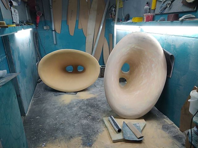

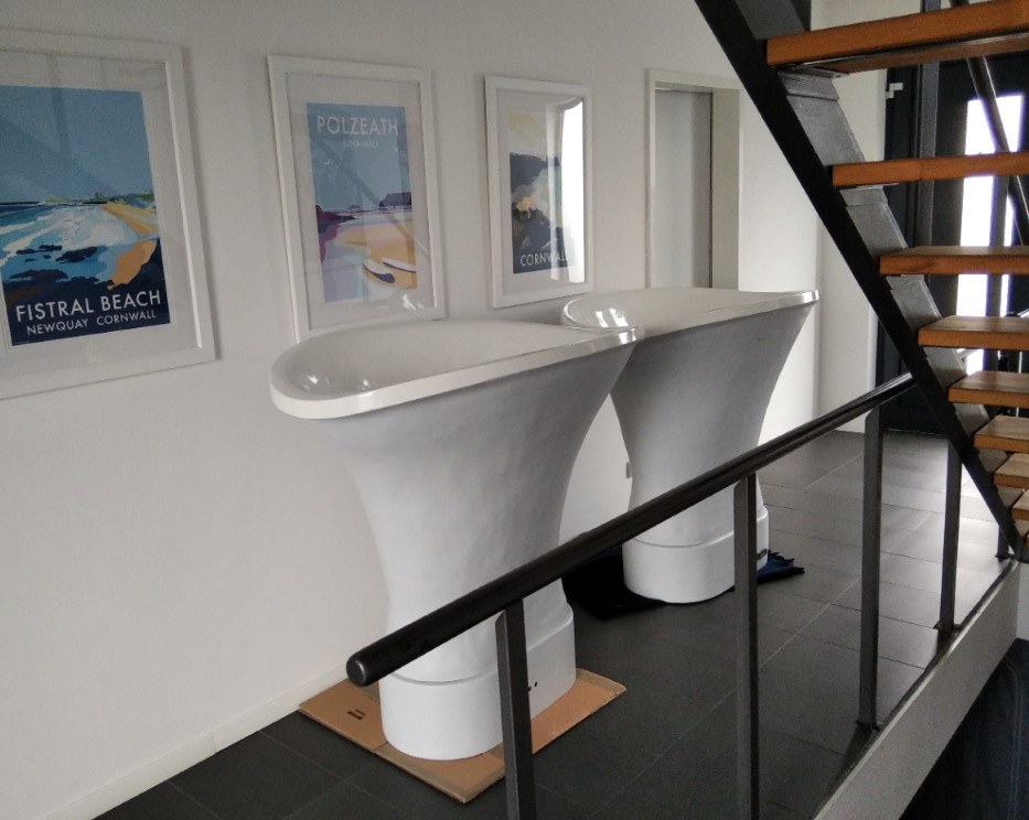

    MiWi
    Zitat von von dutch Beitrag anzeigen
    Ein 80Hz nicht gefaltet fällt recht raumgreifend aus.
    Sehe ich auch so.
    Ich war anno dazumal für 80-600Hz auf ungefaltet gegangen.
    War so grob 120cm breit, 85cm hoch, 120cm tief (inc. Kammer)
    2*12, mit 1*15 wird länger.
    Anhang 75583
    Anhang 75584
    Anhang 75585

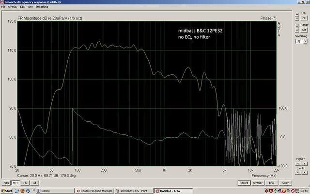

    Barossi
    Moinsen,
    ist immer alles ein Kompromiss.
    Eines ist klar: Je weiter runter das Mid-Basshorn spielt, desto einfacher wird der Anschluss an die Sub-Basshorn Lösung.
    Bei mir spielt auch das Haigner Midbasshorn mit einem 30cm Bass. Das spielt sehr linear von 80-500Hz.
    Ein zurück auf etwas konventionelles ist danach komplett ausgeschlossen, Hannes :-)
    Ich würde mich an dem Inlow MidBasshorn mit dem 12PE32 orientieren. Das mit der Hilfe von AJ Horn noch vergrößern.
    Gruß Hauke

    MiWi
    Ich bin da bezgl. der Kostenrelation ganz bei Hauke.
    Die Treiber sind ja sehr günstig.
    Ich hab ja auch die 12PE32 im Horn gehabt.
    Waren super Treibers fürs Horn und deutlich feiner, als die zuvor verbauten Kappas.
    Ich hab derzeit u.a.Faital 15FH500 im Einsatz (open baffle midbass). Die Faitals sind gute Treiber.
    Würde aber für das midbass Horn ganz klar zu den 12PE32 raten.
