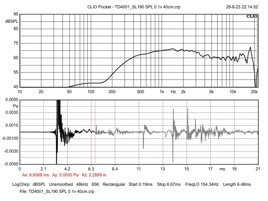

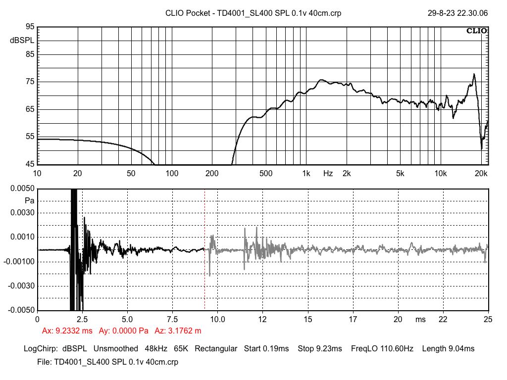

    1. Die Komponenten

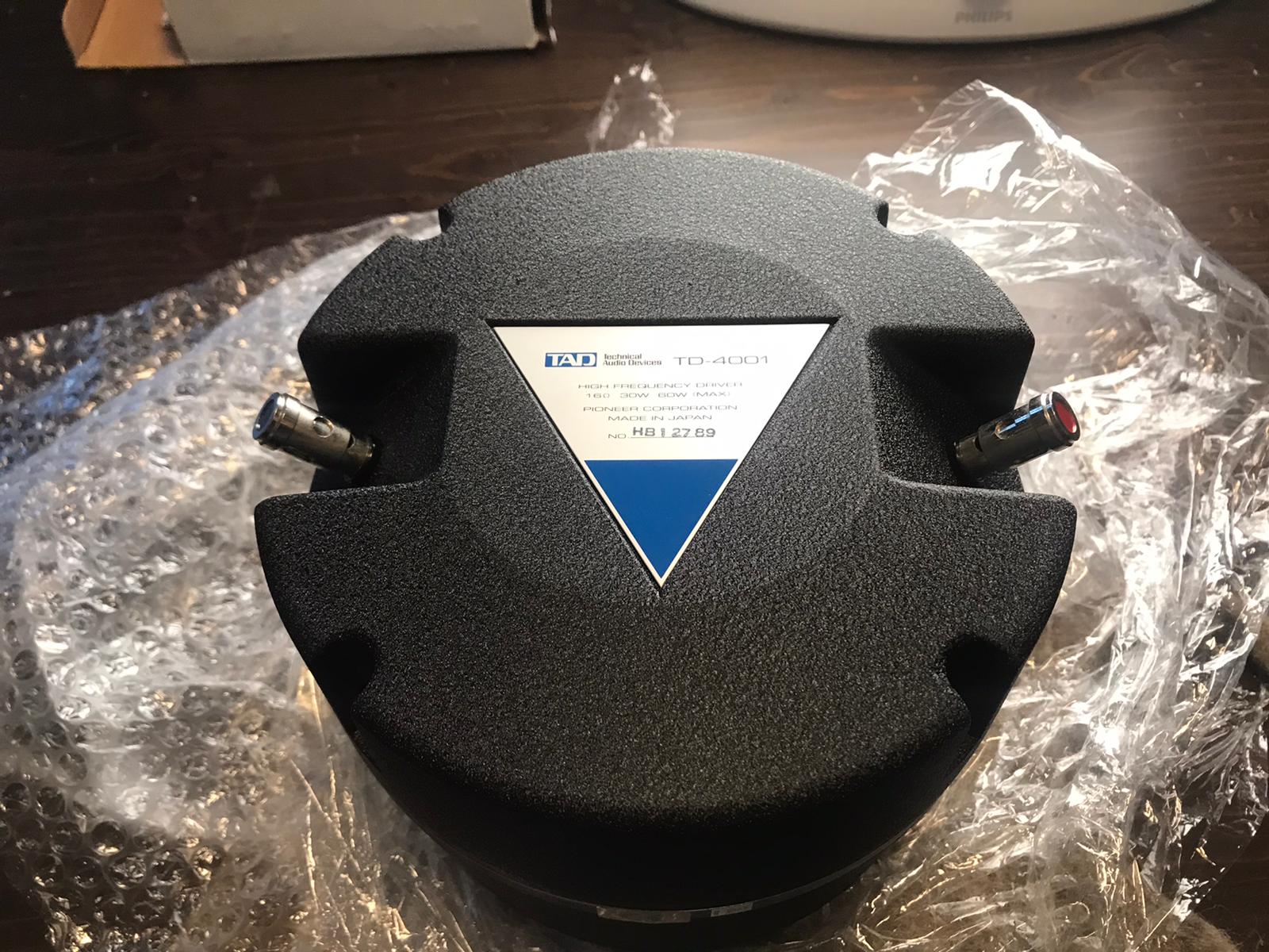

    Initialzündung war ein netter Grieche aus Athen. Dieser hatte sich zuvor ein gigantisches Horn-System von Cessaro gegönnt. Und war der Meinung er müsse nun auf die neuen Treiber "upgraden" die Cessaro anbot. Zwischendurch gab es wohl bei TAD mal Lieferengpässe, und Cessaro musste sich was eigenes einfallen lassen. Das wurde natürlich nicht als Ausweich-Alternative, sondern als "Verbesserung" angeboten :rolleyes:
    Der gute Kerl demontierte also hopps seine fetten TAD 4001 und bot sie meinem Kollegen für kriminell kleine Mark an, welcher den Deal dieses normalerweise Unobtainum nicht abschlagen konnte.
    Zumal die Treiber nur wenige Monate bei gemütlicher Zimmerlautstärke spielten und noch wie neu aussahen.
    Anhang 75362
    Voila. Der TD-4001. Was für ein Brocken. 18cm und knapp 14 Kilo.
    Damit kam die Frage: Was fängt man damit an?
    Ach komm, 2402 bauen. Man hat ja sonst nichts zu tun.

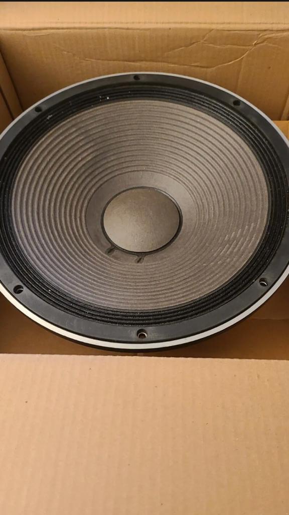

    Wie so oft, sobald man das Universum etwas fragt, antwortet es:
    Anhang 75363
    Kurz drauf in Berlin angeboten und eingeladen, ein Pärchen 1603. Etwas eingestaubt, aber brauchbar.
    Vorrübergehend kann man damit leben. Im Original war der 1601a verbaut.
    Letzterer hatte Alnico Magnet, etwas feiner.
    Preislich sind beide ziemlich nah beeinander, neu. Wohl unter anderem weil der 1603 eigentlich ein Stück besser ist. Gebraucht ist der 1603 erfreulich günstiger.
    Er hat moderne Klebenahten die thermisch wesentlich höher belastbar sind. Der Magnet ist aufwendig belüftet (der Alnico dagegen garnicht). Und Ferrit entlädt sich auch nicht so empfindlich.
    Die TSP sollen laut Hersteller 1:1 identisch sein.

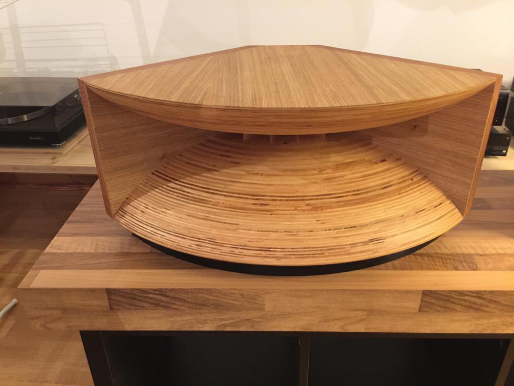

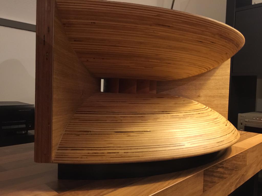

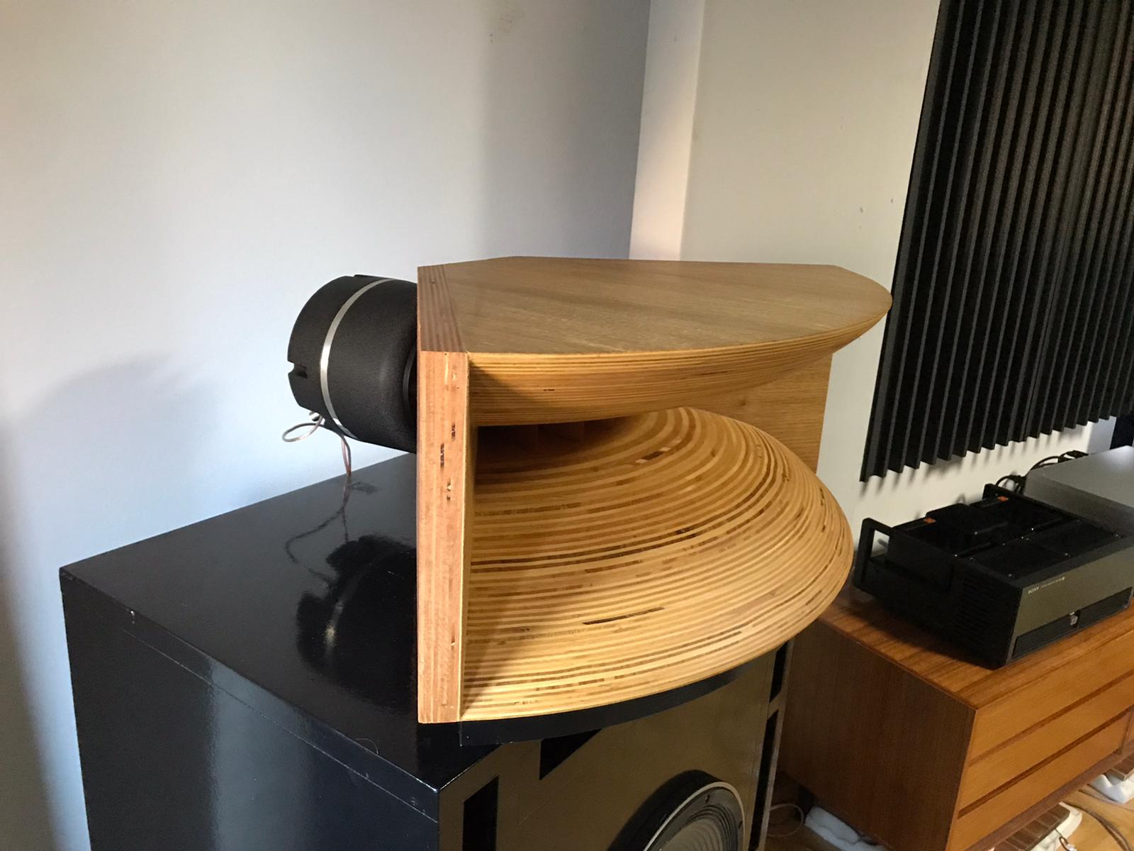

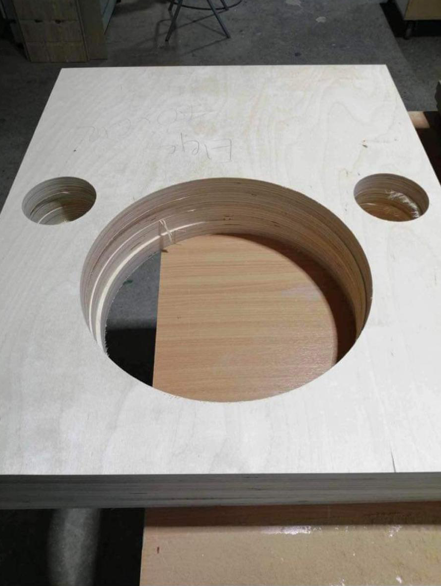

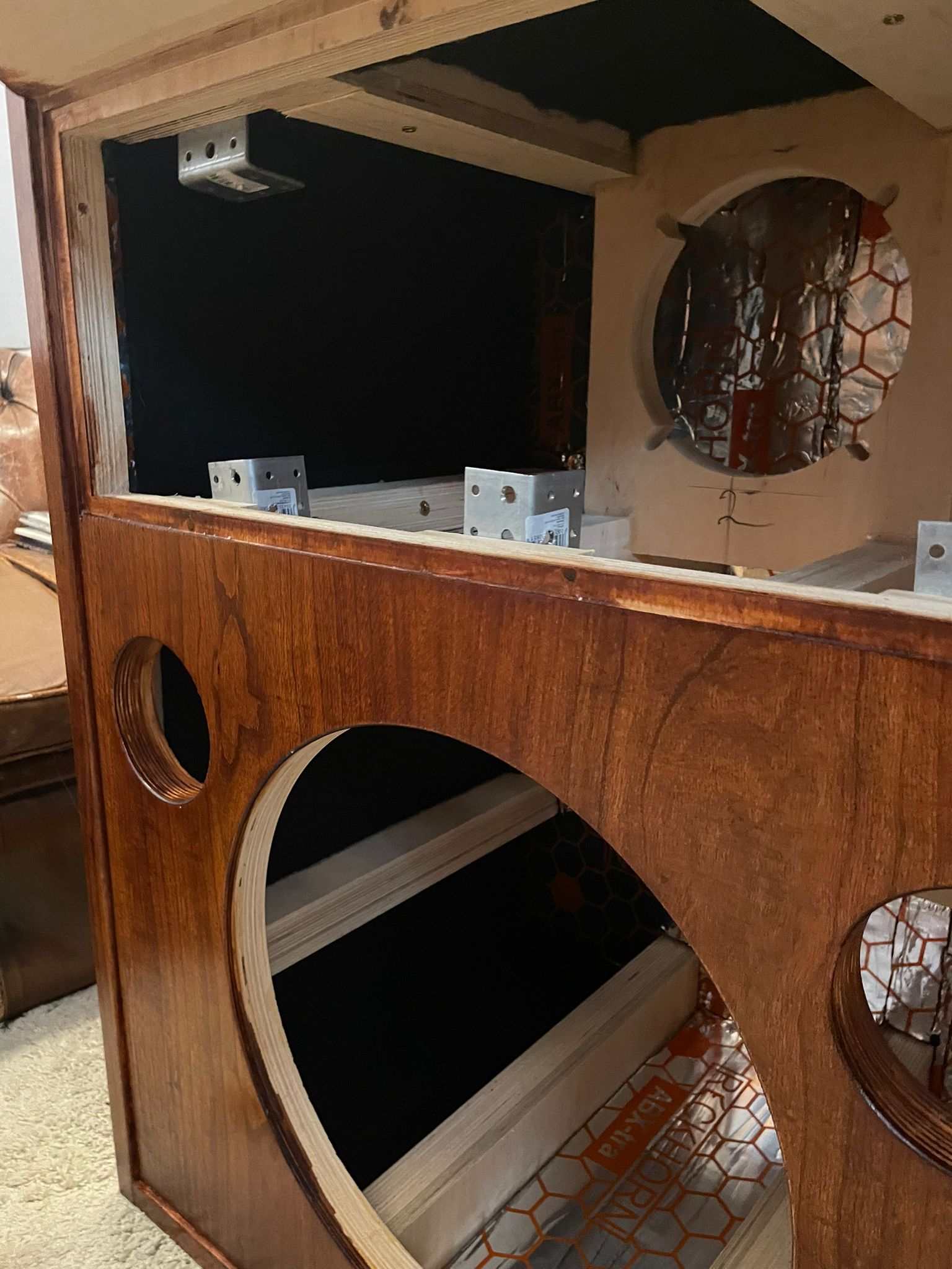

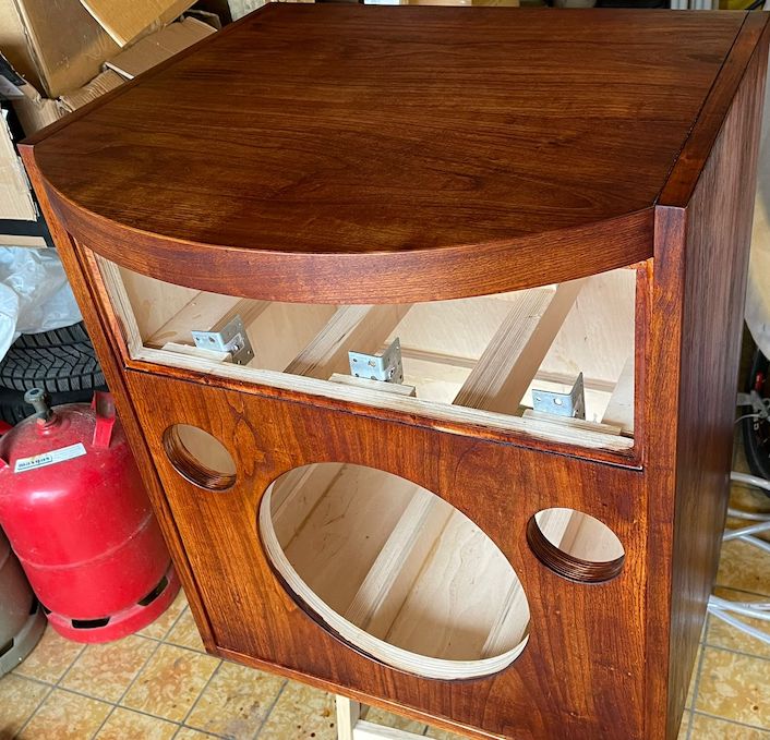

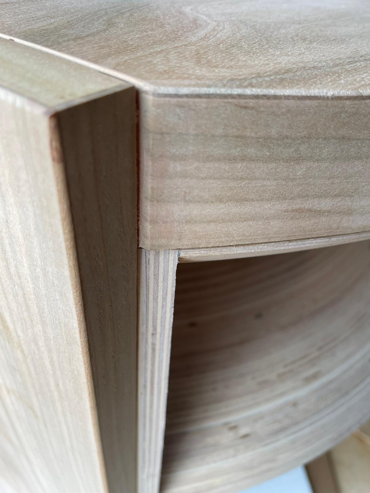

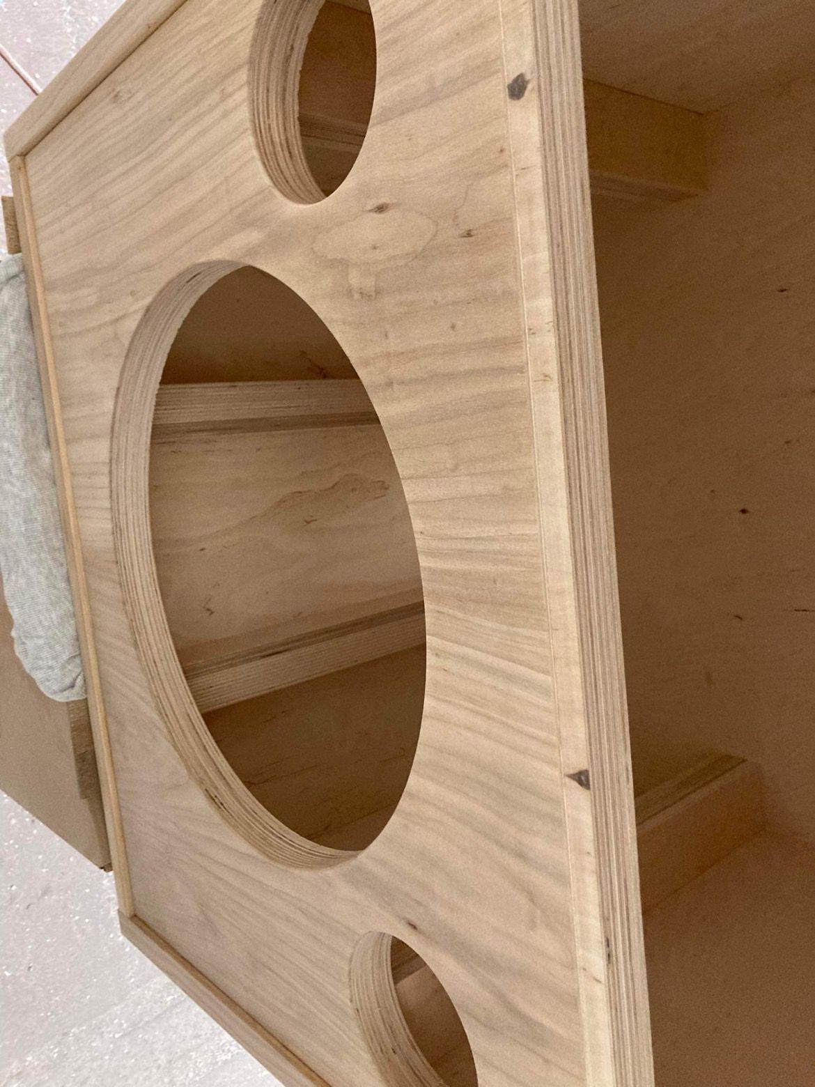

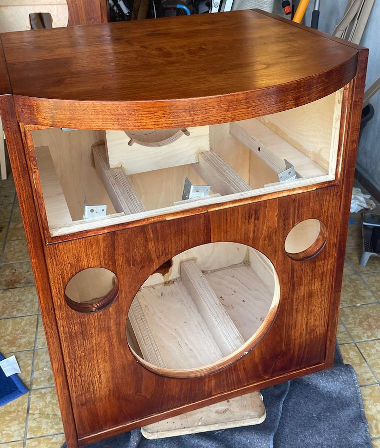

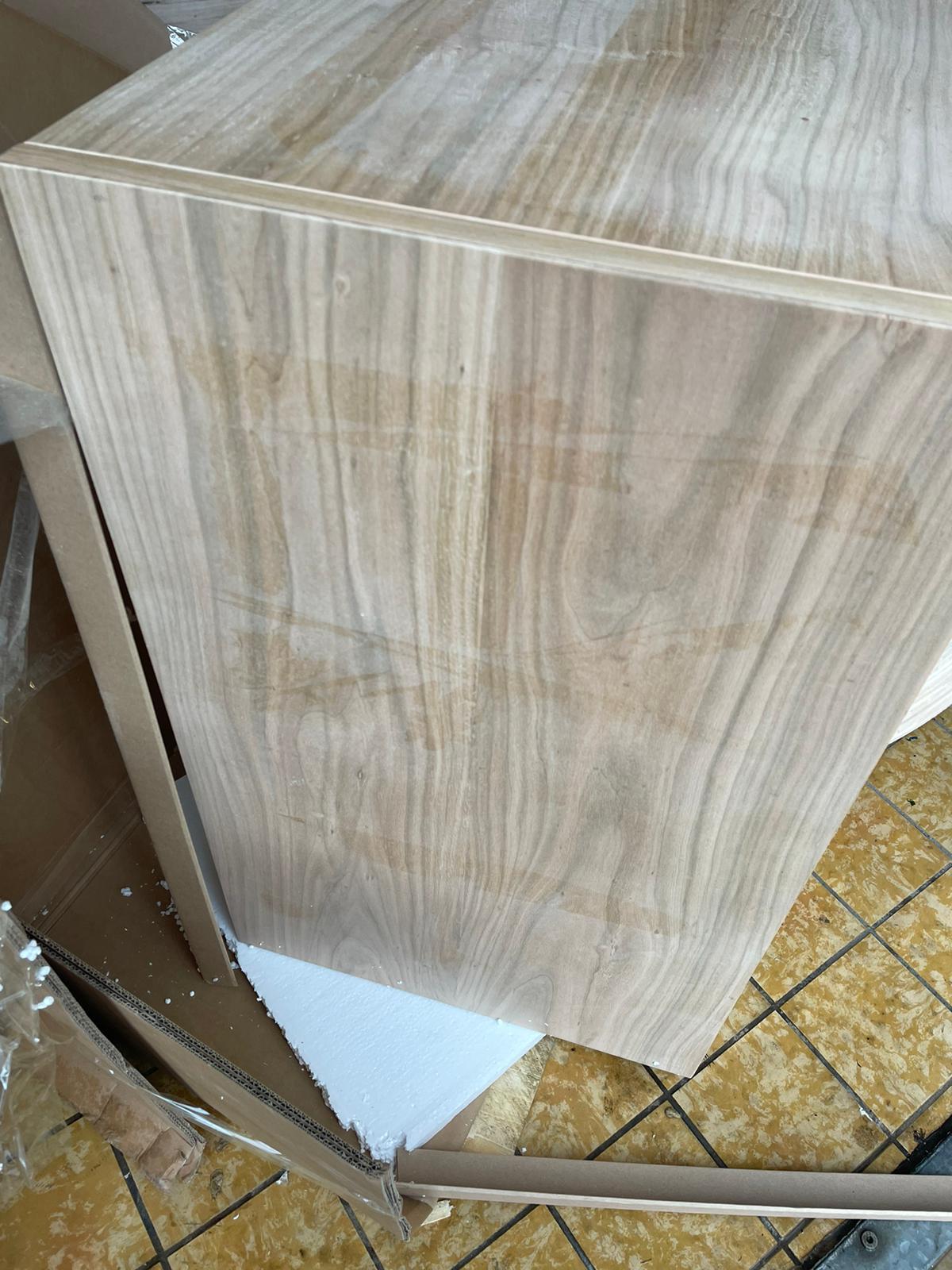

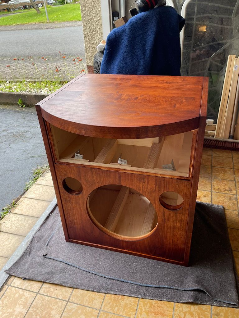

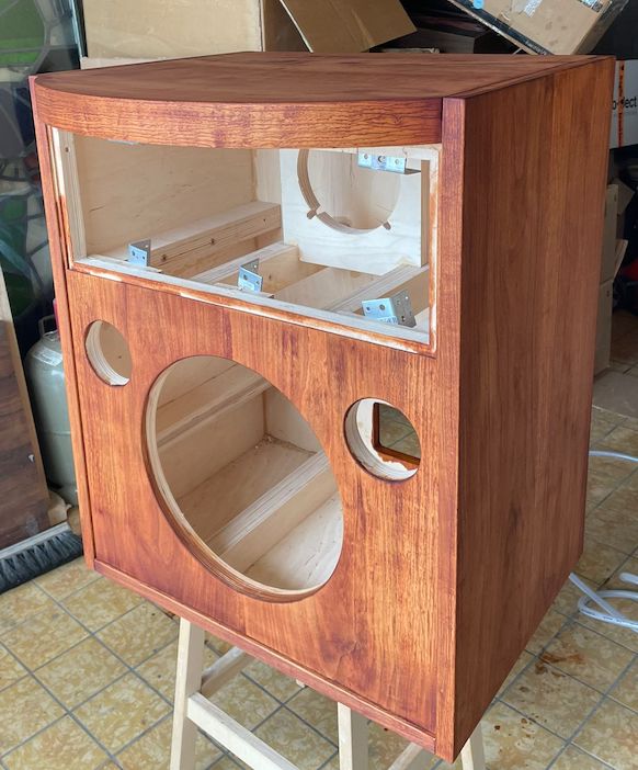

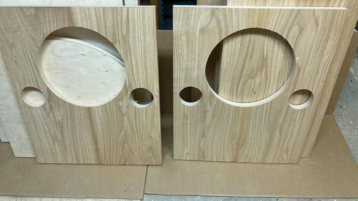

    Dann stellte sich noch die Frage nach dem Horn.
    Zum Glück starte ich immer mindestens 10 Projekte gleichzeitig, von denen ich maximal 3 innerhalb 5 Jahre fertig stelle :D Auf einer Parallel-Baustelle arbeite ich an einem Klon der Living-Voice Vox Olympian. Aber das schon recht lange. Auf der Suche nach einem passenden Mitteltonhorn habe ich einige Ausführungen der Original Vitavox Mitteltonhörner besorgt und getestet. Ohne jetzt zu viel darauf eingehen zu wollen. So ganz haben die mich nicht überzeugt. Das TAD TH-4001 Horn ist doch einen kleinen Hauch besser im Abstrahlverhalten. Aber das LivingVoice / Vitavox RH330 Horn ist optisch einfach ein Leckerbissen.
    Was tun also?

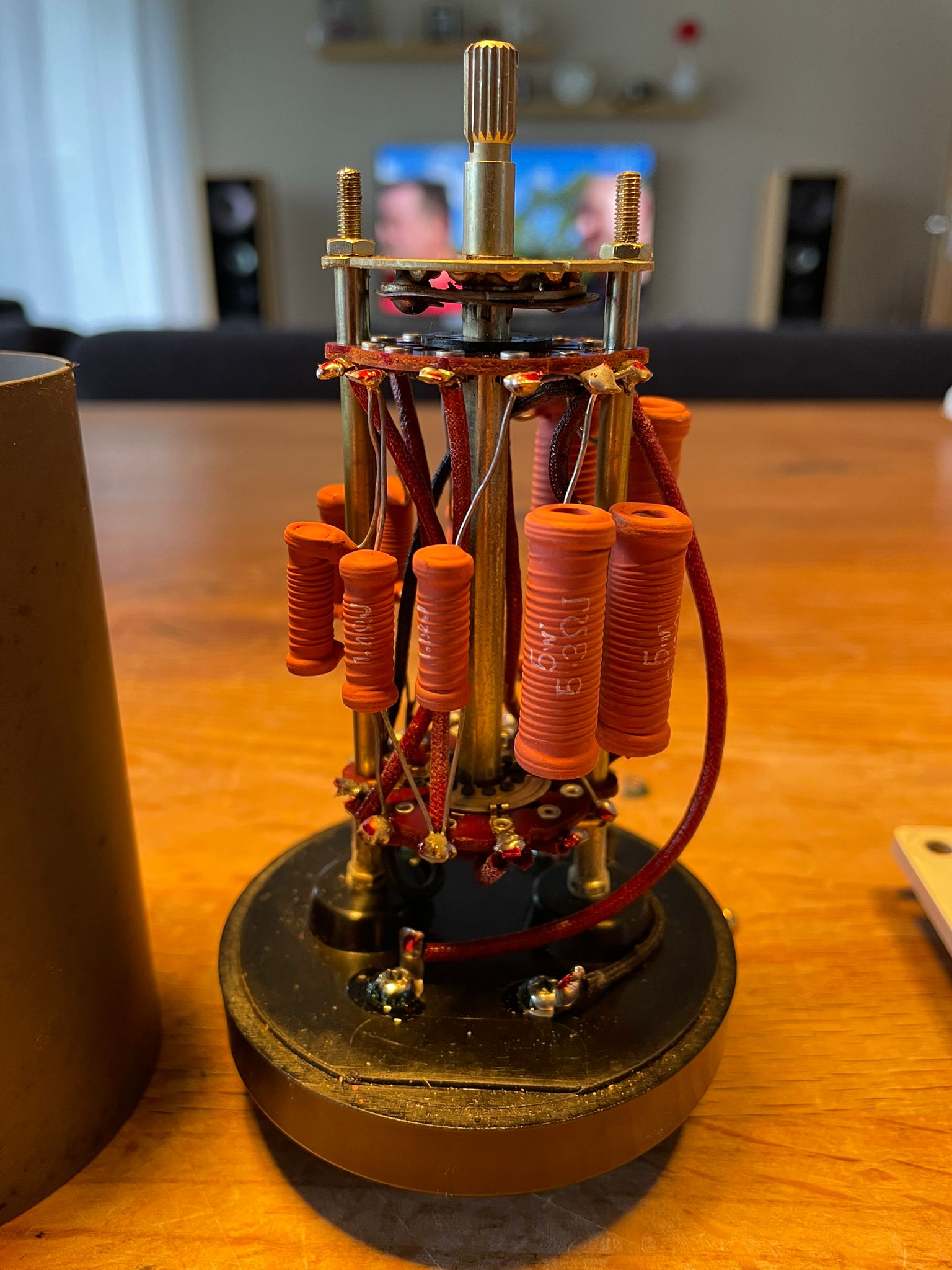

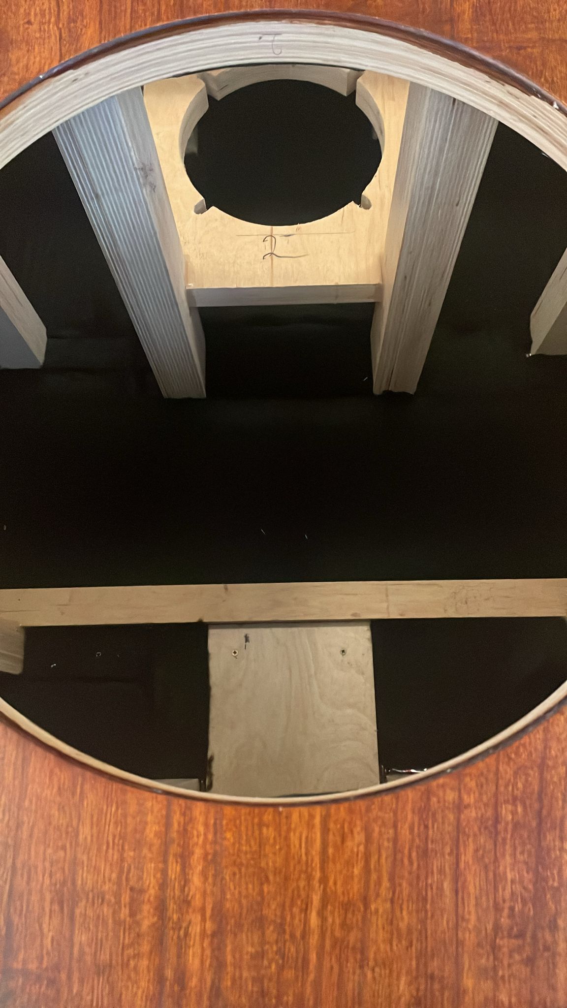

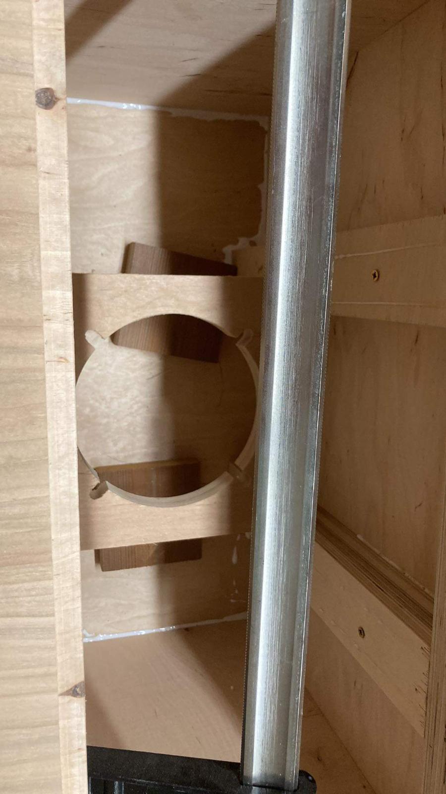

    Ich fand jemanden der bereit war über Monate hinweg meinen pingeligen nervigen 20 Revisionen und Sonderwünschen zu trotz dieses Kunstwerk für mich anzufertigen: Eine optische Symbiose des RH330 und TH4001 im Abstrahlverhalten:
    Anhang 75364
    Anhang 75365
    Anhang 75366
    Anhang 75367
    Anhang 75368
    Dem Kenner fällt vielleicht auf, es ist nicht das Vox Olympian, sondern die Vox Palladian Ausführung. Optisch doch wesentlich gefälliger und zeitgemäßer.
    Damit waren schon mal die Komponenten da. Der Kollege hatte auch noch ein altes dreckiges Onken Petite rumstehen. Damit könnte man schon was provisorisch auf die Beine stellen... Die Idee war: erstmal Aktiv zum Probehören.

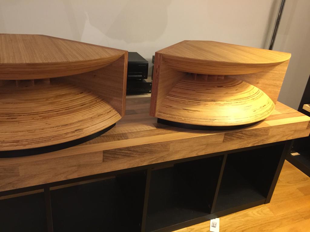

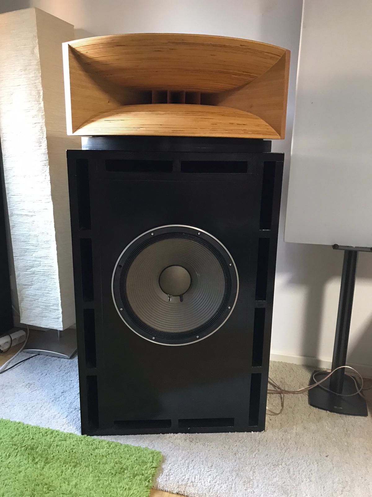

    2. Dummy Version und Probehören
    Das schreibt sich so leicht runter. Aber da liegen immer Monate dazwischen :o
    Anhang 75369
    Anhang 75370
    Anhang 75371

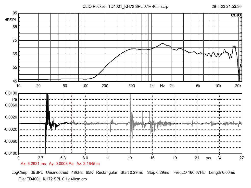

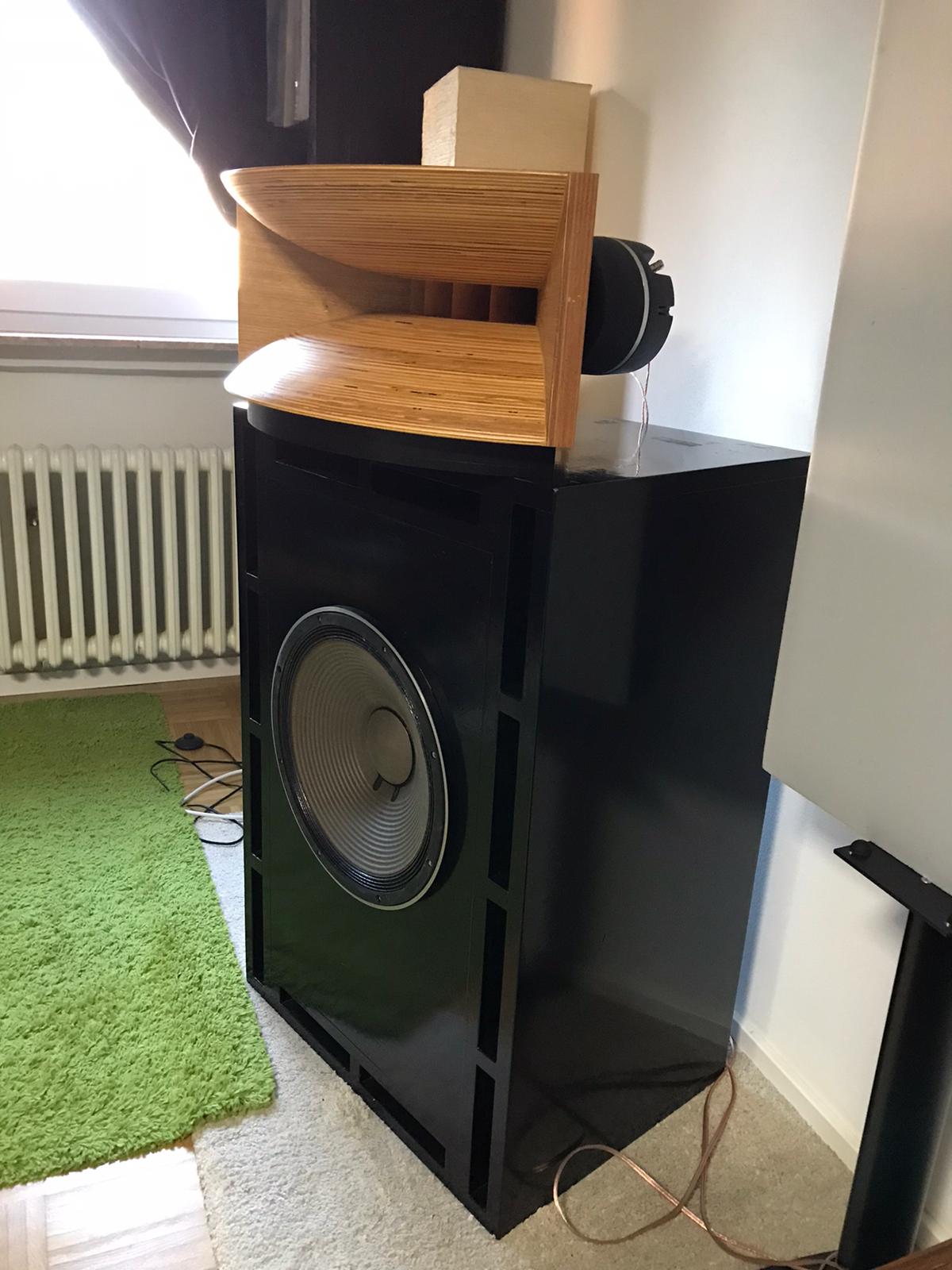

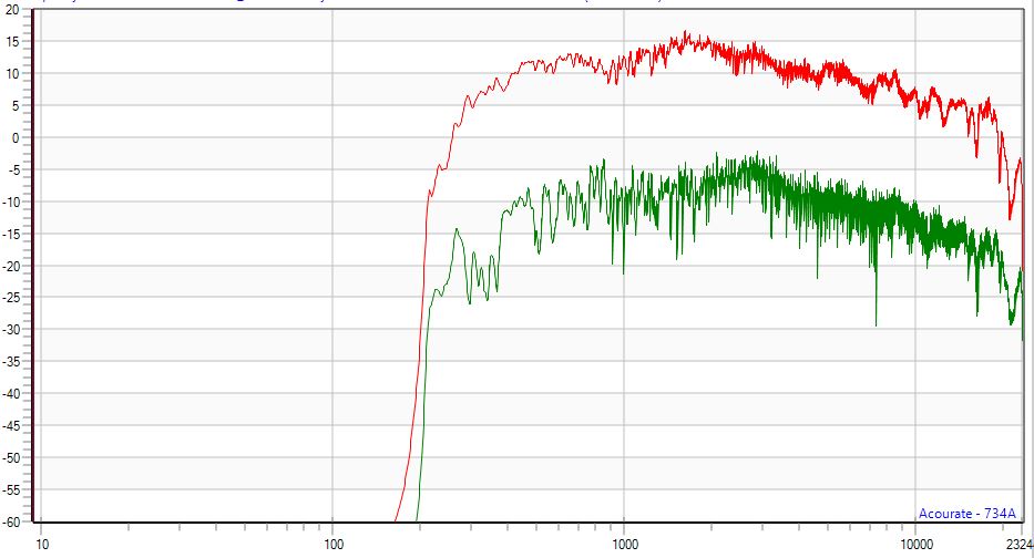

    Jedenfalls war es eines Tages so weit dass wir die Komponenten zusammengelegt, angeklemmt und eingemessen haben.
    Die Messungen hab ich grad nicht so salopp auf der Hand. Es war ohnehin alles Insitu. Sprich Hörplatz im Raum. Und vielen Moden. Da könnt ihr so wenig raus lesen. Ich erspare uns das erstmal.
    Eine aktive Weiche hing zwischen Preamp und 2 Stereo Endstufen.
    Das ganze wurde hinterher mit Raumkorrektur versehen, da der Raum im Bass schon sehr arg rumsaute.
    Auch kleine Unzulänglichkeiten der 0815 Weiche wurden mitgebügelt.
    Die Trennung erfolgte bei 650Hz nah am Original (630) mit 18dB Butterworth Filtern.
    Dann fing das Drama an....
    Die Endstufen rauschten und brummten. Zum ersten mal. Ja die Treiber haben wirklich einen sehr hohen Wirkungsgrad. Und ohne Schutzkondensator an solch teurem, empfindlichen Kram... Also Schutzkondi, Spannungsteiler, alles her.
    Zweiter Anlauf: Irgendwas klirrte doch da. Man hört mit dem Lautsprechern wirklich jeden verdammten Furz raus. Besonders das Schlechte.
    Potis, Relais. Alles machte Ärger. Die Yamaha B2 flogen erstmal raus. Dann kamen Sony TAN7. Und ein paar Albs waren noch für den Bass da.
    Die Abstimmung war auch nicht einfach. Am Hörplatz alles linear. Natürlich in Anführungszeichen "linear". Mit Abfall zu den Höhen, klar. Aber zumindest so unauffällig eben, dass man einen neutralen Sound erwartet hätte. Nein. Leider nicht. Die Dinger klangen - wenn leise gehört - unerhört detailliert und dynamisch. Kleinste Fehler im Abmischen wurden wie mit der Vergrößerungslupe offenbart. Moderner Pop war ungebießbar, man hörte andauernd das Clipping im Mastering raus. Natürlich dachten wir zuerst bei uns war was am Clippen. Gute Aufnahmen, wie Nils Lofgren, fetzten ungemein.
    Der Bass, wenn es lauter wurde, hatte so einen rotzfrechen Slam, zugleich so locker und entspannt, egal wie hart und wild er die Paukenschläge oder den Beat raushaute. Wahnsinn! Was eine Spaßmaschine. Leider wollte das Onken Petite unter 40 Hz schlapp machen. Wir ergänzten den Bass mit zwei billigen Nubert Aktiv Subs aus dem Heimkino, jeweils mit Langhub 12" in Bassreflex aktiv bestückt. Damit waren 30Hz und etwas Modenbekämpfung durch Aufstellung machbar. Jetzt bebte der Boden und wir waren nur noch am Lachen als ob man das falsche Kraut erwischt hätte.
    Die schönen Momente im Hobby :)
    Leider gab es auch ein Aber. Wenn es lauter wurde, wurde es bissig. Im oberen Mittelton kreischte es arg. Je nach Musik blutete einem regelrecht das Ohr.
    Das klang nach Frequenzgangfehler, obwohl dieser recht linear war. Dieser Fehler sollte mit der Zeit immer mehr nerven und die Ursachen-Suche uns ziemlich lange aufhalten. Da gehe ich nochmal näher drauf ein.

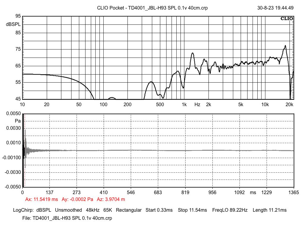

    3. Die Weiche
    So einen letzten noch für heut Abend.

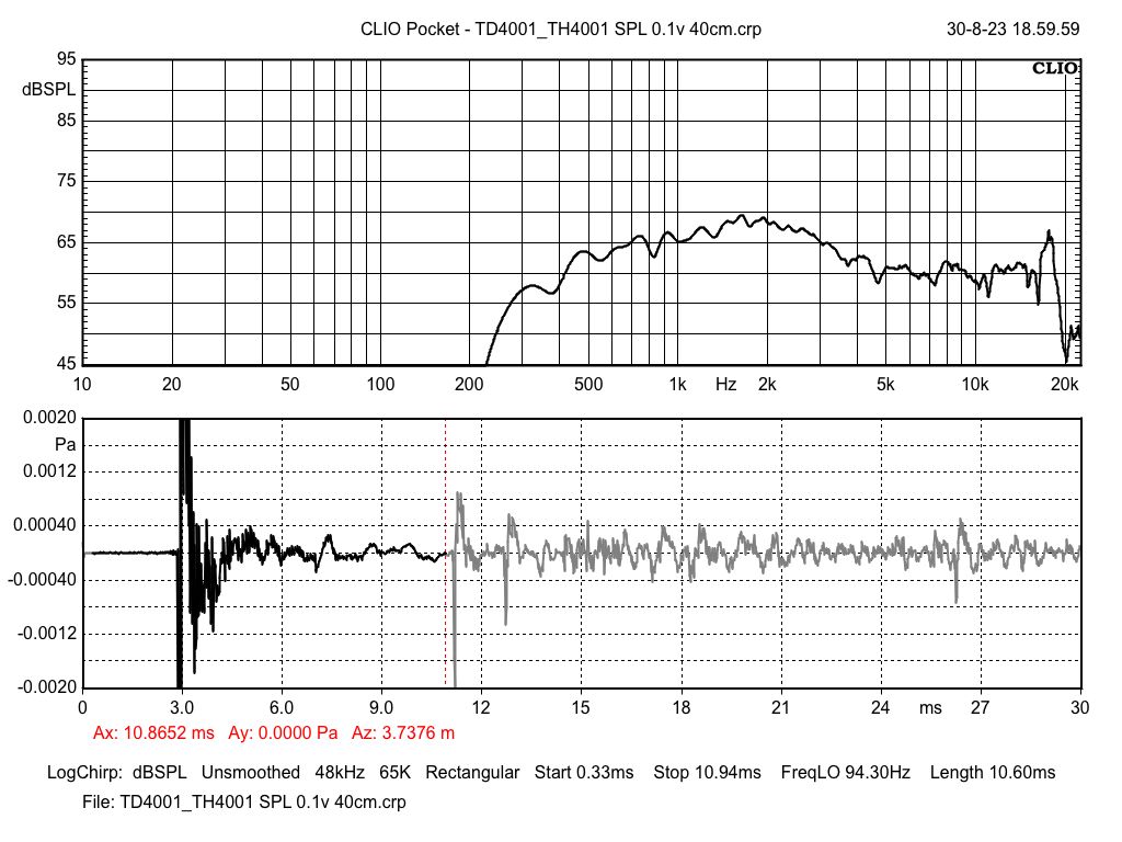

    Da das mit dem Kreischen nicht so recht befriedigte, grübelten wir einige Wochen vor uns her.
    Immerhin war das ein Studiomonitor, und sollte sowas nicht dürfen, oder?

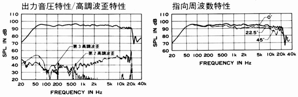

    Der Hersteller warb auch mit einwandfreien Messkurven:
    Anhang 75372
    Wie üblich arg geglättet. Aber bei dem seriösen Ruf den sie haben, sollte da zumindest eine Tendenz erkennbar sein, oder?

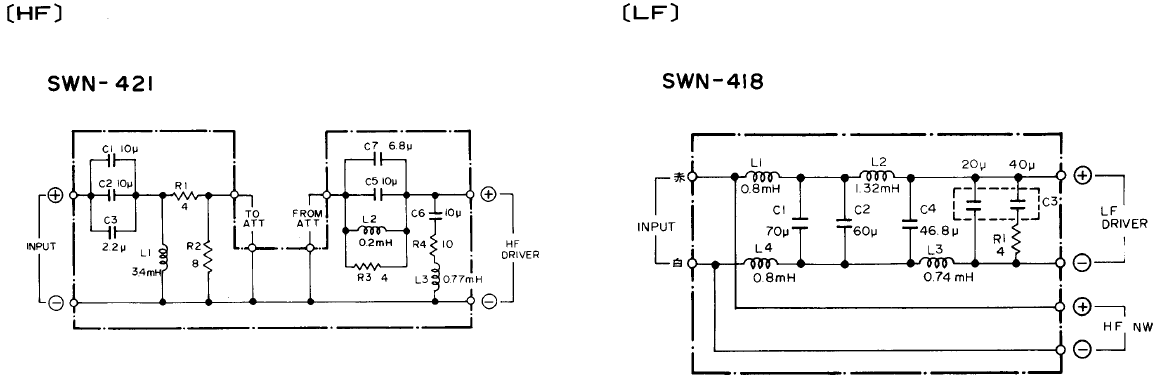

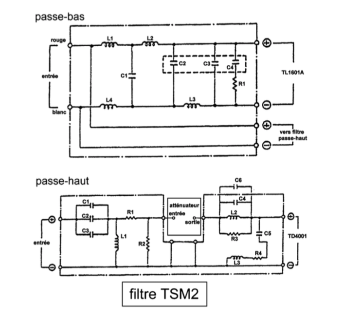

    Vielleicht sollten wir uns ein mal an der Original Frequenzweiche versuchen? :rolleyes:
    Was würde man ohne Googel machen! Man findet ja wirklich alles.
    Es gab einen original Schaltplan:
    Anhang 75373
    Aber ohne Werte.

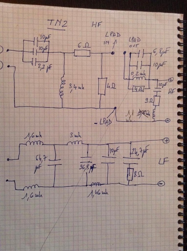

    Dann fanden wir die TSM1 Weiche - für den 2401 Lautsprecher, ähnliches Konzept aber mit 2 Bässen (auch sehr sehr begehrenswert :eek:). Da änderten sich aber einige Werte wegen der anderen Impedanz. Das war mir zu heikel. Aber es reichte für einen Sanitycheck:
    Anhang 75374
    Daraufhin fanden wir noch eine Skizze die jemand anscheinend vom Original abgekritzelt hatte:
    Anhang 75375
    Aber könnte man sich darauf verlassen?
    Dann gab es noch jemand der mit augenscheinlichen Messdaten versuchte das Original mit Hilfe von Xsim nachzubauen, und dem obigen Schaltplan werte zu verpassen. Habe ich im Nachbarforum gefunden:
    https://www.diyaudio.com/community/t...-clone.212923/
    hier das PDF der Simulation
    https://www.diyaudio.com/community/a...ry-pdf.751877/

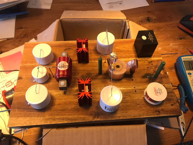

    Letzteres schien so glaubwürdig, das wollten wir direkt mal nachbauen.

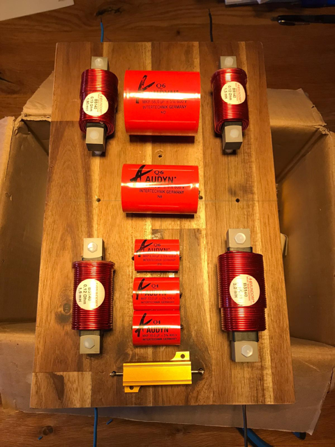

    Aufgrund des Schaltprinzips sollten die Bassspulen vermutlich einen geringen DCR haben. Wie einer im verlinkten Forumsbeitrag ganz unten auch berechtigterweise kritisierte. Das kann schnell in die Hose gehen, bei hohen Ordnungen. Also, am besten I-Kerne - best bang for buck. Mag ich sowieso die Dinger.
    Der Schock war groß, waren doch selbst mit billigsten Bauteilen dank der explodierten Kupferpreise ruck zuck 500 Euro weg :eek:
    Dann konnten wir das ganze auch gleich verdoppeln und die böse Highend Version aufbauen.
    Wie im Original I Kerne - hier jedoch verbacken.
    Im Hochton LCR sogar eine Folie mit Wachs, weil so klein bezahlbar. Liegt auch immerhin seriell im Signalweg.
    Die Kondensatoren Mundorf Supreme mit Aluminium-Öl, da alle seriell dem noblen Hochtöner im Weg.
    Selbst die Impedanzkorrektur bekam noch billige MKP.
    Für den Spannungsteiler im Hochton die edelsten Folienwiderstände auf Kühlkörper, für verrückte 50 Ocken das Stück exkl. Kühlung :D
    Für die fetten Kondensatoren im Bass reichten auch Audyn Caps mit 400V, immerhin sind sie nur parallel geschaltet und sollten nen Hauch weniger relevant sein. Man muss das Geld ja nicht verbrennen.
    Einmal Hochpass:
    Anhang 75376
    Und der Tiefpass:
    Anhang 75377
    als kleine Hommage an die Japaner, hier pedantisch ordentlich und nutzlos schön angeordnet.
    Eine besondere Anmerkung dazu. Pioneer, und die detailverliebten Ingenieure gönnten sich hier eine Extrawurst namens Symmetrische Weiche. Manch einer kennt das. Herkömmlich setzt man alle seriellen Bauteile in die heiße Leitung. Symmetrisch jeweils in Plus und Masse. Auf englisch "balanced" nochmal feiner ausgedrückt :)
    Die japanische Übersetzung ins Englische bleibt auch 2024 mit KI eine Herausforderung:
    In addition, the LF circuit is made into a balanced circuit to eliminate the leakage caused by the ground line.
    Versteht das jemand? Möchte da jemand drauf eingehen? Was soll da undicht aus der Masse rauslaufen :confused:

    Moin Josh,
    Schaltpläne von symmetrischen Weichen habe ich schon gesehen, aber hier ist ja nur die erste Filterstufe im Bass symmetrisch.
    Eine Erklärung wäre der geringere Phasensprung in der Trennfrequenz durch die Lage der Membranzentren. Vielleicht beeinflusst das auch den Frequenzgang, kein Loch durch die Leckage:D.
    Bemerkenswert für diese Zeit sind Sperr- und Saugkreis im Hochton, ich kenne keine Weiche, die das damals nutzte ... vielleicht haben die Entwickler das ganz ohne Simulation damals als erste genutzt.
    In der EMV ist sowas ein Thema. Spannungen mit Erdbezug - dh, die Leitung hat Potential gegenüber Erde, aber nicht gegenüber ihrem eigentlichen Gegenpol - können Störungen verursachen. Die Lösung für das Problem besteht in der Erhöhung der Dämpfung in allen Leitungen. Da setzt man dann sowas wie stromkompensierte Drosseln ein, die dann selektiv arbeiten, aber ich habe auch schon Widerstände eingesetzt (sind günstiger und reichen oftmals). In diesem Fall hätte man sich dann dazu entschieden, das ganze mit Spulen zu machen.
    Das gilt natürlich nur, wenn das deren Idee war. Und wenn es deren Idee war, das ist es massiver Schwachsinn, weil diese Spannungen mit Erdbezug in diesem Fall keine nennenswerten Störungen verursachen können. Sollte es stattdessen eine andere Idee gewesen sein so beruht die entweder auf
    a) einer Physik, die ich nicht verstehe oder
    b) einer Physik, die in diesem Universum nicht existiert.
    Für das Nutzsignal sind die beiden Spulen elektrisch auf jeden Fall in Reihe, und L3 könnte genausogut in den oberen Zweig vor C3 gesetzt werden.

    Ja die Symmetrischen Weichen scheinen eine umstrittene Nieschen-Philosophie zu sein. Wie so oft scheinen Nieschen-Philosophien eher als Kaufanreiz zu dienen. Dieses Projekt wird das Thema später noch einmal aufgreifen.
    Ein weiterer Punkt der noch auf der Todo Liste steht ist die Batterie-Strom-Speisung der Kondensatoren. Oder wie JBL das bei den Everest Monitoren nannte "Class A Weiche". Marketing ? Wahrscheinlich. Bisher konnte man ja nur Elektrolyt-Kondensatoren eine Verbesserung nachweisen. Aber manche Gimmiks sind einfach zu cool :cool: Das kommt aber alles später wenn die Weiche steht, im Prototyp wäre das echt kuku.

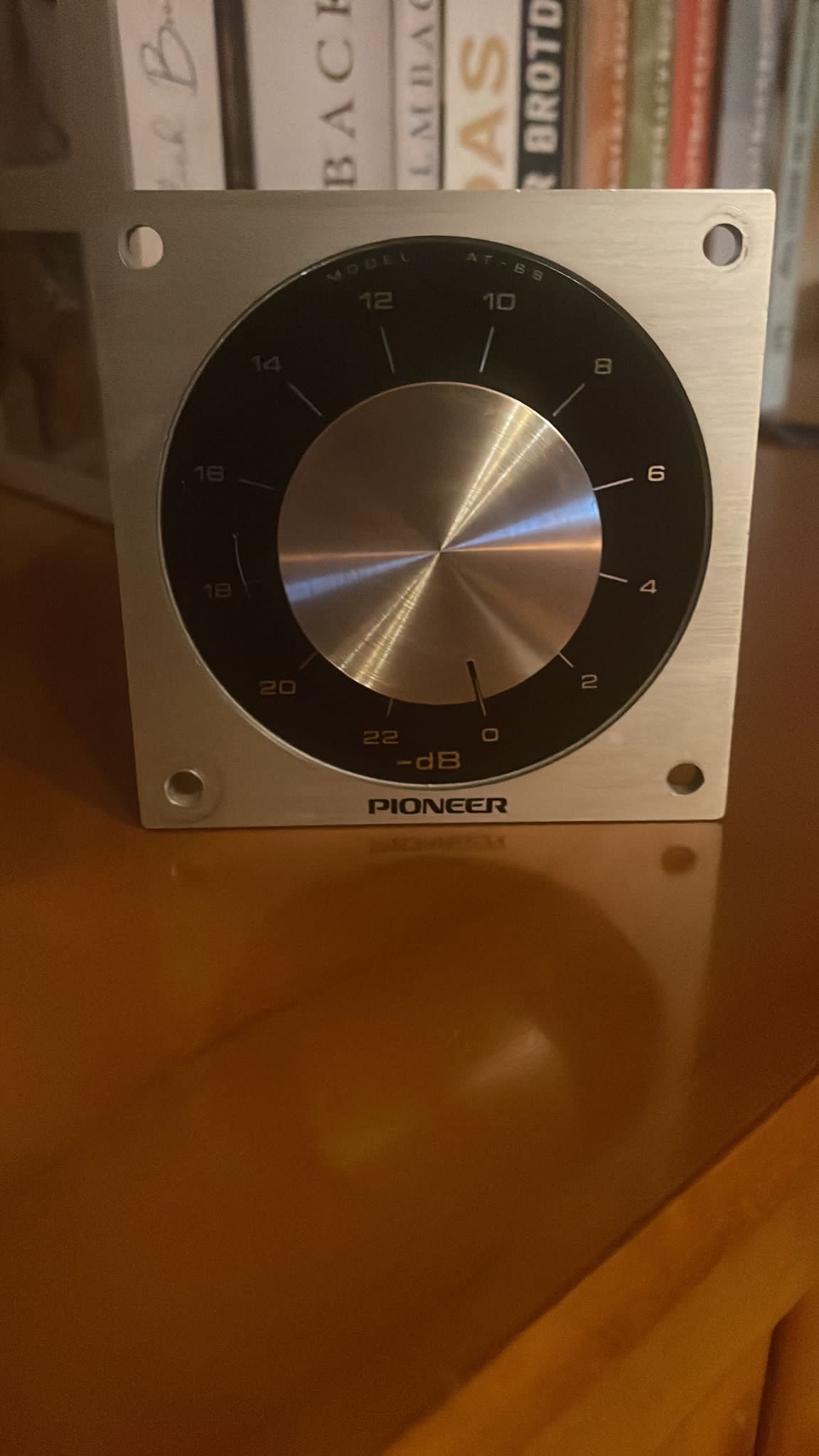

    Ein weiteres cooles Gimmik war das Poti.
    Das Original Pioneer Poti ist schwer zu bekommen. Eher unmöglich.
    Zuerst nahmen wir das gute, günstige Fostex R80B. Kennt man ja.
    Die Visaton/Monacor LPads sind einfach zu schäbig sorry. Das Fostex ist echt sehr gut.
    Nach einigem Stöbern fanden wir ein altes Pioneer LPad, aus ungefähr der gleichen Ära.
    Rein aus Vermutung es könnte vielleicht das gleiche wie im 2402 Monitor sein, nur mit anderem Front-End Facelift was auch immer, flogen wir es aus Japan ein. War leider nicht das gleiche, ist anders als das TAD Poti, welches eher wie die teuren Vorgänger der Fostex Potis mit dicker Kupferschirmung aussahen.
    Trotzdem, das Pioneer Poti sieht doch sehr wertig aus, ein echter Stufenschalter mit individuellen Spannungsteiler-Widerständen. Ziemlich cool. Vielleicht sogar die beste Alternative?
    Anhang 75381
    Anhang 75382

    Hier war übrigens zwischendurch mal ein Coral 15L 100 Tieftöner im Onken.
    Klang und messtechnisch sehr ähnlich zum TAD. Subjektiv vielleicht noch einen Ticken knackiger, lebendiger, bissiger, spannender, schneller.
    Aber der DCR ist mit 5.6 statt 7.4 (TAD) doch n Stück anders, das verträgt sich nicht ganz mit der Weiche.
    TSP waren sehr ähnlich, Frequenzgang erschreckend gleich! Die sind definitiv aus einem Holz geschnitzt.
    Der Coral geht noch tiefer (19Hz!), hat niedrigere Güte (0.19 Qt). Aber bei großem Hub klirrts, mehr als 5mm mag er garnicht mehr. Besser 3mm. Was bei der Fläche trotzdem ordentlich dampf macht.
    Aber der TAD bleibt bis 5mm ganz entspannt, 7 noch OK, ab 10mm wirds nervös, aber noch nicht die Grenze...
    Anhang 75383
    Das hier über dem Text ist der Coral 15L100 im Onken Petite. Einmal Nahfeld, dann 50 dann 100cm Abstand. Man sieht wie der Boden ordentlich rein pfuscht bei 300Hz. Ganz kann man die Raumakustik eben nicht aus der Abstimmung rausnehmen. Ist immer schwer die Balance zu finden. Wo setzt man dann an? Wie viel und wie weit weg? 3 Meter am Hörplatz? Wieso 1 Meter? Wieso nicht nah. Gedanken ....
    Dann gings zum 4001. Woher kommt das Kreischen? Erst mal den 4001 selbst neutral einmessen.
    Hier unten sitzt er in einem Stereolab SL190. Ein riesiges Tractrix Horn, ohne Diffraktion und Directivity Einfluss, eine gute neutrale Basis zum Treiber testen. Alles folgende bei 0.1 Volt auf 40cm mit Gating.
    Anhang 75384
    SL190: Geiler Treiber, selten sowas sauberes gesehen. 55cm großes Tractrix.
    Anhang 75385
    KH72 Kugelwellenhorn: nicht ganz so linear, überraschenderweise. Obwohl noch größer (72cm) nicht so tief ladend wie das Tractrix, oho!
    Anhang 75386
    Hier im kleinen 400Hz Tractrix, das SL400.
    Anhang 75387
    Hier mal zum Spaß ein paar Exoten. Drüber das Fostex H220. Hochton schön linear, unter 1kHz schwach am laden.
    Anhang 75388

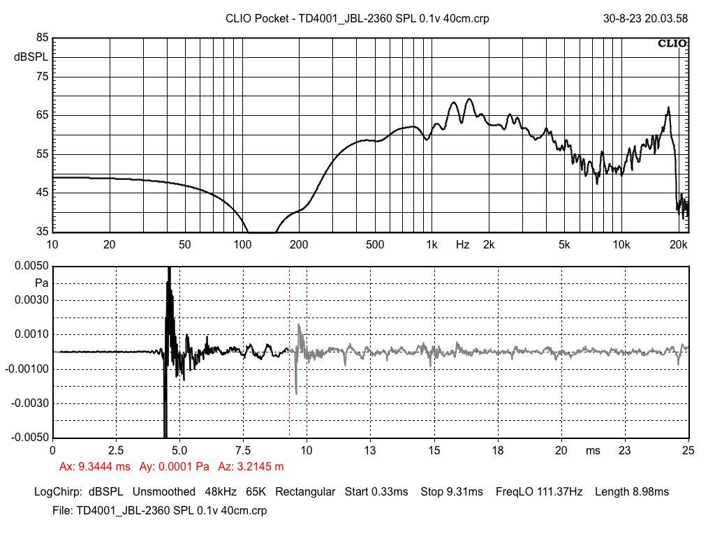

    Hier die riesigen Arschbacken JBL 2360 Diffraktionshörner. Man sieht schön wo es breit abstrahlt fehlt der Pegel.
    Anhang 75389
    Das "Stummel"Horn H93 von JBL. Wie es zb in den Monitoren mit Streulinse vorkam. Hier oben ohne Streulinse.
    Anhang 75390
    Und hier drüber MIT Streulinse (Lamellenfächer).
    So genug dessen. Wie steht es mit dem TH4001 Horn?
    Anhang 75391
    Die Impedanz dazu:
    Anhang 75392
    Das horizontale Abstrahlverhalten auf 0 - 20 - 45°: (ungefähr geschätzt)
    Anhang 75394
    Das vertikale Abstrahlverhalten auf 0 - 10 - 20 - 45° (ungefähr geschätzt)
    Anhang 75395
    Sieht gut aus. Zum einen ist das TH4001 ein Biradiales mit schneller Öffnung. Horizontal 120° konisch. Vertikal 45° Hyperbolisch.
    Das heißt es strahlt schön breit ab, aber dafür "lädt" es die tiefen Frequenzen nur schwach. Klar muss man das Equalizen.
    Tractrix laden mindestens doppelt so stark bis ganz runter an die Grenzfrequenz. Das TAD TH4001 ist ein ca. 300Hz Horn. Fällt da aber stark ab.
    Im Vergleich das SL190 geht lauter tiefer.
    Dann verliert es auch im Hochton etwas Pegel weil es ja breiter abstrahlt (siehe JBL 2360), durch die Diffraktions-Finnen im Hals und die breite horizontale Öffnung.
    Zusätzlich fällt der Treiber natürlich auch so im Hochton etwas ab, aufgrund der Membranmasse. Natürlich weil alle das machen, kleine Treiber weniger. Für sein 100mm Kaliber ist es schon sehr wenig, fallen zb Titantreiber wesentlich stärker ab.
    Alles in allem müsste sich das schwache Laden unten, und die Diffraktion oben ja in der Waage halten?
    Wenn da nicht der doofe Übergang bei 2kHz wäre wo weder das eine, noch das andere eintritt.
    Und dort haben wir den Kreischer.
    Sollte man meinen, weil das war ja eigentlich vom LCR der passiv Weiche berücksichtigt.
    Und wie klang das?
    Es kreischte noch schlimmer als zuvor :(

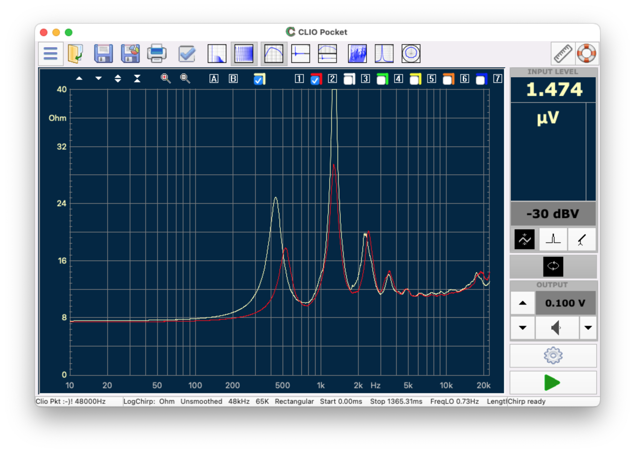

    Vorher klirrte ja ein 4001 Treiber. Luftspalt putzen und Dia im Kreis rotieren. Dann Impedanz Vorher-Nachher.
    Man sieht gut dass mit weniger Reibung die Resonanzen viel hochohmiger werden. So kann man zb sehr gut Zentrieren, in dem man Live mit endlos-Loop Impedanz misst und schaut wann es am höchsten ist. So kann man weit über "Klirr hörbar oder nicht" hinaus optimieren!!!
    Anhang 75396
    Das Kreischen blieb zuerst. Ich schrieb sogar den deutschen TAD Händler an was er so dazu meinte. Immerhin hatte dieser auch generalüberholte Original 2402 Monitore vor Ort. Ob die Kreischen würden?
    Nein niemals. Alles super. Das kann nur an meinen schlechten Second Hand Diaphragma liegen. Ich solle doch besser ein neues Paar 4001 kaufen. Ja ist klar ;)
    Später fiel mir durch Zufall der Grund in die Hand.
    Es gibt das bekannte Phänomen dass sich Hörner wenn Nahfeld gemessen in tiefen Frequenzen sehr laut messen. Ähnlich wie Konustreiber durch den fehlenden Bafflestep.
    Entfernt man sich von den Hörnern, wird die unterste Oktave zunehmend leiser, wie durch einen zarten Low-Shelving.
    Ein gewöhnliches 200Hz Horn, das man idR frühestens ab 400Hz einsetzt, würde genau zwischen 200 und 400 stark schwanken je nach Entfernung.
    Anhang 75397
    Hier sieht man das TH4001 Horn (mit TD4001 Treiber) mit unterschiedlichen Abständen. Anscheinend fällt hier der gesamte Bereich unterhalb 2000Hz wo das Horn nur schwach lädt mit zunehmendem Abstand immer mehr ab. Dadurch verschiebt sich der Frequenzgang Buckel von 2000Hz auf beinahe 3000Hz. Und da tuts weh. Hier machen 2-3dB zehn mal so viel aus wie in anderen Oktaven.
    Das hat sich nun tatsächlich als die Ursache herausgestellt.
    Am Hörplatz dagegen, sollte man meinen wäre das dann gut erfassbar, war es aber eben nicht. Gating, Frequency-Dependent-Gating, Glättung, egal was. Da konnte man Equalizen wie man wollte, das kreischte trotzdem. Der Raumeinfluss war auf 3 Meter einfach zu stark und die nötigen Glättungen hobelten diesen sensiblen Bereich bei 3kHz einfach zu grob weg.
    ABER, dann habe ich den Treiber auf exakt 100cm Entfernung eingemessen (grüne Kurve oben). Und DAS dann begradigt. Voila ! Nun klang es richtig. Seidenweich. Geschmeidig. Zart und elegant. Wie auf Samtpfoten. Endlich :prost:
    Ich hatte bis hierhon noch nie einen so deutlichen Beweis erlebt, dass das menschliche Gehör eben NICHT den Direkt- und Diffusschall vermischt oder trennt. Man kann das garnicht pauschalisieren.
    Natürlich war das noch nicht das Pioneer Gehäuse, sondern nur das Onken Petite. Die Original Weiche musste per EQ korrigiert werden. So kann das nicht bleiben!
    Also, es gab noch viel tun.

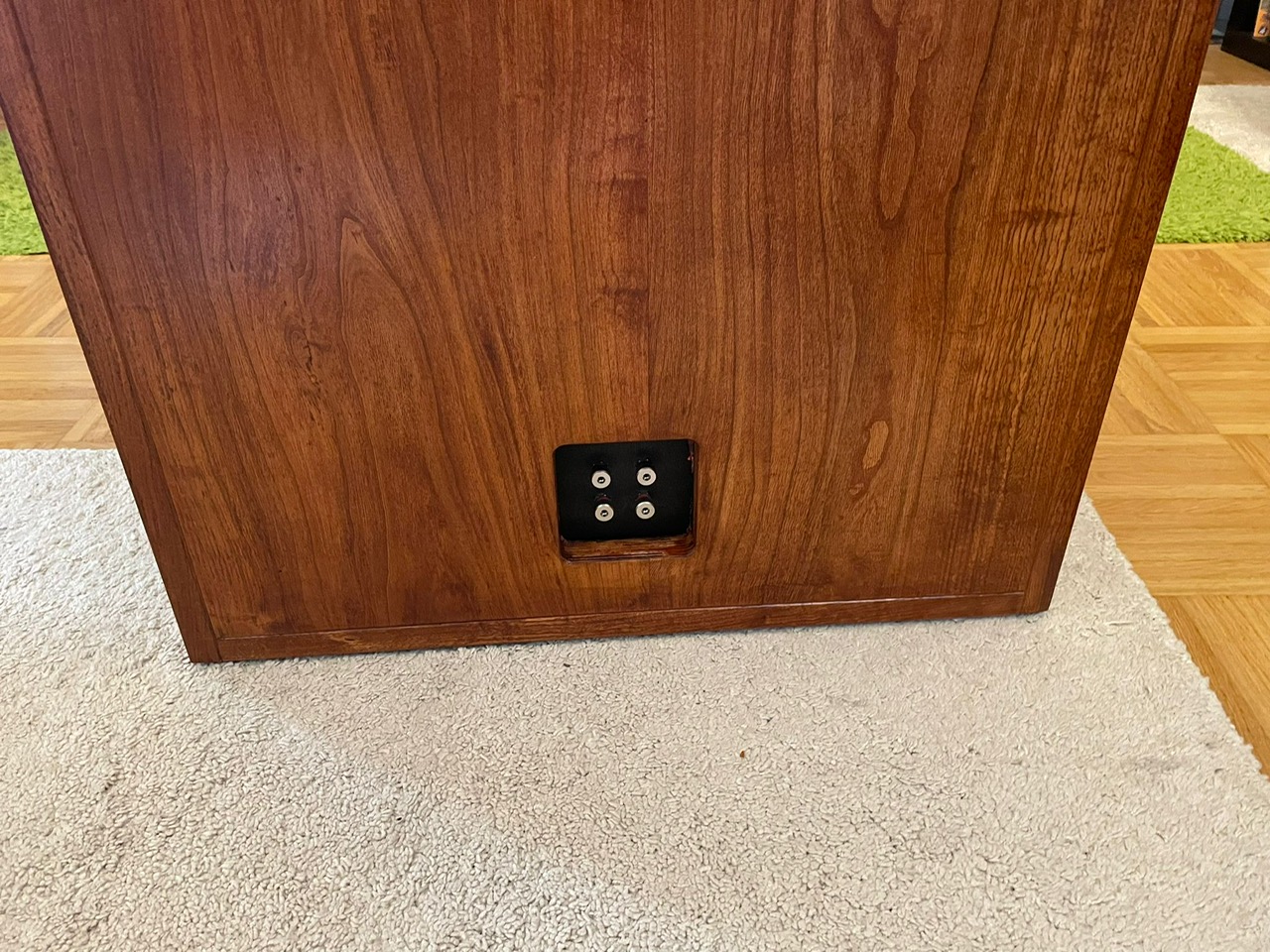

    Im weiteren Verlauf: Das Original Gehäuse sollte her.
    Nun hatten wir einen Kontakt der das alles anbot. Aus einer Hand, 4001 per CNC, Rest Zuschnitt, Furnier, Montage, Feinarbeit, Tutti Kompletti für kleine Mark :built: Die Bedingung war ein absolut 1:1 bis ins pingeligste Detail nachempfunden originalgetreues Replika. Zuerst.
    Dann kam das Problem mit dem Furnier. Das war mal Teak. Das kann man aus moralischen Gründen nicht vertreten. Selbst die zertifizierten Farmen mit billig schnell hochgezüchteten Teak geringer Dichte treiben ihr mafiöses Spiel mit verwässerter Lieferkette im Import. So liest man zumindest beim Googeln.
    Im Netz findet man Replika aller art. Wie Nuss, aber da stört die Maserung.
    Die Wahl fiel auf Kirsche, was ähnlich ruhige Maserung wie Teak bietet, und sehr reaktionsfreudig auf Beize anspricht.
    Übrigens, 1.6mm Starkfurnier. Dann kann man auch in ferner Zukunft noch gut Restaurieren.
    Wir fieberten dem Ergebnis entgegen:
    Anhang 75404
    Anhang 75405
    Anhang 75406
    Anhang 75407
    Anhang 75408
    ok kleine Abweichung vom Original, die Rückseite wurde auch mit furniert. Kann ja nicht schaden.
    Anhang 75409
    Anhang 75410

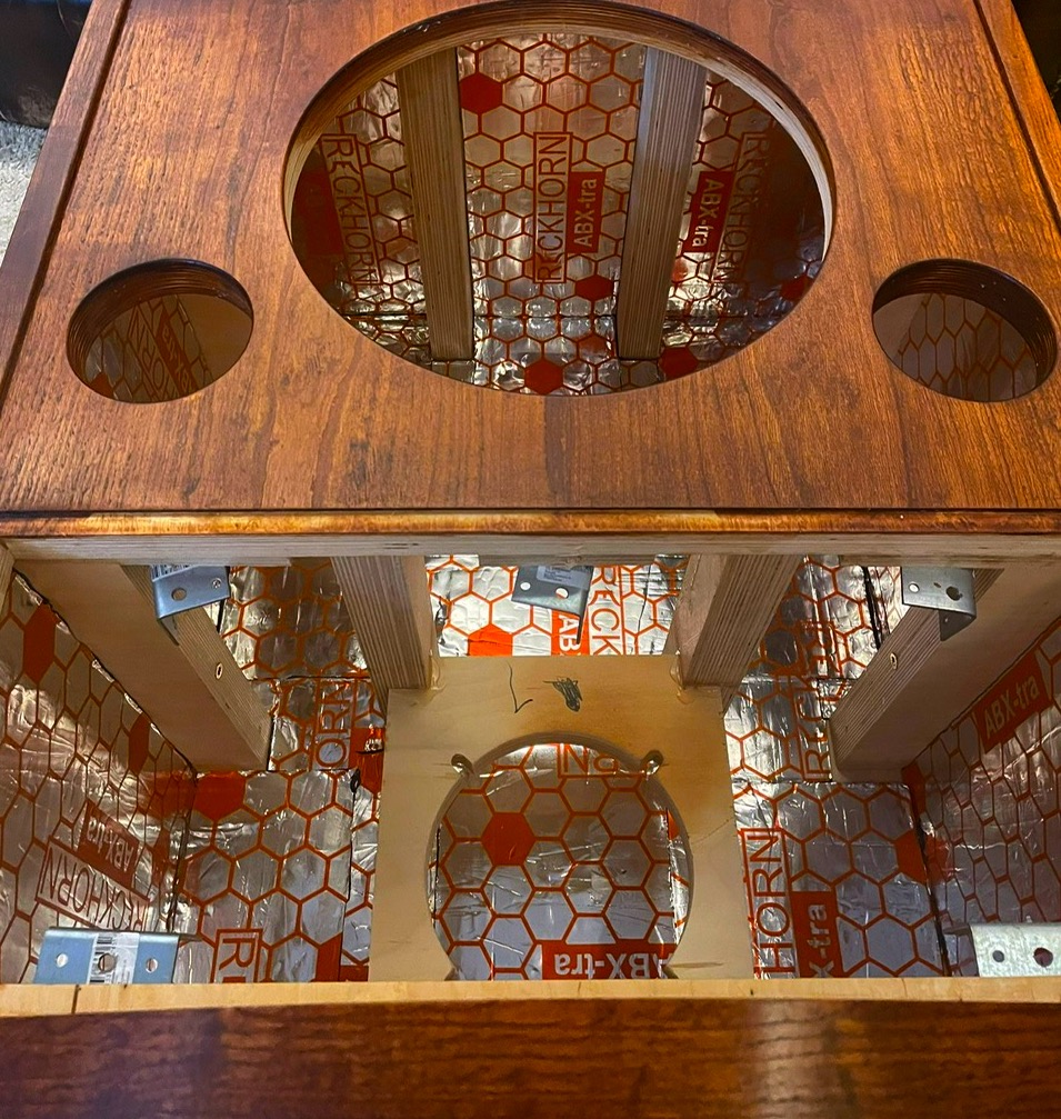

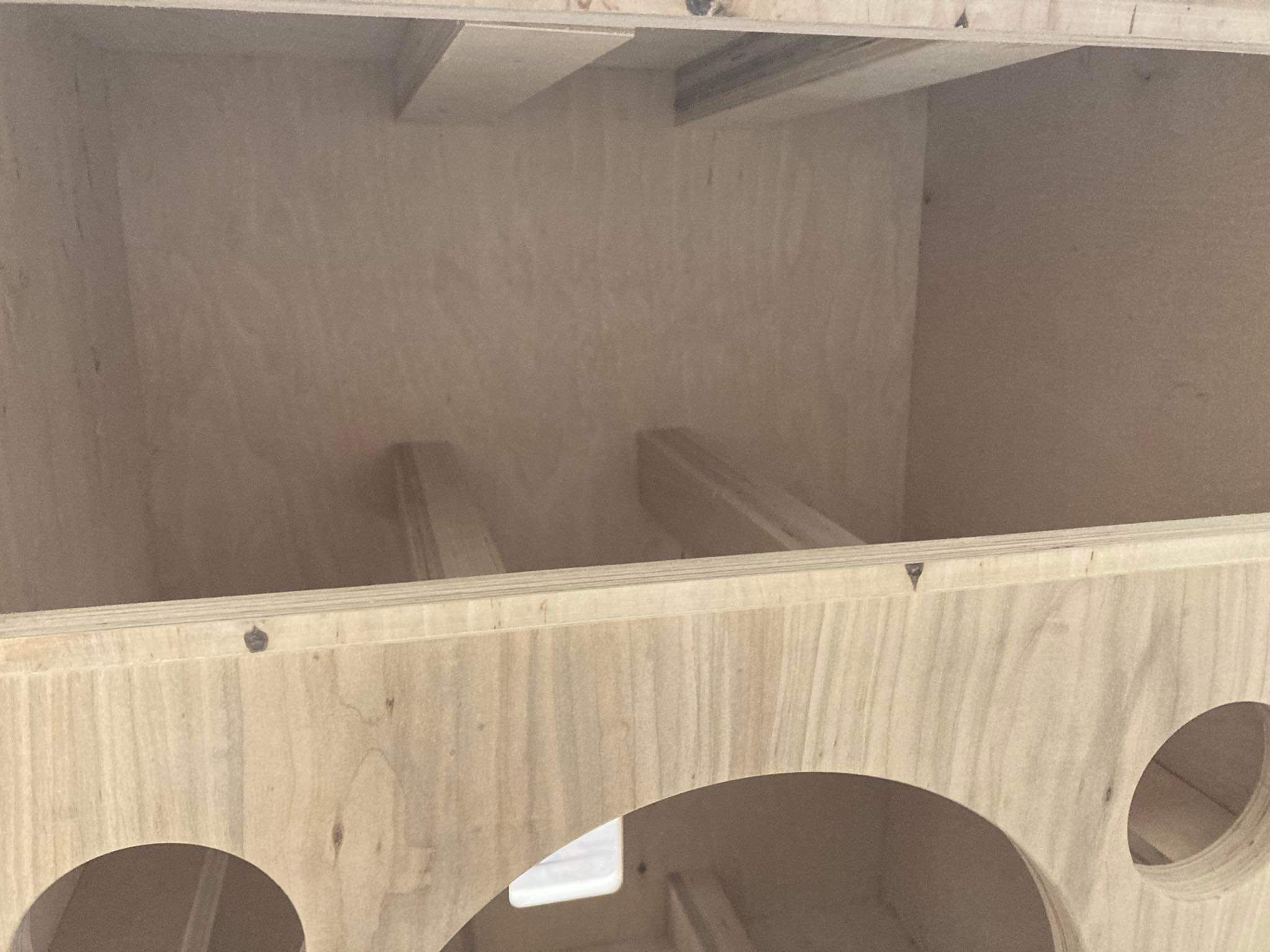

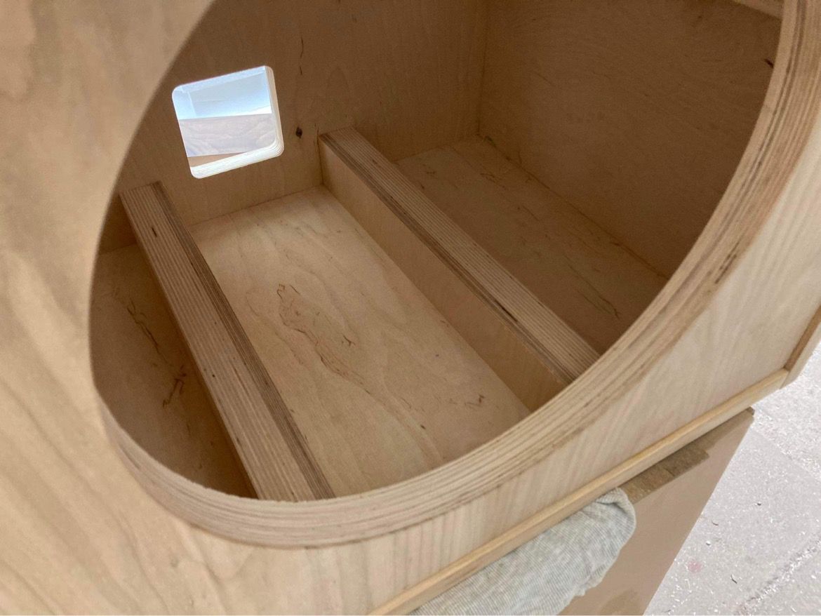

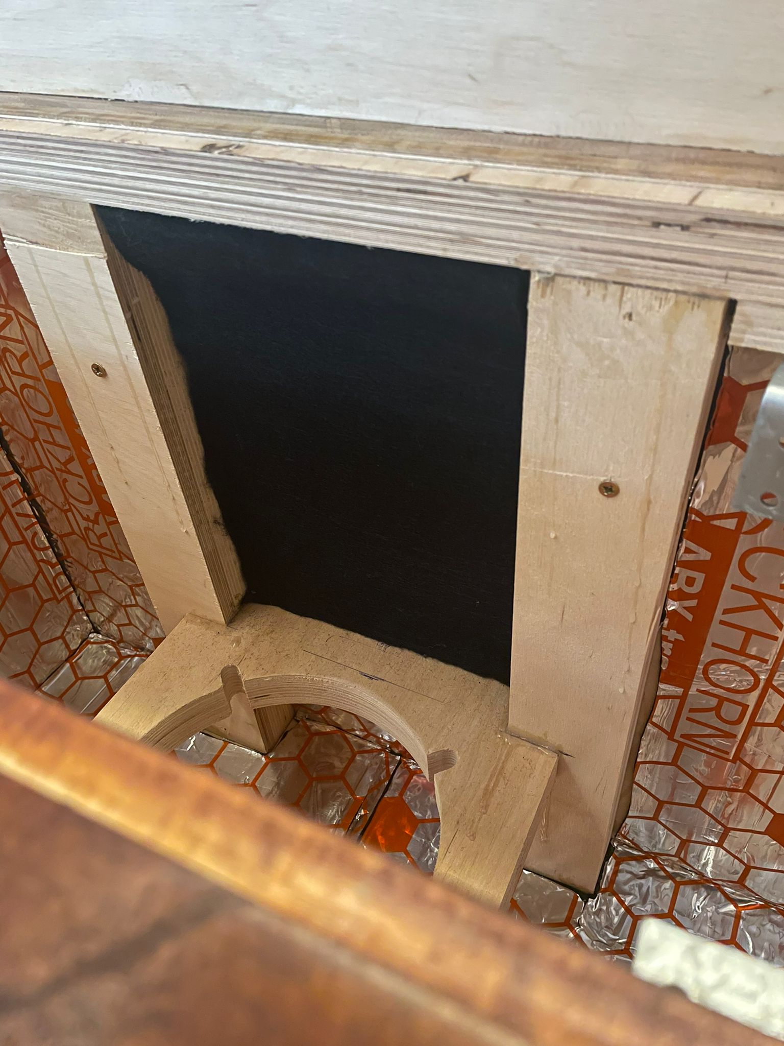

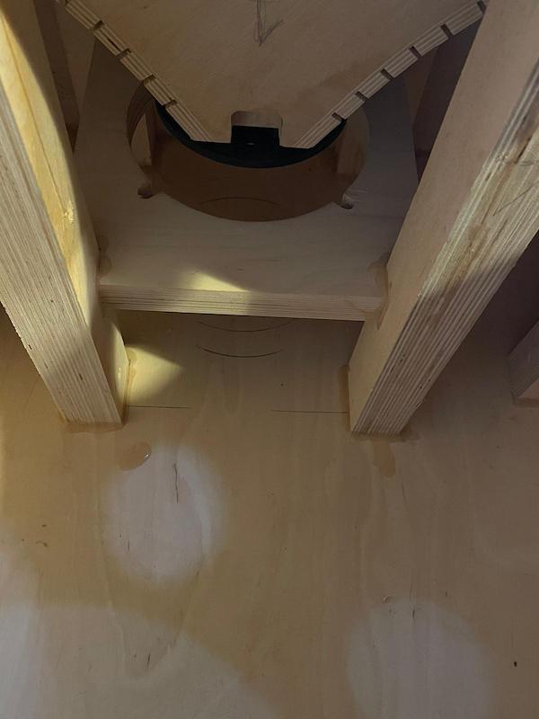

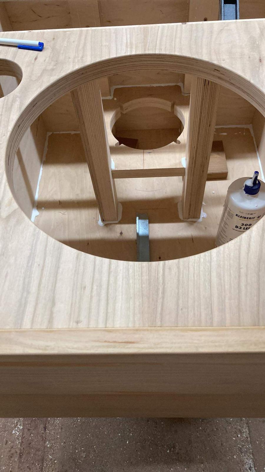

    Auch sollte innen alles massivst verstrebt werden. Wie das Original. 30er Wände, 35er 4Kant Streben, da kam ordentlich was zusammen.
    Anhang 75411
    Auch am Boden, Seiten, überall.
    Anhang 75412
    Anhang 75413
    Die originalgetreue Schiene zur Abstützung des Hochtöners. Wichtig bei dem Gewicht und der Hebelwirkung.
    Anhang 75414
    Anhang 75415
    Da war so im leeren Korpus schon bei ca 60 Kilo Holz pro Kiste.

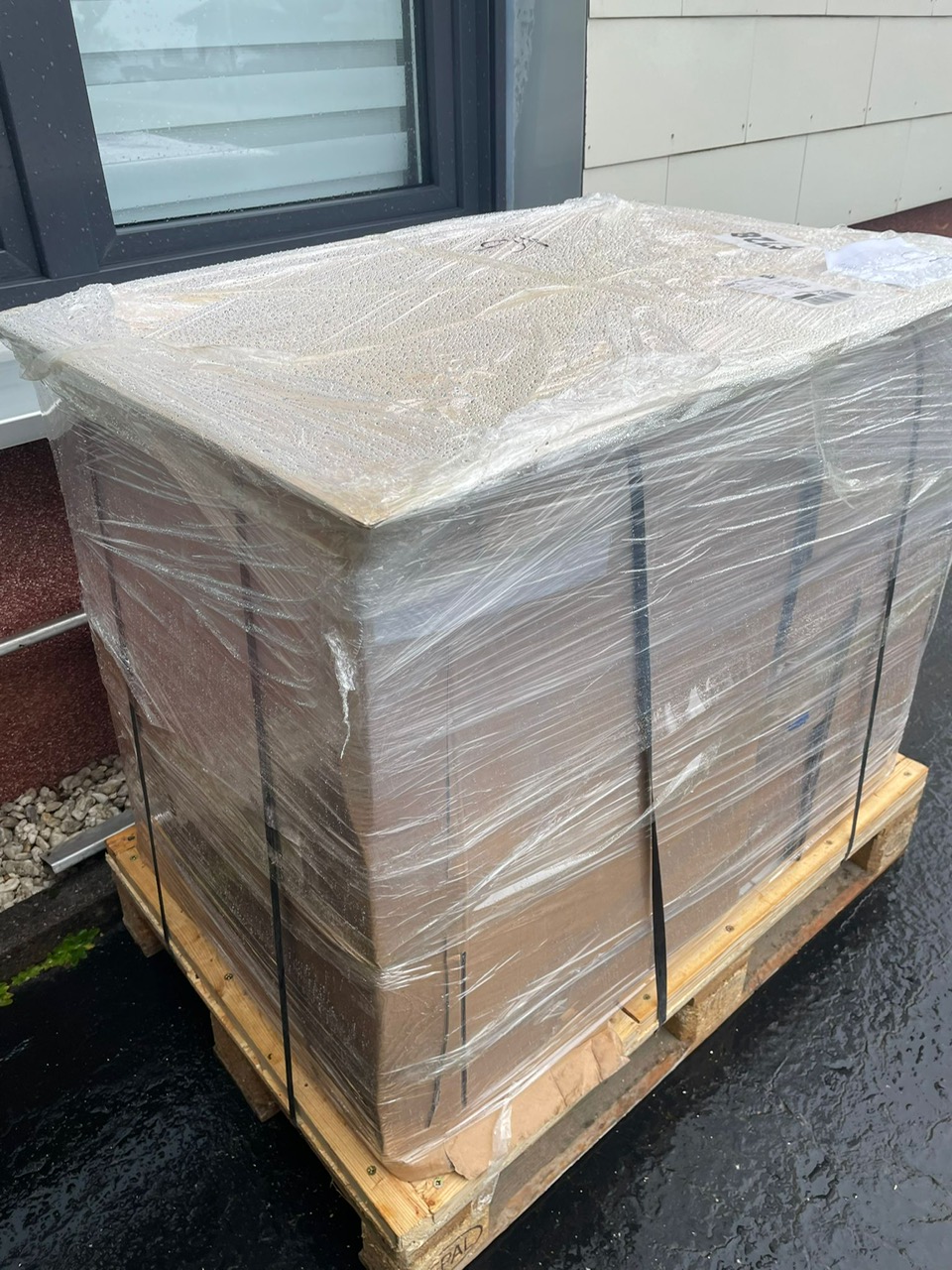

    Nach einiger Zeit kündigte sich die Spedition endlich an. Die fertigen Gehäuse waren auf dem Weg.
    Fast fertig bis auf Farbe, erstmal nur roh, vorgeschliffen. Zum selbst "vollenden".
    Der Kurier kam leider nicht wie angekündigt, dafür dann den Tag drauf ohne zu klingeln die Palette im Regen auf die Straße gestellt. Das fing super an...
    Anhang 75464
    Zum Glück war die Verpackung dicht. Mein Kollege musste das alleine in die Garage ziehen.
    Dann verflog die Wut und Vorfreude kam, es wurde ausgepackt. So auf den ersten Blick machten sie echt viel her.
    Anhang 75465
    Dann verflog die Vorfreude und die Wut kam zurück. Jemand fixierte das Verpackungsmaterial mit Klebetape direkt aufs Furnier. Schön zugeklebt, das wird schön beim Beizen...
    Anhang 75466
    Und die Passgenauigkeit. Katastrophe. So ging das rundum. War die Freude erst mal gut gedämpft. Haben gut geflucht...
    Anhang 75467

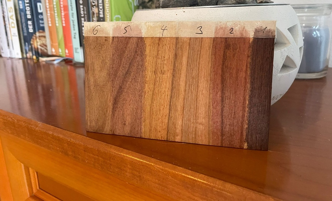

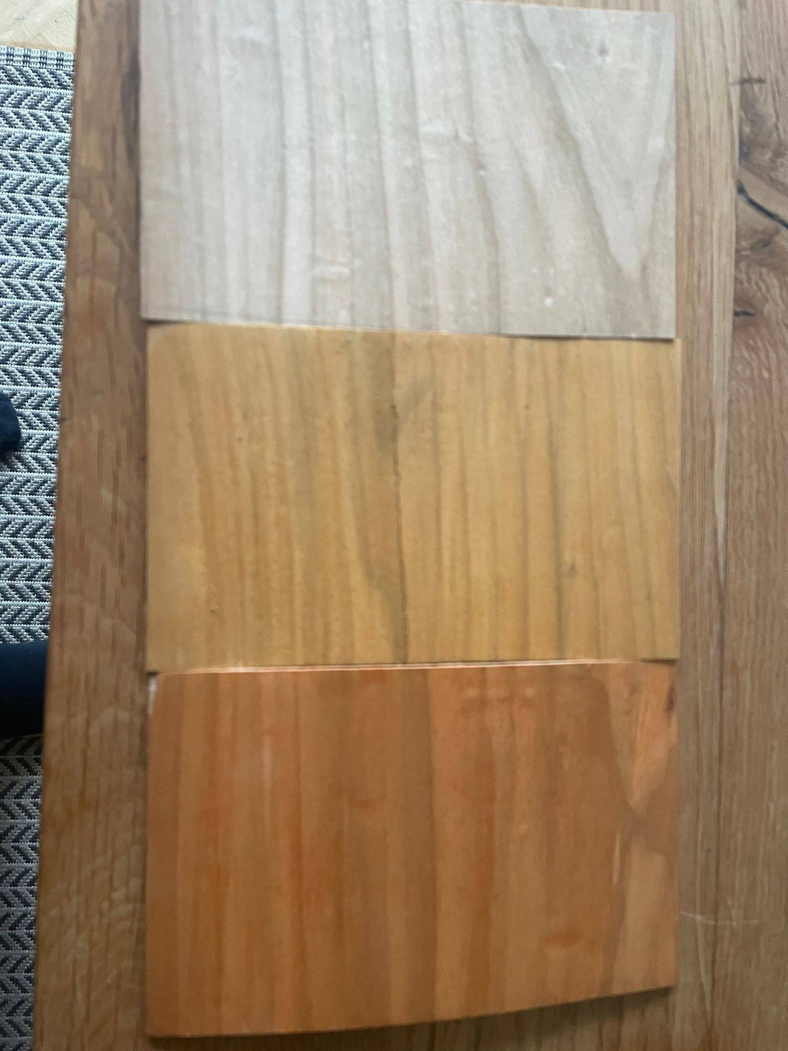

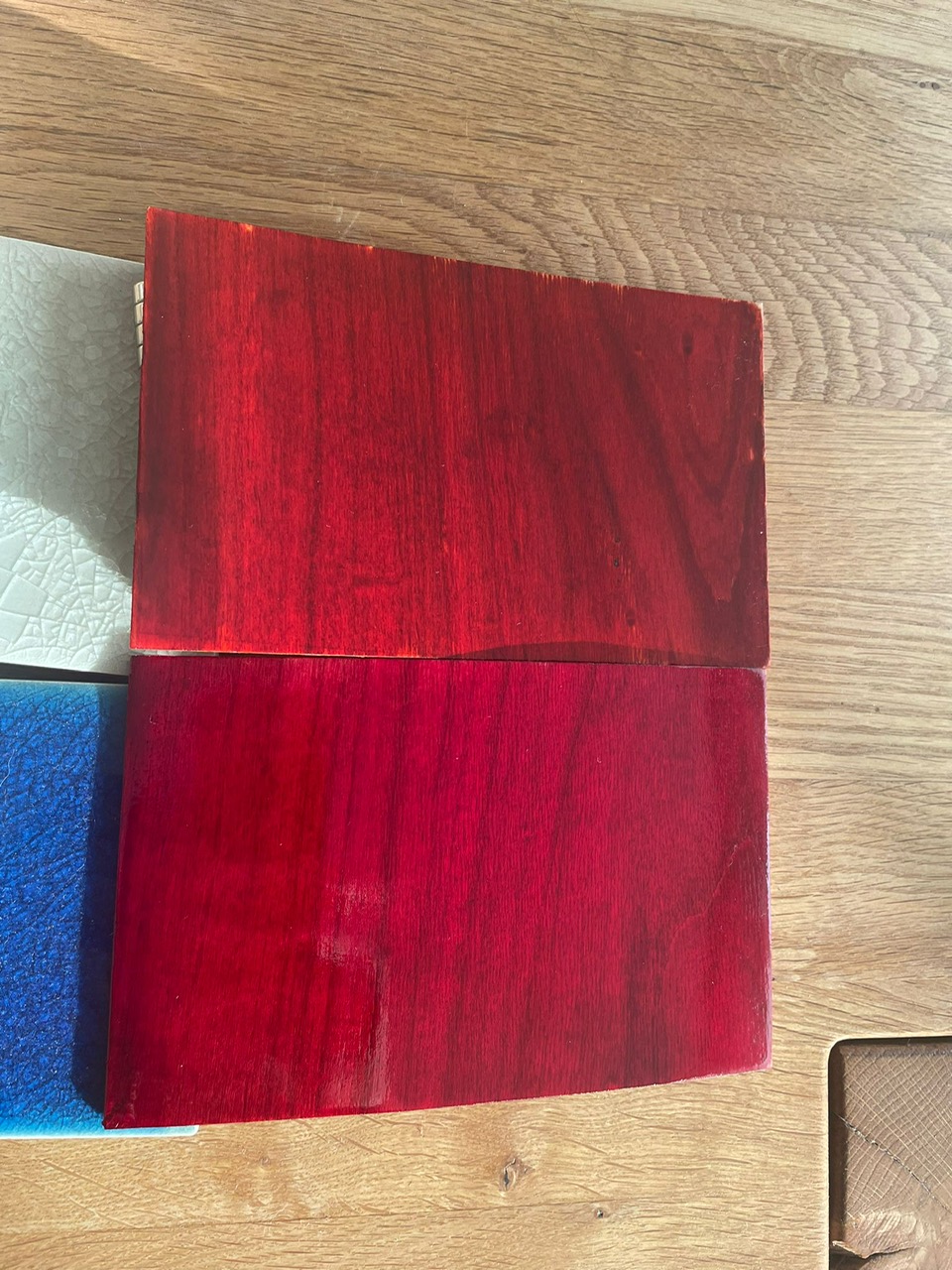

    Erstmal mit was anderem ablenken... Es gab Furnier-Musterstücke. Damit konnte man einiges austesten.
    Hier glaub ich war Roh, Öl, Clou Beize.
    Anhang 75468
    Anhang 75469

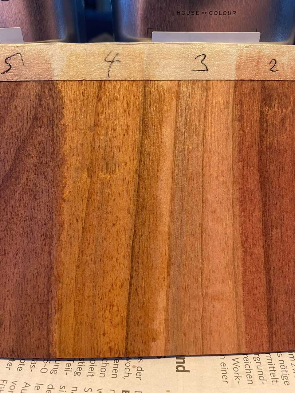

    Und hier wurde Ölbeize in verschiedenen Tönen probiert...
    Anhang 75470
    Anhang 75471

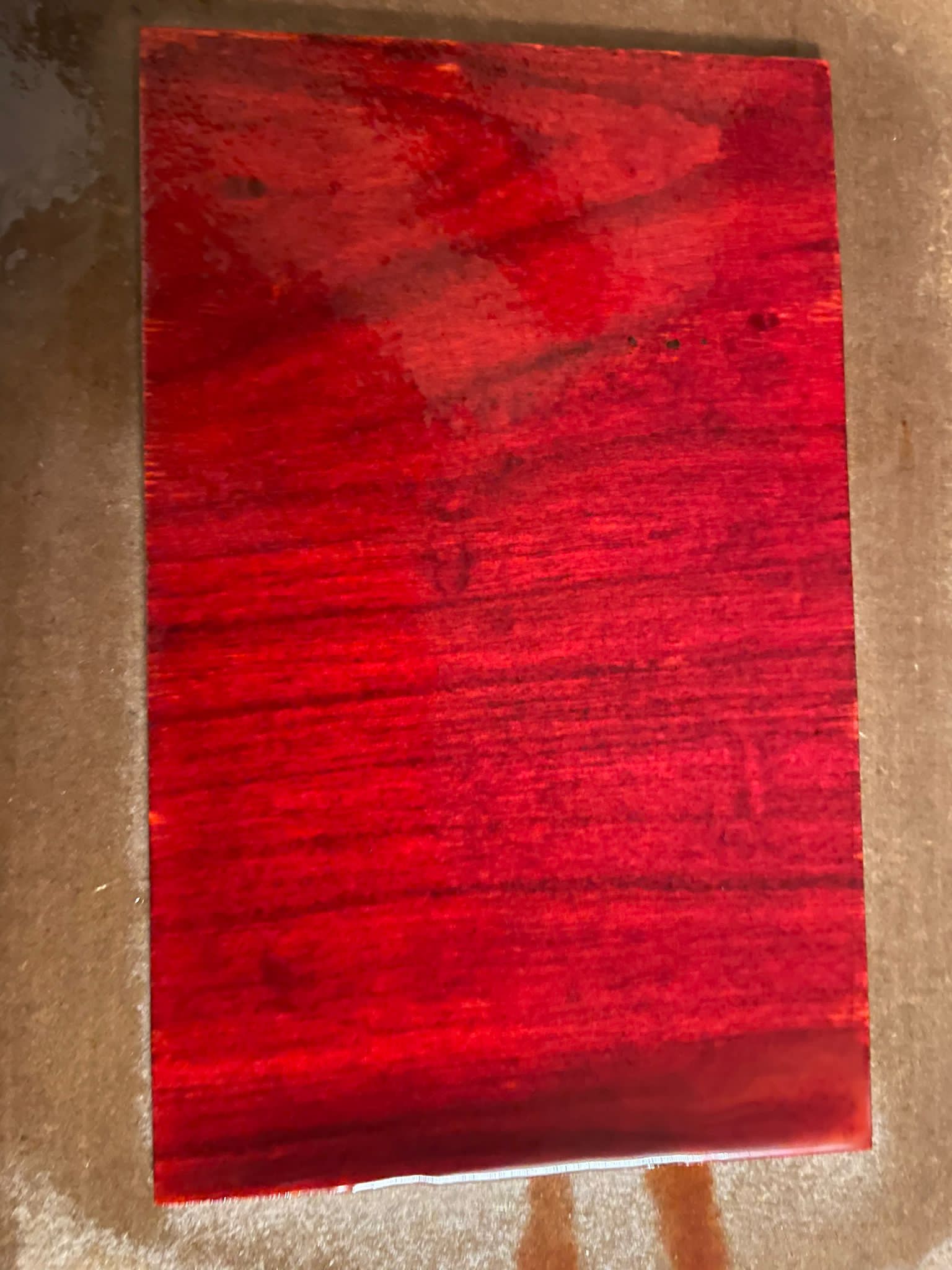

    Hier mal etwas gewagter, Kirsche knall rot.
    Anhang 75472
    Mit Klaarlack kommt das richtig bös :D
    Anhang 75473
    Mehr Gelb oder mehr Blau?
    Anhang 75474
    Sowas knalliges kann schön sein. Wenn man dann hinterher noch 4 mal lackiert und 40 mal poliert und am besten mit Erfahrung. Und vielleicht nervt es nach einem Jahr. Die Versuchung war da. Aber die Vernunft siegte.
    Zumindest halb. Die Wahl fiel auf ein kräftiges, sattes Braun, richtung Mahagoni. Das passt auch zum 70er Jahre Stil der grade wieder kommt, nie wirklich weg war, und sowohl beim Kollegen wie auch bei mir zum Haus und Einrichtung passt. So in Richtung Nummer 2 wie hier:
    Anhang 75475
    Lack ist zwar attraktiv, aber Öl und Wachs kann man über die Jahre immer wieder auffrischen und so viele Jahrzehnte genießen. Wo der Lack dann reißen kann, zerkratzt, Holz drunter ausbleicht durch UV aber du kommst nicht mehr ran, das wird mit der Zeit immer schlimmer. Lack hab ich zwei mal runter geschliffen bei alten Lautsprechern. War nicht schön. Also lieber bei was natürlichem bleiben was auch gut riecht. Wird also nicht ganz so knallig einfärben und eher einen hauch Gelbstich hinzufügen.
    Aber erstmal wurde das Gehäuse zum regionalen Tischler des Vertrauens gegeben. Um die ganzen Unerträglichkeiten wieder zu richten.

    9. Gehäuse Korrektur und Färbung
    Grüzi miteinandr. Weiter solls gehen. Wir befinden uns mit der Story immer noch in der Vergangenheit, aber ich hatte zwischendurch bischen Zeitmangel zum Schreiben.
    Die gutgemeinten Ratschläge bzgl Waschbenzin können somit nicht mehr rückwirkend angewandt werden, aber treffen den Punkt wahrscheinlich sehr gut. Ich meine sowas wurde gemacht. Aber nicht vom Kollegen selbst, sondern vom Profi.
    Aufgrund mancher Anfragen möchte ich sagen dass ich ungerne den ersten Tischler benennen mag und damit Rufmord zu begehen. Trotzdem haben wir uns schon sehr geärgert. War auch nicht das erste mal Ärger mit der Adresse.
    Wegen der Imperfektionen sollten die Gehäuse nun noch einmal zum Profi. Die Wahl fiel auf einen lokalen Möbelrestaurator mit 40 Jahre Erfahrung. Nicht CNC, ruckzuck, günstig, weit weg, Whatsapp, Fancy.
    Nein, Oldschool. Generation "Faxgerät" :D Nur wenige Geräte, dafür mehr Handarbeit, Fingerspitzengefühl, und mit Aufmerksamkeit, Leidenschaft und Detailliebe dabei.
    Aufmerksamkeit = unersetzbar !
    Das ist dann ein rein individueller menschlicher Faktor. Da ist Nationalität, Firmenlogo, Image, Webseite und Marketing wertlos. Aufmerksamkeit ist das was den Unterschied im Ergebnis macht. Manchmal merkt man das schon im Gespräch.
    Anhang 75588
    Anhang 75589
    Anhang 75590
    Nun war alles passgenau nachbearbeitet, gereinigt und schön geschliffen.
    Hoffnung und Vorfreude blühten wieder auf. Warum nicht gleich zum Meister gegangen? Tja...
    Nun ging es ans Färben.
    Mit kühlen Wandfarben und warmen Mid-Century Akzenten in der Einrichtung, gab es bereits ähnliche Sidebaords in Richtung wie Palisander / Mahagoni:
    Anhang 75591
    Dementsprechend wurde aus dutzenden Ölbeizen entsprechend angemischt.
    Anhang 75592
    Vorerst mit dem Schwamm getupft zur Sättigung, und später zweite Ladung mit der Spritzpistole aufgetragen für mehr Tiefe.
    Anhang 75593
    Das kam schon gut hin. Nun sollte noch etwas mehr Wärme und Tiefe durch entsprechendes Öl kommen.
    Dazu wurde mit nur sehr geringfügig getränktem Lappen kräftig eingerieben und nach wenigen Minuten wieder trocken abgetragen.
    Anhang 75594
    Was nun folgt wird nach Ansicht einiger unnötige Ressourcen Verschwendung sein.
    Tatsächlich ist es ein wahnsinniger Aufwand, und der Unterschied nur gering. Aber wenn man ihn einmal live sieht und anfasst, will man auch nicht mehr ohne.
    Nun kann man das nochmal verfeinern, indem man dann leicht aufgestellte Fasern mit einem Schleifvlies sanft wegkappt.
    Und dann nochmal ganz wenig mit Öl einreibt um nochmal die Sättigungsgrenze weiter auszureizen, und den (kaum vorhandenen) Überschuss wieder gründlich abträgt damit nichts klebt sondern schön glatt bleibt. Und wieder ein paar Fasern mit dem Vlies einfangen. Und wieder Ölen.... Und hier kann man sich wirklich dumm und dämlich arbeiten. Der Effekt wird immer kleiner und nach einigen Tagen hat man den Arm lahm und die Nase voll.
    Anhang 75595
    Anhang 75597
    Das kann man auf einer Kamera schwer einfangen, weil man sich Bewegen muss um das Lichtspiel in der Tiefe des Materials einzufangen. Aber das ist schon befriedigend im Ergebnis.
    Um das ganze auf die Spitze zu treiben kann man nun mit speziellen Hartwachsen nochmal eine Schicht auftragen und diese mit Polierwatten und Exzenter richtig intensiv, lange und kräftig auspolieren. Das kann man auch wiederholen und so intensivieren. Und nochmal und nochmal... Und so konnte mein Kollege die paar Wochen Urlaub nur mit solchem Unsinn füllen. Im Ergebnis wird es dann gegen das Licht fast Lack-artig. Und wenn man mit der Hand drüber fährt.... oh mein Gott!!!
    Das ist so geil, ich musste den Deckel ewig streicheln und dabei zufrieden grinsen. Und wollte meine Hände garnicht mehr davon nehmen. Immer wieder musste ich nochmal aufstehen, hingehen und die Hand über die Deckelplatte streifen. Hammer :D Das haptisches Erlebnis erinnerte irgendwie an Neuwagenlack, Daunen und Seide. Oder wer das bei Maschinen-Wartung mal erlebt hat: Silikongleitspray auf poliertem Edelstahl.
    Anhang 75596

    10. Gehäuse Bedämpfung
    Danke Franky, ich reiche die meisten Blumen weiter :) Der Kollege war mal Lackierer, ich frage mal...
    Kaum waren die Gehäuse äußerlich fertig, ging es innen drin weiter.
    Als erstes kam eine Dämmung für den Körperschall des Gehäuses. Nein die 60 Kilo leer, bzw ca 90 kg mit Innereien waren noch nicht unhandlich genug. Obwohl alles sehr dick und verstrebt, kann man mit kräftigem Klopfen noch was hören. Normal.
    Alte Leier: Es gab mal einen tollen Bericht vom Timmermann in einer alten HH Ausgabe, wo er alle Materialien mit Beschichtungen auf messbare (!) Vorzüge verglichen hat. Unter vielen unvernünftigen Materialschlachten stach hervor: Sandwich mit Sandfüllung, Schiefer-platten, Fliesen-Verklebung auf Innenseite etc... ODER normales MDF/MPX innen mit Bitumen UND Filz beschichtet. Einzeln nur wenig wirksam, zusammen soll die Kombination Bitumen+Filz dem MDF helfen mit den besten gleichzuziehen. Ich verstehe dass hier manche die Nase rümpfen, was soll der leichte Filz am Körperschall ändern? Aber Timmermann hats gemessen. Also sollte man es zumindest mal ausprobieren...
    Wie bereits in der Sbelle bewährt https://www.diy-hifi-forum.eu/forum/...17cac-und-mehr
    sollte auch hier Alubutyl von Reckhorn mit 10mm Filzbeschichtung genommen werden. Nicht aus Kostengründen wie bei der Sbelle, sondern weil das Butyl bei ähnlicher Wirkung nur die Hälfte wiegt. Im direkten Vergleich zum IT Bitumex ist das Alubutyl insbesondere bei niedrigeren Temperaturen etwas weicher zäher. Vielleicht da im Vorteil. Bitumen ist schwerer aber auch temperaturempfindlicher. Trotzdem durchbrechen die Gehäuse letztendlich wahrscheinlich die 100 Kg Schallmauer. Leider. Nicht gut für die Bandscheiben.
    Anhang 75598
    Gründlichts jeden Millimeter zugeschnitten und abgeklebt. Schallwand-Rückseite natürlich auch.
    Dann das ganze nochmal für den Filz:
    Anhang 75600
    Anhang 75601
    Anhang 75603
    Anhang 75605
    Und was sagt der Klopftest? Tot wie ein Fels. Nach der ersten fertigen Box im Vergleich zu der anderen: wow!
    Die eine "Plock" die andere nur "bup". Das hat sich wirklich gelohnt. Nun fangen wir an das Original in ersten Details zu übertreffen...
    Anhang 75606
    Hier kam noch eine Terminal Platte dran. Mit den hübschen BP-420 mit zeitloser Vernickelung. Gold ist irgendwie out. Original hatte nur Plastik-Griffe. Natürlich 4 Stück, um für Passiv, Biamping, und Aktiv gerüstet zu sein.
    Das Kabel wurde natürlich nicht auf die schäbigen Ösen gelötet, sondern direkt auf den Gewindestab der im Kern ununterbrochen bis nach außen durchreicht. Geringstmögliche Übergänge.
    Als Kabel kamen ordentliche 6-fach Zopf-verflochtene OFC. Alles schön mit Schrumpfschlauch. Dem guten alten Stanol 50/50 Bleilot. Zitterfrei ausgekühlt, mit Isoprop Flußreste abgebürstet. Das hält ewig.
    Als Bedämpfung des Gehäuse-Inneren kam nach einigen Recherchen eine Empfehlung aus diesem Forum. Danke an der Stelle an Christoph & Christoph :)
    https://www.diy-hifi-forum.eu/forum/...ll=1#post84027
    sowie
    https://www.diy-hifi-forum.eu/forum/...ll=1#post31476
    Die grob 190 Brutto bzw 160 Netto Liter wurden im unteren hinteren drittel mit dem entsprechend ausgefuchsten Sumpf bedämpft. Es gab Watte + Schaum:
    Letztendlich war das Intertechnik Bondum 800 mit 8 Kilo Volumengewicht besser als das günstigere Isobond mit max 4 Kilo in der höchsten Dichte.
    Also gab es 6 Lagen Bondum 800 von IT, und oben drauf Basotect 5cm Platten, sowie davor.
    So sollte die Bassreflexausbäute maximal sein. Und zugleich der 100-1000Hz Bereich des 15" Tiefmitteltöners möglichst sauber. Hörte man auch gut beim hineinrufen (sehr wissenschaftlicher Test).
    Das ging leider so flott dass die Fotos fehlen, sorry.
    Was mir an dem Sumpf gut gefällt, dass die Membrane auch keine unmittelbare Nähe zur beweglichen Watte sieht.
    Zuviel Wolle dämpft die meschanische Güte der Impedanzspitzen. Selbst bei geschlossenen Gehäusen konnte ich eine klangliche "Müdigkeit und Langeweile" bei zu viel Polyesterwatte raushören. Warum technisch? Keine Ahnung.
    Timmermann hat aber auch die gleiche subjektive Wahrnehmung in seiner HH beschrieben (!), und empfiehlt Wolle und Watte weiter weg von Membrane und fest anzutackern. Der Sumpf von Christoph bedient das gleich mit durch die dichtere Wolle, welche mit festem Basotect hinten eingekesselt wird.
    Grüzi
