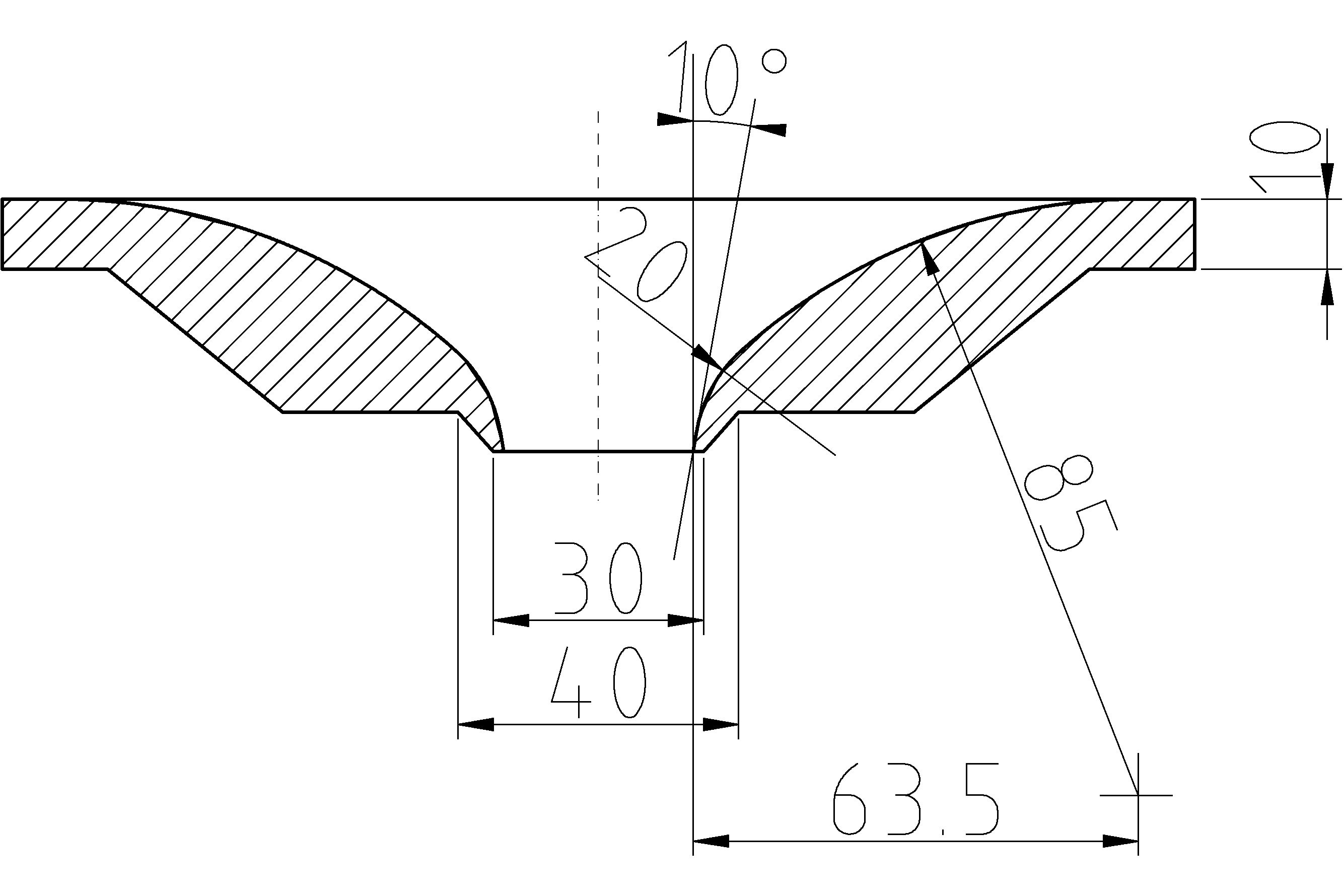

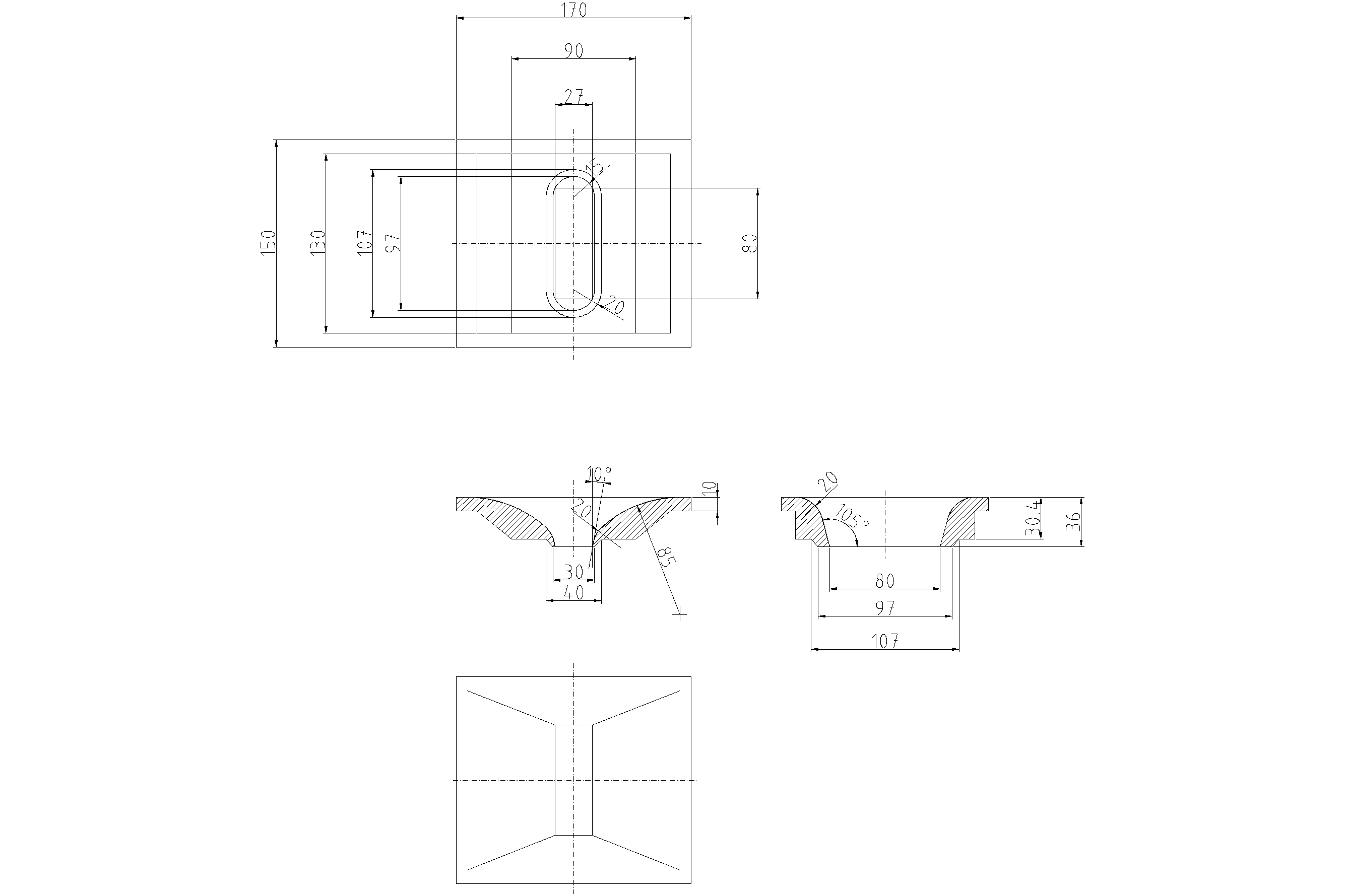

    Rohmaße WG-300
    Was ich habe ist eine Zeichnung ohne Bemaßung der Kontur. Die könnte man aus den Rohdaten des WGs für den AIRMT-130 nehmen. Die habe ich damals aus einem in der Mitte durchgesägten WG-300 abgenommen. Die Hälfte habe ich einfach mal auf den Kopierer gelegt.
    Anhang 76832
    Anhang 76833
    Anhang 76834
    Hier noch mal die Kontur vergrößert. Sie besteht praktisch aus einer 10° Schrägen und einem Radius 85. Der Übergang wird mit R20 verrundet.
    Anhang 76835

    Die CAD Datei müsst ihr euch dann selber basteln. Ich denke mit den Angaben sollte das möglich sein.
    Die kopierte Kontur kann man unskaliert ausdrucken. Dann stimmen auch die Abmessungen.
