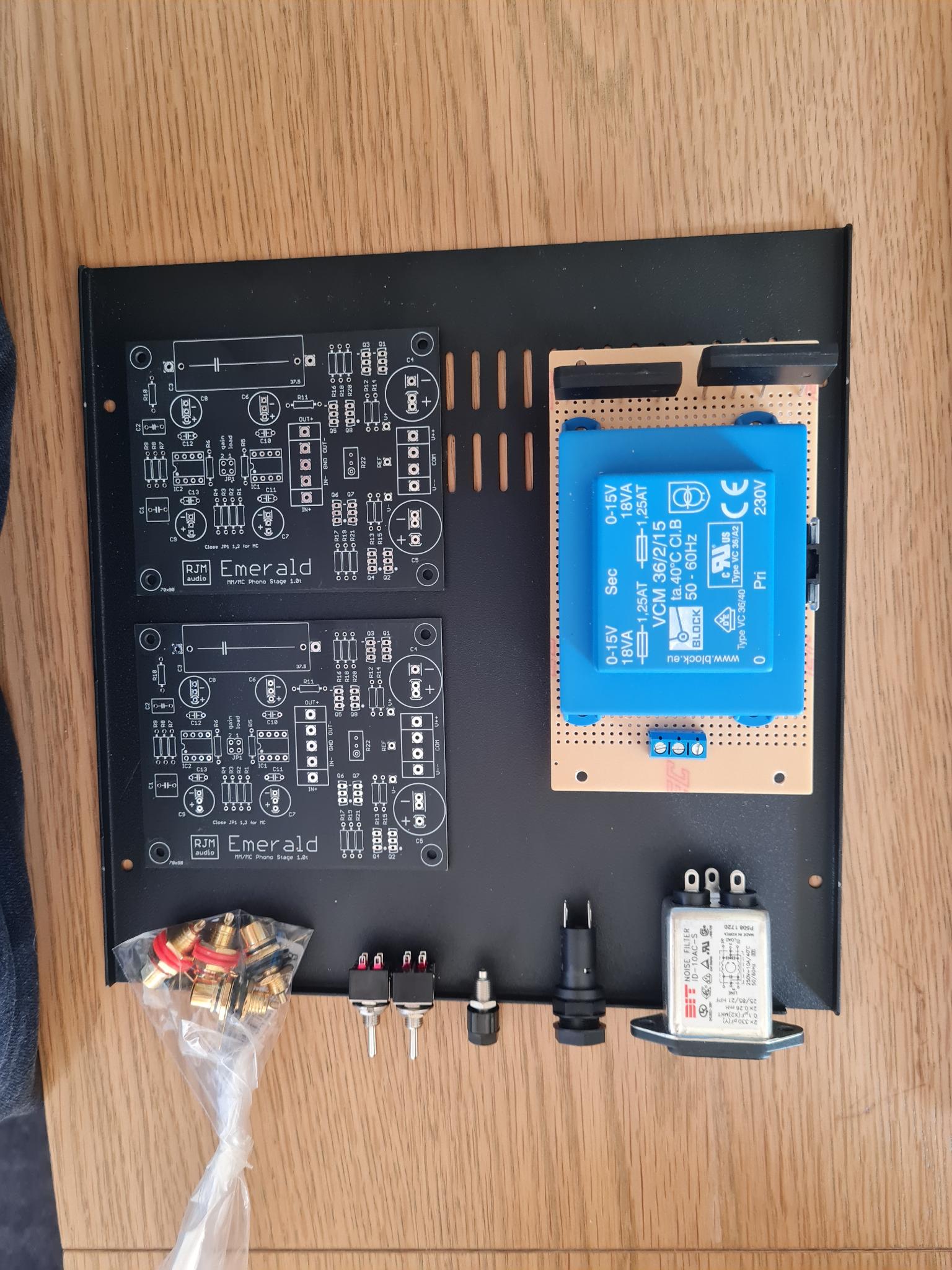

    Servus zusammen,
    ich bin geneigt den Emerald zu bauen, hat da wer Erfahrungen mit?
    https://phonoclone.com/diy-pho7.html
    Was ich gut finde, keine exotischen Teile, kein Super Duper Netzteil Grab.
    OPAs hab ich auch noch rumliegen mit denen ich spielen kann.
    Ich freu mich über Infos von Eurer Seite, wer ein Board haben mag, kann mir ja mal schreiben. Ich werde irgendwann bei Richard bestellen.

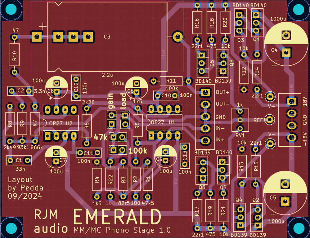

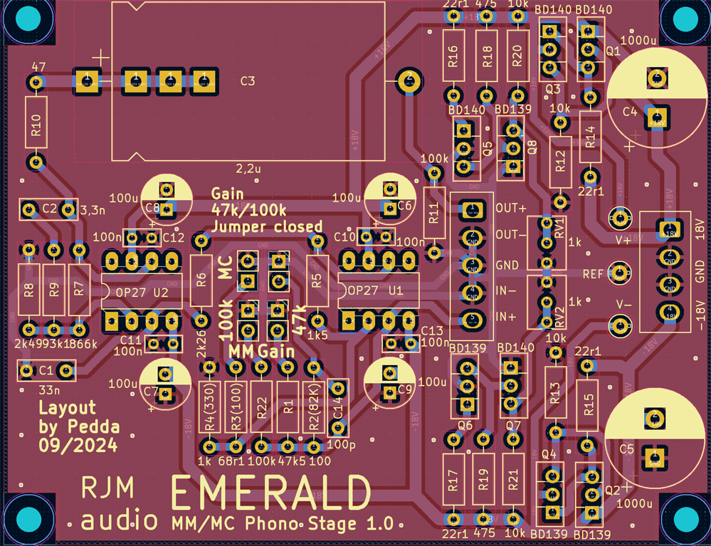

    Und wegen dem Eingangswiderständen:
    MM
    da würde ich als Basiswiderstand 100kOhm einbauen. (und jetzt bitte die 47kOhm Jünger vom Sofa)
    Viele Audio Technica's funktionieren mit 100kOhm einfach besser!
    Link:
    https://www.volpe.at/volpe/start_fra...ad=12_16&BL=10
    und für
    MCs:
    1 kOhm
    Bitte selber "gurggeln"
    Mein DL103 fühlt sich da puddelwohl

    Thomas genau so ist das:thumbup:. Wobei man beachten muss, dass mit den Parallelwiderständen mechanische Resonanzen auch gedämpft werden. Berüchtigtes Beispiel ist der MA-Kohlenkasten:D des DECCA London. Hier sind bis zu 18 k aus diesem Grund an normalen Tonarmen nötig und empfohlen, um das Scheppern zu beherschen:rolleyes:.
    Mit einem mechanischem Isolator zwischen dem DECCA und dem HADCOCK komme ich dann mit 47k prima hin.
    Vor meiner MC-Stufe habe ich parallel ein Mäuseklavier von 1k bis 40R, klanglich hat sich das Parallele nicht ausgewirkt.
    Das Denon DL103R hätte lieber 500R anstatt 1k.
  • 25.08.2024, 11:31
    Danke Euch für den Input, ich warte noch auf die Platinen.
    Auf der Rückseite kommt ein Umschalter MM/MC und wenn ich ne gute Idee habe auch für die Werte im MC oder MM Bereich. Alternativ mache ich da einen Steckbares Bauteil, das mach ich ja nicht dauernd.
    Zum spielen hab ich die LiTE wenn sie läuft, aber ich nehm die mal mit zum FFE, vielleicht krieg ich die da ja zum laufen.

  • 28.08.2024, 14:38
    Das wäre natürlich super, - Phono-Pre-Phallanx-Test-Hören:prost:
    Sitzprobe
    Anhang 75273

    Hier die PCB's von mir
    Anhang 75353 Anhang 75351
    Switchboard
    Anhang 75352
    Bei der Hauptplatine bin ich mir nicht sicher ob die Masseführung/Ground so richtig ist. Der Schaltplan ist merkwürdig gezeichnet. Ich vermute aber, dass ich mir da umsonst Gedanken mache, da das Groundsymbol immer gleich ist und es keinen abweichenden Signalground oder Ähnliches gibt.
    Ich habe mich an das Bild vom Board gehalten, der Platine eine Groundplane gegeben, auch dem Switchboard..
    Auch hier kann ich nur vermuten, denke aber ist im Original auch so...Wenn ich Platinen erwerben kann, kommt mein Entwurf nicht zum Einsatz, eventuell das Switchboard, da ich meines Besser finde.
    Die PCB Größe vom Emerald ist identisch.
    Für den Eingangswiderstand sind noch zusätzliche Jumper auf dem Board. Wahlweise, nach dem Tipp von Thomas F., 47k oder 100k über einen Jumper. Das kann auch mit einem Schalter realisiert weden. Das Jumpergedöns, so wie es vorgesehen war, gefällt mir nicht so doll.

    ja, 49710 sind obsolet. Wenn du aber schon selbst Platinen anfertigst, warum nicht einen Sockel für Doppel-OPA integrieren?! Oder nur Doppel OPA, was Platzbedarf usw. halbiert. Einfach OPA könnte man dann ja per Adapter verwenden. Jedenfalls ein schönes Projekt!
  • 03.09.2024, 09:26
    Kleinhorn
    Du hast allemal recht...hab ich auch schon gemacht. Nur will ich erstmal wissen, ob sich Mods lohnen. Anhang 75354 Anhang 75355
    Erstes Bild noch mit THT kondensatoren. 2. Bild mit SMD...war für mich neu so zu tun...aber geht. Man kann nur nicht F und B benutzen, nur eine Ebene...da würde sich der Emerald sogar anbieten...
    Ich lerne dazu...:)

    Gestern habe ich meine Platinen bestellt. Im Großen und Ganzen halten sie sich an das Layout von RJM. Allerdings hab ich Teile verschoben um Tracks einzukürzen oder anders zu legen. Kicad ist auch nicht mit Eagle kompatibel, was Bauteilgrößen angeht.
    Ich habe zusätliche Jumper gesetzt für 47k/100k. Bei den anderen Widerständen werde ich Sockel setzen. Die Werte in Klammern sollen mit 100 k einen Eingangswiderstand von 100 k ergeben. Es gibt nun 2 Potis, Eines pro Rail. Beidseitige Groundplane. In der aktuellen Boom sind die BD135/136 vorgesehen, auf der Platine stehen noch BD139/140. Ob das einen Unterschied macht ? Vermutlich nich...matchen ist angesagt hFE 100...
    Anhang 75399
    Nun werde ich auf bestellte Teile warten müssen wie R Core Trafo usw...
    Idee zum Gehäuse brauch ich auch noch...
