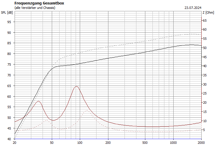

    Vergleich Dayton DSA90-8 vs DMA90-4 (gestrichelt) beide 3.5l Bassreflex
    https://www.diy-hifi-forum.eu/forum/...3&d=1721732024
    isoliert betrachtet geht der DSA90 deutlich tiefer runter aber für ein Aktivprojekt würde ich den DMA90 bevorzugen.
    2-3dB mehr Wikungsgrad u. die +3dB wegen 4Ohm (30 statt 15Watt der Verstärker ist ja gesetzt wenn ich das richtig verstanden habe)

    Wie ist der BR-Port in deiner Simu dimensioniert?
  • 23.07.2024, 15:45
    Udo
    40mm 230mm lang
    bei Aktivkonzepten würde ich nicht so sehr auf den erzielbaren -3dB Punkt achten
    sondern eher Richtung Verschiebevolmen Hub x Sd u. Wirkungsgrad denken.
    kurzum wie hole ich das Maximum aus den 30Watt (in deinem Fall)
    Grüße Udo

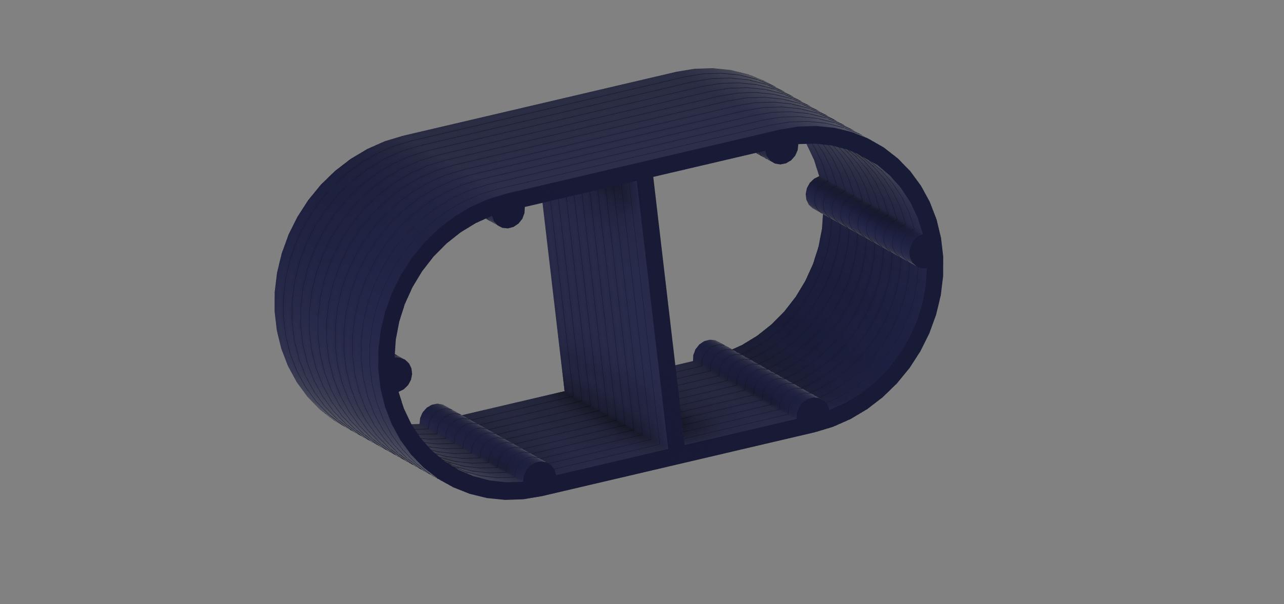

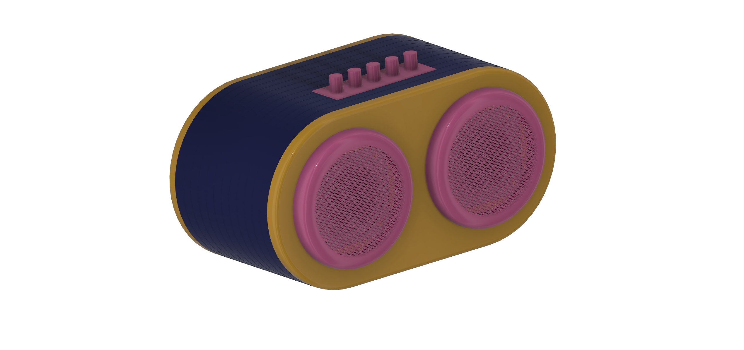

  • 03.08.2024, 20:46
    Malik
    Das Design steht :D Man erkennt die Zielgruppe deutlich. Der Korpus wird aus einzelnen Segmenten zusammengefügt. Die Frässchablone liegt hier schon gedruckt vor mir.
    Front und Rückwand bestehen aus gelbem Corian (cooles Zeug! kann jedem nur ans Herz legen, damit mal ein Projekt umzusetzen.)
    Anhang 75087Anhang 75086

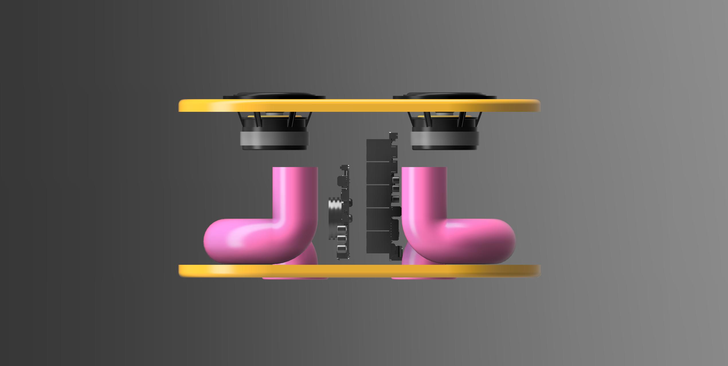

  • 10.08.2024, 22:33
    Malik

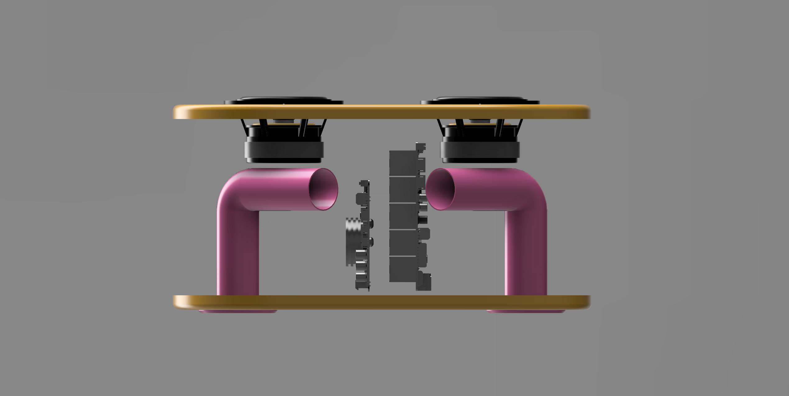

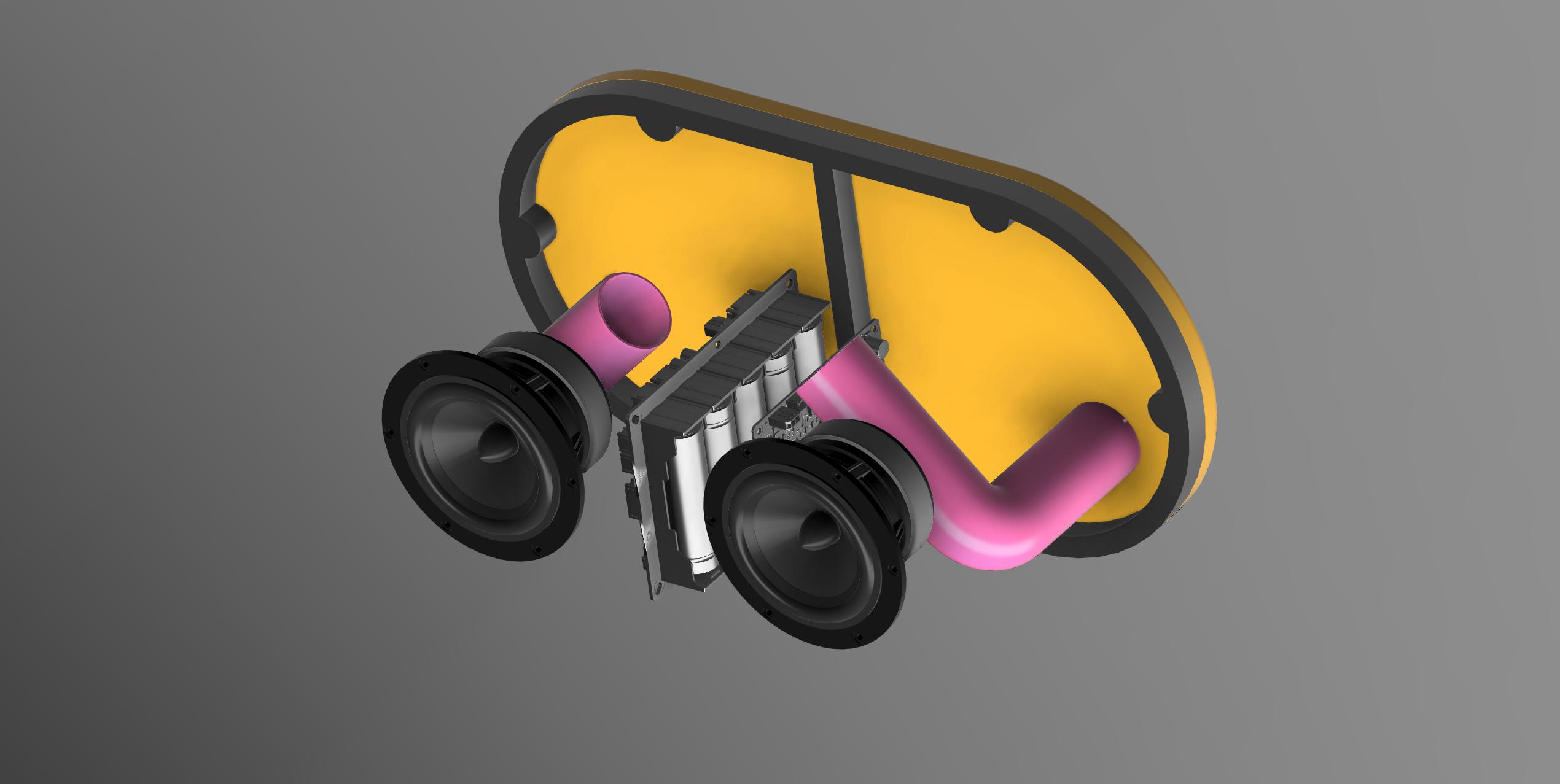

    Ok super, dann werde ich auf 4 Zoll gehen. Ein geeigneter Kandidat wäre hier noch der Dayton RS100-4. https://loudspeakerdatabase.com/Dayton/RS100-4
    Der erreicht eine f3 von etwa 52 Hz mit einem Rohr von knapp 20 cm Länge bei einem Durchmesser von 35 mm.
    Hat jedoch im Gegensatz zum DMA105 offenbar einen deutlich geringeren Wirkungsgrad.
    Paradoxerweise unterscheiden sich die 4 und die 8 Ohm Version des RS100 in der Simulation so gut wie gar nicht.
    Keine Ahnung, ob die etwas bessere Bassperfomance den Mehrpreis für den RS100 rechfertigt.
    Anhang 75119
    Der Rohrdurchmesser kann nicht größer als 35mm sein, da ich die geforderte Länge dann nicht mehr ins Gehäuse bekomme.
    Schon jetzt muss ich das Rohr abwinkeln. Sähe dann so aus. Wird ne knappe Kiste, aber sollte hinhauen.
    Anhang 75120 Anhang 75121
    EDIT:
    40 mm Rohrdurchmesser gehen doch, wenn der Port anders geformt wird und den Platz optimal nutzt.
    Da ich das BR Rohr ohnehin drucken will, bin ich in der Formgebung frei
    Jetzt sind es etwa 26cm Portlänge - in Sachen Strömungsgeräusche sollte man bei dem Durchmesser auf der sicheren Seite sein.
    Anhang 75122 Anhang 75123

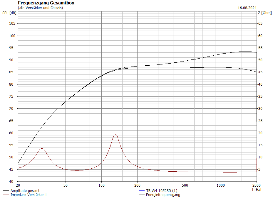

  • 14.08.2024, 12:02
    Malik
    Habe mich ins Thema Passivmembran eingelesen und wollte das nun gerne umsetzen.
    Die Überlegungen zu Bassreflex sind also hinfällig.
    Jetzt gibt es mehrere Möglichkeiten. Entweder die Kombination Dayton DMA90 oder 105 plus der jeweils zugehörigen Passivmembran
    oder eine andere Breitbänder - PR Kombination. 4 Zoll Treiber entfalten bei der Gehäusegröße nur unwesentlich mehr Bass - wie das dann jedoch mit PR aussieht, ist mir noch nicht klar.
    Die größtmögliche Variante beim gegebenen Volumen für knapp 100€ wäre:
    Tang Band W4-1052SD https://loudspeakerdatabase.com/TangBand/W4-1052SD & Peerless SDS-P830880 https://doc.soundimports.nl/pdf/bran...-datasheet.pdf
    Der Tang Band hat von allen von mir simulierten Treibern mit weitem Abstand die höchste Emfindlichkeit und liefert ab 150 Hz etwa 90dB.
    Dayton DMA90 oder 105 wären für 80-90€ zu haben. Andere Treiber - PR Kombinationen ebenfalls.
    Bin etwas ratlos, was da jetzt die günstigste bzw sinnvollste Lösung ist. :confused:

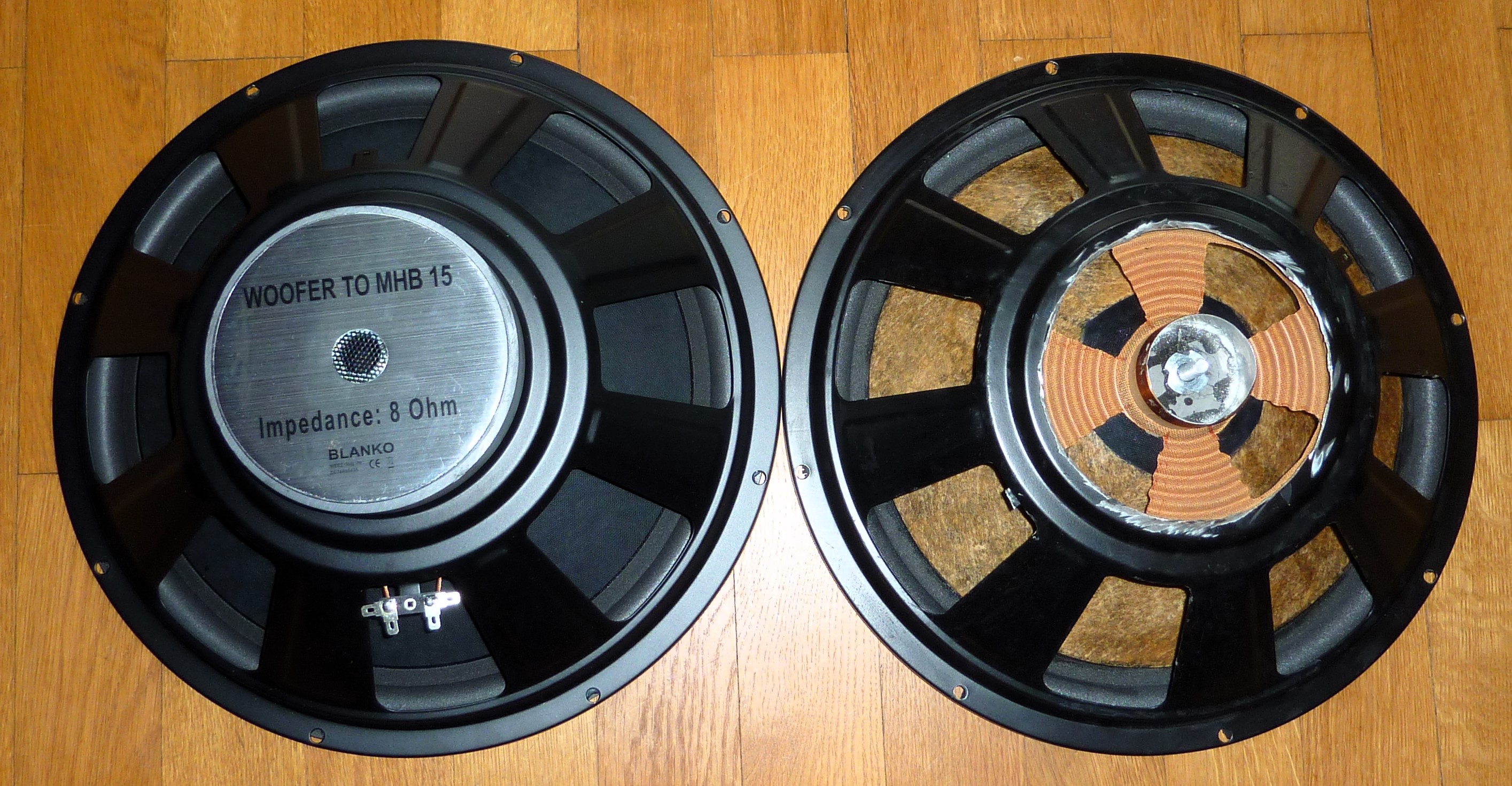

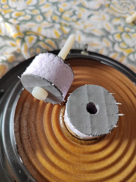

  • 14.08.2024, 18:08
    Ich hab das mal so gemacht. Lautsprecher mit weicher Sicke mit dem anderhalbfachen SD des Basstreibers genommen. Magnet abgeschnitten. In die Spule ein Kunststoffzylinder mit einer Kunststoffschraube in der Mitte eingeklebt zum Festklemmen von Scheiben mit Loch.
    Den Fertigen Lautsprecher dann mit DATS3 und Scheiben auf die richtige Impedanz abgestimmt. Hat super geklappt.
    Anhang 75133
  • 14.08.2024, 19:19
    Anhang 75133
    diese Methode habe ich auch bei meinen 15" angewendet.
    Funktioniert prima:D. Man braucht da keine Theorie oder Berechnungen......einfach mit Zusatzgewicht und Impedanzmessung abstimmen und gut ist.
    Anhang 75135
    Links das Opferchassis, rechts die Passivmembran. Da die Membran recht weich und leicht ist habe ich auf der Rückseite 4 Lagen Kaffefilterpapier Größe 4 mit verdünntem Ponal getränkt und aufgeklebt. Die Membran wird zusammen mit einem FaitalPro 15PR400 in 120l betrieben....funktioniert prima. Theoretisch ist die Membran hier zu klein, sie passt besser rechnerisch zu einem 12"er. Theoretisch, denn wenn die Membran in normalen Wohnhäusern in die Begrenzung kommt, sollte man vorher aus gesundheitlichen Gründen das Gebäude schon verlassen haben. Abgestimmt ist sie zur Zeit auf 35Hz auf dem Impedanzschrieb durch U-Scheiben und Mutter. Zur Abstimmung einfach den Korb umgekehrt einschrauben. Die M8 Schraube ist aus Aluminium, um nicht zu schwer zu werden.

  • 14.08.2024, 20:52
    Ein angenehmer Nebeneffekt, die Membranen sind leichter als das ausgesägte Holz, bei 3 Zoll bestimmt vernachlässigbar, bei 15" deutlich spürbar.

  • 16.08.2024, 04:19
    Malik
    unter ein bischen Bass würde ich so in etwa 60Hz Grenzfrequenz verstehen
    einfach mal rechnen um wieviel dB du anheben müsstest, um das mit dem Lautprecher in dem Gehäuse zu erreichen.
    Ich hatte noch den BonBon 1052 Bausatz von BPA im Hinterkopf. Dort wird der Treiber in etwa 4L BR eingesetzt.
    Das von mir gezeigte Bild ist nicht die Übertragungsfunktion sondern das SPL-Diagramm.
    Das setzt die ganze Sache etwas besser ins Verhältnis.
    Mit einer moderaten, halbwegs schmalbandigen Bassanhebung von etwa 3dB bei der Abstimmfrequenz von 60Hz liefert der
    1052 in der Simulation genauso viel Pegel wie sämtliche Mitbewerber, hat dabei aber am meisten Tiefgang zu bieten und nach wie vor den besten Wirkungsgrad.
  • 16.08.2024, 09:16
    Udo
    das hört sich seltsam an .. du strebst einen möglichst linearen Frquenzgang bis zur unteren Grenzfrquenz an ? wie kommst du da auf 3dB Anhebung ?
    nix gegen den Tangband aber wenn die TSP-Daten (Herstellerdaten https://www.tb-speaker.com/products/w4-1052sd Qts=0.44 Vas=7.58l) so stimmen bräuchte der ein deutlich größeres Gehäuse.
    mit BoxSim sieht das dann so aus 3.5liter Fb 60Hz ...
    https://www.diy-hifi-forum.eu/forum/...3&d=1723796043
    mit 3dB Anhebung kommst du da nicht weit
    Grüße Udo
  • 16.08.2024, 14:59
    Malik
    Die 3dB waren als Beispiel gemeint, um bei der gegebenen Frequenz von 60 Hz auf den selben Pegel zu kommen,
    wie sämtliche anderen von mir simulierten Treiber. Von einer linearen Abstimmung hab ich mich so ziemlich verabschiedet.
    Ich finde einfach keinen 4 Zöller, der das bei dem Volumen von knapp 4 Litern bieten kann.
    Ich verstehe es als Kompromiss zwischen Tiefgang, Pegel und Wirkungsgrad.
    Sollte der Treiber ab etwa 100 Hz zu laut werden, würde ich ihn per High shelf filter einbremsen und somit
    wieder etwas mehr Linearität herstellen. Wenn ich ihn damit auf das Niveau etwa des Mark Audio bringe,
    muss weniger Leistung reingesteckt werden für gleichen Schalldruck, was der Akkulaufzeit zugute kommt.
    Das deutlich höhere Verschiebevolumen gegenüber eines 3 Zöllers bleibt und damit auch mehr low end.
    Vielleicht ist das aber auch der totale Holzweg. Wird sich zeigen.
