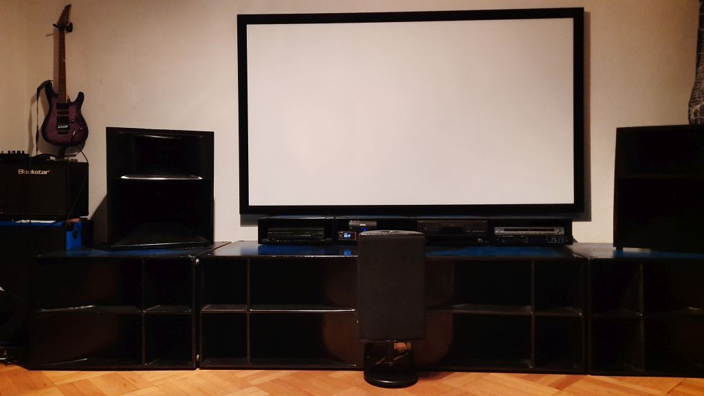

    Fangen wir an mit dem Warum:
    Eigentlich soll im unten gezeigten Bild der Center weg, unter die Decke:
    Anhang 74962

    - Zu ersetztender existierender Center: 10"/1" passiv (B&C 10 HPL64 & BMS4550 an 18S 1080)
    - steht im Weg und ungünstig wegen 'blockierter' Abstrahlung
    - Ansonsten hinsichtlich Leistungsfähigkeit und Klang hinreichend.
    - Neuer Center soll über die Leinwand, flach unter die Decke
    - Hörabstand 4 m

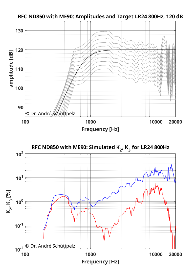

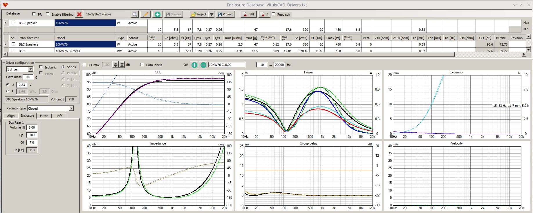

    Die gewählten Treiber:

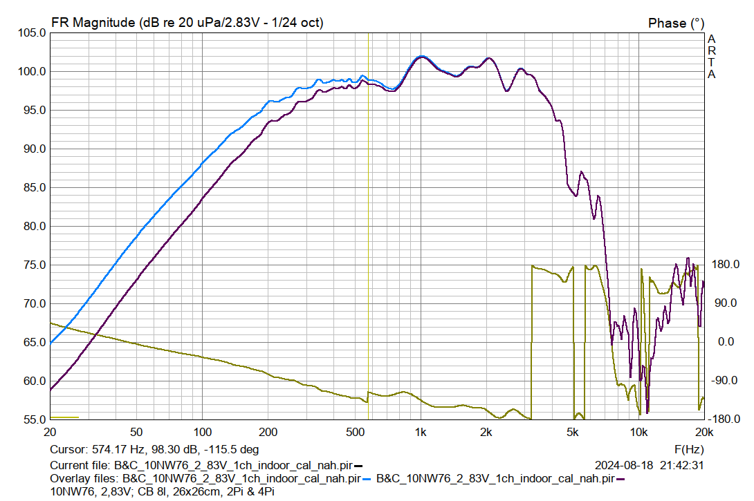

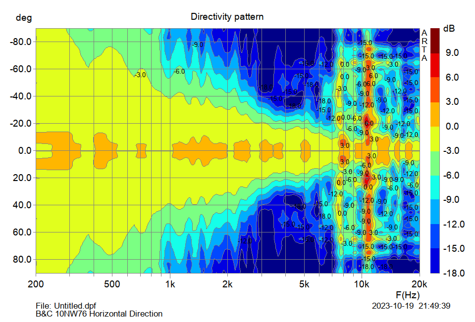

    - B&C 10 NW76: reiner Tiefmitteltöner (kein Bass) mit hoher Belastbarkeit, noch leichtem schwingfähigen System und daher gutem Wirkungsgrad und Übertragungsbereich, Kurzschlussringen und geringen Verzerrungen, ...

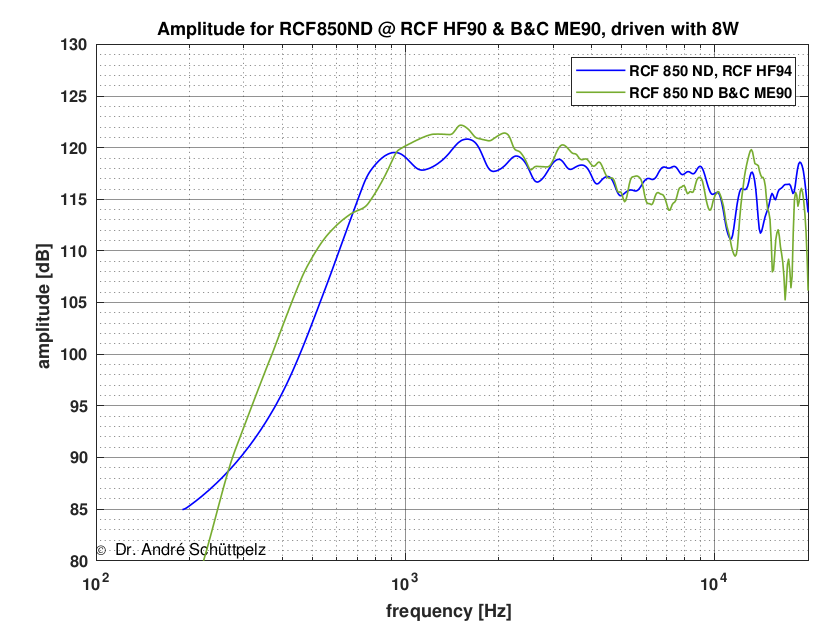

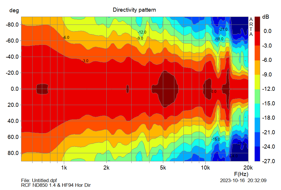

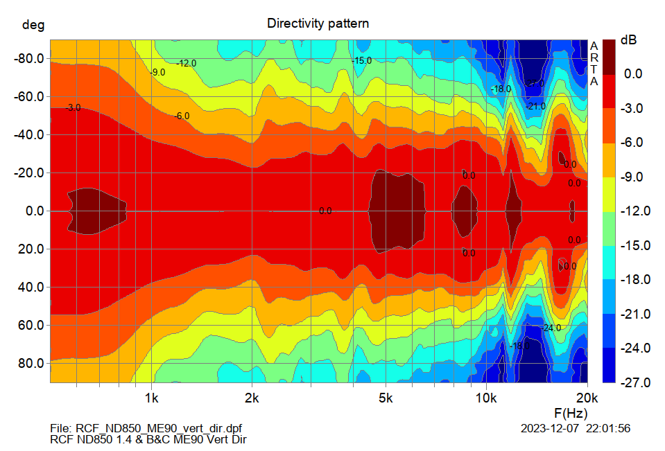

    - RCF ND850: moderner 1,4"-Treiber mit Titanmembran und Mylaraufhängung und brauchbarer Auslenkung. Gut Belastbarkeit (leidensfähig) und damit tiefe Ankoppelbarkeit. Störungen im HT erst ab 10 kHz (akzeptabel)-das ist der Grund warum ich keinen Treiber mit 4" Membran/Schwingspule genommen habe. Da kämen die Störungen schon deutlich unter 10 kHz.
    Heißer Kandidat war noch der BMS Neo-Koax. Aber der war einerseits ewig nicht lieferbar und führt letztlich zu drei Wegen im Center. Aber trotzdem ein Treiber der mich wirklich reizt...
    Für die reale Umsetzung ergeb sich dann wieder einige Optionen für die Umsetzung, die ich mit dem Steckbrett-Proto untersucht habe.
    Im nächsten Teil geht es mit den Messungen an den Komponenten und der Ableitung des letztlichen Konzepts anhand von Messungen am Steckbrett-Proto weiter.

    Ich habe dann ein Testgehäuse 8 l CB gebaut und elektr. Impedanz und akustische Messungen durchgeführt.
    Die elektr. Impdeanzgä¤nge für frei und 8 l CB sehen wie folgt aus:
    Anhang 75173Anhang 75174
    Vom Treiber kommen die Resonanzen bei 500 Hz und 2,2 kHz. Das Testgehäuse sorgt für die Resonanz bei 1 kHz.
    Zunächst mal der Frequenzgang an 2,83 V, gefügt aus Nahfeldmessung im Tiefton (für Freifeld und Halbraum) und Messung bei 1 m.
    Anhang 75172
    Die Senke bei 750 Hz kommt vom Chasiis und ist auch in den Herstellerdaten sichtbar. Der Buckel bei 1 Khz kommt vom Testgehäuse. Am oberen Ende des Übertragungsbereiches sind die Resonanzen ab 2 kHz recht schwach ausgeprägt, bzw. recht gutmütig.

    Und schließlich noch das Abstrahlverhalten (wobei das für einen einzelnen 10" ja noch langweilig ist).
    Anhang 75180

    Die Amplitudenfrequenzgänge sehen im Vergleich folgendermaßen aus (grün: ohne Horn, blau: HF94, rot: ME90):
    Anhang 75243
    Dabei sind die Unterschiede zwischen beiden Hörnern unter 1 kHz recht gering. zwischen 1 und 2 kHz ist die Empfindlichkeit am ME90 höher.

    Kommen wir zum Abstrahverhalten:
    HF94 horizontal:
    Anhang 75247
    Grundsätzlich OK aber es geht auch besser (zunehmende Bündelung ab 5 kHz).

    ME90 horizontal:
    Anhang 75249
    Ist OK
    Anhang 75250
    Auch OK.
    Vielleicht noch kurz, warum mir das Abstrahlverhalten so wichtig ist: einerseits weil eben nicht nur auf Achse gehört wird, andererseits weil das Einfluss auf den resultierenden Frequenzgang im Raum hat (ist ja allgemein bekannt). Den Frequenzgang kann ich mit Filtern korrigieren, das Abstrahlverhalten nicht.
    Weiterhin interessieren natürlich die Verzerrungen. Im Wesentlichen stütze ich das auf Messung von K2 und K3, also den harmonischen Verzerrungen. IMD sind damit festgelegt und lassen sich berechnen wenn man will. Multitonemessunge für die Bewertung der Gesamtverzerrungen folgen später (habe ich nicht im direkten Vergleich durchgeführt).
    Zunächst K2 (erste Abbildung) bzw. K3 (zweite Abbildung für das HF94. Die Darstellung erfolgt als Frequenz auf der x-Achse, angelegte Spannung auf der y-Achse und K2/K3 als farbliche Kodierung.
    Anhang 75251Anhang 75252
    Und für das ME90:
    wieder zuerst K2 und daneben K3
    Anhang 75253Anhang 75254
    Die beiden Hörner schenken sich da nichts.

    Dabei sieht man, dass sich nur um 1 kHz Unterschiede ergeben (HF94 hat leicht die Nase vorn) - aber insgesamt passt das auch mit dem ME90 noch.
    Dazu vielleicht noch eine Darstellung zum direkten Vergleich beider Hörner bei einer elektr. Eingangsleistung des Treibers von 8W:
    Die erste Abbildung zeigt die Amplitudenfrequenzgänge, die zweite K2 und die dritte K3.
    Anhang 75260Anhang 75258Anhang 75259

    Aber vorher noch eine Abbildung zum aktuellen Stand (habe heute nach wochenlanger Spachtelei und Schleiferei das erste mal (Probe-) Lack auf die Front aufgetragen:
    Anhang 75494
    (Zur Erklärung: der Lack soll mir dazu dienen Spachtelfehler besser zu sehen.

    Aus den Herstellerangaben und den TSP-Messungen ist klar, dass es sich beim B&C 10NW76 um einen Treiber für Hochleistungs-PA-Topteile handelt. Der Parametersatz ist auf eher hochabgestimmte BR-Boxen ausgelegt.
    Ich möchte aber CB bauen. Ich mag nämlich kein BR im Stimmbereich und möchte die Probleme mit dem Resonator gern vermeiden.
    Aus den Parametern wird schnell klar, dass jedes praktikable CB Gehäuse auf eine Güte < 0,5 führt. Für mich OK, wenn es auslenkungsmäßig passt. Der 'Kriechfall' wird ja wegen der Hochpassfilterung nicht eintreten.
    Ich hätte gern, dass die Einbaureso um die 100 Hz liegt - selbst wenn ggf. die Trennung zu den Bässen höher liegt.
    D.h. im Endeffekt muss ich mir um die TSP für CB keine Gedanken machen
    Gut, mit geschätztem 20 - 25 l für Beide käme das hin. Und passt das mit der Auslenkung beo max. Eingangsleistung?
    Um mir ein Bild zu verschaffen, habe ich Hornresp verwendet.
    Nachfolgende Abbildungen zeigen den Amplitudenverlauf und die Membranauslenkung der beiden 10NW76 bei 60V für 25 l Gehäusevolumen bereits für das CB-Horn (grau) und zum Vergleich gegen BR (mit 90 Hz Abstimmung)
    Anhang 75495Anhang 75496
    OK, bei 100 Hz ergäben sich 6 dB als 'Vorteil' für die BR. Aber die benötige ich bei tiefster Trennung eben dort nicht wirklich. Die Membranauslenkung erreicht im CB-Horn bei ca. 100 Hz das vom Hersteller angegebene xvar (geklippelter Wert für 10 % THD). Das passt für das CB-Horn also.

    Dann noch zu den THD an 2,83V:
    Anhang 75835Anhang 75836
    Auch hier sieht soweit alles gut aus. Bei der Interpretation muss man natürlich die erforderliche Entzerrung berücksichtigen. Dann werden die THD v.a. der TMT im Mitteltonbereich entsprechend abgesenkt. Die sind so schon gering (<0,1%).
    Beim HT zeigt sich das typ. Bild eines Komperssionstreibers mit erhöhtem K2, der zu höheren Frequenzen ansteigt. Aber K2 bei 1kHz und 110 dB von 0,5% ist durchaus OK. K3 und höher entsprechend noch weit geringer. Insgesamt ist die anvisierte Trennfrequenz um 750 Hz durchaus machbar.
    Für den TMT habe ich noch die Kurvenschar der Amplituden und THD für Eingangsspannungen bis 20V gemessen (100W für die TMT) und die zu erwartenden K2 und K3 bei Trennungen von 100 Hz und 750 Hz simuliert. Die Messungen fanden wegen der hohen Pegel von >130 dB im Maximum, jedoch indoor statt.
    Das Ergebnis ist unten für 110dB und 120dB gezeigt. Dabei ist zu beachten, dass wegen der Indoormessung und fehlenden Gates Störungen durch Reflexionen vorhanden sind. Das betrifft die Spitzen bei 110Hz und 210 Hz, die real so nicht das sind.
    Anhang 75837Anhang 75838
    Im Mittelton (ab 200 Hz) auch bei 120dB unter 0,5%! Und auch bis 100Hz hinab nur moderat ansteigend. D.h. soweit alles gut, die gesetzten Pegelziele scheinen also erreichbar zu sein.

    Detail am Rande: ich bin erstaunt, dass Simulation und Realität bei dem MT-Horn so gut passen. Denn bei den Wellenlängen habe ich erheblich Zweifel, ob man mit der vereinfachten Methode aus Hornresp/AJHorn noch arbeiten darf. Aber scheinbar reicht es noch für ausreichend Ergebnisse.

    Wie ich das sehe folgt das aus Folgendem: Da ja IMD und THD voneinander abhängen, ergibt sich das. Man kann sich die IMD ja aus THD berechnen (muss ich irgendwann nochmal in MATLAB umsetzen...). Die Mischprodukte mit K3 fallen dann zwangsläufig recht gering aus, wenn K3 gering ist. Für die Mischprodukte mit K2 ist eigentlich nur der Differenzanteil relevant. Wegen der großen Bandbreite des Hochtöners ist das ja relevant, aber der Anteil der niedrigeren Frequenz ist ja schon gering, so dass das insgesamt eben auch wieder gering ausfällt...
    Zu der Hornsimulation möchte ich anmerken, dass das grundsätzlich nicht schlecht aussieht, richtig. Aber: gezeigt wurde der Leistungsfrequenzgang in der Simulation. Wenn man sich den Achsenfrequenzgang simuliert, ergibt sich durchaus eine Abweichung. Meine Erfahrung ist aber, dass das auch im Bassbereich geschieht. Zumindest für meine Basshörner ergibt sich da eine Abweichung, während der Leistungsfrequenzgang ganz gut passt.
    Für mich ist die Simulation aber nur ein Anhaltspunkt. Ich finde, dass man sich eben einfach bewusst sein muss, dass das 1P-Modell eben Einschränkungen hat.
