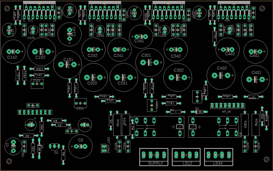

    Hallo liebe Aktivprofis,
    es steht bei mir mal wieder eine neue Aktivbox im Projektheft. Es soll auch diesmal wieder eine Box werden in der die gesamte Elektronik in der Box verbaut wird. Bei meinen bisherigen Aktivprojekten habe ich dies mittels industrieller Halbfertigsachen Made in China realisiert. Dies führte jedoch zu einem mehr oder weniger wilden Kabelverhau in der Box mit entsprechender Brummanfälligkeit.
    Diesmal wollte ich die Endstufen alle auf einer DIY-Platine unterbringen. Basis des Endstufenmoduls ist auch wieder das MosFet-Endstufen-IC TDA7293 von SI. Da ich in Punkto Platinenlayouts nicht allzu große Erfahrungen habe, würde gern die Meinungen der diesbezüglichen Profis zu meinem Endwurf erfahren.
    Anhang 74248

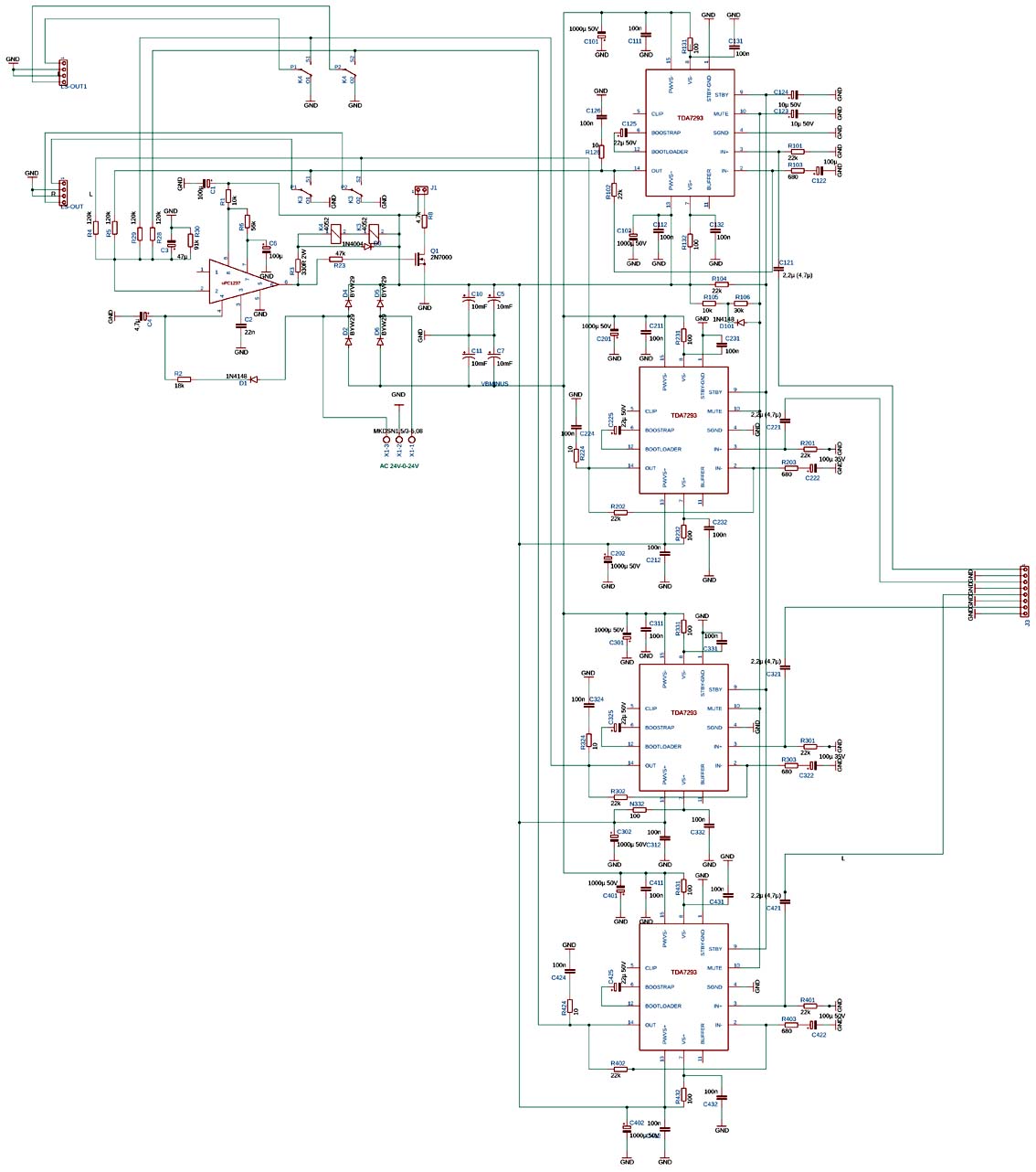

    Hier der Vollständigkeit haber noch der Schaltplan
    Anhang 74247
    Große Ansicht
    Erstellt wurde die Platine mittels Eagle Cadsoft. Download der Eagle-projekt-Dateien hier.
    Geplant ist zunächst 10 Platinen für Testaufbauten zu ordern.
    Bin für jeden Hinweis und Tipp dankbar.

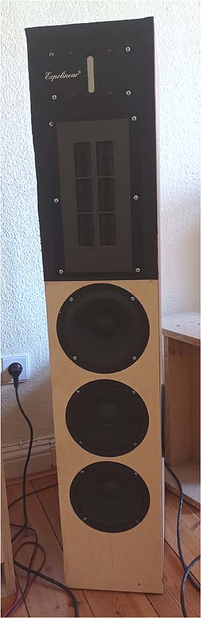

    Und hier noch ein erstes Bild vom neuen Prototypen.
    Anhang 74249

    Das Layout ist nicht wirklich gut... du kannst dir da auch Störungen einfangen.
    als testballon geht das
    Final würde ich da schon einiges ändern. auch den Schaltplan würde dazu nochmal ändern.
    In Summe ist die Leiterführung zwar praktisch... aber signaltechnisch eher schlecht gelöst.
    Ich würde davon vlt 2-3 PCBs bestellen - wenns funktioniert das ganze nochmal neu routen.
  • 14.05.2024, 13:06
    Auf die Schnelle:
    - Vorweg: Das Layout ist insgesamt ziemlich chaotisch. Im Datenblatt sind ein paar schöne Bilder zu sehen wie man es sehr kompakt und übersichtlich machen könnte.
    Kritische Punkte in der Schaltung sind die Eingänge des TDAs und vom uPC (hohe Impedanz). Da gehört eigentlich von links und rechts wegen ein RC davor, ganz besonders beim TDA weil das Signal über eine längere Strippe kommt. Beim uPC ist da schon ein Elko nach den 4x 120kOhm, den vielleicht noch mit einem kleinen MKT oder sowas brücken (ideal: kleiner keramischer SMD). Weiter die Abblockung der Betriebsspannungen: An IC1 und IC4 hast du an plus und minus je 100uF vorgesehen, an den anderen beiden nicht. Im Datenblatt werden pro IC und pro Rail 1000 uF vorgeschlagen. Dann bräuchtest du IMHO die 4 10000 uF Kondensatoren nicht. Du könntest das Verhalten evtl. (aber da mag man oder das Datenblatt mir widersprechen) zwischen PWVS und VS einen kleinen Widerstand zur Entkopplung einbauen. Pro Rail kommt dann noch ein 100 nF MKT hinzu. Wenn die 8x 1000 uF aber nicht in den vorgegebenen Platz passen dann tun es die 4x 10000 uF aber auch.
    - Es fehlen noch GND-Anbindungen von C111, C112 und C101 (ein Rules Check müsste das abfangen)
    - C112, C212, C312, C412 und C411 sind viel zu weit weg von den Pins, welche sie abblocken sollen
    - LS2 läuft ein Teilstück parallel zum Eingangssignal von IC4 -> erhöhtes Übersprechen!
    - Fertigung: LS4 geht ganz nah am Rand entlang, wenn nicht sogar darüber hinweg. An etlichen Stellen hast du 90°-Knicke in den Leiterbahnen oder spitze Abzweigungen. Goldene Regel: den Winkel immer maximieren, das heißt bei Ablenkungen in 45° weg, bei Abzweigungen senkrecht. An manchen Stellen verjüngst du die Leiterbahn, dann bleibt vom dickeren Ende immer so ein Knubbel stehen. Bei EAGLE weiß ich es nicht, aber eigentlich müsste es da ein Tool geben um das zu verhindern.
    - die so leicht schräg verlaufenden Segmente von VBplus sind ein Schöheitsfehler, aber nicht dramatisch
    Irgendwas hatte ich noch, aber es zwischendurch wieder vergessen

    - Die Treiberstufe und Leistungsteil sollte man entkoppeln.
    - Feedback so kurz wie es geht , ggf kleiner kondensator mit drüber
    - Fette pufferung ist sinnlos wenn man den strom nicht an den Pin bekommt und die LS leitung nicht weg vom Chip
    - pufferung gehört so nah es geht an den Chip .. ggf was kleines am CHip + die fetten elkos am netzteil
    Das hatte ich ja auch geschrieben, aber im Datenblatt vom TDA wird das nichtmal ansatzweise erwähnt. Gibt es dafür irgendeinen Grund oder ist das Datenblatt nur wie alle anderen von ST: schlampig.

    Kaum mal einige Stunden nicht online und schon prasseln vielen Anregungen ein, ich danke schon mal.
    In Mono habe ich die TDA-7293 schon brummfrei und sehr rauscharm in div. Amp erstellt. Auch mit parallel geschalteten TDAs habe ich schon brauchbar Ergebnisse erzielt. Allerdings neigen die TDAs bei Parallelschaltung recht schnell zum Schwingen, auf die auf ST-Layout.
    Da nun im Bass vier Chassis zum Einsatz kommen, war daher die Überlegung für jedes Basschassis einen eigenen Verstärker zu nutzen und so ohne Parallelschaltungen (TDA und Chassis) auch zu der gewünschten (Gesamt-) Verstärkerleistung zu gelangen. Zudem kam hier dann auch die Idee auf gleich eine vielseitig verwendbare Platine die aktive DIY-Hifi-Boxen zu erstellen. Wenn ggf. nicht alle Verstärkerzüge benötigt werden bestückt man halt nicht alle Zweige der Platine.

    Platinenlayout ist nun nicht gerade mein täglich Brot, daher sind deine Hinweise für sehr hilfreich. Ich werde mal versuchen unter Beachtung deiner Hinweise die Platine / Schaltung umzugestalten. Leider ist der Autorouter von Eagle für mein Verstärkerprojekt nicht zu gebrauchen und so habe ich mich zum ersten Entwurf so durch gewurstelt. Der Platz auf der Platine, insbesondere die enge Lage der IC-Anschlüsse haben mir so einige Kopfschmerzen bereitet. Aufgrund des mangelnden Platzes in Nähe der IC habe ich die Blockelkos entgegen den Angaben von SI so stark verkleinert. Nun habe ich aber 10mm Elkos in 1000µ und 63V gefunden. Die Anschlüsse 7,8 des TDA habe nun über 100R (reicht das?) und 100nF versorgt. Mal sehen wie ich das sinnvoll noch auf die Platine unter bekommen.

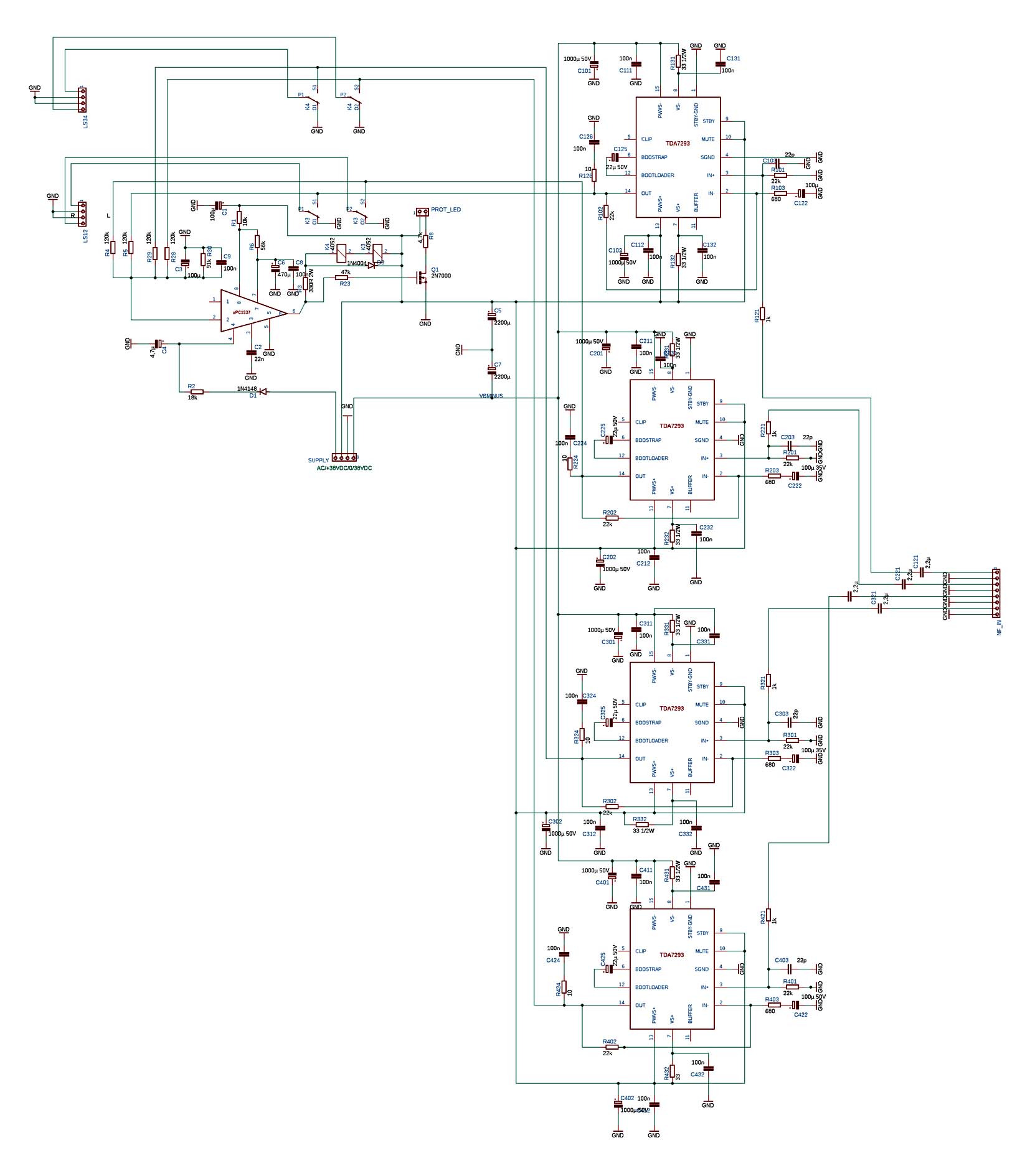

    Anhang 74253
    Geänderte Schaltplan
    Was ich allerdings nicht verstehe, weshalb die große Siebung und Pufferung im Netzteil nutzlos sei, wenn die direkten Blockelkos am IC kleiner als 1000 µF ausfallen?
    Mögliche erhöhte Brumm- und/oder HF-Einstreuungen wären mir noch verständlich aber nutzlose NT-Siebung nicht.

    Autorouter sind des Teufels. Oder anders: sie funktionieren dann gut, wenn du eine irrsinnige Anzahl an Regeln aufgestellt hast. In der Zeit hast du das aber schon selber geroutet, lohnt also nicht.
    Bei Siebung gilt eigentlich je mehr umso besser. Aber, jeder Kondensator und erst recht jeder Elko hat einen Innenwiderstand, und der soll möglichst klein sein, weil sonst die Spannung zu sehr einbricht wenn der Verstärker Strom zieht. Dazu kommt noch die Leitungsimpedanz die umso größer wird, je weiter der Kondensator vom Pin des zu filternden ICs weg ist. Deshalb kann es besser sein, an jedes IC möglichst nahe dran einen Elko (und dann noch näher einen viel neiderohmigeren, also MKT oder keramisch) zu setzen. Bei einem Mehrkanalverstärker hat das den weiteren Vorteil, dass dann die Kanäle voneinander entkoppelt werden, also weniger Übersprechen. Ist in deinem Fall mit 4 gleich betriebenen Kanälen aber nicht relevant.
    Zu dem Widerstand zwischen PWVS und VS:
    PWVS versorgt die Stromverstärkerstufe (=Impedanzwandler), VS die Spannungsverstärkung. In der Regel hängt letztere von der Betriebsspannung stärker ab als erstere. Aber davon ab: die Ausgangsstufe (PWVS) zieht viel Strom, dadurch sinkt die Spannung in den Siebelkos ab. Ohne den Widerstand zwischen PWVS und VS sieht letztere genau diesen Spannungsabfall (gleicher Spannungsknoten). Mit diesem Widerstand wird das deutlich kleiner: wenn die Spannung im PWVS-Kondensator abfällt zieht der den Strom zum Einen aus dem Netzteil, zum Anderen aus dem VS-Kondensator. Vom Netzteil zu PWVS sind es normalerweise einige Milliohm bis wenige 10 Milliohm, das heißt schon mit 1-10 Ohm hast du den Strom aus dem VS-Kondensator und damit dessen Spannungsabfall deutlich reduziert. Natürlich könnte man jetzt denken "viel hilft viel", aber die Spannungsverstärkung zieht einen Biasstrom und der sorgt für einen konstanten Spannungsabfall über den Widerstand und dadurch reduzierst du die Aussteuerungsgrenze. In kurz: ich halte 100 Ohm für zu hoch. Aber das ist kein Problem, so aufbauen und dann mit dem Oscar prüfen wie schlimm es ist.
    Noch was zum Layout:
    es steht und fällt mit der Platzierung der Bauteile. Zb könntest du die Kondensatoren C121, C221, C321 und C421 alle abgehend vom Stecker parallel nebeneinander setzen. Das sieht schöner aus und du hast gleich Ordnung in den Leitungen. Wenn du dir vorher über so etwas Gedanken machst fällt nachher das Routing sehr viel leichter.

    Mach es in Schritten:
    1) Bauteile platzieren, herzeigen
    2) Routen, herzeigen
    Das sag ich den Studenten hier (und den Kollegen wenn die Zeit knapp ist) auch immer. Spart Arbeit und damit Zeit.
    Mein Ex-Arbeitgeber hat früher gerne Bilder des Innenlebens veröffentlicht: https://www.ta-hifi.de/wp-content/up..._02_2019_D.pdf
    Schau mal ab Seite 17, so müssen Layouts aussehen (nein, sind nicht von mir).

    Wenn ich mir das erste Layout so ansehe, hab ich den Eindruck, dass versucht wurde den Schaltplan in das Layout zu übernehmen.
    Ich würde mit den Ic's anfangen. Ich gehe davon aus, die sollen auf den gleichen Kühler. Spannungsversorgung auf die Seiten, nicht parallel nebeneinander verlegen. Die Widerstände erscheinen, wenn es THT sind, klein. Bei KiCad zB ist das Maß 10,16 mm.
    Bei den Kondensatoren nehm ich ein Rastermaß von 5 mm, FKS/FKP2, 63 Volt. Damit passen die Folien oder Glimmer. Der Vorteil ist, dass man dann auch eine Leiterbahn mal durchlegen kann. Die Widerstände haben 0,5/0,6 Watt.
    Bei Reichel kann man das Rastermaß prima nachlesen, auch von Elkos.
    So ich gesehen und gefunden habe gibt es für die Ic's TDA7293/94 einige Platinenvorschläge. Daran kann man sich auch orientieren.
    Ich versuche immer, ausgenommen Spannungsversorgung, die Leiterbahnen so breit zu machen, wie die Pads. So haben Transistoren 1mm Bahn. Widerstände 1,5-2mm, je nach Platz. Die Leiterbahnen der Spannungsversorgung sind 3 mm. Natürlich nur dann, wenn es möglich ist.
    Auf einen Router verzichte ich allerdings auch. Winklige Verlegung nur dann, wenn nicht anders möglich, immer den kürzesten Weg.
    Ich mache das auch nicht jeden Tag. Allerdings mußte ich feststellen, dass ich mehrere Anläufe brauche, um alles als "optimiert" zu betrachten. Das dauert dann schon mal ein paar Tage. Nicht dass ich den ganzen Tag nochmal daran sitze, aber ein Stündchen kann schon mal notwendig sein.
    Ob der Krempel dann läuft muß sich nach der Bestückung zeigen.
    Ich hänge mal ein Beispiel an...dann sieht man, was ich meine...Anhang 74268
    Ich will nicht behaupten, dass mein Gewurstel optimal ist, zumindest funktioniert es bisher...:)
    Viel Erfolg...

    Ein vernünftiges Layout sieht fast automatisch so aus. Du kannst im Hobbybereich natürlich ein paar Sachen Schludern, zB müssen die Bauteile nicht ganz so perfekt ausgerichtet sein wenn man dadurch ein paar Leiterbahnen leichter verlegen kann. Das ist aber selten der Fall.
    Ansonsten gilt bei der Reihenfolge der Platzierung:
    - Alles, was angeschraubt werden muss, also einen festen Platz hat, als erstes
    - Dann kommen die Stecker, und zwar möglichst kompakt, nicht über die Platine verstreut
    - Dann der Rest möglichst logisch setzen

    Dann muss man überlegen wo welche Signale lang gehen ohne das sie evtl beeinflusst werden können.
    - Stromführende Signale entsprechend dimensionieren
    - Masse am besten von der fetten Elkobatterie sternförmig zu jedem Chip und auch zum LS Terminal
    - Kleinsignale möglichst weit weg von stromführenden Leiterbahnen
    - bei 4 AMPs würde ich kleinere ELKOs an die Stromversorgung am Chip platzieren 220µ/470µ und einen Folienkondesator 100nF parallel
    - die Trennung Vorstufe / Leistungsteil würde ich mit Capmultiplikator machen ( Transistor , Widerstand und Kondensator )
    - möchte man klanglich noch was rausholen ist die Option mit dem vorgelagerten OPV im Feedback eine gute Wahl
    - Widerstände im Signalweg / Feedback das Footprint so wählen das die DALE reinpassen würden
    - Feedback so kurz wie es nur irgend geht
    - Koppelkonsenator footprint so wählen das was größeres reinpasst ( vlt auch nur der WIMA )
    - ggf Eingangswiderstand vergrößern um den Koppelkondensator kleiner wählen zu können

    Nunmehr habe ich das Elektronik-Projekt nochmal etwas überarbeitet. Netzteil wird ausgelagert und da mit dem µPC1237 bereits LS-DC-Schutz und Einschaltverzögerung gegeben ist, habe ich dieses im TDA 7293 komplett deaktviert, Ich hoffe, dass dies das Layout erleichtert.
    geänderter Schaltplan
    Anhang 74437
    Hier nun mein neuer Versuch. Ich habe zunächst nur die Bauteile plaziert. Platine soll 160x120mm FR4 Epoxyd 1,55mm dick 35µm zweiseitige Leiterbahnen aufweisen.
    Anhang 74438
    Bin ich nun auf einen besseren Weg?
    Das Routen habe ich mit dieser Version noch nicht versucht.

    Nach dem 33ohm würde ich noch einen 100uF platzieren
    Nur der 100nF .. sehr dünn
    C331 ist nicht richtig angeschlossen
    Der Clip Ausgang wäre auch noch nutzbar..
    Mach ne Led dran..
    Oder per FET die Verstärkung reduzieren..

    @not0815
    Mein Senf zu #25:
    Trennung von Vs und PWVs ist grundsätzlich ok. aber die Datenlage von ST ist mangelhaft. (Hatten wir aber schon hier)
    Ich würde zu den Kondensatoren C131/C132 (und auch den Funktionsgleichen)) noch einen Elko spendieren. Min 220µF, für den Bassbereich auch 470µF
    Rechnung: 33Ohm * 2 * Pi * 220µF ergibt eine Grenzfrequenz von 22Hz
    Platinengröße:
    Da würde ich auf das Format 100 * 160 mm reduzieren ( = Euro-Format) ! Das ist deutlich preiswerter als dein Format.
    Da du ehe das Netzteil ausgelagert hast kannst du auch C5 / C7 entfallen lassen. Dann passt es von der Größe.
    Die 4 * 1000µF pro +/- Zweig sind ausreichend.

  • 21.05.2024, 21:56
    saddevil
    Vom Layout her ..
    Ich würde die elkos Versuchen Nah an den Chip zu bekommen.
    Jetzt ist das KleinSignalzeug irgendwo zwischen Chip und Puffer.. Also im hochstomzweig.
    Ungünstig ..
    Vlt 2 Chips Clustern und die Elkos mittig auch das Relais viel näher Ran...
  • 22.05.2024, 06:24
    So, etwas detaillierter draufgeschaut:
    - das mit den Steckern hatte ich ja schon genannt. Stecker sind Anschlüsse für lange Leitungen, und Leitungen sind Antennen. Der von diesen "Antennen" eingefangene Störstrom fließt auf der Platine zwischen den Steckern hin und her, wenn die dann über die ganze Platine verteilt sind dann fließt der eben über die ganz Platine. Wenn eng aneinander nur ein kurzes Stück
    - Die vier 100 nF Kondensatoren pro IC müssen so eng wie möglich an die Pins. Das ist eigentlich nur die halbe Wahrheit, die volle ist, dass der Teil Pin-C-Ground der gesamten Leiterschleife minimiert werden soll. Das lässt sich mMn bei diesem IC besser erreichen, wenn die Cs quer gelegt werden. Wobei mir da nicht ganz klar ist wie wichtig das ist, der hat nur einen echten GND-Anschluss, und der wird in einer der gezeigten Applikationen sogar über einen Jumper geführt :confused:
    - Das gleiche gilt für die 22 pF Kondensatoren, wobei ich die für weniger wichtig halte (sind eventuell sogar nur optional). Können also in die zweite Reihe rücken.
    - Alles, was ein Widerstand ist bzw. mit einem Widerstand in Reihe liegt ist nicht so wichtig und darf weiter weg liegen. Ausnahme: der Rückkopplungsknoten, der muss kompakt sein. Wenn du also die Widerstände weiter weg verlegst dann kannst du die 1000u Elkos deutlich enger ran rücken. Bei dem 22u Bootstrap-Elko bin ich mir nicht sicher, in Schaltreglern oder ClassD-Verstärkern muss der eine enge Leiterschleife bilden, aber dann ist das auch kein Elko. Scheint hier nicht so wichtig zu sein. Im Zweifel möglichst nah an den Pin.
    - R131 und Konsorten sind mit 33 Ohm wahrscheinlich zu groß, aber das kann man ja immer noch prüfen
    - Worauf ich hier immer achte: Bauteilvarianz klein halten. Also möglichst viele gleiche Teile. Deswegen würde ich R121 et al anmeckern, der könnte ohne funktionelle Einschränkungen 680 Ohm sein. Das ist aber im Hobbybereich nicht wichtig, bei uns geht es um Rüstkosten am Bestückungsautomat, die bei den kleinen Serienläufen immer fett ins Kontor schlagen.
  • 22.05.2024, 07:57
    Kleinhorn
    Ich kann mit der Zip Datei leider nichts anfangen. Was mir aber auffällt, ist die Lage der Widerstände am Chip.
    Wenn man die Kondensatoren näher zum Chip bringt und die Widerstände um 180 Grad dreht, also quer legt, sollte das die Leiterbahnen einkürzen und man kann durch die Teile routen, jedenfalls teilweise.
    Neben den TDA ist auch noch Platz, da kann vielleicht ein Bauteil plaziert werden, sonst verschenkt. Überhaupt bekäme man die Platinenmaße kleiner.
    Insgesamt macht das Konstrukt aber einen besseren Eindruck als der Erstentwurf.
    Noch ein letzter Tipp....wenn die Siebkondensatoren mittig wären, falls möglich, werden die Versorgungstracks zu den TDA bestimmt kürzer. Die Relais vom UPC könnten rechts und links sitzen. Man kann auch zwei getrennte Kreise aufbauen...
    Ich weiß, ich hab gut reden (schreiben)...:) Ob sich was und wie umsetzen läßt, merkt man eh erst beim routen.

  • 22.05.2024, 11:55
    saddevil
    10 Stühle - 11 Meinungen
    :p
    Bevor er jetzt alles umschiebt .
    Vlt auch vorher nochmal die Gehäusegröße prüfen
    2,2uF Koppelkondensator in das Footprint..
    Ein Elko. Folien passen da nicht rein.
    Ggf würde ich mir Bauteile suchen und danach die Gehäuse anpassen.
  • 23.05.2024, 22:52
    not0815
    ich habe versucht die Hinweise umzusetzen.
    Schaltplan entsprechend angepasst
    Anhang 74447
    und die Platine auf 160x100mm reduziert und das Layout nochmals völlig neu gestaltet.
    Anhang 74446
    Ich bin gespannt, was ihr dazu anzumerken habt und ob und wie ich das Routen hinbekomme.
    Die Eagle Schaltplan- und Boardlayout-Dateien siehe hier
    Sven
  • 24.05.2024, 10:13
    saddevil
    Hmmpf ...
    Vlt finde ich mal Zeit Eagle runterzuladen..
    Target hätte ich da.
    Ich würde das etwas symmetrischer machen ...
    Schwer zu sagen ...
    Zobel c126 r126 kann an die Anschlüsse.
    Dann klaut das keinen Platz am Chip...
    Sind die Klemmen für Eingänge und Ausgänge fix?
    Sonst vlt versuchen 2 polige Klemmen zu nehmen um damit näher zum Chip zu kommen.
  • 24.05.2024, 20:29
    Lustig, ich bin gerade dabei, die Schaltung in KiCAD nachzubauen. Ist auch ein wenig Eigeninteresse dabei, weil ich Mit mehr mit KiCad beschäftigen möchte. Aber wie immer fehlt die Zeit.
    Das letzte Layout finde ich auch nicht mehr so dolle, das davor war ausbaufähig
  • 25.05.2024, 16:01
    not0815
    Ich habe nunmehr auch noch wie empfohlen vor die Vb-Eingänge der Spannungsverstärkung 470µ Elkos gesetzt und die Serienwiderstände auf 22 Ohm reduziert.
    Ich habe versucht die kleinen die C (100nF) direkt vor und die anderen C (Elkos) so dich wie möglich an die IC zu bekommen. Dadurch kommen die Rs zwangsläufig weiter nach vorn
    Stecker sind Anschlüsse für lange Leitungen, und Leitungen sind Antennen. Der von diesen "Antennen" eingefangene Störstrom fließt auf der Platine zwischen den Steckern hin und her, wenn die dann über die ganze Platine verteilt sind dann fließt der eben über die ganz Platine. Wenn eng aneinander nur ein kurzes Stück.
    und die Steckverbinder dichter zusammen geschoben. Die Steckverbindung für die störempfindlicheren Eingangssignale habe ich jedoch dichter an die Eingangskondi (nurmehr 2,2µF Folie RM5) gesetzt.
    M.E. sieht zwar mein Entwurf zuvor etwas gleichmäßiger aus, aber ob sich dies gegenüber den kürzeren Wegen meiner dritte Version positiv auswirkt, kann ich leider nicht beurteilten. Jedenfalls ist das Routen der zweiten Version deutlich komplizierter als mit der dritten Version.
    10 Stühle - 11 Meinungen.
    Ungeachtet allem habe ich mal nach Beispielen mit TDA7293 gesucht und habe keines gefunden bei dem Spannungs- und Stromverstärkung getrennt versorgt werden. Bei allen Amps die ich gefunden habe, sind die PINs 13/7, 15/8 direkt an die gleichen Vorsorgung angeschlossen. Ich werde daher erstmal eine weitere ganz einfache 4-Kanal-Version entwerfen, aufbauen und sehen was dabei rauskommt.
    Danke für die Unterstützung.
    Gruß Sven
  • 26.05.2024, 10:19
    Yogibär
    Hallo Sven,
    die Ratschläge sind alle sicher gut und richtig, sprechen aber ein ganz wichtigen Punkt nicht an.
    Ich habe vor Jahren auch mal ein Layout mit dem TDA7293 entworfen, Platinen bestellt und bin letztlich enttäuscht gewesen, da die Qualität der Wiedergabe sehr zu wünschen ließ. Ich habe das Layout an den Support von ST geschickt und um Rat gebeten. Im Ergebnis habe ich die Masseführung für Signal, Ausgang und Versorgung nicht korrekt ausgeführt, was sich aber durch Trennen von Leiterbahnen, etc lösen ließ.
    Da die GnD-Anschlüsse sehr sensibel sind, wurde mir empfohlen, mich stark am Referenzlayout im Datenblatt zu orientieren.
    Es gab mal ein Verstärkerkonzept mit Layout in der Elektor mit dem TDA7294.
    Der Artikel ist leider zu groß. Ich hänge mal einen Screenschot an.
    Viel Erfolg
