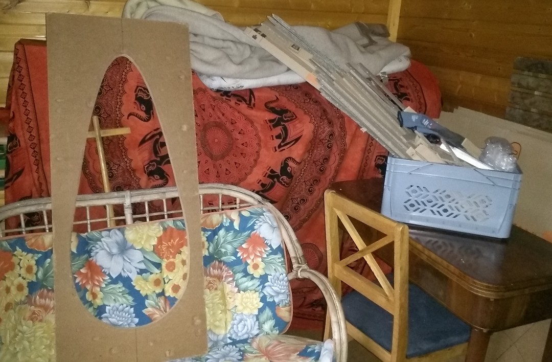

    Es geht los:
    Anhang 74153
    Der Hilfsrahmen ist ausgeschnitten und der erste Papp-Karton in 2,5cm Streifen gesägt.
    Die Tage geht es weiter.

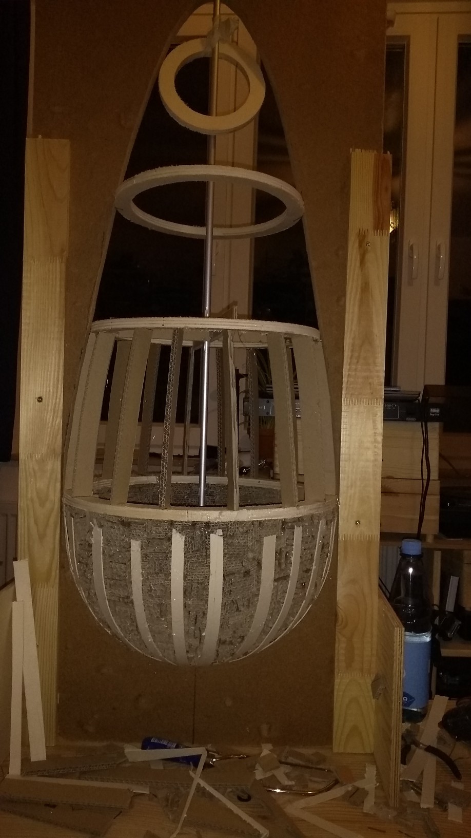

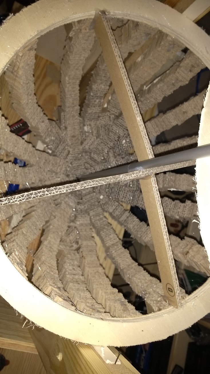

    Edit: bisher habe ich für Pappmaché - Großprojekte (90 Liter Kugel BR) Isofloc genommen, unifloc wird wohl auch gehen. Das ist heute per DHL geliefert worden. Pappmaché Fertigpulver, wie beim "Das Ei" verwendet, würde den preislichen Rahmen sprengen.
    Anhang 74157
    Die Stabilisierungsringe
    Anhang 74158

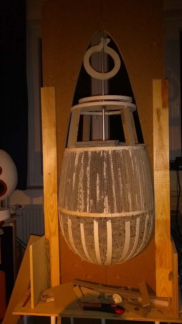

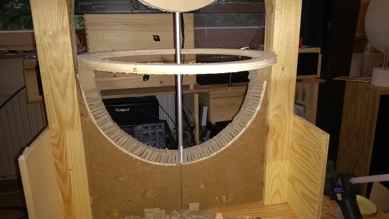

    Erste Klebeaktion im Brauhilfsrahmen.
    Anhang 74162
    Bauteil wird gedreht und zweiten unteren Bogen geklebt. (Die Aludrehachse kommt später raus.)
    Anhang 74163
    Das geht jetzt die nächsten Monde so weiter...

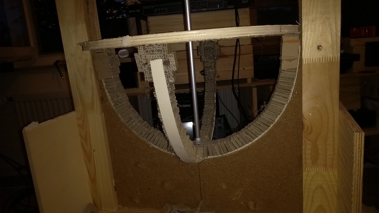

    Langsam geht es voran und ich kann lediglich mit langweiligen Bildern der Bauphase dienen.
    Anhang 74168
    Schönen Tag, Hartmut

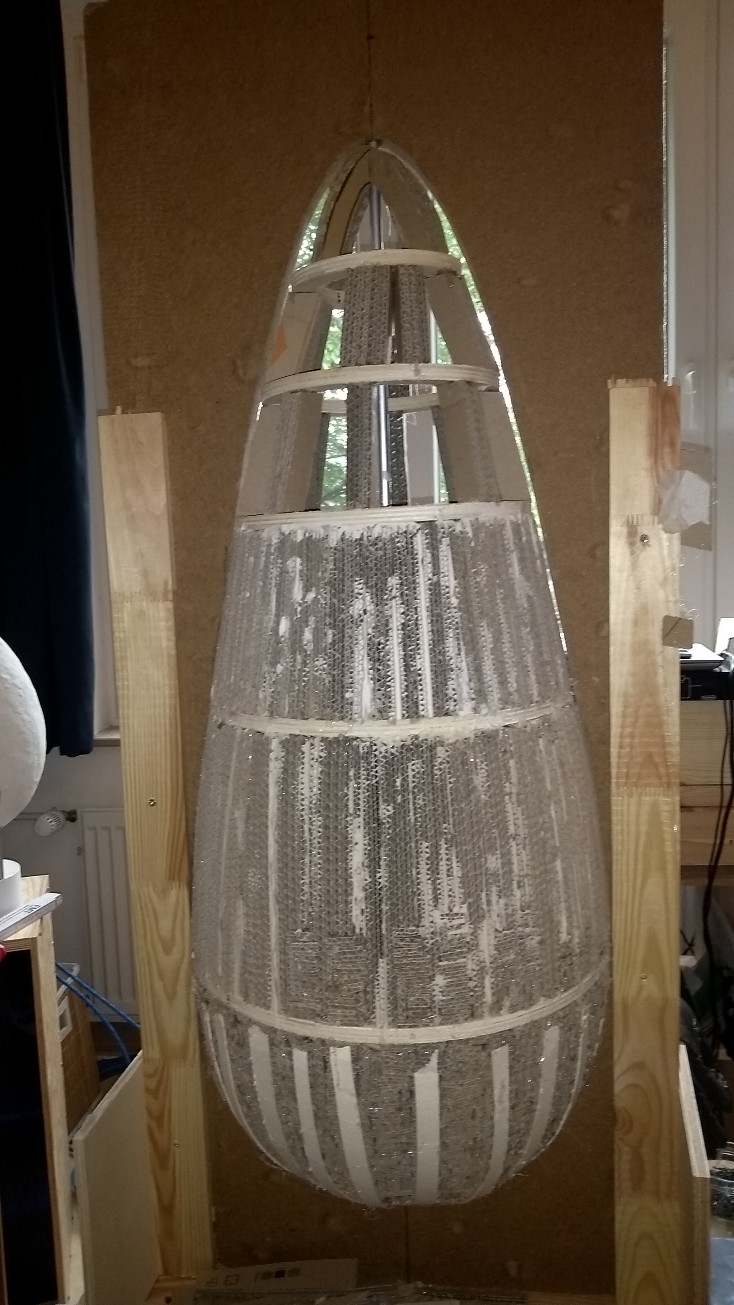

  • 01.05.2024, 21:39
    dy1026u
    ok, dann gibt es picture updates
    Anhang 74179
    sehr zeitaufwendig...:built:
    aber wieder sehr entspannt :D

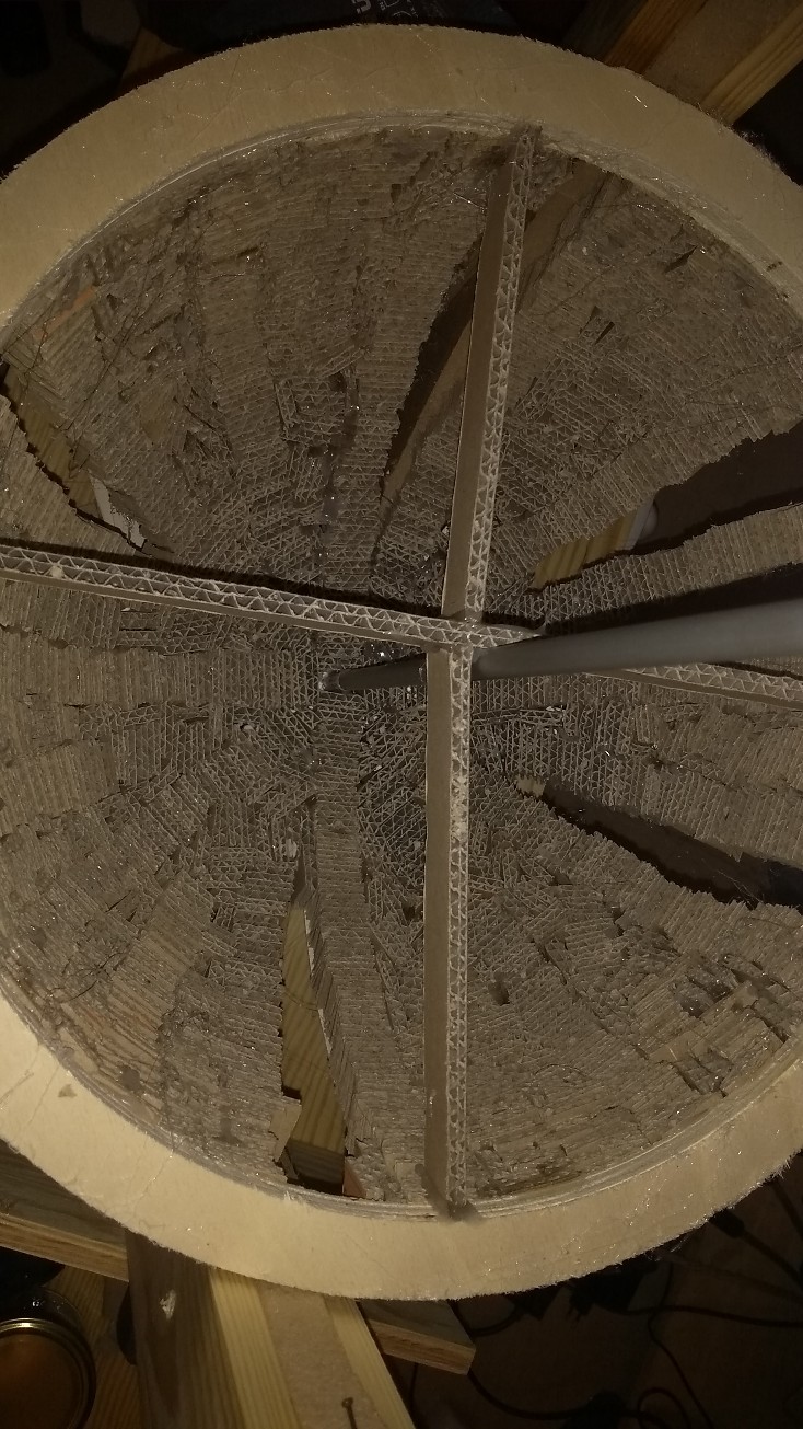

    Der Rohbau der unteren Halbkugel ist fertig :yahoo:
    Anhang 74180
    Beginn der Zweiten Ebene
    Anhang 74181

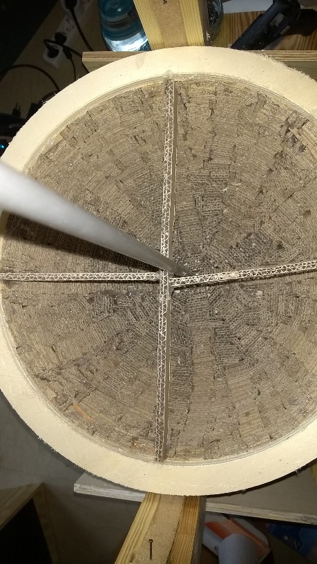

    Beginn der 3. Ebene
    Anhang 74194
    Schönes Wochenende, Hartmut
    Edit:
    Anhang 74195
