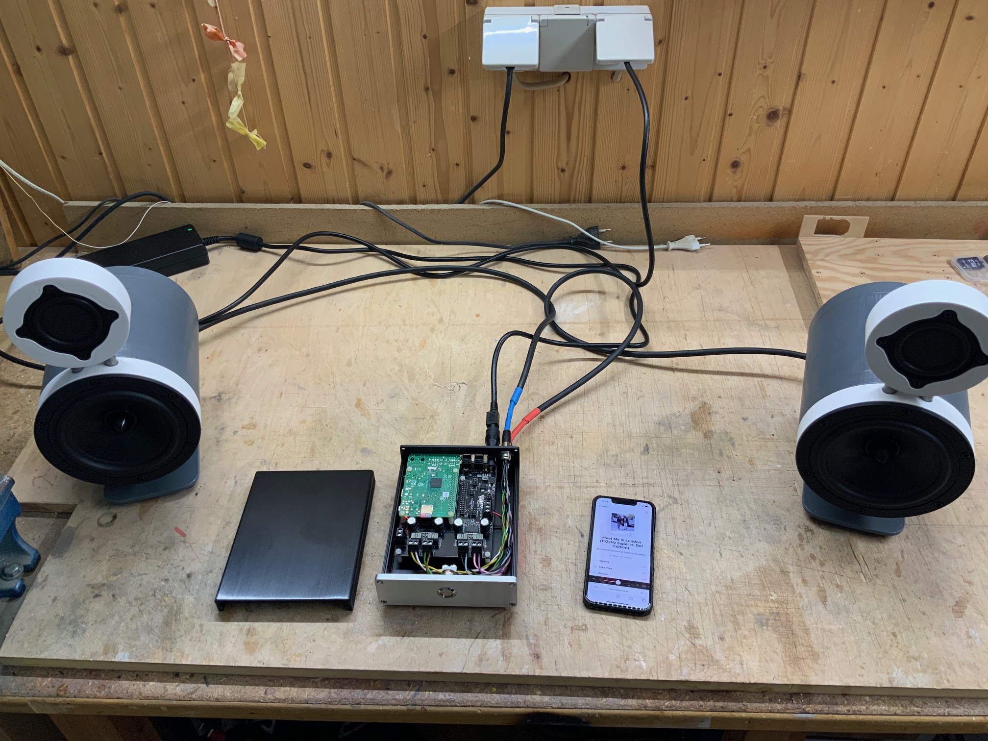

    wir nutzen einen rPI mit Beocreate: https://www.hifiberry.com/beocreate.
    Kommt ohne PC aus. Somit nicht ganz nach Deinen Vorstellungen, aber super gut!
    Hier ein Photo mit einem Paar Open Baffle Desktop-LS (für das Desktop-Battle)
    Anhang 73984
