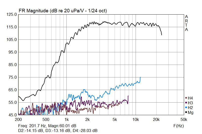

    Bei den Peaks im THD vom DXT bei 4 und 5,5 kHz, sind das höhere Ordnungen als K2 und K3, die hier nicht dargestellt sind?
    Genau, hier mal ein paar mehr Ordnungen dargestellt:
    https://www.diy-hifi-forum.eu/forum/...5&d=1710601915
    Es sind in dem Falle immer die ungerade die bis in den THD durchschlagen.

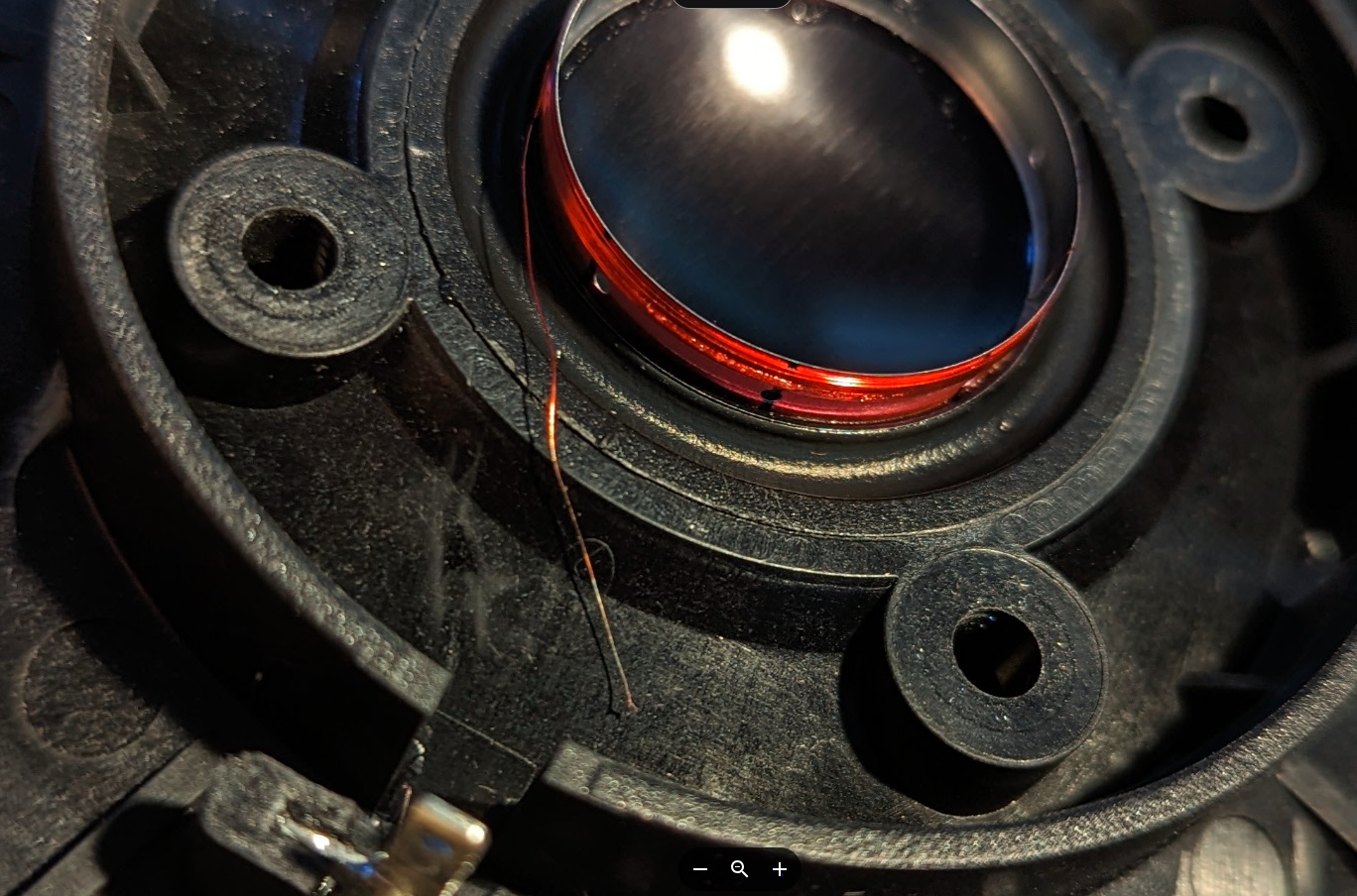

    Frage noch bitte. Der Seas hat sich mechanisch durch Abreissen der Zuleitung verabschiedet nicht durch Verbrennen der Spule?

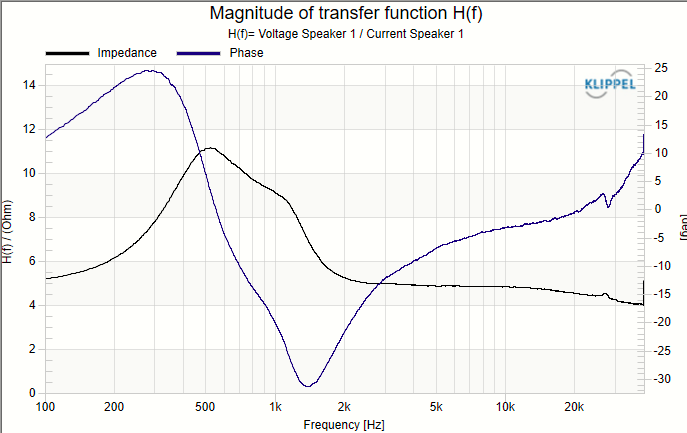

    Laut Seas ist Fs ca 900 Hz, wie kommst du auf 500? Gab es da mal Änderungen oder schwankt der so stark?

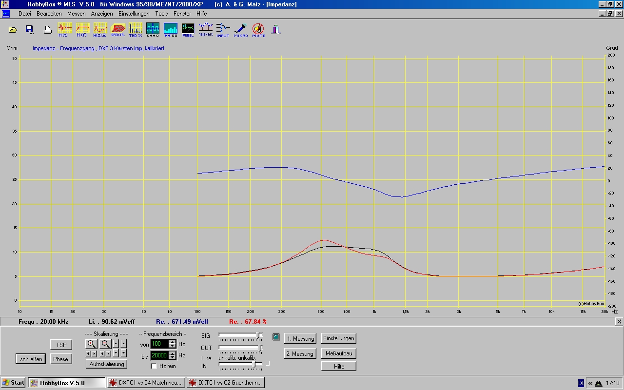

    Habe für einen Freund und mich mal DXTs mittels Imp. Messungen gematcht - daraus hat sich auch ein Pärchen mit Fs nahe 500Hz ergeben,
    Anhang 73774
    Nach meinen Erfahrungen mit dem Teilchen liegt der ideale Einsatzbereich ab um 2Khz rum.

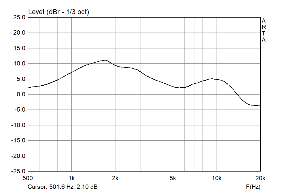

    Ich habe mir die Mühe gemacht, die notwendige Auslenkung im Betrieb zu bestimmen. Das Verfahren ist in dem Link in meiner Signatur beschrieben, der dort verwendete Multiton scheint allerdings anders als der in deinem Test. Kannst du die Parameter von dem bitte posten? Also Anzahl/Dichte der Töne, spektrale Färbung, Phase etc. Dann kann ich das damit wiederholen.
    Wenn ich den DXT entzerre (Achtung: Pi-mal-Daumen über den veröffentlichten Frequenzgang), bei 1 kHz wie du filtere und von 85 dBA in 1 m Entfernung ausgehe dann komme ich auf 0,025 cm³ notwendiges Verschiebevolumen bzw. bei von Seas angegebenen 7,5 cm² Membranfläche auf 0,033 mm Spitzenauslenkung. In 4 m Entfernung müssten es für den gleichen Pegel 0,13 mm sein und in 8 m Entfernung 0,26 mm. Angegeben ist der mit Xlin 0,25 mm, also wäre das schon größer als die maximale lineare Auslenkung. Aber das ist schon derbe laut und macht kaum jemand, also für die meisten sind 1 kHz machbar. Spannend, hätte ich nicht gedacht.

    es waren 24 Töne pro Oktave, Spektrum war das selbe wie im Post erwähnt, also dieses:
    https://www.diy-hifi-forum.eu/forum/...3&d=1710585888
    Bei der 106dB Messung aber erst ab 500Hz. Hier die Filterung mal verglichen mit einem 12dB 2kHz HP:
    https://www.diy-hifi-forum.eu/forum/...2&d=1711173276
    Ich hätte den Seas ja schon längst noch mal mit einer Entzerrung auf ab 2khz gemessen, aber.. oh wait... ;) Viel interessanter wäre mMn ein Vergleich in einem Waveguide, also im gleichen bzw. fast gleichen. Welche Kandidaten würdet ihr denn dazu wählen wollen?
    Phase war pseudo-random, wie die random Phase genau berechnet wird, kann man bei Interesse bei Klippel finden.
    Das die 106dB mit einem Multiton zu viel waren, wissen wir ja schon, sonst hätte er ja nicht die weiße Fahne gehisst :D Wenn man das kurz überschlägt, 90dB @1W1m dann kommt man bei 106dB auf 40W. RMS wohl gemerkt. Für 2s - sollte er aushalten können, so meint man. "Leider" hat der Multiton etwas aber über 12dB crest faktor :rolleyes:
    Der Defekt war wohl eine Mischung aus thermisch und mechanisch. Die Auslenkung sollte eigentlich genug begrenzt worden sein durch die Aufhängung und "gerissen" ist die Litze am Terminal - da sollte noch genug Luft gewesen sein auf die lange Strecke die Auslenkung mit zu machen. Aber man kann an den Bläschen des Isolierlackes an der Schwingspule sehen, das es thermisch schon zu viel war.

    Achso ja, auf die 500Hz fs komm ich durch die Impedanzmessung:
    https://www.diy-hifi-forum.eu/forum/...9&d=1710754981
    Bitte immer her mit den Fragen, dafür ist das Forum doch da :) Kann halt nur mal passieren, dass ich für Antworten etwas länger brauche :rolleyes:
