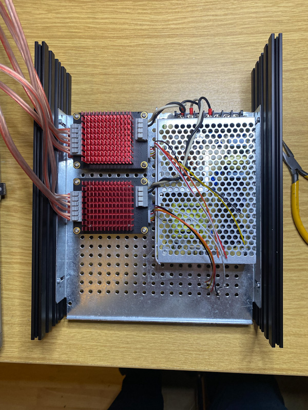

Anbei einige Fotos. Das Original Modul besitzt das Filter für den Einbau in das LS Gehäuse. Dieses mußte schon mal dem in der Application Note empfohlenen Filter für längere LS-Leitungen weichen. Mit der kleinen Zusatzplatine für die Kondensatoren hat es ganz gut geklappt.
Als Gehäuse kommt das Galaxy GX288 von Modushop zum Einsatz. Das Platzangebot ist nicht üppig, aber eine größere Kiste wollte ich nicht haben.
Die größeren Komponenten habe ich heute eingebaut. Der freie Raum vorn ist für die 6-Kanal Lautstärkeregelung vorgesehen.

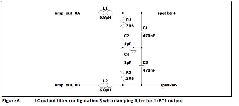

Ist die Änderung am Ausgangsfilter notwendig oder Geschmackssache? Wird es da dazu einen Schaltplan geben? Messungen?

Das Ausgangsfilter ist für Leitungslängen >60 cm erforderlich, um die EMV Grenzwerte einzuhalten. Den Schaltplan dazu findest Du in der Application Note. Dort werden mehrere Filter vorgeschlagen. Wenn man die max. Betriebsspannung nahezu ausreizt, sollte man das Filter einsetzen, dessen Schaltung ich als Screenshot anhänge.
Messungen dazu gibt es ebenfalls in der Application Note.

Die Rückwand ist bearbeitet und bestückt. Es geht etwas eng zu, aber für den Anschluß von Bananenstecker reichen die Abstände allemal.
Die Ausgänge der Verstärker sind ebenfalls verdrahtet. Wie bereits gesagt : 1x BTL und 2x SE. Die SE Ausgänge benötigen einen Elko. Ich hatte noch die guten Panasonics mit 2200 uF in der Schublade. Für die MT und HT Kanäle schon überdimensioniert.
Sobald die Teile eingetroffen sind, geht es an den 6-Kanal Lautstärkeregler.
Soviel für heute. Anbei 2 Fotos.
