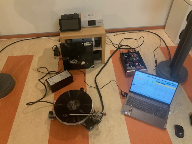

    aus einem Nachlass haben wir einen Micro Seiki DQX1000 aus der Zeit um 1984 erhalten.

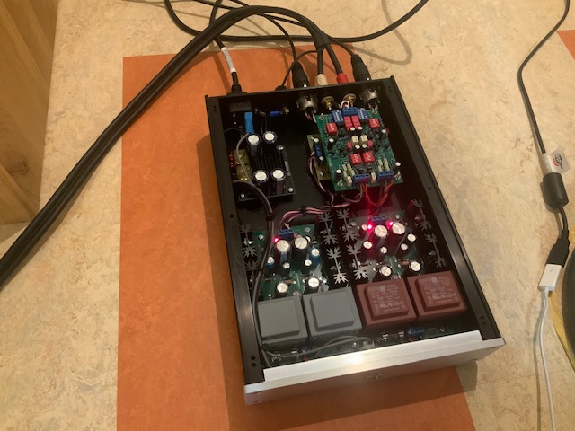

    Den Phono-Pre Audio Technika AT666 konnten wir reparieren, jedoch ist die Verstärkung für den balanced Eingang des minidsp Flex zu gering.
    Somit haben wir einen neuen Pre von Tubeland aufgebaut und ein asym/sym-Modul, mit OPA1655/1656 nachgeschaltet. Die Verstärkung ist für MC-Abnehmer aktuell auf 75db eingestellt. Das Optimum suchen wir noch.
    Der heutige erste Test hat schon einmal viel Spaß gemacht:
    Anhang 73227 Anhang 73228 Anhang 73229

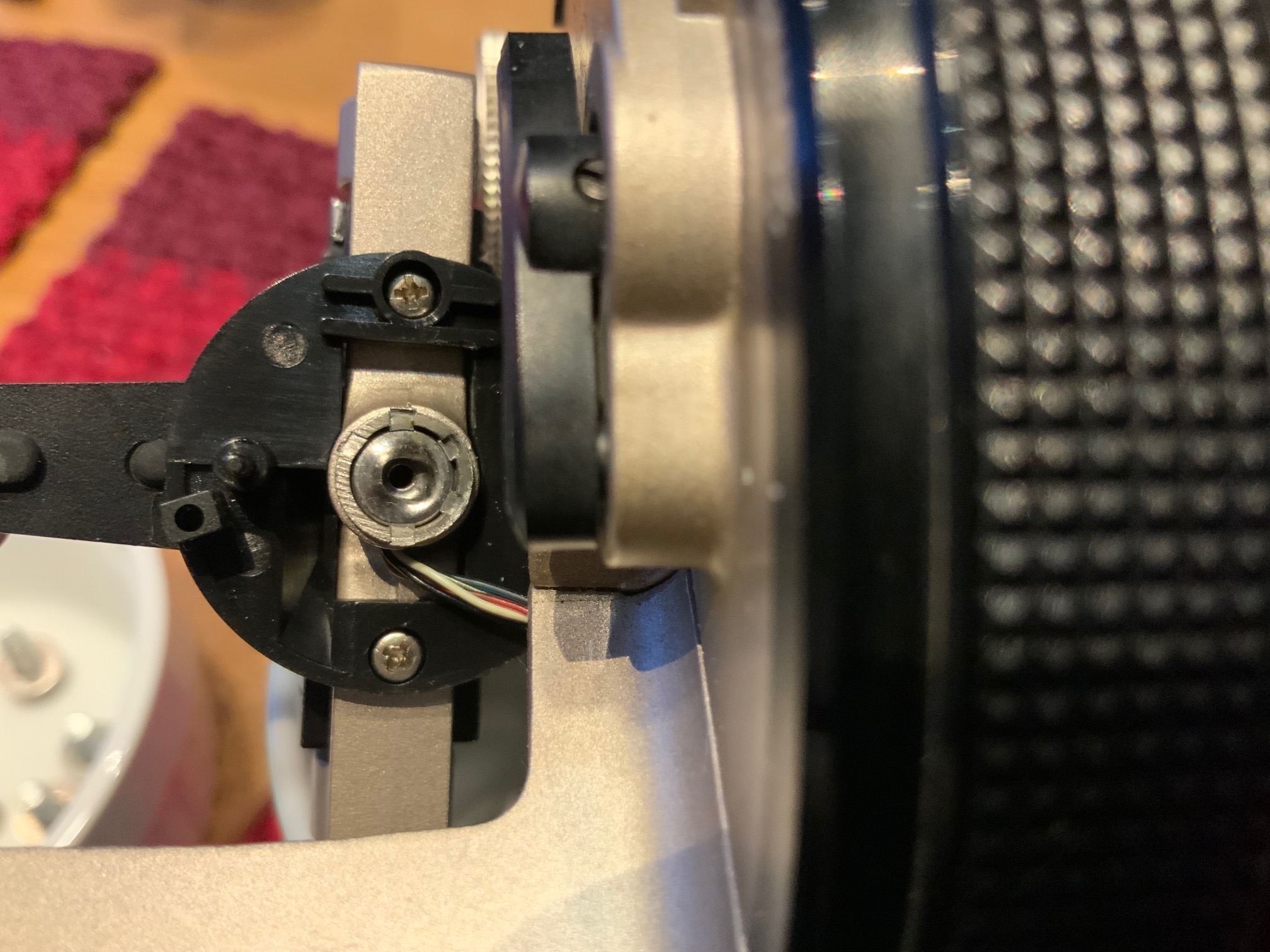

    Den effektiven Tonarmabstand und Überhang für den EPA A 501E nach Herstellerangabe eingestellt und die Tonabnehmer Einstellung kontrolliert (Einstelllehre aus dem www).
    Das untere Lager vom Tonarmhalter EPA-B500 hat Spiel. Wenn wir den Druck durch die Einstellschraube am oberen Lager erhöhen, steigt die Reibung. Somit wieder entspannt, sodass das obere Lage wenig Spiel aufweist.

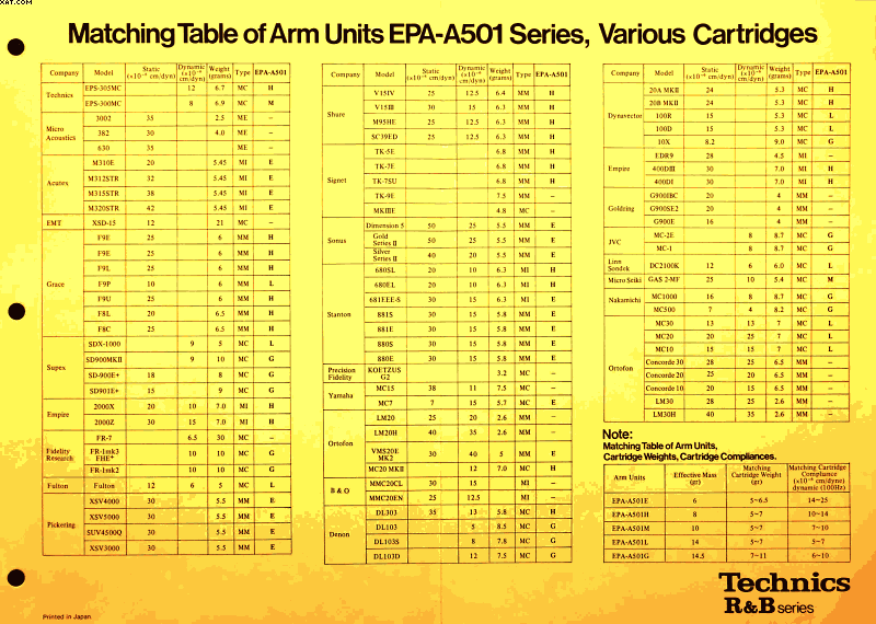

    die Tonarme sind mit Gewichten und Dämpfungen auf verschiedene Nadelnachgiebigkeiten ausgelegt. Im Manual zum EPA-500 Tonarmsystem sind diese aufgeführt und Tonabnehmerbeispiele angegeben.
    Anhang 73289

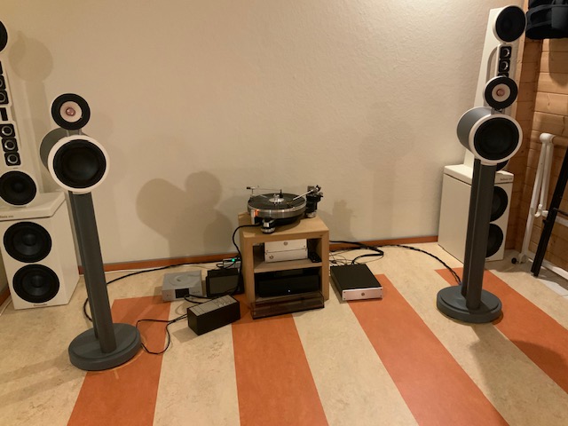

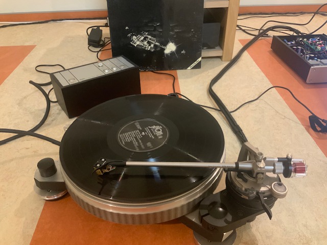

    Es geht voran
    der 3D-Druck-Bürstenhalteradapter ist gedruckt und montiert. Erdungskabel erneuert und mit am Phono-Pre an der Erdungsklemme montiert. Die Erdung für den Micro Seiki fehlt noch (für heute vorgesehen).
    Gestern haben wir eine längere Hörsitzung durchgeführt. Dabei nochmals den Tonabnehmer nach www.vono.ch - Schablone eingestellt. Die Variante eine Bleistiftmine am Tonabnehmer zu befestigen (kleines Stück Malerkrepp) hat funktioniert.
    Heute werden wir den Flohmarkt in Hannover besuchen. Ggf. finden wir eine gebrauchte Schön-Schablone.
    Das Hörergebnis orientiert sich langsam zu: macht Spaß :)

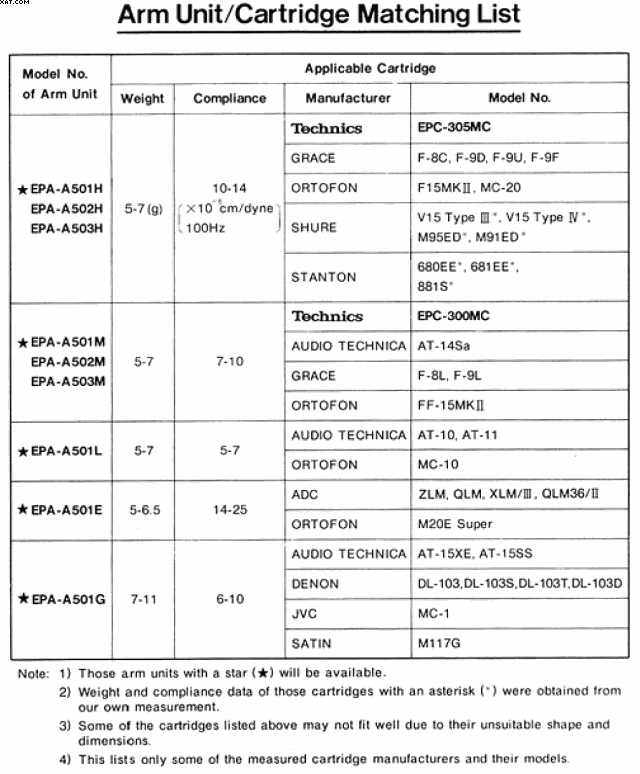

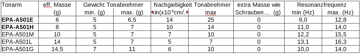

    vielen Dank für die Liste. Weight und Compliance beziehen sich wohl auf das/die Tonabnehmersystem(e).
    Wie gesagt ich habe fast nichts zu den Tonarmen gefunden.
    Der EPA-A501E scheint mehr für leichtere System / höhere Nadelnachgiebigkeit ausgelegt, der EPA-A501H für schwerere / steifere Systeme.
    Gibt es auch noch eine Tabelle, aus der die effektive Tonarmmasse der Arme hervorgeht?

    ... da hab ich doch glatt noch was brauchbares zu den effektiven Massen gefunden (siehe unten rechts :)):
    Anhang 73300
    Ich dachte eigentlich diese Info gäb's gar nicht ... :prost:
  • 11.02.2024, 14:57
    ThomasF
    Wunderbar!
    Winfried, danke für Unterlage.
    Habe die Zahlen mal in eine Tabelle eingegeben:
    Anhang 73306
    Da gehen noch viele weitere Parameter in die Rechnung ein, aber für eine erste Orientierung reicht es.
    Für die, die selber rechnen wollen siehe Anhang.

    Für das EPA-501H könnte somit das AT33PTG/II als Empfehlung von Dir gut passen.

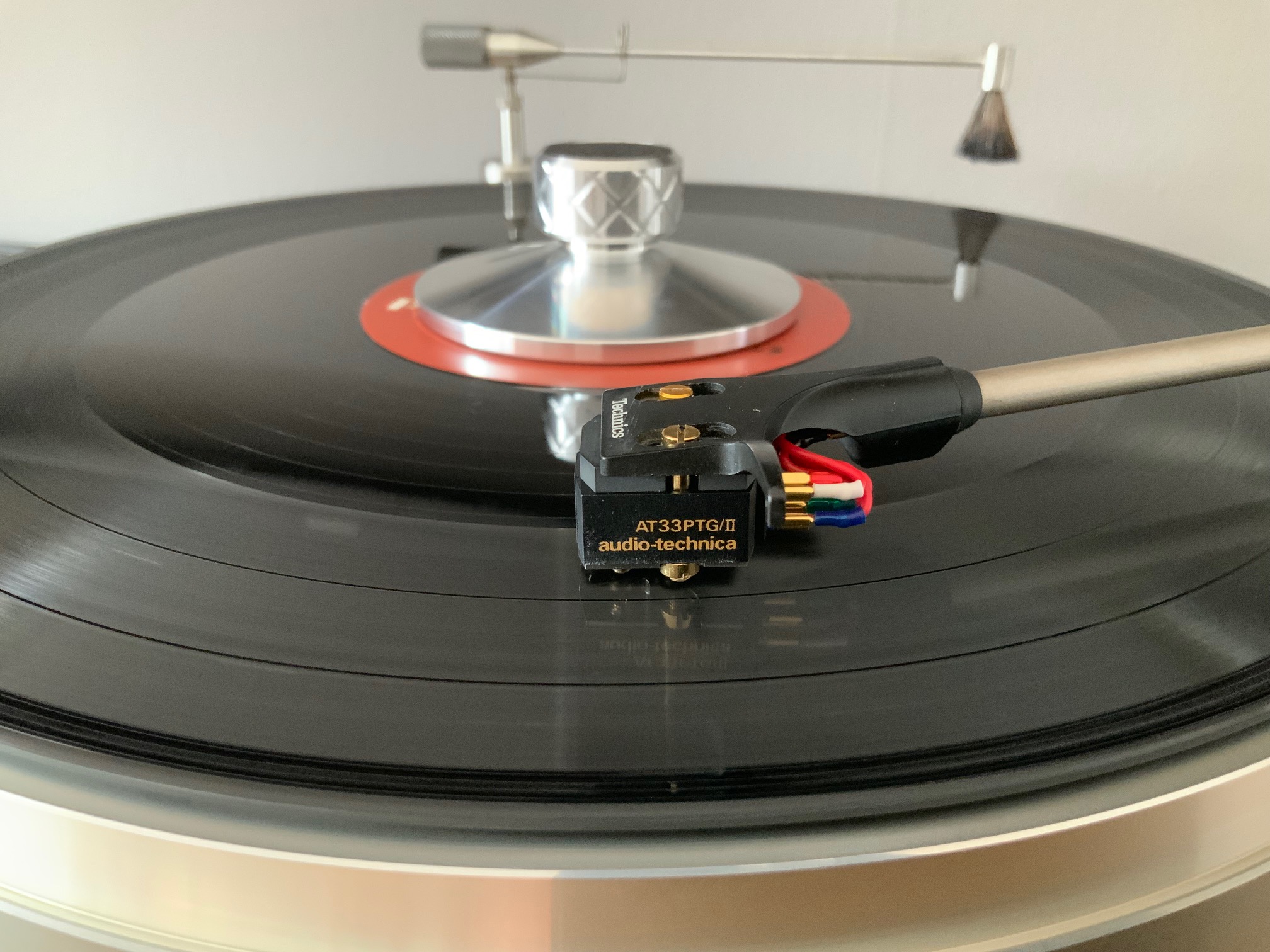

    EPA-501H mit AT33PTG/II
    wir haben den EPA-501H mit dem AT33PTG/II bestückt.
    Das AT33PTG/II ist mehrfach nach Schablone eingestellt, Kabel im Tonarm nachgelötet und LPs gereinigt. Da wir keine Erfahrungen mit einer Einspielzeit haben, bleibt zu hoffen, dass Stimmen, die aktuell nach 10 LPs noch unsauber wiedergegeben werden, klarer in der Abbildung werden.
    Im Netz wird von bis zu 100h Einspielzeit gesprochen.
    Anhang 73368

    Welche Schablone habt Ihr genommen?
    Vielleicht ist mein Bemerkung ja "trivial", aber das EPA-500 Tonarmsystem hat 250mm effektive Tonarmlänge mit 15mm Überhang. Weil ich keine passende Schablone hatte, habe ich mir eine nach Technics Spezifikation der Nulldurchgänge bei 62mm und 117mm selbst konstruiert und die funktioniert bisher mit meinen Systemen sehr gut.
  • 18.02.2024, 07:55
    Hallo Winfried,
    auch die wildesten Berechnungen gehen vorher von Annahmen aus und sind immer ein Kompromiss, die reine absolut optimale Formel gibt es nicht.
    Wenn ett löppt is doch alles jut:).
    Jetzt noch ein wenig mit der Auflagekraft und der Tonarmhöhe spielen........
    Wichtig, einfach Platte drauf und genießen.:prost:

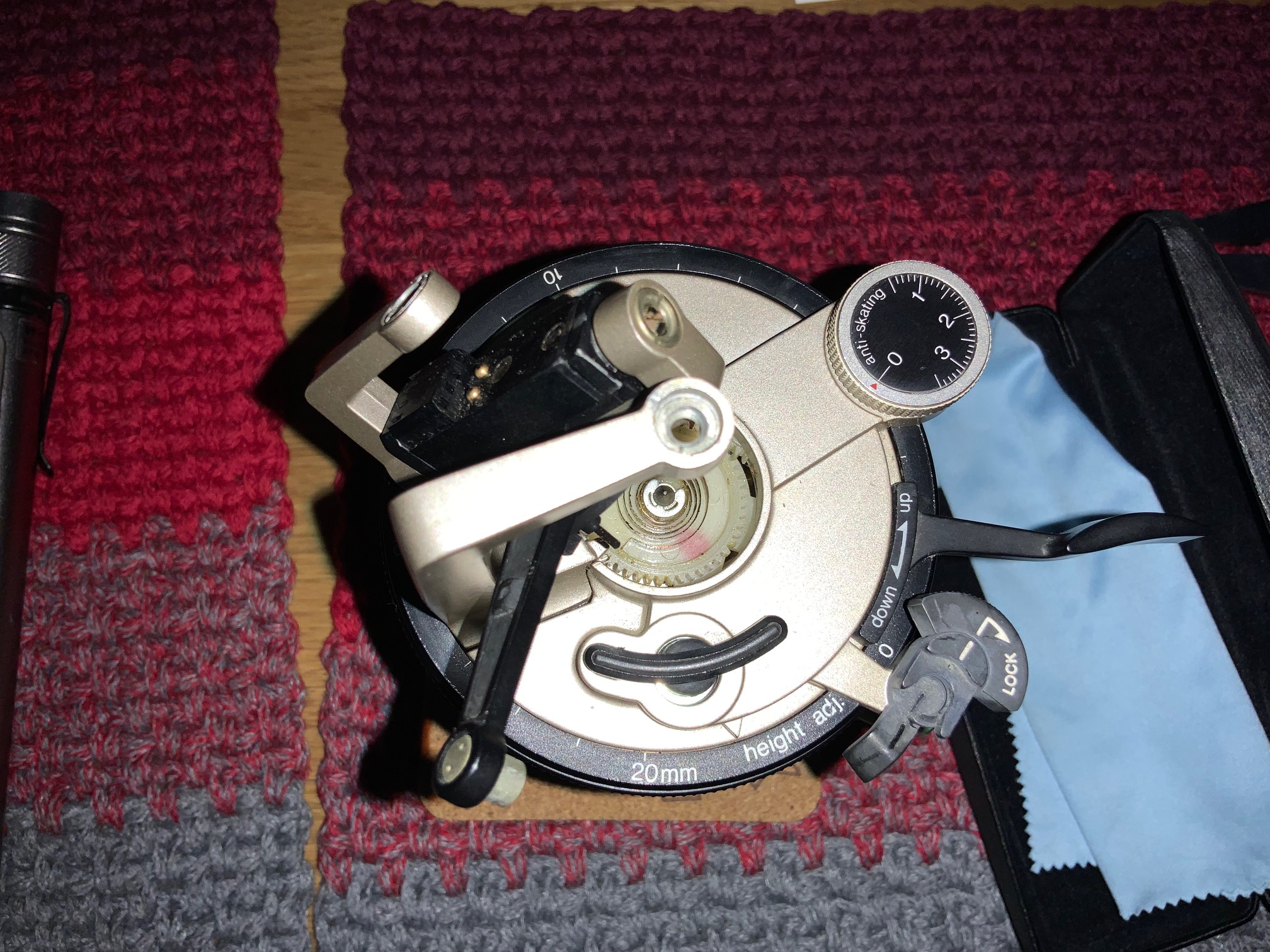

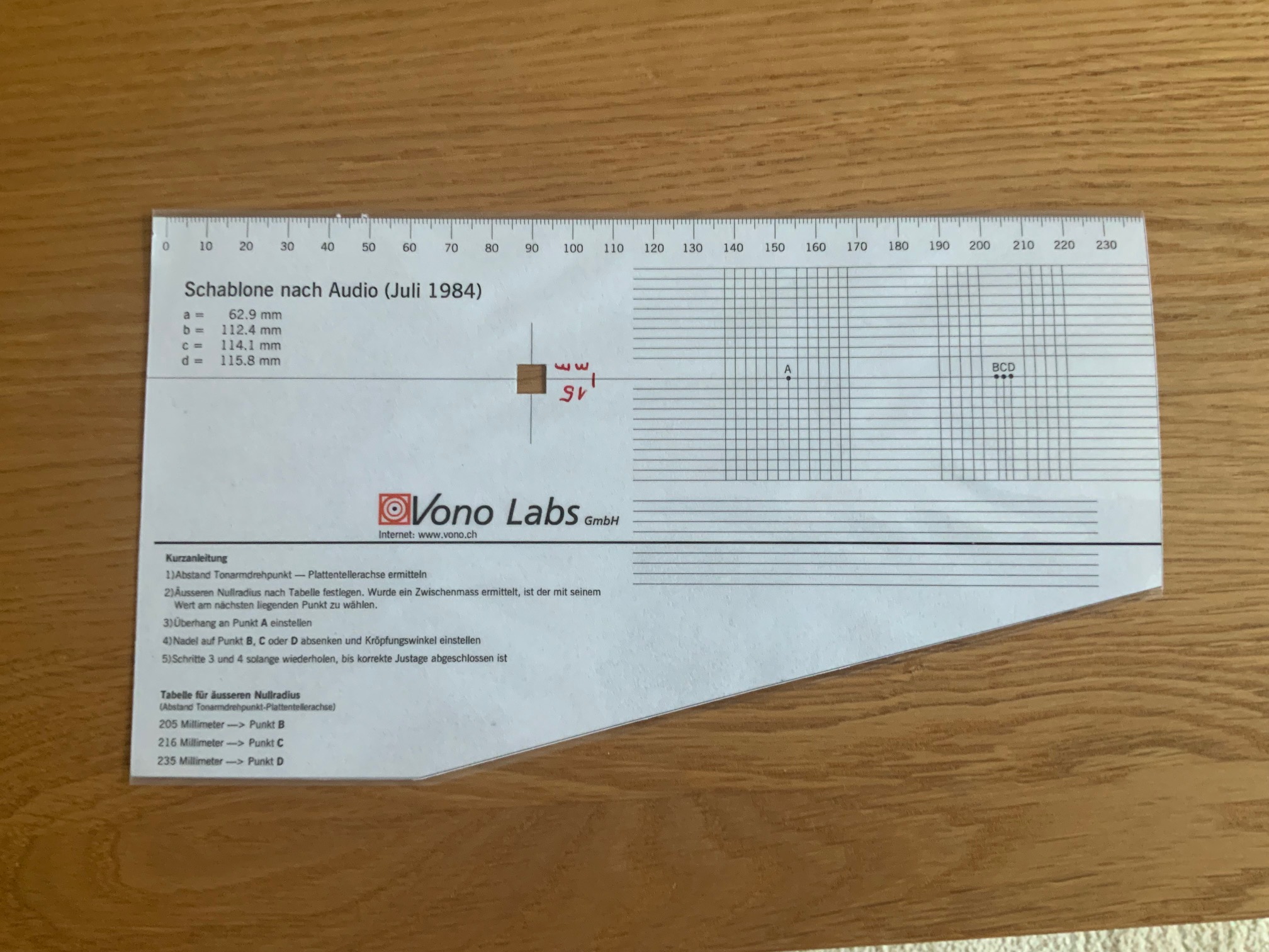

    Schablone
    die Schablone ist folgende:
    Anhang 73369
    15mm Überhang hatten wir in die Schablone eingezeichnet. Frage: Diamant- oder Headshellende-Abstand?

    dipoluser
    Nachtrag,
    nochmals die Schablone bemüht und den Überhang (Punkt A) so verändert, dass die Lotrechte Headshellende = Diamant entspricht und die Bleistifftmine parallel zu die Schablonenlinen steht. Weiterhin natürlich im Punkt D entsprechend.
    Stimmen klingen weiterhin suboptimal.
    Mit dem AntiScating spielen wir momentan zwischen AntiScating = 1 bis 0,7 * Auflagegewicht
    Da es ja reichlich regnet, haben wir Zeit uns der schrägen Musik hinzugeben :confused:

    Hallo ihr Beiden :)
    Also mal "Butter bei die Fische":
    1. Wir haben beim EPA-500 immer 250mm vom Tonarmdrehpunkt bis zur Diamantspitze einzuhalten (das ist die effektive Tonarmlänge!), der Diamant beschreibt also einen 250mm Kreisbogen um die Tonarmachse.
    2. Der Überhang (also der Abstand von der Tellerachsenmitte zur Diamantspitze) muss 15mm sein.
    3. Dadurch ist ein nominaler Abstand zwischen Tellerachse und Tonarmachse mit 235mm gegeben.
    Schauen wir auf Eure Schablone, ich lese dort:
    Tabelle für äusseren Nullradius
    (Abstand Tonarmdrehpunkt Plattentellerachse)...
    ...235 Millimeter --> Punkt D...
    Siehe 235mm oben ;)
    Ich schlage vor die Einbaumaße des Tonarmes entsprechend Obigem genau zu kontrollieren, gegebenenfalls zu korrigieren und dann die Überhang / Punkt A / D Justage zu machen.
    Weiterhin könntest Du natürlich die Nulldurchgänge nach Technics EPA-500 Spezifikation bei 62mm und 117mm von der Tellerachsmitte auf der Schablone markieren und danach justieren.
    Letztlich macht mir noch das Lagerspiel Sorgen. Ein Mechanikfachkundiger hat mir mal ein Werkzeug mit konzentrischen Schlitzschraubendrehern gefertigt, mit dem ich das Lagerspiel feinfühlig einstellen konnte.
    Vielleicht hilft das ja weiter. Viel Erfolg! :built:

    dipoluser
    Lernkurve
    vielen lieben Dank für die vielen Hinweise.
    Wir haben heute nochmals alle wichtigen Parameter vermessen und geprüft.
    Auch die Azimut-Einstellung durch lösen der Schrauben am Tonarm verdreht und wieder Lotrecht eingestellt. Da wir nur ein einfaches Geodreieck besitzen, haben wir heute ein geeigneteres Messwerkzeug bestellt, da mit der Azimut-Prüfung auch die Verzerrungen geringer wurden.
    Auch Antiskating verstehen wir nach der heutigen Testphase besser und belastbarer.
    Somit zeigt die Lernkurve langsam nach oben
    Elke und Michael

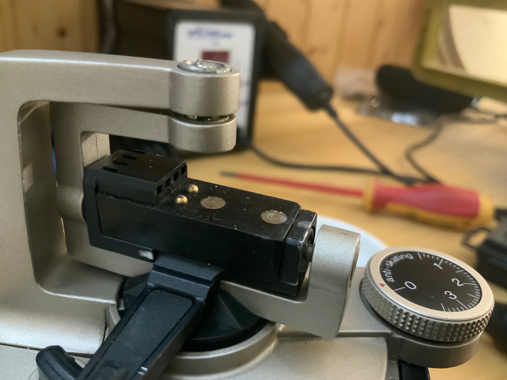

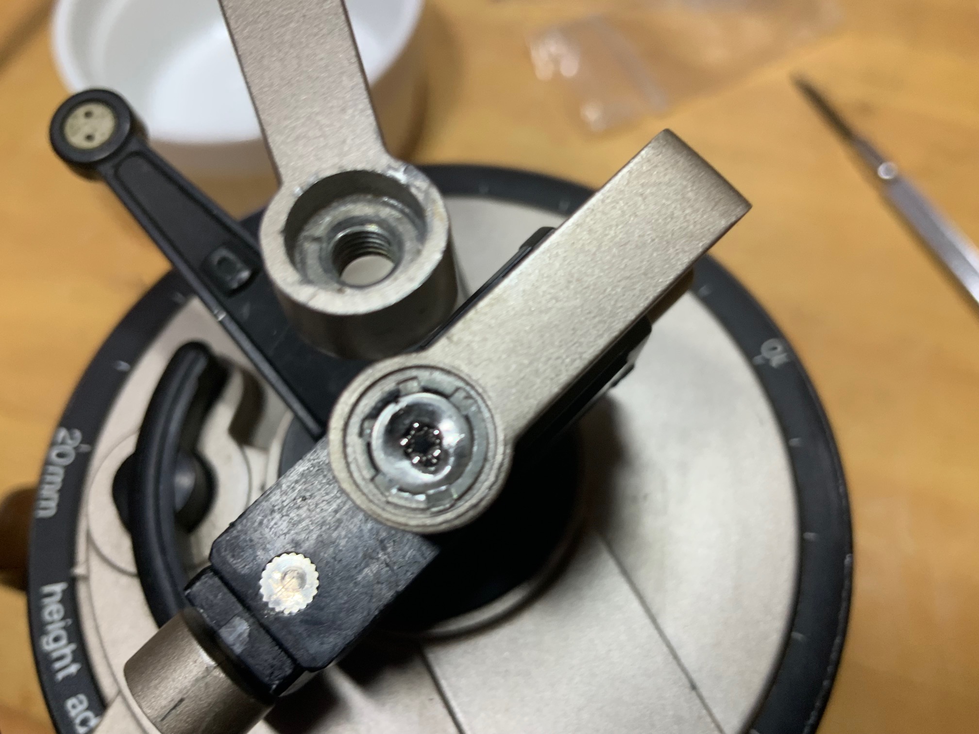

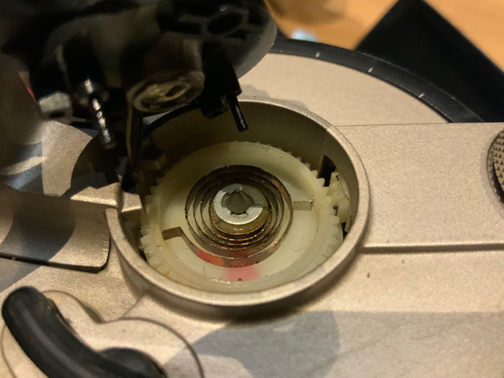

    Unteres Lager am EPA-B500
    Moin aus Garbsen,
    wir haben uns gerade dem unteren Lager "angenommen". Nach der Demontage des oberen Gewindestiftes und "Konterring" und kippen des Tonarhalters, war der Blick frei auf die Spiralfeder und der unteren Lagerspitze. Weiterhin lag in dem Kunststoff-Getrieberad unter der Feder eine 1,15mm Kugel. Eine zweite klebte an dem Fett an der Spiralfeder.
    Vermutung: Es sollten sicherlich mehr als zwei Kugeln sein. Wo die anderen Kugeln sich befinden könnte eine vollständige Demontage des des Halters zeigen. Soweit wollten wir aktuell nicht gehen. Kugeln lassen sich bestimmt bestellen.
    Hier ein Bild des unteren Lagers:
    Anhang 73380
    Wie sollte denn grundsätzlich das Lager korrekt aussehen?
    Elke und Michael
  • 20.02.2024, 17:49

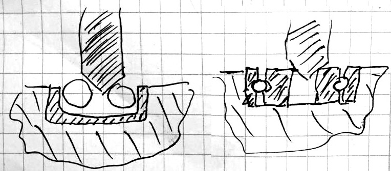

    ich hatte so einen Arm noch nie, habe den also noch nie montiert. Wie sieht denn das Gegenlager aus? Nach dem Foto sehe ich eine nicht übliche Lagergestaltung.
    Nach eurem Bild ist das für mich eine Mischung aus Gleit- und Wälzlager, d.h. die zwei Kugeln sitzen auf einer Seite in einer konischen Muldenführung so dass sie den Schaft an die gegenüberliegende Wandung drücken, um das Spiel zu minimieren. Der Lagersitz ist nur für zwei Kugeln vorgesehen.
    Wie sieht dann das Gegenstück aus?
    Ihr seit mutig:rolleyes: und ohne noch mehr Fotos ist es schwer durchs www. konkreteres zu schreiben.

    dipoluser
    Hallo Kalle,
    hier das Photo vom Gegenlager:
    Anhang 73381
    Gerade haben wir 1,2mm Kugeln bestellt (Si3N4)
    Grüße aus Garbsen
  • 20.02.2024, 18:57
    Vielleicht noch ein Foto von der Achse, so macht das für mich keinen Sinn.

    Hallo Kalle,
    das obere und untere Lager besteht aus einem Spitzkegel und einem Gegenkonus. Beim Gegenkonus scheinen die Kugeln herausgerutscht zu sein (Gewalteinwirkung des Vorbesitzers???). Vergleiche mit einem einfachen Tretlager einer Fahrradpedale, bei dem die Kugeln in einer Halbschale mit Fett liegen, sind wohl am passenden.
    Hier das Photo des oberen Lagerstiftes mit Schlitzmutter:
    Anhang 73382
    Und hier ein weiters Photo zur Gesamtansicht:
    Anhang 73383
    Grüße und einen charmanten Abend
    Elke und Michael
  • 20.02.2024, 19:22
    dipoluser
    ... die runde Schlitzmutter war bereits so wie auf dem Photo zu sehen. Wir haben das passende Werkzeug zum Lösen dieser Verbindungsart :)

    HifiHaven
    ... hier haben wir im Netz etwas Passendes gefunden:
    https://hifihaven.org/index.php?thre...g-repair.6173/
    Die Anzahl der Kugeln sind uns noch nicht klar
  • 20.02.2024, 20:56
    ThomasF
    Lager Tonarm
    Oje,
    das sieht nicht gut aus!
    Da gehören mindestens 3 Kugel oben und unten rein, aber meist so viele wie im Kreisradius (die Pfanne) dicht an dicht passen.
    Das mit Si3N4 würde ich lassen, die Kugeln halten vielleicht ewig, der Rest (Spitze/ Pfanne) aber nicht. Gehärtete und geschliffene Stahlkugeln wären das Mass.
    Die "Uhrfeder" ist für das Antiskating.
    Ich würde ja sagen kommt vorbei, aber ich bin am nächsten Wochenende unterwegs.
    Drück die Daumen.
  • 20.02.2024, 21:45
    dipoluser
    Hallo nochmals,
    die Weichmetallschalen für die Lagerkugeln konnten wir leicht zurückbiegen, so dass die Kugeln eingelegt werden können. Mit einem noch zu fertigenden Holzschaber wollen wir dann die Kugeln durch andrücken der Lagerschalen leicht fixieren. So die Theorie!
    Die Kugeln haben 30 Tage Lieferzeit. Wir suchen alternative Metallkugeln in 1,2mm Durchmesser.
    HiFi Haven hat die Keramik-Kugeln wohl in der Anwendung: https://hifihaven.org/index.php?thre...g-repair.6173/
    Elke und Michael
  • 21.02.2024, 06:46
    bei Klappmesser werden oft Edelstahlkugel verbaut, also eventuell in Messermacher Shops suchen. Beispiel:
    https://www.schanz-shop.de/de/messer...er-1-2-mm.html
  • 21.02.2024, 08:36
    dipoluser
    Danke für den Tipp. Sind bestellt😃
  • 22.02.2024, 15:21
    ThomasF
    Zuerst: Ich mag diese Lager nicht
    Moin aus Garbsen,
    Das vergrößerte Bild:
    Anhang 73418
    Ich sehe da eine total verbogene "Deckscheibe".
    Wie es darunter aussieht...?

    Zurück warum ich die Dinger nicht mag:
    Diese Lager sind oben / unten und rechts / links verbaut und ohne Vorrichtung (Hilfsmittel: Fett oder Öl) fallen dir die Kugel spätestens beim Umdrehen auf die andere Seite immer raus.
    Fett oder Öl helfen da zwar, aber die Reibung ist dann natürlich höher.
    Ein informativer Link:
    http://www.hifimuseum.de/die-tonarmlager.html
    Meine Erfahrungen habe ich nicht mit den Duals gemacht, sondern mit den PEs von der anderen Straßenseite. Egal, das ist Horror.
    Wen ich heute noch mal vor so einer Herausforderungen stehen würde, dann würde ich diese "reibungsarmen" Spitzen/Kugellager ersetzen.
    Der Aufbau sieht ja wie folgt aus:
    Anhang 73417
    Links ist die Ausgangssituation, rechts mein Überlegung.
    Vorteile meiner Lösung:
    - Kein Kugelstress.
    - Bei Verwendung eines Keramik-Lagers auch ohne Fett/Öl nutzbar (= reibungsärmer) und kann ja auch nicht rosten,
    Solche Kugellager gibt es z.B. hier (selber aber bisher nicht getestet):
    https://shop-rc.causemann.de/Keramik...2-MR-52-C-open
    Und jetzt die anderen Experten
  • 22.02.2024, 16:16
    dipoluser
    Hallo Thomas,
    danke für die Photos. Damit haben wir einen besseren Eindruck gewinnen können.
    Heute sind die Kugeln eingetroffen. Wir haben uns eine kleine "Elle" aus Hartholz gefeilt, um das Weißbleche noch besser zu richten.
    Sollte der Reparaturversuch scheitern, hatten wir auch Deine Kugellagervariante überlegt. Gestern hatten wir vergebens nach 5,60mm Lagerdurchmesser, Höhe ca. 2mm - 2,5mm gesucht.
    Der Markt bietet zum Beispiel (in mm): 2 x 5 x 2; 3 x 6 x (1,5 -2,5) und weitere an. Somit nur 5mm, 6mm oder 6,35mm im Außendurchmesser. Innendurchmesser und Höhe in diversen Maßen.
    Grundsätzlich heißt es dann die Basis weiter zu zerlegen, die eingebauten Lager zu entfernen und die beiden Lageraufnahmen auf 6mm zu vergrößern oder ein 5mm Lager mit eingedicktem Epoxi-Harz zentrisch zu verkleben, bzw. eine Hülse 0,3 mm Wanddicke zu fertigen. Wir haben noch selbstklebende Alu-Folie aus der ein 5mm Lager aufgedickt werden könnte. Alternativ auch kleine Blechstreifen mit 0,3mm Dicke nutzen.
    Findungsprozess für Plan B ist somit gestartet.
    Hier ein Video: https://m.youtube.com/watch?v=SptRKb...IGJlYXJpbmc%3D
    Heute beginnen wir mit Plan A, Reparatur mittels der preislich vergoldeten Kugeln.
    Elke und Michael
