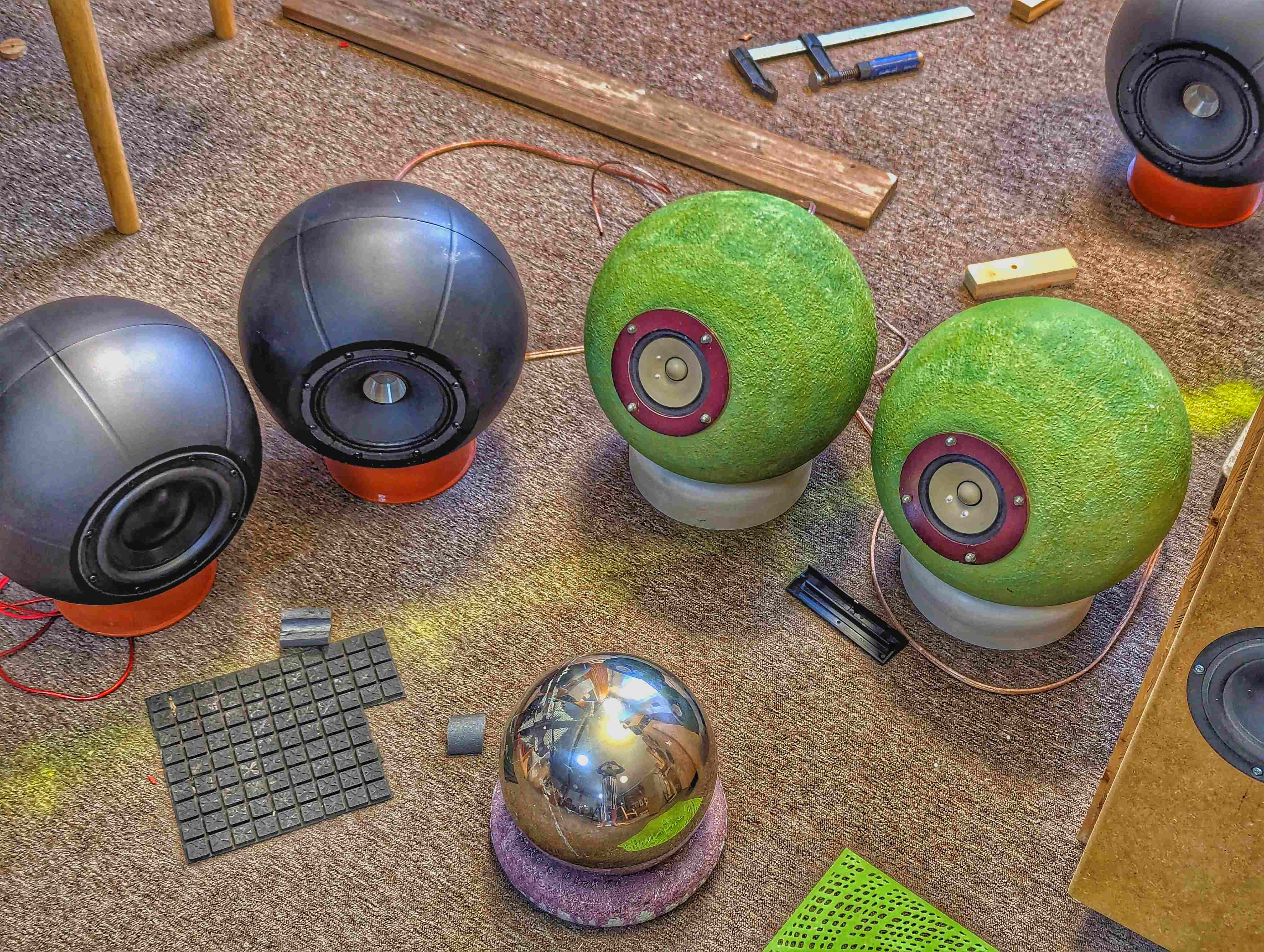

    Kluge Kugel
    Aber mir ist auch unklar worauf es Dir mehr ankommt. Kugelförmige Abstrahlung oder Kugelförmige Optik.
    Die Optik ist ja nicht nur Optik. Aber bei den meisten wird eine simple 2-Wege-Box in der Kugel versteckt. Mir ginge es schon um einen Rundumstrahler. Die befürchteten Keulen würde ich einmal ignorieren ....
    Meine Kugeln sind alle nur kugelförmige Gehäuse:
    Anhang 73192
    So stelle ich mir die 3D gedruckte Kugel in etwa vor:
    Anhang 73193
    Anhang 73194

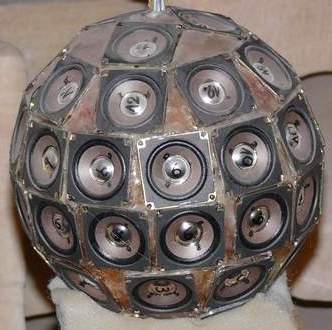

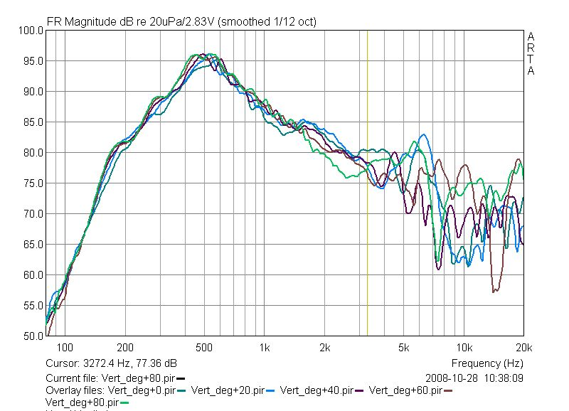

    So einen ähnlichen Kugellautsprecher haben wir 2008 - allerdings für einen ganz anderen Zweck - bei Visaton im RAR gemessen:
    Anhang 73197Anhang 73198

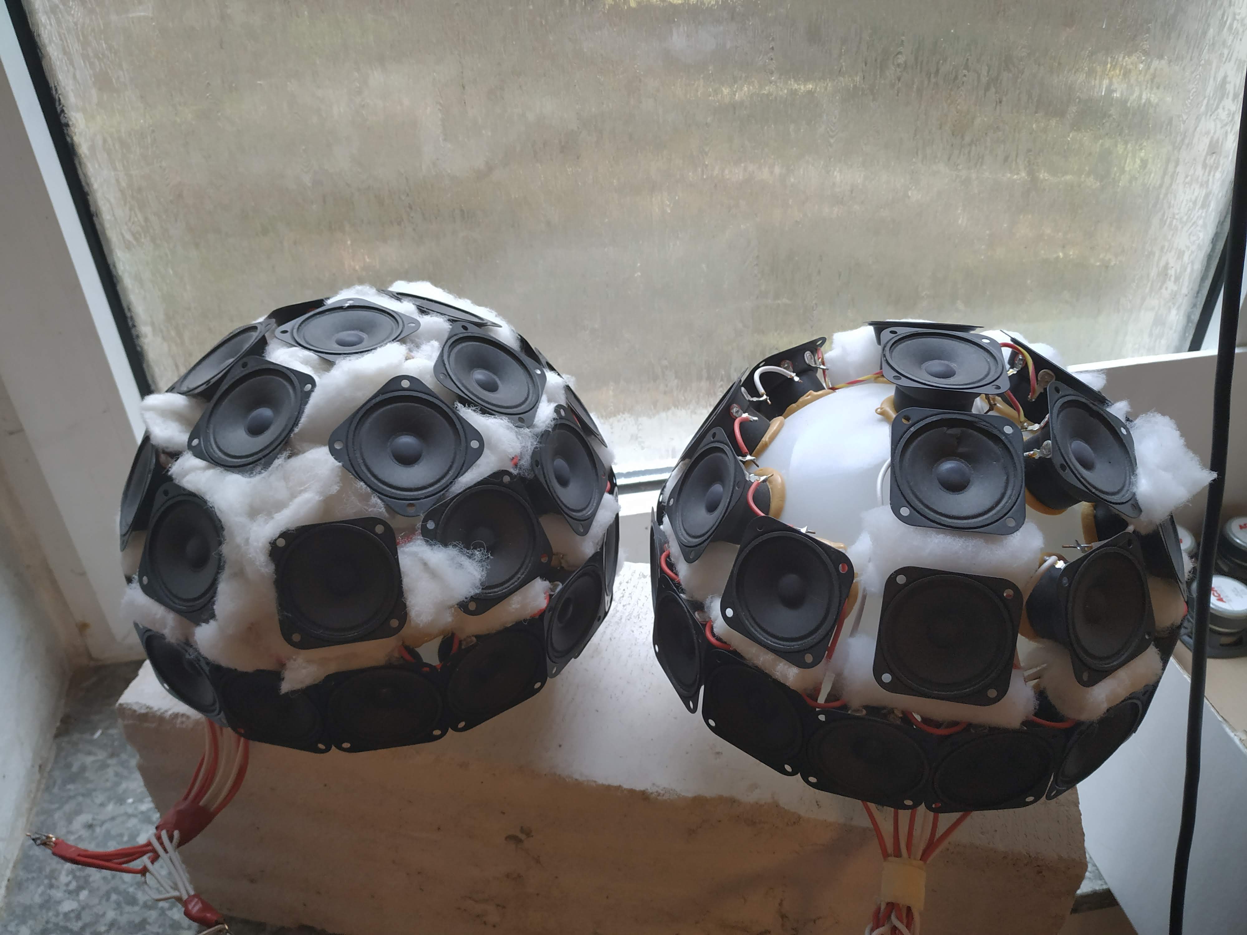

    Ich vermute das Ding wurde für Nachhallmessungen gebaut. Sehr schön auch die Messungen. Erst addieren sich alle Schallquellen, dann addieren sie sich zunehmend schlechter und am Ende bricht es auf in Keulen.
  • 31.01.2024, 12:50
    ente
    ... so ähnlich. Wir haben damals nach einer potenten "Punktschallquelle" für die Abnahme von Halbräumen in China gesucht. Der Kugellautsprecher lag bei Visaton irgendwo im Lager und wurde spaßeshalber mit gemessen.
    Heinrich

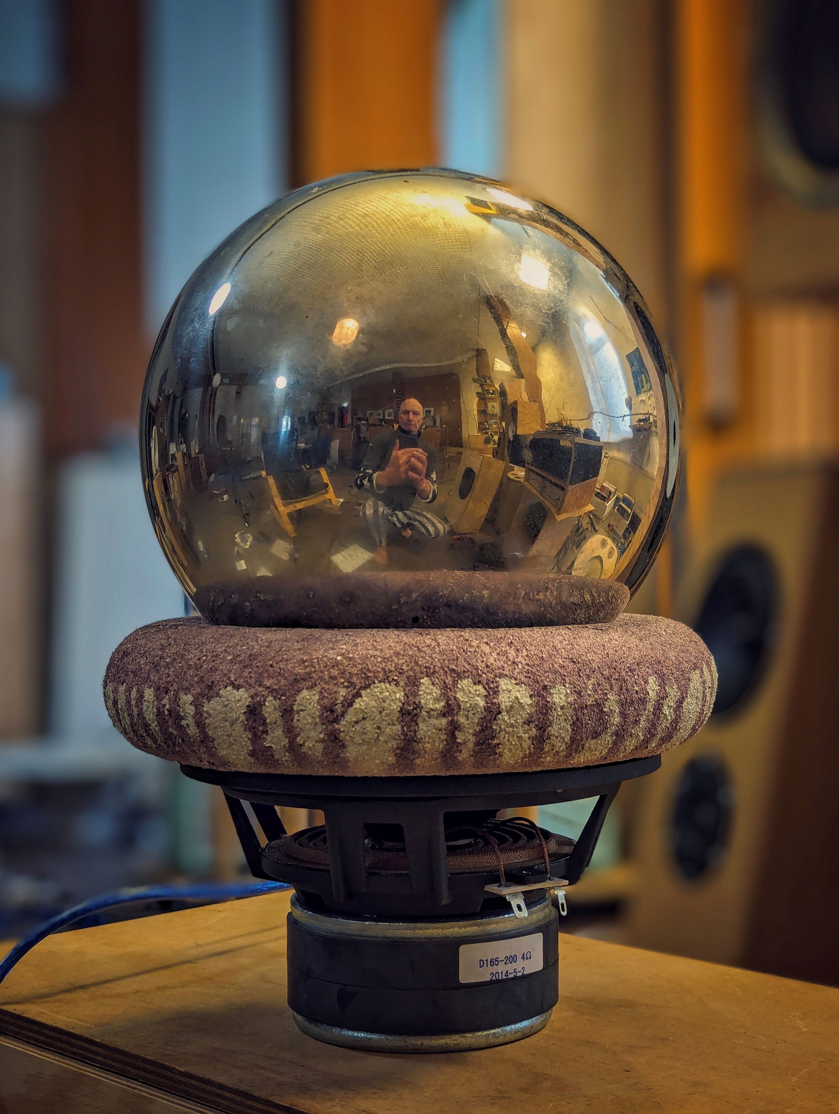

    Hier waren Kugel und Linie gleichzeitig Gegenstand meiner "Untersuchungen". Ich liess mir damals 200 Stück der 0.50 Euro HT von Pollin ins Haus liefern.
    Anhang 73205
    Und ja, der günstige Reckhorn-Tieftöner war (ist) das Nonplusultra, was man für 34 Euro bekam.
    Anhang 73206

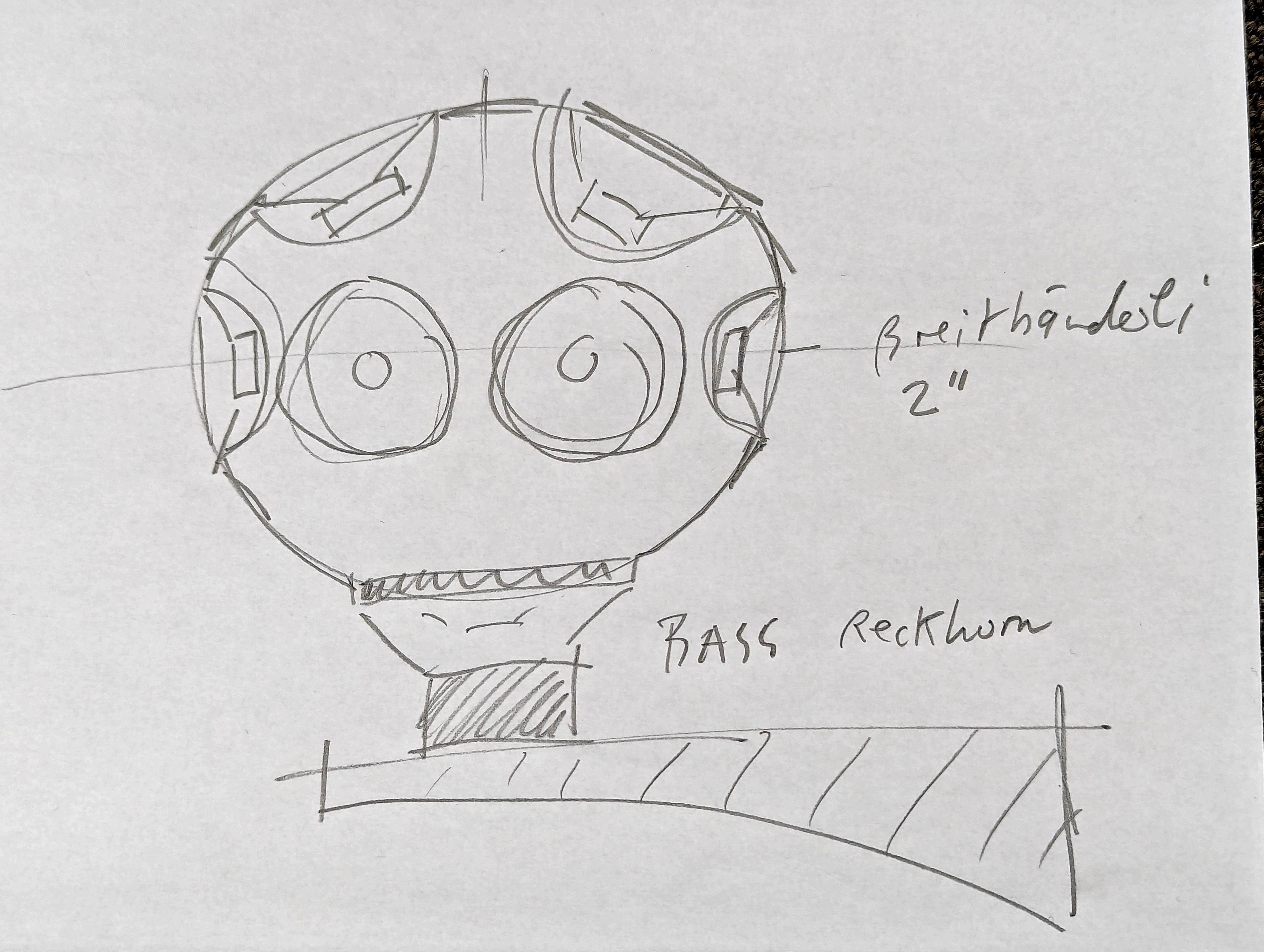

    Neu,aber so: KLUGEL
    Natürlich ginge mir es um eine Neuinterpretation. Und zwar so:
    Anhang 73257
    Bandpass bis 400-600. Säule/Kugel je ein Volumen
    Ein 4fach LineArray gegn die Hörschaft
    4 hinten rum für die BoseIndirektion
    3 Zöllerli BB
    Bass Herr Reck 165
    Kugel (KLUGEL) wird Drei DE gedruckt.
    Montiert, dupliziert, Fertig.
    Noch Fragen?
    (Ich machs nicht, weil ichs nicht kann)
