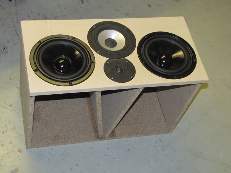

Entwirrung: Meine Al 130 (3 Stück) habe ich schwarz lackiert, Weil es besser zu Ahorn bzw Eiche passt.
Danke fürs Entwirren ... Lackiert? Einfach nur mit der Spraydose? Sieht jedenfalls ordentlich aus. Gummisicke abgeklebt?
Sicke mit Pappring abgedeckt. Auto - K - Spray seidenmatt. Bei Gehäusen würde ich aber nach dem Farbspray noch Klarlack auftragen, Glanzgrad wie gewünscht.
