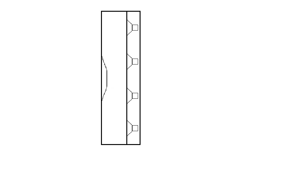

    baulich ist das imho ein Bandpass mit PM statt Port - ich musste erstmal Deine Bilder und Beschreibung verstehen.;)
    Anhang 72539
    Durch das sehr kleine Volumen der 4x 15er hast Du vermutlich eine Druckkammer gebaut.....
    Bass Druckkammertreiber.:D
    Impedanzmessung würde mich auch interessieren.:prost:

    auf deiner Zeichnung müsste die PM rechts auf der Schallwand im 2l Abteil sitzen. Das große 50l Volumen links ist geschlossen.

    klar, kann man auch als einseitig ventilierten Bandpass mit sehr interessanter Abstimmung betrachten. ;)
  • 30.11.2023, 10:21
    newmir
    Genau so sehe ich das, Rainer .... aber noch raten wir ja wie es wohl wirklich aussieht.
    Alles nach innen .???..... da bin ich jetzt aber gespannt wo die 25 Hz herkommen
  • 30.11.2023, 10:46
    ton-feile
    Hi Michael,
    naja, die 25Hz sind die andere Frage.
    Bei der starken Koppelung von PM und TMTs durch das klitzekleine Volumen der ventilierten Kammer kann ich mir das ganze kaum als Bandpass vorstellen.
    Da müssten ja die TMTs und die PM im Bass fast in Phase sein, wenn die PM nicht richtig sackschwer ist und dann wäre das insgesamt ein seeehr breitbandiger Bandpass.
    Deshalb fällt mir die Vorstellung leichter, die drei TMTs und die PM als "neuen" Treiber zu betrachten, der auf ein geschlossenes Gehäuse arbeitet.
    Viele Grüße :prost:
    Mir fiel dann ein das man das in BassCad mal durchrechnen könnte .... Hat mich weniger als eine Minute gekostet ...ich bastle halt nicht so gerne.
    Irgendwann habe ich aber mal was parallel zu den Simulationen mit BassCad gebastelt (doppelt ventilierter Bandpass) und war ganz zufrieden mit der Genauigkeit.
    Also ich tendiere ja immer noch zu Karstens Bandpasshypothese: Ich habe hier mal vier Mivoc WPT138 als aktive Treiber genommen und das wäre der Vorschlag von BassCad dazu.
    Anhang 72558
    Dann habe ich das Reflexvolumen auf 50 Liter gesetzt.
    Anhang 72559
    Das liefert dann tiefere Frequenzen .... allerdings nur für einen Ton ....
    Man müsste jetzt auch das kleine Volumen vergrössern, damit das Gebilde ein bischen breitbandiger wird (viel besser wird es nicht).
    Jedenfalls habe ich die vier Mivocs dann in ein 2 Litergehäuse eingebaut.
    Anhang 72560
    Immer noch tief (dank des 50 Liter Gehäuses) aber immer noch sehr schmallbandig. Der Wirkungsgrad wird immer kleiner bei kleinerem Volumen.
    Dann ist mir eingefallen ....sowas habe ich doch sogar mal bessesen: Logitech Z4 2.1
    https://www.youtube.com/watch?app=desktop&v=1CHvu_NH4dM
    Da hat Edison wohl schon vor einer Weile an Logitech geliefert ....:D. Im Ernst: Das Ding konnte ganz schön überraschend laut knallen (vorallem wenn man den winzigen Bass sieht). Aber es hat wohl auch seine Gründe, warum das selten für hochwertige Musikwiedergabe genutzt wird. Und Logitech hat da sicher eine ganz vernünftige Abstimmung hinbekommen.
    Du hast natürlich recht .... Mit einer schwereren PM (längeres Reflexrohr) käme man noch tiefer (Wirkungsgrad wird noch schlechter). Und mit etwas geeigneteren aktiven Tieftönern kann man auch noch tiefer kommen.

    bis auf das kleine Koppelvolumen sehe ich da höchstens eine zweite Gemeinsamkeit: Kann man machen, muss man aber nicht :rtfm: Mein OB-PM-Experiment ist mittlerweile entsorgt und ich gehe davon aus, dass dies hier früher oder später auch der Fall sein wird - auch wenn es den Erbauer aktuell glücklich und zufrieden stellt - und darauf kommt es doch letztlich an :prost:

    In Sonics Fall hat aber das geschlossene Volumen 50 Liter und das ventilierte nur 2 Liter.
    Wie geschrieben:
    Viele Grüße :prost:
  • 01.12.2023, 12:39
    newmir
    Da sind wir uns nicht einig ..... das habe ich anders verstanden. Falls da noch eine Klarstellung kommt, kann ich dazu auch noch eine Rechnung liefern.
    Falls Du recht hast, wäre das aus meiner Sicht aber einfach 4 TMT in CB. Die PM in zwei Liter davor ändert daran wenig/ist ein viel zu hoch abgestimmter Resonator.
  • 01.12.2023, 12:49
    ton-feile
    Hi Michael,
    Falls Du recht hast, wäre das aus meiner Sicht aber einfach 4 TMT in CB und die PM in zwei Liter davor ändert daran wenig/ist ein viel zu hoch abgestimmter Resonator.
    Ja, genau. :)
    Die PM und das Koppelvolumen würden (im Vergleich zu den TMTs alleine) nur die Güte und Membranmasse, sowie die Membranfläche erhöhen und geschätzt irgendwo ab dem Mittelton auch als Tiefpass wirken.
    Es wäre praktisch ein "neuer" Treiber, der auf ein geschlossenes Gehäuse arbeitet.

    SonicSL
    Ich hab da mal...
    ...was gekritzelt:
    Eingefügt aus der Bonbondose, damit die volle Auflösung erhalten bleibt.
    https://www.dropbox.com/scl/fi/5atdv...383d0ovm9&dl=0
    So erschließt sich hoffentlich eher das Gesamtkonstrukt.
    Und noch einmal möchte ich darauf hinweisen, dass ich weder Lorbeeren noch Ruhm oder anderes erwarte.
    Ich möchte lediglich teilen, was mein Hirn sich da zusammen gesponnen hat, und was bis jetzt dabei rausgekommen ist.
    Vielleicht bekommt ja jemand Lust, das Ganze handwerklich nachzuvollziehen, der anschließend auch mal ne Messung machen kann.
    Schönen Restsonntag!
    Nachtrag:
    Es wurde mangels Gerätschaft nix gemessen, sondern nach Gehör mittels Sinusgenerator ein Signal eingespeist, und auch bei o.g. 25 Hz kam noch deutlich vernehmbar etwas aus dem Bretterverhau. Mehr nicht.
  • 03.12.2023, 19:32
    newmir
    Also da kam erst der Hinweis, das es ja wohl ganz toll sei, wenn Du 25 Hz schaffst und dann noch der Vergleich mit Edison .... also für mich klang das nicht nach Bescheidenheit oder wenigstens realistischer Selbsteinschätzung. Erwarte ich auch garnicht unbedingt, aber wenn man so ankommt, dann sollte man wenigstens messen können und/oder ein bischen von der Materie verstehen. Und 25 Hz aus 62 Litern bei -x db ist jetzt nicht mehr so beeidruckend, das konnte man aber erst nach ein paar Postings von Dir verstehen und erst jetzt kann man verstehen was Du überhaupt gemacht hast. Ok, Rainer hat Dich immerhin schon früher verstanden.
    Ansonsten hast Du für mich jetzt vier TMTs in ein geschlossenes Gehäuse mit 62 Litern eingebaut .... das "funktioniert" sicherlich. Dann kommt (...warum auch immer .....) eine Passivmembran davor mit minimalem Volumen. Die macht fast nix ausser ein paar Verlusten und in mittleren Tonlagen macht sie die Sache eher schlechter als besser. Ich denke das Ding soll ein Subwoofer sein .... baulich ist es ein einfach ventilierter Bandpass, aber das bräuchte eine gänzliche andere Abstimmung.

    Hallo SonicSL,
    also ich sehe keinen Grund, den Thread zu löschen, nur weil es ein wenig Gegenwind gibt.
    Er ist interessant und sollte imO gerne weitergeführt werden.
    Schade, dass Du nicht messen kannst.
    Schon eine Impedanzmessung würde reichen, weil man dann Reso und Güte hätte.
    Damit wäre das Übertragungsverhalten im Bass eigentlich klar.
    Viele Grüße :prost:
