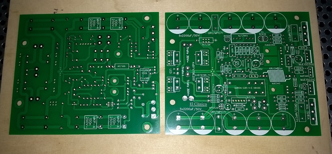

    Platinen und die meisten Bauteile sind da.
    Anhang 72466
    Die Platinen sind wieder super von JLCPCB.
    Es fehlen lediglich noch die Trafo.
    Schönes Wochenende Hartmut

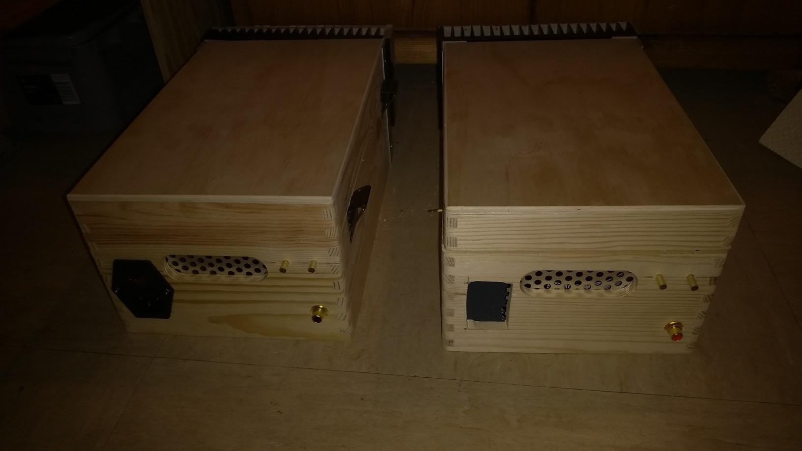

    Heute mit den Gehäusen begonnen.
    Anhang 72858 Anhang 72859
  • 30.12.2023, 07:25
    Kleinhorn
    Deine Gehäuse sind suboptimal, da aus Holz gebaut. Wenn aus Holz, kleide sie doch besser mit Alulochblech aus und leg den Schutzleiter auf das Metall. Holz entspricht nicht der Schutzklasse II, auch nicht wenn es trocken ist. Brennt vielleicht besser....als die geforderte Doppelisolierung.
    Von EMV und Brandschutz fang ich erst gar nicht an...
    Ich kann so etwas nicht wirklich nachvollziehen, muß ich auch nicht...
  • 30.12.2023, 08:52
    Wo ist eigentlich der Unterschied zu einem HYPEX (o.ä.) in einem Schlitz eines MDF-Kübels versenkt :rolleyes: ?
  • 30.12.2023, 09:37
    der Schutzleiter auf dem Montagebrett:denk: öh Montageblech:).
  • 30.12.2023, 10:13
    Kleinhorn
    Der Unterschied ist, dass zB die Hypex Fusion Plate Amps einen Schutzleiteranschluß besitzen und die Platte in die Schutzmassnahme einbezogen ist. Auf dem Bild kann man das nicht sehen, ich weiß aber, dass z B bei den SNT 400/180 und 400/400 ein Schraubloch mit dem Gehäuse verbunden sein sollte und der PE auch Verbindung mit dem SNT bekommt.
    Schutzklasse I halt. Hypex wird auch eine EMV Prüfung veranlasst haben.
    Toll finde ich es allerdings auch nicht, dass die Elektronik so offen ist. Ein Gehäuse aus Kunststoff mit ein paar Schlitzen wäre auch nett. Wie zb bei meinem Detonation Modul. Mivox, Mini DSp halen es auch so, kein Gehäuse, vermutlich zu Kühlzwecken.
    Auch bei Connex oder den Icepower Boards wird der PE mit aufgelegt, da Schutzklasse I. Also Metallgehäuse, sonst sinnfrei.
    Das Thema gab es ja schon öfter und es werden Beispiele angeführt wie alte Röhrengeräte und Verstärker. Da sollte man sich das genauer anschauen. Meist gibt es ein Ständerwerk aus Metall und innen oft Schirmungen, die vermutlich aus Alu bestanden. Als die Geräte gebaut wurden, wird man EMV noch nicht gekannt haben...:) Berührungssicher durch hintere steife Pappe...

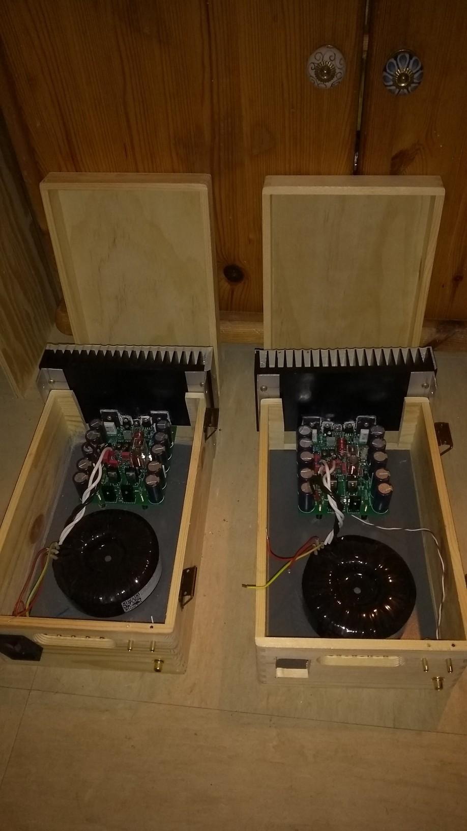

    Der Boden der Holzkiste hat eine 3mm Aluminiumplatte (Recycling vom Metallverwerter) bekommen, das wäre sonst auch nicht stabil genug. Diese Platte und alle von Außen zugänglichen Metallteile (Lüftungsbleche, Kühlkörper) liegen auf Schutzleiter (wenn es fertig ist).

  • 04.01.2024, 17:31
    dy1026u
    beide El Classico sind als Mono-Endstufen "eingekistet"
    Anhang 72906
    Die Baumarkt-Holzkiste mit Klappdeckel und billigem Pressholzboden hat einen stabilen 3mm Aluminiumboden als Verstärkung bekommen.
    Alle außen berührbaren Metallteile liegen auf Schutzleiter (nachgemessen) Ausgenommen, die Klappdeckelscharniere - die Schrauben sind so kurz, dass diese nicht in das Gehäuse ragen.
    Die Endstufen spielen beide auf und ich beobachte die Wärmeentwicklung, ob in den Deckel noch Lüftungslöcher müssen.
