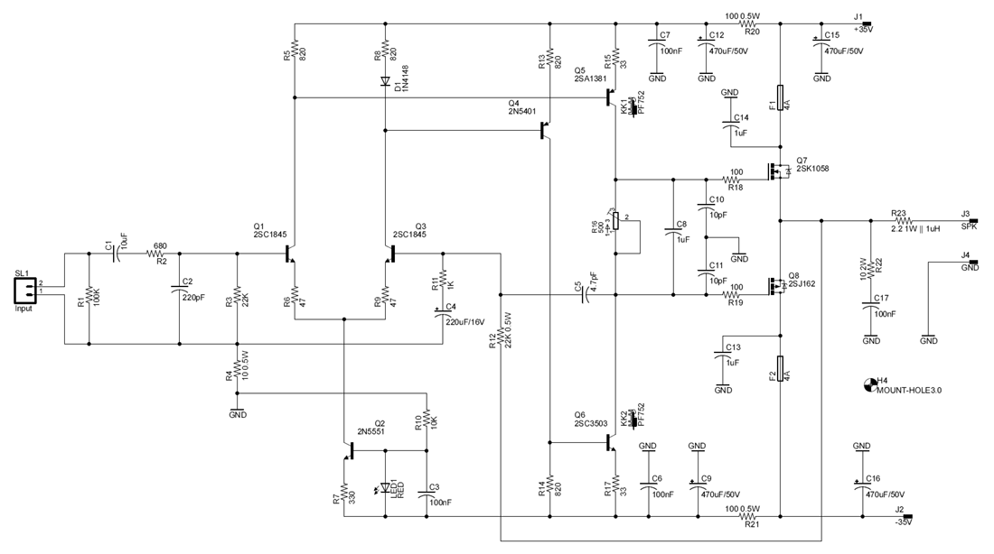

FX8
Ein Amp mit Lateral Mosfet 2SK1058/2SJ162 als Endtransistoren. Die werden nicht mehr hergestellt, Reneas bietet Ersatz oder man findet die als NOS bei Ebay.

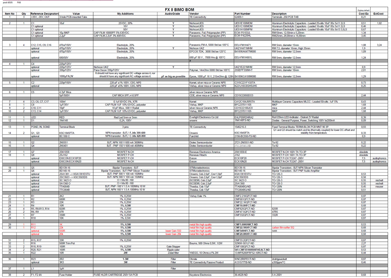

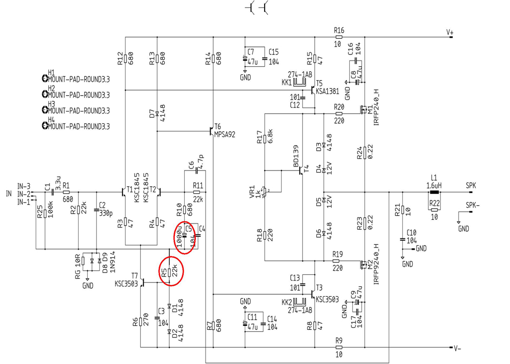

Der ursprungliche Schaltplan vom Spender, APEX, wurde überarbeitet und Bimo hat eine Modifikation erdacht, gemacht. Prasi hat das Platinenlayout erstellt.
Anhang 72316 Anhang 72315Anhang 72317 Anhang 72330
Die Besonderheit ist, das der Amp mit 100 mA Ruhestrom läuft als ClassAB, aber auch mit 1,2 A als ClassA betrieben werden kann. Das wird natürlich ordentlich Kühlung benötigen. Bei 100 mA sollte ein Kühlkörper von 0,9 K reichen. Die Leistung beträgt ca 60 Watt an 4 Ohm.Der Klang soll sehr ausgewogen, präzise, sein, Im Bassbereich nicht ganz so druckvoll wie beim Nächsten. Hier mehr Bilder und Daten https://www.diyaudio.com/community/t...mo-mod.404507/

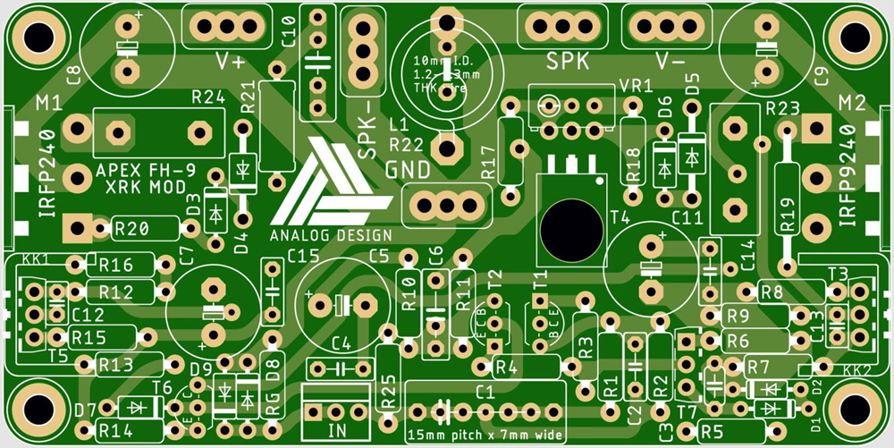

FH9 XRK Mod

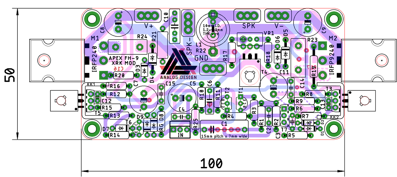

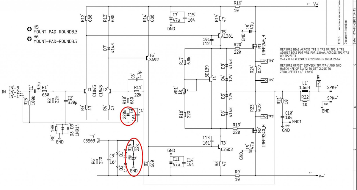

Wie beim FX8 auch hat Bimo sich den Schaltplan vorgenommen und modifiziert. Prasi gestaltete das ungewöhnliche Layout Anhang 72318 Anhang 72309 Anhang 72310Anhang 72319
Bei dem Ding gibt es 2 Varianten. Einmal "normal" wie zu sehen, dann mit Led, als, ich vermute Mal, Konstantstromquelle. Sieht man in den Schaltplänen. Die LED kann auch nachträglich eingebaut werden. Dann ändert sich die Schaltung um R5 und der Kondensator 1000 µf 16 V wird durch 220µf ersetzt.
Dieser Amp soll sehr ausgezeichnet klingen, druckvoll im Bass und sonst sehr ausgewogen. Das Teil nennt sich dann XRK Mod, um auch den Amerikaner zu erwähnen. Ruhestrom 100-170 mA. Die 100 mA sollten reichen als normaler Wert.
Anhang 72312

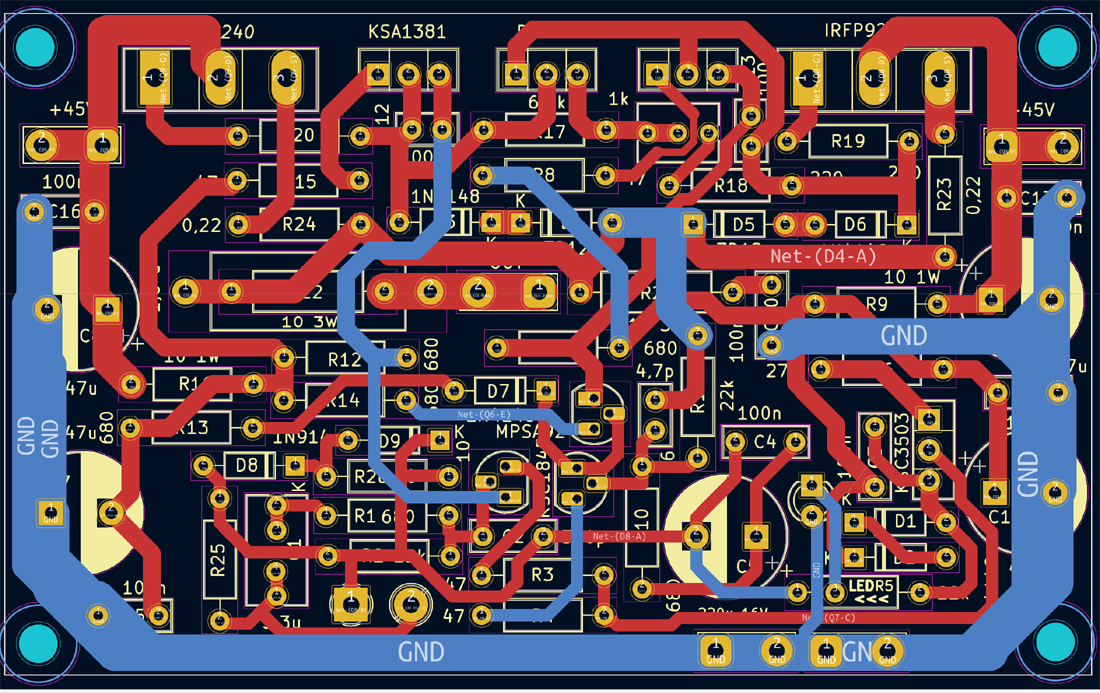

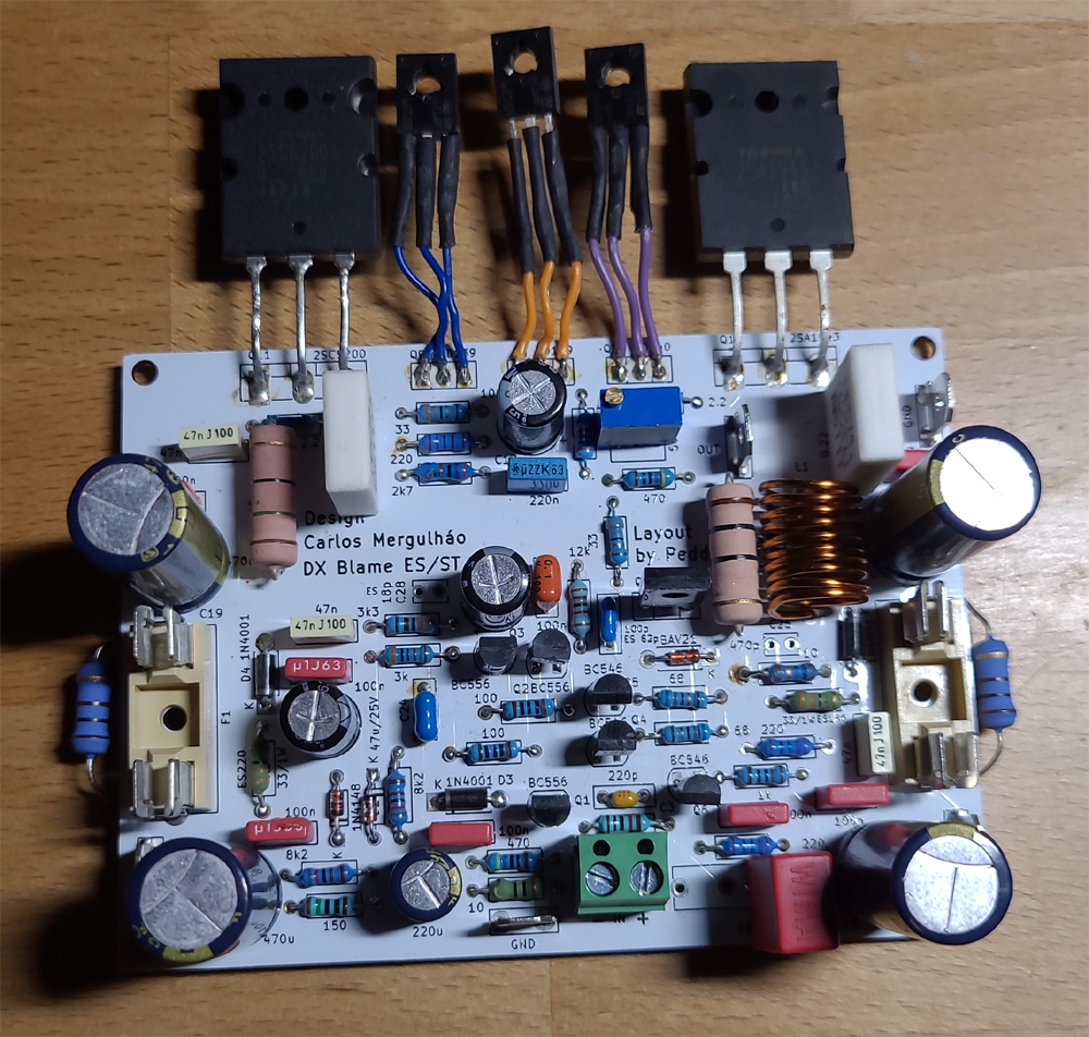

Als nächstes in der Reihe ein anderer Amp aus dem Forum ist der Blame ST/ES. Hier haben viele User ihre Ideen eifließen lassen und enstanden ist ein Amp, der angeblich alles richtig macht.
Anhang 72313 Anhang 72314
Für diesen Verstärker gibt es keine Gerber Files. Da mir das Original Layout nicht gefallen hat, hab ich das neu gemacht. Man kann auch andere Endstufentransistoren als die vorgesehenen Toshiba 2Sc5200/2SA1043 einsetzen. MJE oder Sanken...der Ruhestrom beträgt 50 mA. daher wird der Amp wohl nicht sehr warm werden. Die Sanken bekommen etwas mehr...so um 70 mA. Die Toshiba mag ich vom Klang.Daher erstmal anhören.
Die Besonderheit an meiner Platine ist, dass man beide Versionen bauen kann, ST und ES. Wenn sie denn läuft :)
ST heißt stable, stabil. Der ES sollte aber auch laufen, da es eine Änderung an einem Transistor gibt, der sonst gern abrauchte. Was ES genau heißt, ist mir momentan entfallen, war eine Anspielung auf den Herrn Douglas Self. ES war die erste Version.

Daher meine Wahl. Mit meiner Platine kann ich die Löcher im vorhandenen Gehäuse nutzen.:)
Ganz kreuzungsfrei hab ich die Platine nicht hinbekommen. Aber ich kann für Zobel und Boucherot auf Abstand gehen zur Platine. Hab schon schlimmers gesehen...
Anhang 72326 Anhang 72328
Beide Version sind möglich, mit LED und ohne Diese.
Der andere Grund ist, dass Bimo ganz andere Transistoren einsetzt. Es gibt die Variante mit den üblichen Verdächtigen. BC546 und BD139/140 in der Ursrungsversion. Bimo setzt KSC/KSA Typen ein. Nur der BD139 für den Ruhestrom ist geblieben. In der Vorstufe habe ich die gematched. Find ich interessant, ob es tatsächlich einen so großen klanglichen Unterschied gibt, wie behautet wird im Nachbarforum. Ausprobieren....
Der FH9 mit vertical Mosfet ist aus dem FX8 entstanden.

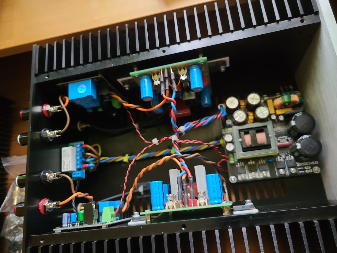

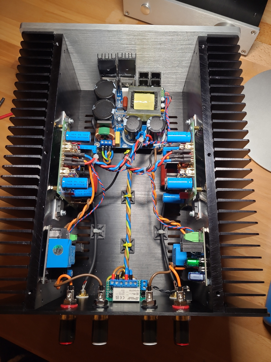

Nach dem Test der 2 Endstufe, die auch keine Rauchzeichen gab, hab ich den Kram in ein Gehäuse verpflanzt.
Diesmal war ich schlauer und habe für das Poti nicht 250 Ohm gewählt sondern nur 200 Ohm. So startete die Endstufe mit 8 Volt und weniger Ampere. Die Test-Widerstände, mit 2 Watt angegeben, sind zu klein. Ich hatte eh nur 3 Watt hier, gut so...
Wie es so ist...warten auf Lieferungen. Die Treiberkühler kommen noch, dann sind sie einheitlich. Blöde Flachstecker für die Testwiderstände brauche ich. Ich war überzeugt, ich hätte noch welche...
Faul war ich trotzdem nicht und hab den Koffer verdrahtet.
Anhang 72605
Ist ja recht übersichtlich. Fehlt noch die letztliche Ruhestromeinstellung und auch das Hören....
Ich werde berichten...

Hat wieder gedauert. Ich habe ein 500 Watt Connex SMPS +- 35 Volt bestellt. Das 300 Watt hatt 2x 2000 µf im Ausgang.
Auf den FX8 Platinen sind 4x 470 µf Kondensatoren per Rail, also 1880 µf x2. Das war mir zu knapp. Das 500 Watt hat 4700 µf x2, schon besser.
Ein bischen umverdrahtet, da die Anschlüsse vom 500 Watt natürlich wieder anders liegen und dann eingeschaltet mit 10 Ohm 5 Watt Testwiderständen in den Leitungen.
Nach etwas mehr als 2 Stunden, immer etwas nachgeregelt, wenn ich den Eindruck hatte, hat sich eingependelt, bin ich bei einer Ruhestromeinstellung von 300 mA gelandet. Der DC Offset war -1,9/+2,2 mV bei den beiden Endstufen. Nicht viel, find ich.
Während die Kühler relativ kalt blieben, die Testwiderstände eher nicht. :D Schön, wenn man rechnen könnte...Ich hab jetzt 10 Ohm 50 Watt bestellt, dauert auch wieder...
Ich bin es echt leid im Moment zu bestellen...klappt vieles nicht wirklich....anderes Thema.
Die Kühlkörper des SMPS sind zu klein meiner Meinung nach. Daher hab ich mit Wärmeleitkleber den gleichen Kühler noch mal aufgeklebt. Tausch ist nicht, kommt man nicht dran.
Ich hoffe, ich komm morgen mal dazu den Amp zu hören. Werde dann berichten...positiv oder negativ...
Anhang 72746
Recht aufgeräumt in der Schachtel. :) Das Konstrukt wiegt 6 Kg, sonst wäre ein hoher Ruhestrom nicht möglich.

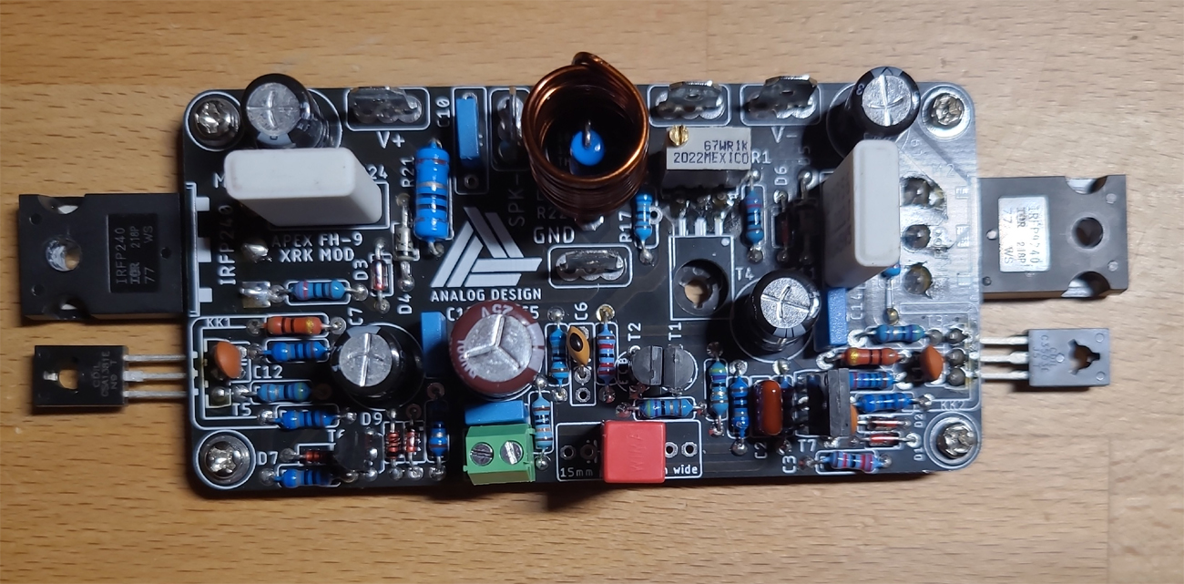

FH9 Probleme
WTF
Beide Boards wollten nicht. Eines scheint nun zu laufen. Mühsame, zeitraubende Kac..
Ich konnte bei beiden Boards keinen Ruhestrom einstellen. Also den ganzen Krempel verglichen, augenscheinlich erstmal nix.
Einen Fehler hab ich dann doch gefunden bei einem Board. Ein 22 Ohm Widerstand zum IRFP9140 war irgendwie nicht richtig verlötet an einem PIn. Mein Fehler...
Biaseinstellung ging trotzdem nicht, Spannung im Voltbereich, nicht mV.
Eine Änderung zum Original gibt es, nämlich den IRFP9140, anstelle 9240 . Ausgelötet und ersetzt durch einen IRFP9240.
Siehe da, lüppt...
Zwei IRFP9140, bei Kessler Electronic gekauft, schon Mal Schrott. Gelabelt sind die Dinger mit IOR.

Endstanden ist nun ein "Miniamp", der hat es allerdings in sich.
Die Speisung erfolgt über ein 300 Watt Connex SMPS +-36 Volt, hochgedreht auf +-37 Volt, mehr geht da nicht.
Der Momentanruhestrom ist eingestellt auf 80mA, da geht aber mehr. So wird das kleine Gehäuse nach einer Stunde nicht wirklich warm.
Also werde ich mehr Ruhestrom einstellen. Das kleine Gehäuse wiegt 3 Kg, wird man durch die Fotos wahrscheinlich nicht vermuten.
Die Platinen des Apex FH9 Mod sind schon etwas ungewöhnlich. Blöd ist der fehlende Aufdruck der Werte. Ich habe die in den Plan gemalt, dann braucht man nicht über die Schematik suchen.
Es gibt keine Keramikkondensatoren. Für die Gegenkopplung sitzt ein 4,7 pF Glimmer, auch an den Treibern. Ansonsten Wimas oder ähnlich. Die auf der Unterseite vorgesehenen SMD Kondensatoren hab ich nicht verwendet. Mit etwas Geschick bekommt man dort auch 100nf 63 Volt Wima an die Pads gelötet.
Anhang 72841
Die Herstellung der Spule am/im Ausgang ist eine kleine Herausvorderung. Bei mir sind das 15 Wdg+2 Halbwindungen auf einen 12 mm Bohrer. 1mm Kupferlackdraht.
Unter dem Loch in der Mitte der Platine sitzt der BD139, der eine gute thermische Kopplung braucht, wird durch das Loch verschraubt.
Ich habe generell Ceramic Isolatoren benutzt.
Diese, sowie auch die Glimmerkondensatoren, bekommt man recht günstig bei Ali Express. damit das Rastermaß passt 63 Volt.
Die Treiber müssen nicht zwingend mit auf den Kühlkörper. Es reichen auch kleine, eigene, stehend. Dann spart man sich 4 Löcher.
Alle Bauteile bekommt man durchweg bei Reichelt. Auch die Glimmer als CY22-2 100pf. Bis auf den 4,7 pf Glimmer.
Die beiden KSC1845 sollte man über Hfe paaren, dann gibt es weniger DC offset.
Die Boom bekomm ich hier nicht angefügt. bei der Exeltabelle bekomm ich die Meldung ungültige Datei...:(
Aber nun zum Miniamp. das ist echt ein klanglicher Knaller. Tiefschwarzer Bass und kristallklare Höhen. Das ist echt irre und hab ich so nicht erwartet. Der Bau lohnt sich wirklich, falls jemand daran Interesse hat.
Das Gehäuse hat ein Poti vorgesehen, brauch ich nicht wirklich, fand aber den fetten Drehknopf so klasse. Durch zwei schaltbare Takamisawa Relais möchte ich das Poti überbrücken. Ich brauche dazu 4 Öffner. Die Relais hatte ich hier, daher deren Einsatz. Eingang RCA und Ausgang Poti müssen halt über die Öffner laufen, sonst keine richtige Trennung.
Dazu kann ich im Nachgang berichten, dass die Schaltung mit den 4 Öffnern läuft. Ausgeschaltet ist das Poti in Betrieb. Eingeschaltet öfnen die 4 Kontakte, die 2 Schließer schalten von RCA direkt zum Board durch, läuft...:D
Unter dem Poti habe ich mit Pappe und Kupferfolie eine Schirmung hergestellt, mit Ground verbunden, an der Folie verlötet.
Da das SMPS über +- 15 Volt als Hilsspannung ausgibt, habe ich kleine Hilfsplatinen entworfen mit LM317. Damit lassen sich 12 volt einstellen. Viel zusätzliche Siebung braucht es da nicht.
Das Leitungsgewirr vorn wird noch verschwinden, mir fehlt da noch was. :)
Anhang 72842 Anhang 72843 Anhang 72844 Anhang 72845 Anhang 72846
Zum Aufbau ist nicht viel zu sagen, sieht man auf den Bildern.
Ich werde versuchen das Ergebnis noch zu optimieren, ein +- 45 Volt SMPS einsetzen, noch höheren Ruhestrom und den IRFP 9240 gegen den 9140 tauschen. Mit FQA40N25/FQA36P15 sind wohl auch noch ein paar Watt mehr möglich,
bei +- 52 Volt.
Ich hätte es nicht erwartet. Der FH9 XRK Mod ist der beste Verstärker, den ich bisher gebaut habe. Es gbit kein Rauschen in den Lautsprechern, totenstille..

Hier die Bauteilliste als Bild für den FH9 MOD.
Es fehlen 6,3 mm Faston Flackstecker und 2,5 mm Printklemme, eine 3,5 mm mit etwas gebogenen Beinchen geht auch, hab ich genommen. Beim Eingangskondensator ist die Bauform recht flexibel, da mehrere Löcher vorhanden sind.
Liste für Stereo....nicht gelistet sind die C 16/17 auf der Unterseite. 104 bzw 100nf als SMD. Normale 100nF kann man auch auf die Pads löten. 63 Volt Wima oder Ähnlich als Folie. Die X7R würden auch funktionieren.

Ich erwähnte ja schon zu Anfangs, dass es vom Blame ST auch eine Version mit mehr Leistung gibt. Ich abe eine Platine entworfen für den ST und auch für den Blame ST MKII Supercharged. Letzterer hat 2 Endstufenpaare und läuft mit +-55 Volt.
Find ich spannend...wer weiß was ich da designed hab...:D
Anhang 72849
Nachdem ich mir das gestern nochmals anschaute, hab ich noch 3 Dinge geändert. Sinn und Zweck war es die Groundverbindung zum Ausgangskondensator, Zobelglied, noch etwas zu verkürzen.
Anhang 72850 Zur Veranschaulichung Anhang 72851
Die Platinenbreite liegt bei 99,7 mm und Höhe 76mm. Kleiner ist kaum möglich, nur mm..sinnfrei...
Obwohl zwei Endstufenpaare vorhanden sind, ist die Platine zum ST gleich groß. Bau ich aber nur, wenn der ST gut klingt und es sich daher lohnen würde.

FH9 mit mehr Spannung an einem Connex +-45 Volt 500 Watt. Das lag hier noch von einem anderen Verstärker rum.
Ich war mir nicht sicher ob das Connex wieder problemlos läuft mit der Hilfsspannung. Durch eigene Dummheit hab ich den Aux Ausgang, negativ, verpolt und so war der defekt. Ich habe neue SMD Dioden aufgelötet und nun läuft das wieder so wie es sollte...noch mal Glück gehabt...
Ich erwähnte schon mal, dass es den FH9 bei Ali als Klon gibt, Finger weg.
Ich hatte den ausprobiert und das Ding taugt nicht. Viele Dinge passen einfach nicht, vergleicht man den Aufbau. Waren aber billige Teileträger, immerhin...
Das Gehäuse wiegt nun 5 Kg. Der Aufbau war recht schnell gemacht, da die Endstufenplatinen ja schon fertig. Ruhestromeinstellung muß ich noch machen. Da im Moment Rüsselseuche, warte ich etwas, sollte mich ordentlich konzentieren können....
Eventuell muß ich noch Löcher in die Bodenplatte bohren am SMPS. Das SMPS geht mit den Kühlkörpern bis an den Deckel, daher die Siliconstreifen. Bringt etwas Kühlung. Der obere Deckel hat seitliche Öffnungen.
Diese Version sollte es auf 100 Watt an 4 Ohm schaffen.
Aber schon mal Bilder...
Anhang 72885 Anhang 72886
Tja, Überraschung...Während bei einem Kanal der DC Offset relativ normal ist, um 19 mV, ist er bei der anderen Seite viel zu hoch, 194 mV.
Ich habe noch keine Idee warum das so ist. Der Ruhestrom ließ sich hervorragend einstellen. Komisch ist auch, dass sich das Board nicht entlädt. Ich habe permanent 104 mV am Ausgang ohne eine Spannungsquelle. Die Anzeige im Messgerät sollte langsam fallen, tut sie aber nicht. Getauscht habe ich das Messgerät auch, bleibt so, zeigen es Beide an. Die anderen Boards verhalten sich völlig anders.
Elend...wer suchet, der findet..hoff ich...Transistoren hab ich reichlich hier, also messen und tauschen...
Blöd ist, dass ich im Gehäuse nicht richtig messen kann, da man an manche Stelle nicht wirklich ran kommt. Daher kommt der Kram auf den Tisch und ich nehme +-35 volt.
So....einen Fehler hab ich mir dann selbst eingebaut. Was für eine blöde Sucherei. An einer Stelle zum Treiber (R12) KSA1381 hatte ich einen 6,8k anstelle 680r eingelötet. Somit war die Schaltung unsymmetrisch...
Test wird folgen, im Moment nur etwas lustlos...:o
Ich habe die Werte mal eingezeichnet, dann ist die Suche im Schaltplan unnötig.
Anhang 73015
