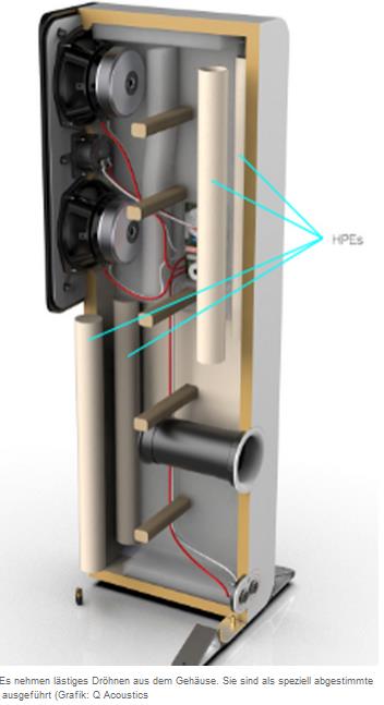

Hier werden diese HPE erwähnt, kann das funktionieren, gibt es dazu Erfahrungen?
Anhang 72173
Ja, dazu gibt es viele Erfahrungen. Rainer Feile alias Ton-feile hat dieses Prinzip vor einigen Jahren ich glaube im Hifi Forum oder hier im DIY-Forum vorgestellt. Er nannte es "interner Rohrresonator IRR". Es gibt seitdem etliche Boxen die mit dieser Art von Rohrabsorbern arbeiten - z.B. auch die XRAY von mir. Yamaha hat ähnliches in den aktuellen NS-5000 und wohl auch anderen Boxen integriert.
Das Prinzip wirkt sehr gut um stehende Wellen in der Box wegzufiltern.
Danke, das ist mir bekannt, aber die HHA sind doch einseitig geschlossen und gefüllt, diese HPE sind (Vermutung) beidseitig offen und bewirken einen Druckausgleich.
Ja, interne Resonatoren funktionieren .... Abkürzungen erzeugen allerdings schnell Durcheinander.
Der Begriff HPE (Helmholtz Pressure Equalizer) ist hier wohl verkehrt. Was da gezeigt wird, ist wohl eher ein QWR (Quarter Wave Resonator). In jedem Fall "saugt" ein interner Resonator die entstehenden Wellen auf und werden intern bedämpft.

Woher nimmst Du die Vermutung mit dem "einseitig offen"? Ein offenes Rohr würde garnix bewirken ....
Ich glaube doch, Q-Acoustics zeigt ja auch, dass die Druckdifferenzen ausgeglichen werden. Das würde bedeuten, der Überdruck am Ende des Gehäuses wird zur Mitte abgeleitet.

"..............Q Acoustics nutzt daher bei der 5040 und 5050 die HPE™ (Helmholtz Pressure Equalizer™)-Röhrentechnologie, bei der Röhren im Innern der Gehäuse Druckunterschiede ausgleichen.........."
Die Wortwahl finde ich auch misslungen, Pressure EQ wäre passender. Es ist ja auch kein HHA.
wenn man sich die Druckverläufe in den Röhren anschaut, könnte man meinen, dass diese einseitig geschlossen sind. Und zwar beide zur Boxenmitte hin, denn dahin steigt der Druck (an den Farben erkennbar).

Warum sollte am unteren Ende ein "Überdruck" entstehen, was sollte es bringen, selbigen in die Mitte abzblasen und woher weiß die Luft, dass sie dazu durch die Röhre muss ?
Sorry - ich denke das ist einfach völliger Unsinn ...

Ich versuch's mal:
Im Gehäuse bilden sich bei bestimmten Frequenzen stehende Wellen aus - die erste und am schlechtesten zu bedämpfente (weil am langwelligsten), ist die bei Lamda/2, also wenn die Wellenlänge der doppelten Gehäusehöhe entspricht. An den Wänden (hier oben und unten) bilden sich dabei Druckmaxima aus (in der Mitte ein Schnellenmaximum (bei einem offenen Rohr ist es genau anders herum)). Der Trick besteht darin, einen Reonator so abzustimmen und anzuordnen, dass er gegenphasig mit der selben Frequenz schwingt und sein Schnellenmaximum im Druckmaximum der zu bedämfenden Welle hat (solche Resonatoren funktionieren als Helmholzabsorber (BR-Box) oder 1/4-Wellen-Resonatoren (einseitig geschlossene Röhre) bzw. 1/2-Wellen-Resonatoren (beidseitig offene Röhre)). Durch das Schnellenmaximum im Druckbauch der zu bedämpfenden Welle "saugt" der Resonator dort Druck weg und die Welle kann sich nicht oder nicht so stark aufbauen.
Und damit sich das nicht aufschaukelt und in einem zu schmalen Bereich wirkt (Notchfilter), bedämpft man den Resonator noch, damit er enteprechende Verluste erzeugt und die zu bedämpfende Welle sich "totläuft".

Beidseitig offen funktioniert nicht, weil dann an beiden Enden die gleichen Bedingungen wie im Gehäuse an der Position vorliegen. Einseitig geschlossen machen oder gleich sein lassen
das erkennt man sogar ohne Vergrößerung :D.
Die von unten kommenden Rohre hinter der Front sind oben zu und die von oben kommenden vor der Rückwand sind entsprechend oben offen...
Es wäre auch nicht das erstemal, wenn das Marketing aus einem einfachen technischen, leicht zu erklärenden Vorgang was wundersames, unverständliches und phantastisches machen würde :D.
