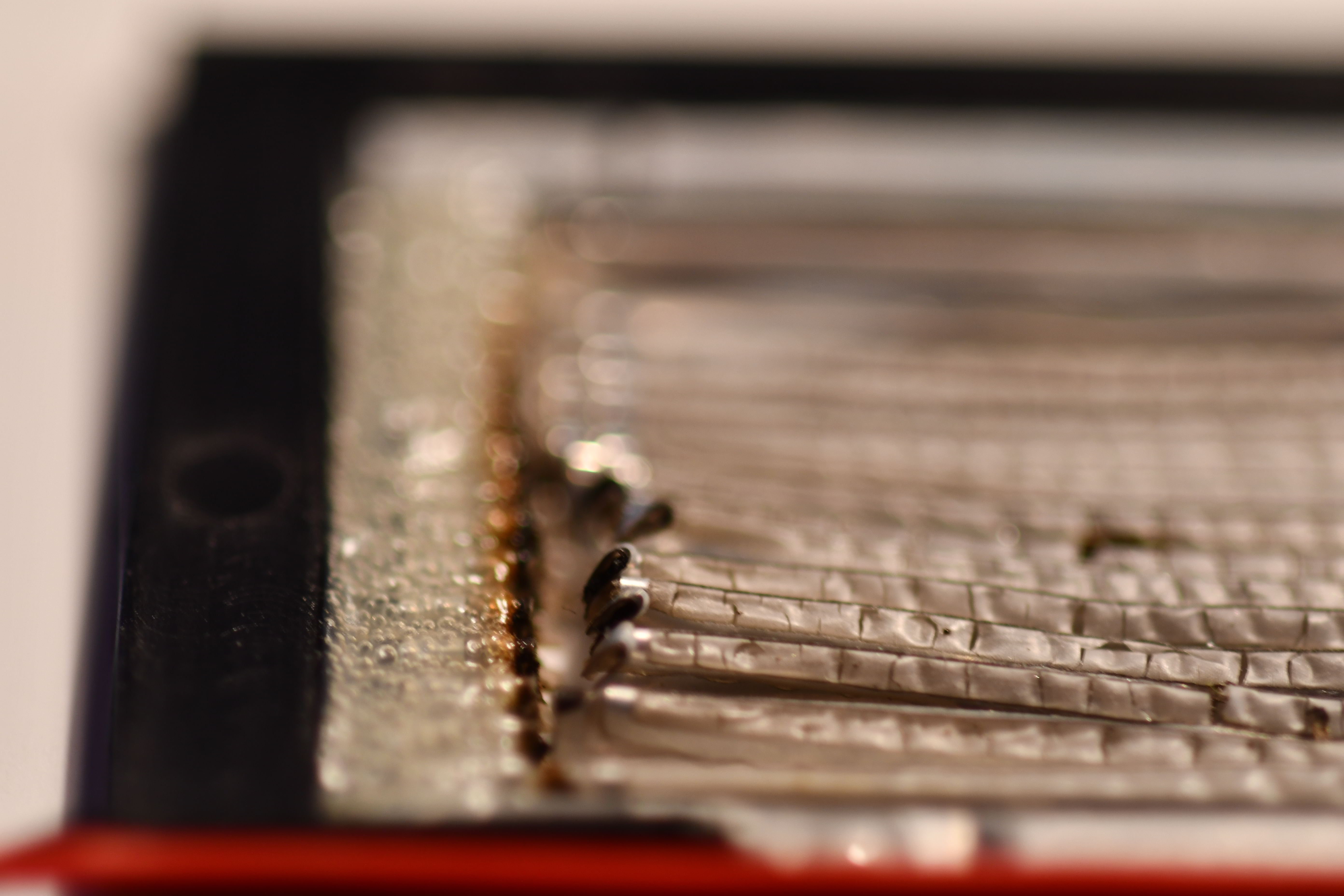

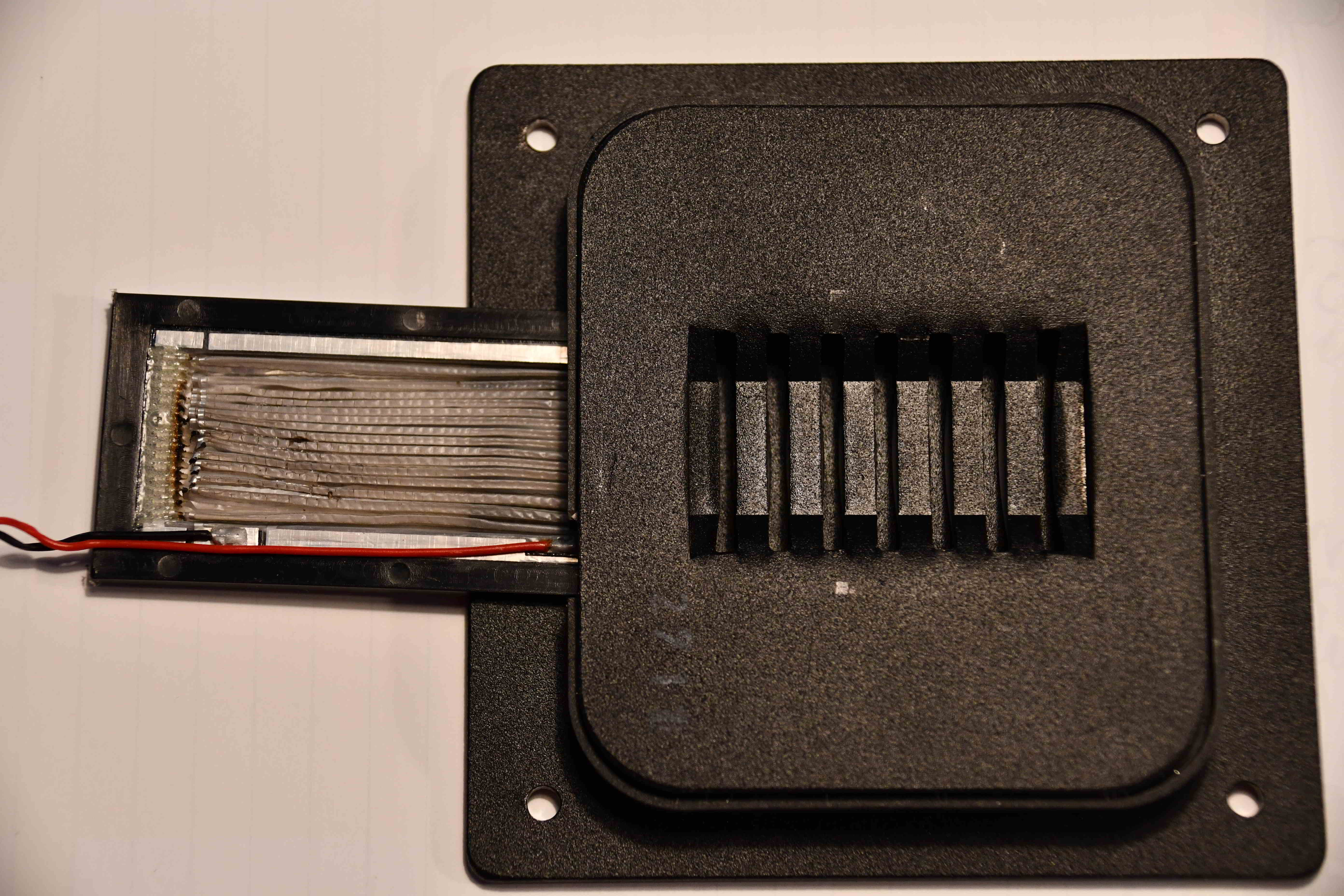

    Ich habe mich gestern daran gewagt, die Membran aus dem ER4 "auszubauen":
    Die von mir erwähnten zwei Klebestellen auf Eischubseite waren relativ einfach zu entfernen.
    Erinnerte mich an Sekundenkleber, also ging als komplette Einheit ab.
    Anschließend vorsichtig an den Käbelchen gezogen und gemerkt, dass die Membran nicht mehr fest saß.
    Dann mit einem kleinen Stößel von der Gegenseite her die Membran vorsichtig herausgeschoben.
    Den Stößel vorher gereinigt und abgewischt.
    Dachte mir, dass ist sinnvoll, wegen Metallspäne etc. Man muss die Membran auch nicht ganz durchschieben, sobald man sie greifen kann, ist es einfach sie aus dem "Schacht" zu ziehen.
    Da die Magnete des ER4 rel. stark sind, wollte ich den Stößel auch nicht so weit in das Gehäuse schieben.
    Die Membran, so wie hier von einigen beschrieben, wird nur einseitig eingeschoben.
    Eigentlich recht einfach! Danke für den Hinweis! :thumbup:
    ... man muss sich nur rantrauen - aber ich als "Schwimmbüx" ;)
    So sieht das dann aus ...
    Anhang 72258
    (Anm.: Solch ein Bild gab es schon mal im Netz; das hier ist aber neu - nix geklaut!)
    Und so, wie es die Membran zerlegt hat ... :mad:
    Anhang 72262
    ... wie gesagt, abgeraucht! Aber zum Glück nicht das Plastikmaterial.
    Beim Reinschieben sitzt die Membran etwas locker im Einschub, hat also noch noch "Luft".
    Sitzt also nicht fest! Vllt. doch nicht zwangszentriert?
    Oder erst mit Kleber fixieren?

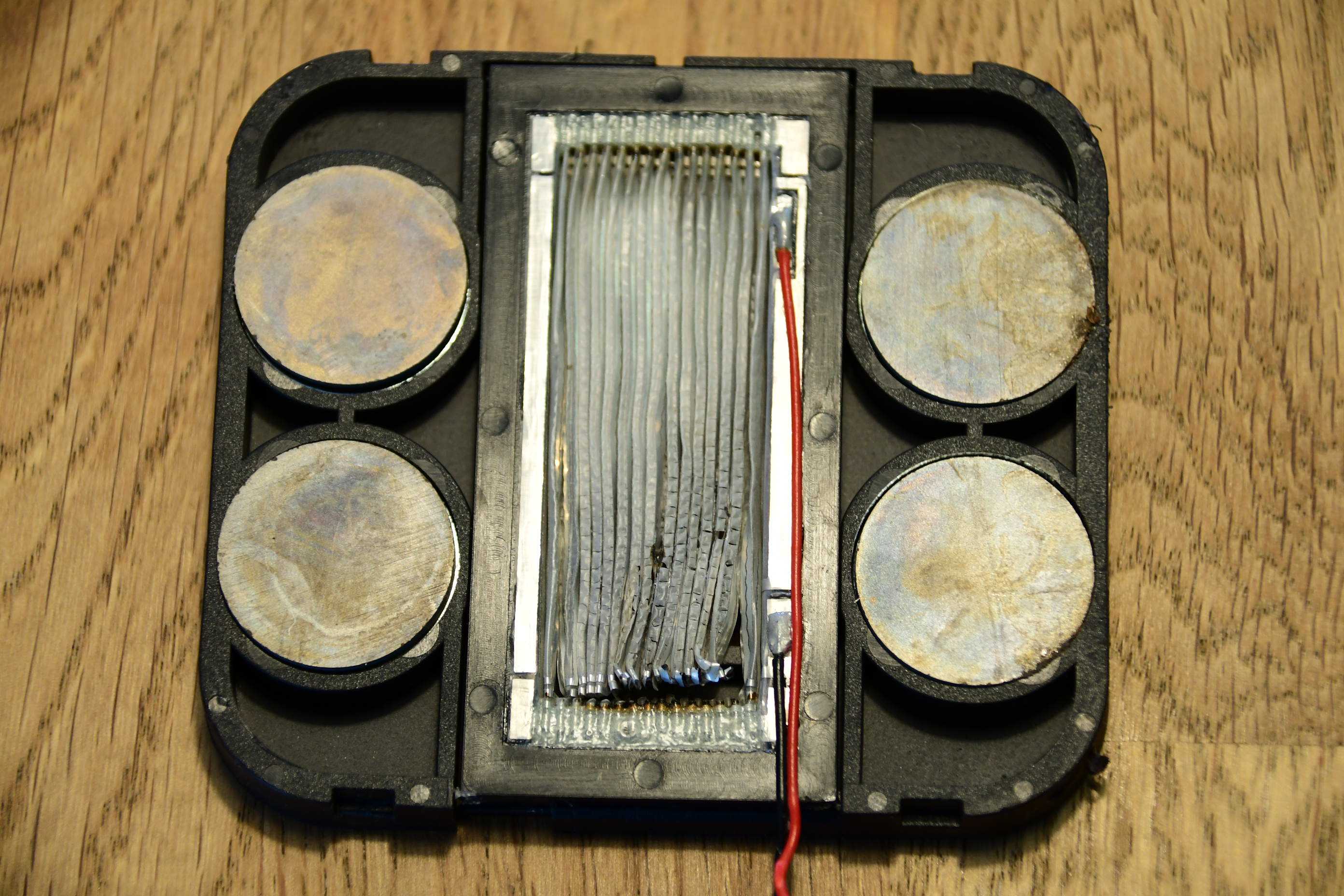

    Schließe hier meinen eigenen Beitrag mit der Demontage des ER4's ab.
    Wann bekommt mans chon einmal einen zerlegten ER4 zu sehen? :engel:
    Mit Hilfe von Ronald (Jesse) haben wir den ER4 mal "geöffnet".
    Na ja, eigentlich hat Ronald ihn geöffnet. :thumbup:
    Das sieht dann ohne Membran so aus:
    Anhang 72301
    und mit, so:
    Anhang 72302
    Wie man sehr schön sehen kann, ist die Membran wirklich zwangszentriert.
    Der Einschub hält die Membran rechts und links ohne Wackler und ist damit fest eingespannt.
    Wenn man nun noch das ganze Konstrukt bis zum Anschlag einschiebt und fixiert, dann sollte es eigentlich passen?
    Werksseitig wurde die Membran ebenfalls hinten und am Einschub vorne mit wenig Klebstoff fixiert!
    Die Reste sind noch am Membranrahmen und im Gehäuse erkennbar. Lediglich die Art des Klebstoffes kann man natürlich nicht mehr bestimmen.
    Verhält sich aber beim Demontieren wie Sekundenkleber und ist auch rel. einfach abzulösen.
    Umlaufend ist das alles in Kuststoff gebettet, also der abgerundete Rahmen und die Aufnahme der Magnete ist eine Einheit. Dort ist auch die Rückseite des ER4's befestigt. Hält, wie die Frontplatte allein aufgrund der Magnete (die sind allerdings die Hölle!). Nur an den abgerundeten Ecken befand sich ein schwarzer Kleber (kein Butyl? - war ausgehärtet).
    Nun noch eine Membran organisieren und hoffentlich fertig ... ;) :mad:
