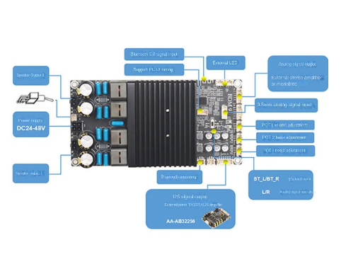

    Ich bin neulich, beim quartalsmäßigem Stöbern, auf einen Amp gestoßen der irgendwie bei Wondom vom Band gefallen sein muss aber irgendwie noch nicht bei denen gelistet ist.
    Nach ein wenig Suchen, bin ich auf ein paar andere Anbieter gestoßen, die das Ding auch original in einem Wondom Karton verschicken. Unter der dann passenden Artikelnummer, ist aber wieg gesagt, nichts bei Wondom zu finden.
    Was das Ding spannend macht, ist dass Wondwom endlich mal einen Amp von der TPA3255'er Serie verbaut und dem zusätzlich noch einen DSP mit einbaut. Wobei DSP hier mit Vorsicht zu sagen ist, denn es handelt sich um die selber Plattform wie auch in den Arylic Systemen verbaut wird. Diese kann man wohl auch über die selber Software ansprechen.
    Leider hat das Board, nach einigen Recherchen, nur einen zweikanal DSP (und beide Kanäle werden gleichzeitig bearbeitet/keine Kanaltrennung) und gibt nicht auch über den integrierten I2S Ausgang noch DSP an ein anderes Board aus.
    Nichts desto trotz spannend, aufgrund auch der Leistung und der Möglichkeit überhaupt in den Frequenzgang eingreifen zu können. Alles in allem, sieht mir das wie ein Vorserienboard aus, das sie zwar auch in einigen Stückzahlen schon hergestellt haben aber noch nicht final als so gut befunden haben, als dass sie es offiziell anbieten würden wollen.
    Mal abwarten.
    Gruß Swany

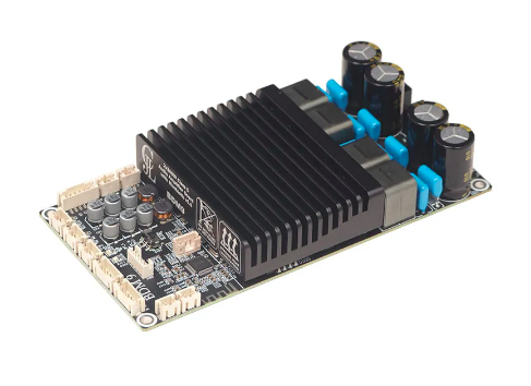

    Ein kleines Update zu den mysteriösen Wondom, jetzt sind sie auch offiziell (leider nur auf Wondoms Youtube Kanal) gelistet und vorgstellt. Hierbier handelt es sich um einen fertig Verstärker der sich Bru5 nennt und drei Boards die sich BDM0, BDM8 und BDM9 nennen, alle jeweils mit der APC Workbench ansprechbar.
    Zu dem gibt es noch einen kleinen DSP der komplett in Gehäuse mit Potis für schlappe 36 Euro auf deren Aliexpress Seite gelistet wird...bye bye Mini DSP 2x4. Der hat die selben Werte von den Specs her wie die 2x4 aber zusätzlich noch programmierbare Potis.
    Zu dem gibt es noch einen DAC, der erstmals auch bei Wondom, auch Ldac beherrscht und zwischen analog und digital alles ausgibt!
    Fein fein...:)
    Die meisten Sachen, sind leider ersteinmal nur bei Ali Express im Wondom Store verfügbar, dürften aber bestimmt auch bald bei uns gelistet werden.

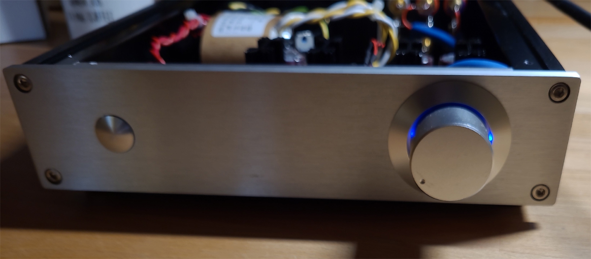

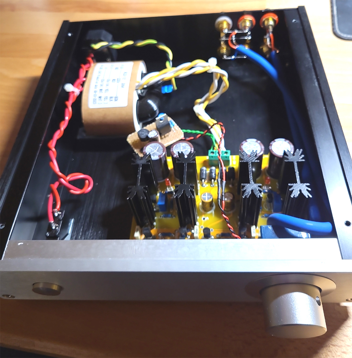

    So...Bilder
    Ein Blick in das spärliche Innenleben. Anhang 72012 Die Lochrasterplatine versorgt 2 LED. Ich wollte dafür kein Loch bohren, aber eine Betriebsanzeige sollte schon da sein.
    Anhang 72013 Daher bekam das Poti einen Leuchtkranz. Kommt nicht so doll rüber auf dem Bild.
    Wie man aber sehen kann, wäre genug Platz im Gehäuse für eine Umschaltmimik.
    Trotz geschlossenem Deckel wird der VV nicht sehr warm. Die Schlaufe zum Netzschalter, damit man die Front ohne Mühe mal abnehmen kann.
    Der Potiknopf ist ein Anderer, mit Markierung...
