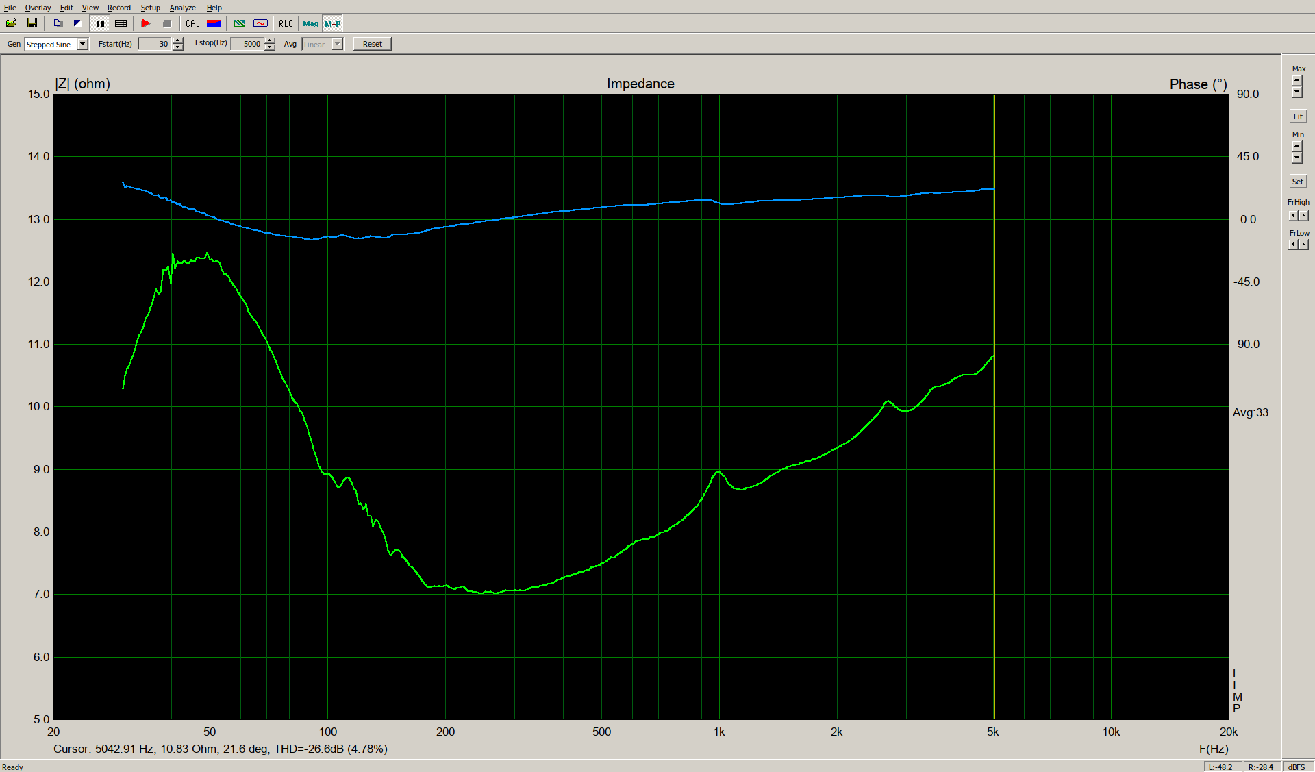

    Impedanzmessung des Lautsprechers mit dem 20R in Serie (Y-Skalierung beachten):
    Anhang 71483

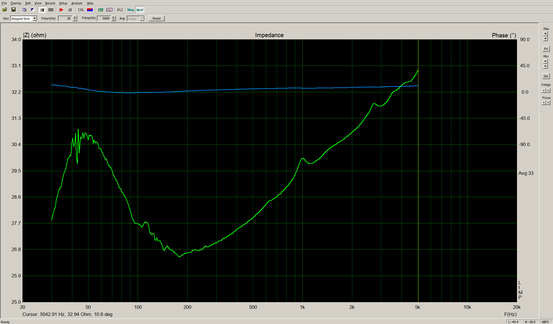

    Impedanzmessung des Lautsprechers direkt am Verstärker (Y-Skalierung beachten):
    Anhang 71484
    Es handelt sich um einen geschlossenen Lautsprecher, der einmal über einen 20-Ohm-Widerstand und dann direkt mit dem Verstärker verbunden wurde.

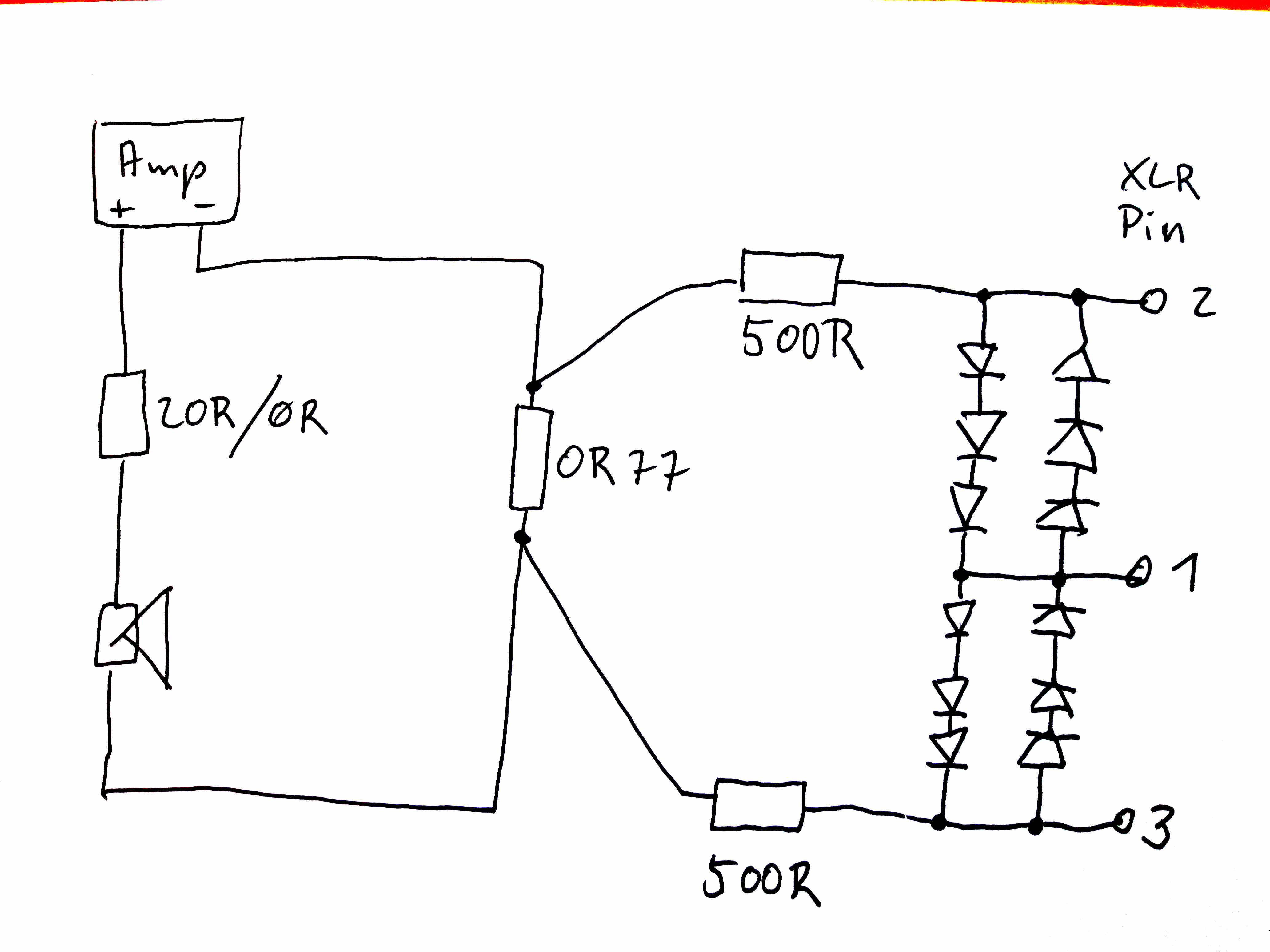

    Das ist die Schaltung, welche an der Stelle eines Mikrofones am Interface angeschlossen wurde:
    Anhang 71485

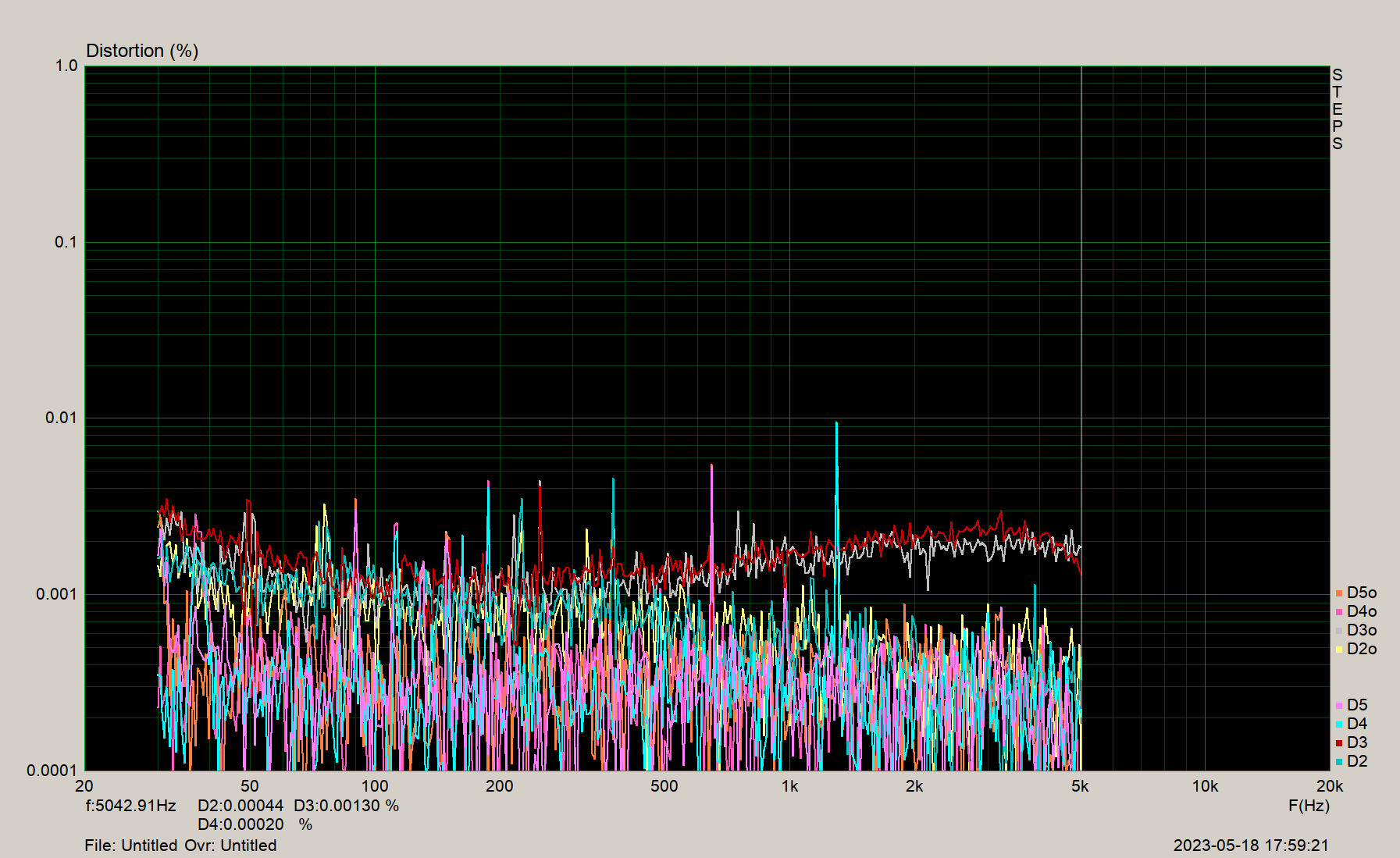

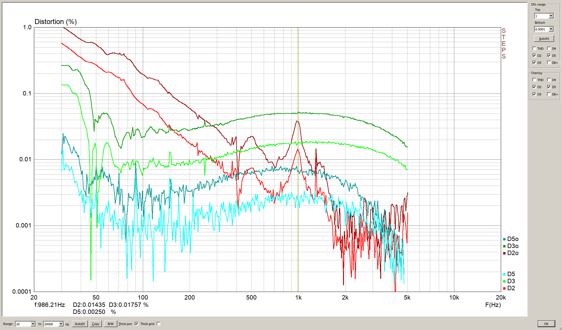

    Hier das vergleichende Drive Current Distortion Measurement. Eselsbrücke ist das "o", overlay = ohne(20R). Der gemessene Strom der Anregung/Fundamentalen war jeweils ungefähr gleich. :
    Anhang 71487

    3. WAS hast du da gemessen? 1 Messung zeigt einen Impedanzbereich von 7 - 12,5 Ohm, die 2. von 26,8 bis 31,3 Ohm.
    Damit ist in erster Näherung zumindest eine der beiden Messungen falsch und somit sämtliche Schlüsse daraus hinfällig.:rolleyes:

    da der Störstrom ja genau wie der gewünschte Strom durch die Schwingspule geht und dort dann über den Kraftfaktor in mechanische Bewegung und über die Membran in Schall umgewandelt wird hat es natürlich direkte Auswirkungen auf die Qualität der Wiedergabe. Allerdings sieht man das nicht bzw nur kaum im Klirrdiagramm, das wird von anderen Quellen dominiert (BL(i, x), Cms(x)). Bei Intermodulationsmessungen fällt das allerdings schon auf.
    @Kalle:
    "Störstrom" heißt, dass das Chassis selber als Generator wirkt. Der bekannteste Effekt wird ja gerne als Gegen-EMK bezeichnet: man bewegt die Schwingspule im Feld des Permanentmagneten, dadurch wird eine Spannung induziert, die wiederum über Re und den Verstärker einen Strom erzeugt der die Bewegung dämpft. Den Verstärker braucht es in dem Fall aber gar nicht, der kann durch ein Stück Draht ersetzt werden. Die induzierte Spannung ist U=-BL*v. Das ist zwar ein gewünschter Effekt, aber wenn BL nichtlinear über die Auslenkung ist entstehen im Strom natürlich Klirrkomponenten.
    Genauso kann man die Induktivität Le der Schwingspule als frequenzabhängige Spannungsquelle betrachten: U=-jwLe*I. Und auch das ist erstmal ein vielleicht nicht gewünschter, aber unvermeidlicher Effekt, der dann störend wird, wenn Le von der Auslenkung und des fließenden Stroms abhängig ist. Das wiederum erzeugt Verzerrungen.
    Der Vorwiderstand sorgt dann dafür, dass - bei ansonsten gleichen Bedingungen, also Verstärkerspannung/-strom, Auslenkung, etc. - dieser Störstrom reduziert wird und zwar um den Faktor Re/(Re+Rv).
    Und mit Änderungen des Schwingspulenwiderstandes an sich kann man genauso Verfahren: U=-Re*I. Wird der Wärmer, wird daraus U=-Re*I + a*T*Re*I. Der zweite Term ist die Störspannung, die dann den Störstrom erzeugt.
    Klippel sieht es übrigens so, dass es günstiger ist, diese Fehler mit Mitteln im Chassis zu bekämpfen (Kurzschlussringe zB). Ich stimme ihm da zu mit der Ergänzung, dass, wenn noch Verstärkerleistung und/oder Budget übrig ist, ein Vorwiderstand es bestimmt nicht schlechter macht.

    Hallo Bernd,
    ich möchte nochmal auf deine Messungen zurückkommen:
    Warum unterscheiden sich die Absolutwerte so stark? 7 Ohm zu 30 Ohm ca.
    Hast du den Pegel nicht abgeglichen?
    Ich verstehe die Messungen einfach nicht.
    Arta rechnet den Spannungsabfall am shunt in Ohm um.
    Wenn du den Strom so weit änderst, dass Arta auf so unterschiedliche Werte kommt, dann vergleichst du bei den beiden Messungen Äpfel mit Birnen IMHO.
    Dass ein Chassis bei geringerem Pegel auch weniger Klirr produziert nehme ich jetzt einfach mal an.
    Eine Auswirkung des Vorwiderstandes kann IMHO nur erkannt werden, wenn in beiden Situationen derselbe Strom durch das Chassis fließt. D.h. für die Messung mit Vorwiderstand muss die Ausgangsspannung des Amps entsprechend angehoben werden.
    Oder sehe ich da was komplett falsch? :confused:

    [...]Welche Schlussfolgerungen ziehst Du aus den Messungen, die einen praktischen Wert bei der Lautsprecherentwicklung haben könnten?[...]
    Moin Rainer, vielen Dank für Deine Frage.
    Vieles habe ich aktuell gerade niedergeschrieben. Die Messung des Klirrs im Strom ist bei der Suche nach Klirr praktischer als die Suche mit Mikrofon?

    Wenn es nur um die Klirrmessung mittels Strommessung geht, leuchtet mir das ganz schon deutlich mehr ein. Der Widerstand in Reihe ist nach meinem Verständniss nur notwendiges Übel ...richtig? Das sollte sich aber besser beheben lassen mit einem wesentlich kleineren Widerstand (O,1 Ohm) und dann den Snpannungsabfall darüber entsprechend verstärken, so dass man ihn wieder vernünftig messen kann.... oder habe ich mal wieder was nicht verstanden?

    malte
    Bernd, du misst den Soannungsabfall über den 0,77R Widerstand.
    Einmal direkt den Lautsprecher mit 0,77R in Reihe, einmal mit 20R und 0,77R in Reihe.
    1. War die Spannung am Verstärkerausgang jedes Mal die gleiche?
    2. Misst du nicht die Spannung am 0,77R und nicht den Strom?
    3, Muss in diesem Fall die Verzerrung mit 20R Widerstand sinken, weil Die Spannung am Lautsprecher drastisch sinkt und der Strom gar nicht konstant ist?
    Es ist Schließlich eine Spannungsquelle.
    Ich freue mich auf deine Antwort.
    Und 3. Würde ich gerne noch wissen, was du mit einem solchen Widerstand in Reihe zum LS dann machen möchtest. Ich sehe da bisher den Nutzen nicht, lasse mich aber gerne mal auf die Idee ein.

    @Bernd: Du hast dann vermutlich einfach für beide Limp-Messungen (mit und ohne die 20 Ohm) den Amp so nachgeregelt, dass der Spannungsabfall am 0,77 Öhmer jeweils gleich war.
