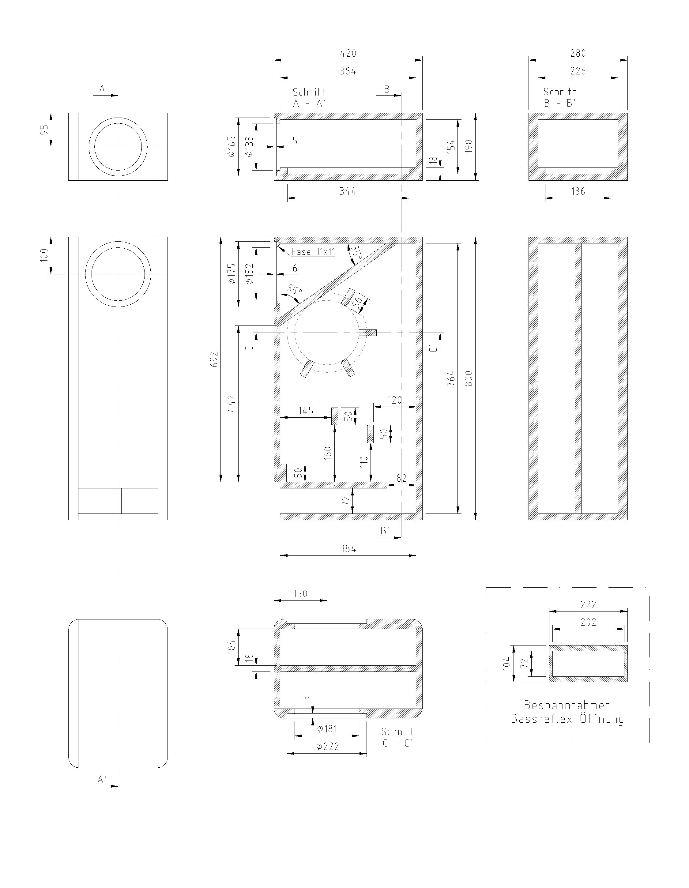

- Es gibt eine aktuellere Zeichnung mit Ergänzungen und Detailverbesserungen:
Anhang 71474

Die folgende Stückliste habe ich in meinen Unterlagen gefunden, hab sie aber nicht nochmal überprüft, ist also mit Vorsicht zu verwenden:
Tiefmitteltongehäuse
2 x 420 x 800 mm Seitenwände
1 x 420 x 226 mm Deckel
1 x 384 x 226 mm Boden
1 x 692 x 226 mm Frontwand
1 x 800 x 226 mm Rückwand
1 x 405 x 226 mm Trennwand MT-Abteil
1 x 384 x 764 mm Trennwand TT-Abteil
2 x 302 x 104 mm Bassreflexkanal
14 x 50 x 104 mm Verstrebungen
1 x 222 x 104 mm Bespannrahmen
Die Maße des Bespannrahmens sind ca.-Werte da sie
von der Dicke des verwendeten Stoffes abhängig sind
Hochtongehäuse
2 x 420 x 190 mm Seitenwände
1 x 384 x 226 mm Bodenrahmen
2 x 190 x 226 mm Front- / Rückwand
Die Aufbauanleitung stammt aus dem Heft:
Das Bassgehäuse beginnt man mit mit der
vorgefrästen Schallwand und dem Deckel, auf
den der Teiler für das Mitteltongehäuse aufgebaut
wird. Danach wird der große Innenteiler
angebracht, um den herum noch Refl exkanal,
Boden und Rückwand angesetzt werden.
Danach werden die Versteifungen angebracht
und die Bedämpfung nach Plan eingesetzt,
bevor die ebenfalls vorgefrästen Seitenwände
die Box verschließen.
Das Hochtonabteil wird ebenfalls zunächst als
offener Kasten aufgebaut – wegen des demontierbaren
Bodens für besseren Zugang zur
Weiche mit einem Leisten-Hilfsrahmen an der
Unterseite.

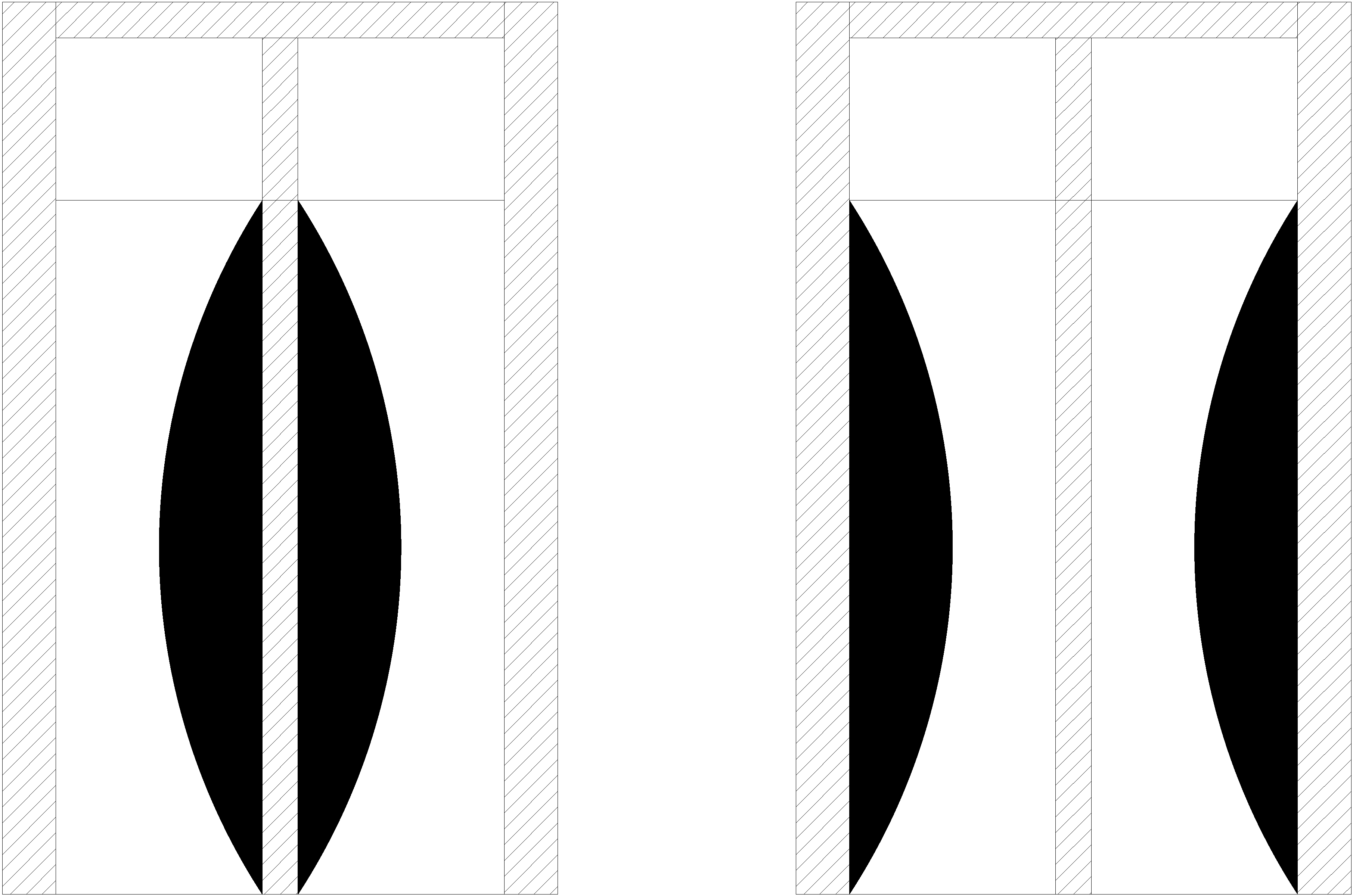

Von oben betrachtet sähe der Bassreflexkanal dann so aus:
Anhang 71481
Auf der linken Skizze sind die Kreisabschnitte linkes und rechts des Trennbrettes angebracht aber man kann sie natürlich auch an den Außenwänden positionieren (Skizze rechts). In der Höhe reichen sie vom Deckel bis zum Boden des BR-Kanals.

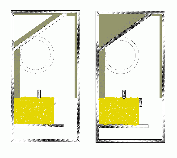

Ich hab noch eine Skizze zur Dämmung/Dämpfung:
Anhang 71482
Danke Ronald für die schnelle Rückmeldung. Da werde ich für den Bau der Weiche doch noch ein paar Sachen kaufen müssen. Die Erklärung zur BR-Anmerkung ist gut erklärt und bebildert. Das Material für das Gehäuse werde ich versuchen in der folgenden Woche zu kaufen, sodass ich bei Zeiten schon mal anfangen kann dieses zu bearbeiten.

in Bildern aufgezeigt ist die Mittel- Tieftoneinheit heute soweit fertig geworden. Der fehlende 225wird gerade bei Monacor geprüft, da dieser sich „anders“ bei tiefen Frequenzen anhörte als die anderen drei. Die vier BR-Brettchen fehlen noch. Die Schrauben von den Mitteltönern sind etwas zu kurz und werden noch durch längerer ausgetauscht. An das Finish muss ich bei Zeiten auch noch mal ran. Die Mittel-Tieftoneinheit hat für ihre Größe gutes Gewicht.
In den kommenden Tagen werde ich an der Hochtoneinheit weiterarbeiten. Zuerst einmal soll das Gehäuse fertig werden und dann steht in aller Ruhe die Modifikation der Hochtöner an, die am Horn und diese am Gehäuse montiert werden. An dieser Stelle eine Frage zum Ruhigstellen. Das Horn und die (in Plastiktüte ummantelte) Weiche in Sand einbetten?

die vier Kreisabschnitte für linkes und rechts des Trennbrettes gerade fertiggestellt und angebracht. Die Weiche ist soweit auch fertig. Zurzeit ist eine Folienspule im Hochtonzweig anstatt die auch vorhandenen Drahtspule (kein Backlack), so dass ich noch keinen Sand eingefüllt habe, der wahrscheinlich für Ruhe sorgt. Was ändert sich beim Tausch bei gleichen Werten? Wird durch die härtere Wicklung der Folienspule die Tonalität "sauberer" wiedergegeben? Für den 1,5 uF Kondensator wurden drei vorhandene und für sich gleiche Werte zusammengeschaltet, so dass das Messgerät auch 1,5 uf anzeigte. Es ist einmal ein KP-Folienkondensator von Arctronics, ein K40Y-9 Kondensator und ein gefundener Silberfolienkondensator. Ansonsten wurden im Hochtonzweig noch Metallschichtwiderstände verwendet. Die anderen verwendeten MKP Kondensatoren im Tief- und Mittelton sind von Mundorf, SCR, Monacor, Audyn, Jantzen und gelbe. Vorwiegend vorhandene Spulen wurden verwendet von Mundorf, Intertechnik, Tschenscher und Jantzen. Die Markennamen sollten eigentlich egal sein solange die Werte mit dem Schaltplan übereinstimmen. Morgen höre ich mir den Lautsprecher in Ruhe an der angeschlossen Anlage an. Später folgt dann noch die Fertigung der Abdeckung für den BR-Ausgang. Sollten bei euch Anmerkungen oder Hinweise gedanklich in Erscheinung treten, so diese ruhig hier schriftlich formulieren, so dass jeder sich mit jedem austauschen kann.
