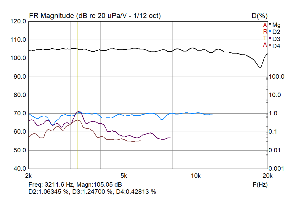

    Anbei Klirrmessungen des Hochtöners im Gesamtsystem, 1m 4pi vor 1 Lautsprecherbox (nicht beide Stereo), die ich damals beim Threadersteller durchgeführt habe. Links 100 dB, rechts 105 dB. Darunter, zur Einordnung, eine Frequenzgangmessung der gefilterten Einzelwege:
    Anhang 71354 Anhang 71355
    Anhang 71356
    Ab 3 kHz spielt der Hochtöner voll, d.h. wird nicht mehr vom Trennfilter entlastet. So zeigt sich etwas über 3 kHz ein Klirr-Peak - bei 105 dB konkret >1% K3 und ~0,5% K4, was das mechanische Limit des Lautsprechers andeutet.

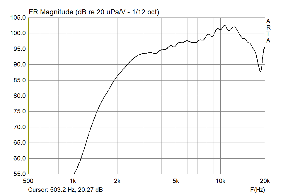

    Weiters eine ungefilterte Messung des Hochtöners; wiederum, in der Schallwand einer Lautsprecherbox, zur Beurteilung des Wirkungsgradverlaufs:
    Anhang 71357
    Fazit: in einem schmalen Frequenzbereich, etwas über 3 kHz, ist der Hochtöner mechanisch am meisten gefordert, d.h. profitiert er am meisten von Entlastung. Auch elektrisch ist er am unteren Ende des Übertragungsbandes am meisten gefordert, da dort der Wirkungsgrad am schwächsten ist, welcher im Gesamtsystem durch Filtering und mehr Verstärkerleistung ausgeglichen wird.
    Durch welche Maßnahmen immer man den Wirkungsgrad erhöhen will, es sollte nun klar sein auf welchen Frequenzbereich dieser abzielen soll.

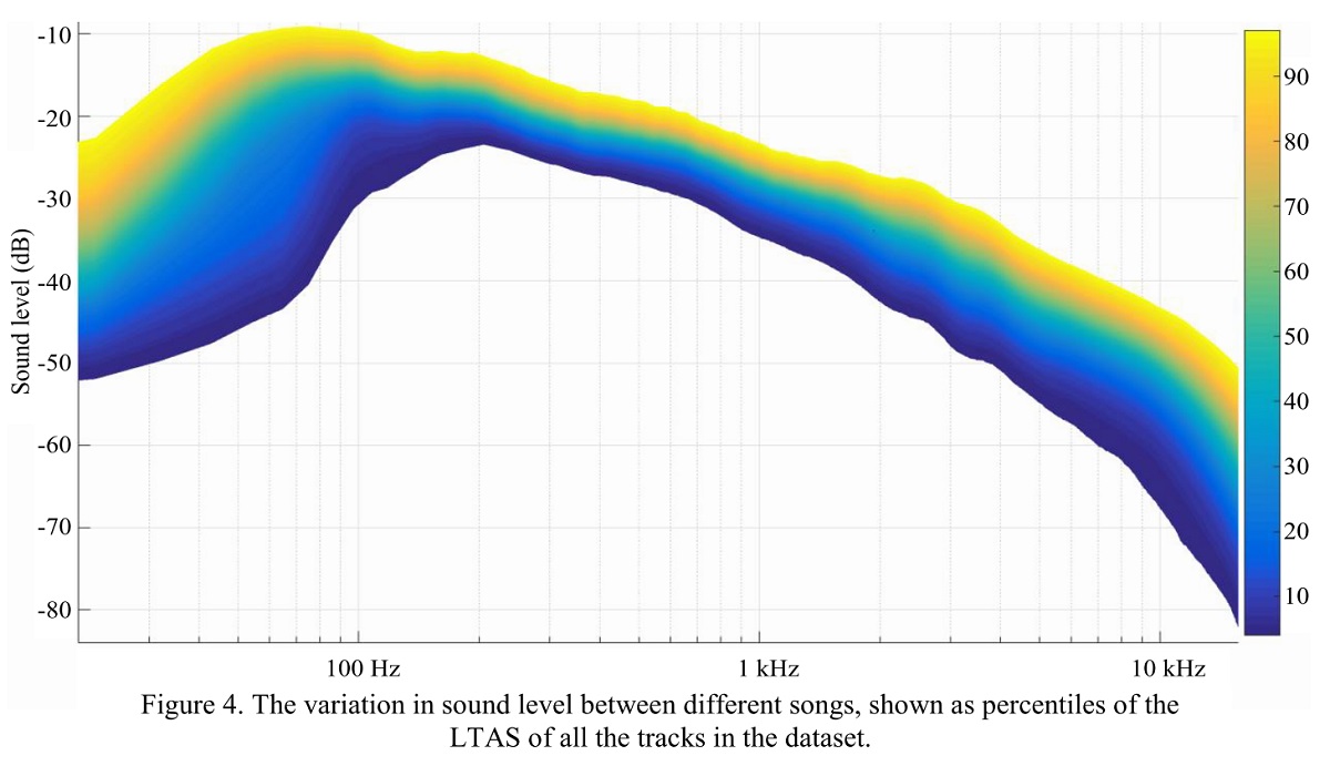

    Die spektrale Verteilung von Musik wurde ebenfalls erwähnt. Die sieht im Schnitt so aus:
    Anhang 71358
    In der Tat - in der Praxis, bei Musik, ist ein Hochtöner nochmal mehr am unteren Ende seines Übertragungsbandes gefordert.
    Anhang 71357
    ist das der Dayton AMT pro 4, den Bernhard einsetzt?

    Alle gezeigten Messungen sind nicht nur von dem gleichen Modell, sondern dem exakten Exemplar, das der Threadersteller einsetzt; da wie gesagt vor Ort an seinen Lautsprechern durchgeführt.
    Edit: auf den zweiten Blick war bei dieser Messung zwar der Frequenzgang nicht entzerrt, aber glaub ich noch der Trennfilter (Hochpass) aktiv. Vll. deswegen die Verwirrung bzw. Frage.

    Empfindlichkeit bei 2 kHz nun 93 dB
    Test bei 2 kHz bis 15 V. Hier K2 bei 0,4% und K3 ebenfalls bei 0,4 %.
    Diese beiden Tests waren mein Kaufanreiz. Und Niels' Messungen hab ich auch mal wo aufgeschnappt.
    Insgesamt hätte ich den Döner als ausreichend eingestuft, was er an der Alesis RA 300 auch war.
    Der Hypex fehlt halt die Leistung......
