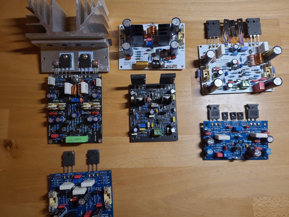

  • 06.08.2023, 20:02
    Kleinhorn
    Um mal zu verdeutlichen was ich mit versenken meine
    Anhang 71170
    Da sind sowohl Lateral Mosfet als auch neuere Mosfet dabei, auch BJT. Ich bin mir fast sicher, dass nicht alle meine Entwürfe funktionieren werden. Dann sind vielleicht 30-40 Euro flöten oder ich finde den Fehler.
    Das ist aber eine andere Nummer als eine Buscher SE 25. Eine Platine für eine SE 25, die sofort ok ist, ist schon mal ein guter Anfang....
    Hilft aber auch nicht immer...siehe meinen Bericht zum Mini-Crescendo und der Weg zum reibungslosen Betrieb :)
    Ein vielleicht zu kritischer....Pedda
