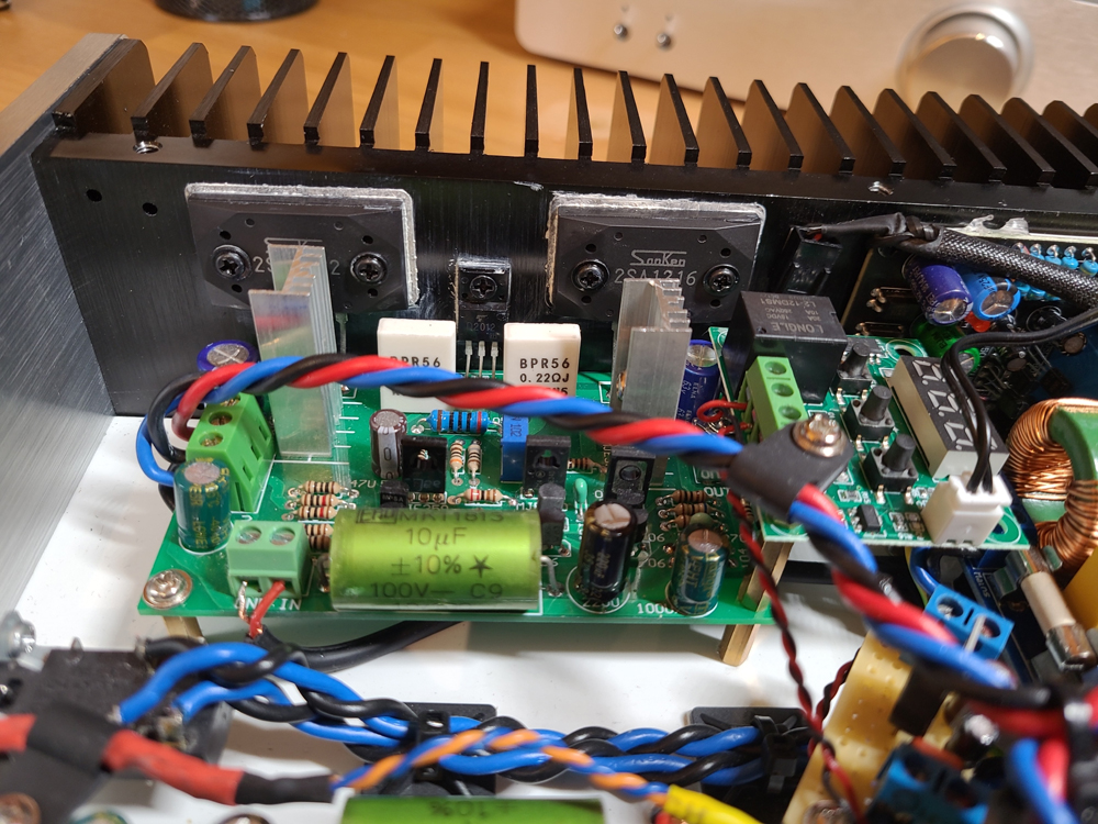

    Hi, ich hatte an anderer Stelle schon mal ein kurze Vorstellung gepostet. Ich finde aber der Endstufe gebührt eine eigene Vorstellung. Den alten Amp gibt es auch nicht mehr. Der wurde beim Bergkamerner Hörtest verkauft, da er ausgesprochen gut klingt...:)
    Da das so ist, hab ich das Ganze mal neu gebaut. Erhältlich sind die Endstufenplatinen hier https://www.aliexpress.com/item/3284...%21sh%21DE%210

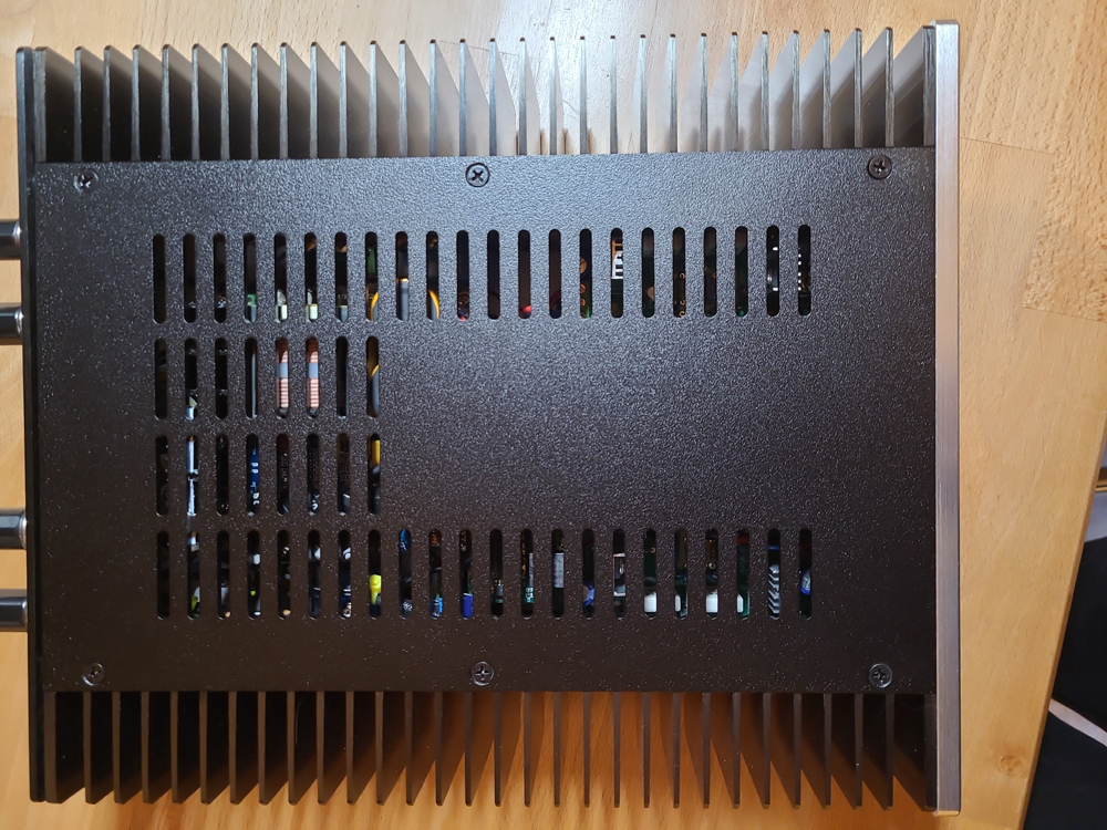

    Den Deckel hat mir freundlicher Weise ein netter Bekannter gemacht. Anhang 70959
    (Dank an Jan)
    Mir war wichtig, das an der Stelle unter dem sich das SMPS befindet, die Wärme entweichen kann. Die Kühler des SMPS gehen über Siliconstreifen und Wärmeleitepaste bis an den Deckel. Das wurde mit Unterlegscheiben auf den Abstandhaltern erreicht.

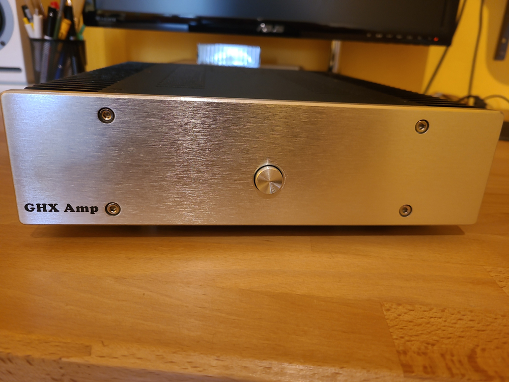

    Die Front hab ich gravieren lassen Anhang 70960

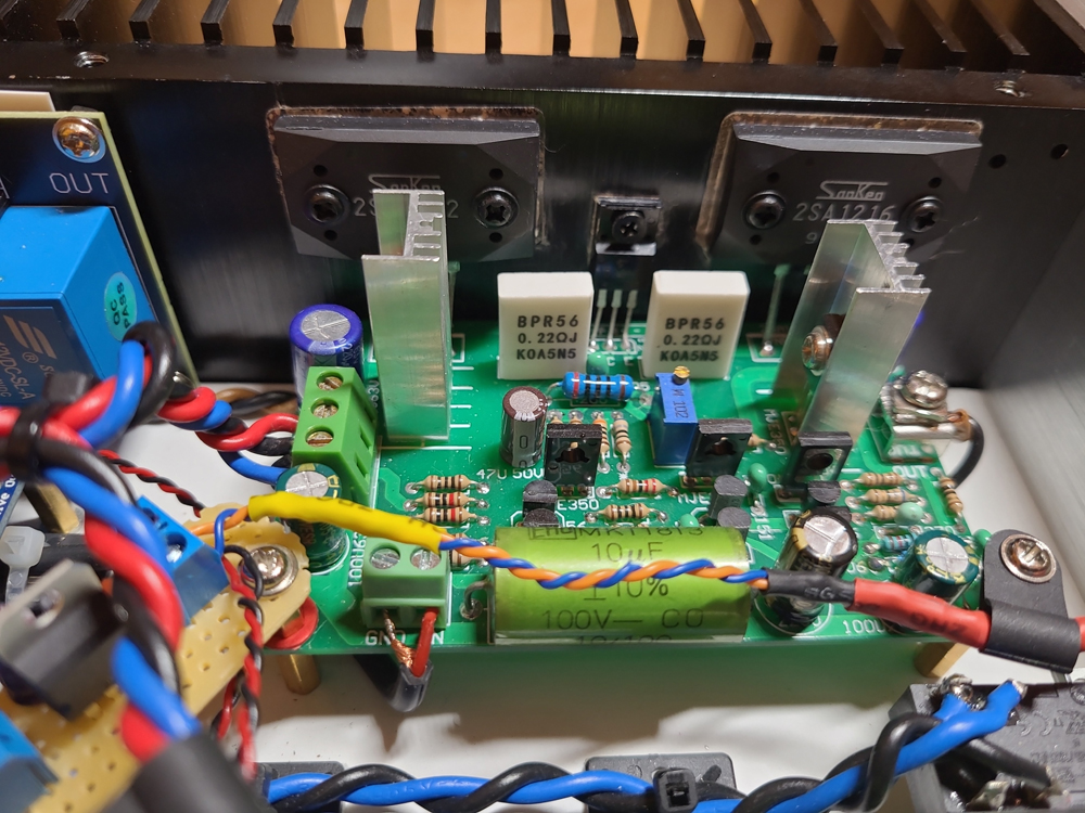

    Das Innenleben will ich mal als "volle Hütte" beschreiben Anhang 70961 Anhang 70962 Anhang 70963
    Auf Anraten von Capslock hab ich zwei Widerstände am Ausgang auf Metallschicht geändert, R8/R9, siehe Schaltplan.
    Der Eingangs Kondensator ist ein MKT, daher verblieben. Könnte man gegen 5% Folie o Ä tauschen. Die Kühler der Vorstufe sind für das Einlöten vorgesehen, waren sie aber nicht, daher nachgeholt. Die Transistoren sind von Onsemi, so der Aufdruck.
    Eine Betriebsled gibt es, ist über LWL vorne, nach unten. Scheint auf die Unterlage.
    Ich habe den Ruhestrom, was lang dauert, da sich die Kühlkörper kaum erwärmen, auf 65mA eingestellt. Über 70mA erscheint mir nicht sinnvoll, klanglich ändert das nix.

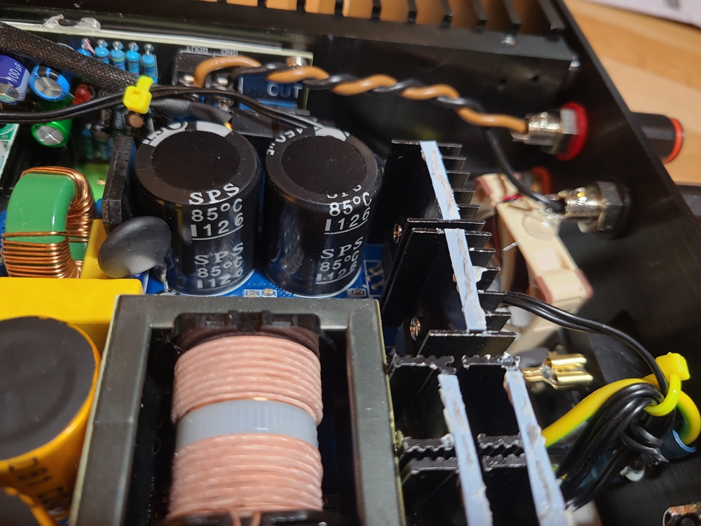

    Die Hilfsspannung vom SMPS versorgt die Lautsprecherschutzschaltungen und eine Lüftersteuerung (50Grad), vorgeschaltet ist ein 12 Volt Konstanter für die Regelung. Der 40mm Noctua läuft nicht mit voller Drehzahl, daher nicht wahnehmbar im Betrieb. Das SMPS erwärmt sich trotz Lüftungsschlitzen und Kontakt zum Deckel recht schnell.
    Anhang 70964 Anhang 70965 Im letzen Bild sieht man den Lüfter. Die Rückwand steht jetzt auf Abstand, dann kann die angesaugte Luft hinten raus.
    Der Klang begeistert mich, sonst hätt ich die Endstufen nicht nochmal verbaut. Das Teil gibt sich über den gesamten Bereich keinerlei Blöße. Bässe, Mitten, Höhen...sehr gut. Ich tu mich schwer mit geschwurbelten Klangbeschreibungen...
    Der Tipp auf Ali, einen Cinchground weg zu lassen ist nicht so sinnvoll. Mag bei einem Linearnetzteil anders sein.
    Was auf den Bildern nicht rüberkommt...das Teil wiegt 5,4 Kg.
    Die Spannung beträgt +-48 Volt, entsprechend Connex SMPS 500R, etwas hochgedreht von +-45 Volt.
    Die Schaltung selbst geht wohl auf den Entwurf von Douglas Self zurück. Da bin ich nicht der Experte...wer mag, kann sich die Beschreibung und Daten bei Ali antun.
    langweilig, aber gut... ganz klassische Schaltung, entspricht fast 1zu1 dem D. Self Blameless Amp mit schön dicken Ausgangstransistoren die die Wärme gut abführen, gefällt mir gut (hoffentlich ist auch das verbaut was draufsteht, die Einzelteile kriegt man nicht für 20€ ;) ).
    Der sollte rein messtechnisch betrachtet, falls beim Platinenlayout nix schiefgelaufen ist, locker mit Class D Amps à la Purifi Hypex u. Co mithalten können.
    was mir aufgefallen ist das Fehlen einer Spule am Ausgang (eigentlich empfohlen)
    und Vorsicht, es gibt keinerlei Schutzfunktion für Verstärker u. Lautsprecher, aber das hast du ja mit eingebaut.
    Das letzte Quentchen könnte man evtl mit einer 2 Pol-Kompensation herausholen, ich habe die LTspice Datei von meiner letzten Bastelei noch hier auf dem Rechner u. werde es mir nachher mal anschauen.

    eine Spule könnt ich mit parallel geschaltetem R noch anfummeln..1 µH sollte da reichen ?
    Ich sollte sowas sogar noch fertig haben. 1mm Lackdraht 10Wdg auf 10ner Bohrer...
    Der Widerstand kann in die Spule...

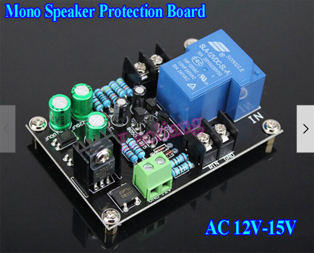

    Um nochmal auf den Lautsprecherschutz zu kommen....Ich baute die Platinen ein....Anhang 70994 https://www.ebay.de/itm/184205099795
    Die Dingerchen haben den Vorteil, dass man sie auf DC umbauen kann indem man den Gleichrichter auslötet und zwei Brücken setzt. Stehen 12 Volt zur Verfügung, kann der Konstanter auch noch raus. Die Angabe bis 15 Volt AC bezieht sich nur auf den Kühlkörper. Ist der etwas größer, gehen auch 18 Volt AC oder mehr.
    Verzögerung ist ausreichend und viel Einbauplatz brauchen sie auch nicht.
    Die beiliegenden Abstandhalter allerdings kann man sofort entsorgen. Da erschließt sich mir die Sinnhaftigkeit nun gar nicht...
    Leider hab ich keinen Schaltplan finden können. Bisher brauchte ich immer nur die Verzögerung...DC am Ausgang hatte ich noch nie...das kann so bleiben...:)

    So... Anhang 70996
    Gar nicht so einfach diese Spulen herzustellen. Da auf der Platine kein Platz war, hab ich die Leitung zur Schutzschaltung etwas verlängern müssen. Der Ausgang erhielt einen Ringkabelschuh und die Leitung läuft kurz auf Eingang Spule. Ich hab jetzt Roberts Tipp genommen...D 20mm, Länge 20mm und 11 Windungen, die Halben nicht gezählt. Der 10 Ohm/5 Watt liegt mittig in der Spule. Ein induktionsarmer Mox Widerstand. Meine Lüfterperipherie passt nicht mehr, das muß ich noch umgestalten, Platz ist gefunden...nur hab ich heute keinen Bock mehr. Die Spulen werden oben mit etwas Zwirn zusammengehalten. Etwas Heißkleber hält die Windungen zusätzlich...Unten sind die Spulen auf Lochraster, parallel mit dem Widerstand eingelötet. Lochraster ist mit Abstandshaltern ordentlich befestigt. Hält dauerhaft. Besser bekomm ich das nicht hin.Vielleicht nach 100 Spulen Übung...:)

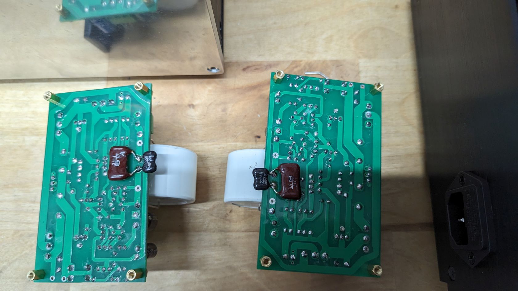

    ich bin den Amp aktuell auch am aufbauen.
    Auf manche Lieferungen für den GHXAmp warte ich aber auch noch....
    Für das Netzteil habe ich mir 2 zusätzliche Gehäuse bestellt da ich mal doppel mono aufbauen will.
    Da kommt dann jeweils ein Ringkern 300VA 2x30V, ein Softstarter und eine Siebplatine rein.
    Bei der Siebung habe ich etwas übertrieben, je Kanal 72.000yF. Würde ich nochmal bestellen, hatte ich die Hälfte genommen.
    Über 2 Kabel und die entsprechenden Stecker und Geräteteile in den Gehäusen schließe ich dann die symmetrische Spannung +/- 43V an die beiden Endstufen im Verstärker-Gehäuse an.
    In das Endstufen-Gehäuse will ich in die Front 2 LEDs einbauen mit denen angezeigt wird das die Spannungsversorgung für beide Kanäle anliegt.
    Die beiden Spulen für den Verstärker-Ausgang habe ich gestern fertiggestellt, muß noch ein Foto machen.
    Ich bin nachgemessen bei 1,56 yH rausgekommen.
    Für die Endstufe habe ich mir die Sanken Transistoren bei Ampslab aus den USA bestellt.
    Ob es notwendig ist weiß ich nicht. Von den Transistoren gibt es anscheinen haufenweise Fälschungen, auch sehr schlechte.
    Werden ja schon lange nicht mehr gebaut.
    Siehe https://www.diyaudio.com/community/t...ctures.167550/
    Den Koppel-C habe ich mit Zeug ersetzt was ich noch zu Hause übrig hatte.
    Ein Evo-Alu-Öl 10yF und ein bissl Glimmer, bestimmt Spielerei aber egal haha...

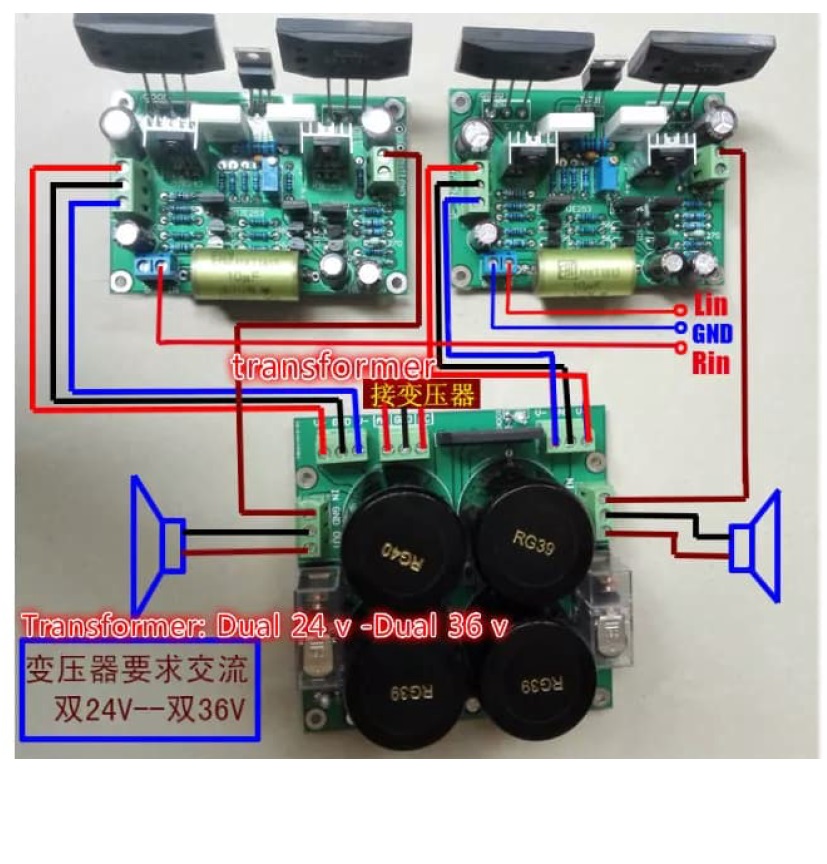

    Was mich etwas wundert, ist die Anleitung zur Verkabelung der Lautsprecherausgänge.
    Hier soll nur der Pluspol angeschlossen werden. Das gilt wohl nur wenn man das gezeigte Board mit benutzt.
    Anhang 73047
    Den Ruhestrom werde ich mal ebenfalls auf 65mA einstellen.

    ZB LJM Speaker Protection https://www.ebay.com/itm/111372655387
    Das Ding hat Delay und schaltet bei 0,6 Volt DC. Die ältere Version schon bei 0,4 Volt meine ich. Die Delay Zeit kann man über einen Kondensator auch verlängern.
    Oder die Teile, die ich gern verwende in Mono....steht im Bericht Post 10.
    Geht aber auch billig... https://de.aliexpress.com/i/10050059...yAdapt=glo2deu
    https://de.aliexpress.com/item/10050...yAdapt=glo2deu
    Funktionieren alle als Delay und Schutz. Letztere um 1 Volt....

    An den Verdrahtungsplan muß man sich nicht halten. Mag bei einem SMPS anders sein, aber ich kann die zweite Schirmung nicht einfach weglassen. Das verursacht dann Brummen.
    Hallo Peter,
    merci, mache ich dann so.
    Mist ist nur dass ich jetzt am Verstärkergehäuse noch 230V reinlegen muß um den LS-Schutz zu versorgen.

    Evtl. finde ich noch eine Möglichkeit die +Rail 43V DC zu nutzen um den LS-Schutz zu versorgen.
    Evtl. mit step-down wandler und dann ein 12VDC Lautsprecherschutzmodul nutzen...oder kann der die Versorgungsspannung für die Endstufen irgendwie versauen?
    Schauen wir mal, zuerst muß ich ja noch die Gehäuse bohren und Gewinde schneiden...
  • 20.01.2024, 17:35
    Kleinhorn
    43 Volt sind zuviel für LMxx. Es ginge eine Schaltung mit Z-Diode und Transistor.
    https://elektronikbasteln.pl7.de/ber...-einer-z-diode
    Nur dann ist dein Schutz nicht mehr sinnvoll. Der hat ja nun das SNT auf dem Board.
    Viel Strom braucht eine Schuzschaltung ja nicht. Nur die Relais sind im Einschaltmoment ausschlaggebend. Kann man ja berechnen wenn die Spulenspannung und Spulenwiderstand bekannt sind.

    Die verlinkten Verbindungsstecker NT > AMP gibt es auch in 5-pol. Kleines Zusatz-NT in die NT-Kiste und die 12V DC mit ins Verbindungskabel packen.
  • 20.01.2024, 19:08
    TriplePower
    ja, das hatte ich auch schon gedacht. wäre wohl die sauberste Lösung.
    Leider haben die Stecker ewig lieferzeit aber so werde ich es dann wohl machen.
  • 20.01.2024, 19:14
    TriplePower
    ja, ok. Ich mach das dann wohl wie von Klaus vorgeschlagen.
    Ich kann ja das LS Board nehmen dier ich habe, den print-wandler auf dem board übergehen und einfach 12VDC anschliessen welche dann über den Steckverbinder aus dem Netzteil kommen.

    TriplePower
    hier noch meine (hoffentlich) geilen super-Spulen.
    Ich habe den Kupferlackdraht auf die Entlötpumpe aufgewickelt, ca. 11 Windungen. Dann stramm gezogen und Tape drüber gewickelt mit Zug.
    Dann habe ich den Körper mit Heisskleber aufgefüllt.,...hoffentlich war das kein Fehler wegen Temperatur.
    Sollte aber ok sein.
    Anhang 73055
    hab noch Lötpins an die Anschlüsse für die Ruhestromeinstellung gelötet. Toll, oder? haha
    Anhang 73056
    Natürlich wieder keine MOX 10 Ohm zu Hause, nächste Bestellung.....
    schönes WE!

    Im Moment werkel ich ja an dem FH9. Im Ami Forum erhielt ich vom "Vater" des FH9, XRK, den Tip
    https://www.coilcraft.com/de-de/prod...at-wire/ser/#/
    Solche Spulen setzt er in der High End Variante ein.
    Ich habe bei Ali die gefunden und probiere es mal aus Anhang 73074
    Ich muß mal sehen, wie ich mit den Anschlüssen zurecht komme...

  • 30.01.2024, 19:22
    Kleinhorn
    Was ich über die Spulen schrieb..eher nicht. Das Ferrit führt zu Verzerrungen. Ich wußte zwar, das es passieren kann, war eben ein Versuch. Daher besser Luftspulen wickeln,,,wird kein Hobby werden.
    Thorsten, ich hoffe Deine Kühlkörper sind dick genug. Wirst Du ja sehen bzw fühlen. 65 mA sind nicht viel, etwas dicker hätte ich schon genommen. Aber ich kann mich auch täuschen...
  • 30.01.2024, 19:29
    TriplePower
    OK, die Spulen hab ich ja schon gewickelt, ich bin mir noch nicht sicher ob ich sie überhaupt einbaue oder erst mal ohne versuche. Bzgl Wärmeableitung gibt es jetzt keinen Weg zurückfür mich ausser noch einen Lüfter einzubauen (was ja kein Problem wäre, kostet nur auch wieder was wenn man was leises haben will).
    Ich bin ja gewöhnlich ein "Zimmer-Lautstärke Hörer", aber das Teil soll natürlich betriebsfest werden.
    Auf jeden Fall macht es wieder Spaß alles zu planen und zu bauen (und viel zu viel Geld auszugeben) :-)

  • 02.02.2024, 10:50
    TriplePower
    Ja, kann man machen, nur nicht zu lang. Kurze Verbindung vom Board zum Endstufentransistor geht.
    Der Amp läuft auch ohne Spule/Widerstand am Ausgang. Klanglich ist da kein Unterschied.
    Zitat "Der Ingenieur P. Boucherot beschäftigte sich ebenfalls mit komplexen LC-Filterschaltungen. Das Ziel war ein anderes, denn es sollte der Impedanzverlauf einer angeschlossenen Last so beeinflusst werden, dass der Laststrom von der Last unabhängig weitgehend konstant bleibt."
    Das ist der Sinn dahinter. Berechnen kann ich das allerdings auch nicht...:)
    Ja, ich hatte auch mal in dem "Audio Power Amp Design book" gelesen, da wurde die Auswirkung der Spule auch messtechnisch etwas untersucht
    Anhang 73210
    Später kommt auch noch eine Untersuchung bzgl. Übersprechens und die Anordnung der Spulen zueinander.
    Werde die Spulen einbauen, hab sie ja hier liegen. Ich warte aber noch auf 10 Ohm 5W MOX...
