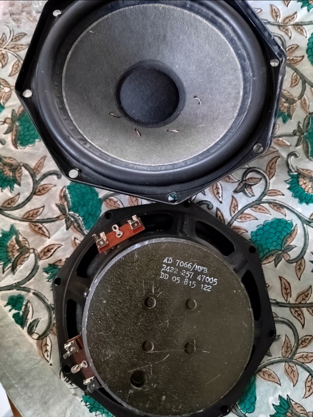

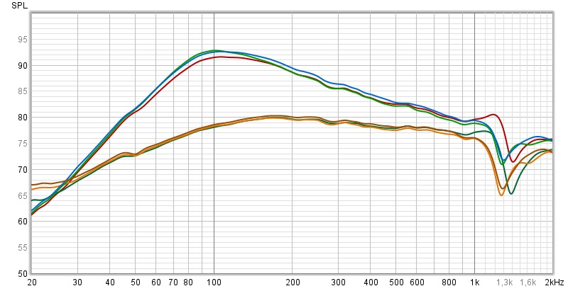

    Ich muss das mal wieder nach vorne kramen weil mir kürzlich sehr günstig drei NOS Philips MFB-Chassis in die Hände gefallen sind (AD7066/W4 MFB), das sind die 16cm Chassis aus den Philips 22RH541.
    Die Teile jeweils in ein 6 Liter-Gehäuse geschraubt und über eine Komparatorschaltung, die ich nach einer uralten Applikation für die 20cm Chassis mal aufgebaut habe angesteuert, die drei Chassis mit minimalem Loop gain (Buckel) und kurz bevor es anfängt zu schwingen:
    Anhang 70339
    Also für 40 Jahre alte Chassis ist das eine Leistung, oder? Wo ist die oft angeführte mangelnde Haltbarkeit der Sensorik? Einwobbeln 24h hat übrigens nix geändert. Volumen vergrößern ändert bei hohem loop gain praktisch nichts, die Regelung zieht das immer auf fast identische Kurven.
    Jetzt hat mich die Spielwut gepackt und heute kommen noch zwei, wohl überholungsbedürftige, komplette 541, auch sehr günstig aus den Kleinanzeigen. Den Kisten wird ein sehr guter Bass und "harsche" Höhen nachgesagt. Die Höhen sind klar: die Lotte ist eh nicht gut und muss hier sehr tief (passiv) angekoppelt werden (s.o.); die BA sagt 1,4 kHz (für eine 25er ohne irgendwas mit12dB :eek: :eek:). Die 541 werden erstmal zum Laufen gebracht, vermessen, Volumen bestimmt usw. (Komparatorschaltung ist anders).
    Mal schauen, was aus dem "Lautsprecher-Kompost" noch wird - Aktivbox mit Tandemanordnung mit etwas dazwischen, was ab 1kHz kann ...

    Hier Messungen mit einem AD 8167 MFB:
    Anhang 70342
    Wenn ich diese Kurven sehe weiß ich wieder warum mir in den 70ern und durchaus auch noch in den 80ern die meisten Lautsprecher klanglich nicht gefielen - grausam diese Buckel bei 100Hz. Bei meinen Studio-Abhören habe ich eine viel schwächere Oberbassbetonung sehr sorgfältig weg equalized.
  • 27.04.2023, 06:55
    Verstehe ich nicht die Aussage. Mal die FG anschauen von den MFBs die da im Netz rumschwirren. Da ist gar nichts Buckelig.
  • 27.04.2023, 07:28
    Den "Buckel" gibt es doch nur bei Betrieb der Chassis ohne Gegenkopplung, sind halt recht hart aufgehängte Chassis im winzigen Volumen. Die so zu verwenden ist aber völlig unsinnig. Ich habe die Messkurven gezeigt, um die hervorragende Serienkonstanz der Teile auch nach fast 50 Jahren zu dokumentieren (ohne den Einfluß der Komparatorschaltung, die das ganze noch besser zieht).

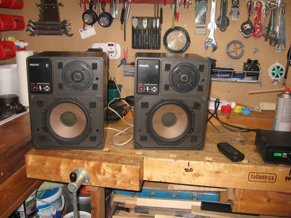

    Moin Gustav,
    Armin hat das schon ganz gut beschrieben. Gegenkopplung durch Soll-Ist Vergleich (Komparator) und damit neben drastischer Verminderung von Klirr auch tiefer Bass aus kleinem Gehäuse möglich. In einer uralten Wireless World wurde das mal gemessen (bei 25V an zwei 8-Zöllern in Reihe !):
    Anhang 70359
    Der 7-Zöller kann in der kleinen Philips 541 MFB bis 40Hz runter ("4l netto Akustik / 4l netto Elektronik"). Laut geht damit nicht, deshalb will ich was mit mindestens zwei davon zusammenfrickeln, jedes Chassis mit Komparator und eigener Endstufe ...
    P.S. Momentan habe ich fünf von den 7-Zöllern im Bestand.

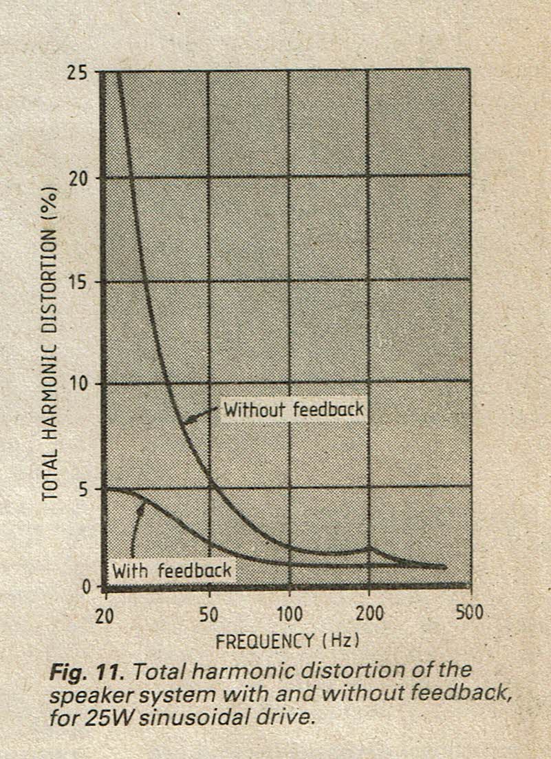

    Moin Thomas,
    warum - weil letztlich die 8 Zoll MFB (es gab die auch als 10er und 12er - sehr selten) mit dem sehr tiefen und sauberen Bass gleichzeitig mit einem recht geringem Maximalhub und geringer Empfindlichkeit gesegnet waren. Deshalb die Idee, da mehrere einzusetzen. Beim Pro Audio B2-50 waren ja auch zwei Bässe drin.
    Ich denke, da kommen im Augenblick vermehrt alte Chassis und Lautsprecher auf den Markt, ganz einfach weil die länger halten als ihre Besitzer (wer sich das Zeugs anfang der Siebziger schon leisten konnte, steht heute mit einem Fuß im Pflegeheim oder schlimmeres ...). Also wenn nicht jetzt, wann dann ?
    Das "Heftchen" von Statronic (1981) habe ich noch, kann ich dir als PDF schicken.
    P.S. Habe gestern Abend meinen neuesten Fang erstmalig gehört; auch wenn das mit der Lotte und 1,4kHz/12dB eigentlich überhaupt nicht geht, soooo schlecht sind die gar nicht. Und der Bass (aus 4 Litern) ist einfach phänomenal !
    Anhang 70367
  • 29.04.2023, 06:10
    Die Jungs von Statrronic waren damals übrigens lustig, hier Auszug aus der Doku zu den MFB-Bässen:
    Anhang 70368

    So ich habe sie gefunden. Sehen irgendwie unbenutzt aus. Ich wüsste nicht mal welche Anschlüsse die für die Sensoren sind.
    Edit: Gerade erst gesehen. Vermutlich beim Versand passiert Ein kleiner Riss in der Gummisicke. Ich werde es wohl mit Gummilösung versuchen zu kleben.
    Anhang 70386
  • 02.05.2023, 07:34
    Das sind die kleinen, mit denen ich auch gerade am frickeln bin (7-Zöller). Roter Punkt ist Plus Lautsprecher und blauer Punkt Sensorsignal ("nicht blau" ist Schirmung).
    Zum Flicken: Sicke von vorne lokal mit Krepp abkleben (stabilisieren und dichten) und mit Vulkanisier-Flüssigkeit nach dem Ablüften möglichst dünnes, kleines Gummiteil (Luftballon o.ä.) applizieren. Einschlägige Erfahrung als Gynäkologe ist dabei vorteilhaft :D !

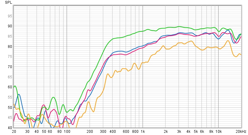

    Das Konzept mit dem Uralt-Geraffel konkretisiert sich: Ein Tandem mit 4 bis 5 Litern CB je Chassis geht dann runter etwa 35Hz mit erheblich reduziertem Klirr. Ein einstellbares Hochpassfilter als Entlastung unten kommt noch dazu mit etwas Boost zwischen 45 und 50Hz. Gut, ein Pegel-Monster wird das nicht, aber mit zwei 17ern und +/- 4,5 geht schon was. Philips gibt für die 541 mit einem Chassis 102dB/1m an.
    Mit zwei 7-Zoll Achteck Chassis (B=155mm) und einem FRS5X dazwischen (60mm) bei 1kHz getrennt gibt einen echten D´Appo (habe ich noch nie hingekriegt). Jetzt brauche ich noch zwei "5X" in gut gesonntem Zustand, siehe unter Suche. Ich habe nur noch ein Pärchen neue, die zudem mit 104mm Flansch und HT-Volumen verklebt sind, zu schön zum schlachten ...

    Nachdem jetzt sieben MFB-Chassis AD7066 mein Heim bevölkern, habe ich mal Q & D versucht, den FRS5X mit einem davon zu verheiraten. Da ich immer schaue, wo es was ähnliches (andocken bei etwa 1kHz) schon gibt, und damit anfange, lag die CT310 Beschaltung nahe, zumal die Weiche rumlag (15µF / 0,68mH / Vorwiderstand 3R9). Blöderweise hat das Ergebnis aber nix mit dem was in KT 4/2020 publiziert wurde zu tun (orange Kurve).
    Anhang 70502
    Da gab es saubere 12dB bei 1.000Hz. Also Weiche gecheckt, Chassis getauscht, im Nahfeld gemessen um Schallwandeinflüsse auszuschließen (rot & blau) - Trennung völlig daneben !
    Dann mal die Beschaltung der TerraLuna versucht (22µF / 1mH), Von 900Hz TF nichts zu sehen (grün). Bevor ich da ganz neu drangehe - wo könnte der (mein) Bock begraben sein, mir fällt dazu nichts mehr ein.
    Ach ja, Volumen hinter dem FRS5X sind die 160ml von CT310.
