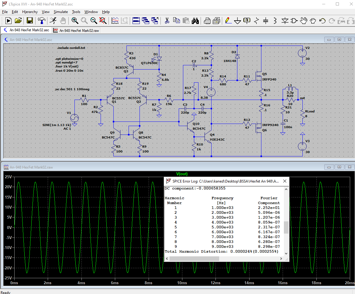

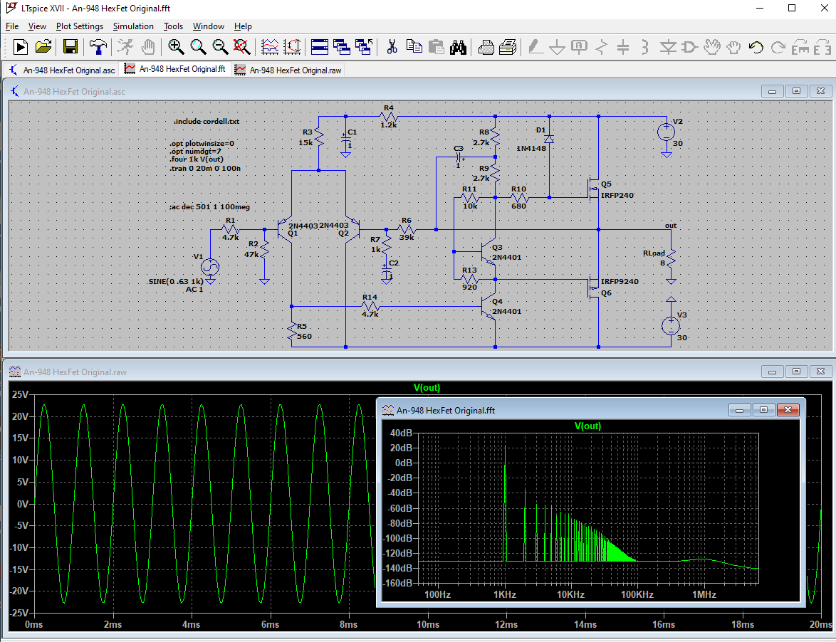

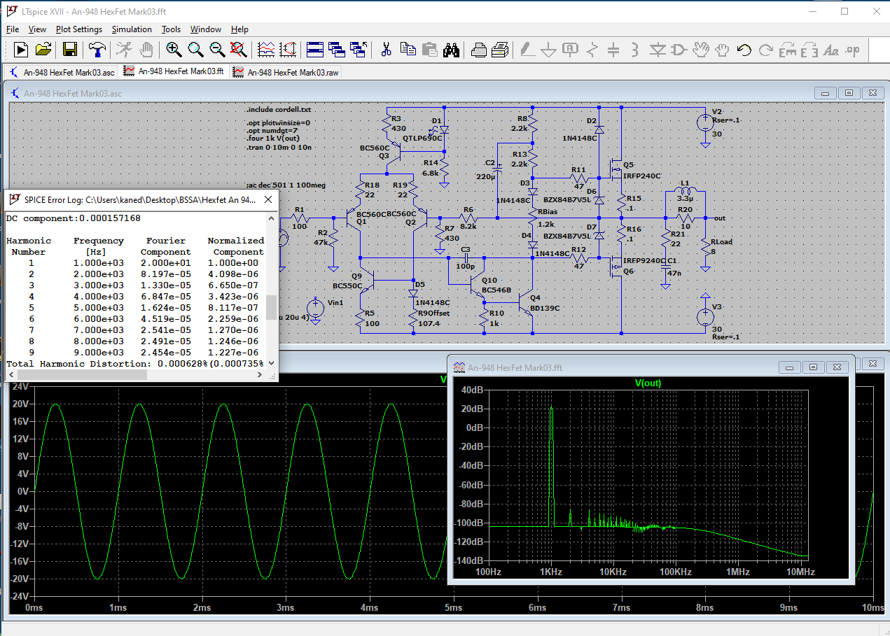

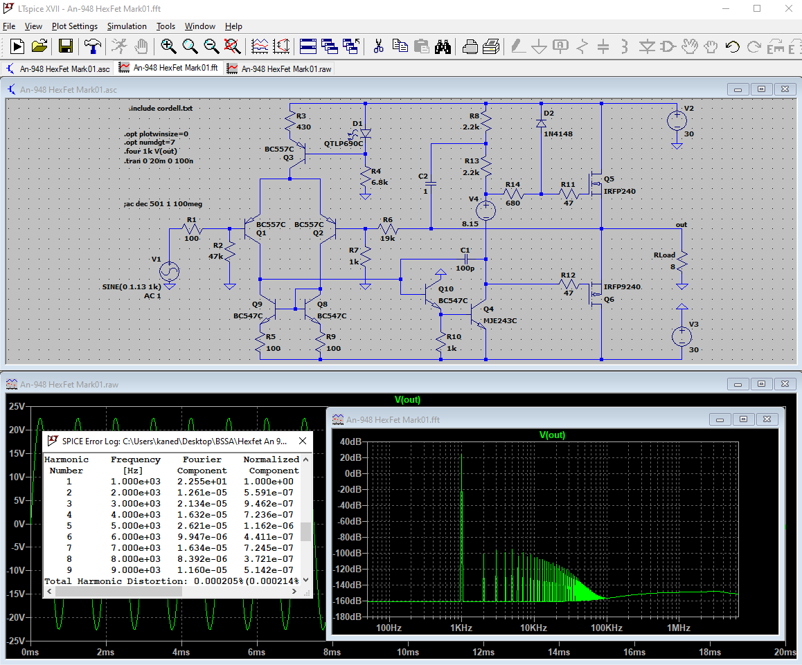

    10 Transistor Amp Battle HexFet Power Amp
    Nachtrag: einige der hier weiter unten gemachten THD Angaben sind unrealistisch, da ich ich Spannungsquellen mit 0 Innenwiderstand verwendet habe was in der Praxis nicht möglich ist.
    Ausgangangspunkt ist die Schaltung: Linear Power Amplifier Using Complementary HEXFETs
    mit 6 Transistoren.
    https://www.diy-hifi-forum.eu/forum/...6&d=1680279007
    Die Originalschaltung habe ich mit LTSpice simuliert u. die Ergebnisse decken sich ganz gut mit den Angaben im Whitepaper
    Maximum rms output power:
    60W into 4 Ω
    32W into 8 Ω
    Bandwidth: 15 Hz to 100kHz ± 1db
    Total harmonic distortion (1kHz):
    0.15% at 60W into 4 Ω
    0.08% at 32W into 8 Ω
    mal schauen was man verbessern kann, geplant sind:
    - Stromspiegel für Q1/Q2
    - zusätzlicher Transistor für Q4 (Darlington)
    - R3 durch eine Stromquelle ersetzen
    - Stromquelle für Q4
    - evtl. Alternative für Q3
    - Emitterwiderstände für Q1/Q2

    ein erster Versuch:
    https://www.diy-hifi-forum.eu/forum/...7&d=1680289816
    ... erstaunliche Verbesserung für ein paar Cent
    jetzt kommt der schwierige Teil:
    - wie sieht der Klirrfaktor bei höheren Frequenzen aus
    - das ganze Schwingungsfrei hinkriegen
    - über die Ruhestromeinstellung muss ich mir noch ein paar Gedanken machen
    oder vereinfacht gesagt das Ding "Blameless" hinzubekommen ;)
    Lesestoff: https://www.edn.com/distortion-in-po...-real-designs/

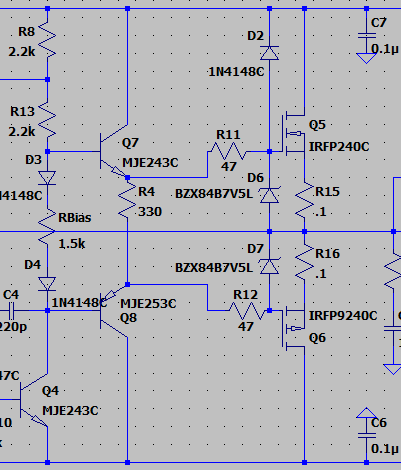

  • 01.04.2023, 00:49
    3eepoint
    Hi, ich bin grad nur bei meinen Eltern am Handy also sorry für die sperrliche Antwort. Stell in Spice den max timestep mal auf 10n dann siehst du eher ob die Kiste schwingt. Und sonst probier mal two pole compensation damit bekommste den thd noch weiter runter. Weist du, wie man eine Tian probe benutzt? Dann kannst du dir den Loopgain mit Phase plotten lassen und aus der Gegenkopplung rausholen was geht.
    Btw. 1F für C2 halte ich für etwas unrealistisch, ansonsten würde ich den bootstrap als ccs drin lassen. Solide Umsetzung für die Challenge.
    Q1/2 solltest du als gematchte transistoren auf einem die nehmen, dass mindert thd und offset. Über Emitterwiderstände freuen die sich sicher auch. Da kannst du dann ein Poti zum trimmen mit einsetzen.
    Als bias spreader kannst du getrost Dioden nehmen. Wenn du mehrere nimmst addieren sich die Tempcos. Beim Layoyt nahe an den Drain der Fets gerne mit Wärmebrücke dann bekommst du ne gute thermische Kopplung. Den einen BJT den du dann noch über hast solltest du der Vas aus q4/10 als überstromschutz geben. Q4 hat nämlich keine moralischen Bedenken q10 Amperweise strom in die Basis zu schieben was reichlich Rauch produzieren würde.
    Fürs Layout bzw. Die reale Umsetzung sind noch Zenerdioden mit 15v an den Gate Source strecken der fets empfehlenswert. Ein Zobel Netzwerk solltest du auch noch vorsehen :)

  • 01.04.2023, 08:13
    capslock
    Self ist kein Freund von MOSFET-Endstufen, Cordell nur bedingt. Problem ist die Verstärkungskurve, und das wird mit den Sourcewiderständen nicht besser. Ich vermute aber, das Hauptproblem dürfte sein, dass Deine VAS auf die hohe und nichtlineare Eingangskapa der Gates arbeitet. Warum es mit den Widerständen schlimmer wird, kann das aber nicht gut erklären. Ich würde noch einen Spannungsfolger zwischen VAS und MOSFETs spendieren, idealerweise Push-Pull, aber zur Not auch Eintakt Class A. Du kannst zum Ausgleich auch noch einen Transistor sparen, indem Du den Stromspiegel mit einem Transistor und einer Diode aufbaust.
    Edit: ich hab's falsch gelesen, lasse das oben aber stehen. Es geht ja um Degeneration des Differenzverstärkers mit Emitterwiderständen. Natürlich erhöht das den Klirr, weil die open loop Verstärkung sinkt. Erst wenn Du das wieder ausgleichst, z.B. durch geringere Miller-Kompensation, wird es in Summe besser.
    Noch ein Edit: D2 macht ja ein Clamping. Aber ist R14 nicht arg groß? Dadurch wird der obere Endtransistor deutlich tiefpassgefiltert angesteuert, der untere nicht. Im Kleinsignalbetrieb erhält der untere die Bandbreite, bei größerem Signal springt die Bandbreite, sicher nicht gut.

  • 01.04.2023, 12:45
    Udo
    danke, guter Tipp. Anfänglich hatte ich auch mit einem Spannungsfolger geliebäugelt, es aber wegen der "bösen 10" verworfen ;)
    .. und den Strom durch Q1/Q2 erhöht, sonst wird es einfach nur schlechter
    da hast du recht, ich habe es stumpf übernommen u. garnicht darüber nachgedacht

  • 01.04.2023, 13:12
    capslock
    Sehr merkwürdig, was die sich dabei wohl gedacht haben? Die Diode ist dafür da, dass der Bootstrap die Gatespannung nicht höher als die Versorgungsspannung ziehen kann. Die Strombegrenzung macht aber eigentlich schon R9 mit seinen 2,7 k, wofür dann noch die 680 R, der einen Tiefpass mit der veränderlichen Gatekapazität bildet?:eek:

    Udo
    Sehr merkwürdig, was die sich dabei wohl gedacht haben? Die Diode ist dafür da, dass der Bootstrap die Gatespannung nicht höher als die Versorgungsspannung ziehen kann. Die Strombegrenzung macht aber eigentlich schon R9 mit seinen 2,7 k, wofür dann noch die 680 R, den einen Tiefpass mit der veränderlichen Gatekapazität bildet?:eek:
    ohne wird das Clipping-Verhalten stark unsymetrisch, so richtig habe ich es auch noch nicht verstanden .. werde es mir nochmal genauer anschauen
  • 01.04.2023, 13:27
    Udo

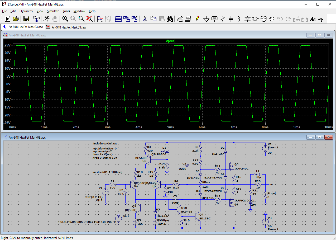

    2. Versuch:
    https://www.diy-hifi-forum.eu/forum/...7&d=1680348249
    - Ruhestrom Q5/Q6 von 100mA auf 250mA erhöht - Klirrfaktor halbiert
    - Emitterwiderstände für Q5/Q6
    - Emitterwiderstände für Q1/Q2 scheinen mir doch ganz nützlich für die Stabilität
    - Ruhestrom auf 10mA erhöht bringt bei 1kHz nix mal schauen wie es bei höheren Frequenzen aussieht ...
    - Zobel u. Spule am Ausgang
    - C3/C4 R17 Output-inclusive compensation reduziert den Klirrfaktor nochmal um den Faktor 10!
    Quelle: Baxandall, P and Self, D, Baxandall and Self On Audio Power, Linear Audio Publishing, Sept. 2011 ISBN 978-
    94-90929-03-9 p. 115 (inclusive compen).
    das muss ich mir nochmal etwas genauer anschauen ... kann's kaum glauben
    Wenn man R17 nicht verbindet hat man eine normale Miller-Kompensation, falls das Probleme machen sollte.
    Nachtrag:
    https://www.diy-hifi-forum.eu/forum/...2&d=1680350177
    funktioniert u. scheint mir sinnvoller ... ein Widerstand gespart

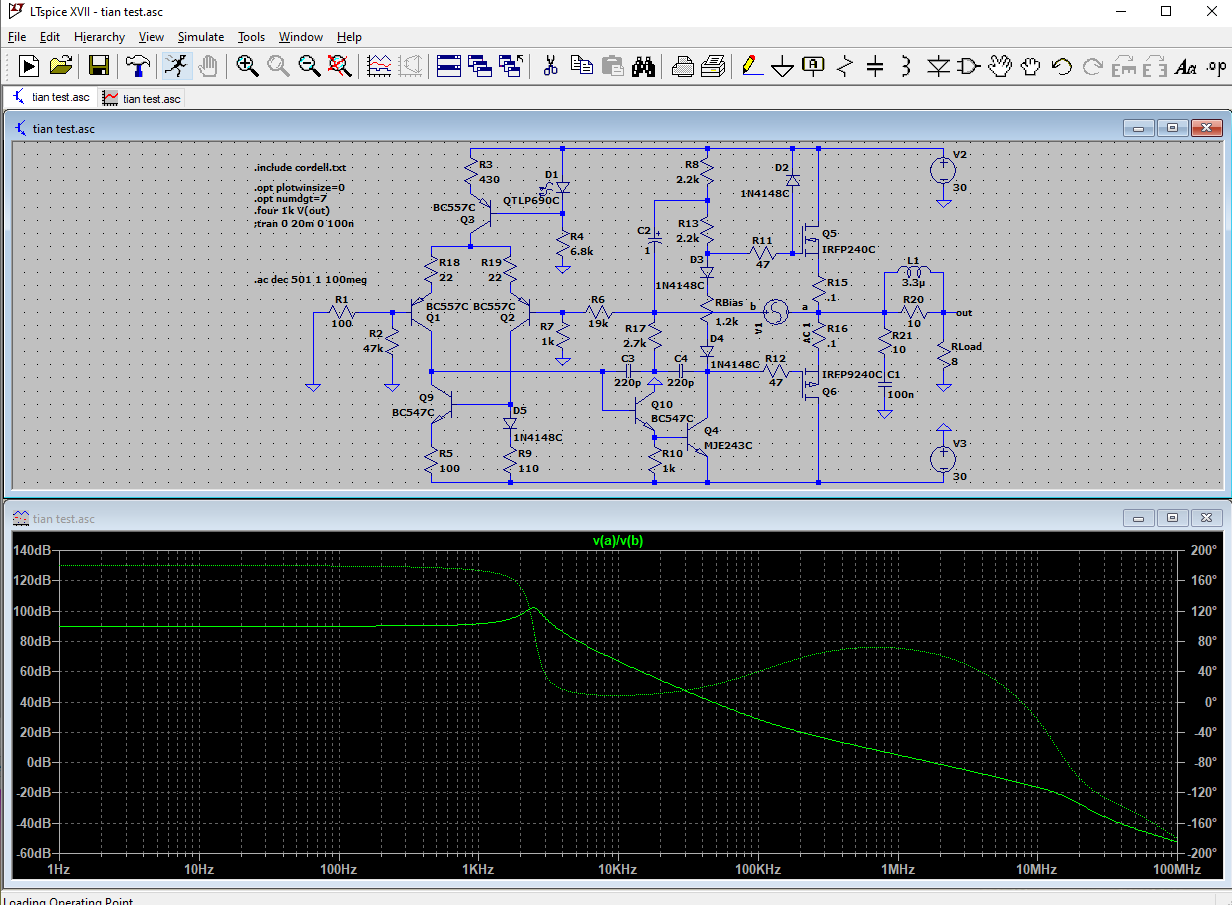

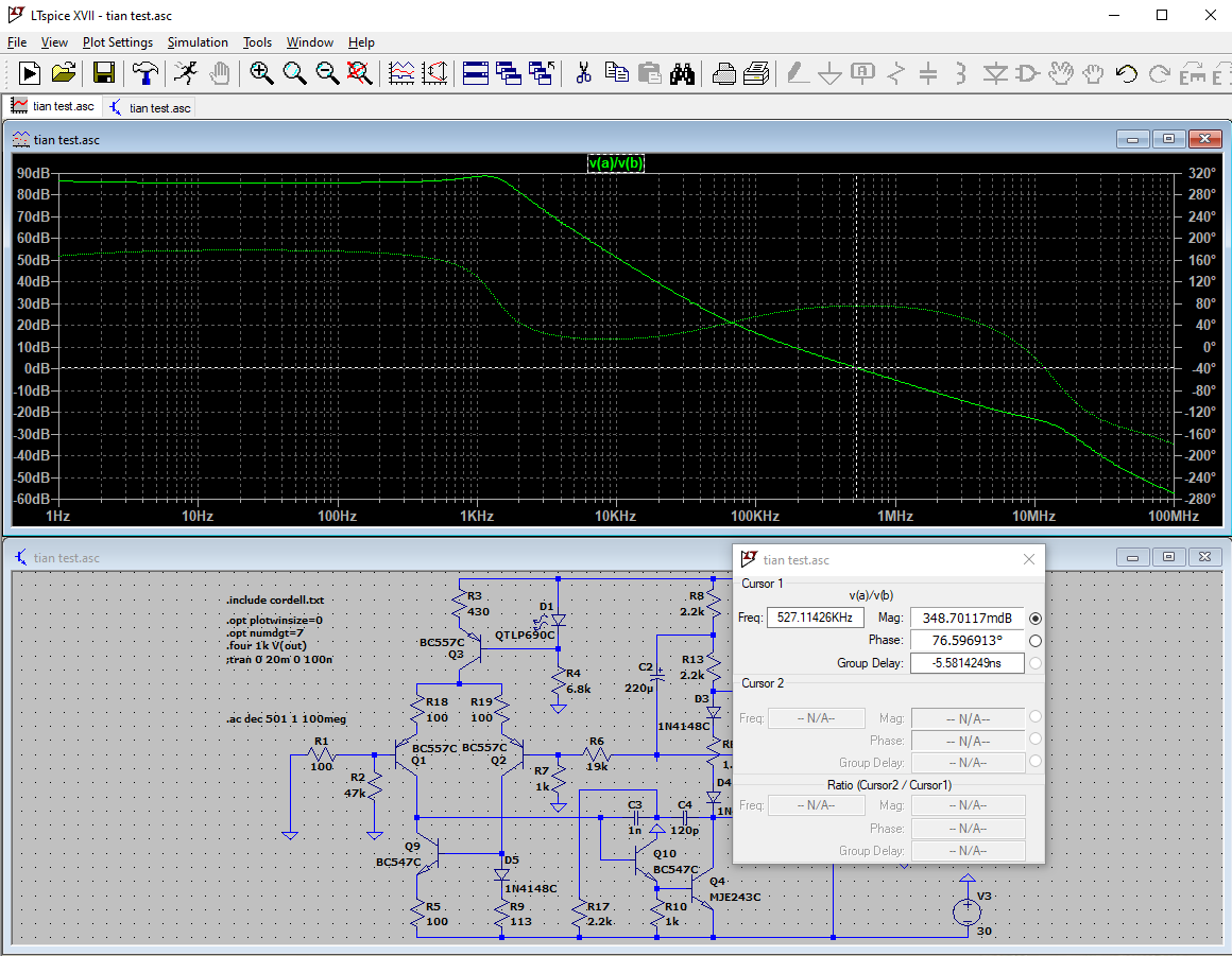

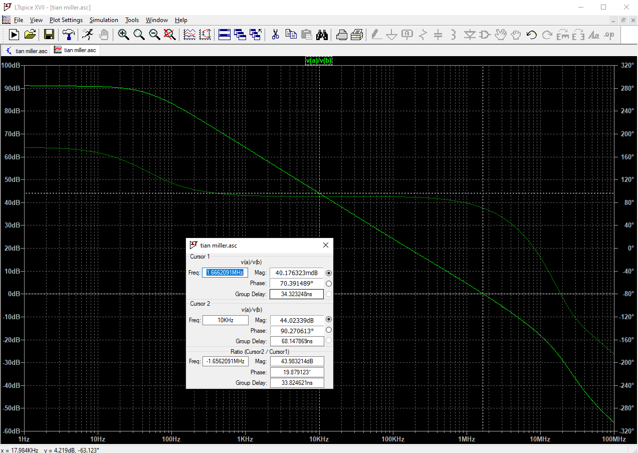

  • 01.04.2023, 17:44
    Udo
    meine ersten Gehversuche
    einmal Miller normal
    https://www.diy-hifi-forum.eu/forum/...1&d=1680363613
    https://www.diy-hifi-forum.eu/forum/...0&d=1680363613
    bei der Interpretation habe ich so meine Probleme, auch weil LTSpice die Phase scheinbar willkürlich skaliert
    two pole werde ich später auch noch ausprobieren
    Grüße Udo

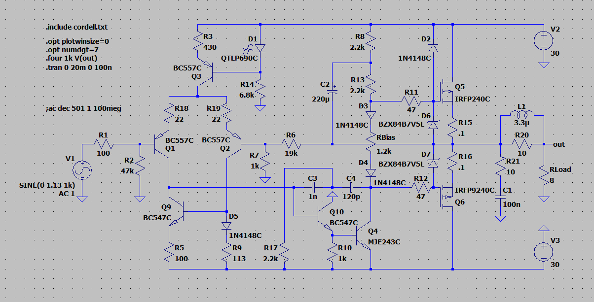

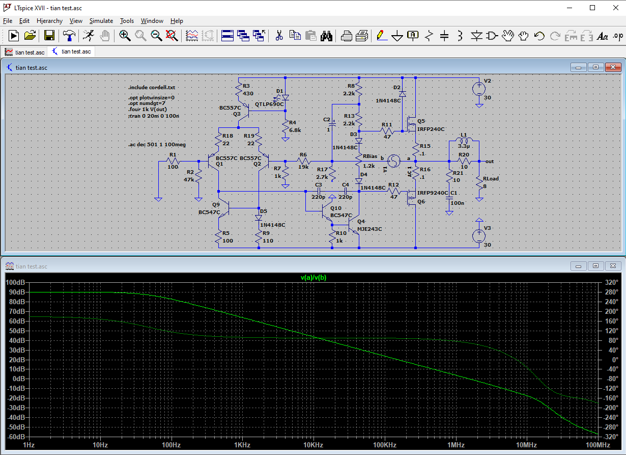

  • 02.04.2023, 16:54
    Udo
    kleines Update
    - two pole compensation C3/C4 R17
    - einfacher Stromspiegel mit Diode D5 R9 (funktioniert ... evtl. mit Poti parallel zu R9 um Unsymmetrien auszugleichen u. den Offset einzustellen)
    - einfache Ruhestromeinstellung mit 2 Dioden D3/D4 u. Poti
    - Zenerdioden für Q5/Q6 dienen gleichzeitig als Strombegrenzung auf ca. 12 Ampere (ss)
    https://www.diy-hifi-forum.eu/forum/...4&d=1680447007
    alles mit 8 Transistoren, also noch etwas Spielraum um weitere Varianten auszubrobieren.
    verschieden Lastwiderstände hab ich auch mal simuliert +-30Volt Vs nah an der Clippinggrenze:
    37Watt @ 8Ohm/1kHz THD: 0.000053%
    65Watt @ 4Ohm/1kHz THD: 0.000081%
    108Watt @ 2Ohm/1kHz THD: 0.000147%
    mit der Frequenzkompensation werde ich mich weiterhin beschäftigen müssen, da ist sicher noch Luft nach oben.
    Die Abstimmungen die in der Tian Simulation besonders gut aussehen neigen alle irgendwie zum Schwingen obwohl Phase Margin ok zu sein scheint.
  • 02.04.2023, 17:23
    Udo
    hier noch die Tian-Simulation mit two pole compensation
    https://www.diy-hifi-forum.eu/forum/...5&d=1680448652
    wenn ich versuche das zu höheren Frequenzen zu verschieben in dem ich die Kondensatoren verkleinere, fängt's an zu schwingen obwohl es noch ok aussieht :confused:

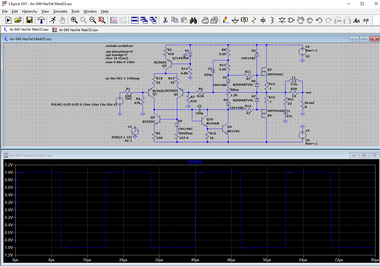

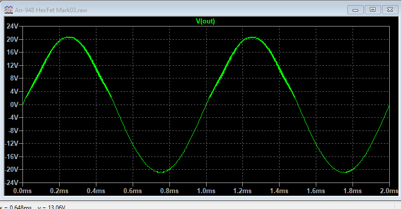

  • 02.04.2023, 18:14
    SNT
    Auf welcher Frequenz schwingt es dann?
    LG Sven
  • 02.04.2023, 18:23
    Udo
    je nach dem wie ich die Kondensatoren dimensionere iwas zwischen 200 u. 1MHz und zwar nur die positive Halbwelle
    ich poste gleich mal ein Bild
    Anhang 70119

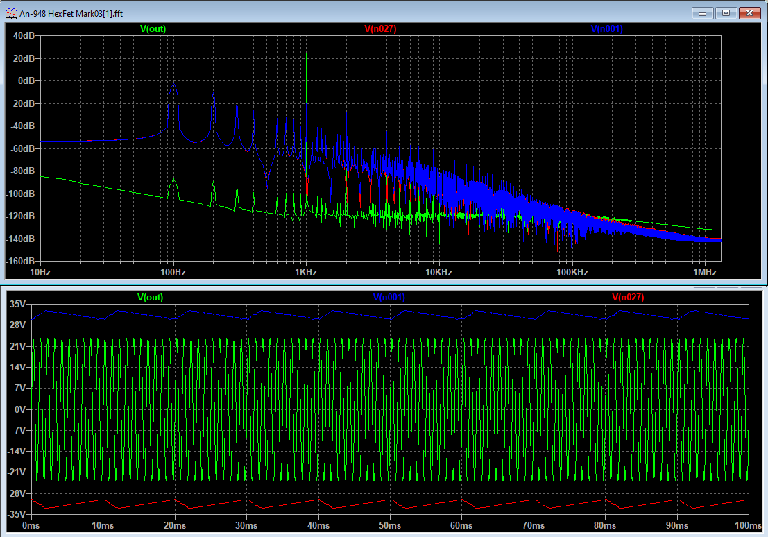

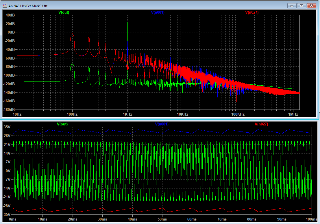

  • 02.04.2023, 22:07
    Udo
    was mir gerade aufgefallen ist, einige der Thd-Angaben hier sind in der Praxis nicht möglich, da ich Spannungsquellen mit 0 Innenwiderstand verwendet habe. (besonders die ganz niedrigen 0.000024% zum Beispiel)
    Ich habe gerade mal ein sehr guten Opamp LT1028 mit 18V Spannungsquellen (Ri 0.2 Ohm) simuliert
    Ergebnis: THD= 0.000000%
    also muss es an meinem Verstärker liegen, der zeigt bei Spannungsquellen mit Innenwiderstand einen höheren Klirfaktor.
    seltsam :confused:

    Wahrscheinlich was parasitäres, ich hab auch noch nicht so 100% verstanden wodran spice das fest macht....
    seltsam :confused:
    Vergiss die OP Amp Modelle in Spice die sind meist nicht zu gebrauchen. Hast du der Spannungsquelle Stützkondensatoren parallel geschaltet? Der erhöhte THD kommt u.a. durch die sich ändernde Uce der Transistoren und die Gegenkopplung muss nun auch den Innenwiderstand des Netzteils ausregeln.
  • 03.04.2023, 20:46
    Udo
    ich hab's gerade mal probiert praktisch kein Effekt mit Kondensatoren.
    aber sobald man in den Thd-Bereich kleiner 0.0000 % sind die Zahlen wohl mit vorsicht zu genießen

  • 03.04.2023, 23:42
    スピーカ
    Hallo Udo, ich habe einige Verstärker mit Hilfe von LT-Spice entwickelt. Dabei hat sich heraus gestellt, dass man für den reellen Aufbau besser eine Kompensation wählt, in der der Verstärker sehr sicher und stabil arbeitet. Wenn der Verstärker gerade so eben oder sehr kippelig in der Simulation stabil läuft, kann man generell davon ausgehen, dass er in der Realität schwingen wird. Verstärker die in der Simulation 0% THD haben, haben oft eine sehr hohe Leerlaufverstärkung und die ist nicht so einfach zu kompensieren, zumal dann auch noch das Platinenlayout zum sensiblen Faktor wird.
    Bei meinen Simulationen schaue ich mir auch das Klippingverhalten, das Rechteck und eine kapazitive Belastung an. Erst wenn das soweit klappt, lohnt der Aufbau.
    Bei deiner Sinus-Simulation sehe ich nicht nur eine überlagerte Schwingung, auch scheint der Sinus optisch schon arg verzerrt. Auch scheint mir die Miller-Kompensation sehr ungewöhnlich dimensioniert. Mit two-pol habe ich auch in meinem aktuellen Verstärker Probleme mit der Stabilität gehabt und bin auf normale Millerkompensation zurück gekommen.
    Außerdem habe ich in der Gegenkopplung eine Kompensation eingesetzt, um ein besseres Hochfrequenzverhalten zu bekommen. 1k und 19k sind schon ziemlich hochohmig. Probier mal 100 und 1k9.
  • 04.04.2023, 00:19
    Udo
    ... Ich würde noch einen Spannungsfolger zwischen VAS und MOSFETs spendieren, idealerweise Push-Pull, aber zur Not auch Eintakt Class A.
    habe ich probiert u. bei 20kHz THD war die Verbesserung minimal. Und das zickige Verhalten hat sich auch nicht verbessert
    https://www.diy-hifi-forum.eu/forum/...9&d=1680560096
    hmm das sieht bei Clipping so aus
    https://www.diy-hifi-forum.eu/forum/...8&d=1680560077
    blau ist der Augang Clipping u. grün der Basisstrom Q10

    Udo
    Hi スピーカ,
    mit Miller läuft der Amp um einiges zickenfreier. Ich werde wohl bei Miller bleiben auch wenn der Klirrfaktor nicht so toll ist (immer noch gut 1kHz unter 0.001% 10kHz unter 0.01%)
    die Widerstände im Gegenkopplungszweig zu reduzieren hatte ich auch schon auf dem Schirm
    Grüße Udo
  • 04.04.2023, 01:16
    Udo
    im Moment sieht es so aus:
    -Transistoren getauscht da ich noch einige B550/560C u. BD 139 hier habe
    THD FFT
    https://www.diy-hifi-forum.eu/forum/...2&d=1680562612
    Clipping
    https://www.diy-hifi-forum.eu/forum/...0&d=1680562540
    https://www.diy-hifi-forum.eu/forum/...3&d=1680563516
    50kHz Rechteck
    https://www.diy-hifi-forum.eu/forum/...1&d=1680562540
    Phase Margin ca. 70^Grad
    https://www.diy-hifi-forum.eu/forum/...4&d=1680564847
    schonmal ganz ok wie ich finde :)

  • 05.04.2023, 15:57
    Udo
    Bei meinen Simulationen schaue ich mir auch das Klippingverhalten, das Rechteck und eine kapazitive Belastung an. Erst wenn das soweit klappt, lohnt der Aufbau...
    (s. Schaltung Beitrag #32 weiter oben mit Miller-Kompensation u. zusätzlicher 12p Kondensator parallel zu R6)
    50kHz Rechteck mit fieser Last 2 Ohm/2.2uF parallel (vor der Ausgangsspule gemessen) schafft er noch 16V ss
    https://www.diy-hifi-forum.eu/forum/...4&d=1680702742
    verschiedene Sinusfrequenzen(incl. Clipping) getestet... kein Schwingen bzw. "Klingeln" erkennbar
    ich kann das nicht so gut beurteilen, aber der D. Self Blameless verhält sich in der Simulation kaum besser,
    von daher gehe ich davon aus das das soweit ok ist.

  • 05.04.2023, 21:13
    Udo
    weiter geht's mit der Rausch-Simulation:
    ich habe mich an den B. Cordell LTSpice-Beispielen orientiert u. gehe mal davon das da alles stimmt.
    (s. http://www.cordellaudio.com/book/tut...ulations.shtml)
    Simulation 20Hz -2MHz verwendete Schaltung Beitrag #32 s. o.
    https://www.diy-hifi-forum.eu/forum/...7&d=1680721846
    Simulation 20Hz - 20kHz ergibt 12 uV rms AusgangsRauschen
    das ergibt ein SNR (17,6V rms / 53uV rms) von 110dB bzw. 122dB.
    Ich weiss jetzt nicht was bei Messungen Standard ist, würde denken 20Hz -20kHz ?
    auf jeden Fall ist noch Optimierungspotenzial vorhanden R1 R7 verkleinern u. die Eingangstransistoren Q1/Q2
    ich dachte die BC560 wären rauscharm, aber da gibt es wohl deutlich bessere ...
    Nachtrag:
    ich habe ein bischen rumprobiert und konnte das Rauschen auf 6.5 uV (20-20k) reduzieren
    Gegenkopplungswiderstände geändert R7 100Ohm u. R6 1.91 kOhm u. Q1/Q2 2N4403
    ergibt ein SNR von 128dB ...denke das reicht
    was mir gerade einfällt. Jedes Netzteil rauscht/brummt und je nachdem wie gut die PSSR (power-supply rejection ratio) des Verstärkers ist, landet das dann auch am Ausgang.
    Das hatte ich komplett vergessen und setze es mal auf meine todo Liste.
  • 06.04.2023, 23:55
    Udo
    weiter geht's mit einer PSRR Simulation:
    auf diyaudio.com habe ich ein Beispiel für eine Spannungsquelle gefunden die in etwa mit einer klassischen (transformator gleichrichter +elkos) Schaltung vergleichbar ist. 30V 3Vss 100Hz Ripple weiss nicht genau ob das realistisch ist ? ah so in etwa ich plane sowieso mit Schaltnetzteil. da muss ich dann nochmal genauer Datenblätter studieren.
    verwendete Schaltung Beitrag #32 s. o. mit den modifizierten Spannungsquellen u. 1kHz Sinus am Eingang (knapp unter Vollaussteuerung)
    https://www.diy-hifi-forum.eu/forum/...2&d=1680817846
    Simulation + FFT
    grün ist Verstärkerausgang blau +30V rot -30V
    die 100Hz Spitze liegt etwa 100dB unter dem eigentlichen Signal und die Dämpfung beträgt ca. 70 dB
    ... mittelprächtig, aber ich hatte schlimmeres erwartet
    eine erste Verbesserung auf 85dB bringt eine RC Filterung für die Diode D1, hatte ich schlichtweg vergessen
    https://www.diy-hifi-forum.eu/forum/...1&d=1680817846
    https://www.diy-hifi-forum.eu/forum/...0&d=1680817846
    mal schauen ob mir noch weitere Verbessurungen einfallen (Self schreibt etwas von 100dB Dämpfung)

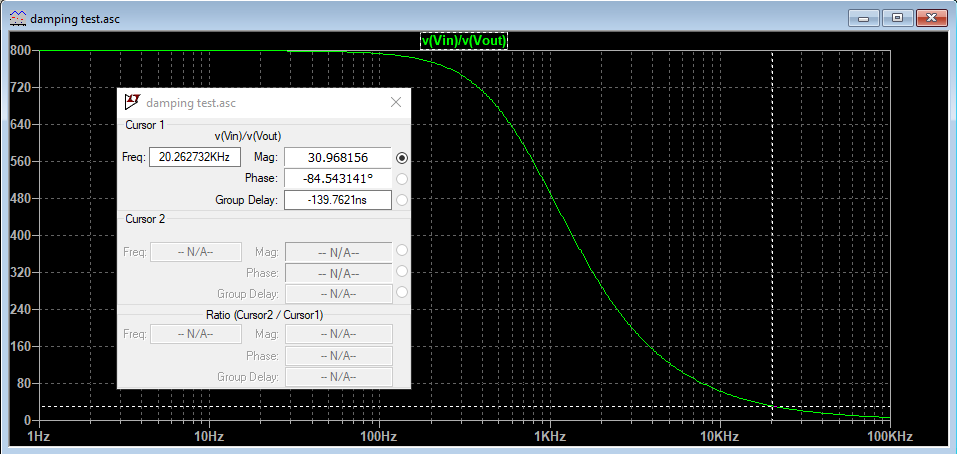

  • 07.04.2023, 00:24
    Udo
    weiter geht's mit der Simulation des Dämpfungsfaktors bezogen auf 8Ohm:
    auch hier wieder Cordell LTSpice-Beispiele
    verwendete Schaltung Beitrag #32 s. o. gemessen hinter der Augangsspule (geändert 2uH /Widertstand 10mOhm)
    https://www.diy-hifi-forum.eu/forum/...3&d=1680819559
    dominant ist der Widerstand/Induktivität der Spule (ca 30 bei 20kHz)
    Der Dampfungsfaktor direkt am Ausgang ist extrem hoch u. beträgt bei 20kHz immernoch 750 und ist wesentlich höher als der des Blameless Amps mit Bjt's. Wohl ein Vorteil der MosFets.
    In der Praxis spielen bei diesem Verstärker die Verkabelung u. eben die Ausgangsspule die größte Rolle.
    Ich hätte ja kein Problem damit das Ding einfach wegzulassen aber D. Self empfiehlt es und einen schwingenden Verstärker will ich nun auch nicht ;)
    Only in the simplest kinds of power amplifier is it usual for the output stage to be connected directly to the
    external load. Direct connection is generally onlyfeasible for amplifiers with low feedback factors,
    which have large safety margins against Nyquist instability caused by reactive loads.
    After a lot of extensive testing the physical size of my ‘standard output inductor’ was cut in half, so it
    only had 10 turns, 2.3 uH inductance, and 10.1 mOhm DC resistance. ...
    This inductor has proved adequate for stability with various types of amplifier, and a very wide range of loads ...

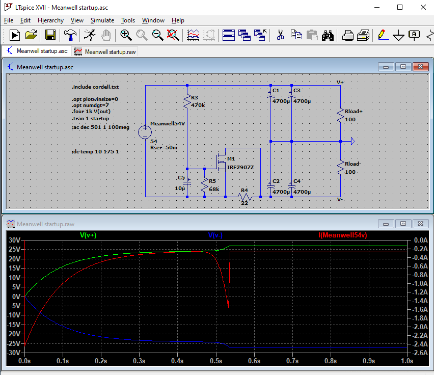

    nun kommt etwas wo ich noch nicht genau weiss, ob das so funktioniert wie ich denke
    ein Spannungsteiler mit Kondensatoren erzeugt ein künstliche Masse
    wurde in alten Quad Endstufen so gemacht u. ähnliches hab ich auch schon im diyaudio Forum gesehen,
    allerdings nur mit Trafo eine Wicklung + Brückengleichrichter, im Endeffekt aber auch eine Gleichspannung
    um das Netzteil nicht zu quälen habe ich eine kleine Softstartschaltung vorgesehen.
    Ich vermute Schaltnetzteile mögen es nicht beim einschalten große Kondensatoren zu laden.
    https://www.diy-hifi-forum.eu/forum/...1&d=1681402188
    ergibt +27V u. -27V in der Simulation funktioniert es schonmal ...
