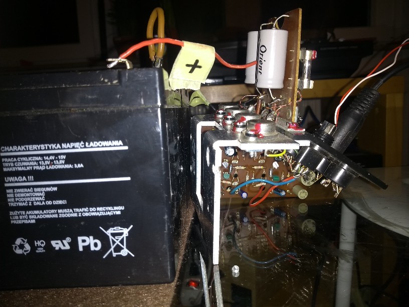

    Basis sind alte UHER-Verstärker. Die 2x6Watt AD161/AD162 kommt aus einem Variocord 263 und die kleinen 1Watt sind aus Report 4000L mit AC188K/AC187K
    Der 2x6Watt Gegentaktbolide kommt mit je 4 Transistoren aus. Für eine bessere Kanaltrennung verpasse ich dem Verstärker getrennte Spannungsversorgung. Er ist mit 24Volt glücklich und läuft aktuell über Akku Probe.
    Anhang 70042
    Meine Frau kam gerade rein und meinte es ist etwas zu "laut" für diese Uhrzeit :eek:
    Die kleinen AC-Germaniumverstärker warten noch auf einen Testaufbau. Kleine Besonderheit: Plus an Masse - da muss ich 2x hinschauen, um keinen Mord zu begehen.:rtfm:

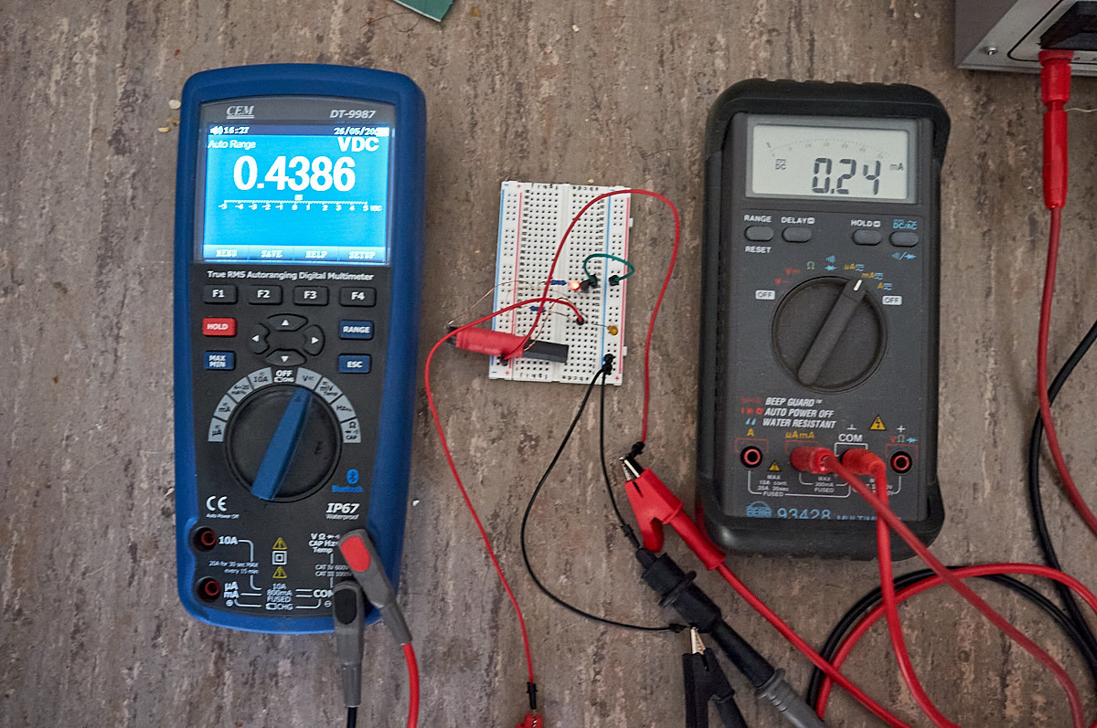

    Silizium hat erst Lust bei 0,7Volt.
    Gut, daß mein BC337 das nicht weiß. Diese erstaunliche kleine Schaltung tut auch noch bei 0,44 Volt:
    https://www.diy-hifi-forum.eu/forum/...3&d=1679825658
  • 26.03.2023, 11:40
    Japp! Versuch das mal bei einem Verstärker :)

    gesperrter_benutzer_ct
    Ich denke mal, dass ein DC-Messgerät die Scheitelspannung dieser pulsierenden Gleichspannung nicht darstellen kann.
    Das Meßgerät zeigt die Spannung, mit der ich die Schaltung speise. Da pulsiert nix😉
  • 26.03.2023, 18:26
    Also ich lese da auch pulsierende Gleichspannung und Oszillator. Hat aber auch nix mit dem Startthema zu tun.
  • 26.03.2023, 18:29
    Ich messe die angelegte Speisespannung und die pulsiert nicht. Pulsiert etwa die Batterie auf der verlinkten Seite? Dieser Satz daraus: "Hierdurch entsteht eine pulsierende Gleichspannung mit wesentlich höheren Spannungsspitzen als die angelegte Batteriespannung" ist doch nicht mißzuverstehen, oder?
    Aber glaubt doch, was ihr wollt!

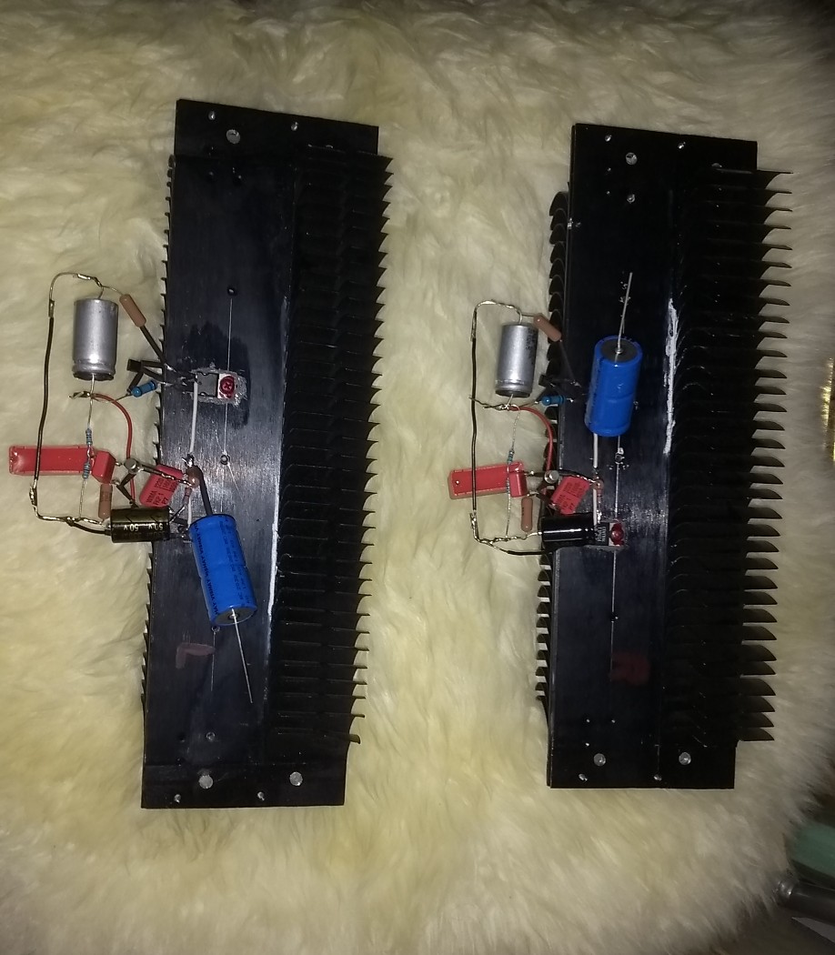

    2x 5 Watt Class A
    die beiden Uher sind erst mal aus dem Rennen und ich stelle mal meinen kleinen 2x5Watt Class A vor.
    Der Plan (Schaltung Nr.6) ist aus dem Internet und ich habe bis auf 2 Widerstände (Falschlieferung) Alles zusammen, dass der Zusammenbau voraussichtlich Mittwoch beginnen kann. Alle Bauteile habe ich mehrfach gekauft, ausgemessen und für Kanalgleichheit gepaart. Neues Werkzeug musste auch her; weiß Jemand wem ich meine Gewindeschneider geliehen habe?:rolleyes::eek:;) ist länger her, na egal...
    Aufbau wird frei auf Lötleisten geschehen. Die großen Kühlkörper sind aus Schlachtverstärkern recycelt. Für die Belüftung der Gehäuse hatte ich Etwas bei Ikea gefunden; der Name Drönjöns :cool: würde mir für mein Verstärkerprojekt gefallen. Werde es aber nicht verwenden, es ist Stahlgeflecht. Im Baumarkt habe ich günstiges Alugitter für Dachrinnenabdeckung gesehen, das wird es werden.
    Kanalgetrennte Spannungs-/Stromversorgung, entweder aus 24Volt/12Ah Akkus oder 2 Mean Well RSP-200-24, je nachdem wie weit ich mit meinem Bauwerk, bis zum Battle voran komme.
    Da ich von Verstärkerbau wenig Ahnung habe, kann das lustig werden. Hannover kennt das - zu meinem ersten Battle kam ich mit Lautsprechern in Gießkannen :D
    Schönen Abend, Hartmut

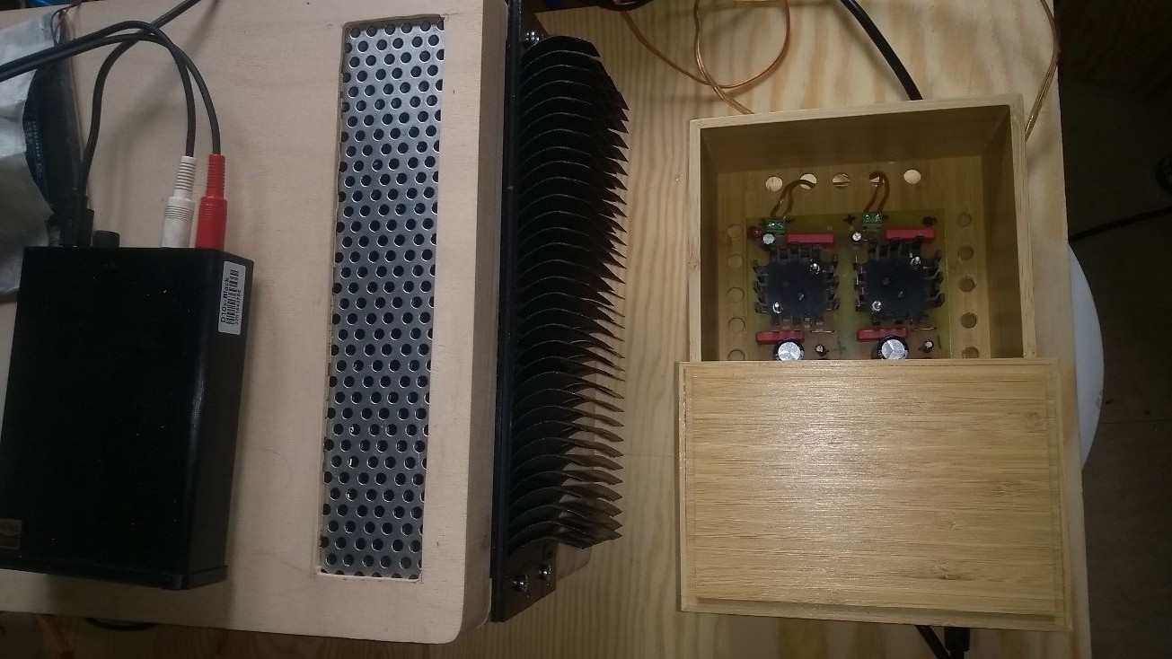

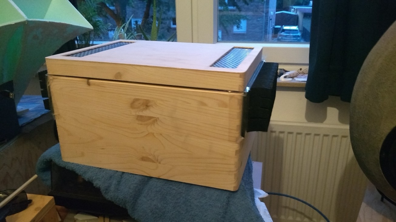

    Gehäuserohbau
    Anhang 71034Anhang 71035
    Grüße Hartmut

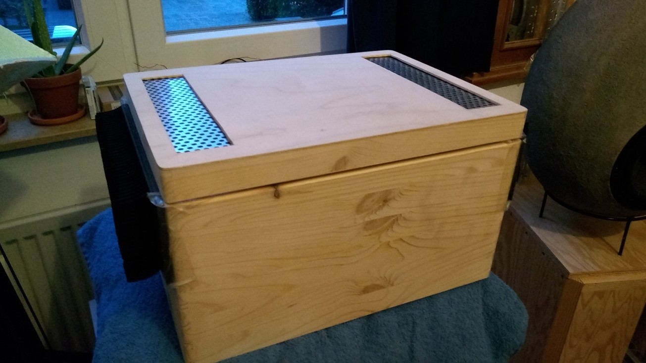

  • 14.07.2023, 10:31
    dy1026u
    Ich habe mich doch für die direkte dreidimensionale Bauweise entschieden.
    Anhang 71050
    Beide Endstufen liefen gestern Abend je 5 Minuten, zum Test.
    Wie war das doch gleich: wenn es sofort Funktioniert liegt der Fehler tiefer... :D
    Schönes Wochenende Hartmut

  • 14.07.2023, 21:29
    dy1026u
    ... einen Kanal habe ich eben zerschossen :eek: naja, ich habe ja noch 3 Wochen :)

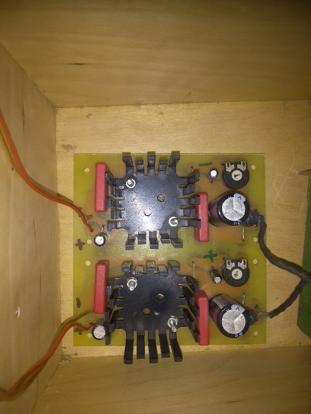

  • 19.07.2023, 20:14
    dy1026u
    kleines update.
    Der defekte Endstufenkanal funktioniert wieder.
    Nachdem heute beide Kanäle, 2 Stunden an 8-Ohm-kann-kaputt-gehen-Lautsprechern spielten, darf der Kleine 2x5 Watt Bolide jetzt die Betoneier füttern.
    Aktuell läuft er über 1 einfaches Labornetzteil mit 23,5 Volt und zieht 1,86 Ampere
    Der Einschaltplopp lässt sich auch durch langsames Hochfahren der Versorgungsspannung vermeiden, ggf. baue ich ein entsprechendes Netzteil. Er wird wohl erst eine Lautsprechereinschaltverzögerung bekommen.
    Der Versuch mit meinen meanwell-Schaltnetzteilen war nicht zufriedenstellend - das gibt Geräusche aus den Lautsprechern.
    Mein analoges Eigenbaunetzteil wird zu heiß, da müsste ich größere Kühlkörper und einen passenderen Trafo verwenden.
    Als nächstes werde ich die Akkuversorgung mit fest eingestellter Speisespannung probieren. Dann bekommt jeder Kanal seine eigen Versorgung. Obwohl das jetzt auch schon ganz überzeugend ist und eine gute Bühne aufbaut.
    Die Kühlkörper haben nach 1 Stunde Betrieb 41,8°C
  • 23.07.2023, 08:35
    dy1026u
    läuft seit paar Tagen zuverlässig mit doppeltem LM317 geregeltem Netzteil.
    Allerdings werden die LM317 ca. 65 Grad warm.
    Anhang 71096
    Ich werde das Netzteil noch etwas optimieren. Als ich es gebaut hatte, brauchte es nur 300mA liefern.
    Grüße Hartmut

  • 23.07.2023, 09:13
    Moin Hartmut,
    mit wieviel Volt gehst du in den LM rein und mit wieviel raus? Differenz klein halten hilft :rolleyes: ...
    P.S. Da das Labornetzteil mit 1,86 A werkelt (und der 317 eigentlich nur 1,5 kann), würde ich mal sowas probieren:
    https://www.audiophonics.fr/en/linea...5a-p-8425.html
  • 23.07.2023, 10:02
    dy1026u
    Die Aversion gegen die Hitze kommt von den damals verwendeten Kondensatoren.
    Der LM317 soll ja laut Datenblatt bis 125 Grad warm werden dürfen, von daher wäre das ok.
    Das Stromversorgungsmodul DC LT1084 merke ich mir für spätere Projekte.
    Klaus, es sind 2 LM317, die sich die 1,86 Ampere teilen.
    Der Trafo ist ein alter 220/2*24V/3A
    Mit der neuen 230 Volt Spannung liefert er etwas über 25 Volt AC
    Das sind dann ca. 35 Volt DC
    Ich verheize 12,5 Volt/0.96 Ampere je LM317
    Es funktioniert, aber ich habe kleineren Trafo bestellt.
