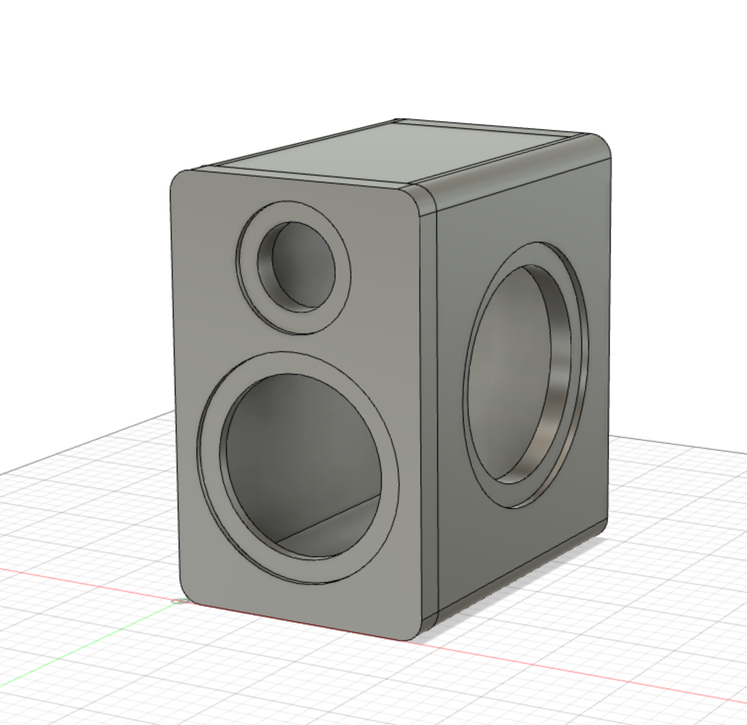

    Hätte den jemand Lust hier mitzuwirken und Ideen einzubringen? 3d Konstruktion kann ich machen, geht aber noch besser im Team. Messungen und Weichenentwicklung ist nicht meine Stärke, da kann ich auf jeden Fall Hilfe gebrauchen.

    Mal schauen wann ich zu IKEA komme, die genauen Maße nehmen und die ersten Zeichnungen erstellen kann,

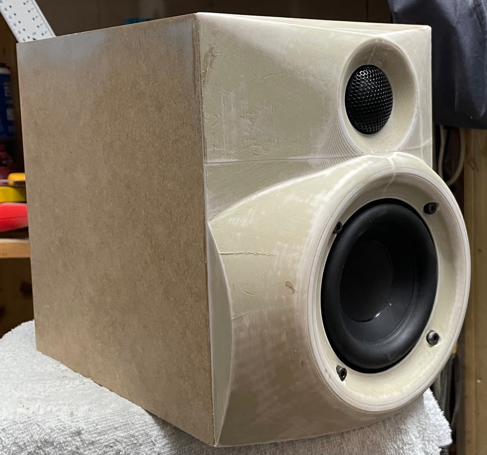

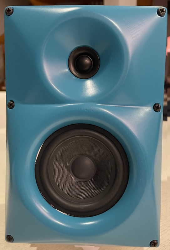

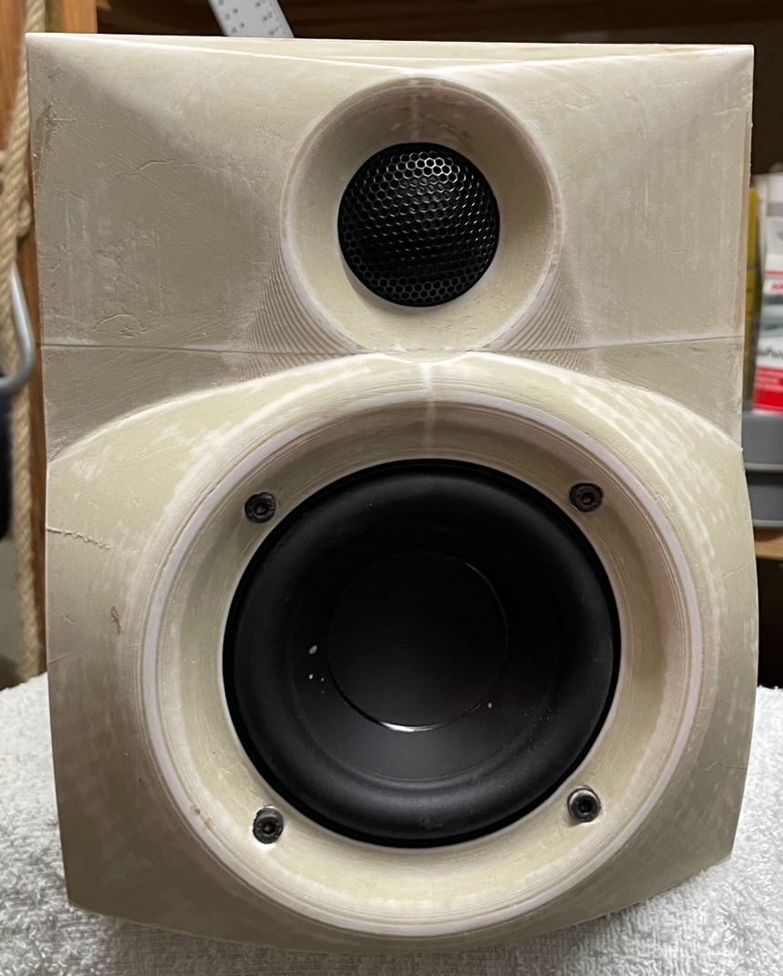

    So was mit dem TCP115-4 und 3D-Druck steht bei mir auch noch in der Liste der begonnenen und aus Zeitgründen pausierenden Projekte.
    Das Gehäuse ist allerdings nicht IKEA und der Hochtöner ein Reckhorn. Aber die Möglichkeiten sind ja unbegrenzt...
    Allerdings bin ich mit dem Entwurf auch nicht so recht zufrieden. Sieht ein wenig zu martialisch aus :rolleyes: Einmal grob gespachtelt und drüber geraspelt reicht als Messobjekt. Gemessen wurde allerdings noch nicht.
    Anhang 69527 Anhang 69528

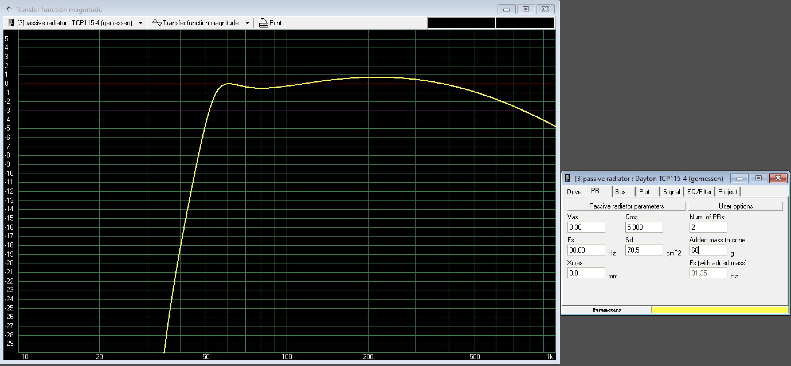

    Den TCP115-4 verbaue ich gerade in einem "komplett aus Holz"-Projekt.
    Anhang 69539
    Für BR braucht der kleine TCP grade einmal etwas mehr als 3 Liter, dafür müsste aber der Port sehr lang werden. Aus diesem Grund wird die Geschichte mit einer PM gebaut und zwar der DSA135-PR. f3 liegt dann bei ca. 53 Hz, was für so ein kleines Dingen recht ordentlich ist. Wie gesagt: ein Port wäre denkbar, aber der müsste eben sehr lang werden. Den Querschnitt sehr klein zu halten ist auch keine gute Idee, weil der kleine TCP ordentlich hubt und Stömungsgeräusche will schließlich keiner.
    Macht man die SW ca. 14 cm breit, dann fällt der nach oben hin fallende Mittelton durch den Baffle Step nicht mehr ins Gewicht.
    Beim Hochtöner bin ich mir noch nicht sicher - ich möchte hier (aus keinem bestimmten Grund) markenrein bleiben. Im Moment ist die ND28F-6 verbaut und auf einer geraden Schallwand komme ich zu dieser Simulation:
    Anhang 69538
    Der Einbruch auf Achse ist wohl der Schallwandgeometrie zuzuschreiben und genau deswegen überlege ich, ob man hier nicht eventuell auf eine 3D-gedruckte SW mit kleinem Waveguide zurückgreifen könnte. Aktuell ist das Projekt wegen anderen Dingen pausiert, aber ich verfolge das Projekt hier mal. Bin gespannt, was da an Ideen kommt :prost:

    Spannender Entwurf! Nun, egal wie Du die Optik findest. Mich würden mehr Daten (Volumen z.B.) und Messungen brennend interessieren ;)

    • Die Schallwand (und notwendige Verstärkungen für das Gehäuse) sollen aus dem 3d Drucker kommen
    • Die Chassis sollen möglichst preiswert sein und international verfügbar
    • Holzarbeiten sollen nach Möglichkeit gänzlich vermieden werden
    • Die Weiche soll passiv werden, eine Aktivierung ist natürlich denkbar
    • Ziel ist es das Projekt auch über den DIY Hifi Tellerand hinaus publik zu machen (Maker Szene, 3d Druck Szene)
    Insofern würde ich mich über Chassisvorschläge samt Diskussion freuen, die man in dem Volumen gut unterbringen kann. Vielleicht liege ich mit meiner Idee ja auch daneben.
    Eine Montage von hinten ist möglich. Ein Waveguide für den Hochtöner ebenso.

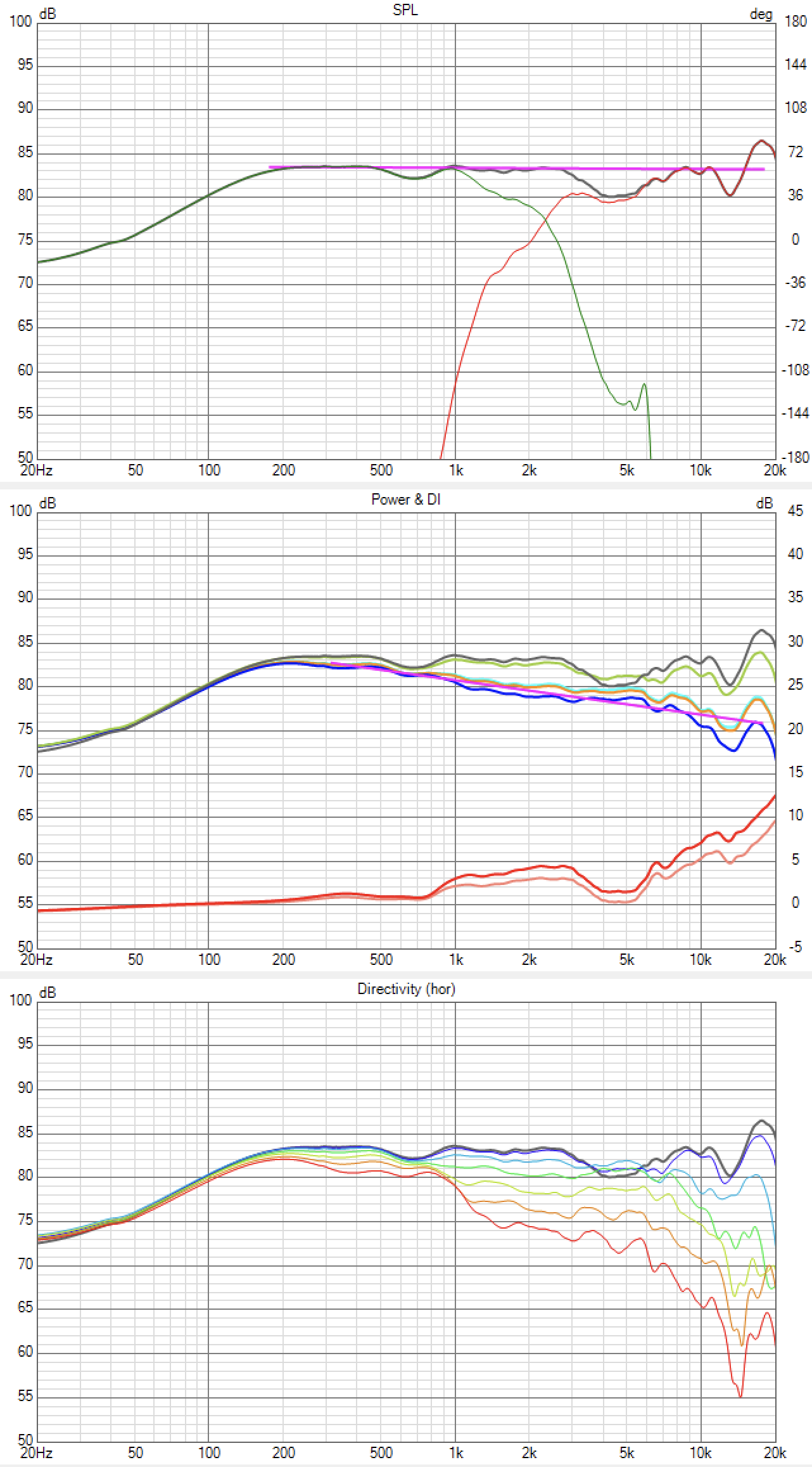

    Als TMT geht auch der Omnes MW4.01, günstig und braucht keinen Subwoofer. Mit 19,- € auch unschlagbar.
    Habe ich hier vorgestellt:
    Anhang 69552
    Olaf

    Anhang 69553
    Ca. 3 - 3,1 Liter auf 51 Hz abgestimmt ergibt den saubersten Verlauf. Allerdings muss dann ein 4 cm durchmessender Port um die 40 cm lang werden. Das ist nicht so richtig ideal.

    Die kleine Box sieht super aus! Und auch die Messungen gefallen mir sehr.
    Gibt es den Treiber auch unter anderem Namen zu kaufen? Der sieht ja verdächtig bekannt aus....
    Vielen Dank.
    Deine Frage kann ich nicht beantworten, aber der Treiber ist wirklich ein angenehmer Zeitgenosse. Würde ich für solche Projekte jederzeit wieder nehmen.

    EDIT: mal eben simuliert statt nur geschätzt:
    Anhang 69562
    Ist mit Vorsicht zu genießen, weil die TSP nicht selbst gemessen sondern dem Datenblatt entnommen wurden. 5 Liter BR, 4 cm durchmessender Port bei etwa 20 cm Länge - f3 = 50 Hz. Kann man machen. Wenn man den Port so druckt, dass er ins Gehäuse hinein und dann an einer Ecke verläuft, kann er kürzer ausfallen (virtuelle Verlängerung). Muss man ein bisschen rumprobieren, aber so ein paar "Testports" sind ja fix gedruckt.

    Also: ein DBR ginge mit dem TCP115 in 5 Litern ganz gut. Die Geschichte geht dann sogar bis unter 50 Hz. ABER: der zweite Port (der nach außen geführt wird) muss trotzdem um die 40 cm Länge haben. Ist also nicht wirklich eine Option.
    Hier die Simu dazu:
    Anhang 69573
    Beim TCP115 bleib ich bei der Meinung, dass es nur mit einer PM ordentlich geht.
    Der Tymphany kostet wie gesagt zwar mehr, läuft aber in den 5 Litern (zumindest laut Datenblatt) sehr ordentlich. Außerdem müsste der noch nicht einmal eingefräst werden. Das macht die Gestaltung der SW nochmals einfacher, weil du ansonsten beim Druck darauf achten musst, welches Material verwendet wird (Schrumpfung).
    Durch dein Vorhaben beflügelt, habe ich grad auch mal eine SW mit integriertem WG für mein "eigentlich komplett aus Holz"-Projekt konstruiert. Hier der erste Entwurf:
    Anhang 69574Anhang 69575
    Nichts besonderes - vielleicht gestalte ich sie auch noch ein wenig anders. Mal sehen...
  • 13.02.2023, 20:29
    NuSin
    Vorweg: Dein Schallwandentwurf gefällt mir super! Das geht so ziemlich in die Richtung, in die ich auch möchte. Ovales WG wäre bei mir auch auf der Wunschliste. Statt Fasen hätte ich jetzt eher an Rundungen gedacht. Aber da mag jeder seine eigenen Vorlieben haben.

    Hier zur Ergänzung noch die Simu des MW 4.01:
    Anhang 69584
    4 cm durchmessender Port, ca. 22 cm lang. Auch hier: an einer Wand oder Ecke entlanglaufend, kann er durch die virtuelle Verlängerung wahrscheinlich sehr viel kürzer ausfallen.

    Hier mal quick & dirty anhand eines Traces ausprobiert:
    Anhang 69585
