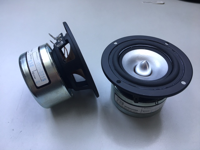

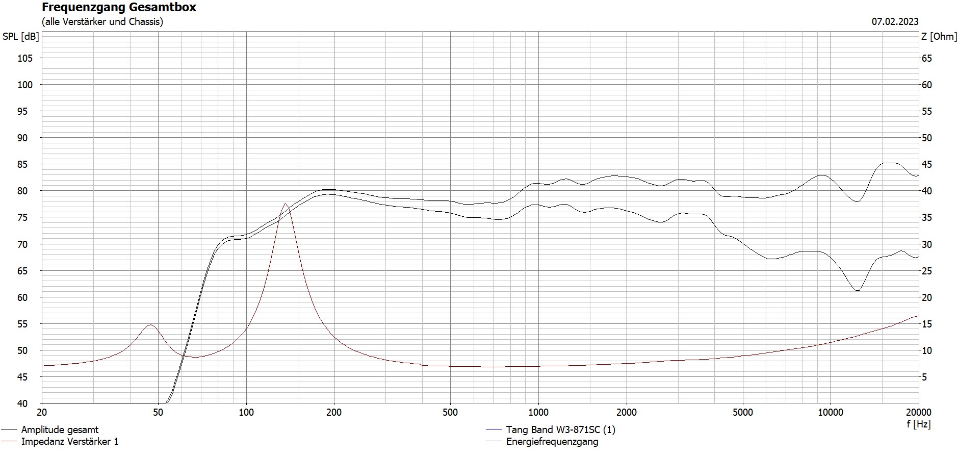

    Vorstellen möchte ich meine kleine Breitband-Box mit Tang Bands bekanntem Chassis W3-871SC.
    Die Gehäuse werde ich wohl selbst zusammengenagelt bekommen, aber beim Abstimmen, Messen, Simulieren und beim Feintuning hätte ich gerne eure Tipps und euer kritisches Auge.
    Vorüberlegungen und Konzept
    Ich habe mich schon lange für dieses Chassis interessiert wegen seines sehr linearen Frequenzganges. Gut gefallen hat mir auch der massive Phase-Plug (Die silberfarben lackierte Papiermembran fand ich nicht ganz so schön). Eines Tages bin ich dann unverhofft in seinen Besitz gelangt. Da lagen sie nun, die kleinen Treiber:
    Anhang 69452
    Heute werden die Treiber unter der Bezeichnung Tang Band W3-871B ohne magnetische Abschirmung vertrieben. Die Daten, besonders die Thiele-Small-Parameter sind aber exakt gleich, zumindest laut Datenblatt. Eine Umsetzung dieser Box sollte also wohl auch mit dem neuen Treiber möglich sein.
    Eine völlig eigene Entwicklung mit diesem kleinen Treiber wird es hier wohl nicht werden. Es gibt ja schon mehrere Bauvorschläge zu diesem Treiber aus namhaften Quellen. Da kann man sich immer nur mehr oder weniger dran orientieren.
    Zunächst der Cheap Trick 209 der Klang und Ton, Heft 5/2004, entwickelt von Udo Wohlgemuth. Dann natürlich die Lancetta von Hobby Hifi (Heft 6/2004, ab S.12), Entwickler Bernd Timmermanns, eine Transmissionline. Erwähnt werden sollte auch Cyburgs (Berndt Burghard) Needle von 2005, eine TQWT, (Thread im hifi-forum.) Dann das Mini-Schreibtisch-Horn CT 265 aus der Klang und Ton 2/2013.
    Dazu kommen noch weitere Entwicklungen als "Fast" und einiges mehr.

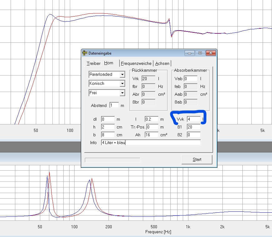

    Gebaut habe ich dann doch eine etwas andere Box. Einfach eine kleine 3-Liter Bassreflex-Box. Ich wollte nichts Großes. Es sollte z.B. auch auf einen Schreibtisch passen.
    Eigentlich braucht der TB W3-871SC vier Liter für eine maximale Bassausbeute mit einem leichten Überschwinger. Das war mir aber zu groß. AJ-Horn gibt folgenden Frequenzgang an:
    Anhang 69453
    Ich habe mich dann mit dem roten Frequenzgang (= 3Liter) begnügt. 70 Hz müssen eben reichen!

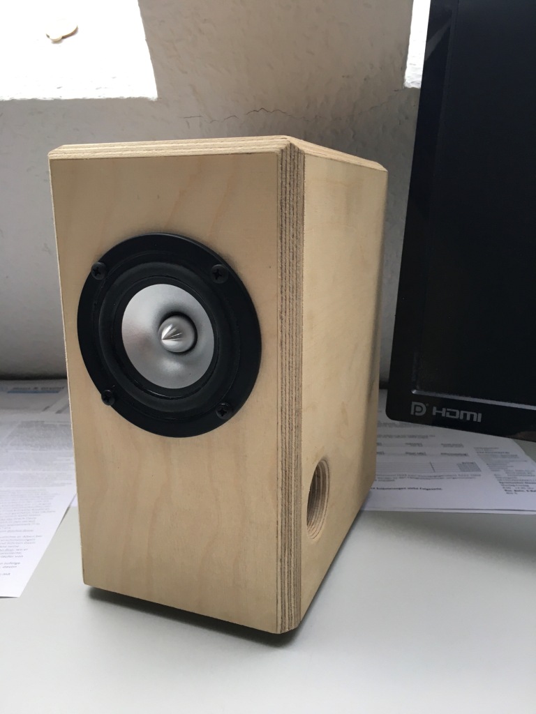

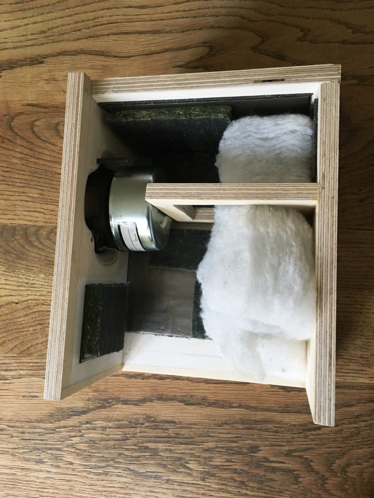

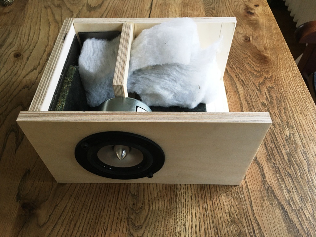

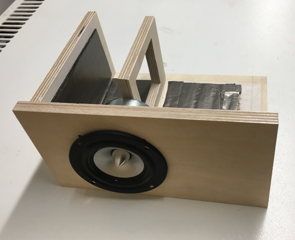

    Das Gehäuse

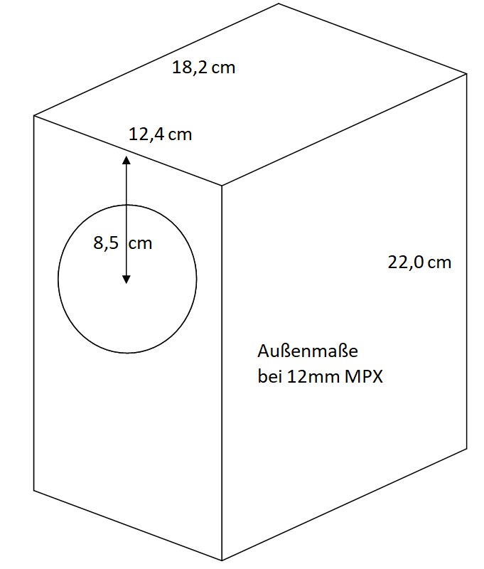

    Mittlerweile stehen die "Rohbauten". Das Finish wird noch einiges an Arbeit erfordern. Aber messen und hören ist schon möglich.
    Anhang 69454
    Material ist 12mm MPX.
    Die Außenmaße betragen:
    Breite: 12,4 cm
    Höhe: 22,0 cm (22,5 cm)
    Tiefe: 18,2 cm
    Daraus ergeben sich die Innenmaße: B: 10,0cm, H: 19,6cm, T: 15,8cm
    Das Volumen ergibt ca. 3,01 Liter.
    Es ist tatsächlich etwas weniger wegen der Versteifungen und des BR-Rohres sowie des großen geschirmten Magnetsystems des Breitbänders.

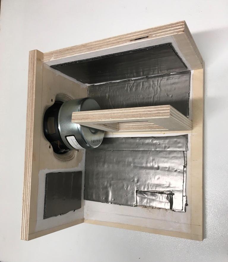

    Anhang 69455

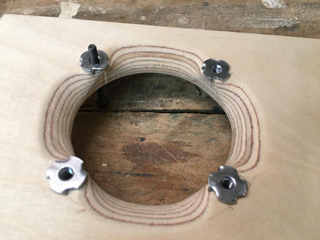

    Der Chassisauschnitt ist nach hinten aufgeweitet. Das Chassis wird mit M-Schrauben befestigt. Dazu werden Einschlag-Muttern eingesetzt:
    Anhang 69456
    Es gibt ein Versteifungsbrett, gegen das sich der Magnet nach hinten über ein Moosgummi-Pad abstützt. (Das hat Karl-Heinz Fink früher einmal gemacht.)
    Anhang 69457
    Die 12mm MPX-Wände sind mit zwei Schichten Alubutyl beruhigt. Das sollte eine Schichtdicke von knapp 4 mm ergeben.
    Anhang 69458Anhang 69459

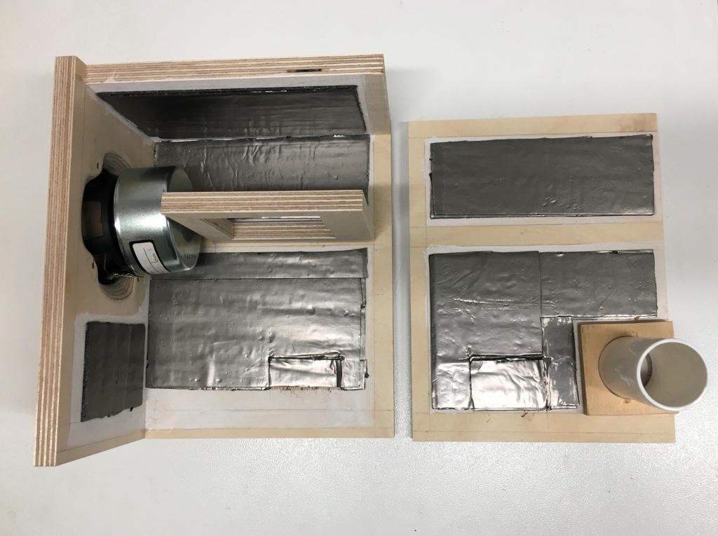

    Das Bassreflex-Rohr sitzt seitlich direkt hinter der Frontplatte. Wenn ihr wissen wollt, warum, fragt einen Hobby-Hifi-Leser. Der weiß das. :)
    Bedämpfung in der Nähe des Chassis mit dem selbstklebenden Damping 10 und hinten in der Box mit Bondum 800.
    Anhang 69460Anhang 69461
    Gegenüber vom Bassreflex-Kanal muss das Damping 10 ausgespart werden, um die Bassreflexfunktion nicht zu beeinträchtigen.
    Der Bassreflexkanal soll laut AJ-Horn 10 cm lang sein bei 9 cm² Portfläche, was ungefähr hinkommt, um einen geraden Frequenzgang bis ungefähr 70/80 Hz zu erhalten. Diese Länge passt gerade noch ohne Umlenkung zwischen die Seitenwände. So habe ich das erst einmal gebaut. Der BR-Kanal kann aber leicht variiert werden, was später noch messtechnisch optimiert werden soll. Aber für den Anfang ist er 10 cm lang.
    Anhang 69462
    Der Boden wird auf einen Rahmen geschraubt, auch mit M-Schrauben, auf dem gut zugänglich die Frequenzweiche, bzw. der Sperrkreis sitzt. Der Boden dient dann quasi als Platine.

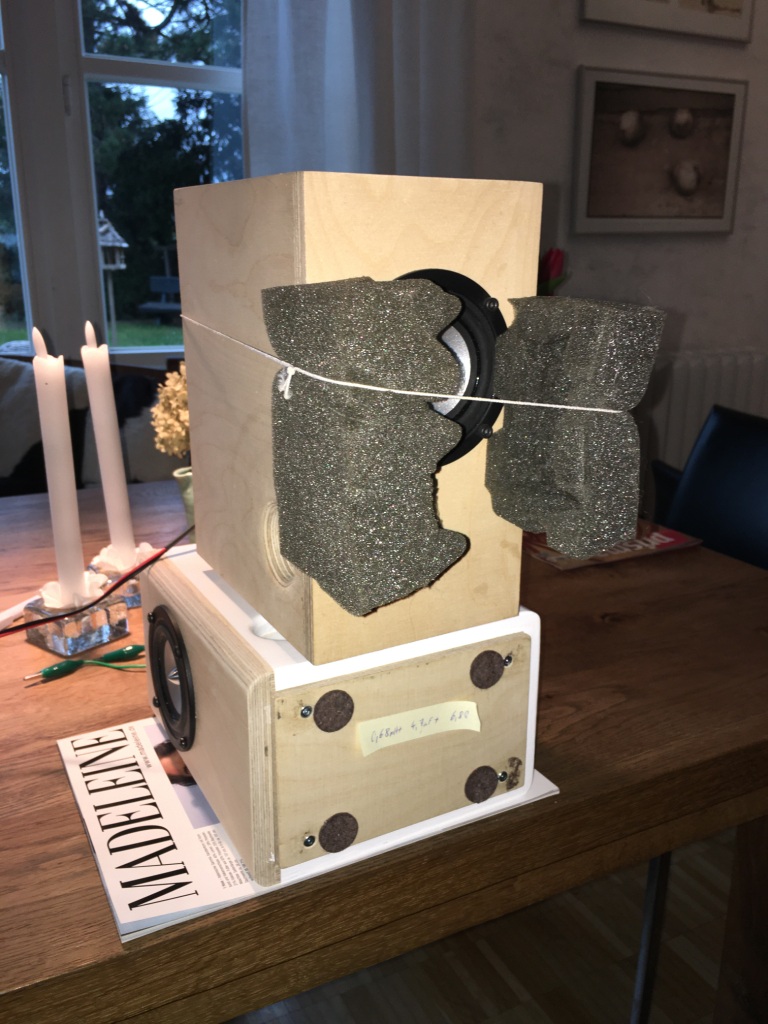

    Und dann ist der Rohbau fertig, hier zu sehen auf meiner Tafal als Größenvergleich. Ein Oberflächenfinish fehlt wie gesagt natürlich noch.
    Anhang 69463

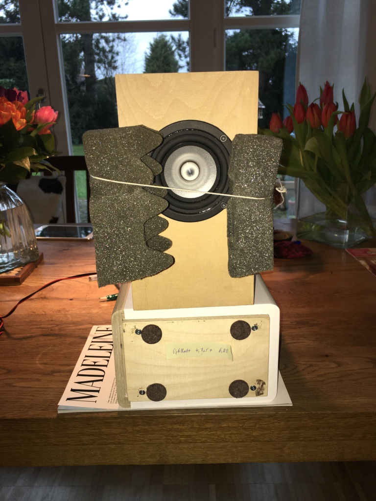

  • 09.02.2023, 09:55
    hockulri

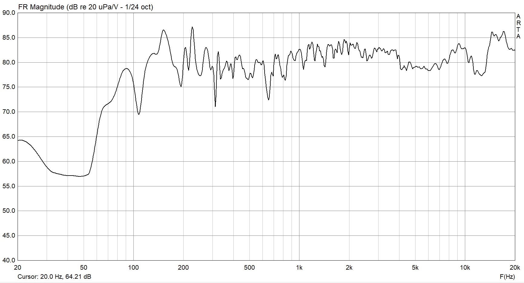

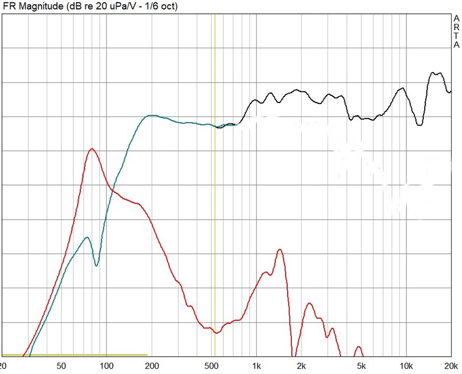

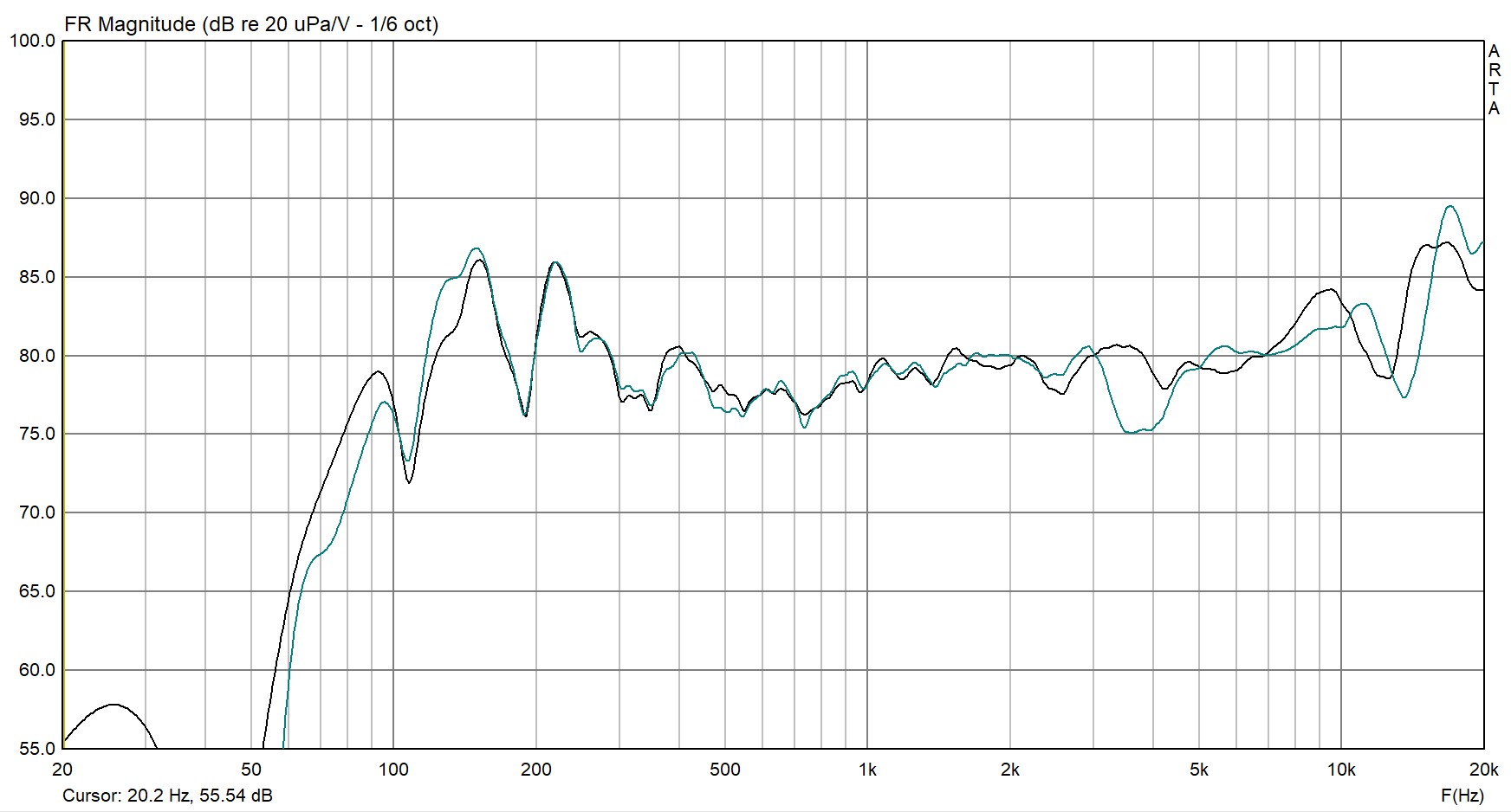

    Messungen des Chassis unbeschaltet in der Box
    Der Tang Band W3-871SC hat, in eine unendliche Schallwand eingebaut, einen geraden, ausgewogenen Frequenzgang. Das ändert sich, wenn er in eine kleine Box eingebaut ist. Meine Messung ergibt dieses Bild:
    Anhang 69492
    Unter ca. 600 Hz ist etwas holprig eine Nahfeldmessung angefügt. Der Baffle-Step ist zwischen 800 und 4.000 deutlich auszumachen.
    Zum Vergleich ungefenstert mit Raumeinfluss:
    Anhang 69493
    Unter Winkeln ergeben sich folgende Frequenzgänge:
    Anhang 69494
    Dies ist nur eine etwas grobe Orientierung. Da ich keinen Drehteller besitze, und die Winkel nur schätzen kann. Trotzdem kann man erkennen, dass der Hochtonanstieg ab ca. 6.000 Hz unter einem Winkel von ca.15° schon nicht mehr vorhanden ist. Der Baffle-Step muss aber eingeebnet werden. Dies wird auch unter Winkeln richtig sein.
    Wenn man diesen Frequenzgang in Boxsim importiert, erhält man bei unbeschaltetem Treiber die folgende Ansicht.
    Anhang 69495

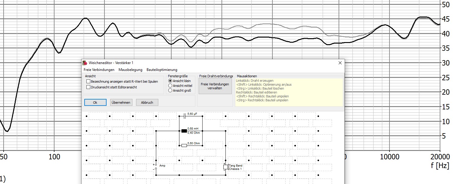

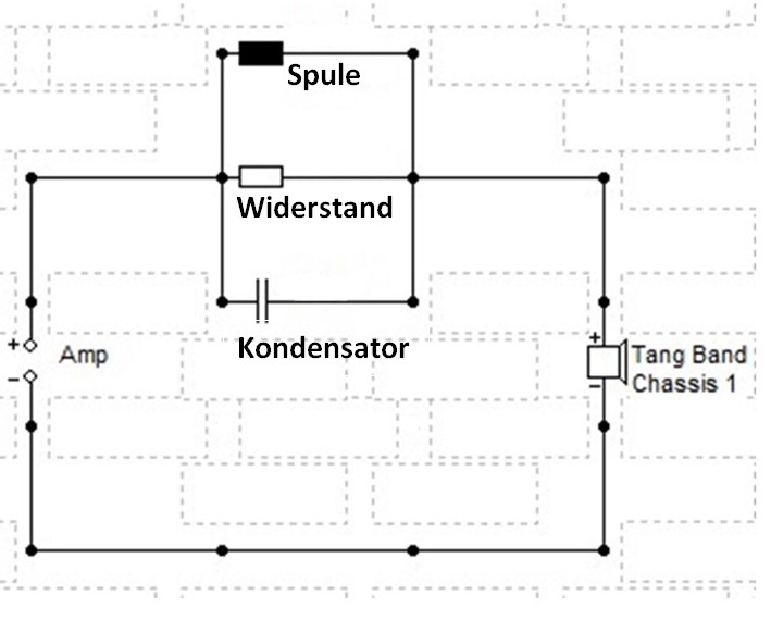

    Der Sperrkreis - Simulation mit Boxsim
    Ich nähere mich der Absenkung der überhöhten Mitten zunächst mit Hilfe des Boxsim-Modells. (Vielleicht hat ja auch schon jemand anderes ein bisschen damit herumgespielt. Ich liebe dieses Herumprobieren mit Boxsim. :-)
    Abhilfe gegen die Mittenüberhöhung (Baffle-Step) schafft ein Sperrkreis, der die zu lauten Mitten absenkt. Der Sperrkreis besteht aus einer Spule, einem Widerstand und einem Kondensator. Alle werden einfach parallel in die +-Leitung vor (oder nach) dem Treiber geschaltet.
    Anhang 69508
    In den oben genannten Bauvorschlägen werden meist Sperrkreise mit einer Mittenfrequenz von ca. 2.500 Hz verwendet. Verschiedene Kombinationen von L und C sind möglich, um diese Mittenfrequenz zu realisieren. Sie unterscheiden sich vor allem durch ihre Breitbandigkeit. Als Beispiel hier zwei Möglichkeiten:
    Anhang 69509
    Man erkennt, dass der Sperrkreis mit der kleineren Spule und dem größeren Kondensator (zart punktiert) schmalbandiger filtert.
    Ich fange die Simulation mit Werten an, die auf den oben genannten Veröffentlichungen basieren. Allerdings habe ich noch zwei 0,68 mH-Spulen mit 1mm Drahtstärke. Die möchte ich verwenden. In der Literatur werden meist etwas kleinere Spulen verwendet.
    Ich habe daher die bekannten Sperrkreise umgerechnet, um die Mittenfrequenz von ca. 2.500 Hz nicht zu verändern. Die Näherungsformel lautet:
    5000 geteilt durch Wurzel aus L mal C (L in mH, C in µF).
    Anhang 69510
    Man erhält dann die Mittenfrequenz des Sperrkreises in Hz.
    Für meine Spule von 0,68mH braucht es einen Kondensator von 5,6µF, um auf eine Mittenfrequenz von 2.500 Hz zu kommen.
    Das berechnet Boxsim wie folgt:
    Anhang 69511
    Wie man sieht, arbeitet der Sperrkreis etwas sehr breitbandig und nimmt unterhalb und oberhalb des Baffle-Step noch etwas an Schalldruck weg, was unbeabsichtigt ist.

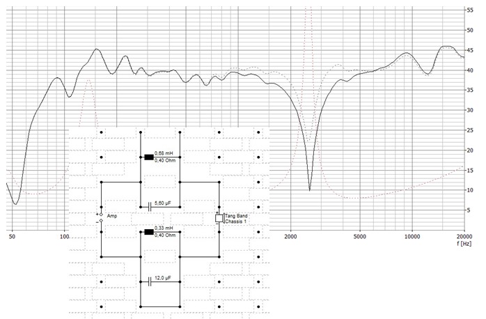

    @ Mittenfrequenzen

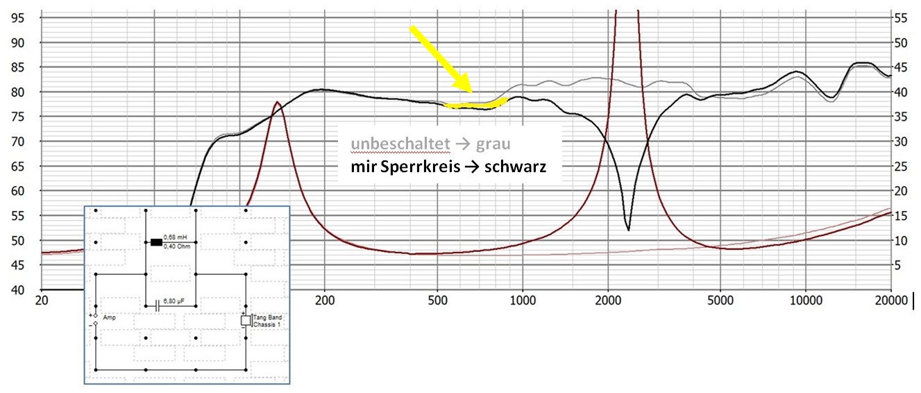

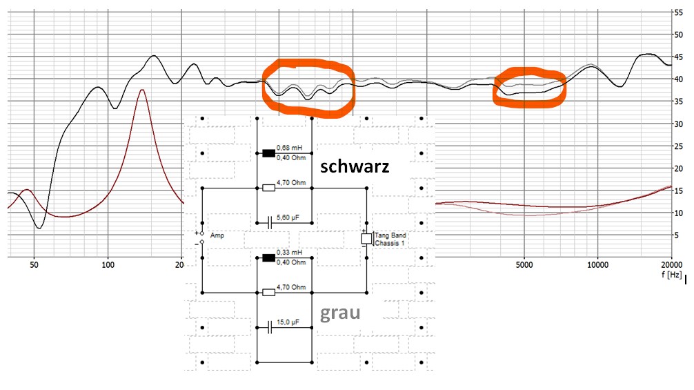

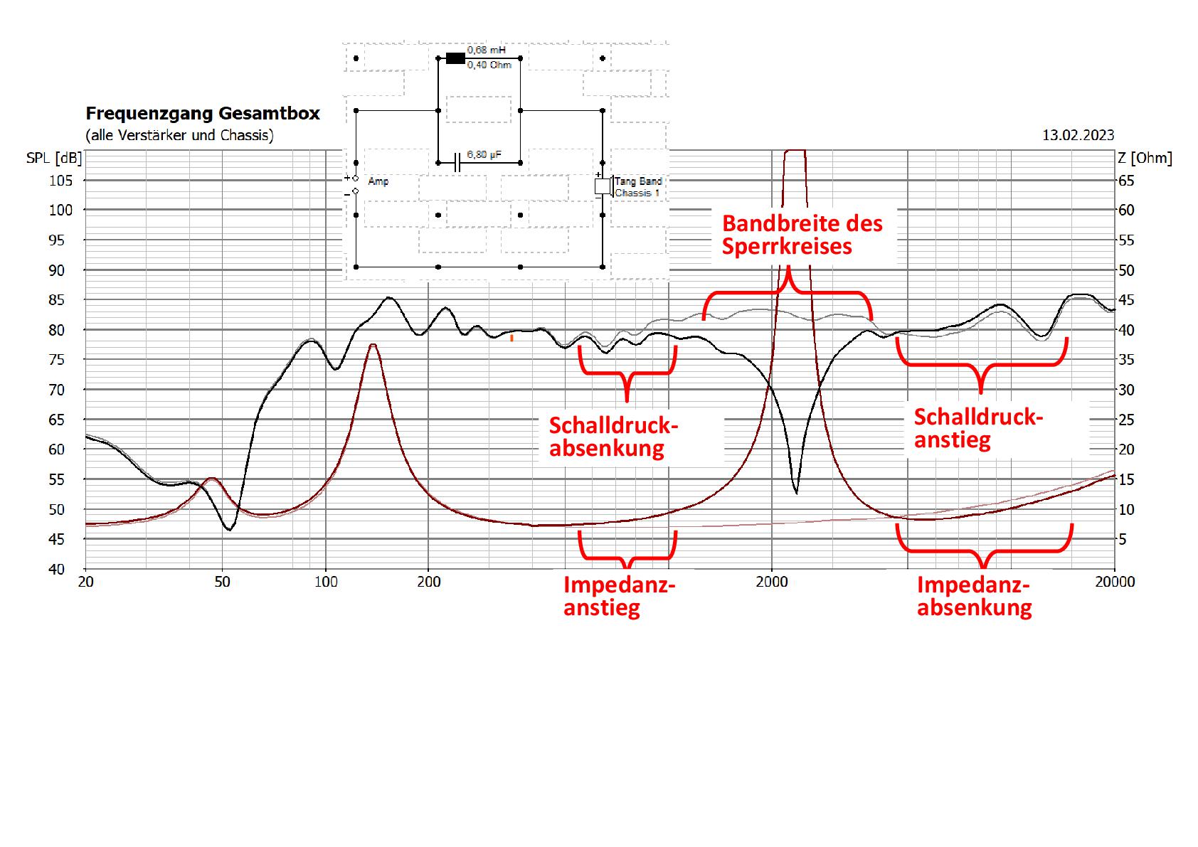

    Derzeit habe ich das Problem, dass (zumindest laut Boxsim) alle Sperrkreise nicht schmalbandig genug wirken. Auch die schmalbandigen reduzieren auch außerhalb ihres eigentlichen Wirkungsbereiches den Pegel noch nennenswert. Dadurch bekomme ich keine wirklich gerade Frequenzgangkurve hin.
    Hier einmal zwei Beispiele, ein schmalbandiger (grau) und ein breitbandigerer Sperrkreis (schwarz):
    Anhang 69513
    Die "Problemstellen" ( Wer hat die nicht?:D) sind rot markiert. Gibt es dazu einen Tipp?
  • 10.02.2023, 14:31
    Zitat von hockulri Beitrag anzeigen
    @ Mittenfrequenzen ........:
    Anhang 69513
    für den ca 5o0Hz - Sperrkreis könnte ein kleinerer Widerstand schon ausreichen....
    Wenn Du z.B. die Spule einen Wert größer (bzw. kleiner) machst und den Kondensator einen Wert kleiner ( bzw. größer), bleibt die Mittenfrequenz etwa gleich und bekommst Du eine andere "Gute" ( oder "breite" ) - das mußst Du Dir hinfummeln.
    Jesse empfahl, mal das Ohr dazu zu nehmen - mußt DU die denn "mit Gewalt" glattziehen ?
    Viel Erfolg & gute Erkenntnisse
  • 23.02.2023, 09:37
    hockulri
    @Joern
    Hallo, Joern,
    ich habe mich wohl nicht klar ausgedrückt. Sorry! In meinem Diagramm habe ich jeweils nur einen Sperrkreis eingesetzt. Mal einen etwas breitbandigeren, mal einen schmalbandigen.
    Aber beide beeinflussen den Frequenzgang auch über ihren eigentlichen Sperrbereich hinaus. Ich mache das mal am Beispiel des breitbandigeren Sperrkreises deutlich (den ich wohl so ähnlich auch brauchen werde). Der Sperrkreis senkt unterhalb seiner Sperrfrequenz den Frequenzgang etwas ab, darüber hebt er ihn sogar an! Passiv! (Vergl. Abbildung Boxsim-Modell)

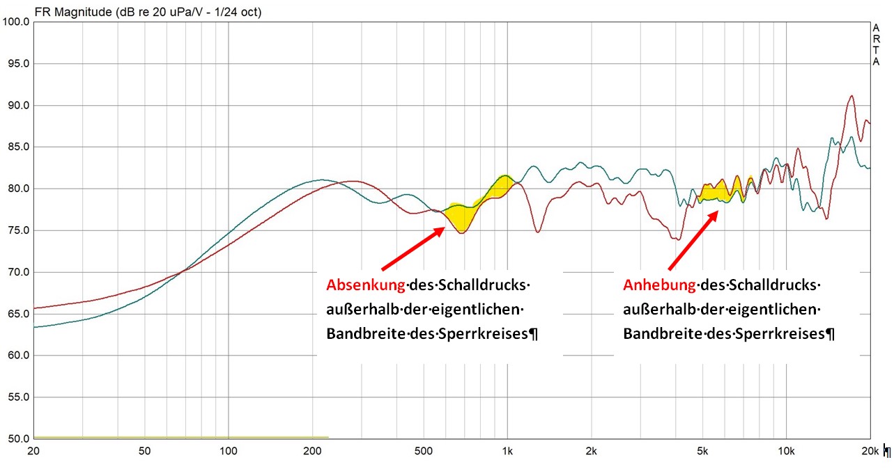

    Anhang 69660
    Das hat wohl mit der Lautsprecherimpedanz zu tun und mit dem Sperrkreis, der ja unterhalb seiner Mittenfrequenz induktiven Charakter hat, darüber kapazitiven. Jedenfalls modulieren diese Bauteile den Impedanzgang und dann auch den Frequenzgang des Chassis. In der obigen Abbildung in der Simulation mit Boxsim zu sehen.

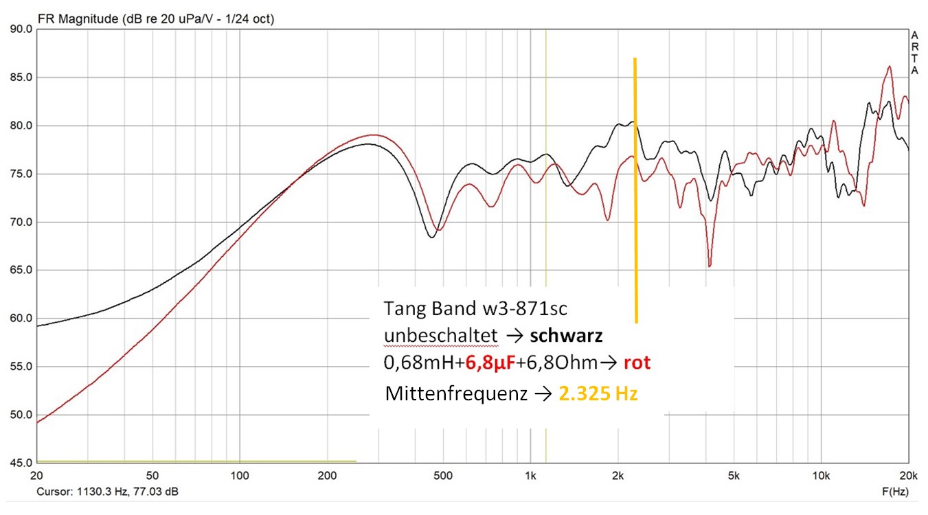

    In der Messung (unten) zeigt sich dies jedoch auch. Grün → unbeschaltet, rot → mit Sperrkreis:
    Anhang 69661
    Ist das bei allen Sperrkreisen so?

  • 23.02.2023, 19:36
    Hallo Hockulri
    Oder anders ausgedrückt:
    Gibt es eine Möglichkeit, einen Sperrkreis so zu dimensionieren, dass er den Frequenzgang unterhalb seines Wirkungsbereiches nicht weiter absenkt?
    Klar, wenn die Spule keinen ohmschen Widerstand hat ;)
    Spiel doch einfach mal mit dem Innenwiderstand der Spule. In Boxsim kostet das ja noch nichts...
    Ansonsten schön dokumentiert und unbedingt weitermachen! Und, wie oben schon erwähnt, ruhig auch mal das Ohr dran halten, auch wenn's messtechnisch noch nicht ganz perfekt scheint.

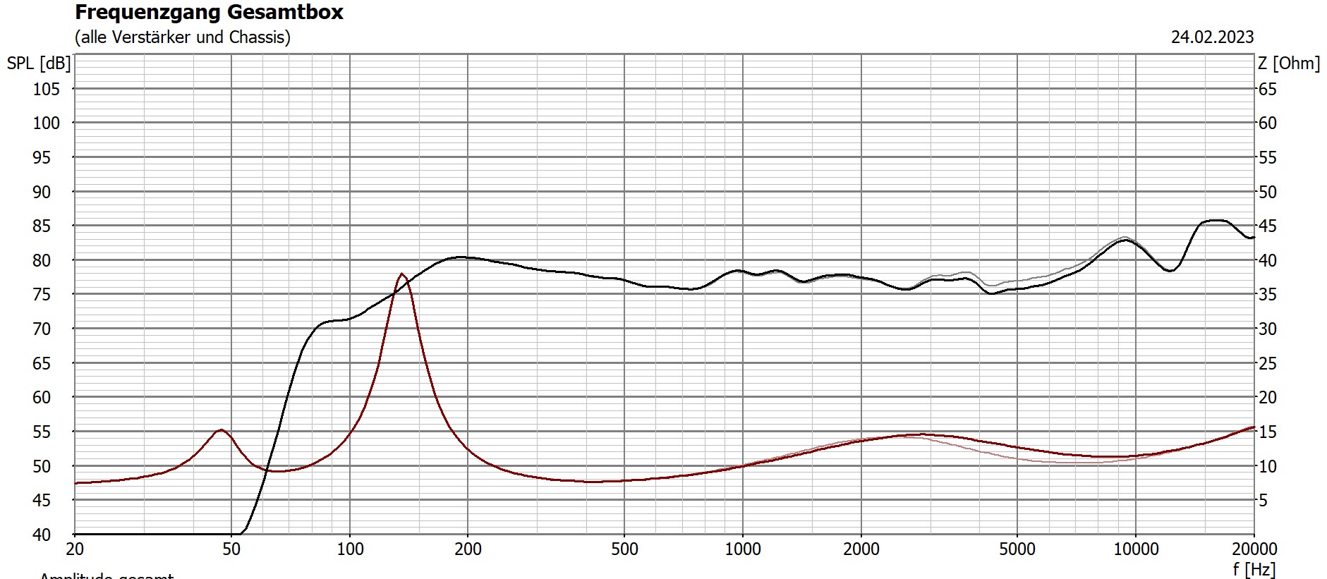

    hockulri

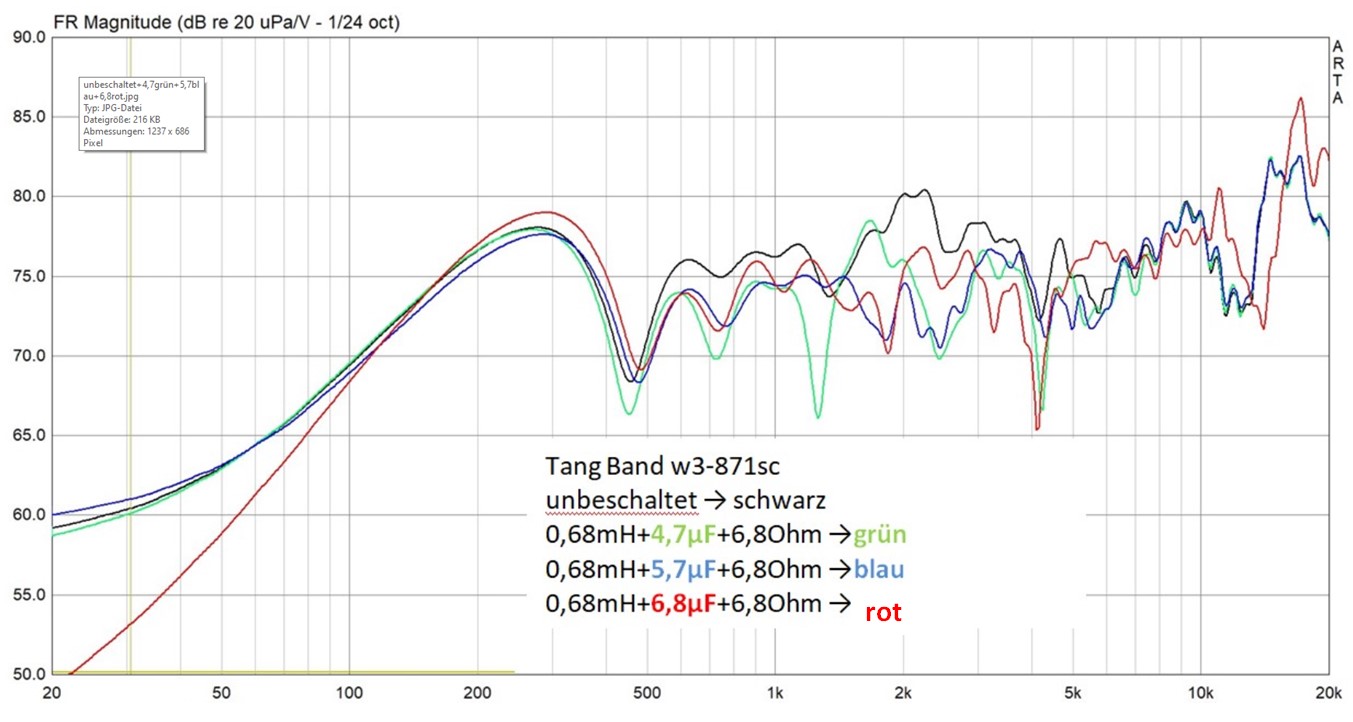

    Sperrkreis Dimensionierung

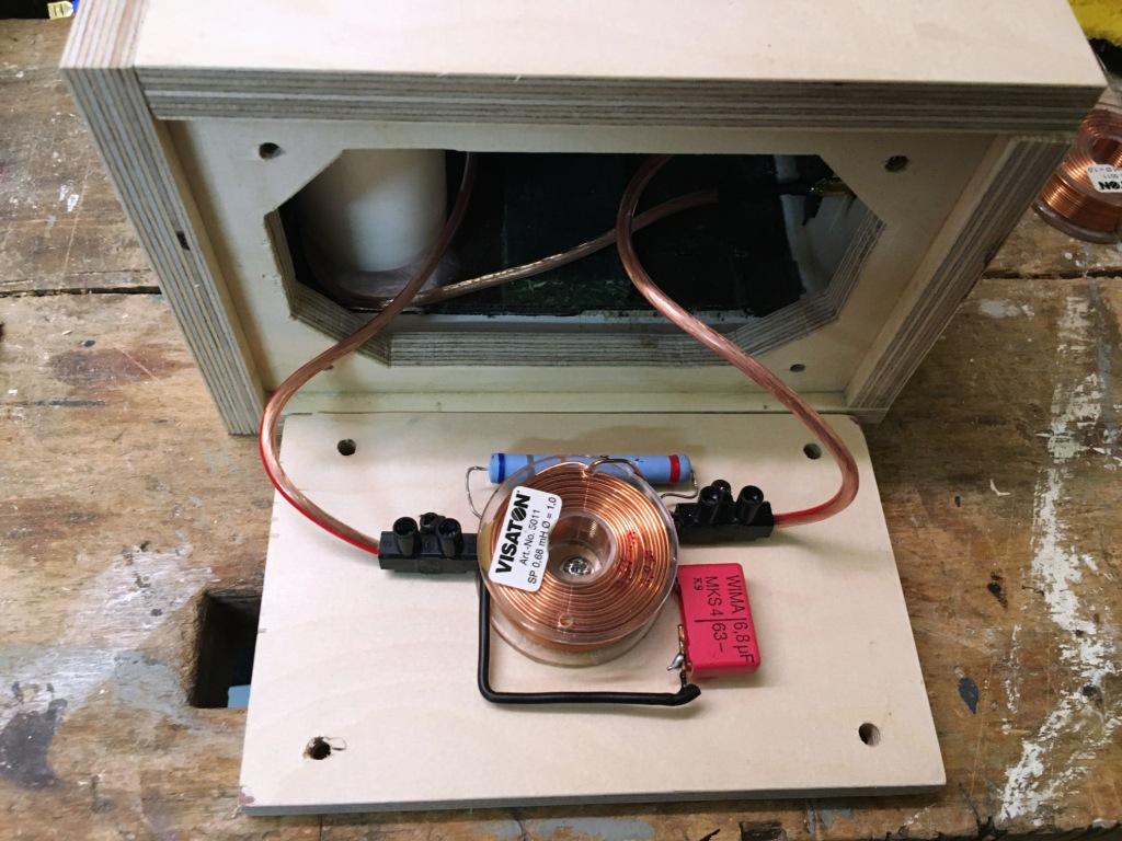

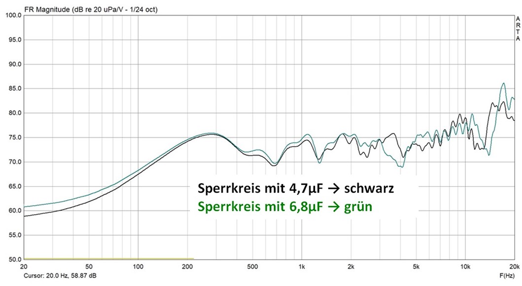

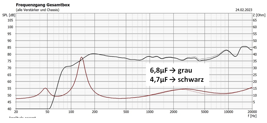

    Mit dem Kondensator habe ich noch ein bisschen herumgespielt und die Werte 4,7µF - 5,6µF - 6,8µF ausprobiert. Durch die unterschiedlichen Werte verändert sich die Bandbreite und die Mittenfrequenz.
    Anhang 69666
    Diese Messungen sind gefenstert und deshalb unterhalb von ca. 500 Herz nicht aussagekräftig.
    Jetzt noch einmal zwei Sperrkreise mit 6,8 und 4,7 µF im Vergleich:
    Anhang 69668
    4,7 und 6,8 µF habe ich in je einer Box probeweise einmal eingebaut und dann probegehört. Allerdings im Wohnzimmer, nicht am Schreibtisch. Als meine Frau zuhörte, habe ich sie spontan gefragt: "Welche hört sich besser an?" Sie meinte: "Die linke (4,7µF) hört sich spitz an." "Und welche findest du natürlicher?" Sie zeigte auf die rechte (6,8µF).
    Das war auch mein Eindruck.
    Der Saugkreis mit 6,8µF (rot, unten) sieht auch messtechnisch meiner Meinung nach am besten aus. Der Vergleich mit der unbeschalteten Messung steht unten. (Das Impedanz-Phänomen kann man auch hier noch erkennen.)
    Anhang 69669
    Beide Boxen werde ich jetzt mit dem Sperrkreis: 6,8mH-6,8µF-6,8 Ohm aufbauen und dann erst einmal länger probehören.
    Bisher habe ich teils auch mit sehr zusammengestückelten Kondensatorwerten gebaut. Da muss ich noch ein paar Teile nachordern. Das dauert jetzt etwas.
    Tschüss! Bis später!

    Anhang 69672Anhang 69671

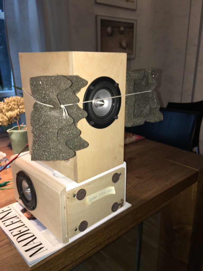

  • 24.02.2023, 14:20
    hockulri
    wie hast du gefenstert? Deine Messungen sehen aus, als ob noch starke Reflexionen durchkommen. Ich stelle die Auflösung meist auf 1/12 oder 1/6, dann lassen sich die Änderungen besser erkennen.
    Hallo Werner,
    die Fensterung habe ich wie üblich gemacht. Vor dem Impuls und vor der ersten Reflektion. Ich stelle noch einmal eine ungefensterte Messung ein (6,8µF9). Mit 1/6 soothing, wie gewünscht.
    Anhang 69673
    Irgendwie ist der Buckel bei 250 Hz ziemlich ausgeprägt und zu den Mitten hin fällt es sehr stark ab. Kann es sein, dass du zu tief abgestimmt hast?
    Ich finde, man sieht, dass die Überhöhung eigentlich durch Raumreflektionen zustande kommt. Das zeigt ja auch der gelbe Balken am unteren Rand an. Der besagt ja, dass die Messung in diesem Bereich nicht aussagekräftig ist, weil man eben den Raum misst und nicht den Lautsprecher. Ich habe einmal den Cursor gesetzt ab welcher Frequenz man überhaupt etwas entnehmen kann. Ich würde sogar noch höher gehen. Ab ca. 500 Hz sieht man etwas Nachvollziehbares.
    Dumpf klingt der Lautsprecher nicht. Wir sprechen hier von einem Mini! Der hat eine Membran von der Größe eines Brillenglases! :) Der ganze Frequenzschrieb unter 300 Hz entspricht überhaupt nicht meinem Höreindruck! Von so etwas wie "Basspunch" kann man hier überhaupt nicht reden. Wenn der Stimmenbereich gut wiedergegeben wird, ist das schon o.k.
    Ulrich
    ich bin auch kein Messprofi, weiß nicht genau, wie ich das bewerten soll, aber die Fensterung soll ja die Reflexionen ausblenden. Ich weiß auch nicht, wie deine Messbedingungen waren, bei mir sieht das immer glatter aus.
    Ja, bei 200 - 300 Hz habe ich manchmal auch einen kleinen Buckel und ich versuche ab da linear abzustimmen.
    Vielleicht kannst du auch eine Nahfeldmessung machen?
    Die Absenkungen im Grundton und um 4 kHz sind tatsächlich eigenartig und so z.B. In der unbeschalteten Messung auch nicht zu sehen.
    Ich nehme, wo die Fensterung aufhört, immer als den realen Pegel an. Daran orientiere ich mich, weiß aber nicht, ob das so gültig ist. Aber demnach sind die Lautsprecher im Mittel schon ca. 3 dB leiser.

    Könnte stehende Wellen im Gehäuse sein bei ~680 und ~1.400 Hz. Ist da kein Dämmmaterial an den Wänden?

    die von mir gemessenen Frequenzgänge waren ja nun sehr unruhig. (s.o.)
    Ich habe jetzt eine der beiden Boxen etwas weitergearbeitet und die Kanten mit einem Radius von 12mm abgerundet. Im Bild im Vordergrund. Die zweite Box ist noch scharf rechteckig.
    Anhang 69766
    Diese Box mit den 12mm-Radien habe ich nun neu vermessen und deren Frequenzgang sieht sehr viel gleichmäßiger aus.
    Anhang 69767
    grün - scharfkantig, schwarz - mit 12mm Radius
    Ich bin jetzt etwas unsicher, ob dieser deutliche Unterschied auf die doch relativ kleinen Radien an den Kanten zurückzuführen ist. Besonders die breite Senke zwischen 2kHz und 4,5 kHz - kann die von den scharfen Kanten hervorgerufen sein? Die Gehäusebreite insgesamt ist übrigens 12,4cm.
    Ich habe auch die Treiber bewusst nicht eingefräst, weil ich der Meinung war, Breitbänder bündeln in den Höhen sowieso - da kann es kaum Kantenreflexionen geben. Das scheint mir aber so pauschal nicht zuzutreffen.
  • 06.03.2023, 13:08
    Mooin
    das sieht doch ganz ordentlich aus :ok:
    Kurve mit 1/6 Okt. glätten wirds noch schöner ...
    Naja - die Breitbänder machen eben AUCH Höhen - und Mitten und (bißchen) Bass :prost:
    Der Treiber hat einen Durchmesser von 9,3cm - da kannst dann etwas erwarten bei ca 1850 und 3700Hz.....
    Um das jetzt einfach zu überprüfen, könnste Du einen dicken Filz oder so ein Küchenschwammtuch auf die Front tackern - eben mit genauem Treiberausschnitt - dann kriegste mal eine Idee, ob und wenn ja wie viel/wenig das macht. Und mal anhören ( auch mit beiden) - so ein Küchenschwammtuch ist ja meist vorhanden bzw. der nächste Drogeriemarkt hat das für kleines Geld.
  • 07.03.2023, 10:02
    hockulri
    Kantendiffraktionen
    Hallo Joern,
    danke für die Einschätzungen.
    Tatsächlich habe ich ein wenig mit den Kanten experimentiert. Ich habe versucht, sie mit Noppenschaumstoff zu entschärfen. Zuerst mit im Winkel von 90° angesetzten Stücken:
    Anhang 69824
    Dann mit schmal gesetzten.
    Anhang 69826 Anhang 69827
    Beides hat den Einbruch zwischen 2000 und 4000 Hz nicht sehr beeindruckt. Die Messungen zeigten:
    Anhang 69825
    ohne Noppenschaumstoff: grün, 90° angesetzt: rot, schmal eingeschränkt. schwarz.
    Immerhin kann man mit diesen Maßnahmen die Senke beeinflussen. Sie scheint also doch auf Kantendiffraktionen zurückzuführen zu sein.
    Ich werde jetzt einfach die zweite Box ebenfalls mit 12mm Radien abrunden und dann hoffen, dass es besser wird. Oben habe ich ja schon eine Messung mit abgerundeten Kanten eingestellt. Das sah ja deutlich besser aus.
    Grüße aus dem Rheinland
  • 07.03.2023, 10:40
    HI,
    na da hast Du ja schon ordentlich probiert....
    Die "Kerbe" um 3,6kHz krieg ich nicht mit den Gehäusekannten überein - das ist eine Wellenlänge von ca 9,5cm.
    Das ist Dein Chassis-Durchmesser .... und das rundherum im gelcihen Abstand. Dass das so stark durchschlägt hatte ich auch nicht gedacht...
    Daher die idee, das einfräsen (!) mit einem Filz / Schwammtuch etc zu simulieren. Oder Maske aus dicker Pappe zum probieren.
  • 07.03.2023, 12:46
    hockulri
    Vielleicht hat es auch mit einem der Treiber zu tun. Ich werde die einfach mal tauschen. Dann sieht man ja, ob es am Gehäuse oder am Treiber liegt.
