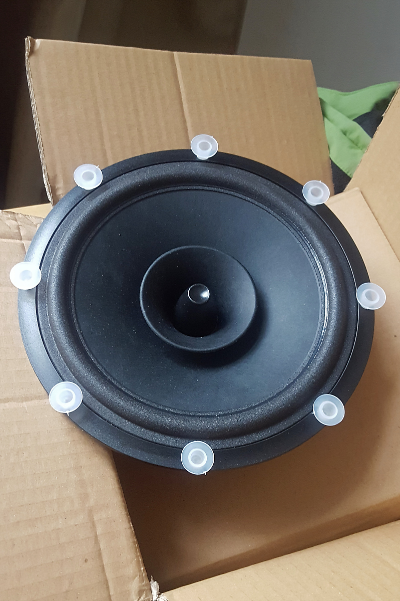

    so im Spätherbst traf mal wieder ein Spielzeug hier ein: der neue SB Acoustics 8-Breitbänder - für je 50,-€ ein Schnapper.
    Prima verarbeitet - der Kunststoffkorb ist auch o.k. - zumal für das Geld ...
    Anhang 69353

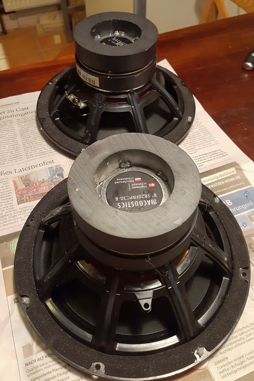

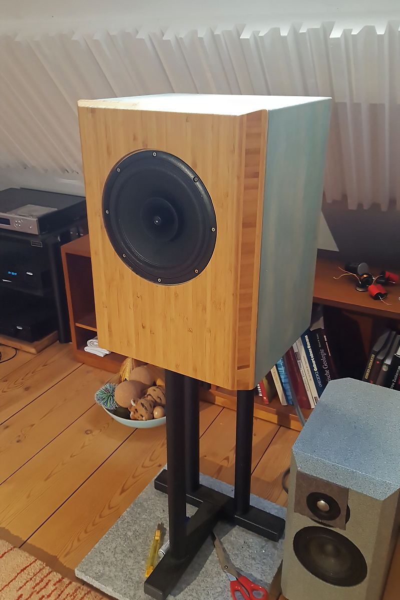

    Den hab ich erstmal in ein Bestands-Gehäuse eingebaut - einige kennen das ja schon, da war früher mal ein Seas FRZ22 drin...
    Anhang 69354
    ( mit einem 95mm-Zusatzmagnet - zufällig den gleichen, den Jesse für die Aurum empfiehlt )

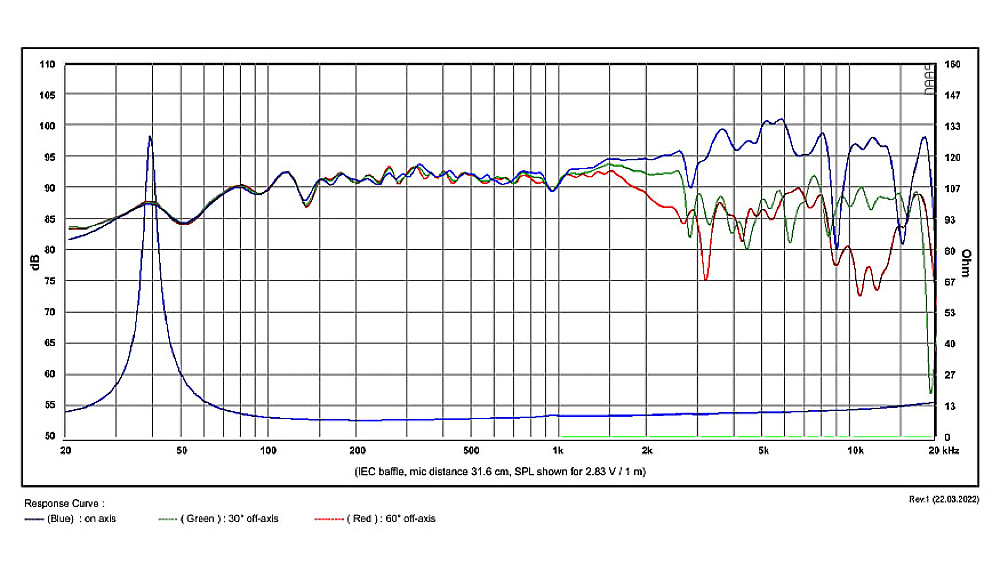

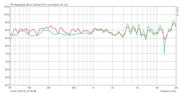

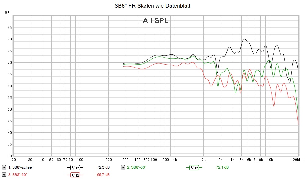

    der hört sich gut an und mißt sich auch gut.
    Hier ein Vergleich Datenblatt vs. eigene Messung.
    beide in gleichen Skalierungen ... 60dB auf Y-Achse
    SB mißt Normschallwand / 32cm Abstand / Labor
    bei mir 35cm Breite / 1m Abstand / heimische Stube
    Anhang 69349
    Anhang 69350

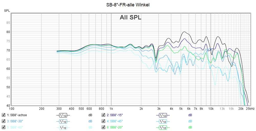

  • 02.02.2023, 11:05
    Unter WInkeln sieht das so aus:
    ( übliche Skalierung 50dB )
    Anhang 69346
    Angewinkelt unter 15-20° sieht das auch unbeschaltet ziemlich klasse aus für einen 8"-Breitbänder...

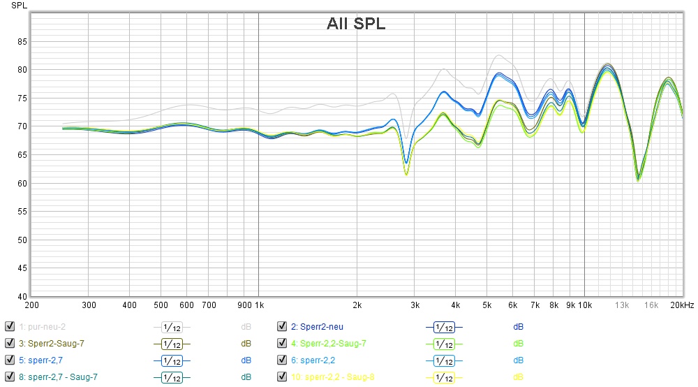

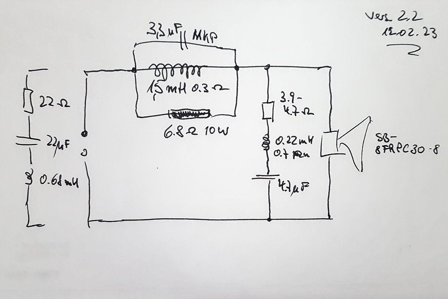

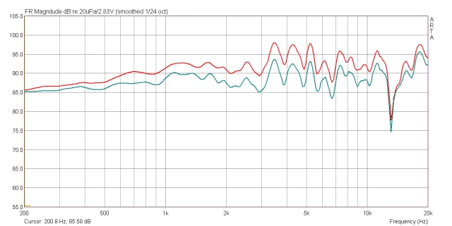

    Nun macht der in dem kleinen Gehäuse kaum Bass - also hab ich die Mitten mit einem Sperrkreis abgesenkt:
    aktuell: 0,68 mH / 3,3µF / 3,3 Ohm - das senkt den Bereich um etwa 2-3dB ab:
    EDIT: beachte Skalierung - sind nur 40dB auf der Y-Achse - also quasi "vergößert"
    Anhang 69348
    blaue Kurve.
    Den beiden Peaks bei 3,7kHz und 5,4kHz gehe ich mit zwei Sperrkreisen auf den Zeiger (rot)
    Das kann man so schon sehr schön hören - auch langzeit. Der 5,4kHz-Sauger darf noch etwas schmaler werden - der zieht mir die Täler etwas zu weit runter (braucht vermutlich "krumme" Werte... )
    Was kommt: die Tage mal sehen, wie das unter Winkeln aussieht. Auf Achse wird wohl ein kleiners bißchen "Zacken" stehen bleiben. Gehört wird ja eh angewinkelt...
    Da liegt schon Holz für ein ca 60l BR-Standgehäuse....
    ( ach ja - am Treiber hängt ein 95mm Zusatz-Magnet dran... )
    Also stay tuned !

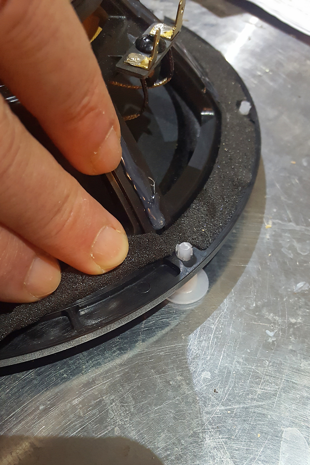

    SB-Plaste-Korb: wenn man den anschlägt, kling es zwar dumpf - trotzdem "hell" nach.
    Hat da schon mal jemand dran "rumbedämpft" - ggf. auch bei anderen aus der Serie ?
    Kann man machen, als wichtiger/vorrangiger würde ich es einstufen den Antrieb/Magneten nach hinten abzustützen.
    ja - so was geht ja gut/einfach, wenn man den Treiber von hinten montiert und quasi mit einem großen Bügel an die Frontwand drückt ...
    Das geht hier nicht, da der Korb ein Profil hat und deswegen kaum Auflagefläche
    Von vorn man braucht ihn eigentlich gar nicht einfräsen deswegen... vielleicht so 1 bis 2mm.
    Schlaf ich mal drüber - vielleicht ist meine Angst um den Kunststoff auch zu groß :cool:

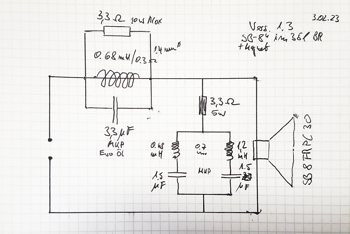

    So, nach nachdem noch etwas angepaßt wurde, hier nun das aktuelle Ergebnis für die Beschaltung:
    Anmerkung: Box hat 35liter, stark bedämpft, auf ca 42hz abgestimmt, 35cm breite Front (Ikea-Appetitlig)
    Anhang 69368
    Da verwende ich einfache Skandinav. Qualität im Saugkreis und mittlere im Sperrkreis - das käme dann aktuell auf ca 35,-€ pro Seite.
    Da mir beim Kondi der Sprung von Skand. "blau" zu "rot" zu groß ist, verwende ich im Sperrkreis einen Evo-Öl und zahle ca. 10,-€ drauf.
    bzw. das war alles im Bestand....
    Das machte für das Ohr einen sehr guten Eindruck und wird am WE erstmal ausgiebig verköstigt.
  • 03.02.2023, 11:21

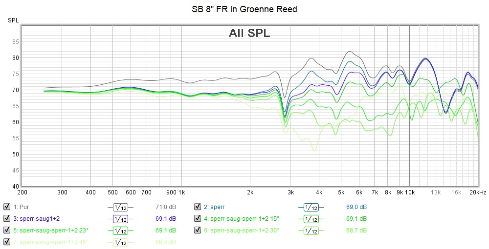

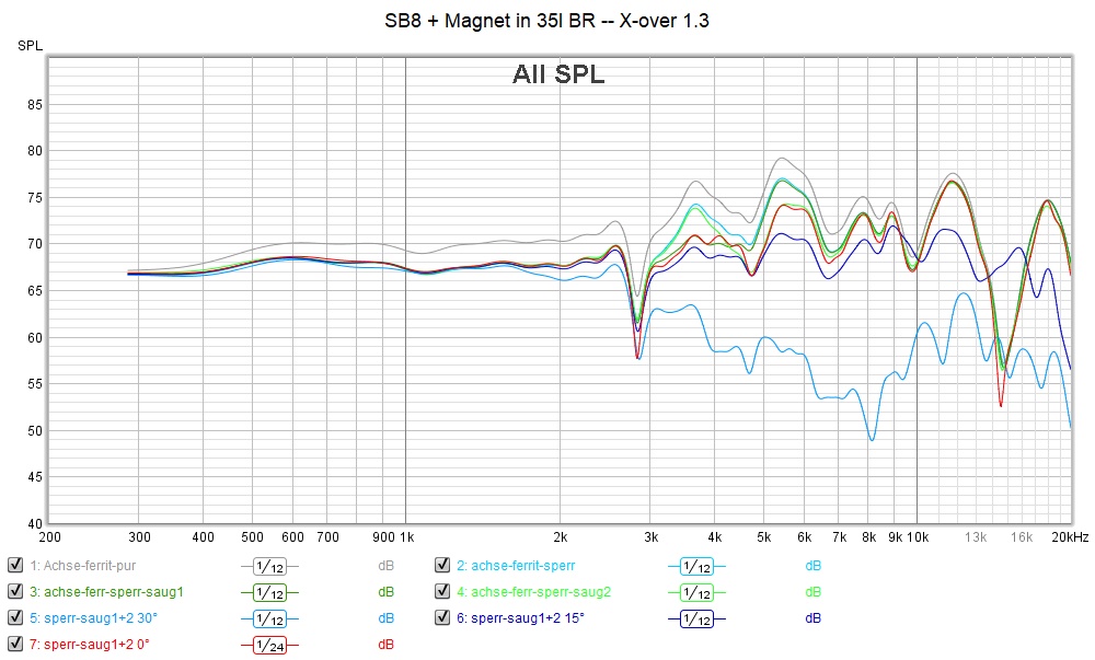

    HIer folgt das meßtechnische Ergebnis dieser Variante:
    Anhang 69366
    Hellgrau: Treiber "pur"
    Hellblau: mit Sperrkreis
    Grün 2x: die einzelnen Saugkreise
    Rot: Ergebnis auf Achse ( 0° )
    Dunkelbau: auf 15°
    Blau: auf 30°
    Unter etwa 15° wird bei mir auch normalerweise gehört. Die letzte Welligkeit wird bleiben - das ist ja schon ordentlich Aufwand so ...
    und trotzdem nix ungewöhnliches für einen großen BB.
    Die fette Kerbe bei ca 14kHz verschwindet ja unter WInkel - vermutlich der fette Phaseplug, deren Enddurchmesser 11mm gut zu dieser Wellenlänge paßt...

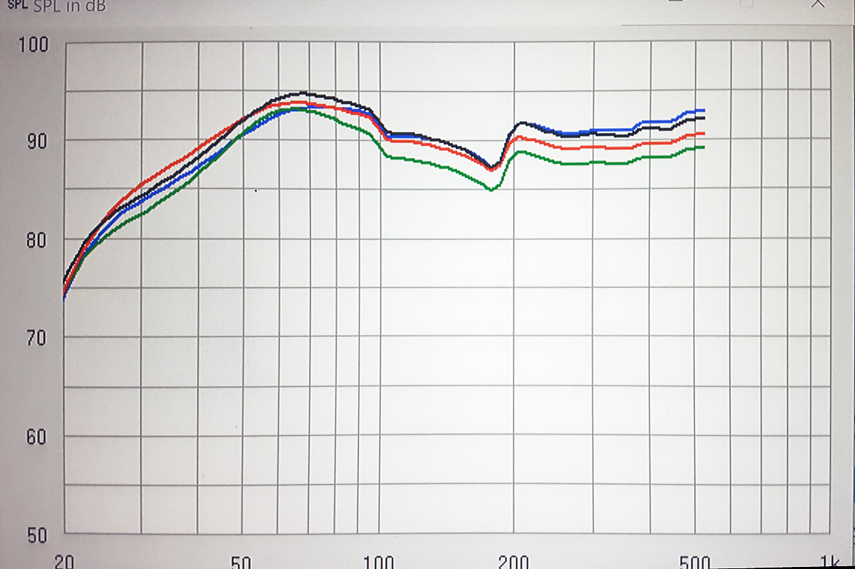

  • 03.02.2023, 15:31
    Vielleicht eine bessere Alternative zum bg 20 in einer tqwt..
    Müsste man Mal simulieren
    das hab ich hier gemacht - in Kartens AX-8-TQWT ( findet sich im Hifi-Forum ).
    Farbe + Daten:
    Schwarz: Gradient AX8 ( K&T )
    Rot: SB-8" ( Datenblatt )
    Blau: BG20+Magnet ( K& T)
    Grün: W8-2145 ( K&T )
    Anhang 69370
    Das gibt sich alles nicht viel.
    Kartens TQWT ist aus ca 33Hz abgestimmt - das war mir zu tief für den SB.
    Breitbänder unter Fs geht zwar technisch - mißfällt mir aber. Das ist ja ein "Fullräinsch" und kein Sub...
    Ich hab da lieber "höhere" ABstimmungen und nehme den Wirkungsgrad mit.
    Ja gut - kann auch mein Fimmel sein ...:cool:

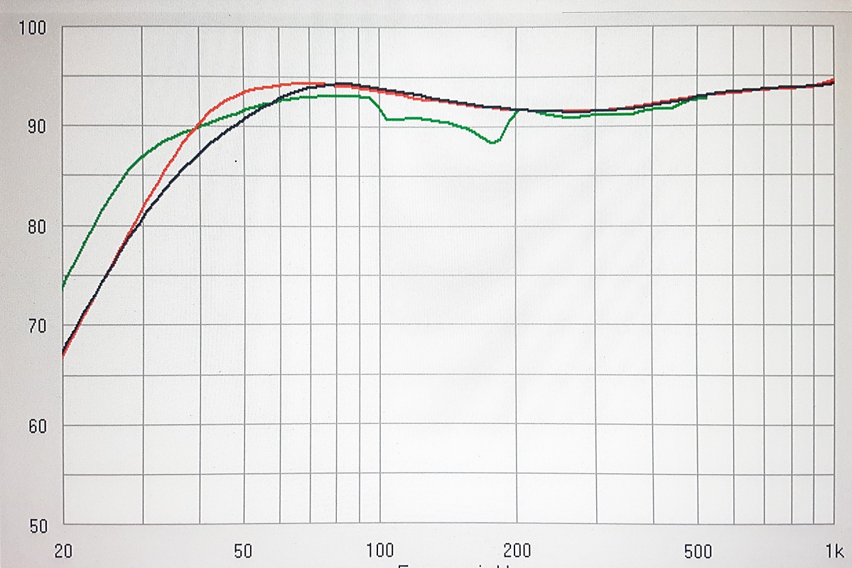

    ... und was passiert hier:
    in der Simu sieht das so aus:
    alle mit Zusatzmagnet
    Anhang 69372
    Schwarz ist das, was hier spielt.
    35l netto, stark bedämpft, (also wie ca 40l) auf 40/41Hz abgestimmt
    Rot ist das, was noch kommt:
    knapp 60l netto, normal bedämpft, auf 40Hz abgestimmt
    Grün:
    die AX8-TQWT mit SB8" - auf 32Hz abgestimmt, ca 75liter
    Ja, die TQWT spielt tiefer - muss dann sicherlich auch anders entzerrt werden.
    Auf die 15l mehr Volumen hab ich verzichtet und nehme lieber einen Ticken mehr Wirkungsgrad.
    Mein Raum gibt bei 40Hz gut was dazu ... da sollte ich mit "rot" ganz gut hinkommen.
    Soweit meine Gedanken dazu.

    Wenn du mir die TSP gibst kann ich die mal in die Simulation der Aurum setzen, so als erster Anhaltspunkt.
  • 05.02.2023, 13:02
    Moin.
    so da hab ich mal die Aurum als ajhorn-modell implementiert - bei der Kalibrierung mehr aud die Impedanz geschaut als den "unmessbaren" SPL. Dann den Treiber getauscht.
    Die Unterschiede spielen sich im Bereich der Strichstärke ab 👍
    Da muss also was gehen !

  • 10.02.2023, 09:50
    gestern bin ich nochmal dran gegangen, weiter zu entzerren (Bafflestep) und auch den "oberen" Sauger etwas anzupassen.
    Der Sperrkreis spielt jetzt mit 1,2mH-3,3µF-6,8Ohm
    Anhang 69501
    Grau-unbeschaltet
    Blau: mit Sperrkreis
    D-blau: Sperr + Sauger1 + 2
    Grün: wie vor auf 15° - so wird in etwa gehört
    weitere Grünes: auf ca. 23°, 30° und 45°
    Das kann erstmal so bleiben, finde ich...
    Eine Lösung mit nur einem Sauger für den Bereich 3 bis 6,5kHz gibt es auch - da machen sich dann allerdings die Sibilianten bemerkbar, obwohl das tonal sehr ähnlich ist... mal sehen, was noch kommt.

    Beide Saugkreise laufen über einen Widerstand - würde man dem 5,5kHz-sauger einen eigenen etwas kleineren Widerstand gönnen, wäre dieser Peak vermutlich genauso bedämpft wie jetzt mit der 1-Saugkreis-Variante.
    Zu viel Beschaltung ? - na schaut Euch mal die Platine von der Heco Ein-Klang an - wenn man die Bauteile anschaut, kann man auch auf die Idee kommen, dass dort ein Sperrkreis (grosse Spule links) mit zwei Saugern verbaut wurde plus eine Impedanz-Linarisierung (obene Teile)....
    So ist das jetzt beschaltet:
    Anhang 69561
    Vermessen hab ich das ganze mit dem 4,7Ohm Widerstand im Sauger - das klang manchmal bißchen spitz und hab den gegen einen 3,9Ohm ausgetauscht (ohne Messung).
    Na nach Musikstück ist das fast ein bißchen "zahm" ... oder eben Geschmackssache.
    Tja - insgesamt klingt das fast ein bißchen zu neutral, zu sauber - bei einem BB erwarten man vielleicht anderes oder so :prost: ... das darf jetzt erstmal so spielen.
    Anregungen willkommen.
  • 20.02.2023, 10:24
    so - noch ein bißchen gehört und Detail-verbessert.
    DIe bisherige Version hatte gern etwas "glasiges", helles, leicht harsches - z.B. wenn Jack de Johnette auf die Hi-hats einprügelte.....
    Da bin ich angefangen und hab im Sperrkreis den Kondensator kleiner gemacht.
    Anhang 69625
    Blaue Linie Sperrkreis allein:
    C = 3,3 / 2,7 / 2,2µF
    Macht irgendwie nur sehr wenig aus um 8kHZ ( ca 1,1dB) - hatte mehr gerechnet - man könnte auch sagen: läßt sich penibel regulieren.
    In Verbindung mit den Saugkreisen (grün, jeweils für 3,3/2,7/2,2µF im Sperrkreis) macht das mehr aus - hier fällt der Pegel 8-9kHz deutlicher.
    Das hört sich mit 2,2µF sehr smooth an - man könnte auch sagen: leicht englische Abstimmung fürs Ohr. Sehr langzeittauglich.
    Das war mir etwas zu dezent und ich hab den Saugkreis etwas weniger eingestellt ( R von 4,7 auf 5,6Ohm) - das ist die gelbe Linie.
    Das sind jetzt langsam sehr subtile Unterschiede - und Geschmackssache.
    Die Schaltungstypologie bleibt, der Sperrkreis ist jetzt
    1,5mH / 6,8Ohm und C von 2,2 - smooth - bis 2,7µF - frisch - (oder was dazwischen :cool:)
    und der Saugkreis bleibt bei
    0,22mH / 4,7µF und R von 4,7 bis 5,6Ohm. (meine Spule hat ca 0,5Ohm)
    Ich glaub, jetzt ist's gut - das wird sonst eine Quadratur des Kreises ...:prost:

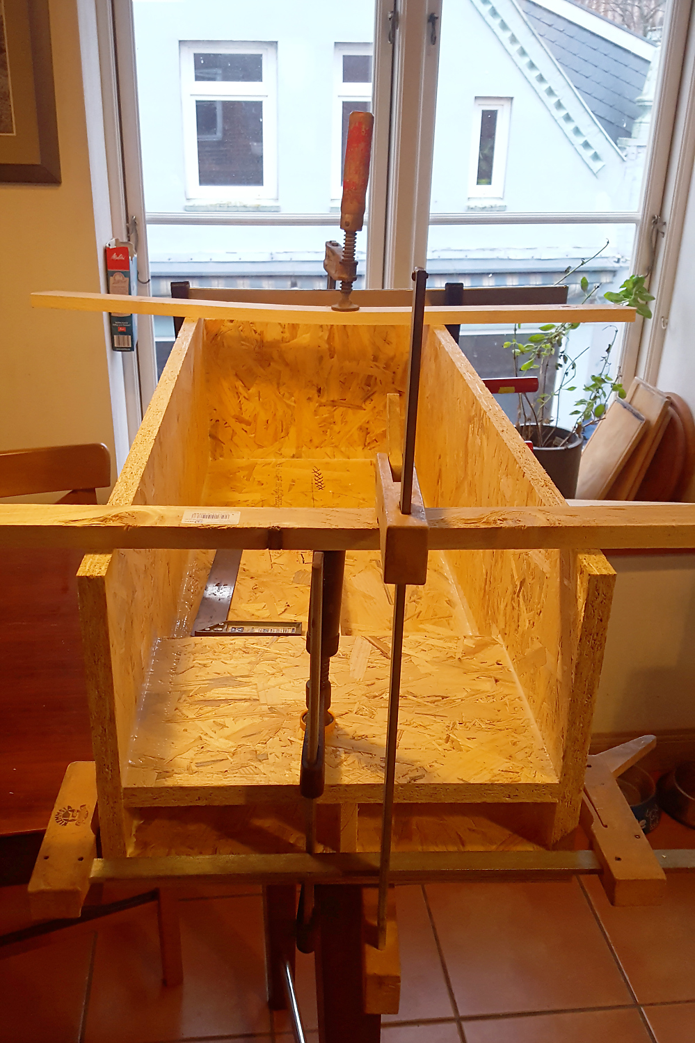

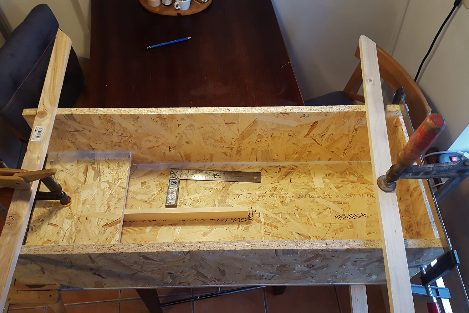

    Das "große" Gehäuse in Angriff genommen.
    Für die "Belüftung" habe ich eine Öffnung nach unten gewählt - direkt hinter der Front. Das nennt man ja auch "TL-Resonator" mit etwa 2/3 SD.
    Endgültige Länge des Kanals steht noch nicht fest - vermutlich kommen da noch 5 bis 10cm dazu - mal sehen, wie das "downfire" so reagiert ...
    Die Box wird dann auf Füßchen stehen und dadurch etwa 5° nach hinten geneigt werden.
    Anhang 69739
    Anhang 69740
    Nächste Schritte: Streben vorne - hinten und Seiten, Bedämpfung, Rückwand drauf...
    Bisher also noch ganz "normal" oder so...

    Da habe ich erstmal den Zusatzmagneten "richtig" fest gemacht. Bisher klebte der nur mit eigener Kraft.
    Auf der konkaven Oberfläche des Chassis-Magneten verrutscht er allerdings leicht. Das wurde mit einigen Heiß-Klebepunkten im Zentrum des Ferritringes und im Spalt zwischen dem Original- und Zusatzmagneten behoben.
    Anhang 69851 Anhang 69853
    Gleichzeitig erhielten die Stege des Kunststoffkorbes in der Nut eine Heißklebe-"Verstärkung" - wenn die Pistole schon mal heiß ist und das Chassis so vor einem liegt, ist das schnell gemacht.
    Das Klangbild ist leicht ruhiger geworden, die Abbildung der Imaginiären Bühne etwas konkreter - auf jeden Fall wars gut fürs Gewissen.:prost:
    Und da der Hund wieder auf die Musik reagiert, wird der auch wirgendwas merken - ...

    Anhang 69975
    Die grüne Kurve zeigt die Messung nach dieser Operation - die dahinter liegende graue Kurve das Original. Die kleinen Änderungen könnte man auch den unterschiedlichen Meßtagen zuordnen - zumindest nix weltbewegendes - mehr so für das Gewissen. Scheinen ziemlich ausgeklügelt zu sein, diese Kunststoffkörbe - da dürfen wir wohl umdenken. Haben sich ja auch langsam ein bißchen etabliert ( z.B. auch bei einigen Tangband ).
    Dann war ich nochmal beim Sperrkreis zugange - den Widerstand von 6,8 auf 8,2 erhöht ( gelb vorher - braun jetzt). Senkt den Präsenzbereich / obere Mitten leicht weiter ab, kleine Loudness,
    Das war durchaus der richtige Weg - vielleicht darf der Sauger jetzt etwas weniger wirken ?
    Am sonnigen Samstag das Gehäuse weiter gebaut - Chassis Ausschnitte und Einsenkungen angebracht, geschliffen, Streben eingeklebt.
    Innenleben sieht dann so aus:
    Anhang 69976
    Front und Rücken mit einer Längs-Strebe versehen, leicht ausmittig vorne-hinten und seitlich verstrebt.
    Nothing special ...
    Danach kommt die Dämmung und Dämpfung rein. Mit Hanffasern hab ja schon mal gute Erfahrungen gemacht - jetzt wird es Kokos auf stabilen und flexiblen PVC-Rücken vollflächig auf die Wände. Wird in schwedischen Möbelhäusern vertickt und nennt sich "Trampa".
    Bin selbst gespannt....
