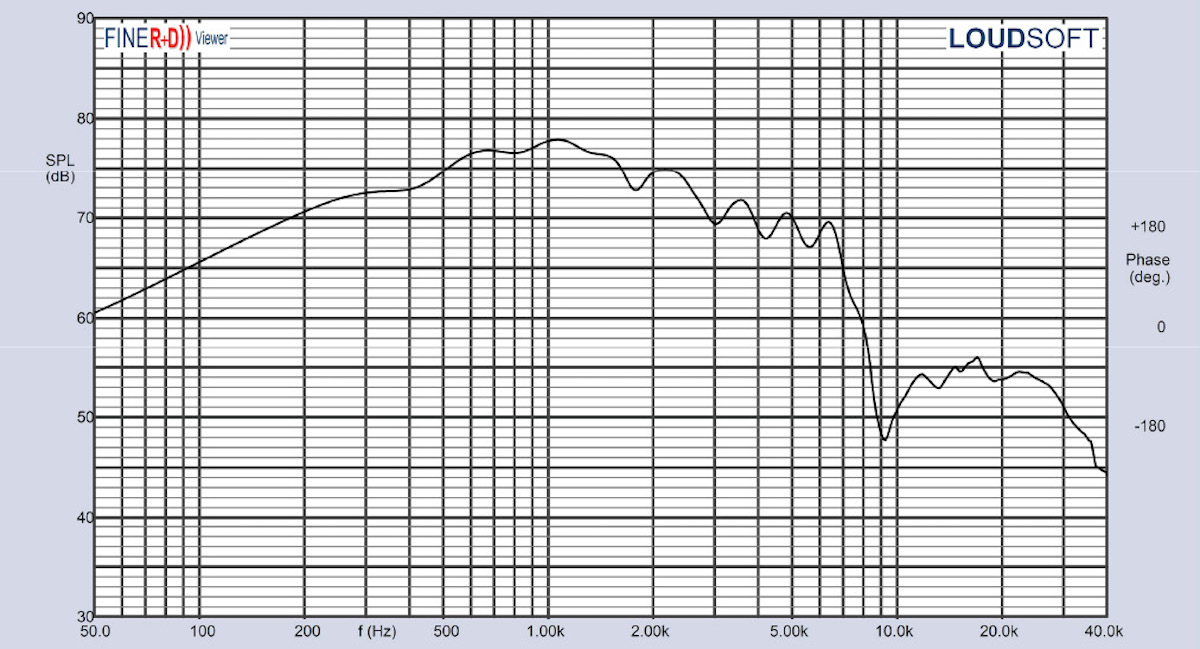

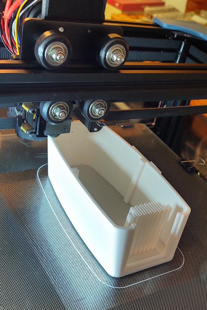

    Trotz Funkstille ist es im Hintergrund weiter gegangen. Die Passivmembranen sind da und die erste Konstruktion steht jetzt soweit. Ich bleibe bei einer einschaligen Konstruktion mit internen Verstärkungen. Die Wände belege ich (sofern notwendig) mit Bitumen oder Alubutyl.
    Da ich bei so einem winzigen Lautsprecher keine vier Bananenbuchsen installieren wollte, habe ich mir billige Lautsprecherklemmen besorgt. Leider habe ich dabei nicht bedacht, dass die Dinger offen sind. Die müsste ich also erst aufwändig abdichten. Insofern bleibt es im ersten Versuch bei direkt herausgeführten Kabeln.
    Zwischenzeitlich hat allerdings der 3d Drucker etwas Zeit verschlungen, da ich noch ein wenig optimiert habe (andere Kühlluftführung, neues Betriebssystem und eine andere Düse) aber jetzt druckt er besser denn je.
    Als Material nehme ich erstmal weißes PLA (weil vorhanden). Transparent wäre konsequent gewesen. Das kommt vielleicht später.
    Der Deckel ist auch schon fertig gedruckt (6 Stunden). Er wird im ersten Versuch verschraubt. Wenn alles passt, kann ich später hier auch statt Schrauben direkt verkleben. Die Chassis müssen definitiv verklebt werden. Die haben gar keine andere sinnvolle Variante zur Montage. Ob ich hier Maleracryl oder eher etwas auf Silikonbasis nehme, weiß ich noch nicht. Silikon enthält i.d.R. Essigsäure und das ist für die Gummisicken nicht gut.
    Das Gehäuse druckt gerade und das wird ~30h drucken (die Zeit kann ich knapp halbieren, ich will aber aus Qualitätsgründen langsam starten).
    Anhang 68673
    Ich hoffe nach den Feiertagen gibt es die ersten Töne und Messungen...

    Interessieren würden mich die Membranresonanzen (und deren Auswirkungen) der Glasmembranen?
  • 23.12.2022, 14:36
    NuSin
    Das mit dem Silikonkleber ist ein guter Tipp! Schaue ich mir an.
    Die Resonanzen werden vermutlich gar nicht soo schlimm sein. Da zwischen den Glasschichten eine viskoelastische Schicht ist, dämpft das vermutlich mehr als man denken würde.
    Ich lasse mich überraschen und teile meine Ergebnisse dann.

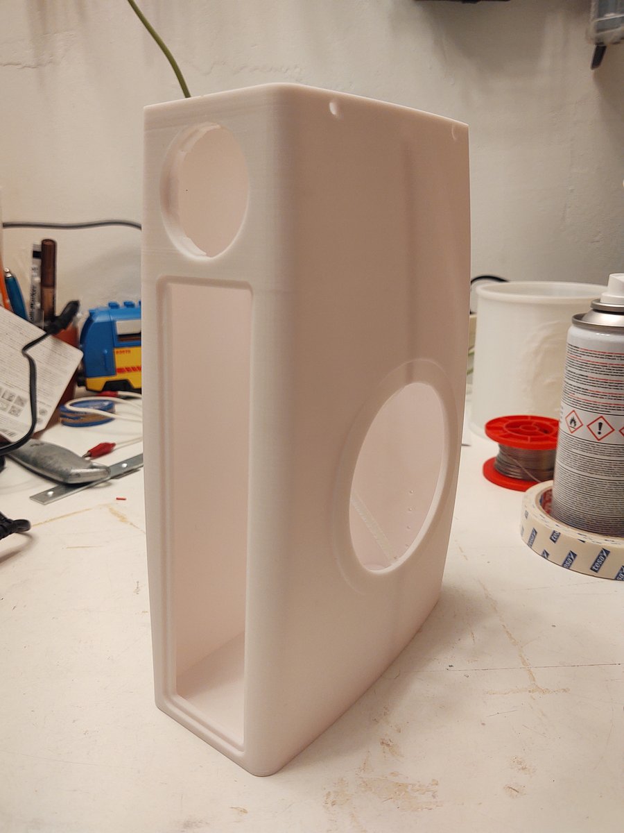

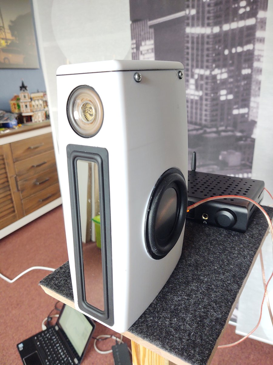

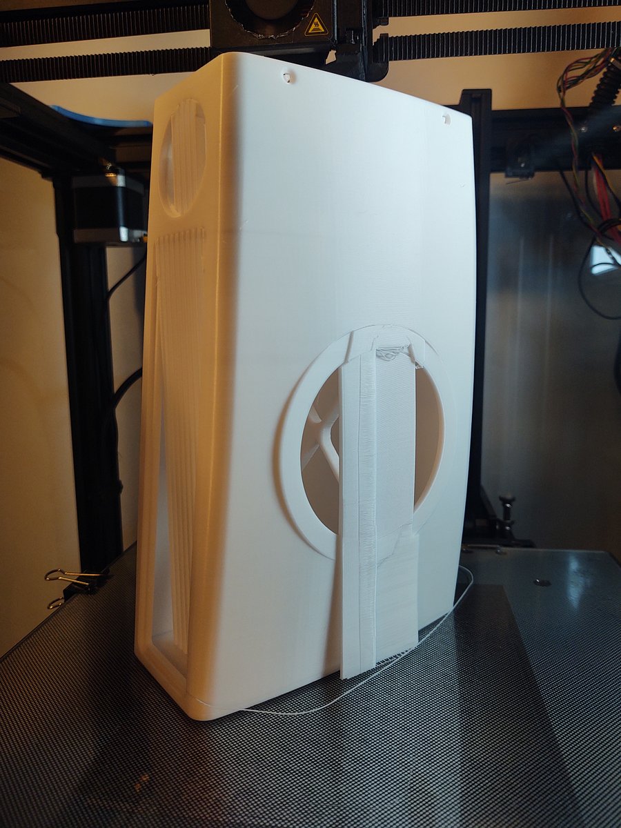

    Hier nun das Ergebnis (noch mit Supports):
    Anhang 68709Anhang 68710

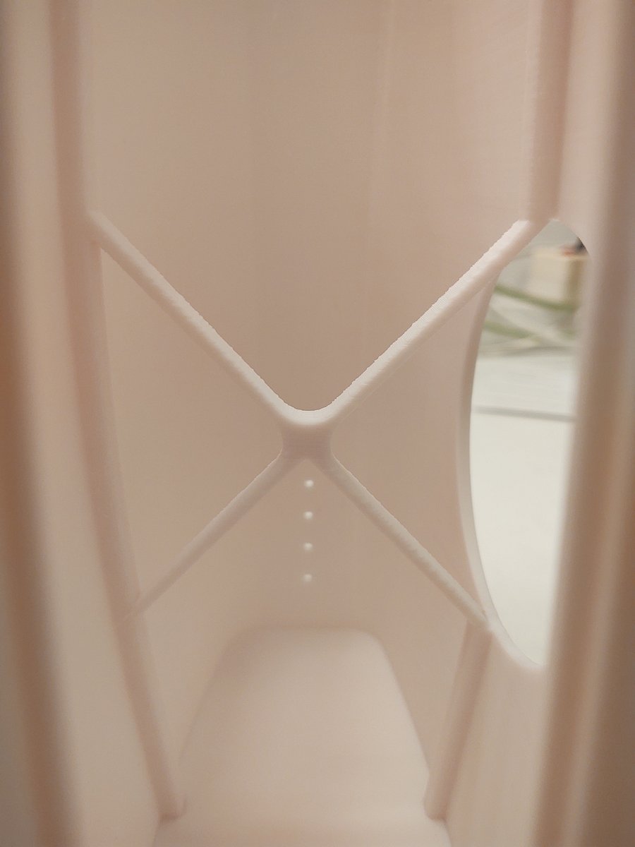

    Und "nackig". Das Versteifungskreuz hätte ich mir eigentlich sparen können. Die Wände sind unglaublich steif geworden. Da zahlt sich die Form aus...
    Anhang 68711Anhang 68712Anhang 68713

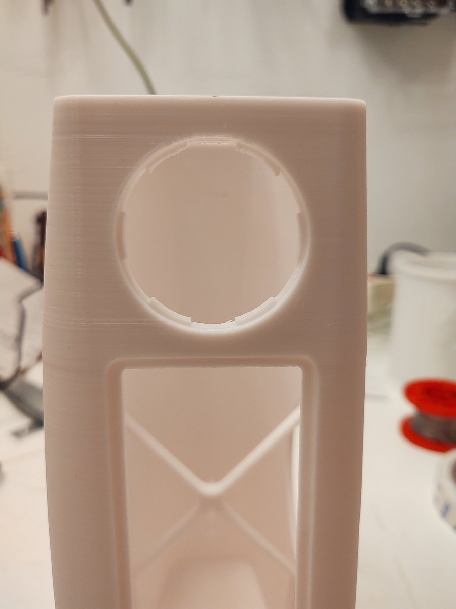

    Erstes Probesitzen der Chassis:
    Anhang 68714Anhang 68715

  • 26.12.2022, 12:30
    NuSin
    Ich führe mal meinen Monolog weiter ;)
    Bei einem so kleinen Projekt kann man ja immer mal wieder ein wenig weiter machen. Ich habe zwischenzeitlich das Gehäuse mit Bitumendichtband "beruhigt" und Filz ein wenig bedämpft. Jetzt gibt es nur noch ein ganz stumpfes "Plop" beim Klopftest. Eigentlich hatte ich überlegt Alubutyl zu nehmen, das war mir in dem engen Gehäuse dann aber doch zu fummelig.
    Anhang 68742Anhang 68743
    Das Verkleben der Chassis ist dann auch geschehen. Beim Hochtöner ist leider echt nicht viel Fläche zum Verkleben da. Ich habe auf den hier empfohlenen Silikonkleber zurück gegriffen, vielen Dank für den Tipp an der Stelle!
    Anhang 68744
    Jetzt muss das erstmal mindestens 24h aushärten. Dann schauen wir weiter.

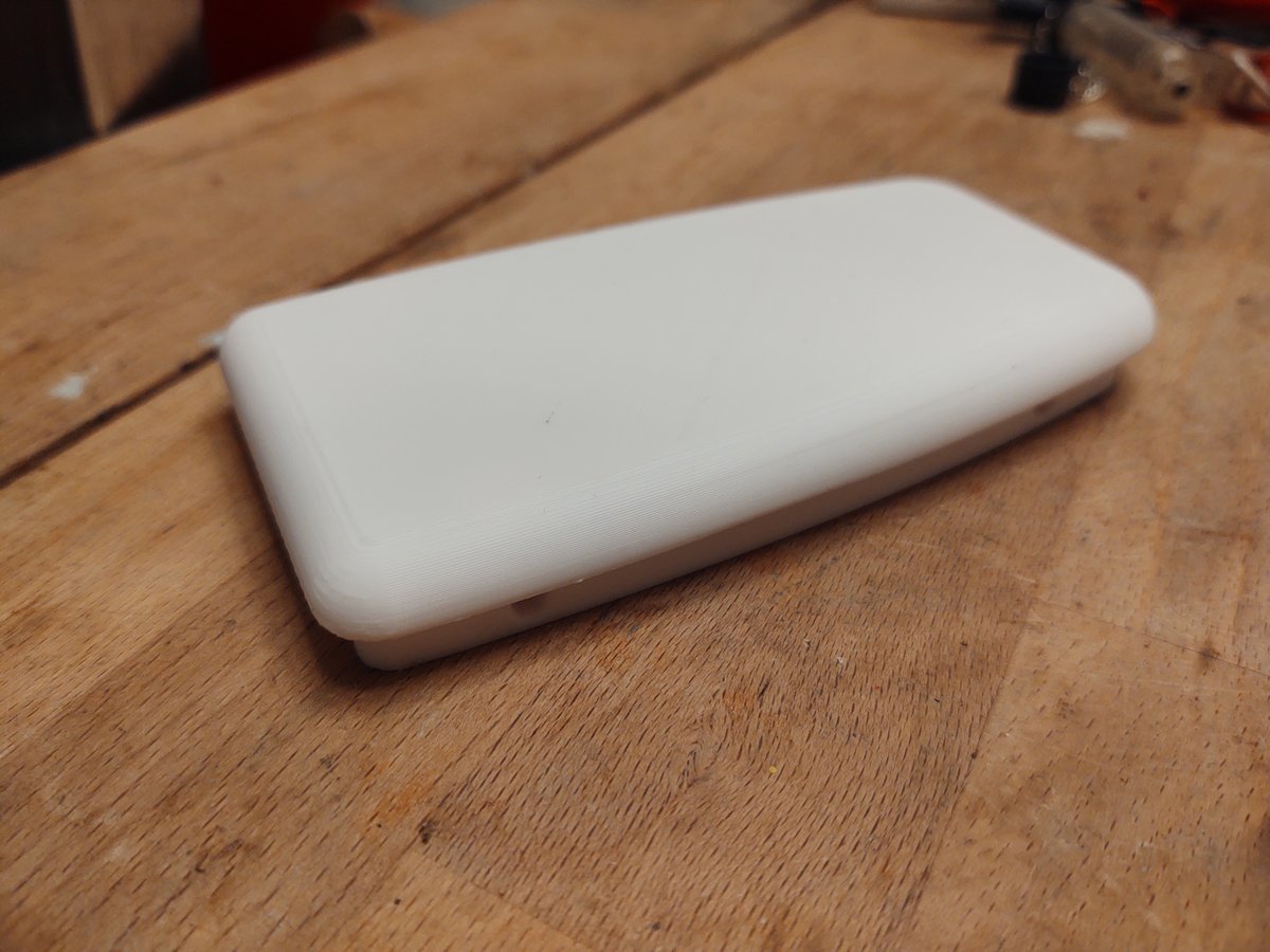

    Zunächst brauchte ich eine Dichtung für den Deckel, da ich diesen noch nicht verkleben möchte. Das war mit TPU relativ schnell gedruckt:
    Anhang 68783
    Mangels Senkkopfschrauben musste ich mir hier dann noch mit O-Ringen behelfen, damit es auch dort dicht ist:
    Anhang 68784

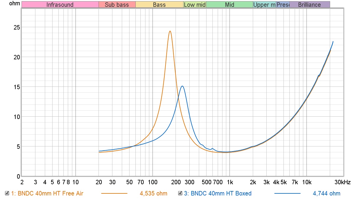

    Die Impedanzmessung des TMT verhieß nichts gutes. Ich hatte auf interne Resonanzen gehofft und mit verschiedenen Bedämpfungsmaßnahmen experimentiert. Hat aber nicht viel gebracht. Es ist das Gehäuse was da um 350Hz resoniert. Legt man seine Hände auf selbiges, kann man den "Pickel" im Impedanzgang auch deutlich verringern. Da ist dann beim zweiten Exemplar wohl doch Alubutyl auf den Wänden angesagt...
    Anhang 68782
    Beim Hochtöner (der eigentlich auch ein Breitbänder ist), sieht es besser aus. Einzig das Volumen was ich ihm verpasst habe, will noch nicht so recht dicht werden gegenüber dem übrigen Gehäuse:
    Anhang 68785

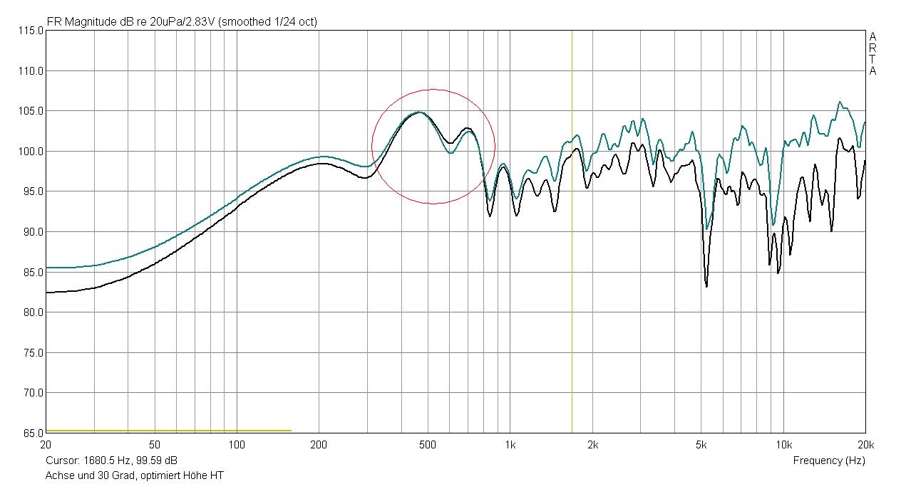

    Jetzt die ersten Frequenzgangsmessungen. Praxisnah habe ich exakt meine Hörposition abgebildet. Also 70cm Distanz vom Lautsprecher und ~50cm oberhalb des Untergrunds. Auf diese Position hin will ich optimieren:
    Anhang 68786
    Anhang 68787
    Was man sieht: Die Bündelung ist vergleichsweise gering. Der Pegelabfall beim TMT ist zu vernachlässigen, beim Hochtöner sieht man da schon mehr. Vor allem sieht man, dass es allgemein ab 5kHz deutlich bergab geht...
    vermutlich werde ich da Widerspruch ernten.......:)
    Aber ich habe,bei Gehäusen die auch Bass machen müssen, die Erfahrung gemacht das Versteifung das bessere Mittel gegen Resonanzen / schwingende Wände ist.
    Habe vom drucken absolut Null Plan, aber eine gedruckte "Versteifungs-Matrix" auf den Innenwänden wäre eine Möglichkeit ?
    Sieht auf jeden Fall sehr chic aus Dein Böxlein.:D:prost:
    Edith lässt fragen wie Du das Volumen für den HT (BB) realisiert hast?
    Wenn das Material eine einigermaßen gute Eigendämpfung hat: definitiv.
    Das ist hier allerdings eher nicht der Fall, daher verschiebt man mit einem steiferen Gehäuse die Resonanzen von der Frequenz dann tendenziell nur nach oben. Das hilft dann eher nicht :rolleyes:
    Zum Hochtöner: Der hat einfach nur eine runde Dose hinten angeflanscht bekommen, auch einfach gedruckt.
    Was man in den Messungen auch noch sieht (und ich schon vor der Bestellung befürchtet hatte): Die Passivmembranen sind eine Fehlabstimmung: Zu tief und die Nachgiebigkeit der Sicke ist viel zu gering. Da muss ich noch selber auf Basis geeigneter Sicken etwas basteln.
    Mehr beschäftigt mich das Thema Frequenzweiche. Ich fürchte die aktive Variante mit einem 4 Kanal DSP Modul wird wohl das Mittel der Wahl.

    Schade das die PM nicht so funktioniert wie gewünscht.
    Ich meine auch noch ein Problemchen um / oberhalb 150Hz zu erkennen, dunkel erinnere ich mich diese Störung
    in den Freeair Messungen / Datenblatt gesehen zu haben?

    Noch zur Info, ein ausführlicher Test des TMT findet sich hier:
    https://audioxpress.com/article/test...aphragm-woofer
    Der Frequenzgang ist aber auch hier alles andere als linear:
    Anhang 68796
    Ich finde das relativ zahm, die Membranreso scheint bei kurz unter 2Khz zu liegen, sieht man nur im Wasserfall und BD.
    K3 kommt um 2Khz etwas hoch.
    Also wäre eine Trennung des TMT darunter zu überlegen....ist imho auch abhängig vom Anspruch. Duckundwech:D
