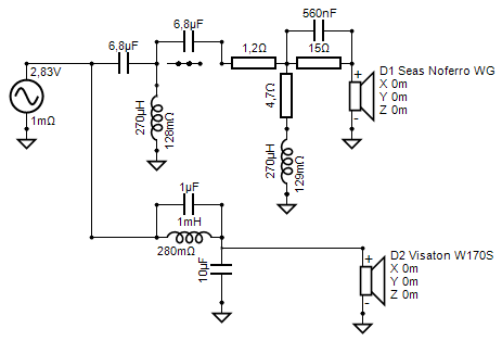

Und dann eine Weiche gefrickelt:
Anhang 68159
Ist jetzt kein Hexenwerk, und tönt ganz gut. Die Trennung des TT könnte man flacher laufen, aber so tönt es sehr gut, darf so bleiben.

Moin Großer :)
Die Beschaltung im Tieftonbereich ist sportlich. Durch den Kondi über der Spule baust Du zusammen mit dem Parallelkondi mit zunehmender Frequenz einen Kurzschluss. Da gibt es einige Verstärker, die das nicht mögen und das Schwingen anfangen. Wenn Du dem Spulenkondi einen Widerstand in Reihe schaltest, verlierst Du kaum Wirkung, verhinderst aber den Kurzschluss.
LG Olli
Jup, im Moment machen das die Krokoklemmen... aber du hast recht.
LG Olli
Salve, ich hab da jetzt mal 4,7Ohm dem 1uf nachgeschaltet, passt. SPL Identisch, die Änderungen sind 20db unter Bezugspegel und marginal..
Danke Dir, akustisch mehr ich an meinen Hypex keinen Unterschied.

Hallo Karsten
Doch, da ist einer ! Deine Messung hat ihn nur einfach unterschlagen. Aber je nach Amp macht es ist es nichts.

Stimmt. Deine Messung endet ja auch bei 20KHz. Und was ist darüber? ;)
Gruß Olli

Wenn ich die Grafik richtig lese ? sinkt die Impedanz oberhalb *40Khz unter die 4 Ohm Spezifikation?
EDIT:* Impedanz oberhalb 100Khz ?
In wie weit ist das in der Praxis relevant???
Ich frage, weil ich in den vergangenen Jahren diese Schalte häufig eingesetzt habe und an recht vielen
unterschiedlichen Transistor und Schaltverstärkern keinerlei "Probleme" feststellen konnte.
Kann ja sein das ich über Jahre Müll produziert habe, der nur zufällig gut funktioniert hat und gut klang ???:eek:
Ein user mit einem "exotischen" Verstärker hatte Probleme, Anscheinend die meisten Verstärker nicht, weil sie nicht aufschwingen. Aber ich bin kein Experte. Im Forum wird empfohlen vor den Kondensator (parallel) zur Drosselspule deshalb etwa 4 Ohm einzubauen.
Salve, ich komme jetzt mal mit Halbwissen, da wird halt der Schwingkreis zwischen Amp und LS seine Reso/nullstelle haben und dann schwingt es auf. Hängt halt vom Amp ab.
Der R mit 4.7 tut dem LS nichts, insofern machen. Impedanzentzerrung kann man ja auch noch machen...

Der Original-ViMo ist vom Prinzip her ähnlich beschaltet 1,5 mH Spule mit einem 0,33 µF Kondensator darüber. Bisher hat sich weder ein Verstärker in Rauch aufgelöst noch die Arbeit verweigert. Und sie hing schon an vielen Amps.
Das geht 1000x gut. Und dann einmal hast Du einen Verstärker, der die Schalte nicht mag.
Das tut der Funktion keinen Abbruch, sorgt aber dafür, dass es an keinem Verstärker Probleme gibt, da die Impedanz niemals auf Null sinkt. Gerade bei Röhren kann es sein, dass die aufgrund eines HF Kurzschlusses anfangen zu schwingen.
Es ist nicht mal der Betrag der Lastimpedanz, welcher die Verstärker stört. Es ist vielmehr der zusätzliche Tiefpass, welcher durch die Ausgangsimpedanz (welche sogar induktiv sein kann) des Verstärkers und der Kapazität gegen Masse gebildet wird. Dessen Phasengang kann ganz schön an der Phasenreserve "nagen".
Mir ist das Phänomen schon zweimal auf Szenetreffen begegnet: Einmal bei Wolfgang's Wohnstudio-Amp in Bremen und dann bei Julian auf dem FFE. In beiden Fällen war es die besagte Beschaltung und auf der Ampseite in beiden Fällen, wenn ich nicht irre, etwas ICEpower-basiertes. Und die Dinger hatten definitiv solche Probleme, dass man dachte der Amp stirbt gerade. Und ICEpower Module sind auch nicht gerade Exoten.
Aber wie Olli schon sagt, drei bis vier Ohm und gut is'. Und die Filterwirkung bleibt im großen und ganzen erhalten.
VG Matthias
Oder eine Mini-Reiheninduktivität vcr der 2,2mH Tiefpass-Spule die vom Parallel-Kondi gebrückt wird......ach wie schön ist es aktiv zu werkeln :prost:
