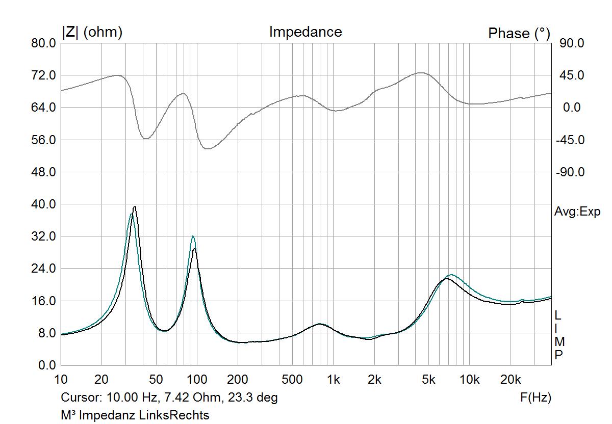

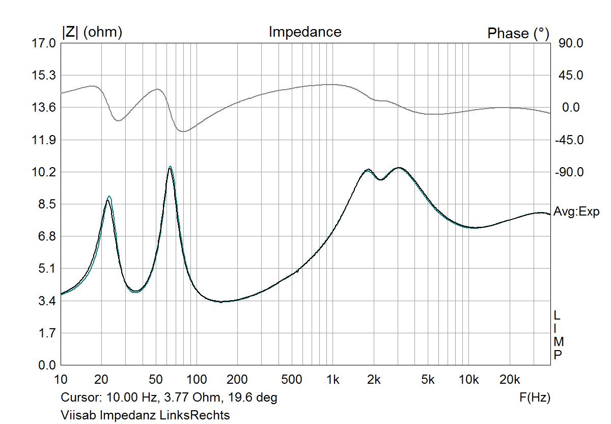

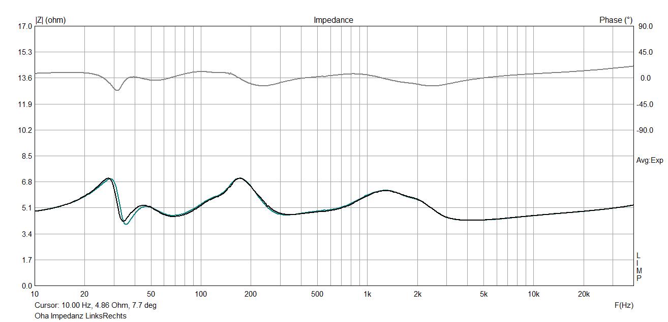

    Wir haben jeweils für beide Boxen den Impedanzgang und den Frequenzgang auf Achse gemessen, für jeweils eine Box dann auch noch die Winkelfrequenzgänge in 15 Grad-Schritten. Somit gibt es für jedes Konstrukt: Impedanzgang Links/Rechts im Vergleich, Frequenzgang auf Achse im Vergleich Links/Rechts, die Winkelfrequenzgänge für eine Box und die Directivitydarstellung für eine Box.

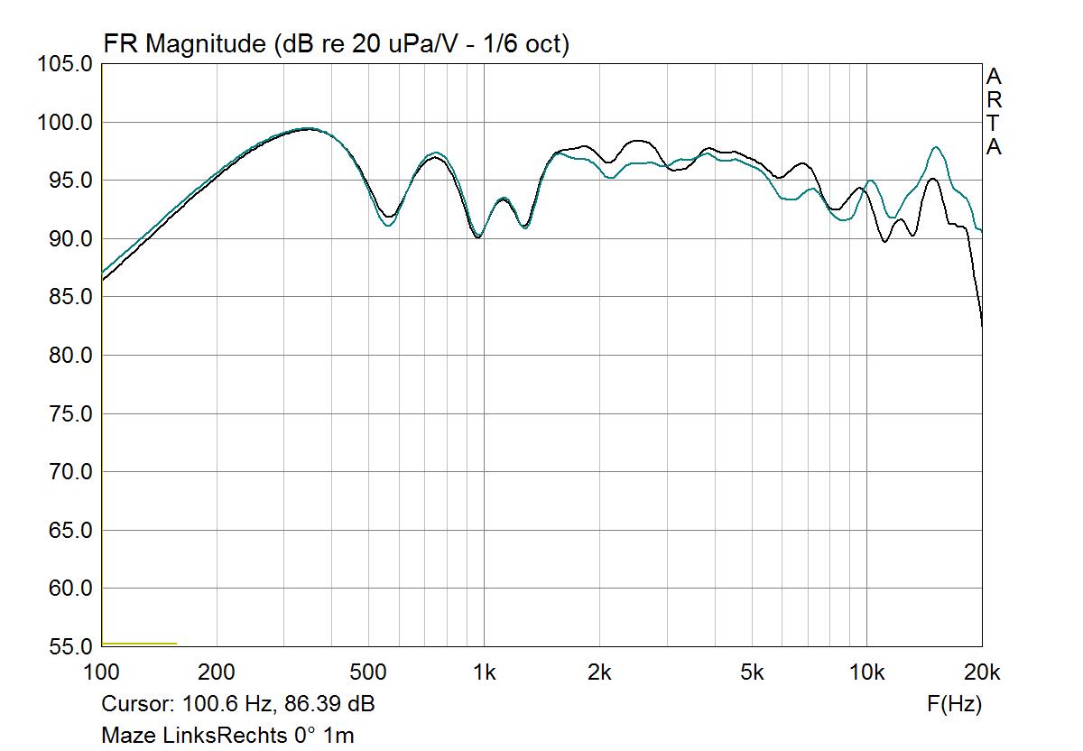

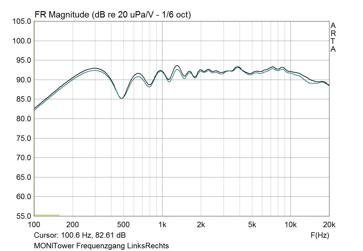

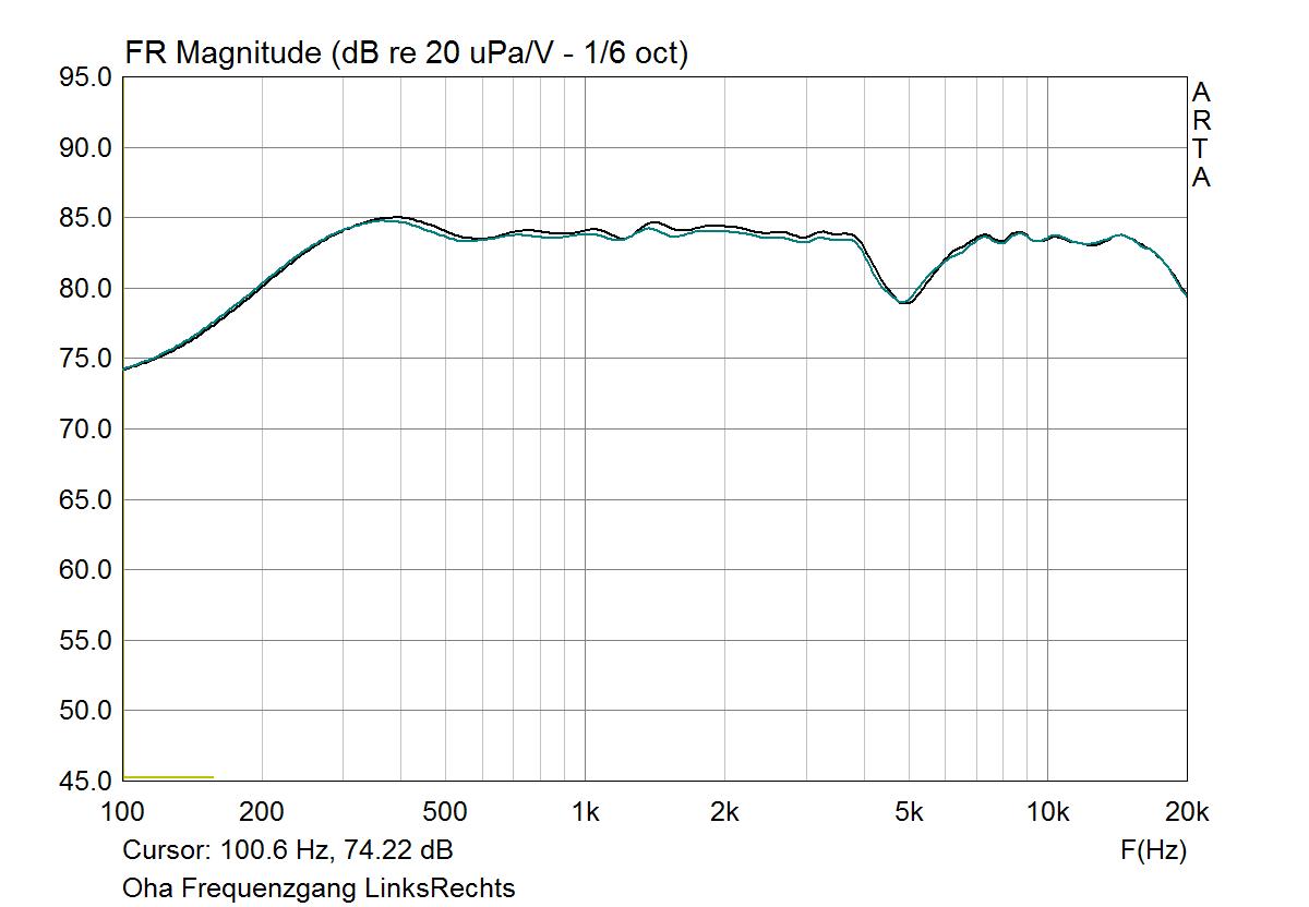

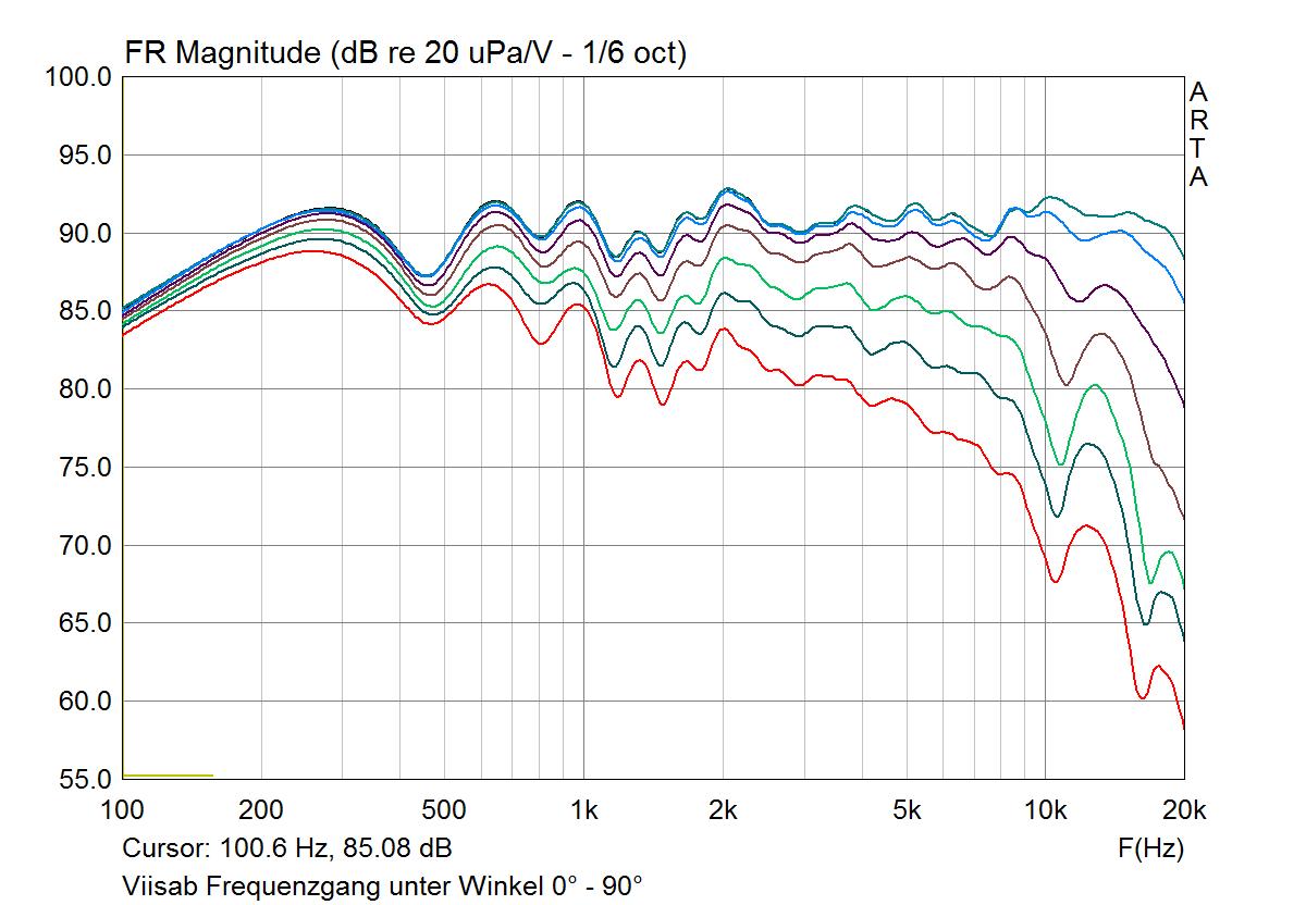

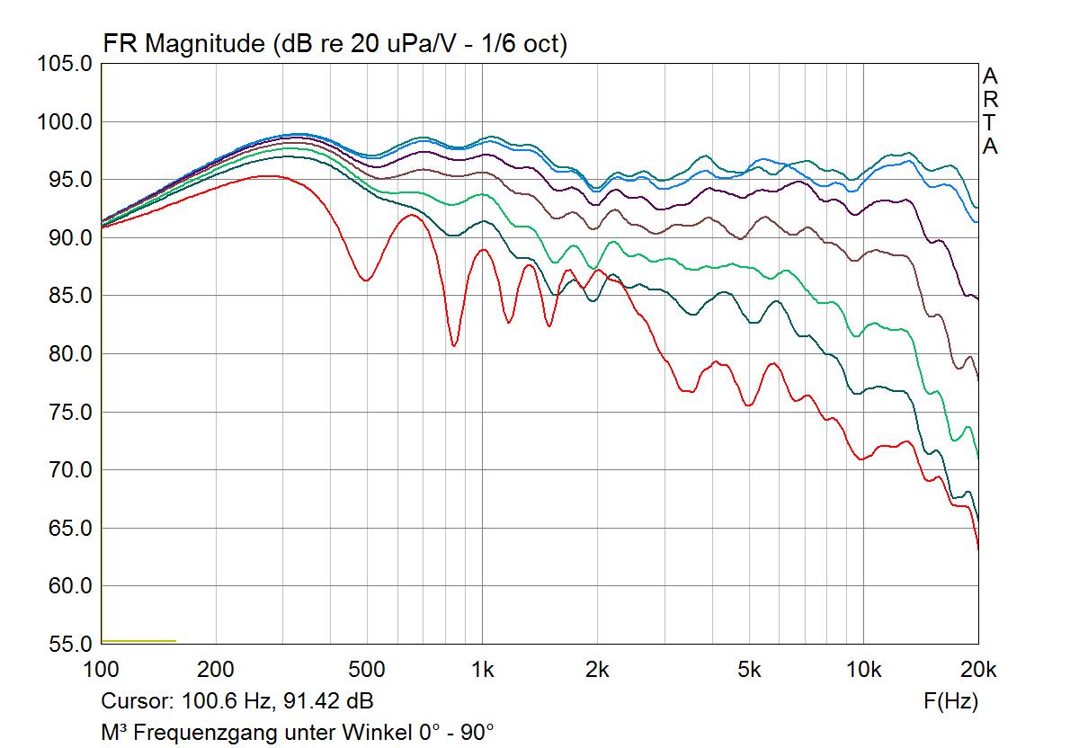

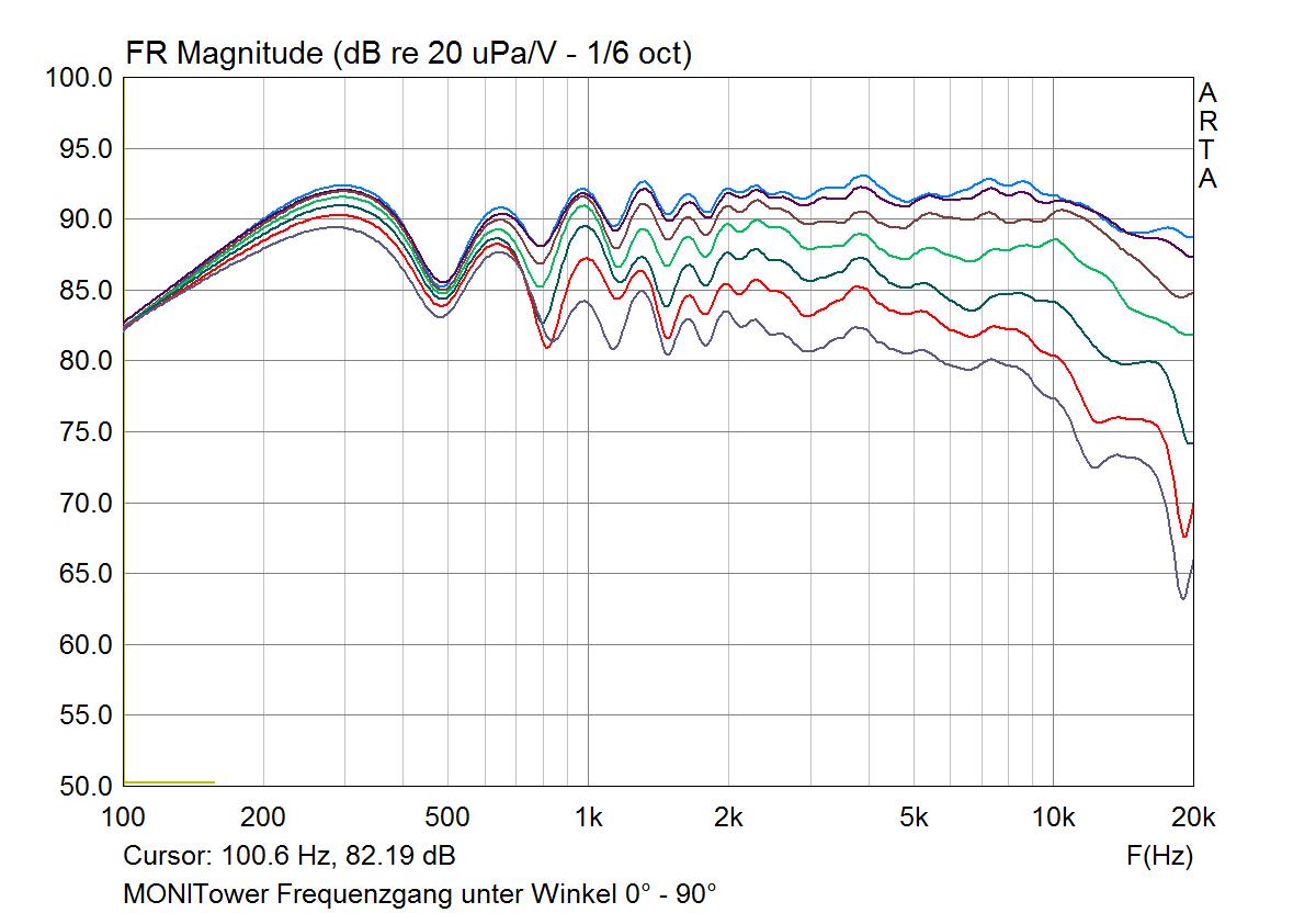

  • 13.09.2022, 10:21
    Danke für die Messungen.

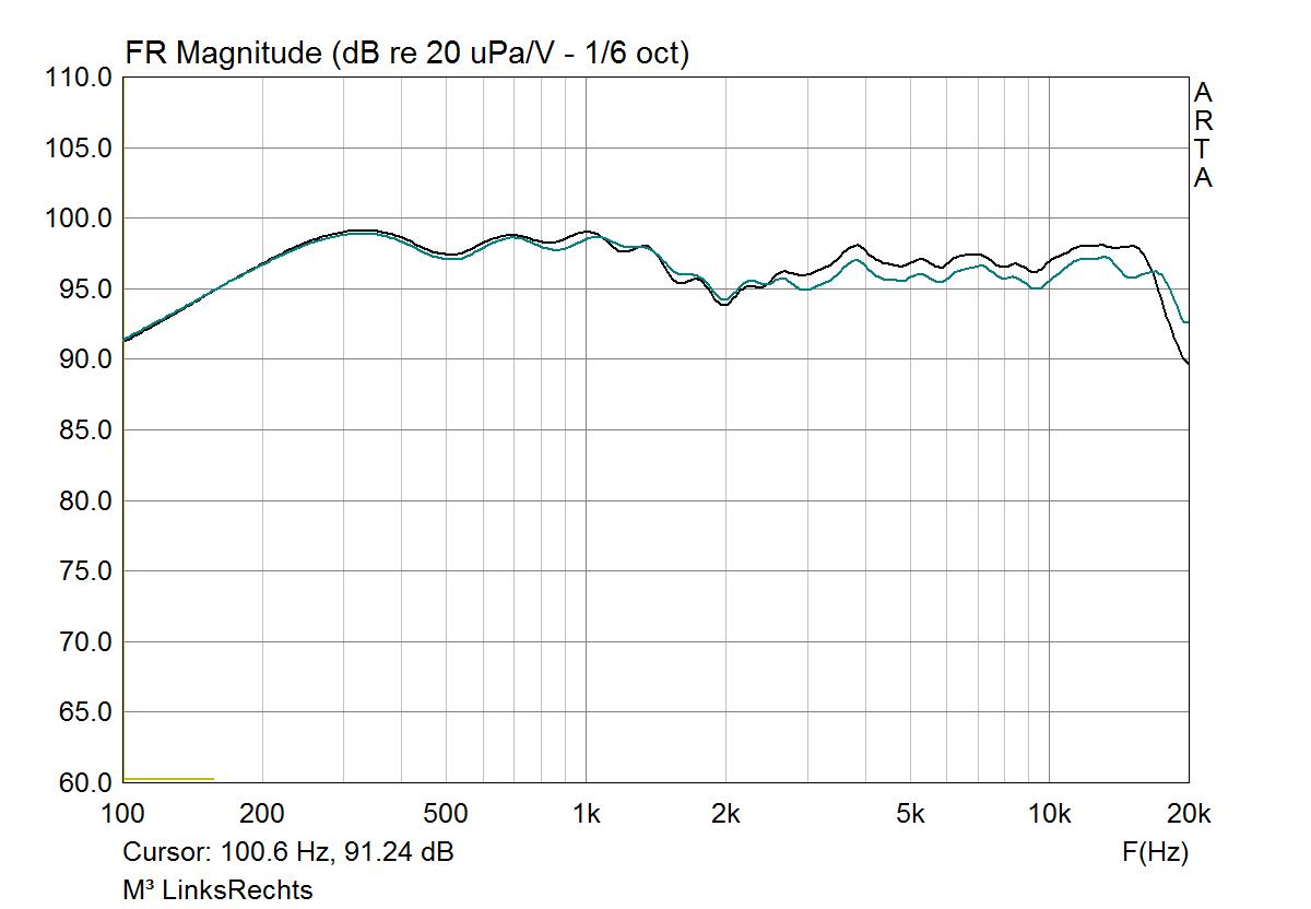

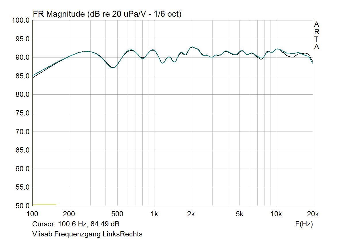

    Was mir als Außenstehender auffällt:
    6 von 8 haben einen deutlichen, 1 ein schwachen Dip um 500 Hertz
    Der ist dann nicht mehr unbedingt mit dem LSP-Konzept an sich zu verstehen ..... woher kommt der ?
  • 13.09.2022, 10:28
    zeppi
    Da die Lautsprecher, die Ihren BR-Kanal bzw. Ihre Passivmembran nach hinten haben abstrahlen lassen, diesen Dip nicht haben, vermute ich da einen Zusammenhang.
    Die Lautsprecher, deren Kanal nach vorne abstrahlt zappeln in dem Bereich weit stärker, als die anderen.
    Edith: O.K. stimmt wohl doch nicht. Olafs Kiste zappelt da auch recht ordentlich - und deren PM strahlt nach hinten.

  • 13.09.2022, 11:30
    sailor
    500Hz dip
    Ohne das verifizieren zu können, tippe ich auf den fehlenden Flokati und damit auf die unterschiedliche vertikale Abstrahlcharakteristik der unterschiedlichen Konstrukte.
    Es gab diesen Dib auch schon früher (kann man in meinem Album von 2018 nachschauen), allerdings nicht so ausgeprägt.
    Reinhard
  • 13.09.2022, 11:48
    Die Welligkeiten "da unten" würde ich einfach ignorieren bzw. nicht überbewerten. In diesem Frequenzbereich gibt es aufgrund der Fensterung nur zwei, drei Messpunkte und je nachdem wie der Raum vielleicht doch noch mit reinsspuckt bzw. das Fenster gesetzt wird, weichen die Frequenzgänge ziemlich stark von der Realität ab. Das heisst NICHT, dass da unten nicht irgendwas krumm sein kann. Aber ich würde niemals daraus irgendwelche Rückschlüsse über das Chassis oder die Gehäusebedämpfung ziehen oder den Frequenzgang anhand dieser Kurven entzerren. Dafür braucht es einfach mehr Auflösung.
    Trotzdem natürlich schönen Dank für die Messungen.

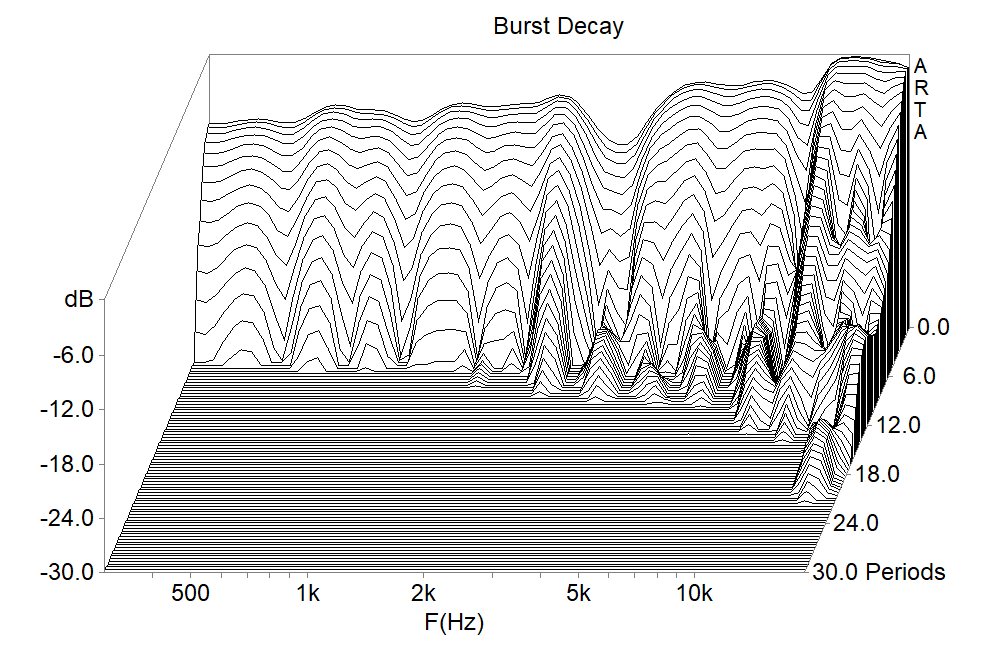

    habt ihr zufällig auch mal Klirr und Wasserfall von den Messungen zur Hand und könnt die posten? Das könnte noch ein wenig mehr Aufschluß über die teilgenommen Lautsprecher geben.

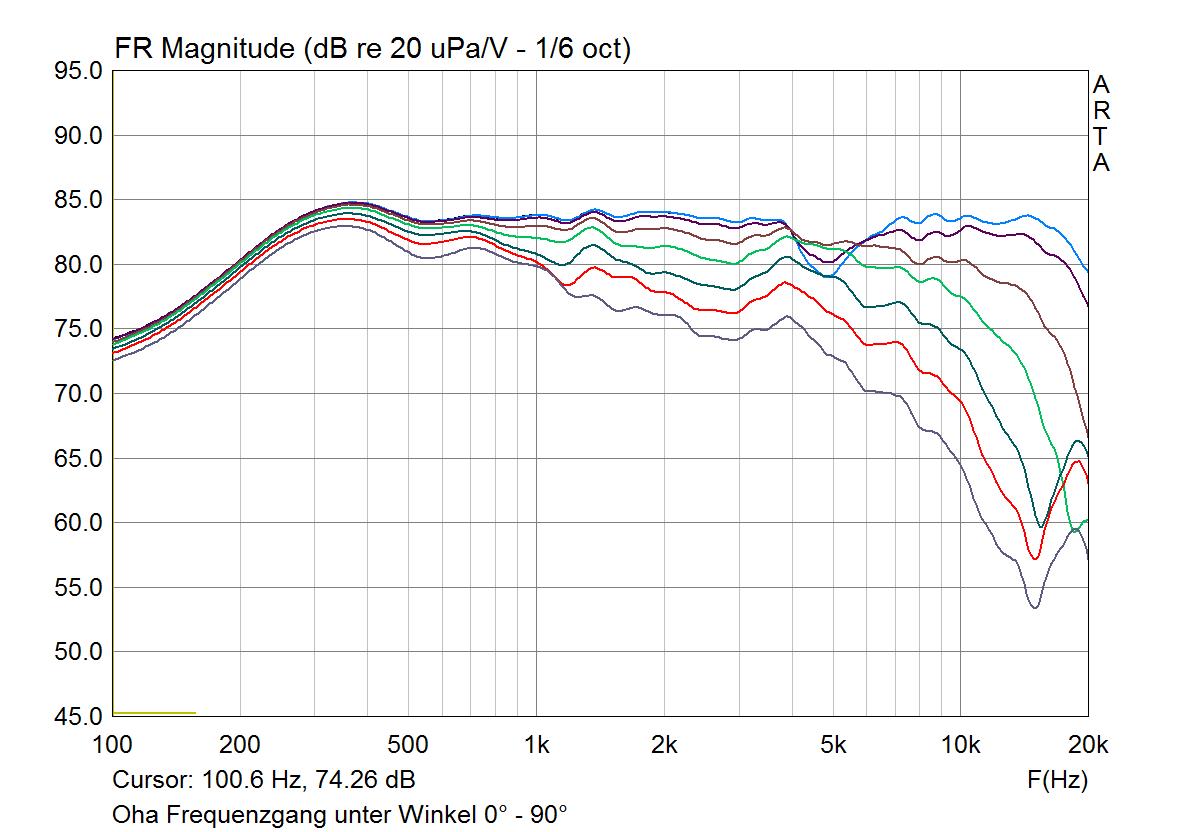

    Zitat von sailor Beitrag anzeigen
    gleicher Meßabstand, gleicher Abstand des Mikros zum Boden (wir haben mit dem Mikro immer zwischen Hoch- und Mitteltöner gezielt) und auch gleiches 'Gate'.
    Also das Mic angewinkelt, um immer in den Bereich zu zielen? Das würde dann auch erklären, warum sich die Messungen teilweise sehr von denen unterscheiden, die zuvor von den Entwicklern selbst ins Forum gestellt wurden. Alles unter der Annahme, dass wohl meist auf Achse Hochtöner entwickelt wurde oder auf Achse zwischen HT und MT.

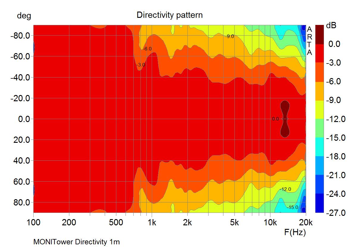

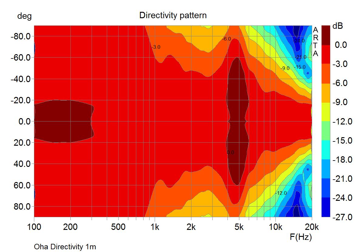

    Ich kann zu der MLWR sagen wir haben bei der Entwicklung eher auf 10-15 Grad Winkel optimiert und Matthias hat dieses bei den Simulationen auch präferiert, da so Kantenreflexionen weniger durchschlagen

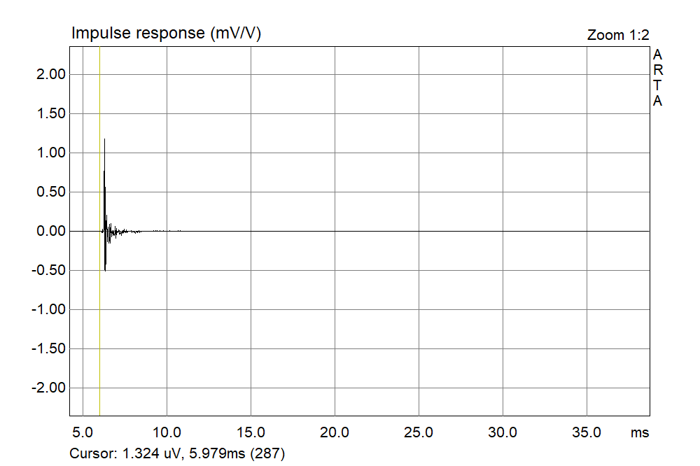

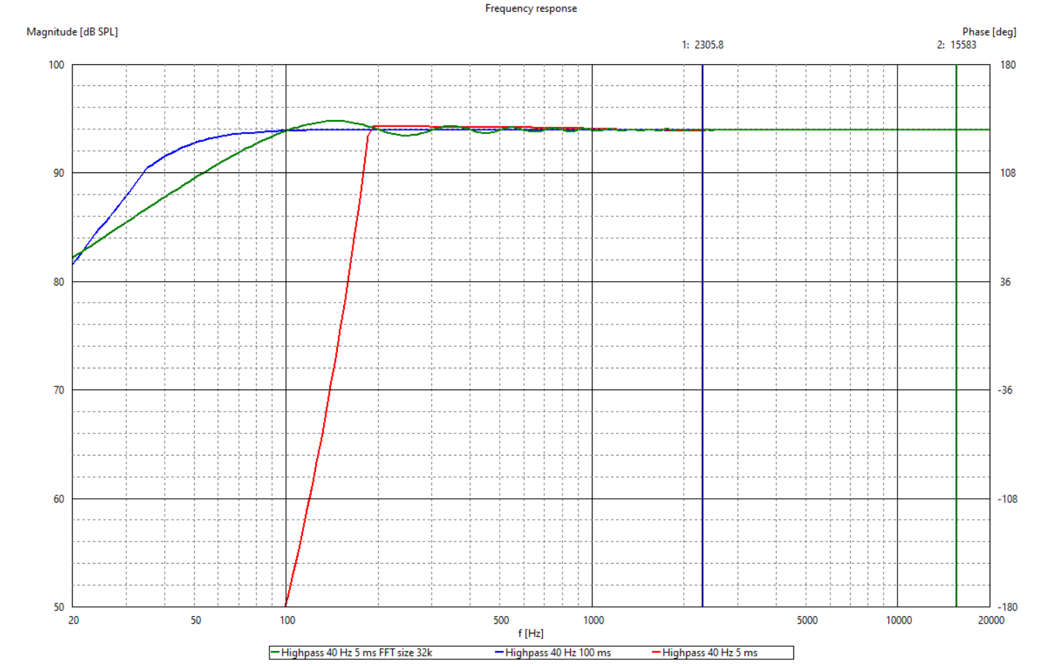

    Ich glaube nicht, dass es da eine Definition gibt. Ich habs mal ganz fix simuliert: ein Butterworth Hochpass, einmal 100 ms Gate, einmal 5 ms Gate, letzteren noch mit einer auf 32768 Punkte aufgeblasenen FFT (sonst minimale mögliche Länge):
    Anhang 67318
    Bei den theoretischen 200 Hz beträgt der Fehler bei der kurzen FFT ein knappes Dezibel, bei der langen Variante noch mehr. Das schwingt sich ein, und eigentlich erst bei der dreifachen Frequenz passt es so einigermaßen, aber ich rechne halt immer mit einer Oktave, da muss man dann auch mal die Kirche im Dorf lassen.

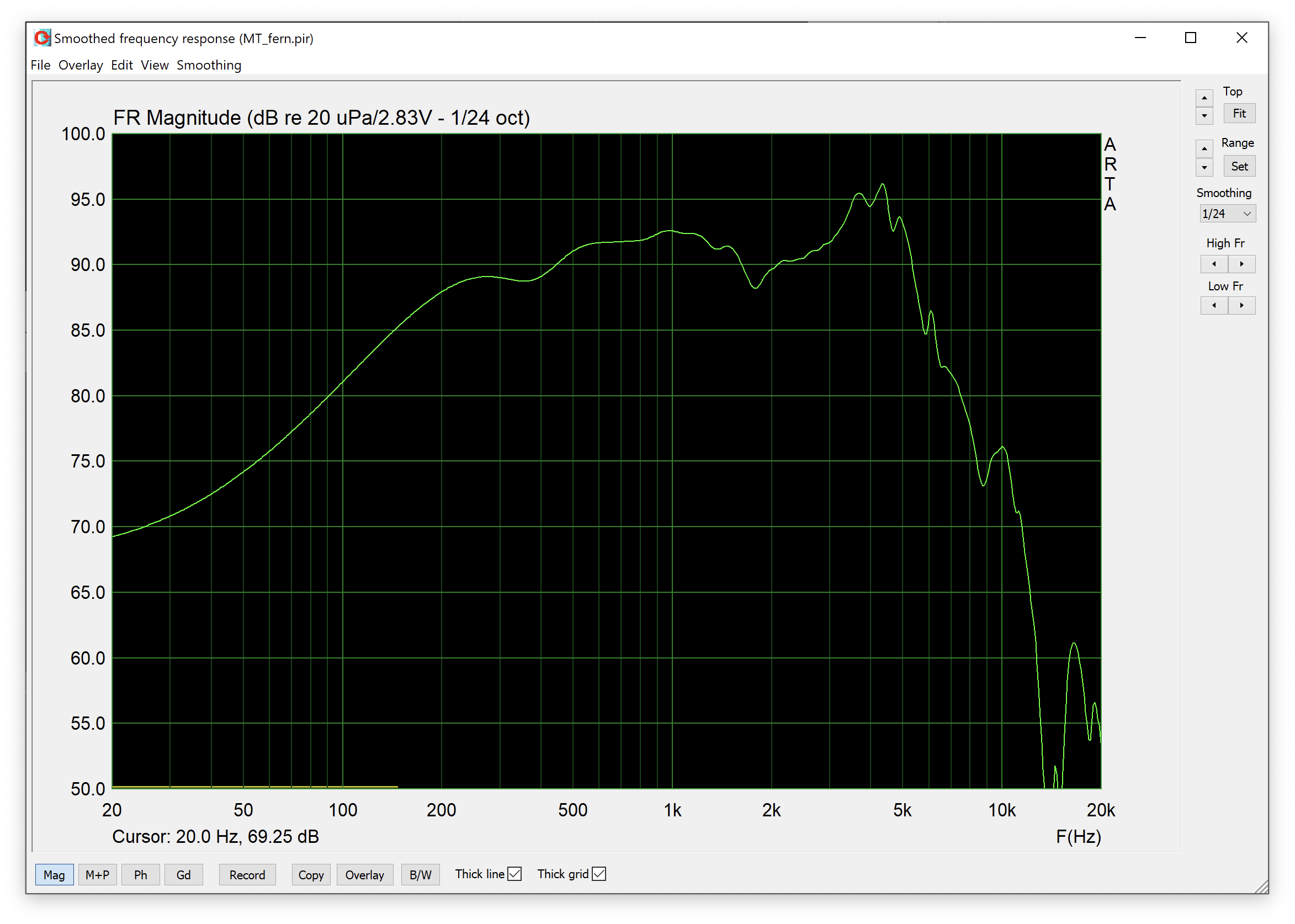

    Anbei eine Messung Fernfeld, Freifeld, GPM eines Breitbänders mit schlecht bedämpfter Gehäuseresonanz @ 650 Hz. Verglichen wird das ungefensterte Messergebnis mit einem auf 3ms gefensterten (entsprechend 1m Abstand zu Mikrofon und Begrenzungsflächen; Gültigkeit nach Lehrbuch ab ~300 Hz), um den Einfluss dessen zu demonstrieren bzw. eine Indoor-Messung zu simulieren.
    Impulsantwort links ungefenstert, rechts gefenstert:
    Anhang 67320 Anhang 67321
    Resultierender Frequenzgang türkis ungefenstert, schwarz gefenstert:
    Anhang 67322
    Burst Decay (Wasserfalldiagramm); links wiederum ohne, rechts mit Fenster:
    Anhang 67323 Anhang 67324
    Resultat: im gefensterten Frequenzgang wird die Gehäuseresonanz @ 650 Hz trotz vermeintlicher Gültigkeit der Messung bereits ab ca. 1 Oktave darunter fast vollkommen "glattgebügelt". Im (ungefensterten) Wasserfalldiagramm sehen wir den Grund - die Reso schwingt bis -30 dB 15 Perioden nach, entsprechend bei dieser Frequenz ~20 ms - das meiste davon beschneiden wir mit dem 3 ms Gate.
    Im Wasserfalldiagramm ähnliches - trotz vermeintlicher Gültigkeit ab ~300 Hz ist die angesprochene Resonanz vollkommen aus der Anzeige eliminiert.
    Abseits von seinen Resonanzen klingt dieser Lautsprecher relativ schnell ab, und ist daher die Messung im restlichen Frequenzbereich ab den berechneten ~300 Hz (entsprechend einer Periode) für das 3ms Gate aussagekräftig.
    Wer Resonanzen unmissverständlich ermitteln will und keine Gelegenheit zur reflexionsarmen Messung Fernfeld (großer RAR, ruhiger Platz bei gutem Wetter Outdoor) hat, kann letztere via einer (kombinierten) Nahfeldmessung approximieren. Wie im Threadverlauf bereits erwähnt gibt auch bereits die Impedanzmessung ansatzweise Aufschluss.

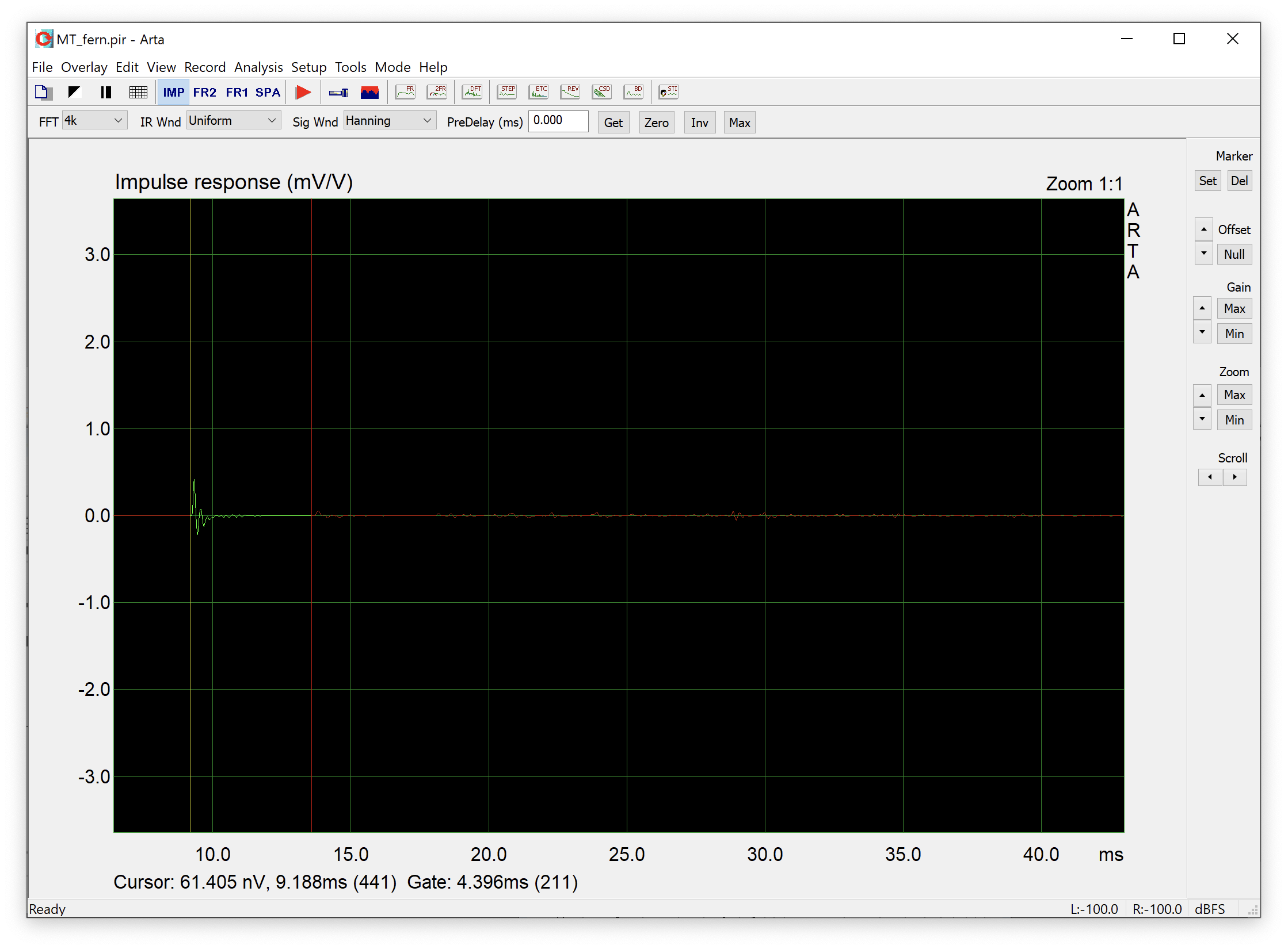

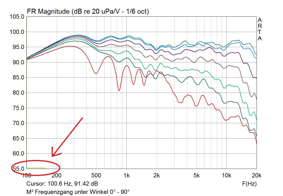

    @stoneeh: Danke für dein anschauliches Beispiel. Auf Nachfrage bei Reinhard war das Gate 0,3198ms groß. Das entspricht einer Auflösung von 313Hz. Es macht also keinen Sinn über den Dip bei 500Hz zu philosophieren. Das kann alles mögliche sein. Höchstwahrscheinlich - wie Michael sagte - etwas Raumeinfluss, da bei einigen Messungen Kammfilter-ähnliche Effekte darüber zu erkennen sind. Aber selbst die sind nicht ausreichend genau zu bewerten, da einfach Auflösung fehlt. Das ist auch nicht schlimm, sondern bei gefensterten Messungen schlicht prinzipbedingt.
    Eine wohnraumtypische Fensterung von um die 0,3ms bietet nach meinen Erfahrungen genug Auflösung um ab ungefähr 1000Hz den Frequenzgangs seriös zu bewerten. Alles darunter ist mit Vorsicht zu genießen. Wenn es dort - durch den Lautsprecher hervorgerufene - Welligkeiten gibt, sind sie zwar ansatzweise zu erkennen, aber zu unscharf, um sie genau zu lokalisieren. Das merkt man auch daran, dass "Berge und Täler" schon bei einer leichten Änderung des Gates etwas "wandern".
    Nicht anderes wollte ich mit Post 12 sagen. Das war auch kein Vorwurf an Reinhard, sondern diente lediglich dazu die aufkeimende Diskussion über die Gründe des Dips zu relativieren.
  • 15.09.2022, 12:14
    stoneeh
    Kurz zum Gate bei den Contest-Messungen: vll. haben's andere eh auch schon realisiert, aber die Gültigkeit der Messung nach der "Lehrbuch-Rechnung" (niedrigste Frequenz, bei der eine volle Periode ins Gate passt) wird in den Frequenzgangdiagrammen in ARTA durch einen gelben Balken in der Frequenz-Achse angezeigt. Falls nicht, hab ich das mal kurz bei einer der Messungen eingezeichnet:
    Anhang 67325
    Der Balken endet bei ~170 Hz, was Gültigkeit ab dort indiziert. Welchem Gate das entspricht, kann jeder selbst berechnen, bzw. in ARTA reproduzieren, und dann auch weiter ausrechnen, wieviel Distanz es zu den Begrenzungsflächen benötigt, um bei diesem Gate die erste Reflexion nicht mit drin zu haben. Ich unterlass das mal - kann jeder selbst bisl Mathe anwenden und Sherlock Holmes spielen :)
    Ich hatte Reinhard ebenfalls privat geschrieben, weil ich das gerne ohne viel drumherum diagnostiziert / geklärt hätte. Ich möchte nochmal in den Vordergrund stellen, wie ich es auch gegenüber ihm privat hatte, Dankbarkeit für die Messungen, und Dankbarkeit für den Contest an sich. Das mal zuerst - es ist nicht selbstverständlich, dass es überhaupt Messungen zum Contest gibt, und es ist nicht selbstverständlich, dass der Contest überhaupt stattgefunden hat - props an die Organisation und alle Mithelfenden.
    Zu den Messungen, mit Routine beim messen und Lautsprecherbau weiß man, wie man die Diagramme zu werten hat - ich und viele andere hier wissen, wo die Welligkeit im Tiefmittelton herkommt, und ich persönlich denke sie mir einfach weg. Somit überhaupt kein Thema - und der Rest des Frequenzbereichs ist sowieso aussagekräftig. Dass nicht so routinierte nun allerdings Fragen haben, kann ich auch nachvollziehen - bisl schade - aber vll. hat ja zmd. die Diskussion hier Aufklärung geleistet.

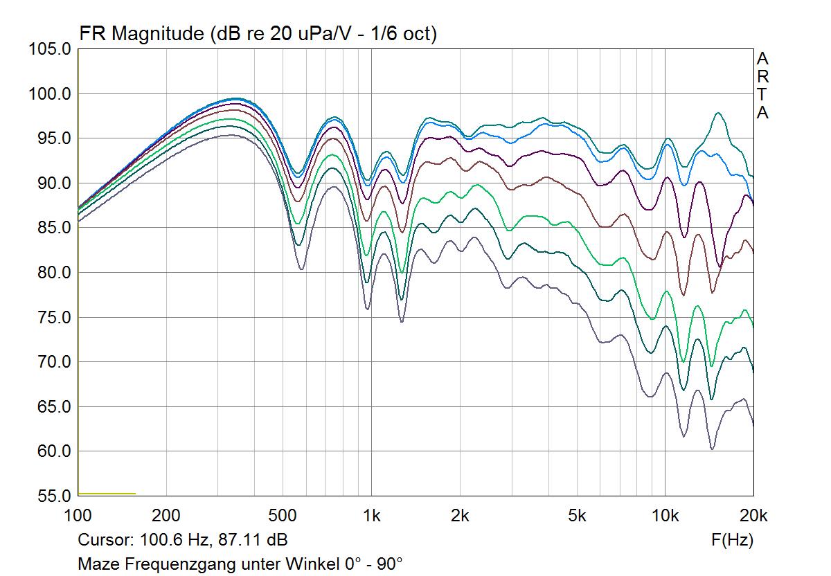

    @Stoneeh: wobei man dazu sagen muss, dass wenn der Cursor am Gateanfang weit vorn in die Impulsantwort gesetzt wird, das Gate "künstlich" verlängert und dadurch eine tiefere Frequenz suggeriert wird. Der FG bleibt dadurch natürlich unverändert:
    Anhang 67326Anhang 67327
    Anhang 67328Anhang 67329
    Die Unterschiede im unteren Frequenzbereich (Contestmessung vs. Entwicklermessung) sind gar nicht so interessant. Interessant sind die Unterschiede im Hoch- und Mittelton und die kommen denke ich daher, dass das Mic in seiner Höhe nicht verändert sondern Pi mal Auge auf Mitte HT/MT angewinkelt wurde.
  • 15.09.2022, 12:52
    stoneeh
    Good point Rouven. Wobei man sich fragen könnte warum man den Cursor absichtlich weiter in den leeren Bereich vor der IR setzen würde. Aber ja, möglich isses.
