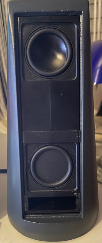

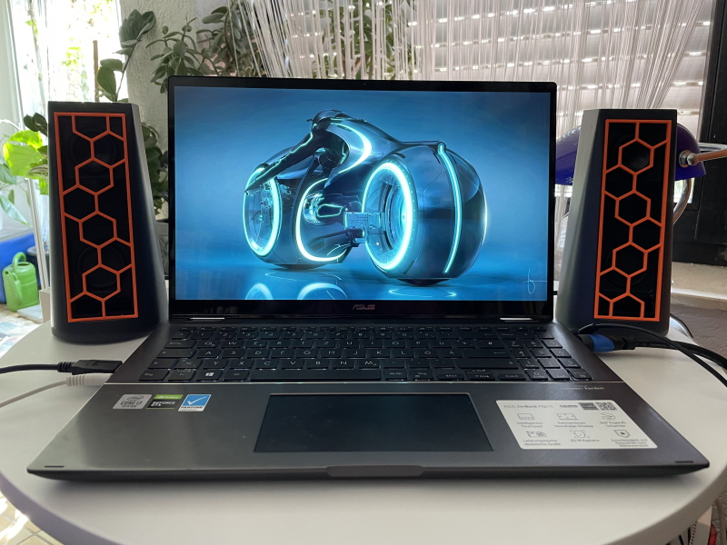

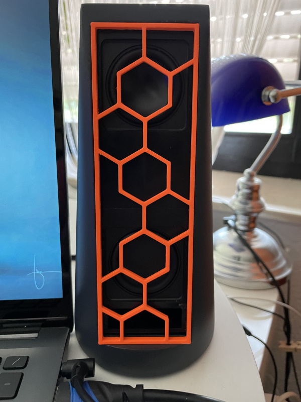

    Schönen Sonntag,
    nur so am Wochenende und weil 3D-Druck mittlerweile ja häufiger vorkommt.

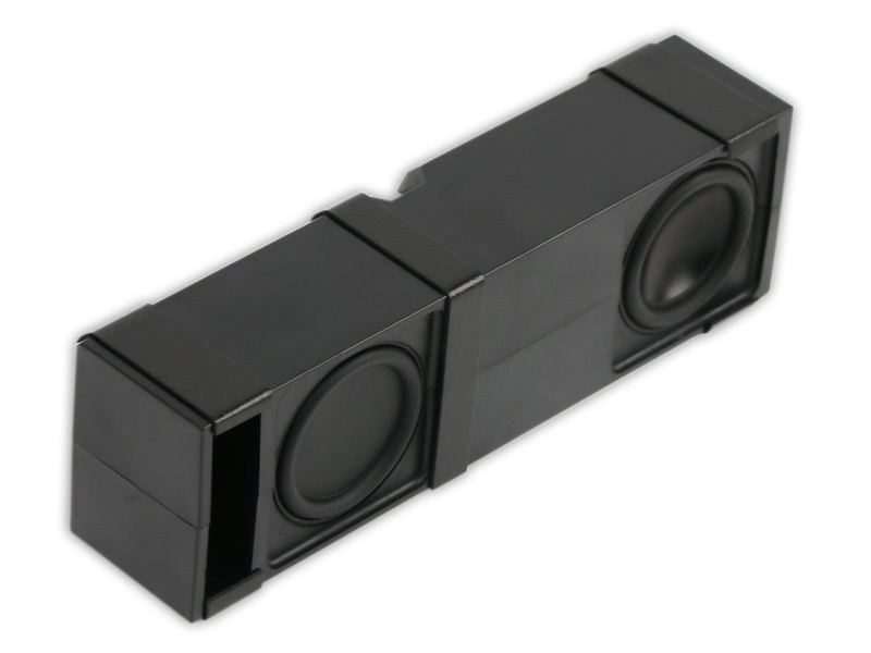

    Bei Pollin gibts ein kleines Lautsprechermodul Modul aus der Fernsehtechnik (ELAC). Sieht so aus (Foto Pollin):
    Anhang 67124
    Das kann man schön in ein kleines Gehäuse stecken:
    Anhang 67125 Anhang 67126
    geht auch in grün oder liegend:
    Anhang 67127 Anhang 67128
    Schönen Abend noch!
    Olaf

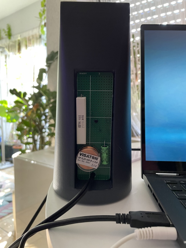

    Den Sperrkreis noch und den FG. Hört sich besser an, als es aussieht. Nur Bass kann er nicht :(
    Anhang 67129 (rot unbeschaltet)
    Anhang 67130

    Hallo Olaf, schöne Teile.
    Ich habe sowas aus meinem letztens ausgeschlachteten 49 Zoll TFT extrahiert . haben aber Ovale BB und sogar ne kleine BR Öffnung.
    Bass ist da aber auch net..... Betreibe das mit so einem kleinem BT Class D Amp für knapp 25€ + Netzteil
  • 28.08.2022, 18:09
    olafk

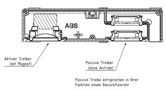

    Ja, nette Teile. Da steckt sogar richtig Grips drin. Impulskompensierte Passivmembranen.
    Sogar ein Datasheet.
    Anhang 67131

    Hi Olaf,
    welche Werte hat der Sperrkreis?
    Marcel

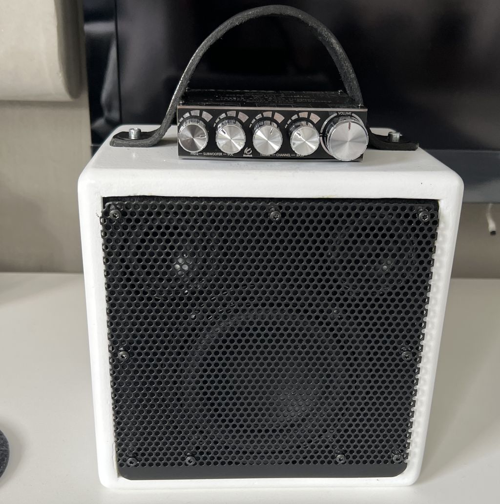

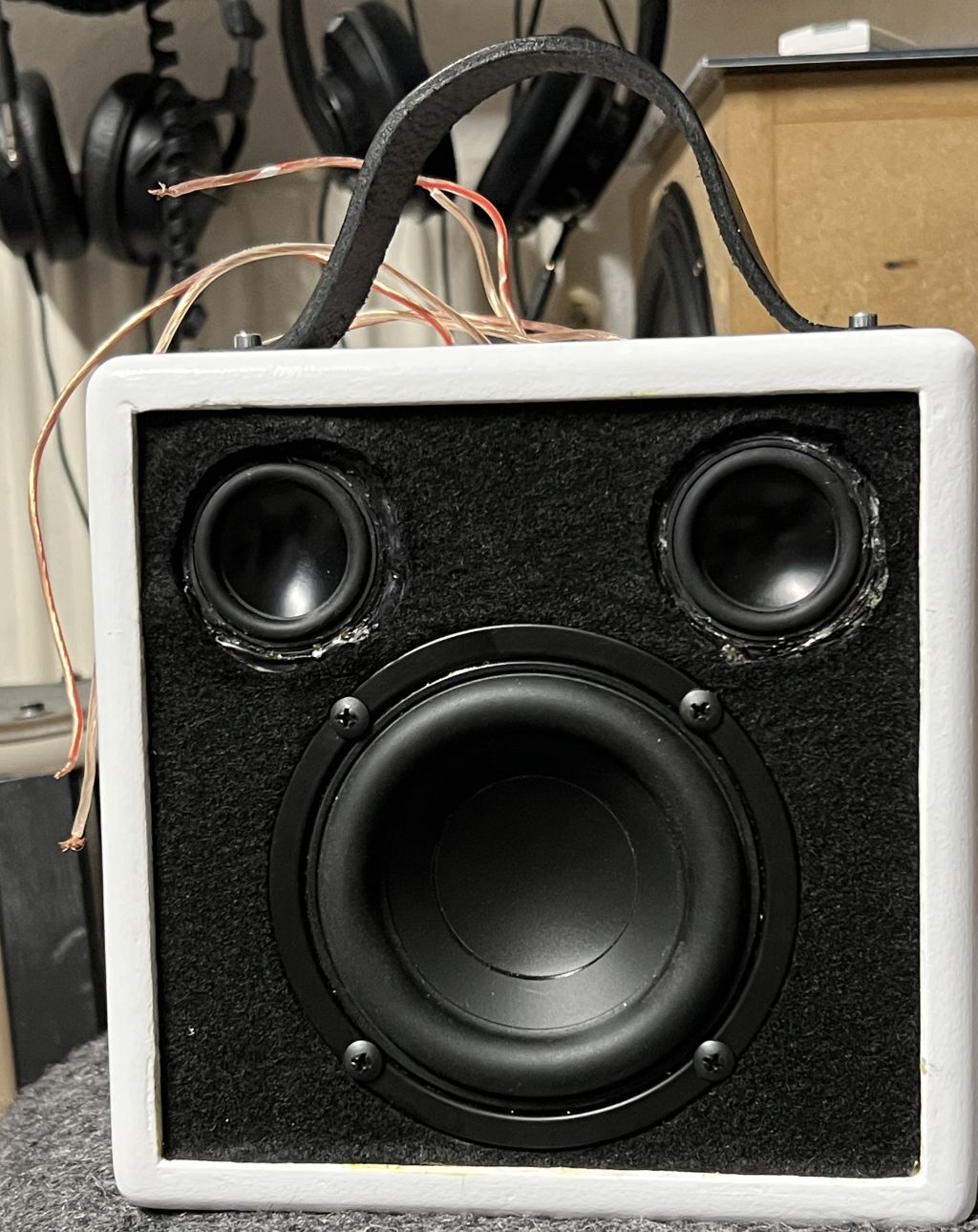

    boarder
    Hallo nochmal,
    ich hatte auch am Wochenende Spaß und habe den kleinen Pollin Breiti in einer 2.1 Boombox verwastelt. TT ist ein Dayton TCP115-4 mit einem Dynavox DY166 als Passivmembran.

    Hi, scheint ja doch ein beliebter Spaß fürs Wochenende zu sein. Solche kleinen Sachen, ein bisschen cool zurecht gemacht, finden ja auch schnell Abnehmer.
    Der Sperrkreis ist 10R, 0,22 mH, 4,7 oder 5,6 uF (je nach Geschmack).
    Olaf

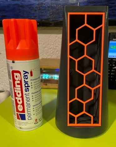

    Am besten finde ich die Spraydosen von Edding. Die sehen einfach super aus!
    Man darf nur nicht darüber nachdenken, dass 200ml knapp 10€ kosten. Das Marketing ist aber der Hit :)

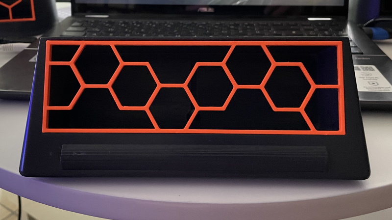

    So.
    gemessen am Original:
    - Breite ohne Gummi zwischen 50,1 und 50,2 mm
    - Breite mit beiden Seiten Gummi 51,8 mm ohne zu drücken
    - Breite mit beiden Seiten Gummi 51,1 mit richtig zugedrücktem Messschieber
    und
    - Breite für Ausschnitt im Drucker 52mm
    wie Du schon angenommen hattest. Da ich mit 0,8mm Düse gedruckt habe und eine nicht ganz saubere Riffelstruktur entsteht, sitzt das Ding fest ohne gequetscht zu sein.
    Reines Glück, dass das gleich so gepasst hat.
    Hier ein Bild von vorne ohne Gitter. Oben ist ein bisschen Platz. Man sieht, wo ich mit dem Schraubenzieher gehebelt habe, um es wieder rauszukriegen... War halt noch keine Draht dran.
    Anhang 67156
    Edit: Ach so. Noch vergessen: Wie boarder schon sagte, die Streifen gehen problemlos ab. An der Vorderfront lösen sie sich bereits freiwillig.
    Olaf

    boarder
    Die sind verklebt, lassen sie aber easy ausbauen und dann halt woanders wieder einkleben.
    mittlerweile habe ich auch einen Sperrkreis drin und jetzt geht die ganze Boombox richtig gut.

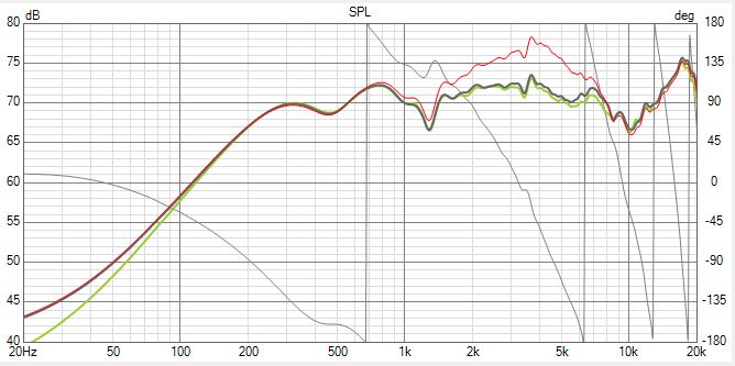

  • 06.09.2022, 15:02
    Bizarre
    Ich hab meine 5 mal Q&D im Nahfeld gemessen... Jo, da gibts einen "Schnalzer" bei 1,2kHz.. Sieht mir sehr nach der Gehäusestehwelle aus ( 145mm = 1180Hz , paßt ).. Dürfte sich recht effektiv dämpfen lassen, ohne den Baß dabei zu killen..
    Problematischer finde ich den Einbruch zwischen 7 und 12kHz... Da muß man etwas tricksen ;)
    Anhang 67203
    LG, Manfred

    hier mal eine Messung meiner Boombox auf Achse, 30cm Abstand mit 1/12 Auflösung. Dort sind die Breitis in einem kleinen geschlossen Gehäuse mit ein wenig Sonofil untergebracht.
  • 06.09.2022, 17:38
    olafk
    Verstehe eigentlich nicht, warum der so heftig ist. Bei mir sieht das nicht so schlimm (tief) aus.
  • 06.09.2022, 20:01
    Bizarre
    Danke Olaf für den Hinweis :prost:. Jo, sowas kann passieren , wenn das falsche Kalibrierfile geladen ist.. ( TKM110 statt STIC..) :o... Ich wollte das eh noch mal messen, mit weniger Streuung beim Mikroabstand....
    Anhang 67131
    Ja, ist mit Grips gemacht. Aber: das ist ja schön, dass die beiden PMs impulskompensiert sind, aber solange das aktive Chassis nicht selber kompensiert ist erscheint mir der Erfolg eher mäßig. Ob das trotzdem die Idee dahinter war, kann ich aber nicht sagen.
    Das ist auch nicht "dreifach ventiliert", sondern es sind einfach 2 PMs verwendet worden, weil die Passvistrahler einfach mehr Volumen verschieben müssen als die aktive Membran. Der Tunnel ist sieht zwar aus wie ein BR-Rohr, ist aber einfach nur eine zusätzliche akustische Masse vor der einen PM, welche die resultierende fundamentale Resonanzfrequenz etwas verschiebt (wieviel? keine Ahnung).
    Warum das so gemacht wurde? Ebenfalls keine Ahnung, aber ich habe eine Vermutung:
    1.) Das Ding ist eine Auftragsfertigung, z. B. für den dem Namen nach verdächtigen Telefunken IDTV22. Dadurch sind Maße und Befestigungen festgelegt
    2.) Aus dem Grund konnten die PMs nicht nebeneinander angebracht werden (da ist was im Weg)
    3.) Man brauchte die größere Membranfläche (wo soll denn sonst das größere Verschiebevolumen herkommen?) und musste deshalb da irgendwie noch eine zweite PM unterbringen.
    Das Ergebnis sieht dann so aus. Und die Idee, das Teil zu verwursten, finde ich ziemlich gut. Noch einen Sub drunter, fertig.

  • 13.09.2022, 09:28
    newmir
    Diesen Einbruch bei > 6 khz ist vermutlich eine Beugung an einer Kante. So etwa 3 cm von der Schallmitte .... da ist doch was :D? Sicke oder Gehäuse .....
    Wenn Du das Chassis mal in eine größere "Schallwand" steckst (ein bischen Pappe mit Loch reicht) kann es gut sein, das der Einbruch sich verschiebt. Dann ist es eine Kante. Auch Messungen unter Winkel offenbaren manchmal die Ursache "Kante". Der Einbruch verschiebt sich in recht gleichmäßig in Abhängigkeit vom Winkel. Eigentlich müsste das Gitter vor dem Lautsprecher das Problem deutlich verändert haben ...oder die Löcher sind zu groß ....
  • 13.09.2022, 10:36
    ente
    @ Manfred: Wenn ich es richtig verstanden habe, dann hast du im Nahfeld gemessen. Bei ca. 40 mm Membrandurchmesser hat die Nahfeldmessung in etwa eine Gültigkeit bis 2,7 kHz. Vielleicht zur Vergleich noch einmal mit größerem Abstand messen.
    Heinrich
  • 13.09.2022, 10:38
    Koaxfan

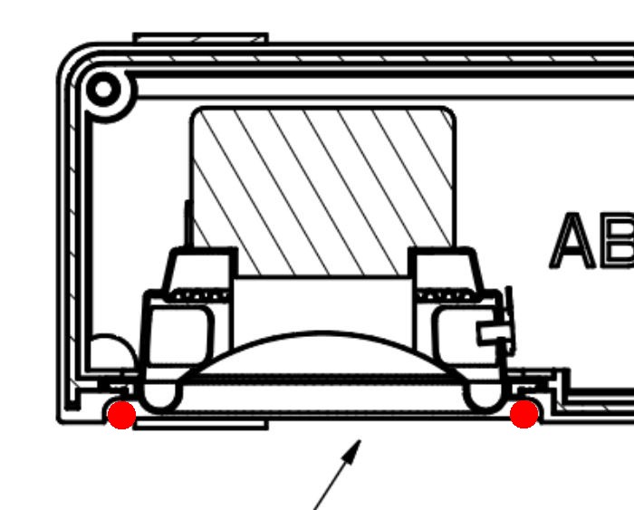

    Bei Olaf ist der Einbruch ja auch da aber gefühlt weniger ausgeprägt, oder? Ich tippe auf die Kante die durch die zurückgesetzte Montage und die wird sich auch kaum entschärfen lassen, oder? Könnte man testweise in die Kante einen Stoffstreifen oder eine Schnur kleben um zu sehen ob da etwas reflektiert?
    Die Messungen im Datenblatt (without baffle correction) hat den Dip ja auch.
    Anhang 67312
    Da wo die roten Boller sind könnte man die Schnur o.ä. reinsetzen. Meinungen dazu?
  • 13.09.2022, 11:05
    olafk
    Das wird schwierig. Der Treiber ist ja in eine quadratische Vertiefung gesetzt. Vielleicht kann man da was aus Filz zuschneiden oder Stücke von einem größeren O-Ring.

    Die Frage ist ja ob es um Diagnose oder schon Behandlung geht. Ich würde erst mal eingrenzen wollen woher es kommt. Schon ein Abflachen der Kante durch Klebestreifen sollte klären ob dass das Problem ist. Filz ist gut ....aber durchlässig als man denkt ... wenn man die Kante abflacht oder auffüllt mit massivem Material ist es vermutlich besser (z.B. was in 3D drucken). Die Frage ist ja auch, wie motiviert man ist was zu lernen. Audiophile Ansprüche wird man wohl eher nicht stellen, bei dem Ausgangsmaterial :D.
    Nachtrag: Habe ich jetzt erst gesehen ... Eigentlich zeigt die Messung von Boarder doch schon, dass der Einbruch >6khz was mit dem Gehäuse und der quadratischen Einfassung zu tun hat ....ist das weg, ist der Einbruch auch schon fast weg. Also eigentlich denke ich, dass das Chassis echt ok ist.
