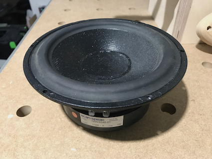

    Ja, stimmt! Vielen Dank für den Hinweis. Es ist der 18W/8546-01. Ich habe es im ersten Beitrag korrigiert.
    Das Datenblatt soll identisch mit dem 18W/8546-00 sein (der halt eine gelbe Membran hat). Leider ist der 18W/8546-01 nicht mehr erhältlich.
    Warum habe ich den trotzdem genommen? Zwei Gründe:
    1. Ich habe nach einem Chassis mit inverser Dustcap gesucht, um hinter dem BMS möglichst viel Platz zu haben;
    2. Ich hatte den glücklicherweise noch im Regal.
    Ich hatte auch mal nachgeschaut, welche Tieftöner mit inverser Dustcap aktuell erhältlich sind, habe die Liste aber nicht mehr. Mit fallen noch die Visaton WS 17 E und WS 25 E ein. Der Gradient W 176. Oder mit einer komplett inversen Membran, aber kleiner, der oaudio LS Copper MW 6 G.
    Wie auch immer, für den Prototypen setze ich die ScanSpeak ein. Sind ja einfach gute Chassis.

    Warum aktiv? Damit kann ich einfach den Tiefenversatz der Chassis ausgleichen und bin bei der Trennung sehr flexibel.
    Den 18W/8546-01 hatte ich gesetzt, weil er im Regal lag und eine inverse Dustcap besitzt. Er ist relativ klein, vielleicht wäre ein etwas größerer TT für diese Konstruktion vorteilhafter. Aber das werde ich sehen und kann das - sollte mir das Konstrukt prinzipiell zusagen - ja auch noch so bauen.

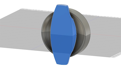

    das Gehäuse für den TEBM46C20N (BMR) muss vor den 18W passen, ausreichend Volumen für den BMR bieten um tief genug spielen zu können. Zudem darf das Gehäuse die Membran des 18W nicht zu sehr verdecken und ausrichend Platz für die Auslenkung dessen Membran lassen. Kurz und gut - schon wieder Kompromisse.
    Zur Konstruktion habe ich die Membran des 18W möglichst genau vermesen und diese Daten in Fusion 360 gebracht. Die Membranform war dann Vorgabe für die Konstruktion des BMR-Gehäuses.
    Letztlich ist diese Konstruktion (BMR-Gehäuse (blau) vor 18W-Membran) dabei herausgekommen:

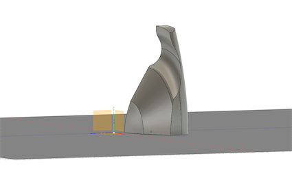

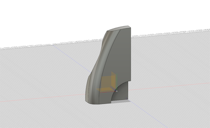

    Die Kontur des Gehäuses ist in diesen Darstellungen (Viertelmodell für den Export nach AKABAK) besser zu erkennen:
    https://www.diy-hifi-forum.eu/forum/...1&d=1659647256
    https://www.diy-hifi-forum.eu/forum/...0&d=1659647256

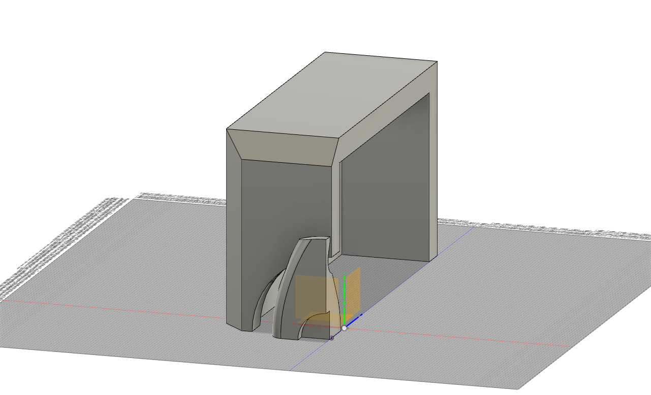

    Vor dem TT-Gehäuse:
    https://www.diy-hifi-forum.eu/forum/...2&d=1659647256
    Ich hoffe ihr bekommt eine Vorstellung von der Konstruktion.

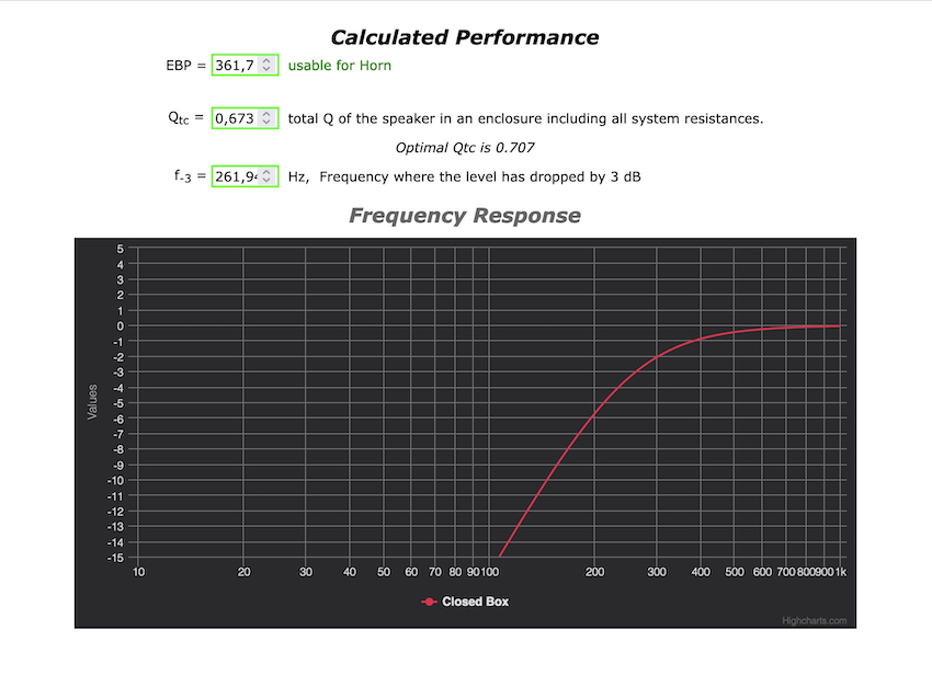

    Da berechnete Volumen des BMR-Gehäuses ist 0,28 L. Davon muss ich noch die Wandstärke des Drucks und das Volumen des BR abziehen. Ein wenig Volumen gewinne ich vielleicht durch die Gehäusedämpfung.
    Um eine Vorstellung der unteren Grenzfrequenz des BMR in diesem Gehäuse zu bekommen, eine Simu des Frequenzgangs mit den TSP des TEBM46C20N und mit angenommenen o,28 L Gehäusevolumen:
    https://www.diy-hifi-forum.eu/forum/...3&d=1659643600
    So viel für heute. Fragen? Anmerkungen? Kritik? (natürlich wie immer hier einfühlsam und konstruktiv....;)), Zuspruch?

    der große Vorsatz ist gefährlich. Dadurch baust du dir vor den Tieftöner einen Helmholtzresonator, der dich ziemlich überraschen könnte. Den linearen Teil kannst du noch wegfiltern, aber weil das "Volumen" (der Teil zwischen Membran und Vorsatz) ziemlich klein ist modulierst du durch hohe Auslenkungen im Bass ständig den Resonator => IMD => nicht gut.
    Also erstmal durch Simulation mit Akabak schauen wo die Resonanzfrequenz liegt. Wenn du weit genug unterhalb trennen kannst - Limits vom BMR beachten! - ist alles gut, wenn nicht: Austrittsfläche vergrößern.

    Koaxfan Wie weit würde der BMR denn runtergehen? Würde nicht auch vom Bündelungsverhalten eher ein 8er bis 10er TT passen?
    ...simulieren. Der BMR kann in dem kleinen Gehäuse laut Simu bis ungefähr 250 - 300 Hz runtergehen. Das werde ich dann auch bei der Mesung sehen.

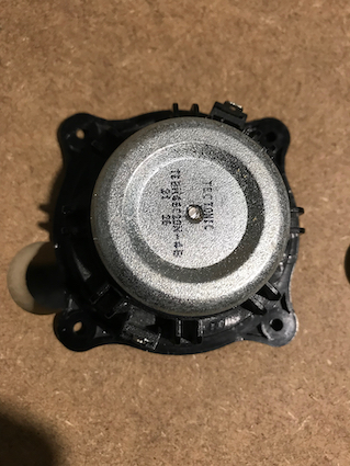

    Der Prototyp ist aus 'Holzfilament' gedruckt. Ich fand die Oberflächen der 3D-Drucke bisher unangenehm zu bearbeiten, schwer zu schleifen etc. Das Holzfilament scheint da angehnehmer zu sein. Es ist m.E. nicht porös.
    Nach dem Druck sieht das so aus:
    https://www.diy-hifi-forum.eu/forum/...9&d=1659473383
    Von hinten so:
    https://www.diy-hifi-forum.eu/forum/...0&d=1659473383
    Die Kontur der Membran des 18W ist ganz gut zu erkennen. Auch der ordentliche Platz für die Sicke.

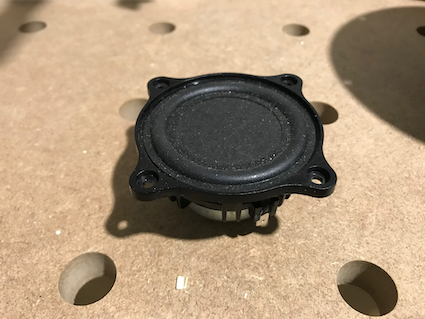

    Mit dem BMR eingesetzt:
    https://www.diy-hifi-forum.eu/forum/...3&d=1659473448
    Und vor dem 18W:
    https://www.diy-hifi-forum.eu/forum/...5&d=1659473448

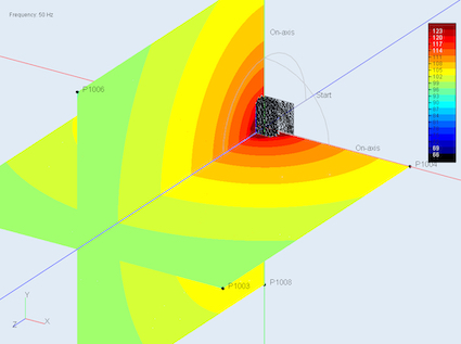

    Simulant! Abstrahlung Tieftöner in infinite baffle mit BMR-Gehäuse davor...
    dann mache ich wie angedroht mit Simulationen der Abstrahlung von Tieftöner und BMR weiter.
    Ich habe etwas gebraucht (und bin immer noch dabei), mich von ABEC auf AKABAK unzugewöhnen. Ist ein wenig holprig, aber nach Anlaufschwierigkeiten geht's zunehmend besser.

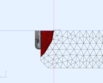

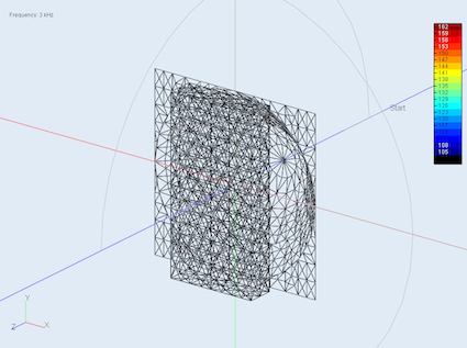

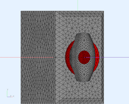

    Wie auch immer. Zunächst habe ich die Abstrahlung des Tieftöners mit dem vorgesetzten BMR-Gehäuse simuliert. Es geht also darum, inweiweit das vorgesetzte Gehäuse die Abstrahlung des Tieftöners beeinflusst.
    Disclaimer: Ich habe die Simulation zunächst vereinfacht durchgeführt, um mich wieder langsam in AKABAK einzuarbeiten. Vereinfacht heißt:
    - Die Membran des 18W/8546-01 habe ich in AKABAK mit dem Tool 'Diapharagm' nachgebildet.
    - Die Membran sitzt in einem kleinen Gehäuse, das einer Infinite Baffle vorgesetzt ist. Damit blende ich zunächst den Einfluss des TT-Gehäuses (weitgehend) aus.
    - Vor die Membran habe ich das 3D-Modell der BR-Gehäuses gesetzt (importiert aus Fusion 360 und GMSH).
    Trotz der Einschränkungen sollte die Simulation prinzipiell zeigen, mit welchen Problemen zu rechnen ist.
    Zunächst ds 3D-Modell aus Fusion:
    https://www.diy-hifi-forum.eu/forum/...4&d=1659648006
    Und die für die Simulation verwendete Anordnung:
    https://www.diy-hifi-forum.eu/forum/...0&d=1660663084
    Das Gehäuse nimmt in der Simu weniger Platz vor der Membranfläche weg (kleiner Fehler bei der Erstellung der Membran). Die Effekte werden also tendeziell stärker als in der Simu sein. Eine genaue Simu mit TT-Gehäuse, Membran, BMR-Gehäuse aus Fusion reiche ich nach.
    Jetzt aber los. Wie sieht's aus? Zunächst die Darstellung der horizontalen und vertikalen 'Fields' (1m breit/tief) vor der Membran bei unterschiedlichen Frequenzen:
    https://www.diy-hifi-forum.eu/forum/...1&d=1660663183
    100Hz
    https://www.diy-hifi-forum.eu/forum/...0&d=1660663183
    512Hz
    https://www.diy-hifi-forum.eu/forum/...9&d=1660663160
    673Hz
    https://www.diy-hifi-forum.eu/forum/...8&d=1660663160
    833Hz
    https://www.diy-hifi-forum.eu/forum/...6&d=1660663160
    1523Hz
    https://www.diy-hifi-forum.eu/forum/...5&d=1660663160
    2000Hz
    Im Bereich der angestrebten Trennfrequenz zwischen 500 und 800Hz ist der Einfluss des vorgesetzten Gehäuses auf die Abstrahlung gering. Einen ersten Effekt sehe ich bei 1523Hz, deutlich bei 2000Hz.
    Der Effekt wird mit dem genaueren Modell/der genaueren Simu stärker sein, aber so weit bin ich bezüglich der Abstrahlung des Tieftöners eher entspannt.
    Die Simulation erinnert mich an den alten Thread 'Slot Load - Horizontale Abstrahlung - Kantendiffraktion', den ich mir daraufhin nochal durchlesen werde.
    Im nächsten Beitrag reiche ich die entsprechenden Abstrahldiagramme horizontal/vertikal, normiert und nicht normiert nach.

    OK, ich poste mal ein paar Ansichten des aus Fusion übertragenen Modells. Hier also ohne infinite baffle und mit komplettem TT-Gehäuse anstelle des kleinen Hilfsgehäuses. Die TT-Membran kommt auch aus Fusion und entspricht daher recht genau der Membran des 18W/8564-01.
    Zunächst die Gesamtansicht mit Symmetrie. TT-Gehäuse mit Fasen.
    https://www.diy-hifi-forum.eu/forum/...0&d=1660758617
    Ähnliche Perspektive ohne Symmetrie (also das Viertelmodell):
    https://www.diy-hifi-forum.eu/forum/...5&d=1660758595
    Hier der vertikale Schnitt, also von der Seite angeschaut in das Gehäuse:
    https://www.diy-hifi-forum.eu/forum/...6&d=1660758595
    Obacht: Die solide Fläche vorne am kleinen BMR-Gehäuse ist sichtbar, weil ich hinter der flachen Membran ein kleines Gehäuse für den BMR angebracht habe.
    Hier der horizontale Schnitt vom Viertelmodell (von unten angeschaut):
    https://www.diy-hifi-forum.eu/forum/...7&d=1660758595
    Zur Veranschaulichung ds Viertelmodell von schräg vorne:
    https://www.diy-hifi-forum.eu/forum/...8&d=1660758595
    Und von der anderen eite aus von schräg vorne:
    https://www.diy-hifi-forum.eu/forum/...9&d=1660758595
    Siehst Du auf den Bildern, was Du sehen wolltest?
  • 18.08.2022, 07:13
    für mich sieht das so aus als fehlte die Rückseite des BMR-Trägers. Merke: wenn du in Akabak durch die Flächen schauen kannst, sind sie nicht da. Das kann allerdings auch durch die Schnittansicht kommen. Kannst du das TT-Gehäuse inkl. TT ausblenden und dann den Koax-Vorsatz isometrisch von vorn/hinten zeigen?
    Ganz allgemein ist das Modell zu komplex. Die vielen Rundungen benötigen nur mehr Rechenzeit und sind für die ersten Ergebnisse überflüssig. Wenn, dann bau dir das grob mit den Primitiven aus Akabak nach.
    Ich habe auch gesehen, dass du die Gehäuse schon "fertig" hast, war mir entgangen. Dann ist die Zeit von Akabak eigentlich schon vorbei, messen geht in dem Fall wohl schneller.
    In meinen Abbildungen sind das Artefakte, die durch ein Grafikproblem versursacht werden. Ich nutze AKABAK auf meinem MacBook unter VMware Fusion und habe nach jedem VWMware-Update Hasel mit der Grafik/Darstellung. Insbesondere bei AKABAK. Ich kann die Grafik dabei (i) auf dem Mac, (ii) bei VMware und (iii) unter Windows einstellen.... Ich kontrollliere aber immer pedantisch über die Normals, dass alles ok ist...
    Das BMR-Gehäuse, Front:
    https://www.diy-hifi-forum.eu/forum/...3&d=1660982752
    Das BMR-Gehäuse, Back:
    https://www.diy-hifi-forum.eu/forum/...4&d=1660982752
    Das BMR-Gehäuse, Schnitt:
    https://www.diy-hifi-forum.eu/forum/...5&d=1660982752
    Werde mal auf meinen alten PC zurück gehen für AKABAK und schauen, wie es da mit der grafischen Darstellung läuft. Da sollte es keine Probleme geben.
    Ja, ist komplex. Ich nehme das aber auch gerade als Einarbeitungsphase in AKABAK. Und ich bin neugierig, wie gut oder schlecht letztlich die Simulationen und Messungen zusammenpassen.
    Habe dennoch kurz mit AKABAK-Bordmitteln simuliert. Obacht, hier wieder der Grafik-Hassel - die Normals sind ok:
    https://www.diy-hifi-forum.eu/forum/...7&d=1660981969
    Eben ein 'kantiges' Brett vor der Membran.
    Bei 50 Hz:
    https://www.diy-hifi-forum.eu/forum/...8&d=1660982006
    Bei 506 Hz:
    https://www.diy-hifi-forum.eu/forum/...9&d=1660982006

    Bei 2101 Hz wird die Abstrahlung deutlich unsymmetrisch:
    https://www.diy-hifi-forum.eu/forum/...1&d=1660982006
    Natürlich entsprechend auch bei 3000 Hz:
    https://www.diy-hifi-forum.eu/forum/...2&d=1660982006
    Insgesamt ein ähnliches Bild wie bei der Simulation mit den meshes der 3D-Gehäuse. Bei der angestrebten, niedrigen Trennfrequenz zwischen 500 und 800 Hz sehe ich für die Abstrahlung des Tieftöners wenig Probleme.

  • 22.08.2022, 08:02
    das BMR-Gehäuse ist also korrekt.
    Ich will mal kurz darauf eingehen, wo es in der Simulation bei so etwas hapern kann. Sehr vereinfacht:
    die BEM ist darauf angewiesen, das im Lösungsraum (Akabak-Sprech: Subdomain) jedes Teilelement von jedem anderen sichtbar ist. Wie z. B. hier dargestellt, der rote Punkt ist eine Schallquelle:
    Anhang 67092
    Moment, wirst du jetzt sagen, wie kann man denn dann das äußere des Lautsprechergehäuses simulieren? Dafür nutzt Akabak einen mathemathischen Trick, der das LS-Gehäuse ins Unendliche transformiert, oder bildlich gesprochen: außen drum ist eine innen verspiegelte Kugel, und die Berechnung wird mit Hilfe des Spiegelbildes gemacht, nicht mit dem Original. Dieser Trick wird durch das Schlüsselwort "Exterior" ausgelöst. Das nur als kleiner Exkurs, das ist hier nämlich nicht der Punkt.
    Wenn Teilelemente nicht sichtbar sind dann kommt die BEM in Probleme:
    Anhang 67093
    In diesem Fall ist der rechte Bereich nicht korrekt lösbar, er ist "konkav". Weil wir uns im Bereich der numerischen Mathematik befinden ist das nicht sofort ersichtlich, denn erstens heißt "nicht korrekt", dass es trotzdem eine Lösung gibt, und zweitens ist der Fehler manchmal nicht so groß, dass es auffällt.
    Das Problem umgeht man mit den Subdomains bzw. den Interfaces (grün):
    Anhang 67094
    So wie hier gezeichnet ergeben sich 3 Subdomains, die alle in sich selber lösbar sind, denn sie sind jeweils "konvex".
    Und genau das gleiche musst du in deiner Simulation versuchen. Ich habe das mal versucht zu skizzieren:
    Anhang 67095
    Es gibt auch andere Möglichkeiten, aber an einem Montagmorgen komme ich dann immer auf 1 Inetrface mehr, die gezeichnete Variante sollte also die einfachste sein. Weil dein BMR-Gehäuse nach hinten konvex ist wird natürlich der Raum zwischen Gehäuse und Membran konkav (:p) und es wird dadurch natürlich noch komplizierter. Ich würde es erstmal so wie oben gezeigt probieren, das sollte den Fehler schon erheblich reduzieren.
    Achja, und benutze zusätzlich zu den Feldern in Akabak auch Messpunkte sowie Polardiagramme für die Darstellung in VACS.
