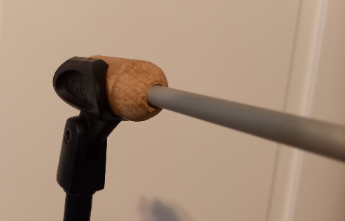

  • 17.06.2022, 19:00
    Hi Sven,
    gerade erst gesehen. Die Reflexionen am Mikrofon und am Halter haben mich früher schon gestört. Ich habe dann die Mikroaufnahme entsprechend angeschrägt und mir einen dünnen, dafür billigen Plastikhalter statt einer masiven Klemme besorgt. Seit dem sind Reflexionen kein Thema mehr. Dabei habe ich auch den Galgen eingespart; am dünnen, senkrechten Rohr meines Mikroständers gibt's auch keine messbaren Reflexionen.
    Hier noch ein Bild:
    Anhang 66484
  • 17.06.2022, 19:25
    mtthsmyr
    Der von Chlang verlinkte Plastikhalter sieht quasi identisch aus wie der vom UMIK. Von daher würde ich den auch problemlos halten. Ich benutze ihn mit Galgen - die Entscheidung bleibt einem offen.
