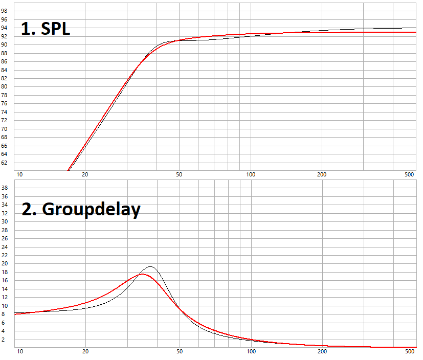

    Hier habe ich mal mit WinISD simuliert. Schwarz ist eine EBS-Abstimmung eines Beyma 12LX60V2 (selbst gemessene TSP) in einem eigentlich "zu großen" Gehäuse, darin "zu tief" abgestimmt. Rot zeigt das gleiche, hier mit einem Vorwiderstand von 2 Ohm:
    https://www.diy-hifi-forum.eu/forum/...9&d=1650820790
    Die EBS-Abstimmung wandelt sich etwas hin zu einer "normalen" Abstimmung. Die sich so ergebende Form des Abfalls zu tiefen Frequenzen hin sorgt, wie es aussieht, für eine Verbesserung der Gruppenlaufzeit.
    Was ist darüber hinaus mit folgender Idee?: man nimmt einen Treiber, der quasi vor Kraft kaum laufen kann (niedriger Qts durch niedrigen Qes). Dessen Qts treibt man mit einem hochbelastbaren Widerstand auf einen "normalen" Wert hoch.
    Kann man so im Vergleich zu einem Treiber, der von sich aus eine solche Gesamtgüte hat, nicht das Problem der Powercompression auf eben jenen Widerstand verlagern, den man, was die Belastbarkeit angeht, beliebiger dimensionieren kann, als eine Schwingspule? Wenn ich mich richtig erinnere, war das im Grunde die Idee des Users gegentakt* aus dem Visaton-Vorum.

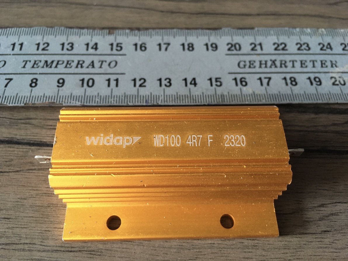

    Gehen wir mal ein wenig auf die nicht-linearen Effekte ein. Teil 1: thermische Kompression (auch power compression genannt).
    Thermische Kompression entsteht, wenn die Schwingspule durch die an ihrem Innenwiderstand Re abfallende elektrische Leistung in Wärme umgewandelt wird. Die hat Auswirkungen sowohl auf die Schwingspule als auch auf den Magneten.
    Schwingspulen bestehen in der Regel aus Kupfer oder Alu (oder beidem). Beide haben einen Temperaturkoeffizienten von ca. a=0,004/K oder 0,4%/K. Auf Re wirkt sich das wie folgt aus:
    Rt=Re*(1+a*(T-T0))
    Daraus ergibt sich eine Widerstandsänderung (und damit des Wirkungsgrades) von 4% bei 10 Grad Temperaturerhöhung und satten 40% bei 100 Grad Temperaturerhöhung. Wer jetzt denkt, 100° mehr tritt nicht auf, da kann ich nur sagen: das ist eher die Regel als die Ausnahme.
    Der Vorwiderstand R, wie von mir oben beschrieben, hat nun zwei Auswirkungen:
    1) er reduziert die notwendige Leistung am Chassis (in meinem Beispiel auf 1/4)
    2) Wenn man einen "echten" Widerstand ( also einen aus Widerstandsdraht) verwendet und keine Drossel mit hohem Innenwiderstand, dann ändert sich obige Gleichung in:
    Rt=R+Re*(1+a*(T-T0))
    Der Temperaturkoeffizient von Widerstandsdraht ist nämlich 2 bis 3 Größenordnungen kleiner als der von Kupfer und damit vernachlässigbar. Das heißt, in meinem Beispiel würden 10° mehr nur 2%, 100° mehr nur noch 20% am Widerstand ändern. Und das auch noch bei (siehe 1)) 1/4 der Leistung
    Dieser Punkt, die Linearisierung des Temperaturgangs, ist für mich auch der wichtigste Grund, Hoch- und Mitteltöner immer mit Vorwiderstand zu betreiben.
    Zum Magneten: Magnete sind temperaturabhängig. In diesem Zusammenhang hier interessiert die Abhängigkeit der Flussdichte B von der Temperatur. Die liegt bei Ferritmagneten bei ungefährt -0,2%/K, bei Neodym ungefährt bei -0,1%/K. Das heißt, dass die Flussdichte mit zunehmender Temperatur sinkt. Die Größenordnung ist also ungefähr die gleiche wie beim Schwingspulendraht, allerdings geht das BL quadratisch in den Wirkungsgrad ein. Der Einfluss ist also nochmal größer! Hier hilft die reduzierte Leistung an der Schwingspule also ungemein.
    Einen wichtigen Unterschied gibt es noch: die Schwingspule ist leicht, und ändert ihre Temperatur sehr schnell. Der Magnet dagegen ist schwer, hat daher eine hohe Wärmekapazität und ändert seine Temperatur nur langsam. Das heißt, der Einfluss auf den Klang ist unterschiedlich: während die Temperaturerhöhung der Schwingspule für eine Art "Modulation" sorgt, wird der sich erwärmende Magnet eher langsam zu einer Verringerung des Wirkungsgrades und einer veränderten Abstimmung sorgen.

    Leistungswiderstände mit Kühlkörpern gibt es ja in beeindruckenden Größen :D (hab gerade welche hier):
    Anhang 65952
    Anhang 65952
    Solche Dinger, ggf. auch mehrere zum Wunschwert zusammengeschaltet, wenn's um wirklich potentes Zeugs geht, schweben mir vor. :cool:
