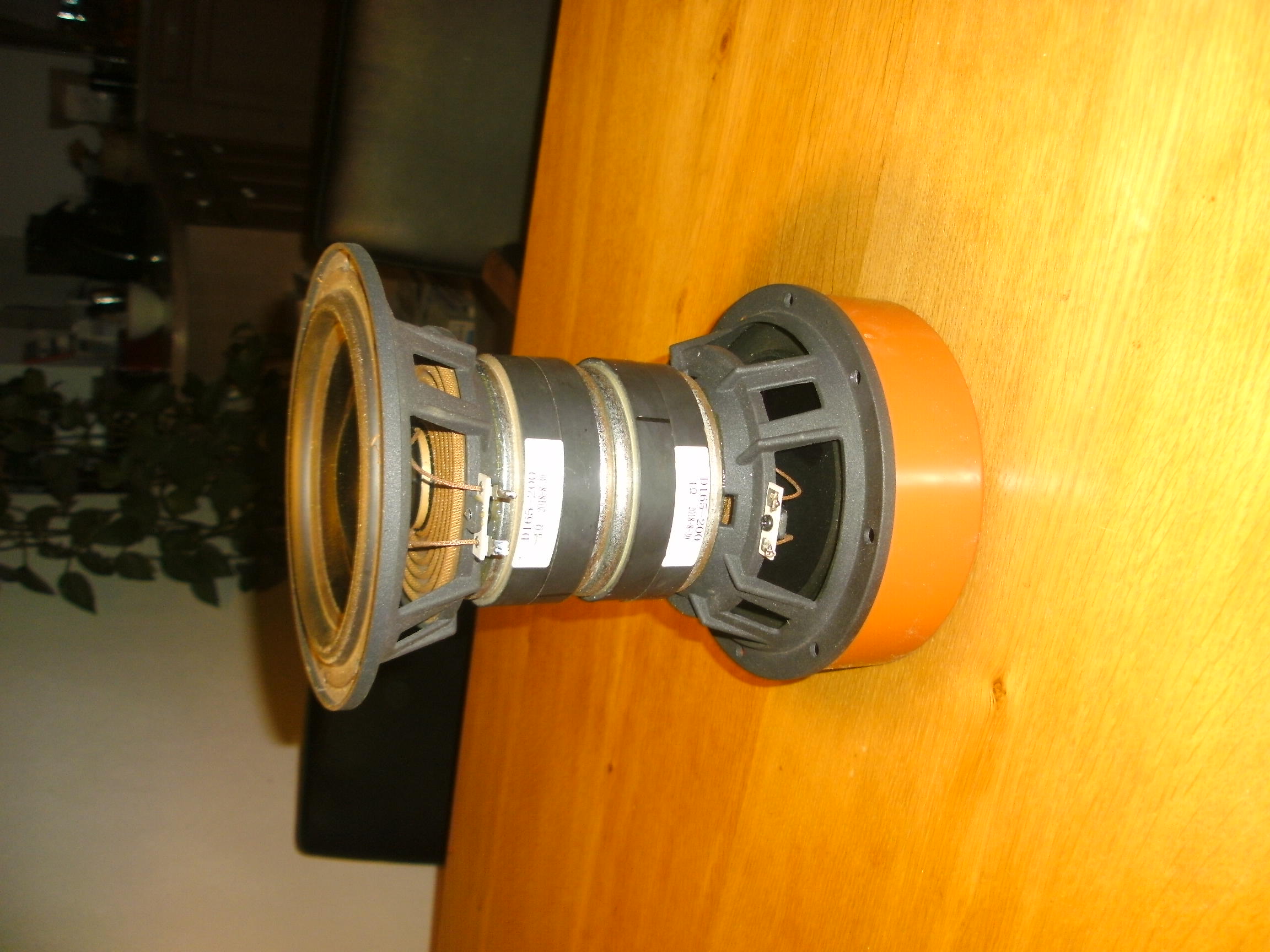

  • 14.04.2022, 22:47
    Bizarre
    Optimal als "Boxer" impulskompensiert einsetzbar.. SPL profitiert auch noch etwas dabei...
    Anhang 65843

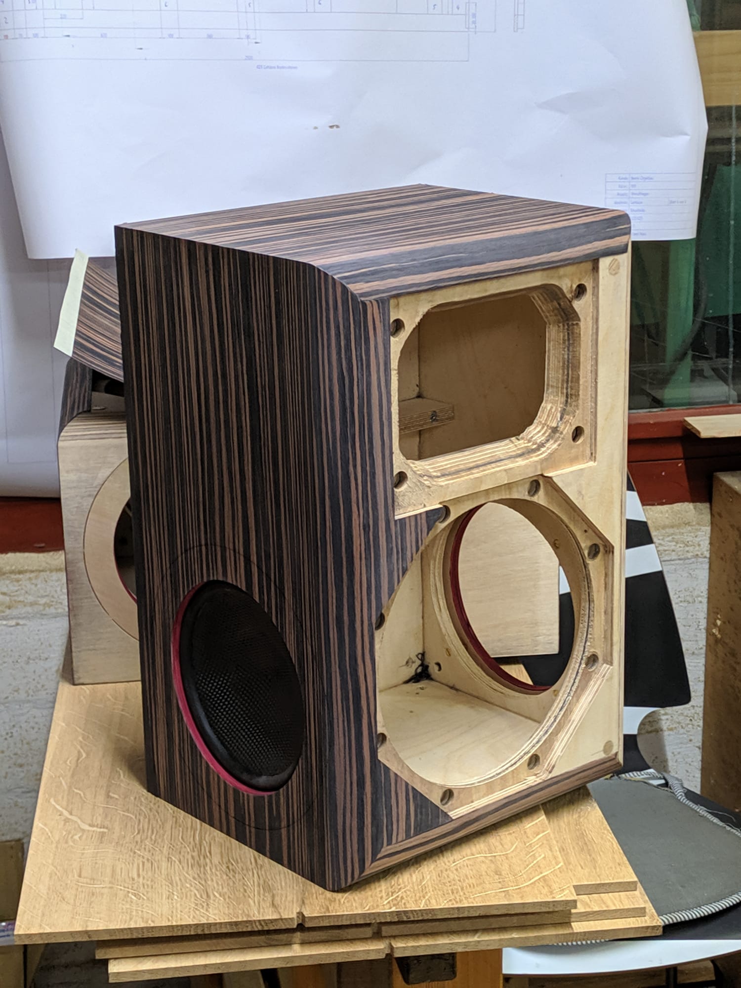

    So, gestern es endlich mal wieder geschafft als Zerspaner tätig zu sein. Die seitlichen Kiemen fehlen noch und die Durchbrüche der Kammwerk Gehäuse werden auch noch verschlossen, so dass der TMT auf der Front und die beiden Subs auf der Rückseite getrennt sind.
    Anhang 65925
    P.S.: Eigentlich ein Jammer, dass es die Kammwerk Gehäuse nicht mehr gibt. Für den Preis waren sie wohl zu gut und das Gejammer zu groß: "1,5 Liter zu wenig/zu viel" o.Ä. echt schade......

    mar1o
    Anhang 65925
    Wie geht man bei der Gestaltung und Positionierung der Nieren vor? Gibt es eine Berechnungsgrundlage oder schlicht Try and Fail?
  • 24.04.2022, 11:38
    Skalierung von der 8C......oder auf Deutsch: Dreisatz! Der meiste Spielraum liegt mMn bei der Bedämpfung.
