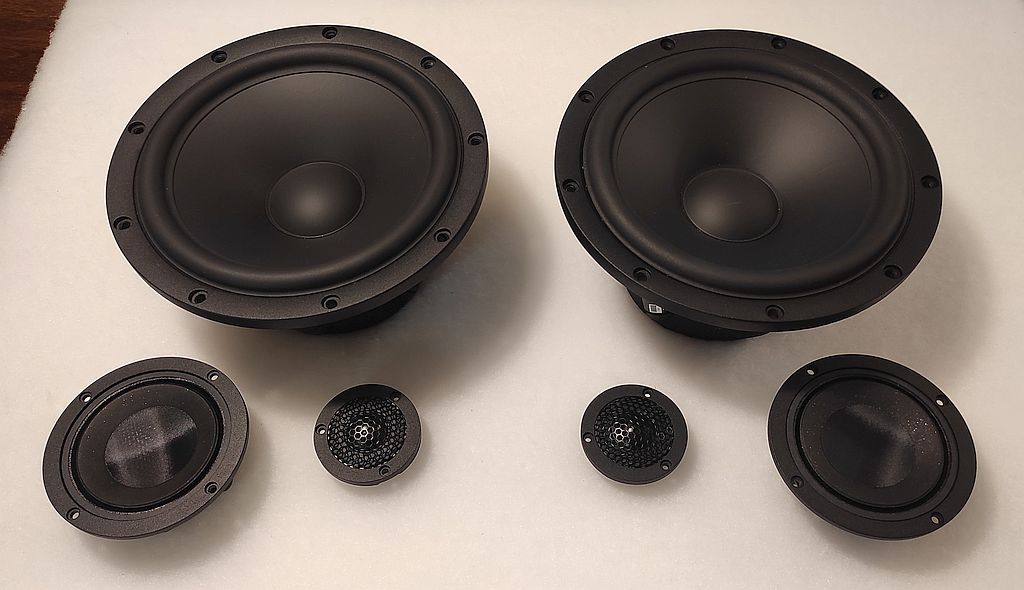

    erster Teaser:

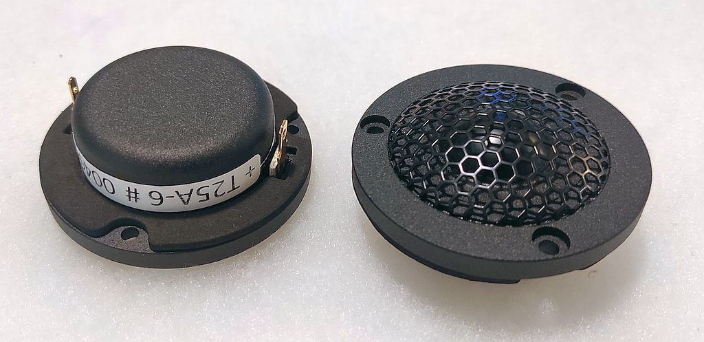

    Hochtöner: Bliesma T25A-4
    http://www.bliesma.de/Datasheet-T25A-6.pdf
    https://hificompass.com/en/speakers/...bliesma-t25a-6
    Anhang 65113
    Mitteltöner: Kartesian Mid120_vHE
    https://www.kartesian-acoustic.com/copie-de-twt30-vms
    Anhang 65114

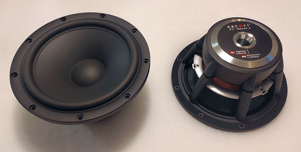

    Tieftöner: SB Acoustics Satori WO24P-4
    https://sbacoustics.com/wp-content/u...ri-WO24P-4.pdf
    https://hificompass.com/en/speakers/...satori-wo24p-4
    Anhang 65117
    Familienfoto:
    Anhang 65120

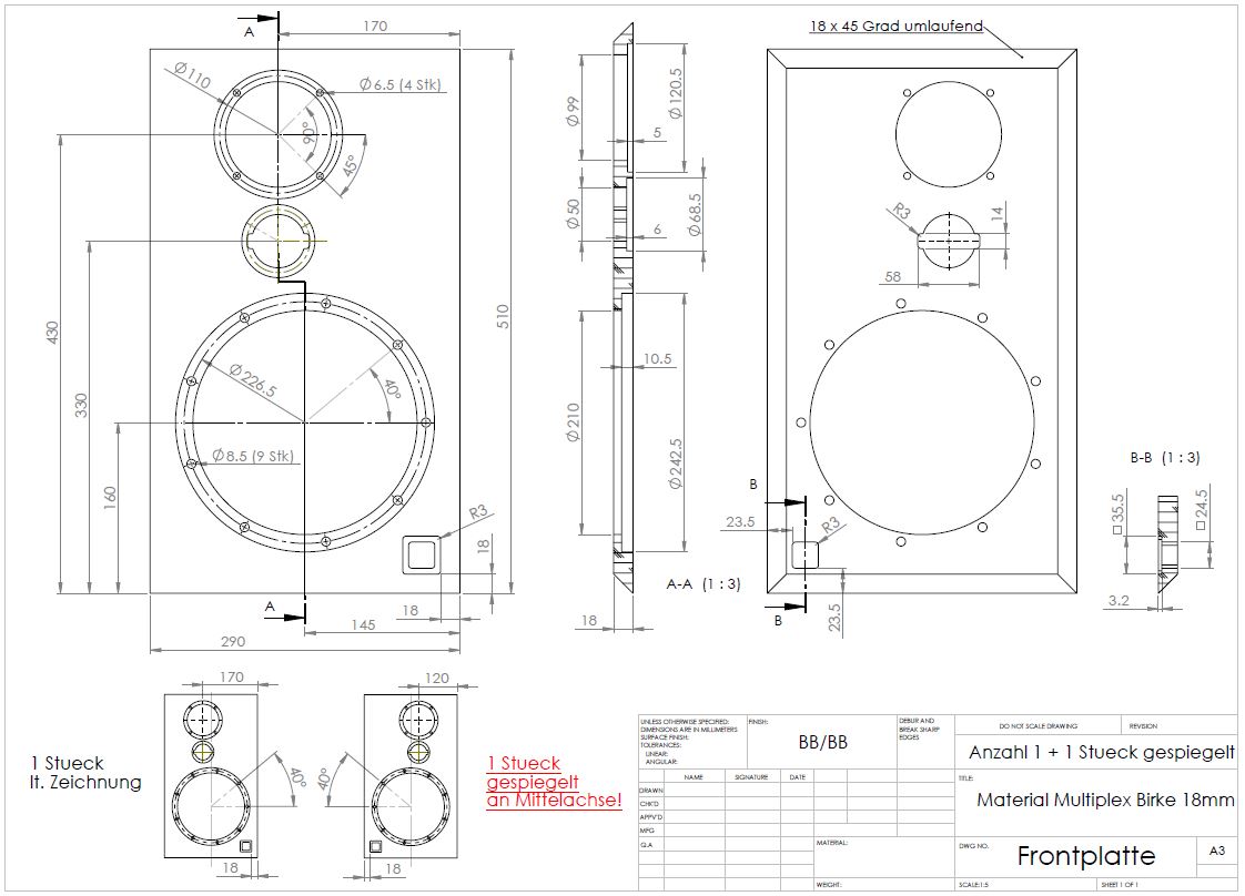

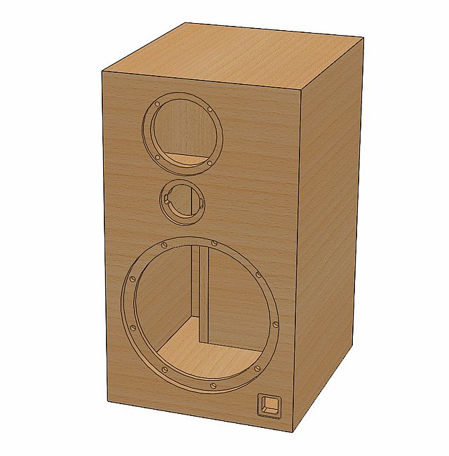

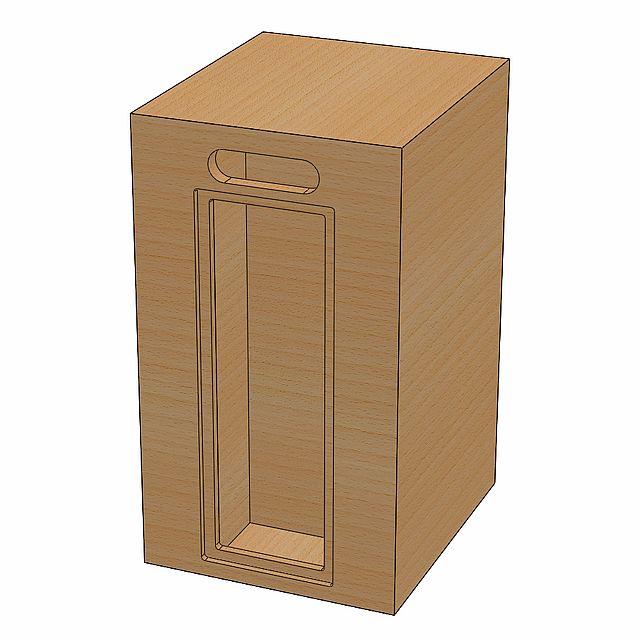

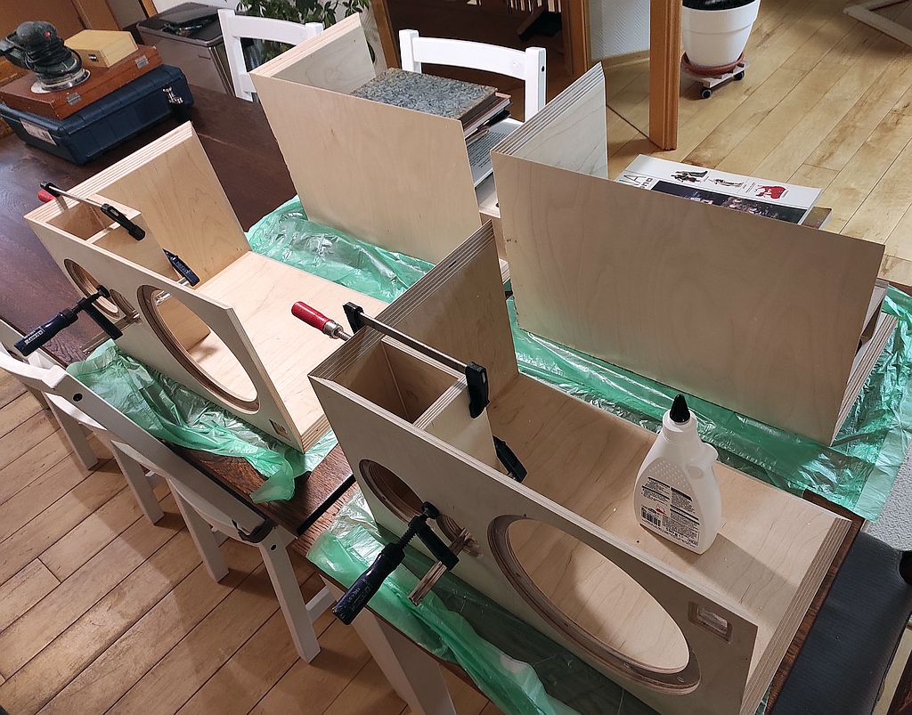

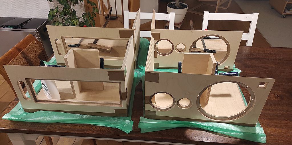

    Gehäuseentwurf:
    Anhang 65118Anhang 65119

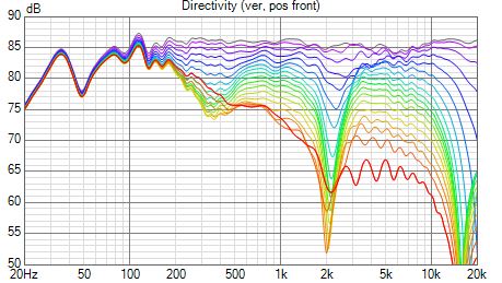

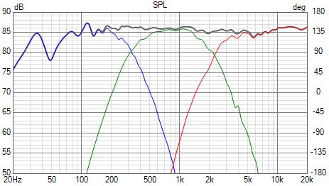

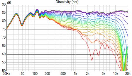

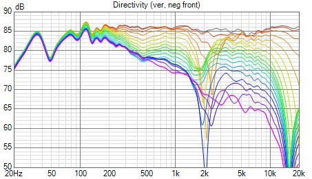

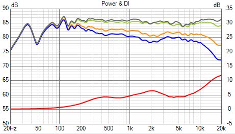

    TPS-basierte Simulation mit Schallwandeinfluss:
    Anhang 65122

    Mich würden die Hintergründe zum Projekt interessieren. Wie wurden die Aspekte Chassis, Gehäuse, Abstimmung, ... gewählt, um das Resultat eines bei Klein- wie Großsignal technisch guten Lautsprechers zu erreichen?
    Die Simulation indiziert ja bereits einen Teil. Wurde überprüft bzw. soll überprüft werden, wie gut sich die Simulation mit der Realität deckt? Wenn ja, wie exakt (wie wird gemessen)? Der Ratschlag TSP selbst zu messen, da keine gute Deckung mit Herstellerdaten vorausgesetzt werden kann ist, wurde ja bereits sehr gerechtfertigterweise gebracht - das Ergebnis einer Simulation kann nur so gut (genau) sein, wie die Daten mit der man sie füttert.
  • 23.02.2022, 06:03
    Moin Peter,
    nette Kombination. Ich baue im Moment an etwas vergleichbarem rum (allerdings mit einem vierten Weg darunter, aber auch kleiner Mitteltöner, breitstrahlender Hochtöner und 25er-Bass mit entsprechend breiter Schallwand).
    Was mich interessieren würde: Hast du den Einfluss der breiten Schallwand plus Kantendiffraktion mal klanglich zuordnen können? Oder anders gefragt: Die breite Schallwand und die scharfen Kanten zerklüften den Frequenzgang und das Abstrahlverhalten ja unbestreitbar, selbst wenn man asymmetrisch anordnet. Und es gibt auch Möglichkeiten diese Effekte zu entschärfen (Kanten abrunden oder schmaler bauen). Ziehst du das nicht in Betracht weil du den handwerklichen Aufwand scheust oder gibt es dafür klangliche Gründe? So nach dem Motto: Sieht aus wie ein Bug, könnte aber auch ein Feature sein?

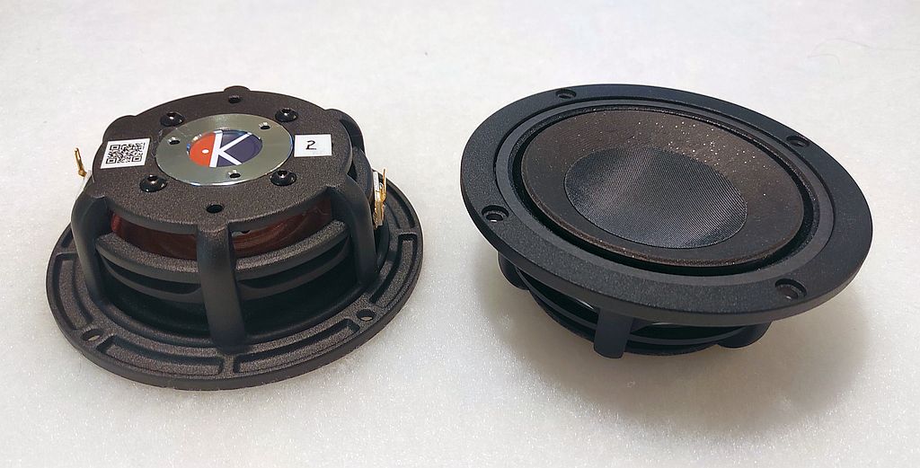

    Wie unterscheidet sich der Mid120 vom Wom120? Was ich bisher rausgefunden habe:
    - 188 statt 86 €
    - kürzerer Hub , höhere Effizienz
    - Neo statt Ferrit
    - Papier mit Kohlefasern statt Papier
    - Dispersion beginnend bei 2 vs. 2,8 kHz
    - Sickenresonanz (?) bei 2 kHz vs. keine Resonanz
    - weitere heftige Resos bei 3,8 kHz vs. auf Achse Resos erst ab 6 kHz, off axis kleinere Einbrüche ab 3,2 kHz
    Vom Antrieb ist für die Anwendung klar der Mid vorzuziehen, wobei der Wom bis auf die Effizienz auch wenig Nachteile zu haben scheint. Der Aufpreis für Neo erscheint mir ungewöhnlich hoch.
    Von der Membran wird mir der Mid oben zu schnell unruhig. Hier gefällt mir ausgerechnet der Wom besser. Die früher einsetzende Bündelung des Mid ist Geschmackssache, hängt von dem Übergang zum HT ab.

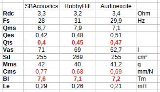

    Wie sehen deine TSP aus? Meine beiden sind aber sowas von fern vom Datenblatt...
    Bin noch nicht zum Messen gekommen, wird auch noch 1-2 Wochen dauern. (Zunächst muss ich auch mal meine verschollenen Knete-Gewichte dafür wiederfinden...)

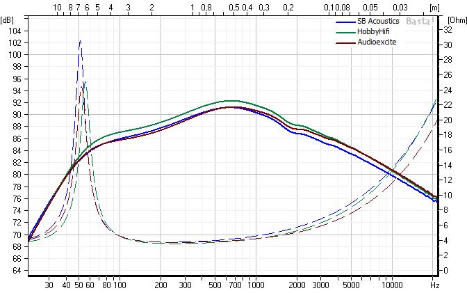

    Folgende TSPs hatte ich im Vorfeld recherchiert:
    Anhang 65147
    http://www.audioexcite.com/?page_id=6671
    Auffällig ist das niedrigere BL und höhere Qes --> resultierend Qts bei Hobby Hifi und Audioexcite.
    Kann es sein, dass durch den Transport von Indonesien durch Vibrationen und Temperaturschwankungen der Magnet schwächer wird als bei SB gemessen? Deckt sich das mit deinen Erkenntnissen? Die Messungen von HH und Audioexcite passen ja sehr gut zusammen.

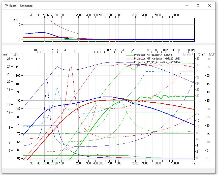

    Bei mir ist das nicht so wichtig, ich packe die Treiber in CB mit ca. 24 Liter netto und entzerre dann aktiv:
    Anhang 65148
    Mit 60% Bedämpfungsgrad sagt mir Basta eine Einbaugüte von 0,7 (SB TSPs) bis 0,77-0,78 (HH und Audioexcite) vorraus; das ist alles nicht kritisch, aber später relevant um die Linkwitzentzerrung richtig zu parametrieren.

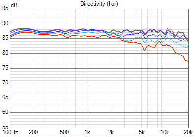

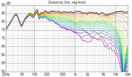

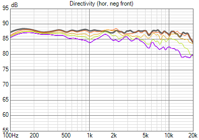

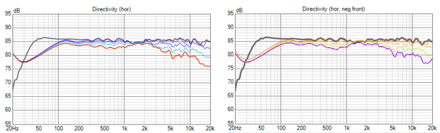

    Hab ja schon Boxen mit ähnlicher Frontplattengeometrie, bei der ich zur Optimierung der Abstrahlung lange Zeit Aluprofile mit r=45mm montiert hatte:
    Anhang 65171Anhang 65172
    Hier Messungen horizontal mit "Flügeln":
    Anhang 65173
    Und hier ohne:
    Anhang 65174Anhang 65175
    Speziell bei den 2. Messungen zu "langen" Seite zappelt es mehr ohne die Aluprofile, zur kurzen Seite ist es sogar etwas homogener.
    Die Boxen haben einen kleinen Radius < 10mm den die "Schnuckelchen" auch bekommen werden, das entschärft zumindest Auffälligkeiten bei > ein paar kHz.
    Direkt habe ich das klanglich nicht verglichen. Nach der Demontage der Profile hatte ich sie in einem anderen Raum aufgestellt. Mir fällt aber nix auf, mit dem Kopf grob mittig zwischen den LS sind die Treiber nicht ortbar. Klingt super für mich, die Boxen stehen aber auch nicht optimal.
    Und ich mag den Sound einer breiteren Schallwand lieber als wenn der Bafflestep wie bei einer Kompaktbox schon im Mitteltonbereich anfängt.
    Und ja, den handwerklichen Aufwand einer komplizerteren Schallwand scheue ich auch... :rolleyes:
    Hab keine Werkstatt, und habe die Gehäuseteile nach Zeichnung diesmal bei dabenmo.de fertig gefräst bestellt.
    Ich mag die schlichte Optik von so einem einfachem, geöltem Birkenholzwürfel - da das Ding ins Wohnzimmer soll möchte ich auch keine komischen Formen und auf der Terasse handgeschnitze Versuchsaufbauten.

    Hier erklärt Clement von Kartesian einiges zur vHE Serie, er geht auch auf den Unterschied vom MID zum WOM im Detail ein:
    https://www.youtube.com/watch?v=iIe4SUtX0Xc
    --> Untertitel + Automatische Übersetzung auf Deutsch einstellen. Bekommt man zwar nach 5 min Kopfweh vom lesen, die relevanten Infos versteht man aber.
    Am Anfang rechtfertigt er die Preisgestaltung als direkte Antwort auf mein Gemeckere auf diyaudio.com :rolleyes:
    https://www.diyaudio.com/community/t...2/post-6938057
    Anhang 65147
    Die von Audioexcite kommen den von mir mit DATS gemessenen am nahesten.

    Bei dem Kommentar von Piotr war meine Vermutung ebenfalls, dass er sich auf den Frequenzschrieb in der Klirrmessung auf der Kartesian-Website bezieht. Mehr weiß ich auch nicht...
    Neben den Erläuterungen zu den Konstruktionsmerkmalen des Mid120_vHE im Video schreibt Clement in den Videokommentaren noch folgendes (übersetzt mit deepl):
    Zitat von Kartesian
    Wenn Sie die beiden HPs breitbandig hören, bevorzugen Sie sicherlich den Wom120_vMS. Wenn Sie jedoch bei 48dB/Okt filtern, um den Bereich von ~200Hz bis 3000Hz zu belassen, bietet Ihnen der Mid120_vHE mehr Details, Nuancen und Dynamik.
    Kurzum, der eine ist für einen kleinen passiven 2-Wege-Lautsprecher gedacht, der andere für einen großen aktiven 3-Wege-Lautsprecher.

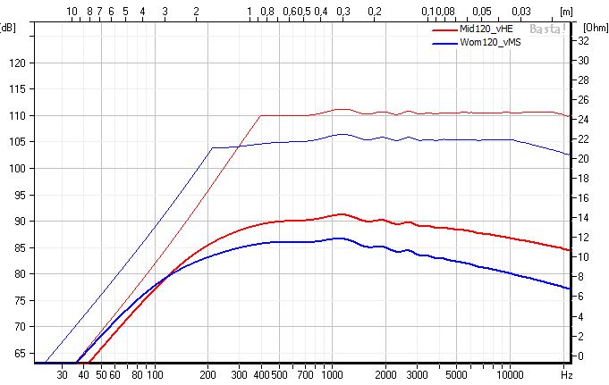

    Die Entscheidung für den Mitteltöner war sicherlich nicht ganz rational. Ich schleiche nur seit etlichen Monaten um das Teil rum und war über den Preis auch etwas erschrocken, aber dann war's mir auch wurscht. Hab's vor mir selbst gerechtfertigt dass eine der neuen Bliesma Mitteltonkalotten (die mich auch richtig anmachen) das doppelte kostet.
    Hatte eigentlich mit < 150€ gerechnet, aber die Preise haben jüngst angezogen. Der WOM hat bis vor kurzem ~65.- € gekostet, jetzt sinds ~85.- €.
    Hauptgrund für die Entscheidung war u.a. Pegelfestigkeit; Im Mittelton ist kein Hub, sondern Kennschalldruck und elektrische Belastbarkeit gefragt (und konstantes/kleines Le(i) ).
    Dafür braucht man geringe bewegte Masse, einen starken Antrieb und eine "große" Schwingspule die etwas Power verträgt.
    Ich habe dafür keinen Mittelton-geeigneten/optimierten 4" mit einem Schwingspulendurchmesser > 26 mm gefunden ausser dem 300.- Scan Speak Illuminator 12MU und dem Kartesian.
    (Okay ein B&C 4NDF34, aber der ist optisch nicht "Wohnzimmertauglich"; und ich gebe zu dass ich einen Materialfetisch habe und Blechkörbe nicht leiden kann :rolleyes:.)
    Zumindest nach Simulation drückt der MID im Mittelton ca. >= 5dB mehr raus als der WOM:
    Anhang 65176

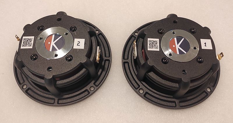

    Fun fact: Ich bin "Earliest Adopter" bei dem MT:
    Anhang 65177
    Zitat von kwesi
    Just one question: Both drivers have a sticker on the back side with a handwritten number, the one driver with a "1" and the other one with a "2". Is this the serial number and I got the first both from production???
    Zitat von Kartesian
    The number is unique, it is related with QC test. We store every single Quality Control. The QR code is for the customer and production batch. So you have the 2 first Mid120_vHE which succeed the QC from this production. Envoy!
    :D

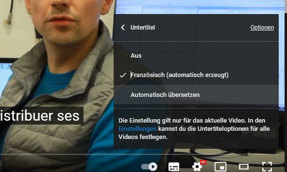

    Untertitel kann ich einstellen - aber wie aktiviere ich die automatische Übersetzung ?
    kannst Du mir da weiter helfen?
    noch eine Frage: wo hast Du den
    Kartesian Mid120_vHE erworben?
    Untertitel kann man einfach in den Einstellungen mit dem "Zahnradsymbol" wählen:

    den Kartesian bekommt man privat ausschließlich bei TLHP: https://en.toutlehautparleur.com/uni...vhe-8-ohm.html
    Da ich das sehr gut nachvollziehen kann mit dem handwerklichen Aufwand: dabenmo macht aber nur Zuschnitt, keine Ausfräsungen, oder?
    P.S.: und jedesmal, wenn ich um die Kartesian genügend herumgeschlichen bin denke ich, ach komm, lass sein, für einen Bruchteil des Preises bekommst du etwas völlig ausreichendes, was dann sogar noch vor der Haustür (und sei es die europäische) zusammengeschustert wird
    dabenmo kann
    - Auf Gehrung zuschneiden
    - 2,5D Fräsen mit einem 6mm Fräser
    kleinere Löcher als 6mm gehen daher nicht, keine Radien an den Gehäusekanten, keine Fasen am Innenausschnitt der Treiber.
    Da muss man dann selber nochmal kurz mit Oberfräse und Bohrmaschnie dran.
    Sowas geht:
    Anhang 65218
    Die _vHE-Serie wird übrigens - zumindest soweit ich das verstanden habe - in Frankreich gefertigt.

    Neben den Basta!-Simulationen für den ersten Entwurf in #1 hier noch eine VirtuixCAD- Simulation auf Basis der getraceten Datenblatt-Frequenzgänge unter Anwendung des Diffraction-Tools:
    Filterung + Achsfrequenzgang:
    Anhang 65225
    Unter Winkeln horizontal:
    Anhang 65226
    Anhang 65227
    Harman-Spinorama, nur horizontales Abstrahlen berücksichtigt:
    Anhang 65228
    Unter Winkeln vertikal:
    Anhang 65229
    Anhang 65230
    Harman-Spinorama, komplett:
    Anhang 65231
    Nicht optimiert und natürlich nicht direkt 1:1 übertragbar, zeigt aber plausibel wohin die Reise grob geht. Sowas in der Richtung wird halt bei rauskommen... :)

  • 26.02.2022, 23:24
    Die Übersetzung von Youtube ist... ähm... gewöhnungsbedürftig aber lustig (27:07 / 27:37):

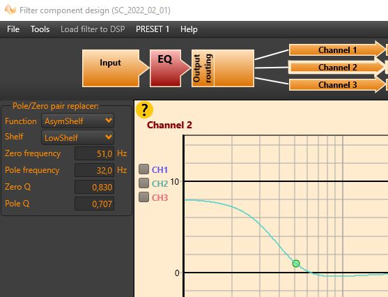

    Ums nochmal klarzustellen: das ist eine CB, korrekt? Wenn ja, ist zmd. der Bassbereich ja schonmal nicht so komplex. LW-Transform kann der Hypex DSP zwar nicht, aber mit Lowshelf und/oder PEQ solltest du den Bassbereich sinnvoll entzerren können.
    Hinweis: nicht nur Amplitude, sondern auch Phase (-> GLZ) berücksichtigen. Letzteres ist ja der Hauptvorteil der CB (ggüber BR u.ä.), und sollte man sich nicht durch unpassende Filterwahl ruinieren.
    Jupp, ist einfach CB mit netto ca. 24 Liter.
    Doch, die Hypex Fusion Module können Linkwitz-Entzerrung (hier die Anwendung bei einem anderen LS mit einem FA123):
    Anhang 65253
    Die Herstellermessung ist eine im IEC Baffle (quasi unendliche Schallwand), im Nahfeld. Zudem wirkt die Welligkeit ganz so als wurde im zu kleinen Raum gemessen und hätte man sich in der Messung Reflexionen/Moden eingefangen.
    Bitte, diese Messung nicht verwenden. Da lieber eine Simu - CB ist ja eh sehr einfach aussagekräftig zu simulieren. Selbst eine WinISD Simu einer CB zeigt eine hohe Deckung mit einer Freifeld-Fernfeldmessung.
    Für die einfache CB-Gehäuseauslegung mittels TSPs und Vergleich von Anordnungen der Treiber auf der Schallwand habe ich Basta! verwendet, das geht da sehr schnell und komfortabel.
    VirtuixCAD kann mithilfe des Diffraction-Tools anhand der (natürlich nur idealen) Schallwandgeometrie, Treiberanordnung und -durchmesser zusätzlich noch Frequenzgangkurven unter Winkel simulieren (dafür aufwändiger als in Basta, wo man die Treiber einfach mit der Maus auf der Schallwand rumschiebt und die Auswirkungen sofort sieht), um Abschätzungen üer das Abstrahlverhalten zu treffen. Für die Bassabstimmung war das nicht gedacht und kann es auch keine sinnvollen Aussagen liefern.
    Natürlich hätten für diese Simulation auch idealglatte Frequenzgänge der Treiber bzw. auf Basis der TSPs auch völlig ausgereicht. Ich wollte aber mal das Tracing-Tool von Virtuixcad ausprobieren, und man bekommt schon mal einen ersten Eindruck wie aufwändig die Entzerrung ausfallen muss. Aktiv mit DSP ist das eher uninteressant, da klopft man sich die Verläufe halt beliebig hin. Passiv kann das duchaus interessant sein um im Vorfeld ein erstes Gefühl zu bekommen, ob man die Box überhaupt mit überschaubarem Bauteileaufwand in den Griff bekommt. Die Qualität der Herstellermessungen darf man dabei durchaus hinterfragen...
    Bassbereich im Nahfeld messen und Bafflestep-korrigieren macht Sinn, und, wiederum, zeigt eine gute Deckung mit Freifeld-Fernfeldmessungen. Im Mitteltonbereich wird's komplizierter. Alles ab spätestens 200 Hz würd ich im Fernfeld messen.. was ja auch kein Problem sein wird, wenn du Outdoor messen kann. Selbst Indoor geht das - wenn du zmd. ~1,25m Abstand zu allen Wänden halten kannst bist du bei 1m Mic Abstand bei 5ms Gate-Länge und erhältst somit bis etwa 200 Hz (größtenteils; bisl Auflösung verliert man) plausible Werte.

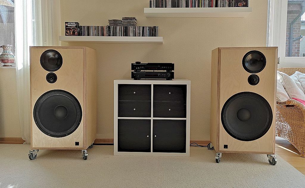

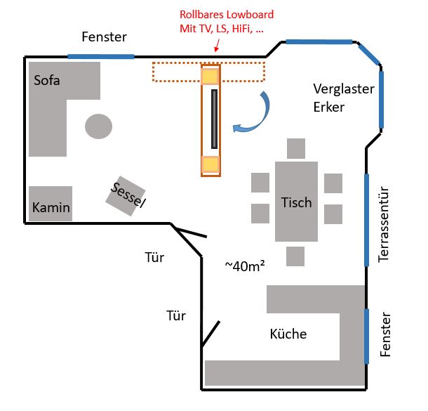

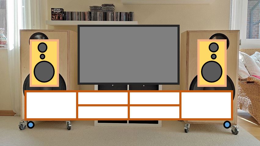

    Wozu "brauche" ich die Lautsprecher?
    Wir haben vorletztes Jahr eine Wohnung gekauft - das Wohnzimmer mit offenem Küchenbereich ist groß und schön, aber leider völlig ungeeignet um eine "klassische Fernseh-/HiFi-Wand" gegenüber vom Sofa aufzustellen, ohne dass eines von beidem mitten im Raum rumsteht (was wir nicht möchten). Wir hatten uns daraufhin entschieden, dass der Fernseher in ein kleines Gästezimmer kommt. Für eine amtliche Beschallung des Wohnzimmers hatte ich dann vor genau 1 Jahr diese zwei "Waschmaschinen" hier gebaut:
    Anhang 65254
    https://www.diy-hifi-forum.eu/forum/...00-Hypex-FA503
    Uns nervt jetzt auf Dauer doch, dass wir oft abends in dem kleinen Kabuff fernsehen, und Samstags mittags beim Kochen den Presseclub auf dem Tablet laufen lassen müssen. Wir haben uns daher entschieden, dass die Glotze wieder ins Wohnzimmer muss.
    Die Anforderungen waren
    - Ferseher und Boxen links/rechts daneben sollen so stehen wie die Anlage im WZ aktuell.
    - das Ganze muss man mit "einem Handgriff" innerhalb weniger Sekunden um 90° auf die Couch ausrichten können.
    Nach einigen Diskussionen und Überlegungen kam folgendes dabei raus:
    Anhang 65255
    Anhang 65256
    Leider müssen die "Dicken" dafür mit ein paar Tränen in den Augen wieder gehen;
    2x 70kg LS, Fernsehtisch plus Verkabelung dazwischen um 90° hin- und herschieben fanden weder meine Frau noch ich so prickelnd.
    Eine Idee war noch alles mit Rohren zu verschrauben, aber das sieht vermutlich bescheiden aus und ist wahrscheinlich immer noch zu schwer.
    Das FA503 verwende ich für die "Schnuckelchen" einfach wieder, und die NEO soll eine Anschlussverwendung in einer Party-PA für die Nachbarschaft bekommen; wie genau ist noch nicht klar und soll nicht Bestandteil dieses Threads sein - das ist dann das Projekt für das nächste Frühjahr. (Favorit ist gedanklich aktuell folgendes: ca. 20kg/Box Alubutyl und Stahlplatten an den Wänden wieder rausreißen, HT/MT-Treiber raus, großes HT-Horn mit 1,4"-2" und Tragegriffe rein, Warnex knallrot, Frontgitter, passive Weiche...)
    Die "Schnuckelchen" treten daher insbesondere bzgl. Pegelfestigkeit ein schweres Erbe an.
    Hatte z.B. auch über einen Genelec S360-Klon nachgedacht, aber irgenwie Lust meinen bisherigen "Lautsprecher-Design-Style" von der "Scandinavian Connection" über die maximale Größe der "NEO" jetzt nochmal minimal-sinnvoll klein zu realisieren um das "Triple" vollzumachen, einfach so. Ausserdem kann das Hypex drei Wege und die HTs liegen schon etwas länger hier und ich wollte sie mal einsetzen. Ich glaube danach reicht es aber und ich werde nicht nochmal was in dem Stil bauen....
    Grundsätzlich habe ich Treiber ausgewählt, die für ihre Größen- und Typklasse aufgrund ihrer sehr guten Antriebe sehr verzerrungsarm recht hohen Schalldruckpegel zulassen. Die LS sollen breit in den Raum abstrahlen, also unter Winkel nicht zu sehr zu höheren Frequenzen abfallen.
    Ausserdem ist die Idee, später nochmal um einen 4. Weg mit 2-4 im Wohnzimmer versteckten Subwoofern zu erweitern, um den SB im Grundton zu entlasten, IMD zu reduzieren und nochmal souveränere Basswiedergabe und -pegel zu realisieren.
    Peter

    Es geht voran... gestern:
    Anhang 65314
    Anhang 65315
    Heute:
    Anhang 65316
    Anhang 65317

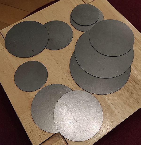

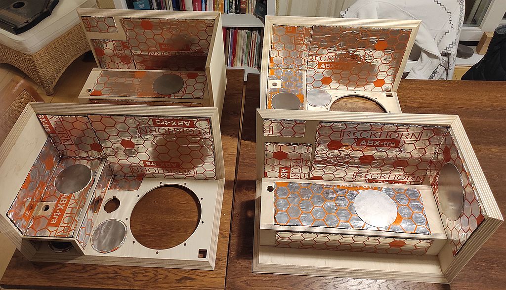

    Als nächstes werden die Innenflächen mittels Dispersionskleber noch mit Alubutyl beklebt (Reckhorn ABX-tra 2,5mm), bevor die "Hochzeit" der Gehäusehälften erfolgt.
    Auf das Alubutyl werden an größeren Flächen noch einige 1,5mm dicke Stahlronden geklebt, um die neutrale Faser des resultierenden Sandwichs und somit die maximale Scherspannung möglichst in die Butylschicht reinzubekommen:
    Anhang 65318
    Die Seitenwände verspanne ich hiermit:
    Anhang 65319
    Ebenfalls auf das Alubutyl und nicht direkt aufs Holz geklebt. Das hat weniger den Zweck, die Eigenmoden der großen Fläche zu höheren Frequenzen (ausserhalb der Anregung durch den TT) zu verschieben wie eine klassische Versteifung, sondern auch die Güte durch Dämpfung zu senken und Schwingungsenergie im Butyl zu vernichten (siehe z.B. KEF LS50) .
    Peter
  • 01.03.2022, 19:57

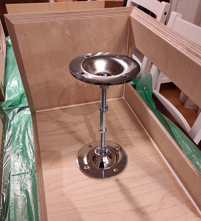

  • 02.03.2022, 21:22
    kwesi
    Jeden abend ein Schrittchen weiter:
    Anhang 65347
    Morgen ist dann wahrscheinlich "Hochzeit"... :)
    Peter

    Ein kleines Haar finde ich aber auch in der Suppe... ;)
    Der Mitteltönerausschnitt könnte hinten noch angefast sein, damit er besser atmen kann.
    Bin bespannt auf die weitere Doku, bei dir kann man immer alles sehr gut nachvollziehen!

  • 03.03.2022, 10:33

    Habe ich leider vor dem Zusammenbau "verpennt"... dabenmo kann die Fasen nicht fertigen, und ich wollte eigentlich selber noch mit der Oberfräse vorab drüber, war aber zu "motiviert" alles gleich zu verleimen und habe nicht mehr daran gedacht. Mache ich später noch mit Raspel/Dremel...

  • 03.03.2022, 10:35

    Dies hier wird gemeint sein: chamfering driver holes (troelsgravesen.dk)
    Unbedingt daran denken den Bereich der Befestigungslöcher bei der Anfasung auszusparen, sonst finden die Schrauben später keinen richtigen halt bzw. die Gefahr, dass das Wandmaterial ausbricht ist sehr groß.
    Das macht dann einen unfassbaren Ärger.

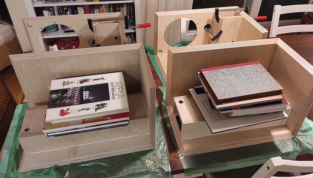

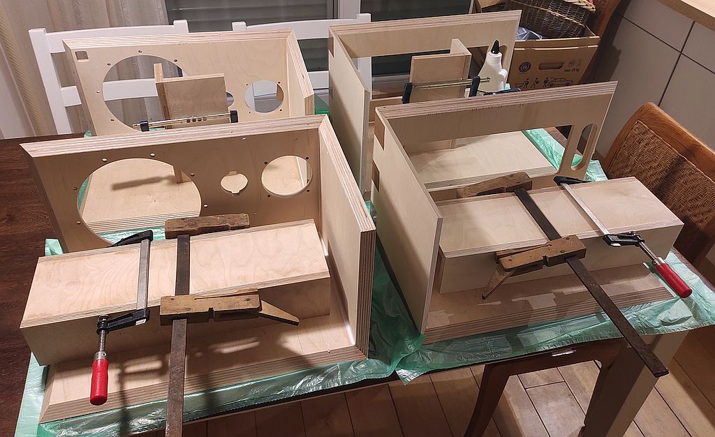

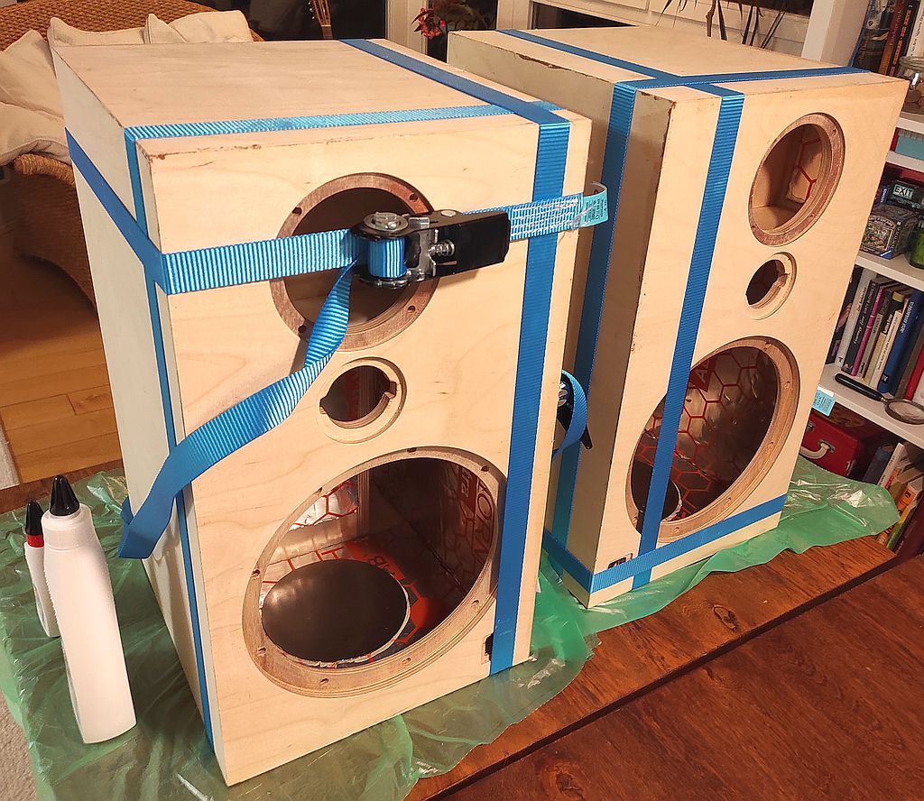

  • 04.03.2022, 07:28
    kwesi
    Verleimt...
    Anhang 65369
    Peter

    Ich finde das ja mit den Stahlronden eine ziemlich gute Idee. Macht die Wände schwerer, zieht die Neutralfaser in die Dämpfungsschicht, und sind Standardteile (?). Besser wäre es natürlich, die komplette Alubutyl-Fläche zu belegen, aber dass läuft eigentlich immer auf individuellen Zuschnitt hinaus.
  • 04.03.2022, 09:05
    kwesi
    Einfach bei ebay.de "Stahlronde" oder "Stahlblech" eingeben, Beispiel: https://www.ebay.de/itm/184610531458...53.m2749.l2649
    Bekommt man rund oder eckig in verschiedensten Ausführung für überschaubares Geld.
  • 04.03.2022, 09:41
    Koaxfan
    Stahlbleche, Fliesen und andere starre Materialien haben andere Wirkung als die klassischen "Folien" von Dämpfschichtsandwiches. Im Sandwich möchte man die Bewegung in die Mittelschicht (z.B. Bitumen) bringen, dafür brauche ich eine eher dünne Folie (nicht im Sinne von Haushalts-Alufolie natürlich) also das dünnste Stahl- oder Alublech das ich finden kann. Gerne so dünn, dass ich mit dem Daumen Beulen reindrücken kann. Es geht auch folienbeschichtetes Dünn-MDF. Idealerweise ist es zugfest aber flexibel.
    Eine Stahlronde wie hier hat eine ganz andere Wirkung, Die könnte ich mir tatsächlich eher als Gegenlager für eine Chassisverspannung vorstellen. Alternativ einfach auf der Gegenseite ein zumindest halbwegs identisch großen Chassis oder PM montieren. Ein bisschen Größenabweichung geht schon, sofern die Anzahl der Befestigungen gleich ist.
